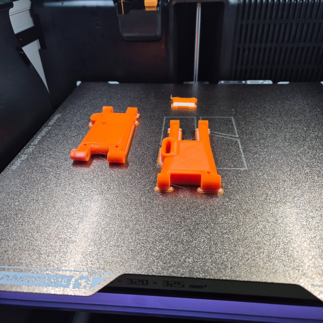

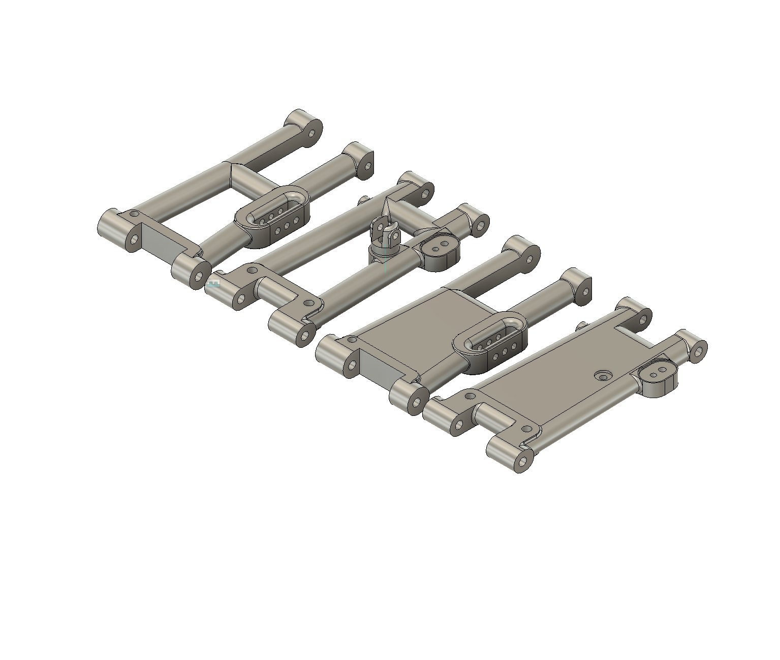

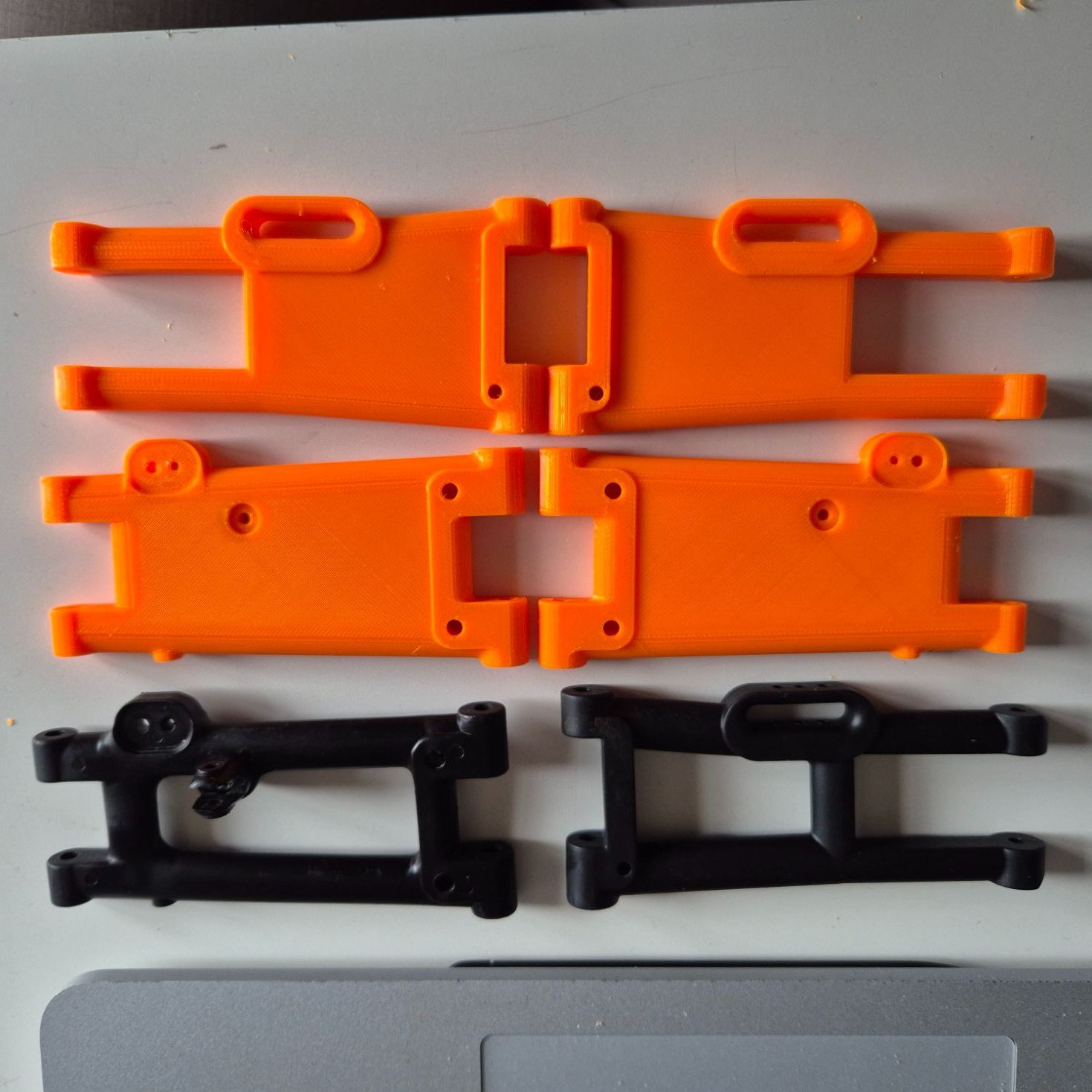

Durant la rencontre vintage RC à Montceau Les Mines, quelqu'un a mentionné que les bras de suspension des T2M Pirate M1/Super Pirate étaient devenus très difficile à sourcer... Et comme apparemment il en casse souvent, il était temps de faire quelque chose.
J'ai modélisé les pièces, et renforcé là où cela semblait nécessaire basé sur ce que l'on m'a dit.

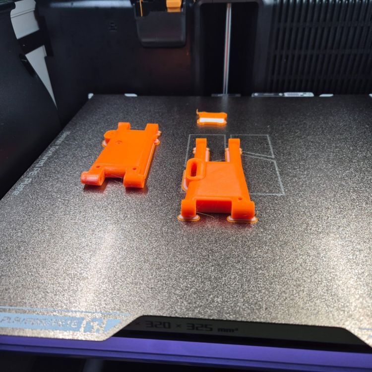

J'ai imprimé les bras sur la H2D en PETG en utilisant la deuxième buse pour l'interface de support en PLA. Le résultat est excellent.
Dimensionnellement les pièces sont bonnes.
Idéalement, il faudrait imprimer cela en Carbon Filled avec une buse de 0.6mm mais je n'avais pas le matériel nécessaire sous la main...
J'ai mis les fichiers sur Makerworld si d'aventure vous en avez besoin: https://makerworld.com/en/models/1902352-suspension-arms-for-t2m-pirate-m1-super-pirate

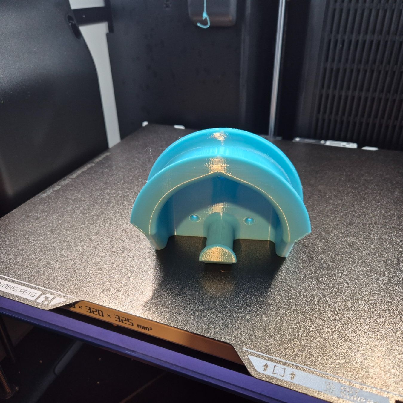

Ma femme est en train de réorganiser les caissons des 2 poneys, et elle voulait des porte brides... On a regardé sur Makerworld, y a des trucs très travaillés, mais assez peu qui soient à la fois :
  • simples,
  • pratiques,
  • ne nécessitant pas de supports à l'impression,
  • n'étant pas trop profond pour ne pas entrer en collision avec les étagères présentes dans le dit caisson quand les portes brides sont fixées sur la face interne de la porte du caisson
  • et suffisamment petites pour en poser 4 dans la largeur de la porte du caisson
Bref, je suis reparti de 0.
Bridle Holder by SilverTriple MakerWorld: Download Free 3D Models
