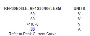

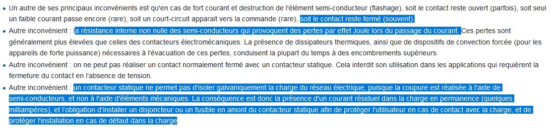

Ne pas oublier qu'un SSR n'est qu'un semi conducteur de la famille des triacs ayant comme base (la commande..le gachette..) un opto coupleur .
Quand ça dégage, et dans 95% des cas, le collecteur/ émetteur  se mettent en court circuit franc ...et là ....

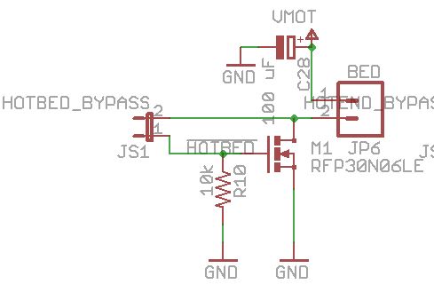

sur une melzi ou autre carte de ce genre, se sont des Mosfets qui jouent ce rôle.
le rfp30n06le (dans cette version)
Ils sont prévu et calibrer pour (se sont des 30 ampères ).
2016-10-20 18_46_50-RFP30N06LE, RF1S30N06LESM 30A, 60V, ESD Rated, 0.047 Ohm, Logic Level N-Channel .jpg
Et à savoir que ces mosfet pilotent une tension negative ! ...dans vos  montages vous pilotez bien souvent (toujours) le positif !!!
Et la carte est elle protégée par des fusibles cms et bien d'autre composants discrets dégageront avant le mosfet
C'est pour cela que je ne comprend et que je ne comprendrais jamais vos bricolage ... ça n'a pas de sens.
