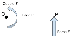

Funboard29 Posté(e) Avril 19, 2023 Partager Posté(e) Avril 19, 2023 (modifié) Il y a 11 heures, webvince a dit : Entre utiliser un outil à 25€ (?) et flinguer un Hotend à 80€... Ou galérer avec des fuites... Pas besoin de bosser dans l'aérospatial pour faire les choses avec soin Exactement. Sans parler de l'aérospatiale, les constructeurs de voiture, moto, vélo, électro-ménager dépensent beaucoup d'argent pour éditer des manuels d'atelier pour chacun de leurs modèles. Ces manuels recensent tous les serrages avec le couple adéquate. Même sur des petites choses qui paraissent insignifiantes mais dont le non respect du couple de serrage peut créer de gros ennuis. Par exemple le couple de serrage des potences de vélo en aluminium, une vis cassée ou un filetage foiré et tout part à la poubelle. Foret queue de cochon ou pas. J'utilise des clés dynamo (j'en ai trois) depuis ma première vis cassée sur une moto il y a 50 ans, me suis juré que ça ne m'arriverait plus. Lorsqu'une marque comme BounTech donne des conseils je les écoute. Surtout lorsqu'ils ne vendent pas ce qu'ils conseillent. Faute de clé dynamo, le tourne-vis comme support de douille est judicieux. Modifié (le) Avril 19, 2023 par Funboard29 1 Lien vers le commentaire Partager sur d’autres sites More sharing options...
trotro Posté(e) Avril 19, 2023 Partager Posté(e) Avril 19, 2023 "Clé dynamométrique pour buse : est-ce utile ?" Ouiiiiiii, Je plussoie 100 % la réponse de @Funboard29 Perso j'utilise cet outil : Coût ridiculement faible, jamais eu de problème. STL dispo ici Lien vers le commentaire Partager sur d’autres sites More sharing options...

trotro Posté(e) Avril 19, 2023 Partager Posté(e) Avril 19, 2023 il y a une heure, webvince a dit : J'ai vu ces impressions 3D, par contre je suis sceptique sur la précision, suivant le PLA utilisé, non ? c'est exact, sur la photo, le handle est en PETG, le rotor en ABS (plus souple que le PLA). le fichier Fusion360 du rotor est fourni, à adapter en fonction du besoin pour le couple, un étau, une règle et un poids il y a 39 minutes, Savate a dit : je met un coup de serrage à chaud (max 1/4 de tour). c'est la solution préconisée par E3D à défaut d'une clé dynamo. Lien vers le commentaire Partager sur d’autres sites More sharing options...
