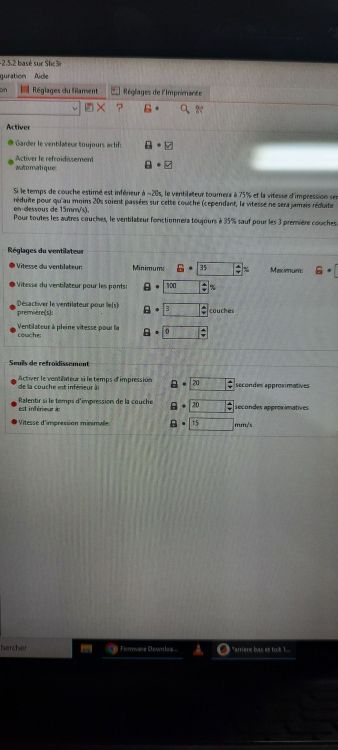

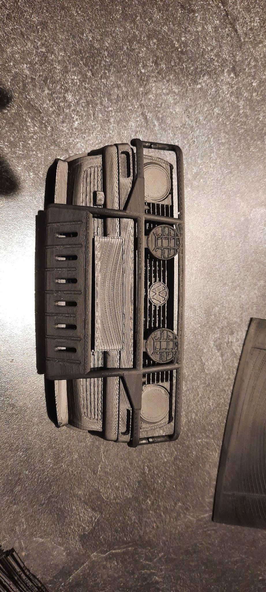

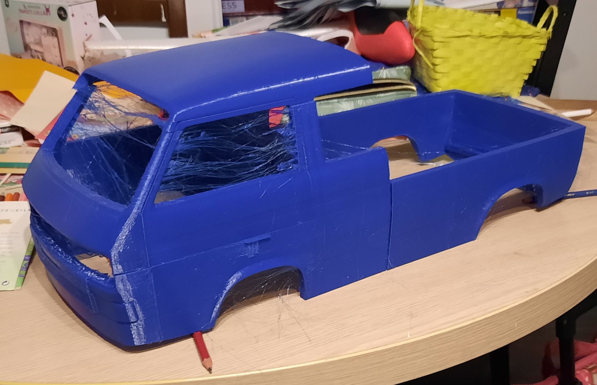

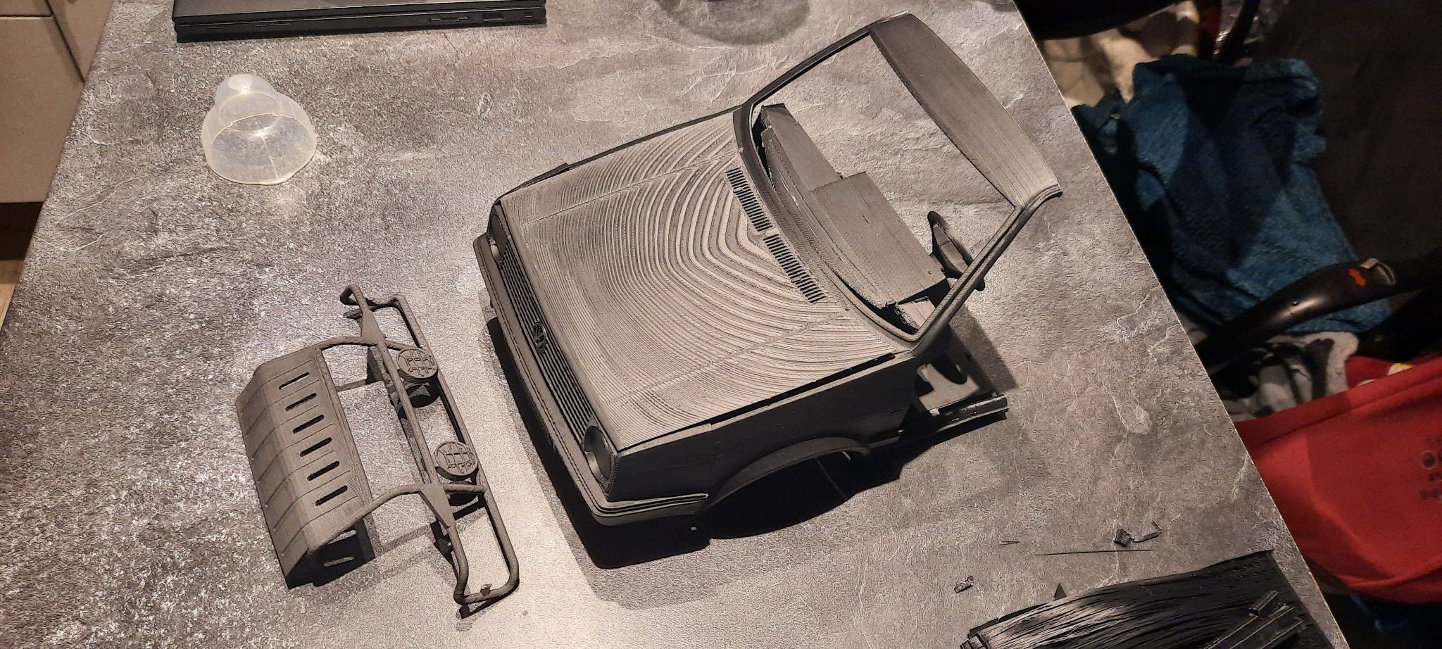

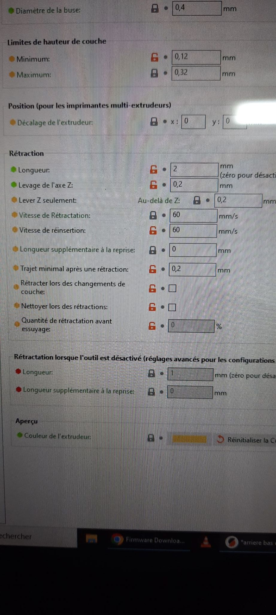

ice_man Posté(e) Aout 21, 2023 Posté(e) Aout 21, 2023 En caisson l'asa sort bien la suis dans le petg. 1
ice_man Posté(e) Aout 22, 2023 Posté(e) Aout 22, 2023 Par contre suivant les pièces j'ai pas mal de fil de retrait
vap38 Posté(e) Aout 22, 2023 Auteur Posté(e) Aout 22, 2023 salut @ice_man Question qu'elle est la température du PETG et la rétraction ? en principe la température idéale est située entre 225 et 230° selon la qualité du filament; ne pas faire du Z up c'est à dire remonter le Z de 0.2mm çà engendre aussi beau coup de fils à chaque changement de couche. une ventilation de 20 à 30% est suffisante. Qu'elle est la marque de ton PETG ? ANEPLAST à une bonne réputation pour la qualité de son PETG . A+
ice_man Posté(e) Aout 22, 2023 Posté(e) Aout 22, 2023 il y a 42 minutes, vap38 a dit : salut @ice_man Question qu'elle est la température du PETG et la rétraction ? en principe la température idéale est située entre 225 et 230° selon la qualité du filament; ne pas faire du Z up c'est à dire remonter le Z de 0.2mm çà engendre aussi beau coup de fils à chaque changement de couche. une ventilation de 20 à 30% est suffisante. Qu'elle est la marque de ton PETG ? ANEPLAST à une bonne réputation pour la qualité de son PETG . A+ Du simple esun (230-250) mais pour les grande pièce et grande vitesse j'ai mis en 265° j'ai laisser la remonter de 0.2mm car j'ai déjà eu des soucis sinon... je ventille peu etre trop faut que je test à moins. Faut aussi que je trouve une buse en 0.3 ...
mich0111 Posté(e) Aout 22, 2023 Posté(e) Aout 22, 2023 (modifié) @ice_man Bonsoir, J'utilise aussi du eSUN et pour le PETG, je chauffe à 235° avec un plateau à 80°. Ventilo à 50%. Pas ou quasiment pas de stringing. Modifié (le) Aout 22, 2023 par mich0111
ice_man Posté(e) Aout 23, 2023 Posté(e) Aout 23, 2023 Il y a 17 heures, mich0111 a dit : @ice_man Bonsoir, J'utilise aussi du eSUN et pour le PETG, je chauffe à 235° avec un plateau à 80°. Ventilo à 50%. Pas ou quasiment pas de stringing. Salut sur quelle style de pièce ?
mich0111 Posté(e) Aout 23, 2023 Posté(e) Aout 23, 2023 Il y a 1 heure, ice_man a dit : Salut sur quelle style de pièce ? Bonjour, Je ne me pose pas la question de la pièce. J'utilise ces paramètres quelque soit la pièce. J'utilise le PETG lorsque je veux réaliser une pièce réclamant plus solidité que le PLA. Des pièces mécaniques en général.
Titouvol Posté(e) Aout 23, 2023 Posté(e) Aout 23, 2023 Trop chaud et le filament est trop liquide, ce qui fait que tu aurais beaucoup de stringing. En adaptant peut être un peu les paramètres de rétraction et surtout en baissant la température, tu devrais pouvoir limiter le phénomène. Pour la vitesse, la machine est en volcano, donc elle a un bon potentiel de chauffe. Tu as augmenté la température suite à des essais non concluants à température normale et vitesse élevée, ou tu l'as juste fait de manière 'automatique' ? (on parle souvent de monter un peu la température quand on accélère pour aider les hotends un peu justes). Tu pars d'une température déjà assez élevée pour du PETG. L'avantage du PETG sur le PLA, c'est qu'il est moins cassant et à une tendance à mieux revenir en place après contrainte (et qu'il supporte un peu mieux la chaleur). Si tu as besoin d'une meilleure résistance à la chaleur il faut alors passer à l'ABS ... nettement plus pénible à imprimer (enceinte fermée nécessaire).
ice_man Posté(e) Aout 24, 2023 Posté(e) Aout 24, 2023 Il y a 16 heures, Titouvol a dit : Trop chaud et le filament est trop liquide, ce qui fait que tu aurais beaucoup de stringing. En adaptant peut être un peu les paramètres de rétraction et surtout en baissant la température, tu devrais pouvoir limiter le phénomène. Pour la vitesse, la machine est en volcano, donc elle a un bon potentiel de chauffe. Tu as augmenté la température suite à des essais non concluants à température normale et vitesse élevée, ou tu l'as juste fait de manière 'automatique' ? (on parle souvent de monter un peu la température quand on accélère pour aider les hotends un peu justes). Tu pars d'une température déjà assez élevée pour du PETG. L'avantage du PETG sur le PLA, c'est qu'il est moins cassant et à une tendance à mieux revenir en place après contrainte (et qu'il supporte un peu mieux la chaleur). Si tu as besoin d'une meilleure résistance à la chaleur il faut alors passer à l'ABS ... nettement plus pénible à imprimer (enceinte fermée nécessaire). Je suis en enceinte fermé, mais pas de filtre ou vetillation suffisante pour l'abs et je suis dans un sous sol avec juste une vmc. J'ai augmenté la température car en très grande pièce fine. Carrosserie de voiture. Mais je vais réduire qd meme.
mich0111 Posté(e) Aout 24, 2023 Posté(e) Aout 24, 2023 (modifié) il y a 37 minutes, ice_man a dit : Je suis en enceinte fermé, mais pas de filtre ou vetillation suffisante pour l'abs et je suis dans un sous sol avec juste une vmc. J'ai augmenté la température car en très grande pièce fine. Carrosserie de voiture. Mais je vais réduire qd meme. Salut, Enfin 265°, même l'ABS ou l'ASA n'ont pas besoin de telles températures. A ce niveau, on arrive presque au niveau des filaments spéciaux. Le mieux que tu aies à faire est d'imprimer une tour de température pour évaluer le bon niveau. Je te le répète néanmoins, l'eSUN en PETG ne nécessite pas plus de 235°. Si tu ne veux pas subir les vapeurs d'ABS, il y a l'ASA qui est moins toxique et a des propriétés similaires voire supérieures à l'ABS. Modifié (le) Aout 24, 2023 par mich0111
ice_man Posté(e) Aout 24, 2023 Posté(e) Aout 24, 2023 il y a 11 minutes, mich0111 a dit : Salut, Enfin 265°, même l'ABS ou l'ASA n'ont pas besoin de telles températures. A ce niveau, on arrive presque au niveau des filaments spéciaux. Le mieux que tu aies à faire est d'imprimer une tour de température pour évaluer le bon niveau. Je te le répète néanmoins, l'eSUN en PETG ne nécessite pas plus de 235°. Si tu ne veux pas subir les vapeurs d'ABS, il y a l'ASA qui est moins toxique et a des propriétés similaires voire supérieures à l'ABS. Oui l'asa j'en fait mais sur des plus petite piece j'ai tenté les morceau de carrosserie et j'ai eu pas mal de soucis de décollement et de delamination à cause des déformation au refroidissement...
