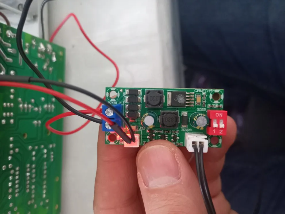

La puissance de 350W ne correspond pas à la pointe de courant demandée pour alimenter le BED au risque de multiplier le temps de chauffe par deux . 🤔
je vais étudier la question pour réguler la tension pour réduire le bruit avec des composants électroniques.
Un comparateur LM741 et un Mosfet feront l'affaire piloté par une CTN et hop çà doit fonctionner à une demande de régulation.
régulation FAN 24V la solution d'un petit budget fonctionne avec 4 vitesses attention de bien connecter le + et le - 24Vsur l'entrée AC !😄
Au risque de faire exploser le Condo de filtrage, se munir d'un ohmmètre

J'ai proposé un module électronique qui permet de faire varier la vitesse de rotation du ventilo.
Dans cette option de régulation la vitesse est atténué  entre 25 et 80% largement suffisant pour ventiler l'alimentation; ainsi le bruit est très largement atténué.
Je vais donc installer ce régulateur dynamique du ventilo.

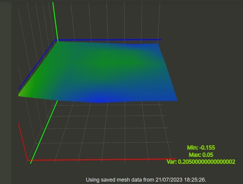

J'ai réalisé une modification importante concernant le BED pourquoi ???
Le BED est associé au cadre métallique par 8 entretoises en aluminium de Ø8 mm sur 8 mm de hauteur.
Ce montage disperse les calories par conduction de l'aluminium vers le cadre métallique.
J'imprime beaucoup d'ABS ou ASA et les deux axes de Ø10 mm sont brulants impossible de les toucher.
En conclusion beaucoup de calories dispersées dans le cadre métallique et les deux glissières, les bearing n'aiment pas cette température de 100°.
Ma solution j'ai usiné 8 entretoises en téflon pour remplacer ceux en aluminium.
Le montage est facile ainsi que la réalisation.
Conclusion après une impression de 3H pour de l'ABS (BED à 100°)  les glissières et le cadre sont à une température ambiante.
L'alimentation est moins sollicité et les bearing seront moins contraints au glissement.
Finie la dispersion de calories dans le cadre et celui-ci n'est plus sollicité par la dilatation des métaux. 😃
Mon BE approuve ce montage 😁

Voici mon calibrage du BED après montage ! 😃
Qu'en penses-tu ?
entretoises ABS
Modifié (le) par vap38
L'idéal serait de changer les 8 vis M4x14 par des vis en inox A2 pour atténuer fortement la conduction thermique vers le support métallique.
les 8 vis inox tête fraisée M4 x14
Voilà j'ai fini mon analyse sur la déperdition des calories du BED 😁
Je n'ai pas chronométré mais au pif  la température du BED monte plus vite à 100° çà commence à compter. 😉
Qu'en penses-tutuuuuuuuuu ?
