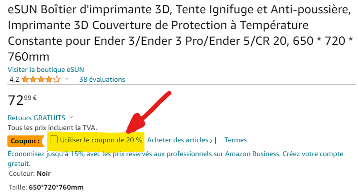

Et oui, c'est bien l'idée, retour gratuit, donc dans le cas ou ça n'irait pas, hop ... remboursé et construction d'une version DIY.
Modifié (le) par Titouvol
Il y a un coupon 20% disponible, donc je viens de passer commande !
Moins de 60 euros ...

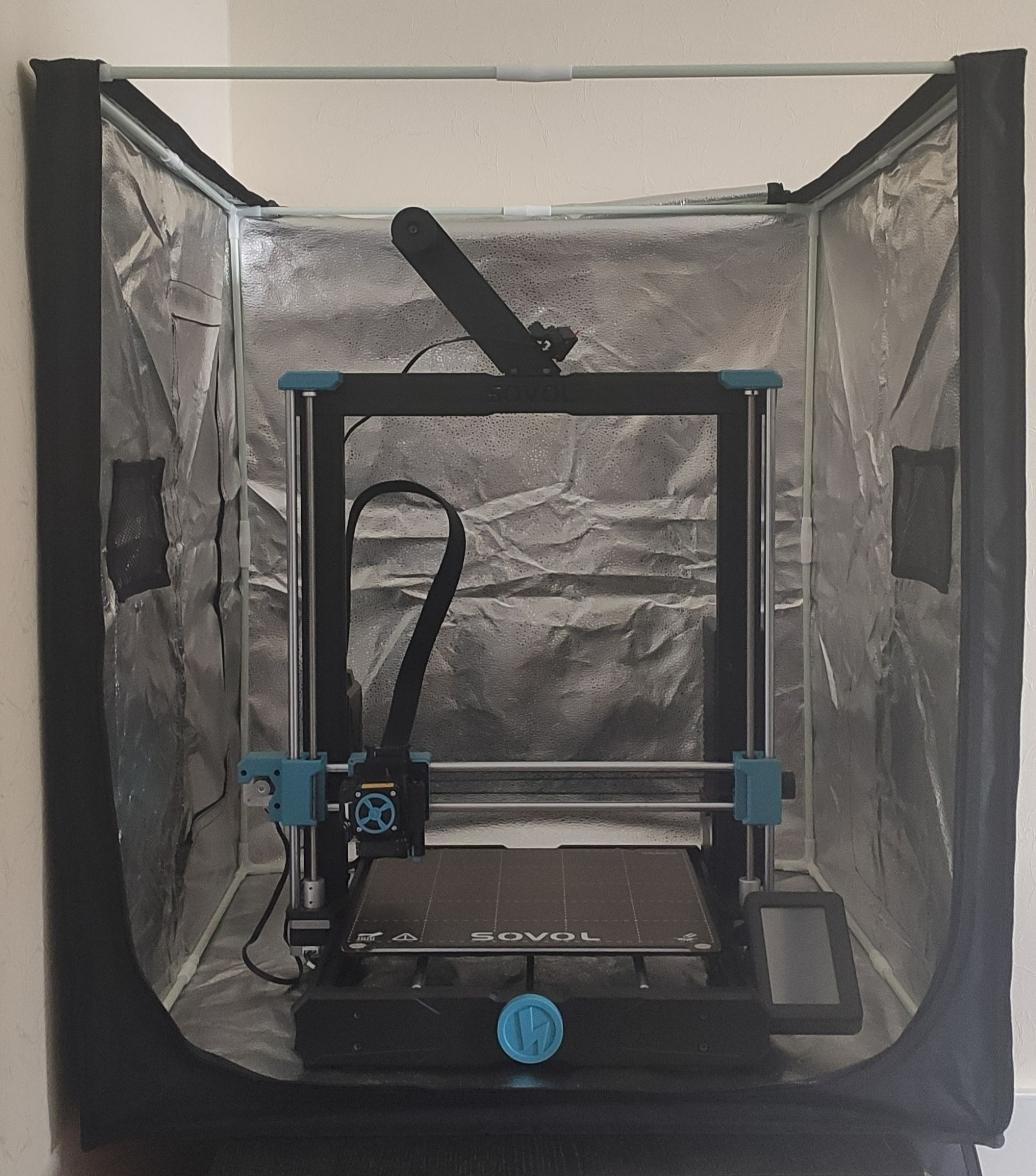

Reçu, monté et installé ...
En résumé : c'est parfait et pas du tout juste !
La preuve en images.
Sinon plus en détails :
C'est marrant, j'ai beau avoir pris les dimensions et avoir l'habitude, quand on le monte ... ça fait énorme alors que c'est à peine plus grand que les dimensions de l'imprimante. Mais c'est simplement le fait que l'imprimante à besoin de cet espace, mais ne le remplie pas.
En tout cas ça prend beaucoup de place, mais je n'ai rien trouvé de plus ajusté.
En hauteur et profondeur, c'est absolument parfait, bobine inclue. Il ne fallait ni plus ni moins.
En largeur (X), ca pourrait être plus étroit de 5-6 cm, mais pas vraiment plus, donc rien à redire non plus.
(en fait, c'est 68 en largeur, pas 65 comme mentionné dans la description).

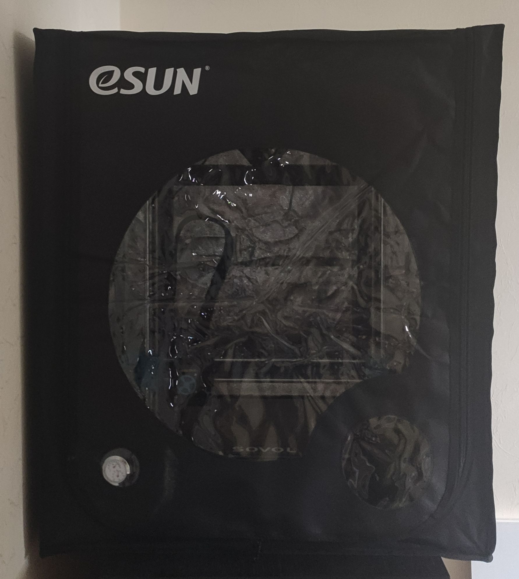

L'ouverture est totale sur l'avant et le dessus en une fois. (mais comme il y a deux curseurs on peut n'ouvrir que l'avant)

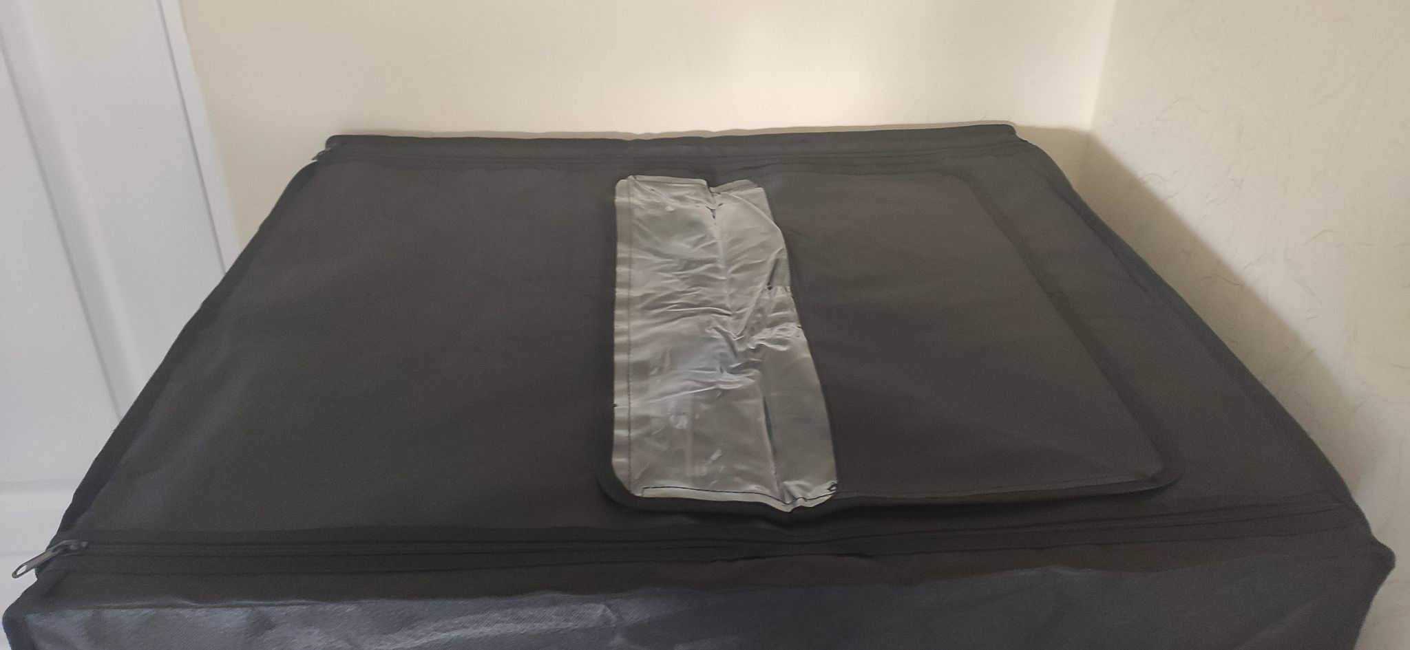

Il y a une grande trappe fermée par du velcro sur le dessus (en plus du fait qu'on peut ouvrir complètement le dessus), dont une partie est transparente.
Sur le côté gauche, il y a aussi une ouverture velcro qui fait 2/3 de la hauteur sur une grosse vingtaine de cm et une petite poche en filet à l'intérieur.
Sur le côté droit, il y a une poche en tissu à l'extérieur et une petite en filet à l'intérieur.
Sur l'avant, outre l'ouverture avec une grande fenêtre transparente, il y a un petit thermomètre humidimètre (tenu à l'intérieur par une mini poche en filet).
Sinon c'est un tissu plutôt épais et métallisé à l'intérieur. La sensation est plutôt qualitative, je ne regrette vraiment pas.
Le montage est bateau, juste des tubes à emboiter avec les connecteurs fournis et ça rentre juste mais sans forcer.
