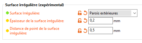

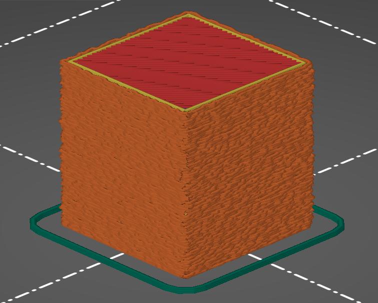

jcjames_13009 Posté(e) Mai 29, 2023 Partager Posté(e) Mai 29, 2023 Salut @amundsen Dans PrusaSlicer il y a une option dans les réglages d'impression pour créer des surfaces irrégulières J'avais utilisé cette option pour faire des poignées rugueuses pour des outils. Je ne sais pas si ça peut faire un effet béton non lissé... @+ JC 2 Lien vers le commentaire Partager sur d’autres sites More sharing options...

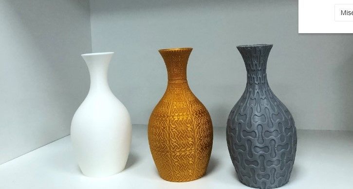

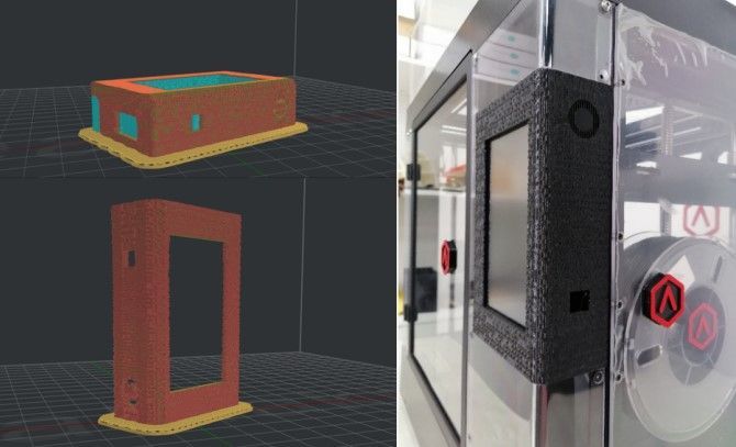

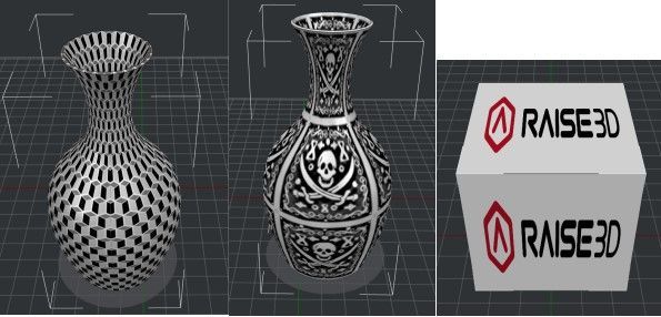

medmed Posté(e) Mai 29, 2023 Partager Posté(e) Mai 29, 2023 (modifié) Rien de nouveau sous le soleil. Ideamaker utilise ça depuis un bon moment.. https://www.ideamaker.io/blogDetail.html?id=62&utm_source=ideamaker&utm_medium=referral&utm_content=4.3.1.6452 https://www.ideamaker.io/blogDetail.html?id=62&utm_source=ideamaker&utm_medium=referral&utm_content=4.3.1.6452https://www.ideamaker.io/blogDetail.html?id=62&utm_source=ideamaker&utm_medium=referral&utm_content=4.3.1.6452 https://www.ideamaker.io/blogDetail.html?id=62&utm_source=ideamaker&utm_medium=referral&utm_content=4.3.1.6452https://www.ideamaker.io/blogDetail.html?id=62&utm_source=ideamaker&utm_medium=referral&utm_content=4.3.1.6452https://www.ideamaker.io/blogDetail.html?id=62&utm_source=ideamaker&utm_medium=referral&utm_content=4.3.1.6452https://www.ideamaker.io/blogDetail.html?id=62&utm_source=ideamaker&utm_medium=referral&utm_content=4.3.1.6452https://www.ideamaker.io/blogDetail.html?id=62&utm_source=ideamaker&utm_medium=referral&utm_content=4.3.1.6452https://www.ideamaker.io/blogDetail.html?id=62&utm_source=ideamaker&utm_medium=referral&utm_content=4.3.1.6452https://www.ideamaker.io/blogDetail.html?id=62&utm_source=ideamaker&utm_medium=referral&utm_content=4.3.1.6452https://www.ideamaker.io/blogDetail.html?id=62&utm_source=ideamaker&utm_medium=referral&utm_content=4.3.1.6452https://www.ideamaker.io/blogDetail.html?id=62&utm_source=ideamaker&utm_medium=referral&utm_content=4.3.1.6452 Modifié (le) Mai 29, 2023 par medmed 1 1 Lien vers le commentaire Partager sur d’autres sites More sharing options...
amundsen Posté(e) Mai 29, 2023 Auteur Partager Posté(e) Mai 29, 2023 C'est ce que j'écrivais dans mon message. Mais je voudrais pouvoir l'appliquer à de l'impression SLA et il n'y a pas moyen d'exporter la pièce avec la texture pour l'envoyer dans un slicer SLA. Lien vers le commentaire Partager sur d’autres sites More sharing options...
PPAC Posté(e) Mai 29, 2023 Partager Posté(e) Mai 29, 2023 (modifié) Salutation il y a 23 minutes, amundsen a dit : Mais je voudrais pouvoir l'appliquer à de l'impression SLA et il n'y a pas moyen d'exporter la pièce avec la texture pour l'envoyer dans un slicer SLA. Non, car il semble que c'est un truc (spécifique a ce trancheur) qui s'applique lors du découpage ( donc uniquement impacté sur le .gcode obtenu, or un fichier .gcode n'est pas vraiment adapté pour refaire un modèle 3D utilisable ... ) Et pas de trancheur SLA qui permet cela ( a ma connaissance pour le moment) Donc en SLA, Il faut passer par un logiciel de 3D pour modifier le maillage de l'objet avec une texture. Exemple sous Blender voir Edit > ou si tu veux un genre de grattage plus aléatoire, mettre l'impression dans un sac ou un tambour avec des morceaux de truc dure et pointues ( cailloux, ferraille , ... ) et secouer le sac ou faire tourner le tambour pour "abîmer" la surface de l'impression ... Modifié (le) Mai 29, 2023 par PPAC 2 Lien vers le commentaire Partager sur d’autres sites More sharing options...

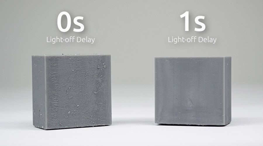

PPAC Posté(e) Mai 30, 2023 Partager Posté(e) Mai 30, 2023 (modifié) il y a 57 minutes, Bud.fr a dit : Autres pistes plus farfelues, forcer le défaut "peau d'orange" pendant l'impression, et/ou forcer les traces de supports en impression résine, mais tous ça c'est dur à contrôler/paramétrer. Bien vu, mais oui pas forcement un truc simple a maîtriser car peut être aléatoire ... En SLA il y a l'effet blooming ( https://ameralabs.com/blog/light-off-delay-blooming/ obtenu si l'on expose sans faire de pause âpres la plongé de gros volume ( car on expose la résine qui se trouve alors encore en déplacement dans le bac ) et cela génère un genre de surface rugueuse ... Mais pas forcement possible ( il faut que la résine dans le bac soit "fortement déplacé" (donc une surface d'impression et une vitesse d'immersion relativement grande pour créer les turbulences suffisante) et c'est selon la viscosité des résines ... ) Modifié (le) Mai 30, 2023 par PPAC Lien vers le commentaire Partager sur d’autres sites More sharing options...

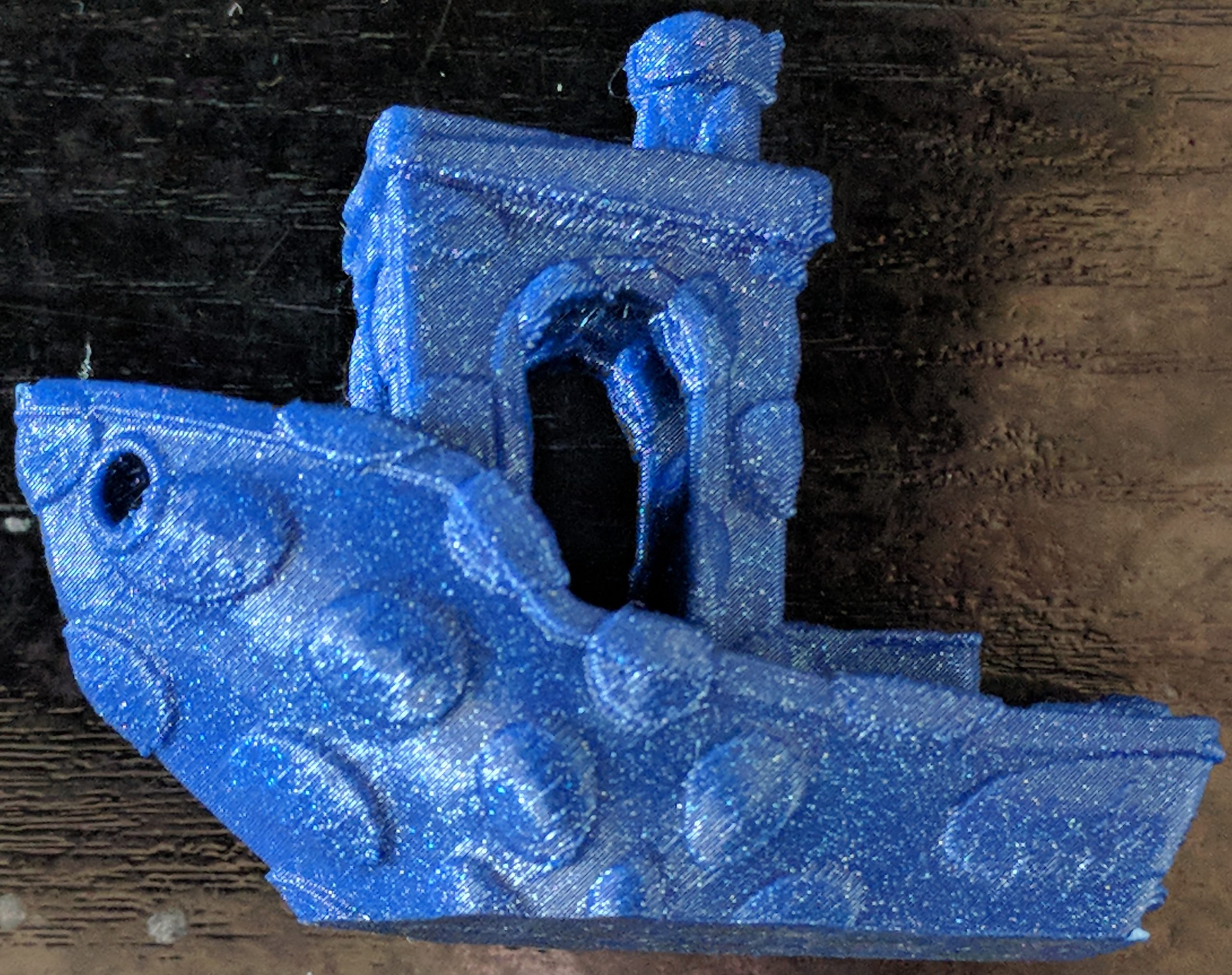

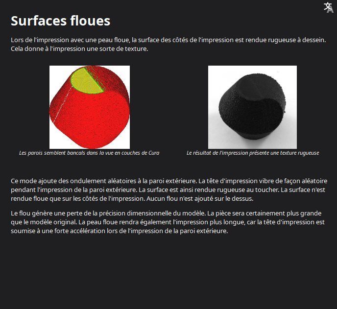

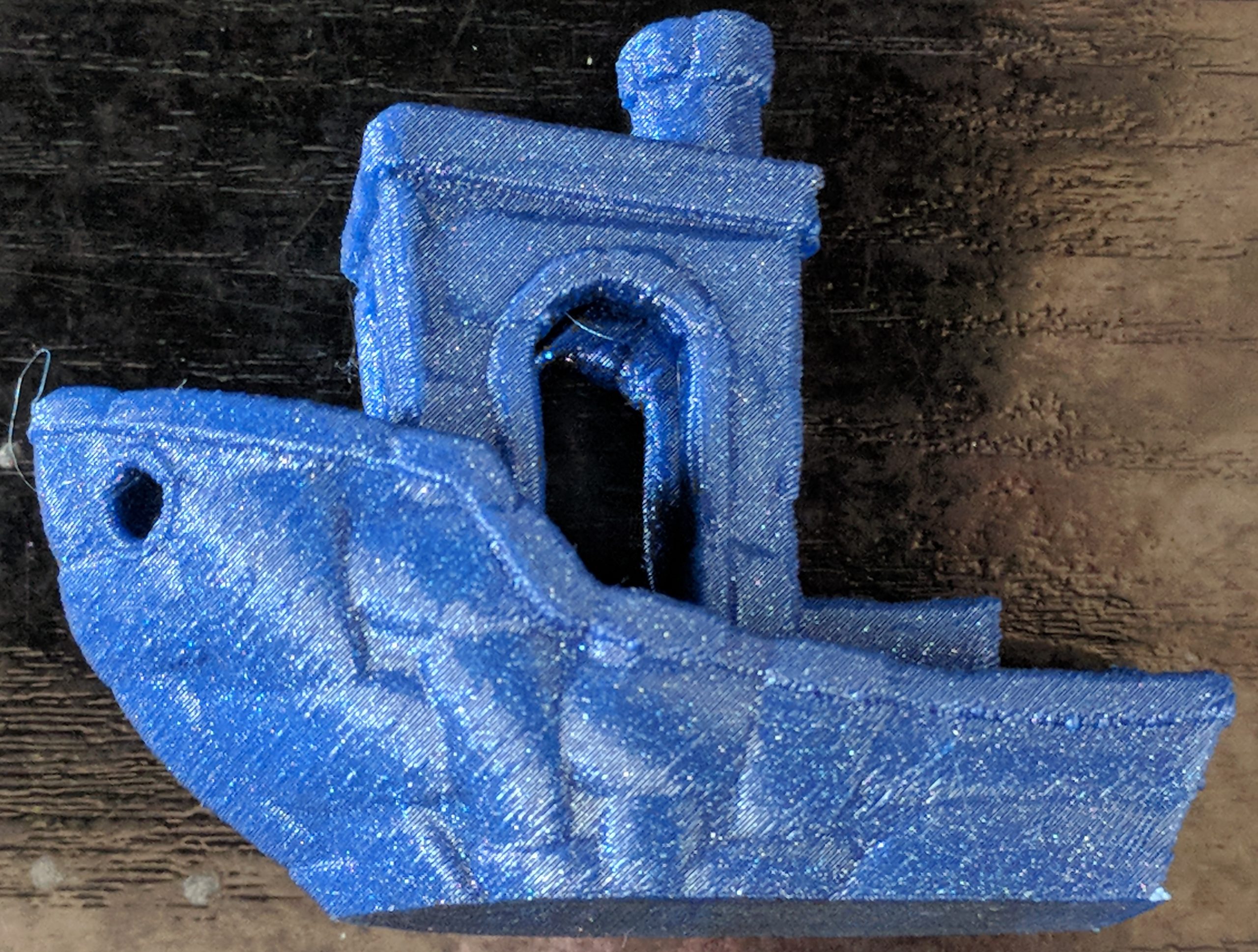

fran6p Posté(e) Mai 31, 2023 Partager Posté(e) Mai 31, 2023 Peut-être (pas essayé), section Expérimental de Cura, les surfaces floues : Ideamaker permet d'ajouter des textures sur les peaux extérieures (testé lors du test de la 3DPrintMill/CR30 sur un Benchy) : 2 Lien vers le commentaire Partager sur d’autres sites More sharing options...

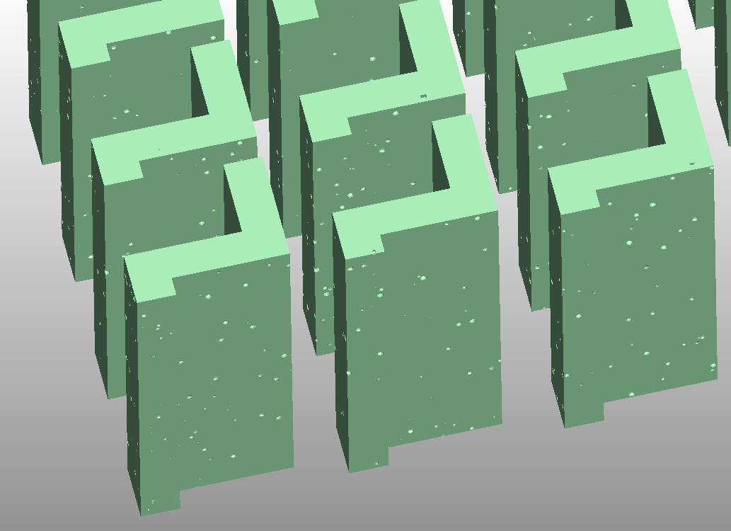

amundsen Posté(e) Juin 24, 2023 Auteur Partager Posté(e) Juin 24, 2023 (modifié) Bonjour, Après plusieurs semaines d'essais, je suis finalement parvenu à obtenir sur mon modèle une première texture intéressante. J'ai généré un nuage de petits polyèdres avec lequel j'ai créé des trous dans le modèle principal. Pour que les trous n'affectent que la surface, j'ai d'abord soustrait du nuage une pièce similaire à la pièce principale, mais avec une taille légèrement réduite. Notez que les polyèdres étaient au départ des sphères mais la complexité de la modélisation (100000 sphères de taille semi-aléatoire dans un cube de 2x2x2m) faisait que le rendu était impossible. En simplifiant les sphères (réduction de la valeur de $fn dans OpenSCAD), cela a fini par fonctionner. Notez que la grande taille du nuage me permet de traiter plusieurs copies du modèle d'un seul coup et chacune devient alors unique. Ici, il s'agit de figurer à l'échelle HO des bordures de quai. Par contre, je n'ai pas encore pu tester l'impression. J'en profite pour signaler que la plupart du temps, les fonctions d'ajout de texture des logiciels de modélisation 3d ne modifient que les couleurs du modèle, pas leur relief. Pour aller de ce côté, il faut utiliser ce qu'on apelle des "displacement maps". Modifié (le) Juin 24, 2023 par amundsen Lien vers le commentaire Partager sur d’autres sites More sharing options...

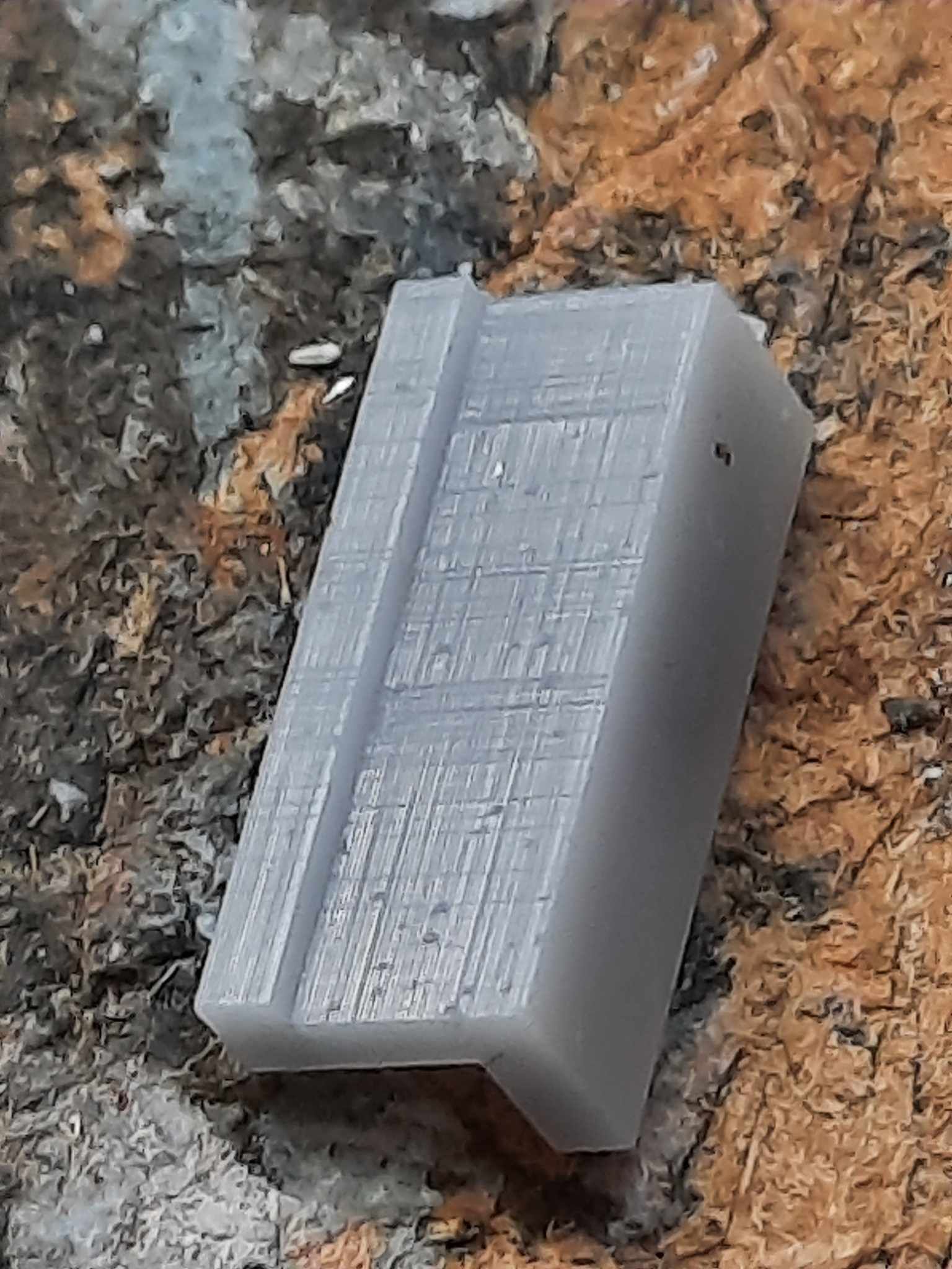

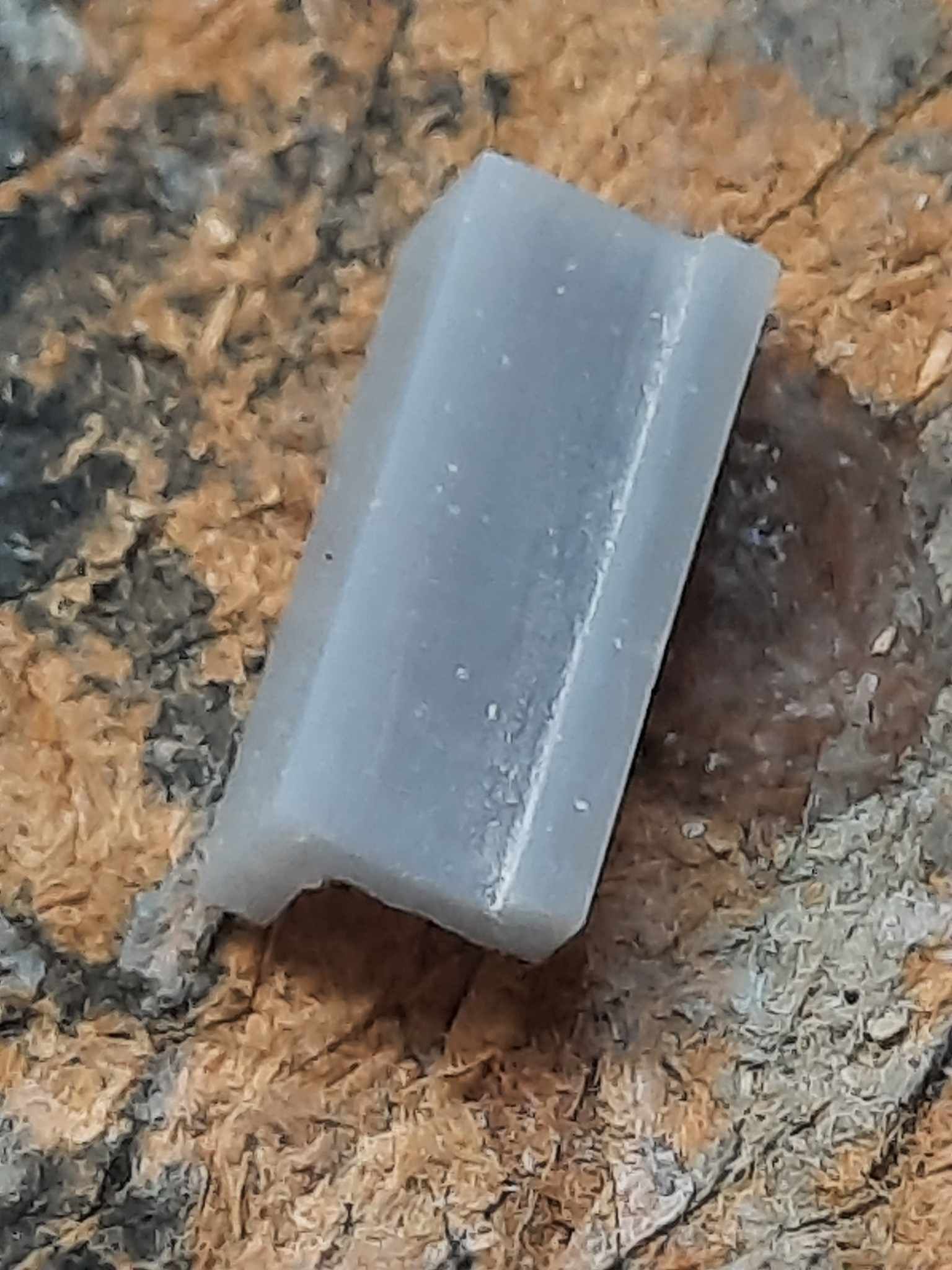

amundsen Posté(e) Juin 25, 2023 Auteur Partager Posté(e) Juin 25, 2023 Voilà à quoi ressemble une pièce après impression. La première photo la montre brute, au sortir de l'imprimante. La seconde la montre après un léger ponçage au grain 800 pour atténuer les marques des couches d'impression. Reste à voir ce que cela donnera après peinture, mais à ce stade je pense qu'il faudra augmenter la taille des cavités pour qu'on les voie. Je précise que ces pièces sont très petites (+-20mm par 8 pour la plus grande surface). Lien vers le commentaire Partager sur d’autres sites More sharing options...
