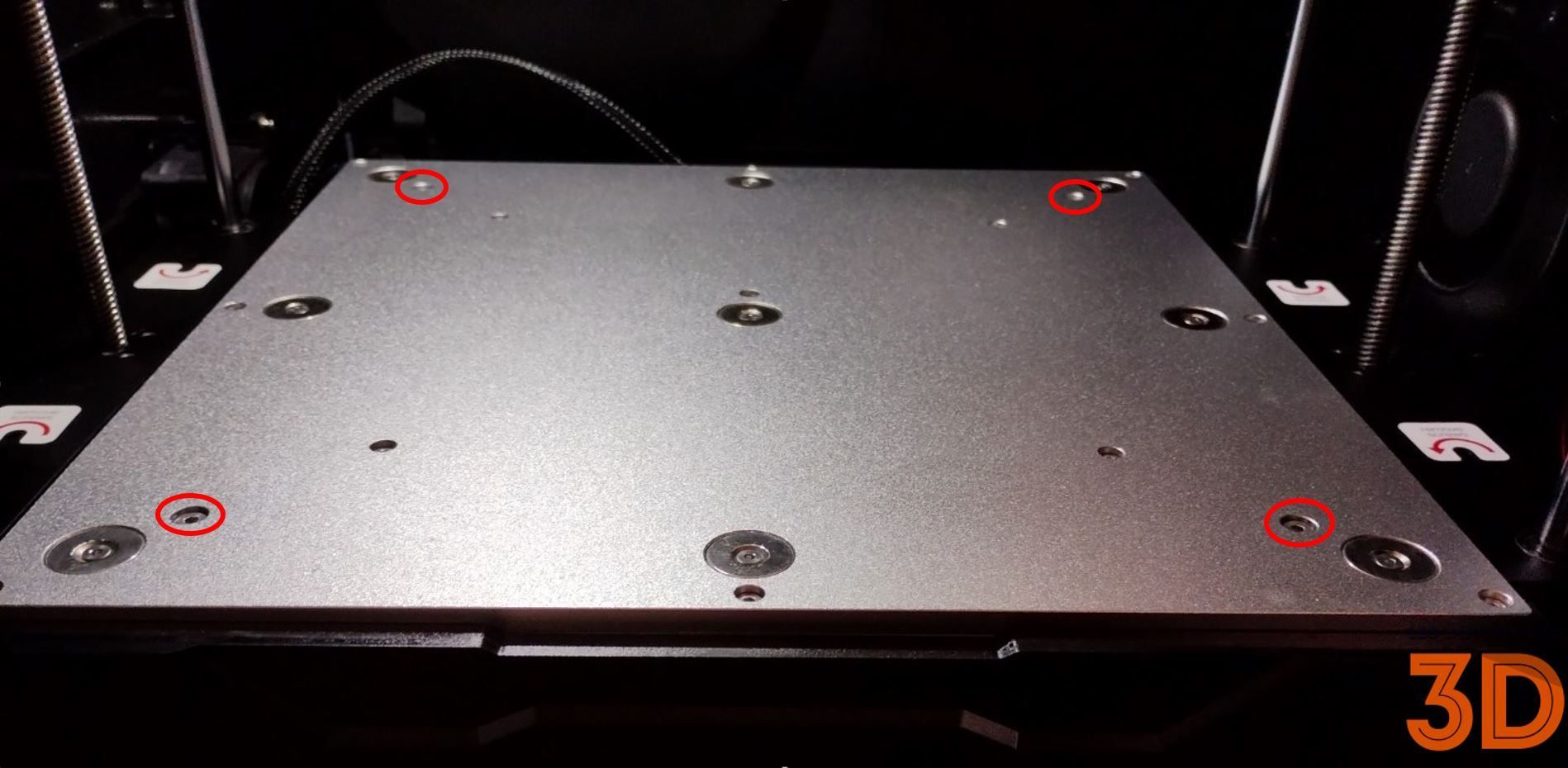

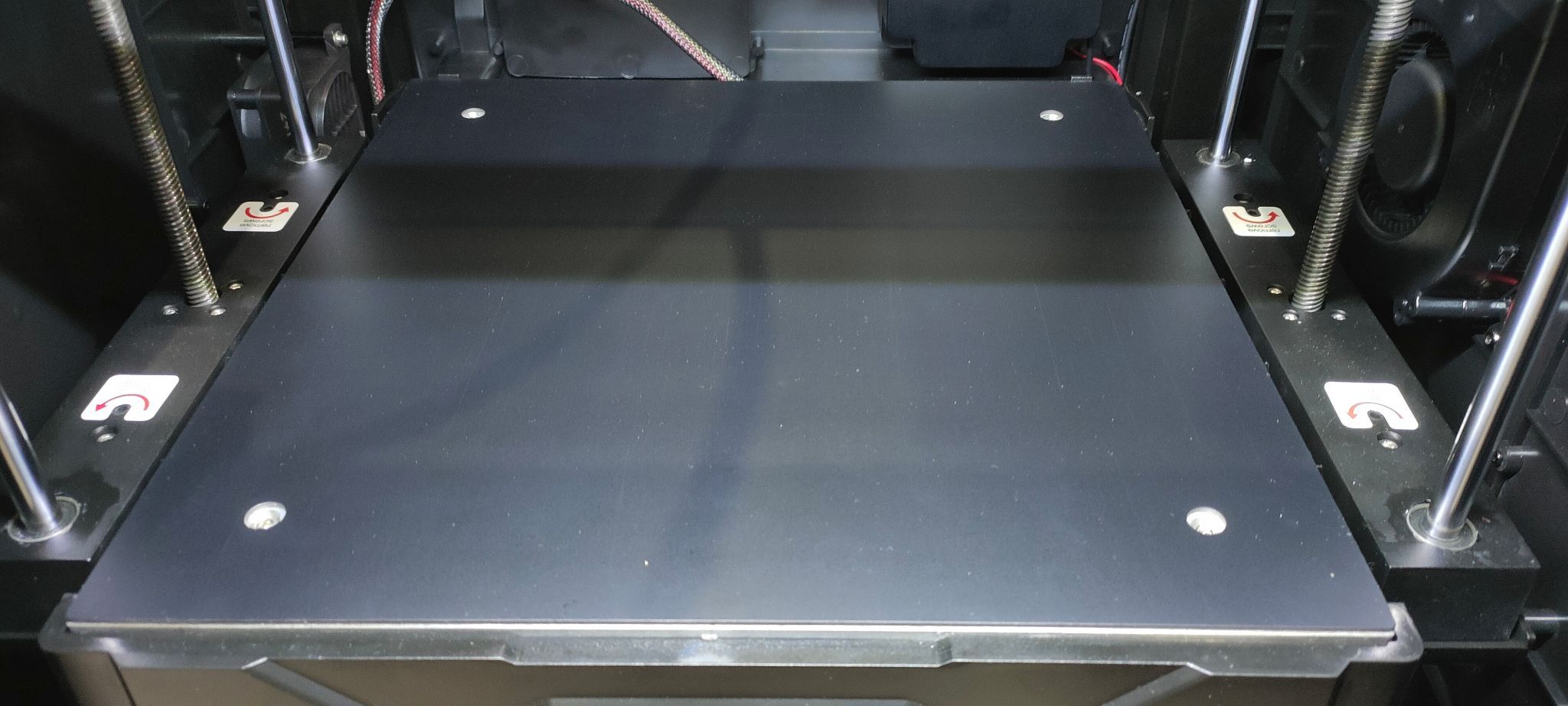

Concernant ton imprimante :
  • le lit d'impression est comme celui que je décris avec neufs magnets insérés dans le plateau aluminium ou avec une base magnétique collée sur l'ensemble du lit ?
  • les capots avant et arrière de la tête sont les nouveaux modèles (avec deux ventilateurs 30x30 en plus) ?
Pour QidiSlicer (= PrusaSlicer en version 2.6.1), c'est celui que j'utilise avec la X-Max 3. Quand j'ai eu parfois besoin de supports (pièce en PETG), avec les paramètres par défaut, ça s'est enlevé sans trop de problème (supports «normaux», j'ai du mal avec les supports organiques ayant une forte tendance à se casser avec la vitesse). Quelle version utilises-tu de QidiSlicer ? La plus récente est actuellement la 1.0.6, Qidi Tech continue de le faire évoluer.

Il y a 4 heures, fran6p a dit :
Merci pour tes réponses.
  • J'ai le lit d'impression avec une base magnétique collée sur l'ensemble du lit
  • les capots avant et arrière de la tête ne sont pas les nouveaux modèles. (Ceux qui ton valu un envoi gratuit de la part de Qiditech suite à ton problème de surchauffe).
  • J'utilise bien la version 1.0.6 de Qidislicer.
Je pense qu'il va me falloir un temps d'adaptation avec Qidislicer, et trouver les paramètres optimisés.
Sinon, c'est une belle machine, je ne regrette pas mon achat.

Il y a 1 heure, Polo54 a dit :
Tu peux les demander à Olivia (SAV) en disant que tu veux imprimer des filaments genre ABS / ASA. Sur le groupe Facebook (je ne suis pas fan des réseaux sociaux dans lesquels je n'interviens pas mais que je consulte de temps en temps), ceux qui ont demandé les ont reçus (j'ai juste eu à payer quelques frais de TVA avec DHL (moins de 5 euros) et c'est arrivé en une semaine).
QidiSlicer n'est pas vraiment une découverte pour moi car j'utilisais déjà de temps en temps, PrusaSlicer et SuperSlicer (je n'ai toujours pas utilisé OrcaSlicer bien qu'il soit installé, il ne gère pas tous les «placeholders» (les noms des paramètres à utiliser dans des scripts ou macros) de Prusa 😞 ).
Pas mal d'utilisateurs de PrusaSlicer ici pourront t'aider  dont certains bien plus affûtés que je ne le suis avec ce trancheur ( @Kachidoki par exemple, @jcjames_13009 et bien d'autres ).
Entièrement d'accord: c'est une belle (et grosse et lourde) machine possédant d'origine de nombreuses fonctionnalités.

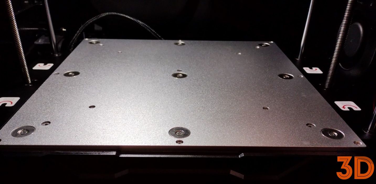

En fait, il s'agit d'une feuille magnétique adhésive qui est collée sur le lit, la plaque PEI sur laquelle la pièce est imprimée se désolidarise. (C'est comme la majorité des imprimantes).
La version avec aimants (voir photo) est dépourvue de la feuille magnétique adhésive, il y a 9 aimants fixés directement sur le lit, et la plaque PEI s'aimante directement sur les aimants. Cette version a l'avantage de pouvoir effectuer des réglages pour améliorer la planéité.
Aucun problème de Z offset avec le capteur inductif, les premières couches sont impeccables.
D'après ce que j'avais lu, il me semblait mais j'ai l'ancien système (avec les 9 magnets) que la plaque magnétique collée sur le plateau aluminium était munie de perçages aux endroits où se trouvent les vis de réglages de planéité. Tu confirmes qu'il n'y a pas ces «trous» ?
Avec la rehausse due à cette base magnétique, la tôle acier est toujours bien positionnée avec les coins arrières servant de guides ?
Il va falloir que je vois avec Olivia si je ne pourrais pas récupérer cette base magnétique 😉 Why? Bicoz j'aimerai bien tester un système Beacon qui ne fonctionnera pas avec des plateaux munis de magnets (par contre c'est un matériel que je trouve franchement cher)… Mellow store, vend un système plus ou moins semblable depuis peu bien moins cher)). Son gros avantage est de pouvoir cartographier le plateau sans s'arrêter à chaque point de mesure (un scanner de surface).

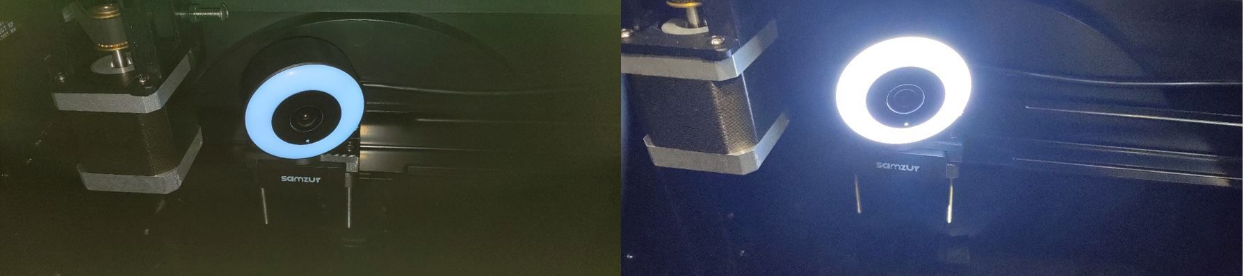

J'ai installé une caméra USB achetée sur Amazon pour 14€ (en réalité, elle coute 20€ mais il y avait une remise de 30%), pas la peine de mettre un peu plus de 40€
https://www.amazon.fr/dp/B0CJ55NRBR?psc=1&ref=ppx_yo2ov_dt_b_product_details
Il n'y a plus la multitude de réglages permettant le réglage de planéité, ou alors ils se trouvent sous la feuille magnétique adhésive. 😄
Juste 4 dégagements au 4 coins. Effectivement tu as des locatings au 2 coins arrières, ce qui permet de bien positionner la plaque PEI.

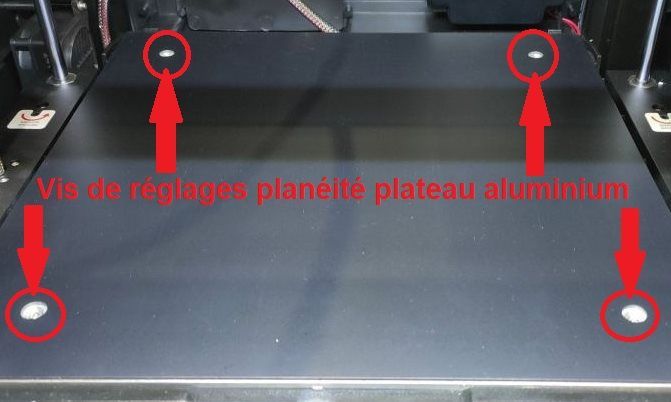

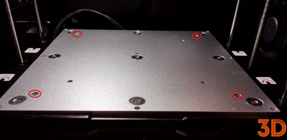

Au vu de la photo de la base magnétique collée, il y a bien les trous où se trouvent les vis de réglages de la planéité  du lit, non ? Donc je ne comprends pas la question du premier point 😉
Si tu regardes la vidéo de Qiditech https://drive.google.com/drive/folders/1X7hf3yTCm68X2Xyft8-adGz3cFb6TUWa permettant d'effectuer les réglages de planéité du lit, ce sont à priori les 4 vis de réglages (voir photo) qui permettent d'effectuer ces réglages.
Les 4 vis que tu montres avec les flèches rouges servent à bloquer le lit une fois les réglages effectués pour un lit avec les 9 aimants. En ce qui concerne le lit avec le film magnétique adhésif, je ne sais pas, rien n'est documenté chez Qiditech pour le moment. Peut être ont ils tout simplement abandonné la possibilité de réglages ? Mais alors, si il n'y a plus de réglages, pourquoi avoir découpé le film magnétique aux 4 poins pour faire apparaitre 4 vis ??? Ma question auprès de Qiditech n'est donc pas sans intérêt.

Tu ne m'as pas répondu pour quelles raisons tu souhaites utilisé le film magnétique adhésif plutôt que le lit équipé d'aimants ? (perso, je préfère le lit avec aimants). Les aimants ne sont pas assez puissants ? Tu as la possibilité de réglages, ce n'est pas certain pour le lit avec film magnétique adhésif (sans pouvoir le garantir au moment ou je rédige ce message).
