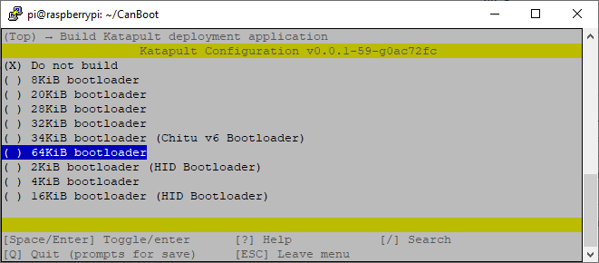

OK, par contre l'interface Canboot a été modifiée par rapport à la doc maz0r

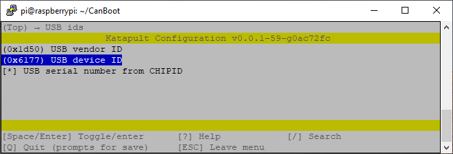

Quelle taille de Bootloader sélectionner ?
et USB IDs ?
Modifié (le) par jpeg
il y a 23 minutes, jpeg a dit :
8K normalement pour l'ebb36, mais là je pense que tu fais le firmware pour la m8p (quoique ... le STM32F103 il sort d'où ?)
pour l'ebb36 il faut ça pour katapult

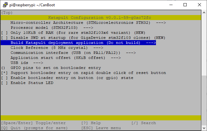

CAN bus, Katapult and Klipper on a Voron 0 - General Discussion - Klipper
Katapult Configuration v0.0.1-57-gabd1545
    Micro-controller Architecture (STMicroelectronics STM32)  --->
    Processor model (STM32G0B1)  --->
    Build Katapult deployment application (Do not build)  --->
    Clock Reference (8 MHz crystal)  --->
    Communication interface (CAN bus (on PB0/PB1))  --->
    Application start offset (8KiB offset)  --->
(500000) CAN bus speed
()  GPIO pins to set on bootloader entry
[*] Support bootloader entry on rapid double click of reset button
[ ] Enable bootloader entry on button (or gpio) state
[ ] Enable Status LED
pour la manta m89 (1.1) il faut ça pour katapult (attention si tu as un autre modèle, ça ne doit pas être pareil)
Build CanBoot deployment application (Do not build)  --->
Communication interface (CAN bus (on PD12/PD13))  --->

Je n'avais pas fait attention à la sélection du processeur 😞
Merci
Du coup plus de choix sur la taille du bootloader
et tout se fait via Usb
mais il me manque l'Ids USB de l'EBB.
En le connectant en direct sur le PC, j'ai trouvé le chemin d'accès identifié ainsi
USB\VID_1D50&PID_614E\4E002D000C50425539393020
J'imagine que le device ID est 1D50 et le Processeur ID 614E ?
ce qui devrait me suffire pour poursuivre.

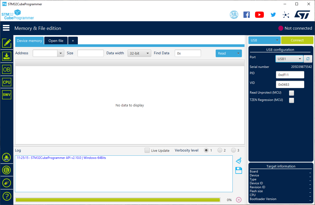

@Savate Cela suppose de connecter l'EBB en direct sur le PC via USB-C
au lieu de passer par l'USB-C de la Manta ?
D'autre part l'interface STM32 CubeProgrammer n'est pas évidente à saisir
il y a 5 minutes, jpeg a dit :
oui, tu peux aussi le brancher en usb 1 ou 2 ... il n'y a que la prise qui soit usbc 🙂
il y a 6 minutes, jpeg a dit :
oui elle est assez pourrie ... 🙂
quand l'ebb est branché tu fais les manip de passage en mode dfu sur l'ebb (boot et reset) puis tu choisis usb puis connect en haut à droite
après open file et tu choisis le klipper.bin (que tu auras copié sur le pc à partir du répertoire canboot/out/)
et ensuite tu dois avoir un write quelque part (je ne peux pas essayer jusqu'au flash, je n'ai rien de branché ...)
OK mais le PID et VID sont invalides
à l’instant, jpeg a dit :
No DFU Connected
tu as bien appuyé sur les boutons boot et reset dans l'ordre indiqué sur la doc ? (ils sont bien pénibles)
@Savate Oui, il fallait fermer l'appli et la relancer car le bouton d'actualisation à coté du port n'est pas fonctionnel.
Quid de la question du précédent post modifié) ?
ou ça ?
@Savate
PID et VID ne correspondent pas aux valeurs retournées par Windows !
il y a 8 minutes, Savate a dit :
ou ça ?
à quel moment ça te dis invalide pour PID et VID ?
Post précédent modifié
PS : Au fait, bon anniversaire
il y a 13 minutes, jpeg a dit :
aucune importance, si ça se connecte c'est tout bon
@Savate Bon, je me suis quand même connecté - je fais quoi car même avec les 170p de doc, je patauge dans la semoule
donc onglet 'open file' (au milieu) tu choisis le klipper.bin que tu as compilé dans canboot/out/ et recopié sur le pc.
et ensuite tu devrais avoir un bouton write ou flash (et plein de choix dont je n'ai plus ausun souvenirs ... une copie d'écran me rafraîchira la mémoire 🙂 )

alors que je te demandais les IDs USB de l'EBB !!!
Je viens donc de réaliser la compilation (avec les VID/PID windows et non STM32CP)
mais ce n'est plus ni un canboot.bin ou un klipper.bin que j'obtiens mais un deployer.bin
J'imagine que je dois également copier sur le pc l'intégralité du dossier parent 'CanBoot' ?
il y a 36 minutes, jpeg a dit :
non, juste le bin
les vid et les pid dans le firmware n'ont pas vraiment d'intérêt sauf si tu as flashé l'ebb via dfu comme indiqué - et que ça a marché - dans ce cas inutile d'utiliser stm32.

Dans un premier temps et avec stm32cubeprogrammer tu ne vas flasher QUE canboot sur l'EBB (la partie klipper se fera plus tard, via canboot)
Pour préparer le fichier bin (qui sera dans canboot/out)
dans le répertoire canboot tu lances un make menuconfig  avec ces paramètres
Il y a 8 heures, Savate a dit :
puis tu lances un make
après cette opération il faut récupérer le fichier bin qui a été crée dans canboot/out (et uniquement le bin) et le copier sur le pc
