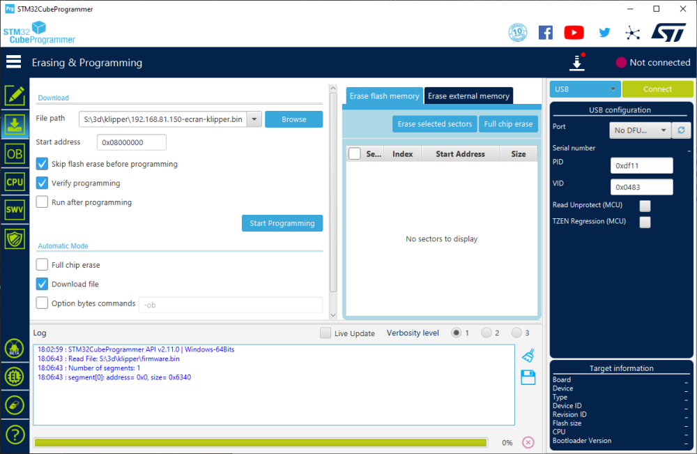

Savate Posté(e) Décembre 5, 2023 Posté(e) Décembre 5, 2023 Le 05/12/2023 at 16:58, jpeg a dit : Ca pour être pénible, c'est pénible (même si j'ai eu la bonne idée de ne pas la monter encore sur la STB.) En touS cas je ne parviens pas à passer en mode DFU. C'est semble-t-il un problème déjà décrit concernant cette version mais en utilisation avec U2C (un correctif a d'ailleurs été distribué) - ce qui ne résout pas mon problème. Dérouler Aux grand maux les grand remèdes : STM32CubeProgrammer 0) tu récupères le fichier klipper.bin qui a été généré par le make dans le répertoire klipper/out/ et tu le copies sur le pc 1) tu peux débrancher l'alim + can de l'EBB 2) tu branches l'EBB au PC 3) tu lances STM32CubeProgrammer (Essaye d'utiliser une version <= 2.11 - les version supérieures posent problème) 4) tu essaye de passer en mode DFU qui devrait s'afficher sur l'écran 5) Si le péripherique apparaît : tu cliques sur connect 6) tu cliques sur l'onglet 'open file' en haut à gauche et tu choisis le klipper.bin que tu as copié à l'étape 0 7) tu cliques sur l'icône verte avec une flèche vers le bas qui doit t'afficher un truc comme ça et tu cliques sur 'Start Programming'
jpeg Posté(e) Décembre 5, 2023 Auteur Posté(e) Décembre 5, 2023 (modifié) OK. Et avant je recompile avec les bonnes valeurs lol @Savate Apparemment il y a déjà du monde (Dois supprimer tous les secteurs identifiés ou ne pas m'en occuper ?) mais au moins il est passé en mode dfu -sale beste. Modifié (le) Décembre 5, 2023 par jpeg
Savate Posté(e) Décembre 5, 2023 Posté(e) Décembre 5, 2023 (modifié) Le 05/12/2023 at 17:11, jpeg a dit : Apparemment il y a déjà du monde (Dois supprimer tous les secteurs identifiés ou ne pas m'en occuper ?) Dérouler Non rien à faire, mais tu n'as pas choisi le fichier bin, je ne vois pas le chemin du fichier dans file path (tout en haut) ... pourtant le log en bas indique que tu lui as bien donné le fichier. Donc tu peux faire 'start programming' sans te poser de questions. Modifié (le) Décembre 5, 2023 par Savate
jpeg Posté(e) Décembre 5, 2023 Auteur Posté(e) Décembre 5, 2023 (modifié) Citation 18:15:11 : STM32CubeProgrammer API v2.10.0 | Windows-64Bits 18:17:14 : Error: Establishing connection with device failed 18:19:30 : Error: Establishing connection with device failed 18:21:03 : Error: Establishing connection with device failed 18:22:25 : USB speed : Full Speed (12MBit/s) 18:22:25 : Manuf. ID : STMicroelectronics 18:22:25 : Product ID : DFU in FS Mode 18:22:25 : SN : 205D39875542 18:22:25 : DFU protocol: 1.1 18:22:25 : Board : -- 18:22:25 : Device ID : 0x0467 18:22:25 : UPLOADING OPTION BYTES DATA ... 18:22:25 : Bank : 0x00 18:22:25 : Address : 0x1fff7800 18:22:25 : Size : 68 Bytes 18:22:25 : Bank : 0x01 18:22:25 : Address : 0x1fff7870 18:22:25 : Size : 4 Bytes 18:22:25 : UPLOADING ... 18:22:25 : Size : 1024 Bytes 18:22:25 : Address : 0x8000000 18:22:25 : Read progress: 18:22:26 : Data read successfully 18:22:26 : Time elapsed during the read operation is: 00:00:00.045 18:22:51 : Read File: E:\Temp\canboot_bin\klipper.bin 18:22:51 : Number of segments: 1 18:22:51 : segment[0]: address= 0x0, size= 0x6FDC 18:43:59 : Memory Programming ... 18:43:59 : Opening and parsing file: klipper.bin 18:43:59 : File : klipper.bin 18:43:59 : Size : 27.96 KB 18:43:59 : Address : 0x08000000 18:43:59 : Download in Progress: 18:43:59 : File download complete 18:44:00 : Time elapsed during download operation: 00:00:00.719 18:44:00 : Verifying ... 18:44:00 : Read progress: 18:44:00 : Error: Data mismatch found at address 0x08000000 (byte = 0xF8 instead of 0x00) 18:44:00 : Error: Download verification failed Dérouler Modifié (le) Décembre 5, 2023 par jpeg
Savate Posté(e) Décembre 5, 2023 Posté(e) Décembre 5, 2023 Le 05/12/2023 at 17:44, jpeg a dit : 8:44:00 : Error: Data mismatch found at address 0x08000000 (byte = 0xF8 instead of 0x00) 18:44:00 : Error: Download verification failed Dérouler Re choisis le fichier bin dans le file path et relances
jpeg Posté(e) Décembre 5, 2023 Auteur Posté(e) Décembre 5, 2023 (modifié) Cela ne change rien - même erreur Modifié (le) Décembre 5, 2023 par jpeg
Savate Posté(e) Décembre 5, 2023 Posté(e) Décembre 5, 2023 (modifié) Le 05/12/2023 at 17:50, jpeg a dit : Cela ne change rien - même erreur Dérouler Essaye un full chip erase avant de lancer la programmation Tu as bien une 'vieille' version de Stm32CubeProgrammer <= 2.11 ? Modifié (le) Décembre 5, 2023 par Savate
jpeg Posté(e) Décembre 5, 2023 Auteur Posté(e) Décembre 5, 2023 Rien de changé après un 'Full chip erase' Oui, j'ai réinstallé une version 2.10.0 dès le départ.
Savate Posté(e) Décembre 5, 2023 Posté(e) Décembre 5, 2023 Le 05/12/2023 at 18:01, jpeg a dit : Rien de changé après un 'Full chip erase' Oui, j'ai réinstallé une version 2.10.0 dès le départ. Dérouler tu peux m'envoyer ton klipper.bin, j'essayerai de le flasher sur une ebb36 demain matin
Savate Posté(e) Décembre 6, 2023 Posté(e) Décembre 6, 2023 Le 05/12/2023 at 19:34, jpeg a dit : Je l'ai posté en boite privée. Dérouler Bien reçu : Alors quelques modifications à faire : 1) recompiler klipper cd /klipper make menuconfig [*] Enable extra low-level configuration options Micro-controller Architecture (STMicroelectronics STM32) Processor Model (STM32G0B1) Bootloader offset (No bootloader) Clock Reference (8 MHz crystal) Communication interface (CAN bus (on PB0/PB1) (500000) CAN bus speed make clean make copier /klipper/out/klipper.bin sur le pc 2) refaire la manip avec stm32cubeprogrammer (connexion, chargement du klipper.bin) Par contre il faut rester sur la page 'open file' et appuyer sur Download pour envoyer le firmware sur l'ebb. Une fois que tout est fait, 1) Eteindre l'imprimante 2) rebrancher le can h et L et le 24v 3) Allumer l'imprimante 4) le query can devrait te donner un uuid : celui de l'ebb ~/CanBoot/scripts/flash_can.py -q
