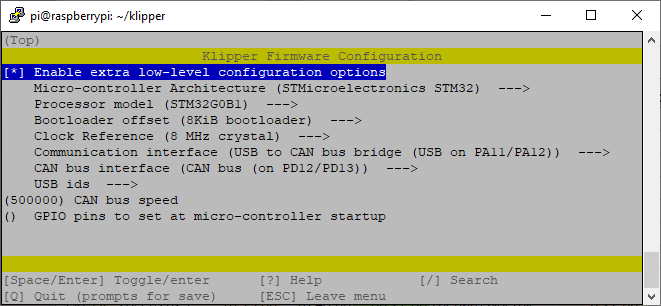

jpeg Posté(e) Novembre 30, 2023 Auteur Posté(e) Novembre 30, 2023 (modifié) Le 29/11/2023 at 12:27, Savate a dit : Comme pour le canboot : deux klipper.bin à faire un pour le can avec les paramètres de l'EBB et un pour la M8P vaec les paramètres de la manta (et il faut bien choisir can pour les deux) M8P : cd ~/klipper make menuconfig [*] Enable extra low-level configuration options Micro-controller Architecture (STMicroelectronics STM32) ---> Processor model (STM32G0B1) ---> Bootloader offset (8KiB bootloader) ---> Clock Reference (8 MHz crystal) ---> Communication interface (USB to CAN bus bridge (USB on PA11/PA12)) ---> CAN bus interface (CAN bus (on PD12/PD13)) ---> USB ids ---> (250000) CAN bus speed () Dérouler @Savate Est-ce bien la peine ? J'ai tendance à être bête et discipliné (génération ayant fait son service lol). D'autre part, avant le ~/CanBoot/scripts/flash_can.py -q ne faut-il pas connecter le port can à l'EBB ? Modifié (le) Novembre 30, 2023 par jpeg

jpeg Posté(e) Novembre 30, 2023 Auteur Posté(e) Novembre 30, 2023 (modifié) @Savate Je pense que tu n'as pas lu l'intégralité de la citation du précédent post. Tu me dis 250000bauds, je tape 250000 J'ai reflashé klipper en modifiant le menuconfig : même résultat pi@raspberrypi:~/klipper $ ~/CanBoot/scripts/flash_can.py -q ERROR:root:Flash Error Traceback (most recent call last): File "/home/pi/CanBoot/scripts/flash_can.py", line 487, in run_query self.cansock.bind((intf,)) OSError: [Errno 19] No such device During handling of the above exception, another exception occurred: Traceback (most recent call last): File "/home/pi/CanBoot/scripts/flash_can.py", line 615, in main loop.run_until_complete(sock.run_query(intf)) File "/usr/lib/python3.9/asyncio/base_events.py", line 642, in run_until_complete return future.result() File "/home/pi/CanBoot/scripts/flash_can.py", line 489, in run_query raise FlashCanError("Unable to bind socket to can0") FlashCanError: Unable to bind socket to can0 pi@raspberrypi:~/klipper $ le menuconfig klipper Modifié (le) Novembre 30, 2023 par jpeg
Savate Posté(e) Novembre 30, 2023 Posté(e) Novembre 30, 2023 Le 30/11/2023 at 09:14, jpeg a dit : Tu me dis 250000bauds, je tape 250000 Dérouler oui j'ai fais deux copié collé et le deuxième j'ai oublié de modifier la vitesse ... tu as flashé la m8P avec la carte SD ?
jpeg Posté(e) Novembre 30, 2023 Auteur Posté(e) Novembre 30, 2023 (modifié) @Savate Oui et tu as le résultat dans mon précédent post. Comment vérifier les différents flashages ? Voir leurs éventuelles dates ? Modifié (le) Novembre 30, 2023 par jpeg
Savate Posté(e) Novembre 30, 2023 Posté(e) Novembre 30, 2023 Le 30/11/2023 at 10:53, jpeg a dit : Oui et tu as le résultat dans mon précédent post. Dérouler non, là c'est une tentative de flash via le bus can et le bus can ne marche pas ... Dans ce cas il faut flasher 'à l'ancienne' en renommant le klipper.bin en firmware.bin, le copier sur la carte SD et mettre la SD dans le bon port SD de la carte mère (il y a deux slots sd sur la m8p, il faut utliser celui de la cm, pas celui réservé au CM4/CB1)

jpeg Posté(e) Décembre 5, 2023 Auteur Posté(e) Décembre 5, 2023 (modifié) @Savate Bonjour, Je suis de retour après quelques péripéties. Flashage réussie : cette fois-ci j'ai une réponse sous Putty à ~/CanBoot/scripts/flash_can.py -q Resetting all bootloader node IDs... Checking for Katapult nodes... Detected UUID: fa3a896b86c9, Application: Klipper Query Complete par contre ls /dev/serial/by-id/* ls: cannot access '/dev/serial/by-id/*': No such file or directory Normal, y a pas de répertoire serial dans dev. J'ai également une erreur sur le tableau de bord de Klipper mcu 'mcu': Unable to open serial port: [Errno 2] could not open port /dev/serial/by-path/platform-fe9c0000.xhci-usb-0:1.4:1.0: [Errno 2] No such file or directory: '/dev/serial/by-path/platform-fe9c0000.xhci-usb-0:1.4:1.0' Sinon j'ai téléchargé un fichier de configuration (toolhead_btt_ebbcan_G0B1_v1.2.cfg) que j'imagine devoir mixer avec le précédent fichier actif et en ayant actualisé l'id du port can. Dans quel ordre je procède ? toolhead_btt_ebbcan_G0B1_v1.2.cfg.txtFetching info... klippy(2).log.txtFetching info... Modifié (le) Décembre 5, 2023 par jpeg
Savate Posté(e) Décembre 5, 2023 Posté(e) Décembre 5, 2023 Le 05/12/2023 at 09:35, jpeg a dit : Je suis de retour après quelques péripéties. Dérouler Je m'inquiétais Le 05/12/2023 at 09:35, jpeg a dit : Normal, y a pas de répertoire serial dans dev. Dérouler exactement tu n'accèdes plus à la carte avec sont serial mais avec son canbus_uuid [mcu] canbus_uuid: fa3a896b86c9 Donc la première étapes est franchie et en changeant la partie [mcu] avec celle juste au dessus, tout doit remarcher comme avant. Maintenant, il faut brancher l'ebb36 en can (et l'alimenter en 24v ou en usb - comme tu veux) Une fois branchée la commande ~/CanBoot/scripts/flash_can.py -q Devrait te donner deux uuid, celui de la CM et celui de l'ebb36
