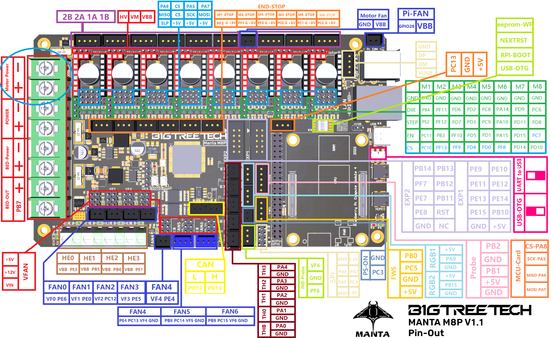

Savate Posté(e) Octobre 5, 2023 Posté(e) Octobre 5, 2023 (modifié) il y a 10 minutes, jpeg a dit : Toutes les affectations DIR, STEP, ENABLE sont correctes, par contre j'ai remarqué que les DIR_PIN sont toutes inversées sur les z et pas x, y et l'extruder. aucune importance, Je ne me rappelle plus ce que tu as comme carte mère, mais est-ce que le jumper d'alimentation des moteurs est bien en place ? (un connecteur avec le choix 12/24/48 ou 24/48v) - ce n'est pas un jumper en général, mais un bon gros connecteur avec 1 gros fil. Modifié (le) Octobre 5, 2023 par Savate
jpeg Posté(e) Octobre 5, 2023 Auteur Posté(e) Octobre 5, 2023 (modifié) @Savate Manta M8P Aucun cavalier mis concernant l'alim des moteurs pas à pas D'après la doc, il semble qu'il faille mettre un cavalier en VM/VBB mais que signifie HM/VM/VBB ? Modifié (le) Octobre 5, 2023 par jpeg
jpeg Posté(e) Octobre 5, 2023 Auteur Posté(e) Octobre 5, 2023 Tout est rentré dans l'ordre sauf pour l'extruder qui ne tourne pas et pigne comme un malade !
Savate Posté(e) Octobre 5, 2023 Posté(e) Octobre 5, 2023 Il y a 3 heures, jpeg a dit : Manta M8P Aucun cavalier mis concernant l'alim des moteurs pas à pas tu as bien branché l'entrée "Motor Power' en bleu sur le 24V ? les cavaliers entre VBB et VMx à l’instant, jpeg a dit : sauf pour l'extruder qui ne tourne pas et pigne comme un malade ! tu arrives à la faire tourner à la main ? ou à vide ?
