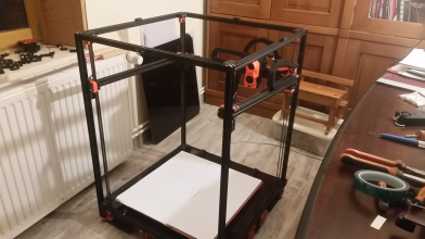

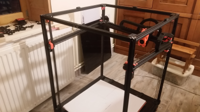

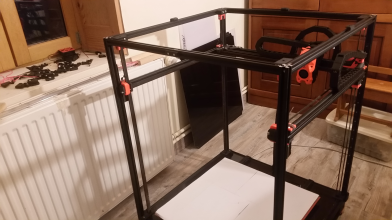

jpeg Posté(e) Novembre 18, 2023 Auteur Posté(e) Novembre 18, 2023 @Savate Je ne m'en sors pas. 1/ Je pensais le problème d'affaissement de la gantry en Z2 réglé mais nada et j'ai comme l'impression que mon problème en Z qui reste bloqué lors d'un <g28 z> y est lié : j'ai resserré les courroies x, y en désserrant les fixations de la gantry afin de limiter sa déformation quand le poids est en y max (puis resserré les fixations évidemment) mis les run_current en z à 1.2 mais quand je fais un <g28 y> avec x max la gantry s'affaisse de presque 10mm en z2 (avec le run_current à 1.0, elle s'affaissait de presque 15mm). Je ne suis pas sur qu'une réduction des fils avec l'ebb36 soit suffisant pour résoudre le problème si c'est un problème de poids et de longueur des profilés. Que faut-il en penser ? La suppression du kit GE5C peut-il améliorer le problème ? Est-ce lié à la taille de la bête ? Quand on regarde la conception des grands modèles non pro (tronxy etc) on constate que souvent c'est le plateau qui se déplace et ce déplacement est assuré par des visses à billes 2/ Lors des <g28 x ou y>, lorsque les end_stops se déclenchent, il y a un léger retour en arrière (normal) mais insuffisant pour qu'ils soient remis en 'open' du coup, le moteur semble forcer (ronronnement) jusqu'à ce que je fasse un x ou y -1 ! Comment résoudre ce problème ?
Savate Posté(e) Novembre 19, 2023 Posté(e) Novembre 19, 2023 Le 18/11/2023 at 18:15, jpeg a dit : la gantry s'affaisse de presque 10mm en z2 (avec le run_current à 1.0, elle s'affaissait de presque 15mm). Dérouler tu es sûr que le moteur Z2 est dans le bon sens ? en marche (moteurs sous tension) est-ce que tu arrives à faires descendre la gantry à la main ? Le 18/11/2023 at 18:15, jpeg a dit : La suppression du kit GE5C peut-il améliorer le problème ? Dérouler non aucun gain au contraire Le 18/11/2023 at 18:15, jpeg a dit : 2/ Lors des <g28 x ou y>, lorsque les end_stops se déclenchent, il y a un léger retour en arrière (normal) mais insuffisant pour qu'ils soient remis en 'open' du coup, le moteur semble forcer (ronronnement) jusqu'à ce que je fasse un x ou y -1 ! Dérouler tu as vérifié que les rotation distance étaient ok (100 mm demandé = 100 mm de déplacement ?) Est-ce que tu as des points durs sur xy ? Est-ce que les courroies ne sont pas trop tendues ? Est-ce que le passage des courroies est ok (surtout à l'arrière) ? Le 18/11/2023 at 18:15, jpeg a dit : Je ne suis pas sur qu'une réduction des fils avec l'ebb36 soit suffisant pour résoudre le problème si c'est un problème de poids et de longueur des profilés. Dérouler tu ne gagneras pas grand chose en poids et il y a des versions 500 qui existent donc je ne pense pas qu'il y aie un problème de ce côté là. Par contre la suppression des chaines devrait bien alléger la gantry sur le côté qui pose problème Le 18/11/2023 at 18:15, jpeg a dit : Est-ce lié à la taille de la bête ? Quand on regarde la conception des grands modèles non pro (tronxy etc) on constate que souvent c'est le plateau qui se déplace et ce déplacement est assuré par des visses à billes Dérouler le plateau est aussi lourd que la gantry, donc no pas de soucis de ce côté là non plus.
jpeg Posté(e) Novembre 19, 2023 Auteur Posté(e) Novembre 19, 2023 (modifié) @Savate Le 19/11/2023 at 10:53, Savate a dit : tu es sûr que le moteur Z2 est dans le bon sens ? Dérouler Si tu entends par là la connection sur la manta, oui, j'ai tout controlé de ce coté (NVRB pour tous les moteurs) si tu entends la possibilité qu'un moteur ait été inversé (NV/RB), ce serait bien le diable car j'ai changé le moteur mais cela reste toujours possible que j'ai utilisé 2 moteurs mal cablés même si c'est fortement improbable. Citation en marche (moteurs sous tension) est-ce que tu arrives à faires descendre la gantry à la main ? Dérouler Oui, je peux, à la hausse comme à la baisse) mais c'est même pire puisqu'il n'est pas possible de maintenir une hauteur identique à l'avant et à l'arrière quand la gantry est en y max : le seul poids de la gantry provoque un affaissement (ce qui m'échappe compte tenu du couple théorique des moteur 59N/cm - en même temps, il y a une démultiplication avec le pignon sur les moteurs z qui réduit drastiquement le couple) ==== Le 19/11/2023 at 10:53, Savate a dit : tu as vérifié que les rotation distance étaient ok (100 mm demandé = 100 mm de déplacement ?) Dérouler Oui Citation Est-ce que tu as des points durs sur xy ? Dérouler Aucune résistance Citation Est-ce que les courroies ne sont pas trop tendues ? Dérouler Possible car j'ai tenté de jouer sur ce paramètre pour maintenir la gantry parallèle au cadre 'sans affaissement, mais cela ne fait rien Citation Est-ce que le passage des courroies est ok (surtout à l'arrière) ? Dérouler OK d'autant que je n'ai encore mis aucune paroi Il me semblait ( mais je ne retrouve plus) qu'il existait un paramètre permettant d'ajouter une valeur de déplacement lors du 'retour' après déclenchement du end_stop Dans mon cas, 1mm(peut-être moins) et uniquement sur le y end_stop En fait ma question est : est-il normal qu'un end_stop reste 'TRIGGERED' après avoir été déclenché ? Il me semblait qu'après avoir été déclenché, un léger retour arrière était effectué afin que que le end_stop repasse à open. Vrai ou faux ? Le 19/11/2023 at 10:53, Savate a dit : Par contre la suppression des chaines devrait bien alléger la gantry sur le côté qui pose problème Dérouler Sur le coté, ok, je verrais si je ne parviens à rien. Pour l'arrière verticale, aide à ce que la gantry ne supporte pas le poids du cablage Le 19/11/2023 at 10:53, Savate a dit : le plateau est aussi lourd que la gantry, donc no pas de soucis de ce côté là non plus. Dérouler La, je ne suis pas d'accord dans le sens où une visse sans fin offre une toute autre résistance qu'un jeu de courroie qui lui supporte l'ensemble du poids notamment si l'angle formé par le filet est faible. De plus, je pensais plutôt à un plateau fixe avec les visses actionnant la gantry mais ce n'est pas moi qui vais m'atteler à modifier ce projet - ce n'est pas dans mes compétences ni mes délais lol Modifié (le) Novembre 19, 2023 par jpeg
jpeg Posté(e) Novembre 20, 2023 Auteur Posté(e) Novembre 20, 2023 @Savate PS: Je précise car j'ai l'impression de manquer de précision et ne pas me faire comprendre Quand je parle d'affaissement, c'est en position static moteur allumé : je cale la gantry, je mets sous tension, j'ote le calage : l'affaissement se produit sans demande de mouvement - il est impossible de maintenir la position initiale.
Savate Posté(e) Novembre 21, 2023 Posté(e) Novembre 21, 2023 Le 19/11/2023 at 17:17, jpeg a dit : Si tu entends par là la connection sur la manta, oui, j'ai tout controlé de ce coté (NVRB pour tous les moteurs) Dérouler ça ou le dir_pin du moteur concerné : ajout d'un ! ou suppression du ! si il est déjà là. Si tu envoies un M84 (désactivation des moteurs), est-ce que tout est libre ou pas ? Le 19/11/2023 at 17:17, jpeg a dit : est-il normal qu'un end_stop reste 'TRIGGERED' après avoir été déclenché ? Il me semblait qu'après avoir été déclenché, un léger retour arrière était effectué afin que que le end_stop repasse à open. Vrai ou faux ? Dérouler non et vrai les paramètres de recul : #homing_retract_dist: 5.0 # Distance de recul (en mm) avant le retour au point d'origine une seconde fois. # Réglez cette valeur à zéro pour désactiver le second retour à l'origine. La valeur par défaut # est de 5 mm. #homing_retract_speed: # Vitesse à utiliser pour le mouvement de recul après le retour à l'origine au cas où elle soit # différente de la vitesse de mise à l'origine qui est la valeur par défaut de ce paramètre. #second_homing_speed: # Vitesse (en mm/s) du moteur pas à pas lors du second retour à l'origine. # La valeur par défaut est homing_speed/2. Le 19/11/2023 at 17:17, jpeg a dit : La, je ne suis pas d'accord dans le sens où une visse sans fin offre une toute autre résistance Dérouler pour la vis sans fin oui, pour le poids du plateau / gantry non, le plateau est nettement plus lourd Le 19/11/2023 at 17:17, jpeg a dit : De plus, je pensais plutôt à un plateau fixe avec les visses actionnant la gantry Dérouler il y a un constructeur (elegoo ?) qui a une version 1m3 (kickstarter) qui utilise une gantry mobile sur vis sans fin Le 20/11/2023 at 13:02, jpeg a dit : Quand je parle d'affaissement, c'est en position static moteur allumé : je cale la gantry, je mets sous tension, j'ote le calage : l'affaissement se produit sans demande de mouvement - il est impossible de maintenir la position initiale. Dérouler vérifie avec le M84, si tout n'est pas libre après le M84 : un ou plusieurs enable_pin des steppers est/sont inversé(s)
jpeg Posté(e) Novembre 21, 2023 Auteur Posté(e) Novembre 21, 2023 @Savate Concernant les tests de résistances, j'ai utilisé un peson électronique (les valeurs restent approximatives à 100g près) avec le stealthburner placé au centre (250, 250) afin d'évaluer la valeur de ces résistances (les tests ont été effectués moteurs éteints puis allumés, à la hausse et à la baisse, respectivement Z, Z1, Z2, Z3) Moteurs éteints ou allumé avec M84 (résultats identiques) : - UP : 2.2, 3.5, 3.5, 2.7 - DOWN : 0.65, 0.3, 0.2, 0.65 Moteurs allumés (run_current 1.2) - UP : 2.4, 3.9, 4.0, 3.0 - DOWN : 1.0, 0.5, 0.35, 0.9 Après dir_pin inversé, moteurs allumés : - DOWN : 0.65, 0.35, 0.2, 0.3
jpeg Posté(e) Novembre 21, 2023 Auteur Posté(e) Novembre 21, 2023 @Savate Il semble que le problème d'affaissement soit enfin résolu en inversant le enabled_pin (j'arrive à une traction supérieure à 6kg !!! dans les 2 sens quand les moteurs sont allumés). C'est déjà une grosse épine du pied qui est enlevée ; je commençais à imaginer le remplacement des courroies par des tiges filetées de 8 coté logiciel il n'y aurait rien eu à changer en respectant un déplacement identique à celui avec des courroies mais coté adaptation mécanique, il y avait de quoi faire. J'ai rétabli le dir_pin que j'avais dernièrement modifié puisque semblant valide auparavant vu le sens du g28 z. J'ai également redescendu le run_current car le bruit des moteurs me semblait excessif au repos. Jusque là tout baigne, sauf que, ... un G28 z n'est toujours pas fonctionnel - de plus les moteurs se mettent à faire un boucan du diable que même un restart firmware/restart ne supprime pas ! Est-ce le fait que klipper refuse toute instruction tant que le endstop z n'est pas déclenché ? Concernant le second problème : les endstops x, y les homing_retract_dist mis à 0 ne changent rien : après un g28, ils restent à déclenchés (TRIGGERED) et ne reviennent pas à OPEN ! PS: Existe-t-il une instruction GCode qui permette un déplacement paramétré de chaque axe z sans avoir fait au préalable un G28 ? (L'idée étant de tester un à un la direction de chaque moteur z avec un petit déplacement)

jpeg Posté(e) Novembre 25, 2023 Auteur Posté(e) Novembre 25, 2023 (modifié) Bon, c'est réglé. Tout venait effectivement des dir_pin. Le déplacement z est opérant Les fichiers config fournis par BIGTREETECH pour la Manta (generic-bigtreetech-manta-m8p-v1.1.cfg) et ceux du kit-voron2 sont invalides concernant le sens des dir_pin Pour info, il faut Z_dir =xx, z1_dir=!xx, z2_dir=xx, z3_dir=!xx D'autre part les enable_pin ne peuvent être mis en valeur haute sans bloquer totalement les déplacements Mis en valeur haute, <M84 G28 z> ou <M18 G28 z> restent inopérants. Je me retrouve donc avec le problème de l'affaissement de la gantry en z2 (environ 1.5cm). La solution serait de pouvoir modifier enable_pin en valeur basse dynamiquement via g_code sans restart sinon en dehors d'une modification matérielle, je ne vois pas comment m'en sortir. Si quelqu'un de passage ( @Savate ?) à une idée, je suis preneur au cas contraire, j'en suis encore pour un billet de 2 à 300€ pour une transformation du kit avec 4 visses sans fin à la place des courroies. Modifié (le) Novembre 25, 2023 par jpeg
Savate Posté(e) Novembre 25, 2023 Posté(e) Novembre 25, 2023 Le 25/11/2023 at 15:08, jpeg a dit : Les fichiers config fournis par BIGTREETECH pour la Manta (generic-bigtreetech-manta-m8p-v1.1.cfg) et ceux du kit-voron2 sont invalides concernant le sens des dir_pin Dérouler C'est souvent le cas avec les fichier de config fournis par les fabricants (ou alors il faut attendre la revision 12 pour que presque toutes les erreurs soient corrigées) Pour l'affaissement, essaye de mettre ta gantry en position basse et de faire les tests, quand elle est tout en haut la chaîne force un peu plus dessus. Parce que dans l'ensemble ce ne sont pas les 15cm x 3 de profilé alu en plus par rapport à une 350 qui provoquent un tel affaissement. Tu peux aussi essayer sans les chaines X, Y : en mettant les câbles 'volants' par dessus la gantry, ça devrait enlever un bon poids dans le coin qui pose problème.
