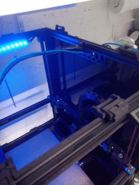

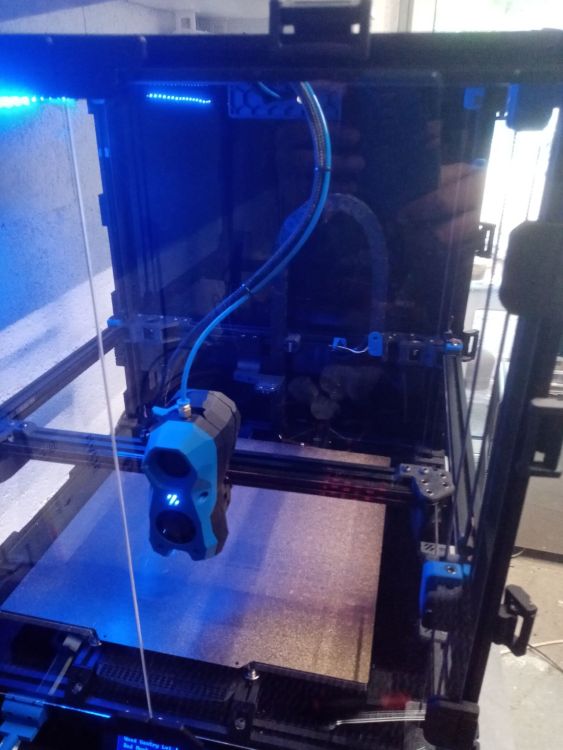

Savate Posté(e) Novembre 26, 2023 Posté(e) Novembre 26, 2023 Le 26/11/2023 at 10:14, jpeg a dit : La corde à piano : du 2mm ou moins ? Dérouler je passe plutôt par l'arrière, monte au niveau du ptfe et redescend vers la tête avec le ptfe ça permet d'éviter le parasitage des moteurs et de réduire les fils dans la chaîne.
jpeg Posté(e) Novembre 26, 2023 Auteur Posté(e) Novembre 26, 2023 Que se passe-t-il quand la gantry est en y et z max ? Où se loge le faisceau et comment se comporte-t-il ?
Savate Posté(e) Novembre 26, 2023 Posté(e) Novembre 26, 2023 Pour la tête j'utilise ça : VoronMods/CB-C2 at main · kejar31/VoronMods · GitHub (sans la partie gantry) Pour le passage des câbles sans exhaust filter : exhaust_cover Umbilical Double 3mm démontable v2.zip Le 26/11/2023 at 10:27, jpeg a dit : Que se passe-t-il quand la gantry est en y et z max ? Où se loge le faisceau et comment se comporte-t-il ? Dérouler il suit le ptfe, donc si le ptfe passe, le reste aussi

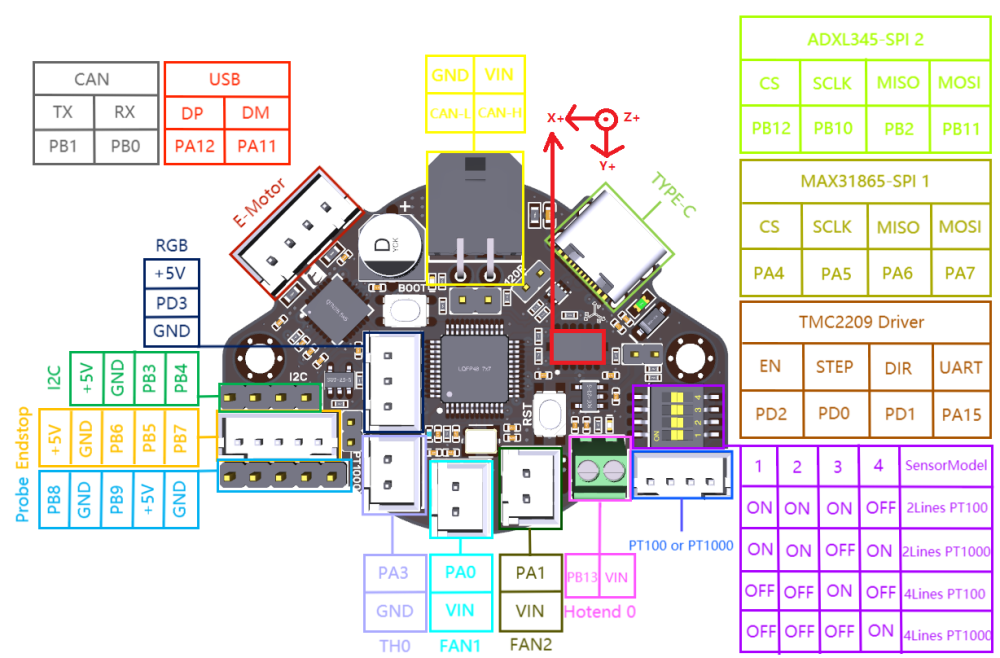

jpeg Posté(e) Novembre 26, 2023 Auteur Posté(e) Novembre 26, 2023 (modifié) @Savate Ca va être dur d'imprimer actuellement les pièces lol A voir pour plus tard l'adaptation du STB sinon effectivement le passage par le haut, c'est simple et facile à modifier ultérieurement @Savate Concernant l'EBB36, je vois des connecteurs suivants dédiés à I2C : j'imagine inutile puisque l'EBB est couplée avec une Manta ? ADXL : apparemment intégré à l'EBB (rouge - donc le module ADXL345 est inutile) ? Endstop : dans le cas d'une utilisation d'un BL Touch ? Les PIN du SensorModel : ON ON ON OFF ? La thermistance de la hotend en TH0, l'entrée PT10 ou PT1000 n'étant utilisé que pour une seconde thermistance ? Le convertisseur MAX31865 apporte-t-il un plus notable ? Au final, en sortie, seul le cablage jaune du port CAN est utile ? Modifié (le) Novembre 26, 2023 par jpeg
Funboard29 Posté(e) Novembre 26, 2023 Posté(e) Novembre 26, 2023 Le 26/11/2023 at 10:14, jpeg a dit : La corde à piano : du 2mm ou moins ? Dérouler Plutôt 1,5 ou 1, c'est juste pour donner de la rigidité en restant souple. Le 26/11/2023 at 10:38, jpeg a dit : Au final, en sortie, seul le cablage jaune du port CAN est utile ? Dérouler Oui. Le 26/11/2023 at 10:38, jpeg a dit : I2C : j'imagine inutile Dérouler Oui Le 26/11/2023 at 10:38, jpeg a dit : donc le module ADXL345 est inutile Dérouler Oui Le 26/11/2023 at 10:38, jpeg a dit : Endstop : dans le cas d'une utilisation d'un BL Touch ? Dérouler Le 26/11/2023 at 10:38, jpeg a dit : La thermistance de la hotend en TH0, l'entrée PT10 ou PT1000 n'étant utilisé que pour une seconde thermistance ? Le convertisseur MAX31865 apporte-t-il un plus notable ? Dérouler oui et pour moi sans intérêt. 1
