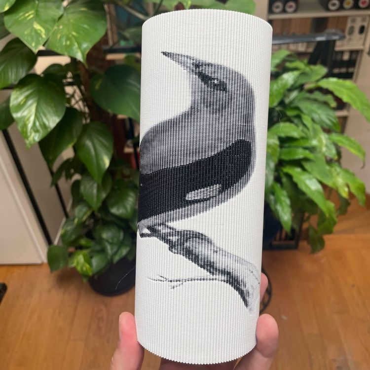

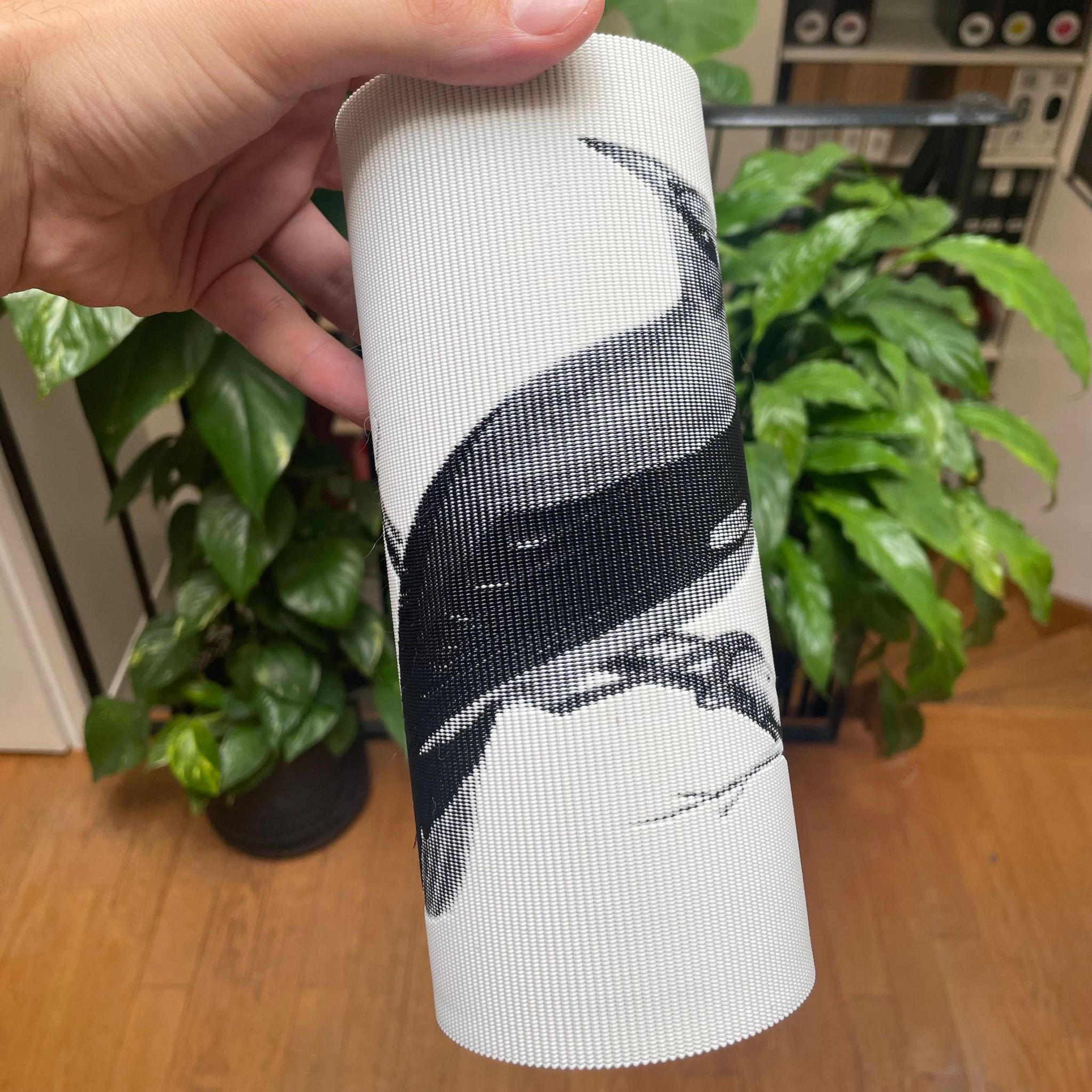

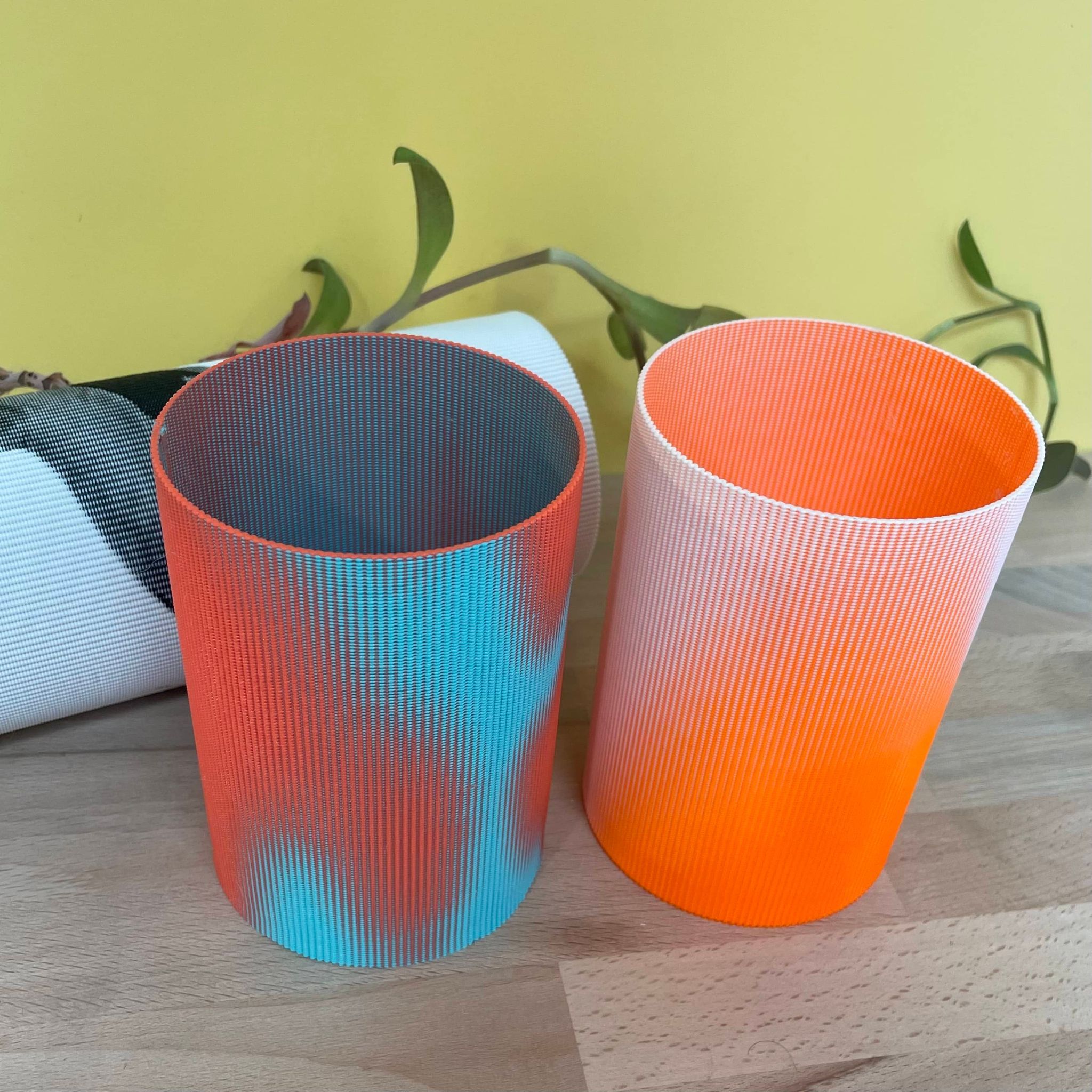

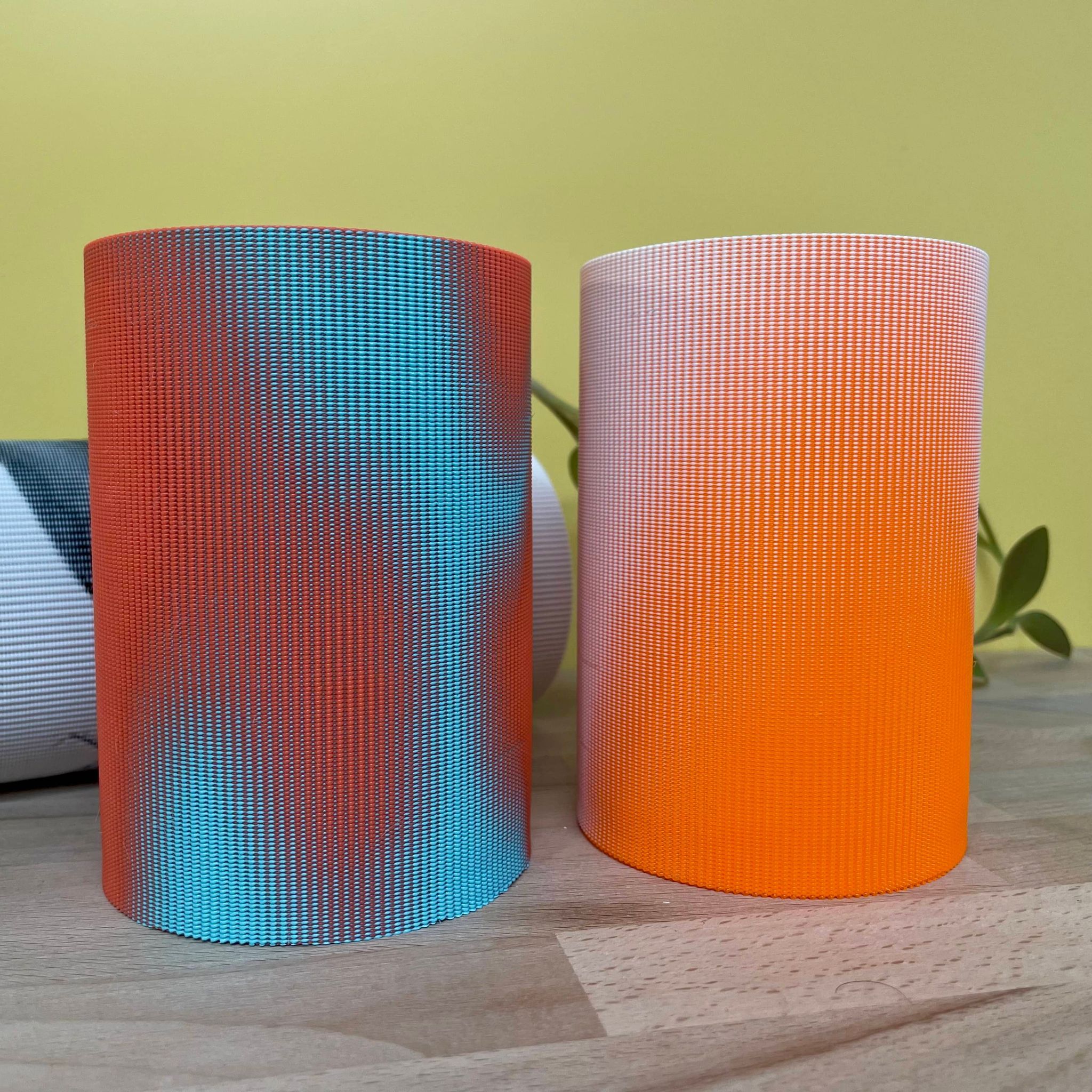

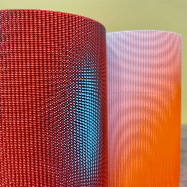

Vicckkky Posté(e) Aout 31, 2023 Posté(e) Aout 31, 2023 (modifié) Hello, J'ai réussi à obtenir des effets de dégradés avec 2 couleurs en utilisant un effet de tramage (comme on utilise dans l'impression traditionnelle). Je me suis basé sur le rapport de recherche intitulé Dual-Color Mixing for Fused Deposition Modeling Printers par Tim Reiner, Nathan Carr, Radomír Mech, Ondrej Štava, Carsten Dachsbacher & Gavin Miller. Le principe est assez simple : on alterne les couleurs à chaque couche et on module l'amplitude des vagues en fonction de l'intensité de couleur avec l'amplitude de la couleur 1 inversement proportionnelle à celle de la couleur 2. Les vagues sont en décalage 1 de phase. J'ai programmé le Gcode sur Grasshopper pour Rhino afin de pouvoir utiliser une image comme référence ou bien moduler les amplitude en fonction de la géométrie de l'objet. Cela permet des effets de dégradés intéressants. Le toolchanger de la Prusa XL permet des impressions rapides et surtout avec un minimum de gâchis : pour les exemples ci dessous on est à environ 3h d'impression avec un taux de gâche de moins de 5% en poids, là ou on serait plus sur 200% avec un système type MMU ou AMS. Je galèe un peu en ce moment à obtenir des résultats propres pour des modèles avec de grandes variations de circonférence car difficile de conserver le décalage de phase entre les vagues lorsque celles-ci sont de longueurs variables mais en bossant un peu dessus on doit pouvoir trouver un solution, si quelqu'un a une idée je suis preneur ! Modifié (le) Aout 31, 2023 par Vicckkky 5 6 2

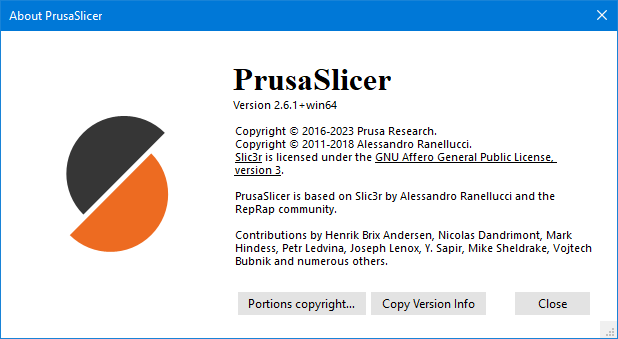

Kachidoki Posté(e) Octobre 8, 2023 Posté(e) Octobre 8, 2023 Le 06/10/2023 at 19:47, electroremy a dit : Pour l'histoire, quel était le logiciel "existant" dont s'est inspiré Prusa ? Tu utilises PrusaSlicer ? C'est marqué "based on Slic3r" partout pourtant. Sur le splash screen, dans la barre de titre, dans le "A propos"... Quand Prusa a décidé de partir sur Slic3r comme base pour son propre slicer, ils l'avaient appelé "Slic3r Prusa Edition" ou "Slic3r PE" pour les intimes. Après quelques années de développement ils ont fini par le renommer en PrusaSlicer pour être plus "user-friendly", mais ont toujours conservé la référence sur le programme d'origine. Ce qui est assez rigolo, c'est que si l'on compare PrusaSlicer d'aujourd'hui avec Slic3r des débuts, ont est même pas perdu, l'interface austère étant logiquement très ressemblante. Finalement j'ai envie de dire que les devs chez Prusa ont gardé en grande partie l'habillage du logiciel, et refondu pratiquement l'intégralité des algorithmes. 1

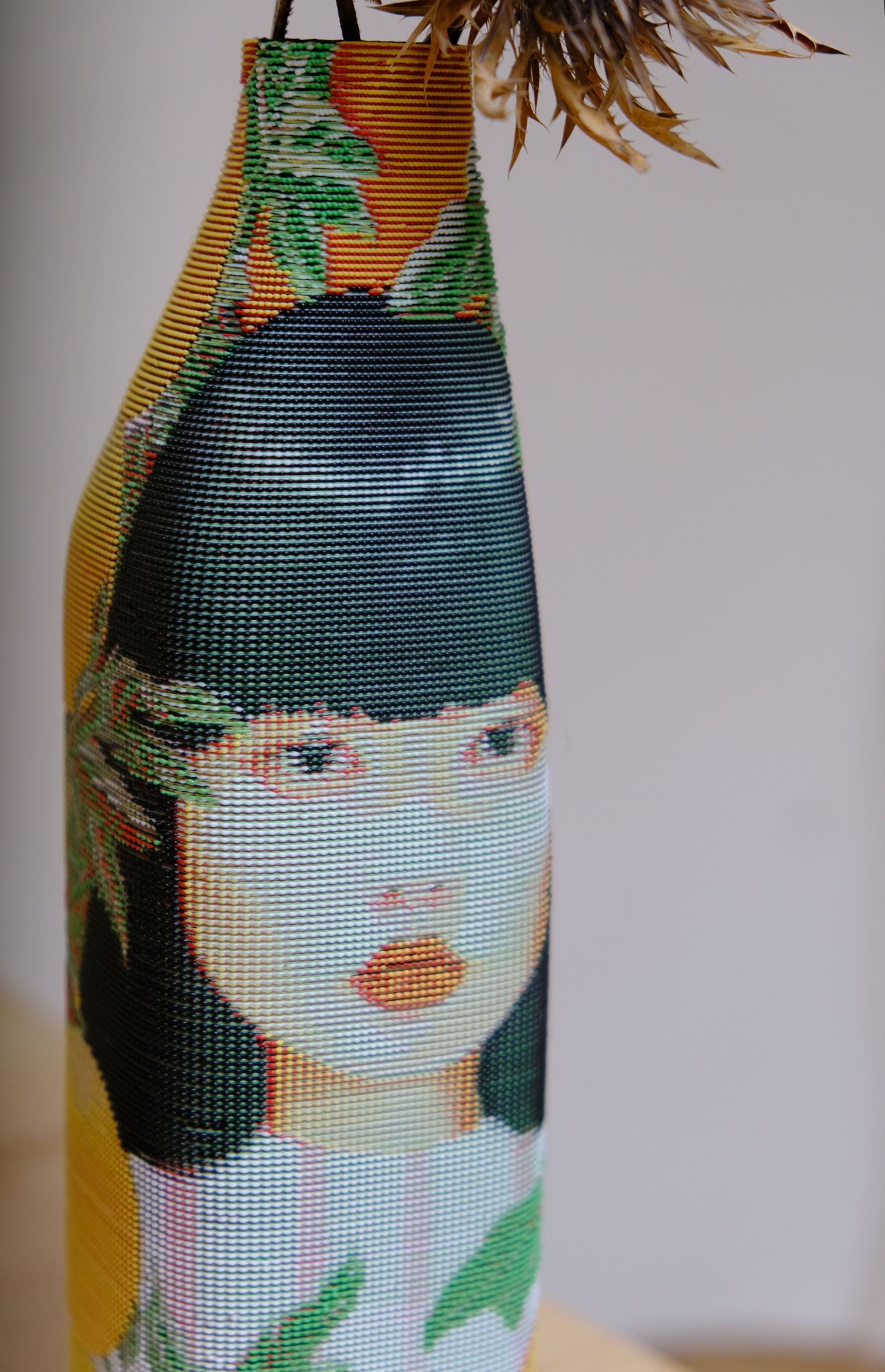

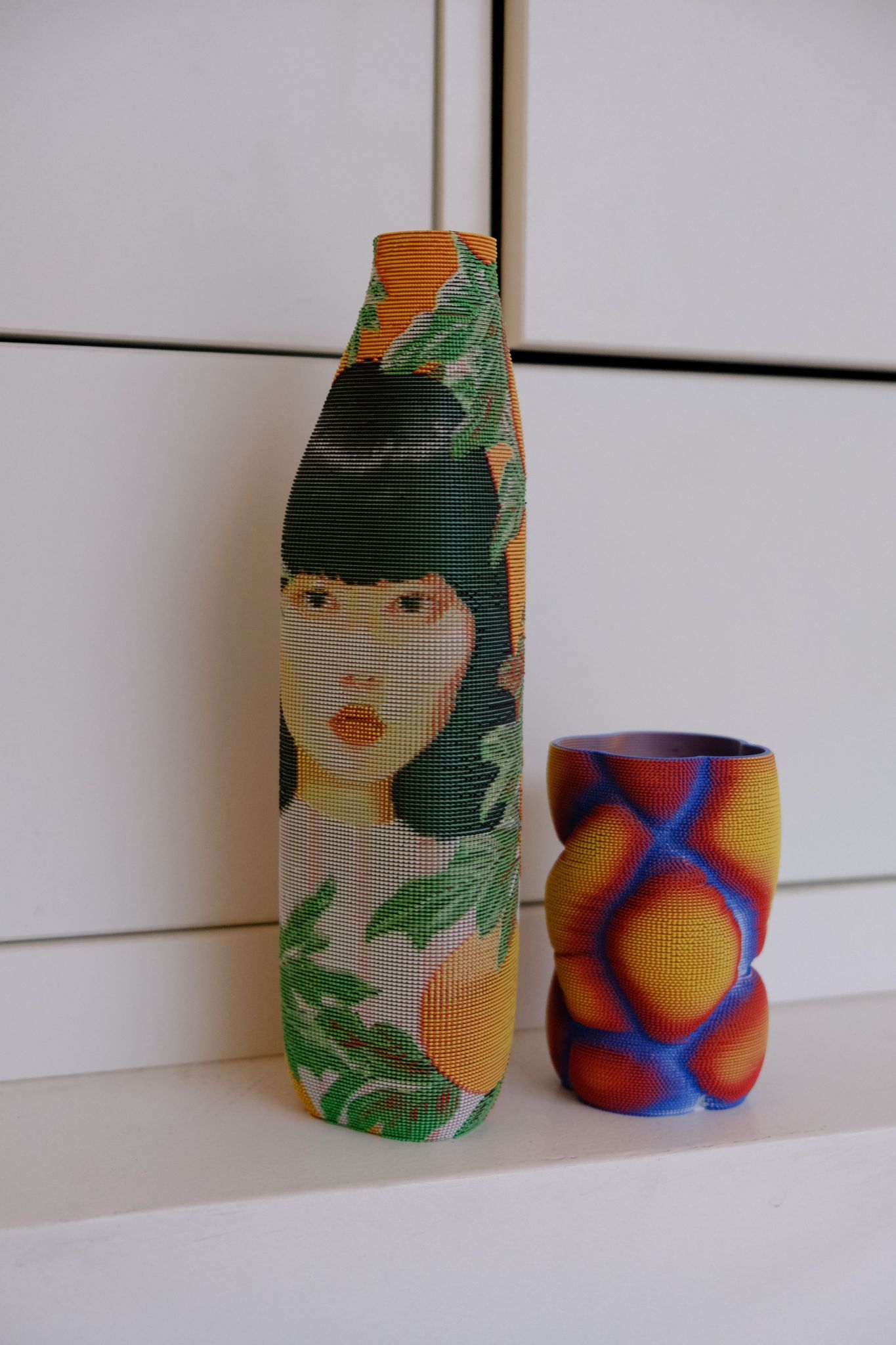

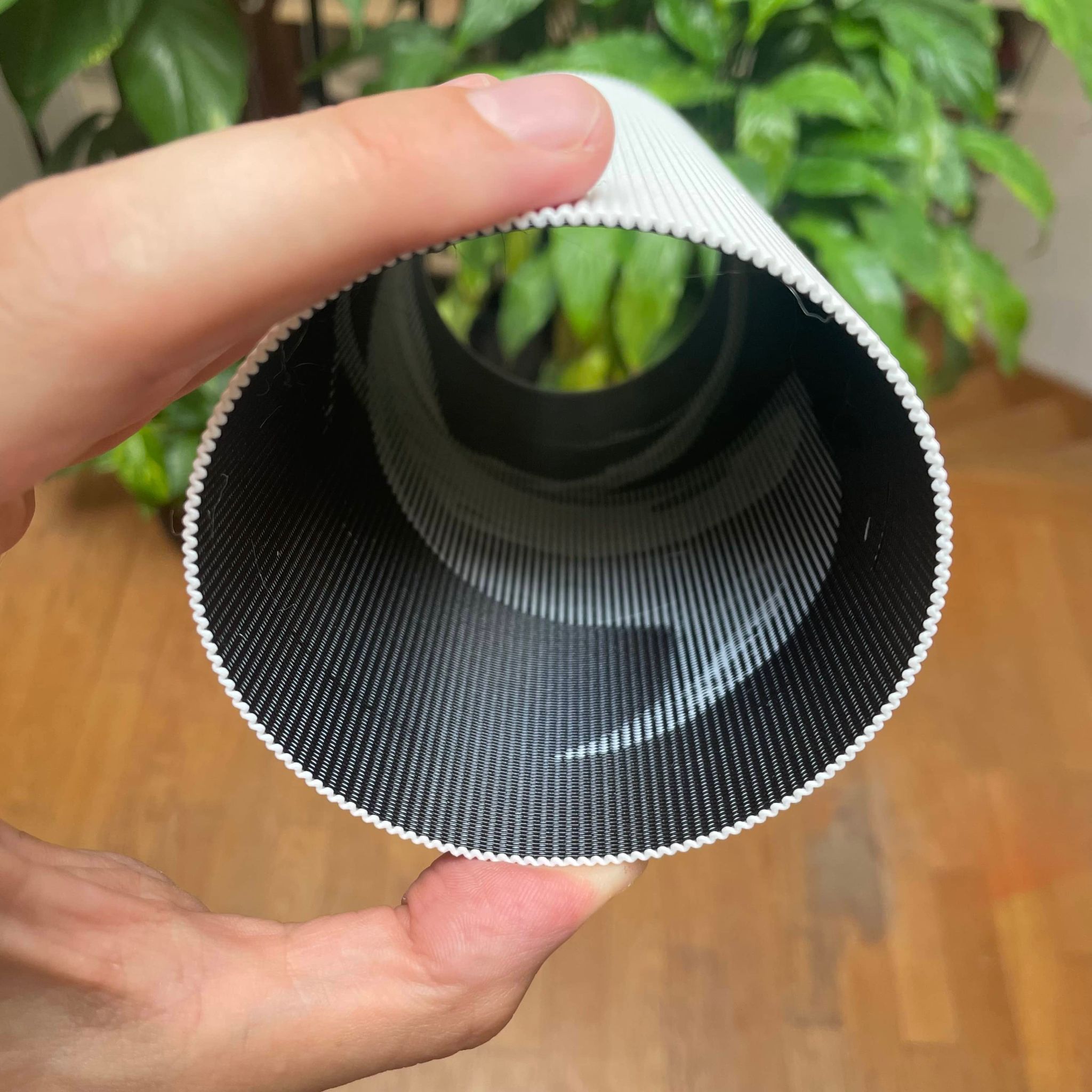

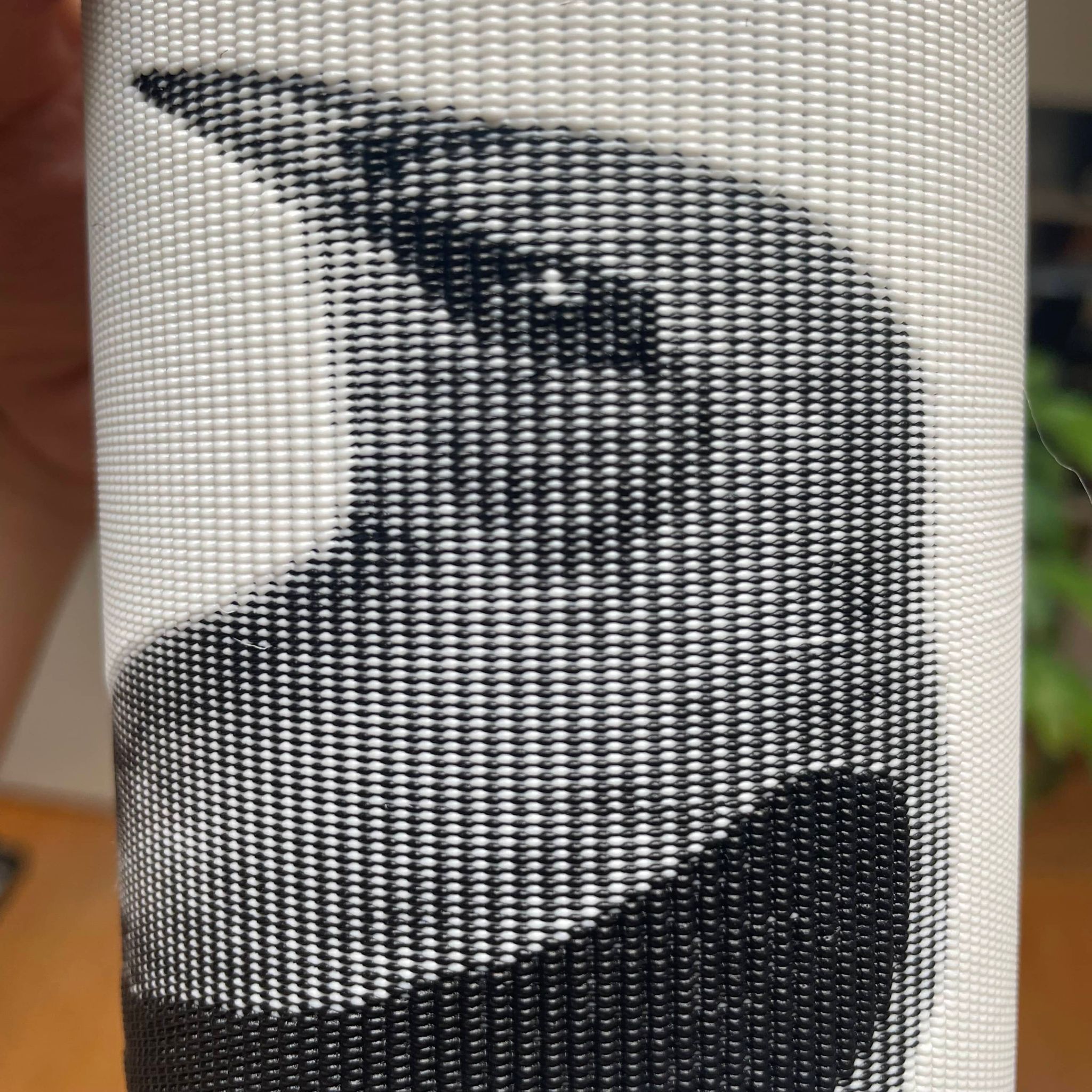

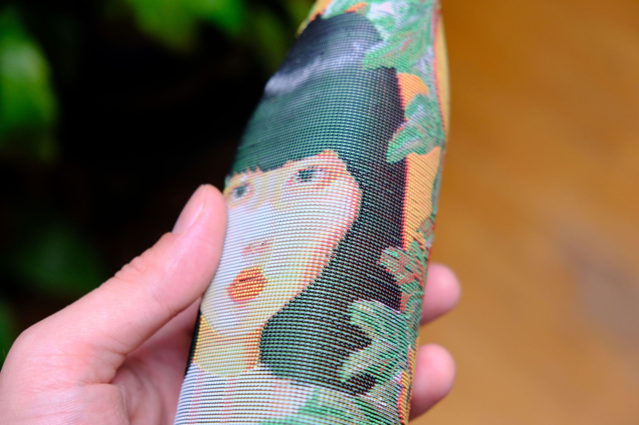

Vicckkky Posté(e) Septembre 2, 2024 Auteur Posté(e) Septembre 2, 2024 Petite update sur ce projet. J'ai amélioré l'algorithme pour imprimer en 5 couleurs en convertissant une image RGB en CMYKW. J'ai utilisé la technique de conversion du papier de recherche intitulé "Color Uniformity Improvement for an Inkjet Color 3D Printing System" de Pei-Li Sun. Imprimé avec Prusa XL 5T. Quelques images ci-dessous 2 4 1
