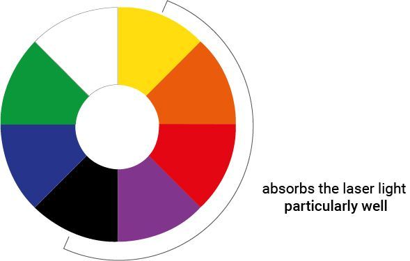

PPAC Posté(e) Septembre 2, 2023 Partager Posté(e) Septembre 2, 2023 (modifié) Salutation ! Actuellement, je joue avec un graveur laser Elegoo PHECDA 10W. Et je voudrais vos retours d'expériences et remarques sur les types de papiers, cartons les paramètres à prendre en compte qui influencent la puissance nécessaire et qualité de la découpe la couleur du papier il faut plus de puissance pour couper une feuille blanche brillante car elle reflète une partie du laser le taux d'humidité du papier si un taux d'humidité a 80% cela demande plus de puissance pour couper. ... des ordres d'idées, des puissances et vitesses, selon les types et puissance des lasers utilisées, pour couper les feuilles de papier les plus "standard" en un passage de laser. ... Voir les formules de physique sur les échanges d’énergie laser qui pourrait être utile ici ... Dans mes essais avec mon PHECDA (10W, laser diode 455nm, ayant un "laser spot" de 0.06 mm ) pour du papier 80g de couleurs pour la découpe, (taux d'humidité ~55%) c'est de l'ordre de 20 mm/s, puissance laser 50% (1 passage) pour de la gravure c'est de l'ordre de 150 mm/s, puissance laser 60% (pas encore testé) pour du papier 80g (TopOffice) blanc pour la découpe, (taux d'humidité ~70%) c'est de l'ordre de 20 mm/s, puissance laser 60% (1 passage) pour de la gravure c'est de l'ordre de 150 mm/s, puissance laser 60% (pas encore testé) pour du papier 160g (Clairefontaine) couleurs pastel pour la découpe, (taux d'humidité ~60%) c'est de l'ordre de 20mm/s, puissance laser 53% (1 passage) sauf pour le bleu (clair) qui lui demande un poil plus genre 55% de puissance laser. ... @fran6p m'a déjà expliqué que les cartons avaient la fâcheuse tendance, de prendre feux, quand on essaye de les découper à coup de laser, donc je n'ai pas encore testé. Merci. Modifié (le) Septembre 2, 2023 par PPAC 160g et non 120g Lien vers le commentaire Partager sur d’autres sites More sharing options...
fran6p Posté(e) Septembre 2, 2023 Partager Posté(e) Septembre 2, 2023 (modifié) il y a une heure, PPAC a dit : les cartons avaient la fâcheuse tendance, de prendre feux, Surtout les cartons d'emballages En fonction de l'épaisseur, de la qualité, certains sont plus «sensibles» que d'autres. Si tu fais des tests, il vaut mieux partir d'une vitesse rapide et puissance faible et augmenter progressivement la puissance sans aller au-delà de 50-60%. Pour la découpe de cartons colorés, genre Canson (160 / 300 g/m^2), celui qui se découpe le moins bien est le blanc, les plus faciles étant le noir et les couleurs foncées. La couleur bleue peut elle aussi être plus difficile (c'est la longueur d'onde de nos lasers) surtout les bleus clairs. Logique, plus la couleur du matériau est foncée, meilleure est l'absorption de la lumière et donc de l'énergie. Les matériaux blancs et clairs peuvent parfois être difficiles à traiter. Le point 4 de ce lien est intéressant à consulter. Je n'ai pas testé la variable «humidité» donc pas d'avis. Modifié (le) Septembre 2, 2023 par fran6p 1 Lien vers le commentaire Partager sur d’autres sites More sharing options...
PPAC Posté(e) Septembre 2, 2023 Auteur Partager Posté(e) Septembre 2, 2023 (modifié) Merci il y a 58 minutes, fran6p a dit : Le point 4 de ce lien est intéressant à consulter. Je mets cela ici, en citation, avec en plus le point 3, pour ma base de connaissances. https://support.mr-beam.org/en/support/solutions/articles/43000579632-materials-general-information Citation 3. What is happening with the material when it's being laser-cut or engraved? Laser cutting is a thermal process - this means the energy of the laser light needs to be absorbed by the material. The amount of absorbed energy is the amount of light which is not reflected by the material and is not passing through a (semi-)transparent material. Example: A mirror is reflecting 100% of the laser light, a piece of clear acrylic is passing 100% of the laser light. In both cases the material cannot be laser-cut or engraved. Citation 4. Why does the colour of the material matter? The colors we perceive are the wavelengths a material reflects. Black objects, for example, reflect almost no light, blue objects reflect only light in the spectrum 440-470nm. All other light in the visible spectrum is absorbed. We have a blue laser beam (450nm), this means blue and white objects reflect the laser light best, while black objects absorb it best. Additionally, colors complementary to blue in the color circle (yellow, orange, red) absorb most of the blue light. The more blue light is absorbed, the better our laser cutter works. Gerenerally speaking: The more blue light can be absorbed, the better can the material be cur or engraved by our laser cutter. Lighter colours require more laser energy than darker colours. E.g. an orange felt is much easier to laser cut than white or light-blue. But apart from the colour of the material, other properties like material density and texture play a major role. Thus, in contrast to white felt, you can laser-cut or engrave white coarse paper fairly well. Citation Caution! Do not use materials which contain PVC, vynil or other materials containing chloride for laser-cutting or engraving, as they will release muriatic acid. This is very dangerous for both your health and for your Mr Beam! Also note that you should not laser cut or engrave food, which you are planning to consume, as this will make them inedible. You will find more information on this topic in this article and in our user manual, in the chapter "Intended Use". Modifié (le) Septembre 2, 2023 par PPAC Lien vers le commentaire Partager sur d’autres sites More sharing options...
hyoti Posté(e) Septembre 2, 2023 Partager Posté(e) Septembre 2, 2023 il y a 28 minutes, PPAC a dit : Citation Caution! Do not use materials which contain PVC, vynil or other materials containing chloride for laser-cutting or engraving, as they will release muriatic acid. This is very dangerous for both your health and for your Mr Beam! Also note that you should not laser cut or engrave food, which you are planning to consume, as this will make them inedible. You will find more information on this topic in this article and in our user manual, in the chapter "Intended Use". En français : acide muriatique : acide chlorhydrique HCl dans ce cas sous forme de gaz. 1 Lien vers le commentaire Partager sur d’autres sites More sharing options...
