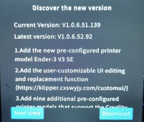

hyoti Posté(e) Octobre 31, 2023 Partager Posté(e) Octobre 31, 2023 (modifié) Le 28/10/2023 at 18:44, fran6p a dit : Dernière chose, je ne crois pas qu'il y ait pour le moment de fichier de configuration pour les E3v3 SE Cela vient d'être fait sur la dernière version MàJ du sonicPad : Pour la ender3 V3 SE et d'autres creality. Modifié (le) Octobre 31, 2023 par hyoti ajout 1 Lien vers le commentaire Partager sur d’autres sites More sharing options...
fran6p Posté(e) Octobre 31, 2023 Partager Posté(e) Octobre 31, 2023 J'ai vu effectivement passer le post ce matin sur FB. Comme je n'utilise plus (pour le moment) le SPad, tu as fait la mise à jour ? Si oui, pourrais-tu mettre le fichier «printer.cfg» de cette E3v3SE que j'y jette un œil (oui, je suis curieux de nature ), le Github de Creality de la SPad n'est pas tenu à jour (AMHA ils ne comprennent rien à ce système). 1 Lien vers le commentaire Partager sur d’autres sites More sharing options...
hyoti Posté(e) Octobre 31, 2023 Partager Posté(e) Octobre 31, 2023 (modifié) Il y a 3 heures, fran6p a dit : J'ai vu effectivement passer le post ce matin sur FB. Comme je n'utilise plus (pour le moment) le SPad, tu as fait la mise à jour ? Si oui, pourrais-tu mettre le fichier «printer.cfg» de cette E3v3SE que j'y jette un œil (oui, je suis curieux de nature ), le Github de Creality de la SPad n'est pas tenu à jour (AMHA ils ne comprennent rien à ce système). Non pas encore, elle préchauffait pour une impression à partir du PC, quand je l'ai vu sur le sonicpad. Cela sera pour demain ? Pas de problème EDIT : @fran6p le voici en PJ retirer le .zip printer.cfg.zip Modifié (le) Octobre 31, 2023 par hyoti 2 Lien vers le commentaire Partager sur d’autres sites More sharing options...

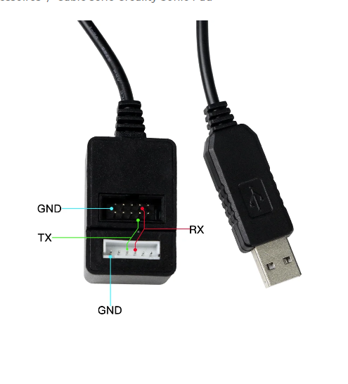

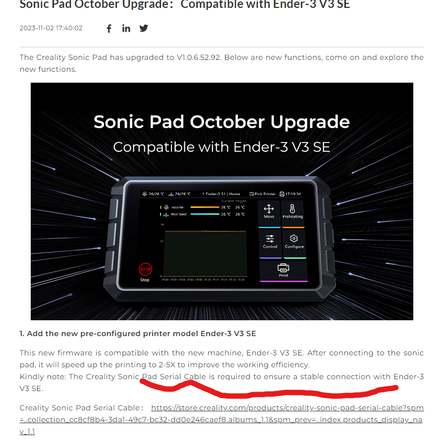

hyoti Posté(e) Novembre 3, 2023 Partager Posté(e) Novembre 3, 2023 @fran6p @PPAC Pour la ender3 V3 SE, creality recommande (impératif ?), d'utiliser un cable (USB) spécial qui se branche sur le câble écran de l'imprimante, (USB-série) https://www.creality.com/blog/sonic-pad-october-upgrade-compatible-with-ender-3-v3-se https://store.creality.com/products/creality-sonic-pad-serial-cable?spm=..collection_cc8cf8b4-3da1-49c7-bc32-dd0e246caef8.albums_1.1&spm_prev=..index.products_display_nav_1.1 1 Lien vers le commentaire Partager sur d’autres sites More sharing options...
PPAC Posté(e) Novembre 3, 2023 Auteur Partager Posté(e) Novembre 3, 2023 (modifié) il y a 14 minutes, hyoti a dit : Pour la ender3 V3 SE, creality recommande (impératif ?), d'utiliser un cable (USB) spécial qui se branche sur le câble écran de l'imprimante, (USB-série) Alors là je n'avais pas vu venir cette histoire d'avoir a se connecter a l’écran avec un câble/adaptateur spécifique ... ( et je comprends pas vraiment pourquoi il faut cela ... sauf si c'est une histoire que la carte mère a un "bus" de communication plus rapide avec l’écran, que sur son port USB. Mais je parle sans savoir. ) Modifié (le) Novembre 3, 2023 par PPAC Lien vers le commentaire Partager sur d’autres sites More sharing options...

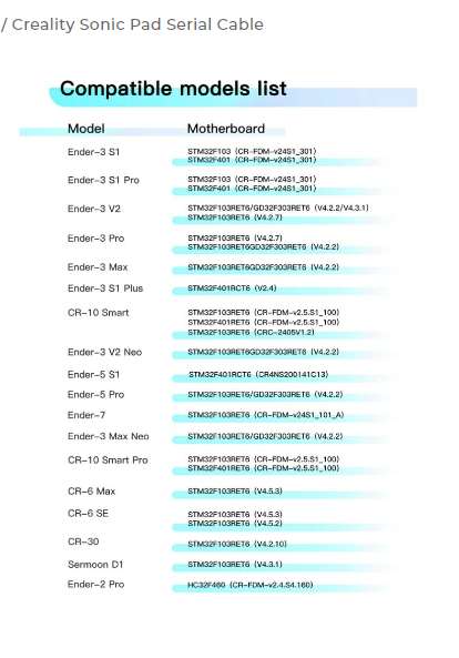

hyoti Posté(e) Novembre 3, 2023 Partager Posté(e) Novembre 3, 2023 Sur le store creality US, il donne une liste de machine compatible avec le cable, les surlignées en bleu je suppose. En tout cas je n'ai pas constaté de rupture de connection entre le le Spad et ma ender3 S1 plus, ainsi qu'avec la ender3 V2. Mais j'utilise mes propres câbles USB, pas ceux fournis avec le Pad et adaptateurs. @fran6p avait indiqué lors de son test du SPAD, qu'ils nétaient pas terribles. ----------------------------------------------- ----------------------------------------------- Donc cela pourrait fonctionner sans, à moins que le port USB de la 3V3 SE soit plus sensible aux perturbations EM (GD32 ?). 1 Lien vers le commentaire Partager sur d’autres sites More sharing options...
PPAC Posté(e) Novembre 3, 2023 Auteur Partager Posté(e) Novembre 3, 2023 (modifié) il y a 18 minutes, hyoti a dit : une liste de machine compatible avec le cable, les surlignées en bleu je suppose. je dirais que c'est toutes les machine mentionnées et que les surlignés en bleu, c'est un très mauvais choix de style de mise en forme de groupe de lignes d'un tableau. il y a 18 minutes, hyoti a dit : Donc cela pourrait fonctionner sans, à moins que le port USB de la 3V3 SE soit plus sensible aux perturbations EM (GD32 ?). Ou c'est juste pour déporter, car les câbles USB (de qualité douteuse) fournis avec le Sonic Pad sont trop court pour mettre le Sonic Pad a droite de l'imprimante ? (genre, oups ! le câble est venus sur les rails du plateau et a bloqué les déplacements ... ) Modifié (le) Novembre 3, 2023 par PPAC Lien vers le commentaire Partager sur d’autres sites More sharing options...
hyoti Posté(e) Novembre 3, 2023 Partager Posté(e) Novembre 3, 2023 il y a 27 minutes, PPAC a dit : Ou c'est juste pour déporter, car les câbles USB (de qualité douteuse) fournis avec le Sonic Pad sont trop court pour mettre le Sonic Pad a droite de l'imprimante ? Non le câble d'origine fait un mètre, il fait propre. A droite cela doit passer à l'aise. perso j'ai mis le Spad à gauche de la la S1 plus avec un câble de 2m. devant la 3V2 qui a un câble d'une tablette ou téléphone Sansung. Lien vers le commentaire Partager sur d’autres sites More sharing options...
fran6p Posté(e) Novembre 3, 2023 Partager Posté(e) Novembre 3, 2023 (modifié) Il y a 3 heures, PPAC a dit : et je comprends pas vraiment pourquoi il faut cela C'est surtout parce que les ports USB du SonicPad sont connus pour être «moisis». Le câble USB s'il n'est pas fermement maintenu provoquera des coupures dans la transmission des données => Klipper s'en rend compte et stoppe tout. Ce câble série permet, puisque l'écran n'est plus utilisable avec Klipper de réutiliser la nappe qui va à la carte contrôleur afin de faire la liaison série comme on peut le faire avec un RaspberryPi en utilisant les broches GPIO (TX, RX, GND) ou comme on peut également le faire moyennant soudures sur la carte de la E3S1 : Révélation Modifié (le) Novembre 3, 2023 par fran6p 2 Lien vers le commentaire Partager sur d’autres sites More sharing options...

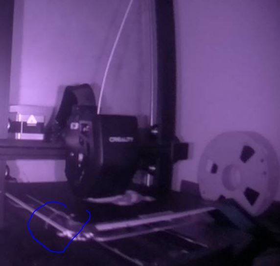

esso1 Posté(e) Novembre 11, 2023 Partager Posté(e) Novembre 11, 2023 coucou toujours heureux de ma machine 1er chose petite question, j'ai fait pendant 3 jrs des impressions parfaite et ce matin, sans rien changer ( sauf température d'environnement peut etre) je vois des bout de PLA sur le trait de nettoyage et une boule de surplus qui va être sur la bande d'accroche voir photo 2eme chose j'ai vu que sur Cura, la mise a jour de l'imprimante est dispo, seul hic, le faire a la mano cura 5.5 étant deja sortie . j'ai testé cela me semble correct, ayant aussi changer pour mettre a jour le PLA 'sunlu' , la qualité est plus fine pour moi , après .. la config imprimante, ou la config PLA ou les 2 .. je mets le profile télécharger sur leur forum , adresse en bas C:\Program Files\UltiMaker Cura 5.5.0\share\cura ( ou 5.4.0) merger les données dans les répertoires : Variants definitions après vous pourrez choisir l'imprimante https://community.ultimaker.com/topic/44106-creality-ender-3-v3-se-is-not-avalible-in-ultimaker-cura-under-add-printer/ ender3v3se-profile(1).zip 1 Lien vers le commentaire Partager sur d’autres sites More sharing options...
hyoti Posté(e) Novembre 11, 2023 Partager Posté(e) Novembre 11, 2023 il y a 21 minutes, esso1 a dit : je vois des bout de PLA sur le trait de nettoyage et une boule de surplus qui va être sur la bande d'accroche Ce n'est pas anormal, cela dépend du filament, de la température de la buse, et aussi de la distance buse plateau et ..., perso, je fais chauffer la buse et le plateau environ 15 minutes (pour avoir un plateau à l'équilibre thermique), généralement j'ai un petit fil de filament qui suinte, je le retire à la pince avant de démarrer, si j'oublie je le retrouve sur les lignes de purge. lé début de la première ligne de purge peut-être en pointillé (réamorçage) Après sur la deuxième ligne la buse peut emmener un peu de filament petite boule Tu remarqueras que la buse fait un petit mouvement de haut en bas avant de se déplacer pour démarrer l'impression, justement pour la faire tomber si besoin. 1 1 Lien vers le commentaire Partager sur d’autres sites More sharing options...
