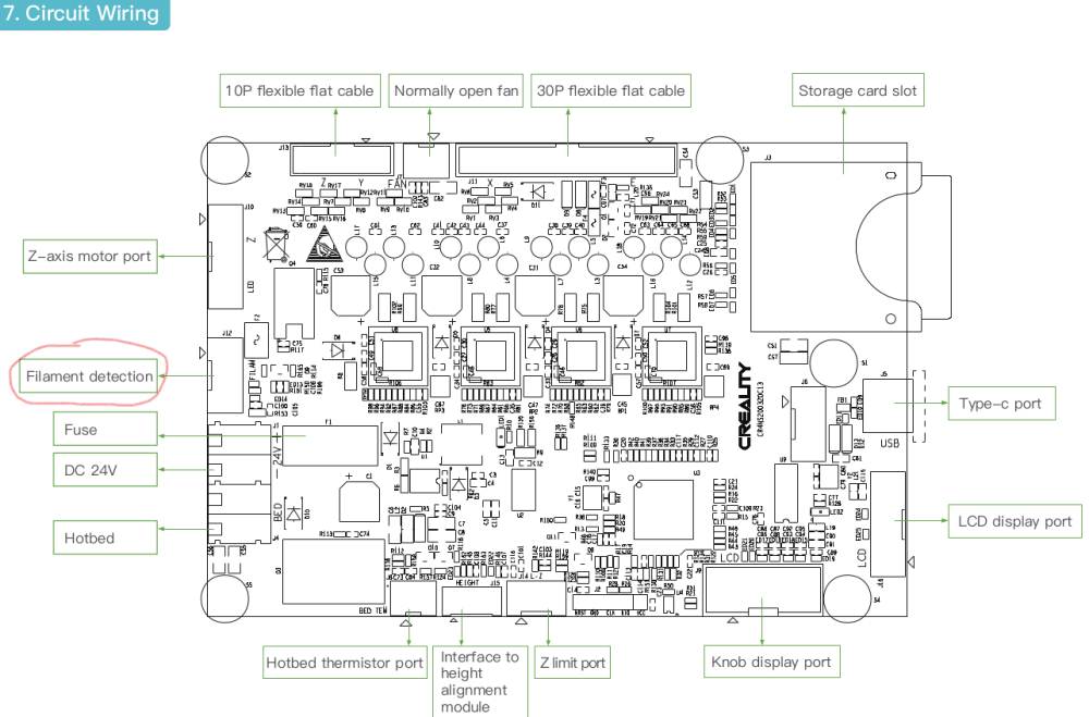

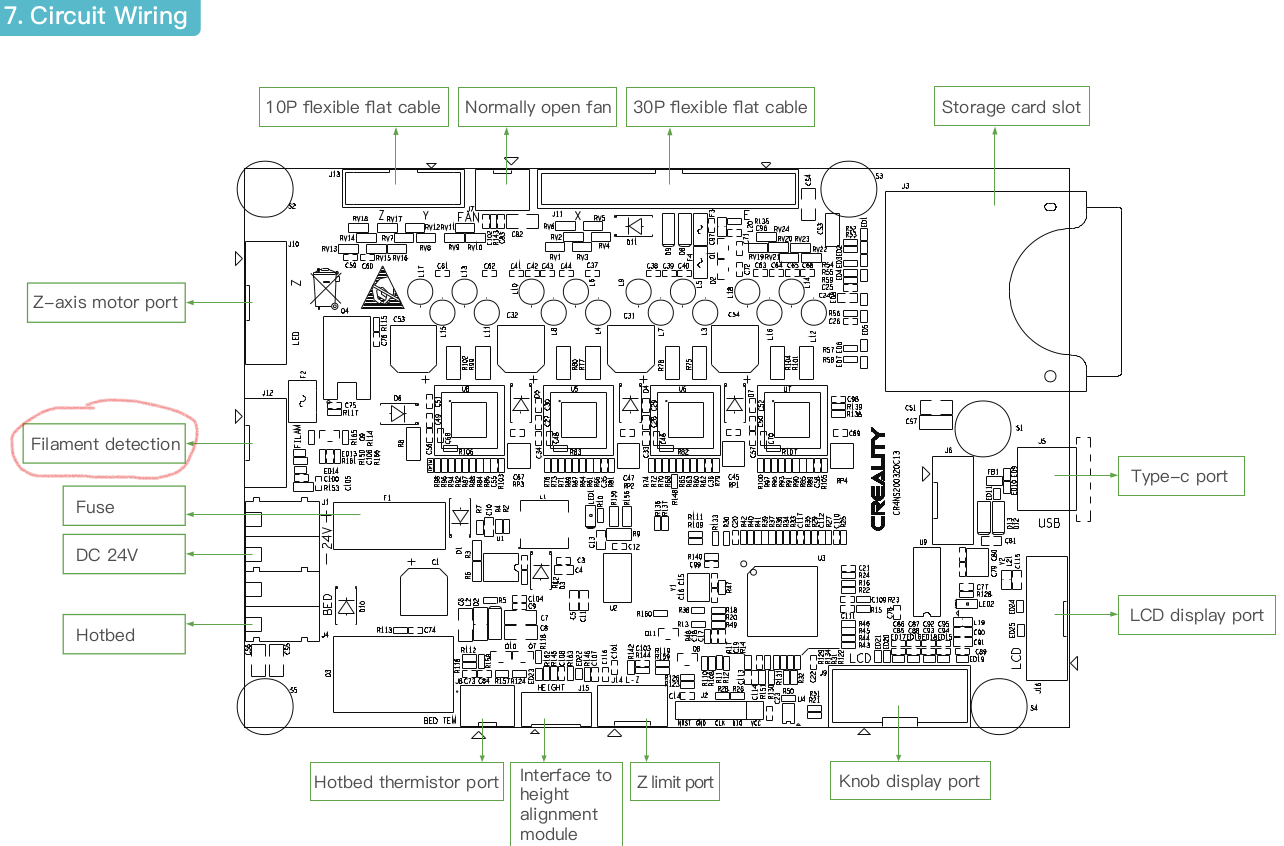

Toujours aucune nouvelle du capteur de fin de fil ? Sur le site Creality, il est bien mentionné et il y a un port sur la mainboard ...
Merci d'avance pour vos retour et bon print !
Il y a 3 heures, Edouard.G a dit :
Salutation !
Je n'ai pas pris le temps de demander au SAV, ni de tester. Je me suis arrêté au fait que le firmware stock n'a il me semble pas la gestion du capteur d'activé.
Il y a peut être un firmware plus récent qui prend en compte l'ajout d'un capteur de fin de filament ... mais là il faut probablement demander au SAV / vérifier sur leur site.

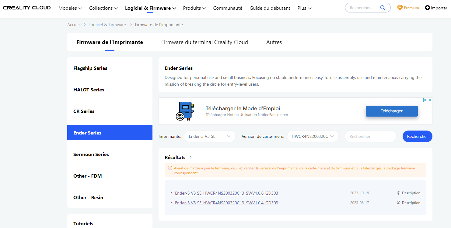

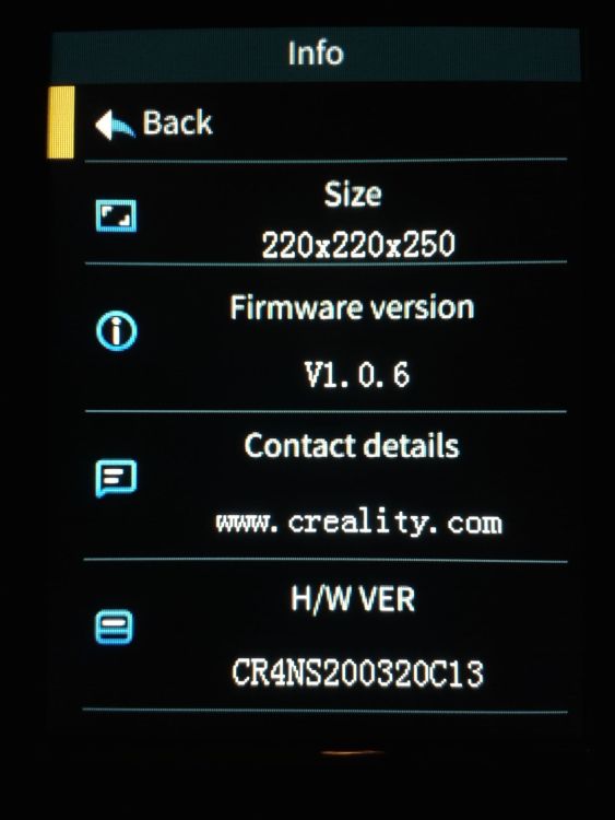

Une mise à jour du firmware datée de ce jour est sortie.
🙂Ender-3 V3 SE_HWCR4NS200320C13_SWV1.0.6_GD303.zip

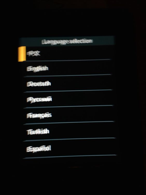

Donc après avoir décompressé
Il y a 1 heure, hyoti a dit :

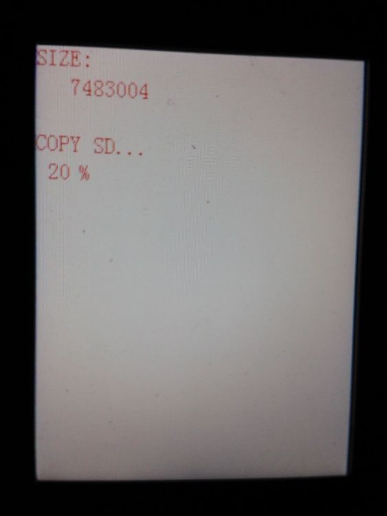

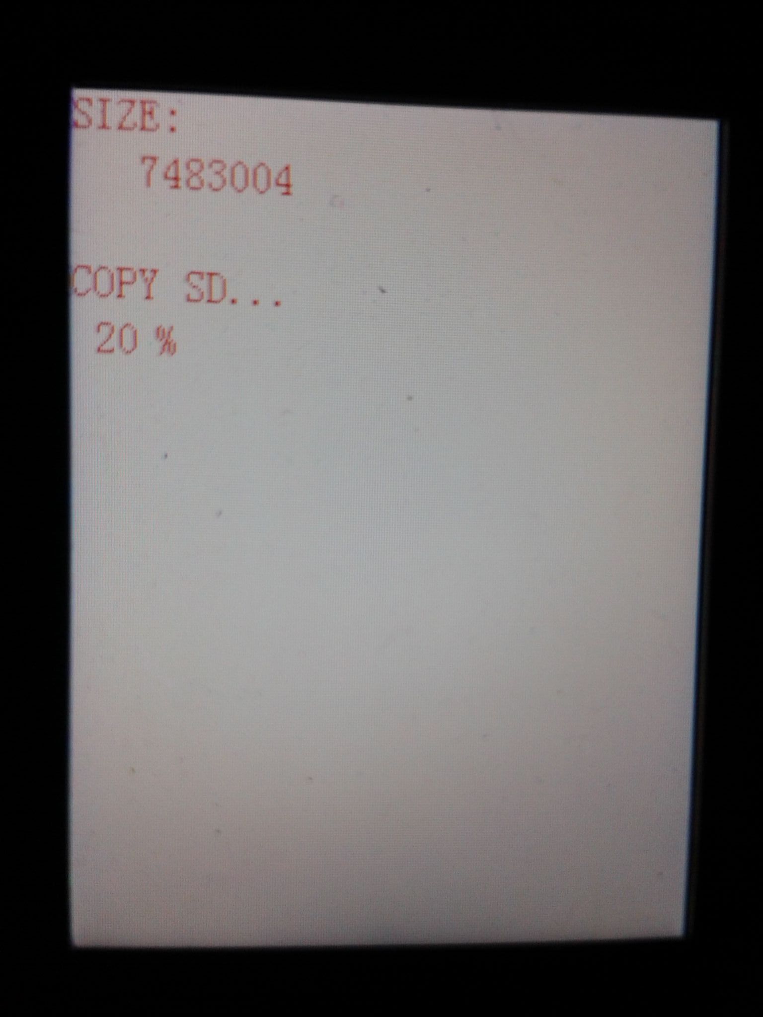

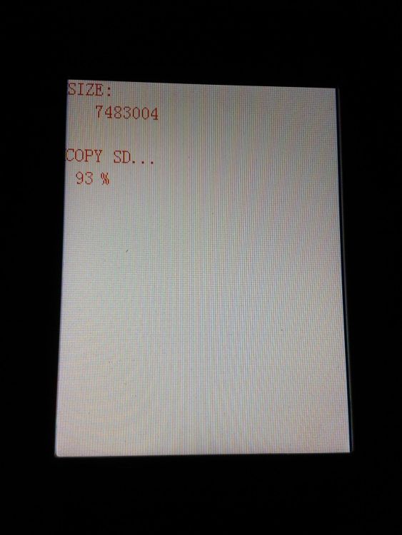

Un dossier "TJC_SET" a copier sur une carte micro SD pour flasher l’écran (ne change pas le nom du dossier pour marquer qu'il a était appliqué, mais affiche bien une progression sur l’écran...)
IMG_20231019_221643.thumb.jpg.2954c4613dec37b4411e302a065665bd.jpg IMG_20231019_221700.thumb.jpg.3516eeb60b9b1ad19842bc99a79feb43.jpg ... IMG_20231019_221750.thumb.jpg.ec5f89c338a389449ad6b530a8d545b0.jpg IMG_20231019_221802.thumb.jpg.96a3b2eedec23c5e2b24624b4c38c862.jpg

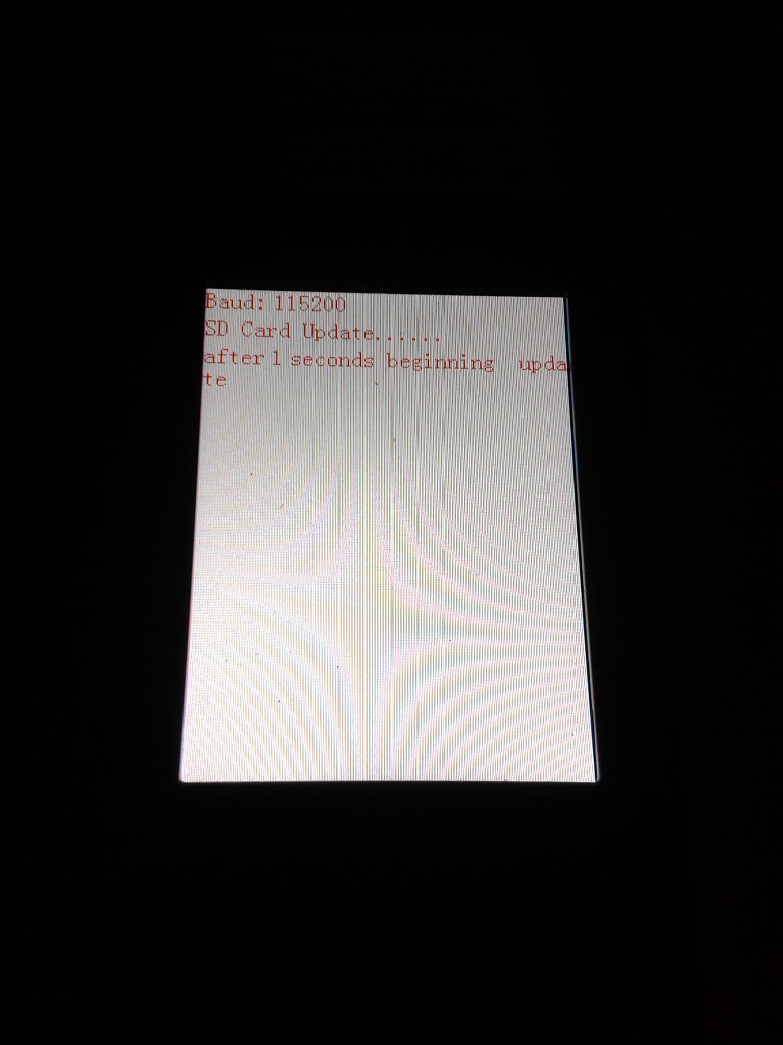

et un fichier "Ender-3 V3 SE_HWCR4NS200320C13_SWV1.0.6_GD303_20230915.bin" a mettre sur une carte SD pour flasher la machine. (là encore ne change pas le nom du fichier pour marquer qu'il a était appliqué )

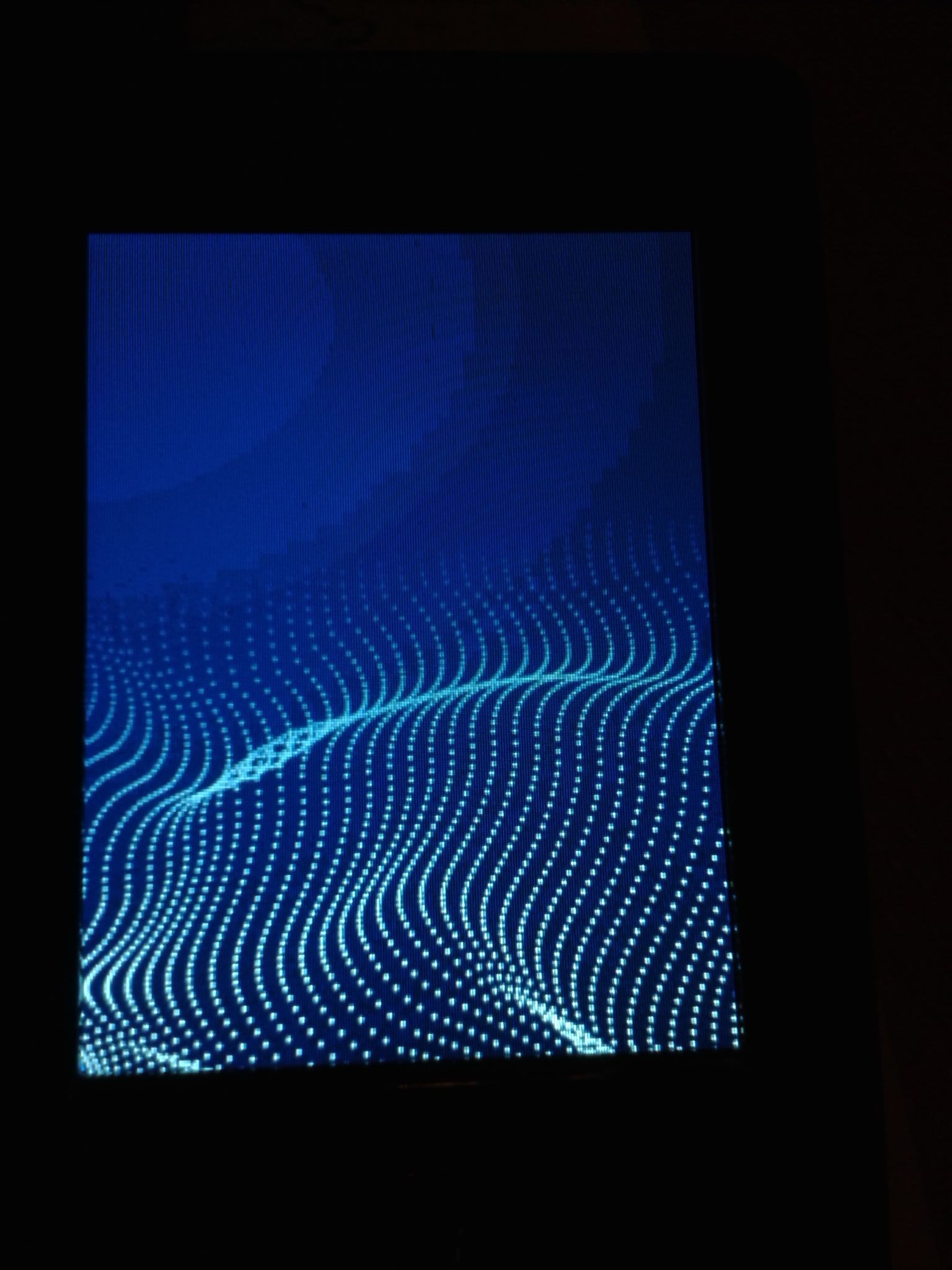

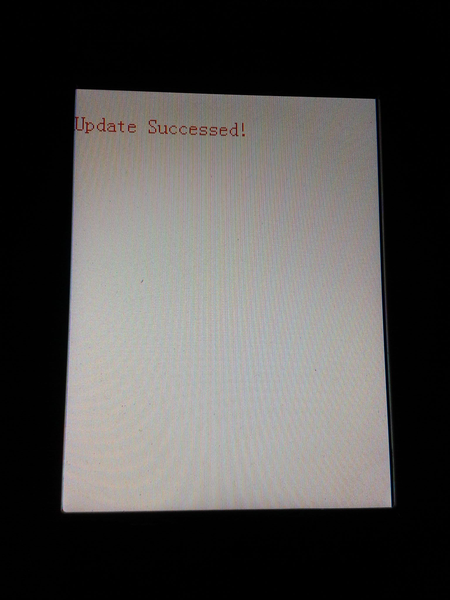

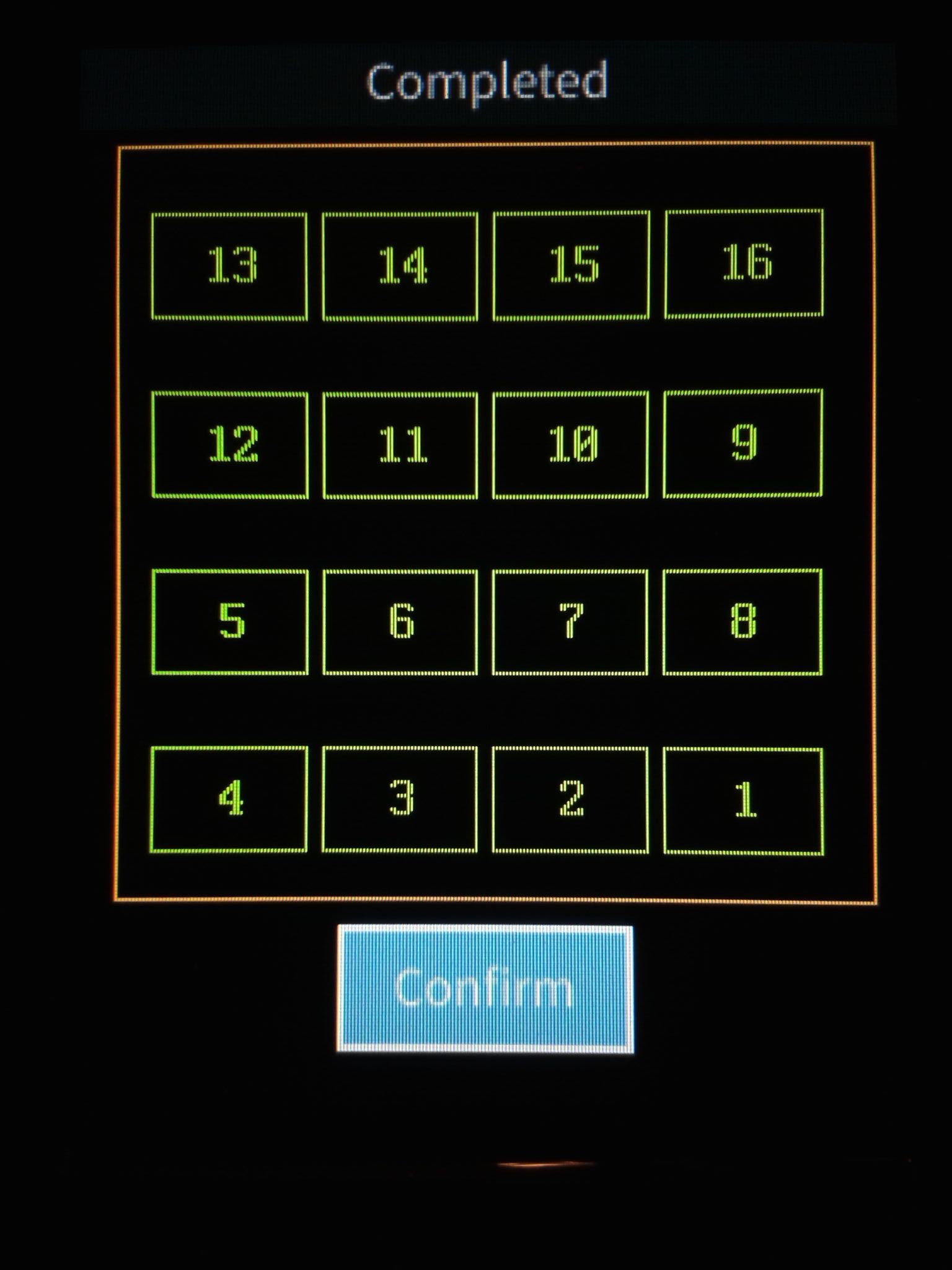

Après flash de la machine, (rien ne nous dit vraiment que cela flash, l'animation de démarrage prend juste un moment a passer la 1er images de l'animation) puis menu choix de langue, "Tips", et lancement de la procédure qui détermine le Z-Offset et enchaîne avec le leveling ( il n'y a plus les valeur de mesure des points de palpage mais le numéro du point ... )
IMG_20231019_221832.thumb.jpg.17a054c5d58ee890b282558d897d0086.jpg ... IMG_20231019_221843.thumb.jpg.b76796f40e4ab52797c173622970aa87.jpg IMG_20231019_221858.thumb.jpg.deb0e8b57bdb429db75d40d6781c5b47.jpg IMG_20231019_221905.thumb.jpg.4614686227efb922d9d620cf9aea6399.jpg ... IMG_20231019_222628.thumb.jpg.bc564c5c65aefac15fcc36e545bbf9fc.jpg ...IMG_20231019_222811.thumb.jpg.3276bd3f3234526f4ac6cd4293f33d92.jpg
Et me voila donc avec le firmware v1.0.6

Et donc non toujours pas, il me semble, de capteur de fin de filament d'activé dans cette version du firmware.
Modifié (le) par PPAC
Il y a 18 heures, PPAC a dit :
Cap:RUNOUT:0
Pas de gestion du détecteur de présence de filament 😉
Tu peux toujours tenter un M412 pour voir ce que ça dit 😉

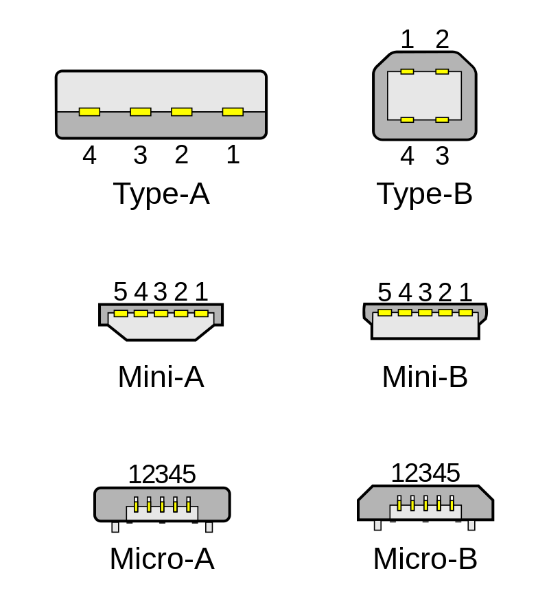

faut que j'achete un cable Micro USB => usb ?
il y a 45 minutes, esso1 a dit :
Sur la E3V3SE c'est un port USB Type C
Et sur des RPi il me semble que c'est des port USB Type A pour les périphériques a y connecter.
Source image https://fr.wikipedia.org/wiki/Connecteur_USB
@RFN_31
Tu es sûr ?
Mes RPi 0 et 0 v2 ont tous, deux connecteurs micro USB (un pour l'alimentation, l'autre pour liaison)

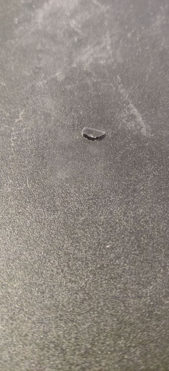

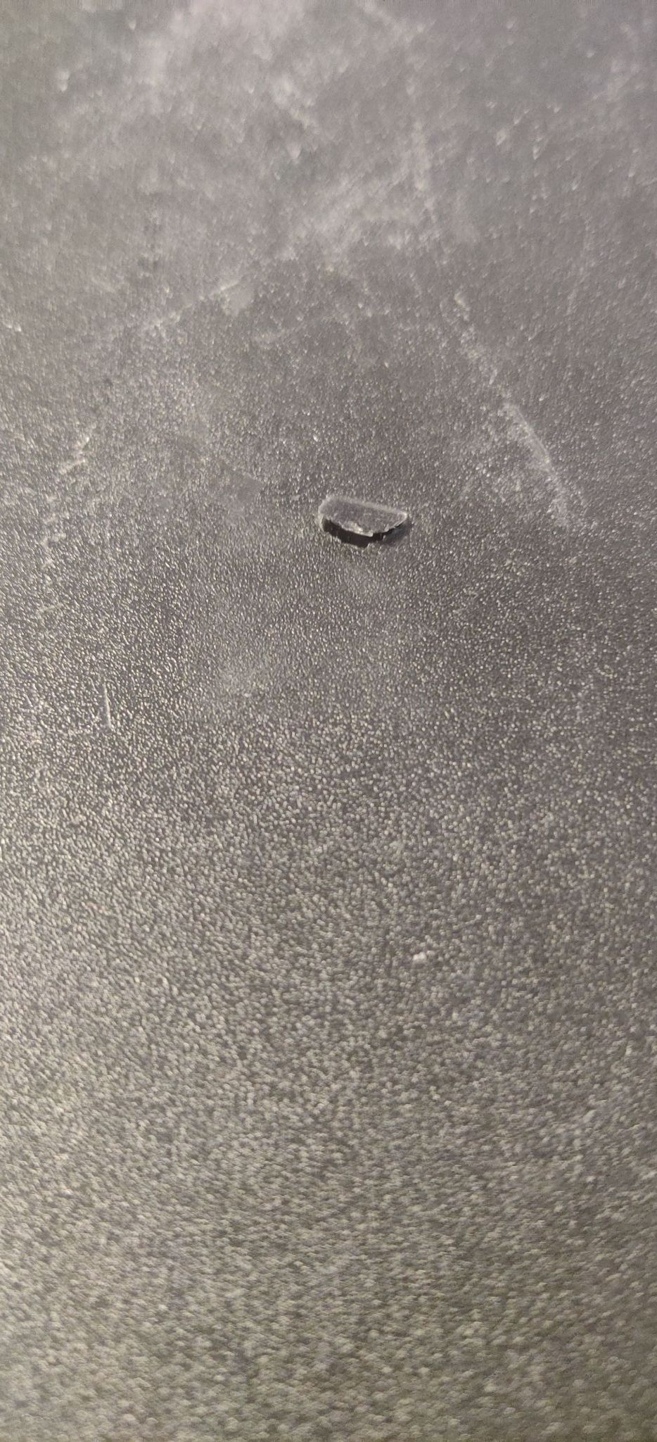

Bonjour à tous,
Je débute dans l'impression 3D depuis quelques semaine avec cette Ender 3.
Je suis plutôt satisfait, je la trouve idéale pour un débutant (surtout grâce au CR-Touch).
Mais malheureusement depuis le début, j'ai de grosse difficulté pour décoller mes impressions (surtout la ligne d'extrusion et le contour).
J'ai déjà imprimé 1kg de PLA qui ce décolle pas trop mal si on laisse bien refroidir le plateau magnétique et que la pièce n'est pas trop petite.
Et depuis hier je test l'impression PETG.
Je veux imprimer des pièces pour faire une étagère/caisson à base de table IKEA Lack.
Et là le calvaire à commencé, les lignes d'extrusion et de contour sont extrêmement cassante et dure à décoller.
Elles se retirent par morceaux de 3/4mm, c'est long est fastidieux, et j'ai énormément de stringing&oozing.
J'ai imprimé quelques pièces de calibration pour ajuster les réglages sans trop voir d'amélioration.
Et là catastrophe, en décollant à la main un cube de calibration, la surface du plateau est resté collé au cube et c'est déchiré (pas de spatule ou cutter).
Avez-vous déjà vu ce genre de problème?
Problème de réglage ou défaut du plateau?
Je suis bon pour racheter un plateau (probablement un à surface PEI), si vous avez des conseils.
Merci d'avance pour vos retour.

Salutation !
Il y a 18 heures, Dh0mp5eur a dit :
Éventuellement si tu n'imprime plus là où il y a le défaut ...
Pour des plateau PEI
