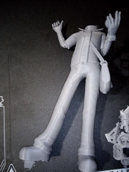

morrgoth Posté(e) Septembre 23, 2023 Partager Posté(e) Septembre 23, 2023 (modifié) Il y a 5 heures, Colinette a dit : Tu utilises quel remplissage pour cette figurine ? Elle pèse combien ? Je n'ai vraiment pas l'habitude des impressions longues comme ça. Il est rempli à 20%, je pense qu'il doit peser environ 400 grammes, j'ai utilisé 450 grs de filament et il y avait beaucoup de supports. Modifié (le) Septembre 23, 2023 par morrgoth 1 Lien vers le commentaire Partager sur d’autres sites More sharing options...
Goodix33 Posté(e) Septembre 25, 2023 Partager Posté(e) Septembre 25, 2023 Ta figurine est vraiment très propre malgré le fait qu'il y avait des supports. Tu as utilisé quel logiciel pour préparer ton impression et quel type de supports (classiques ou arborescents)? Merci Lien vers le commentaire Partager sur d’autres sites More sharing options...
morrgoth Posté(e) Septembre 25, 2023 Partager Posté(e) Septembre 25, 2023 Il y a 11 heures, Goodix33 a dit : Ta figurine est vraiment très propre malgré le fait qu'il y avait des supports. Tu as utilisé quel logiciel pour préparer ton impression et quel type de supports (classiques ou arborescents)? Merci Merci je l'ai fait sous Cura avec le profil qui est au début de ce post. Support "trees" Lien vers le commentaire Partager sur d’autres sites More sharing options...

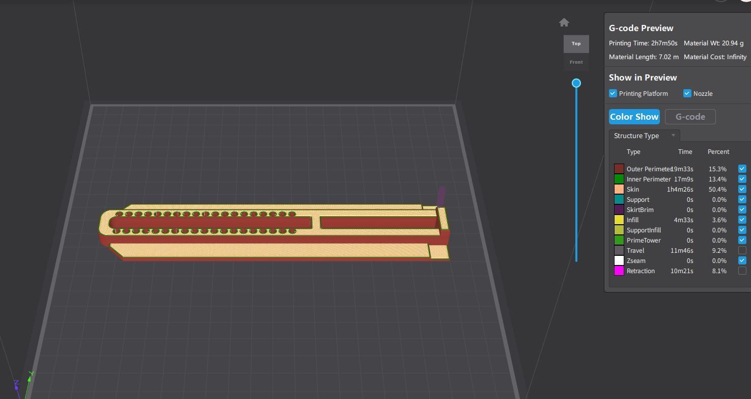

esso1 Posté(e) Septembre 29, 2023 Partager Posté(e) Septembre 29, 2023 Le 25/09/2023 at 22:16, morrgoth a dit : Merci je l'ai fait sous Cura avec le profil qui est au début de ce post. Support "trees" bonjour niveau temps je regarde entre le profile cura ici , et en passant par creality print j'ai 2 fois moins de temps d'impression, et en réel, cela mets env 5 a 10 % de moins, le 1er étant en 0.12 et le second en 0.10 . as tu eu le temps estimé par cura ou bien un autre temps ? Lien vers le commentaire Partager sur d’autres sites More sharing options...
Goodix33 Posté(e) Septembre 29, 2023 Partager Posté(e) Septembre 29, 2023 Dans Creality Print la vitesse d'impression par défaut est vraiment très élevée. Dans le profil Cura elle est peut être a un niveau plus raisonnable histoire de garder un bon niveau de qualité. Je n'ai pas encore cette imprimante mais dans Cura avec mon imprimante actuelle généralement les impressions sont un peu moins longues qu'annoncé. Exemple du jour une impression prévue 11h38 qui a mis 10h30 en réalité. En début de semaine j'avais un modèle prévu 18h qui en réalité à pris 16h. Lien vers le commentaire Partager sur d’autres sites More sharing options...
PPAC Posté(e) Septembre 29, 2023 Auteur Partager Posté(e) Septembre 29, 2023 (modifié) Il y a 8 heures, esso1 a dit : niveau temps je regarde entre le profile cura ici , et en passant par creality print j'ai 2 fois moins de temps d'impression, et en réel, cela mets env 5 a 10 % de moins, le 1er étant en 0.12 et le second en 0.10 . Salutation ! Bien noter que dans le projet .3mf Ultimaker Cura partagé dans ce sujet, il n'y a qu'un seul profil de qualité embarqué et donc si tu ne modifies pas/créé pas de nouveau profil depuis celui-là, mais utilise les autres, au final, tu reviens sur des profils de qualité par défaut pour une Ender-3 S1 ... Modifié (le) Septembre 29, 2023 par PPAC orthographe... Lien vers le commentaire Partager sur d’autres sites More sharing options...

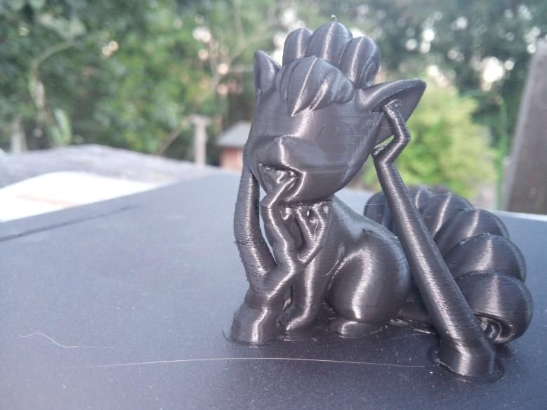

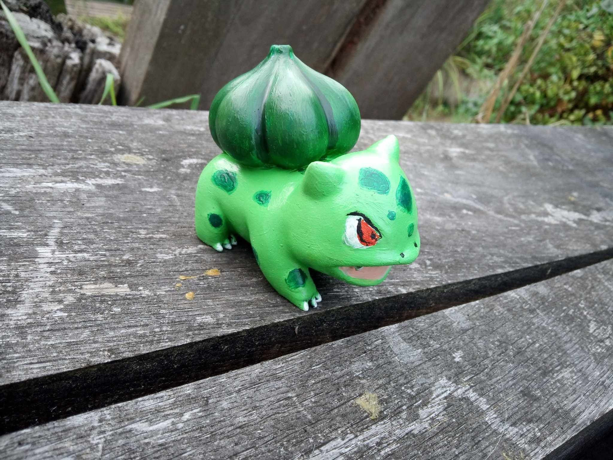

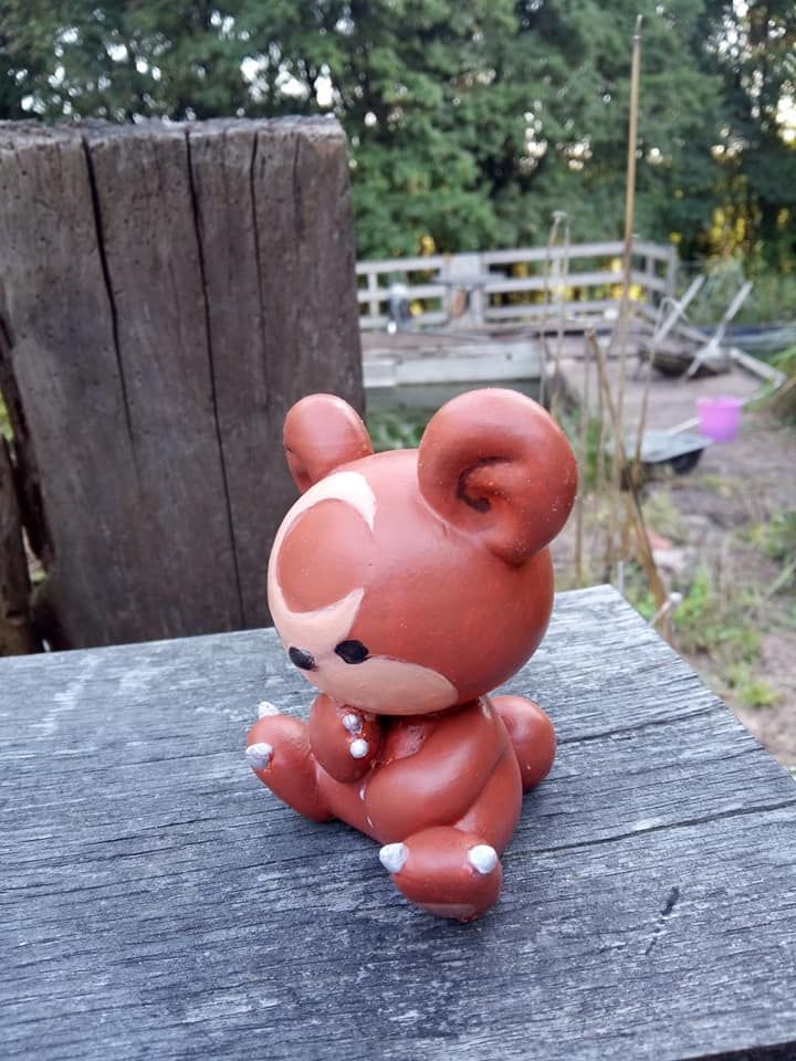

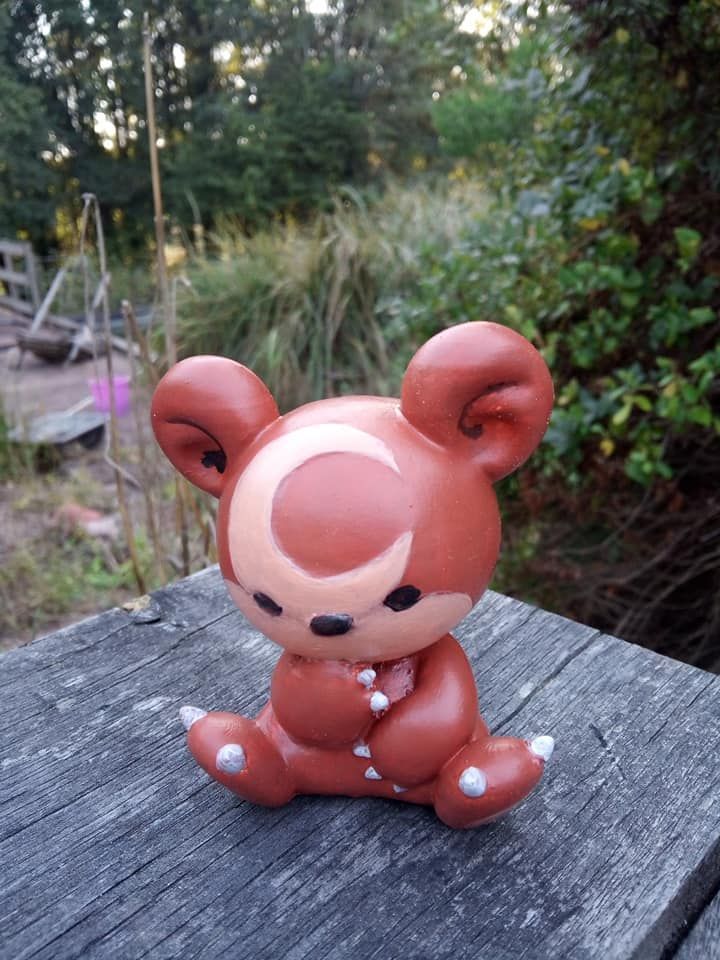

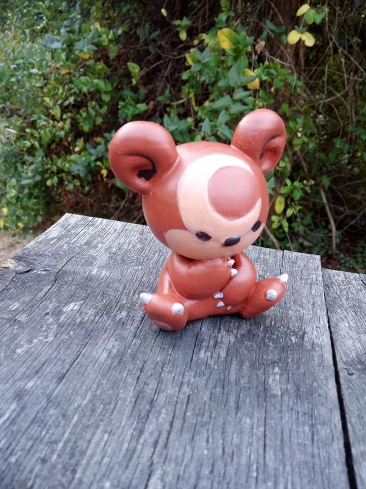

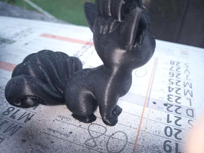

esso1 Posté(e) Septembre 29, 2023 Partager Posté(e) Septembre 29, 2023 ha ok donc j'ai vérifié avec le mauvais profile merci. 1h32 contre 1h59 ce qui est plus conforme. cela reste correct sur Cura , merci. la 2 impressions , la 1er brute, en 0.1 avec support tree la 2eme, pokemon après un ponçage et apprêt mais il était deja super top pour moi. avec la vitesse de créality Print 1 1 Lien vers le commentaire Partager sur d’autres sites More sharing options...

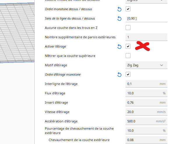

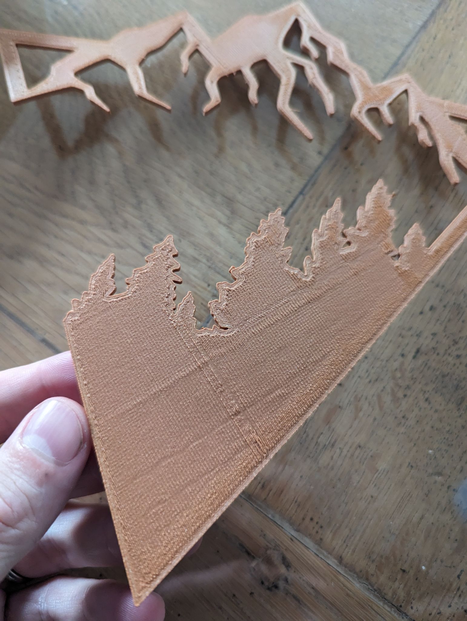

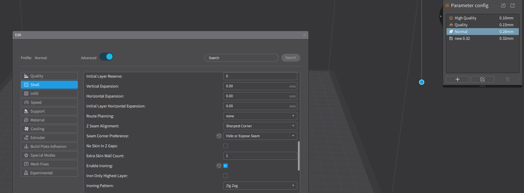

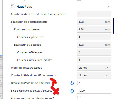

snipconker Posté(e) Septembre 30, 2023 Partager Posté(e) Septembre 30, 2023 Bonjour, Petite question : est-ce qu'il est possible de rajouter une couche de finition "propre" ou que faut-il faire pour "lisser" la couche visible de l'impression ? Lien vers le commentaire Partager sur d’autres sites More sharing options...
hyoti Posté(e) Septembre 30, 2023 Partager Posté(e) Septembre 30, 2023 Dans Cura "activer l'étirage" 1 Lien vers le commentaire Partager sur d’autres sites More sharing options...
snipconker Posté(e) Septembre 30, 2023 Partager Posté(e) Septembre 30, 2023 Et dans creality print ? Lien vers le commentaire Partager sur d’autres sites More sharing options...
hyoti Posté(e) Septembre 30, 2023 Partager Posté(e) Septembre 30, 2023 il y a 6 minutes, snipconker a dit : Et dans creality print ? c'est là : Edit profil : "enable ironing" à cocher. et éventuellement cocher "iron only highest layer" selon le forme de la pièce. 1 Lien vers le commentaire Partager sur d’autres sites More sharing options...
snipconker Posté(e) Septembre 30, 2023 Partager Posté(e) Septembre 30, 2023 Super merci ! Lien vers le commentaire Partager sur d’autres sites More sharing options...
fran6p Posté(e) Octobre 1, 2023 Partager Posté(e) Octobre 1, 2023 On peut également sans passer par le repassage (ironing) qui ajoute une certaine durée à l'impression, utiliser un mode de «remplissage» monotonic (utilisant de moins en moins Cura, il faudra chercher dans les paramètres où ça se trouve ) 1 Lien vers le commentaire Partager sur d’autres sites More sharing options...
hyoti Posté(e) Octobre 1, 2023 Partager Posté(e) Octobre 1, 2023 il y a 3 minutes, fran6p a dit : On peut également sans passer par le repassage (ironing) qui ajoute une certaine durée à l'impression, utiliser un mode de «remplissage» monotonic (utilisant de moins en moins Cura, il faudra chercher dans les paramètres où ça se trouve ) Dans Cura, c'est là : A noter penser à choisir l'angle des lignes ou motif par rapport au paroi (selon la forme de la pièce, ici 0,90 format x,y 1 1 Lien vers le commentaire Partager sur d’autres sites More sharing options...

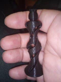

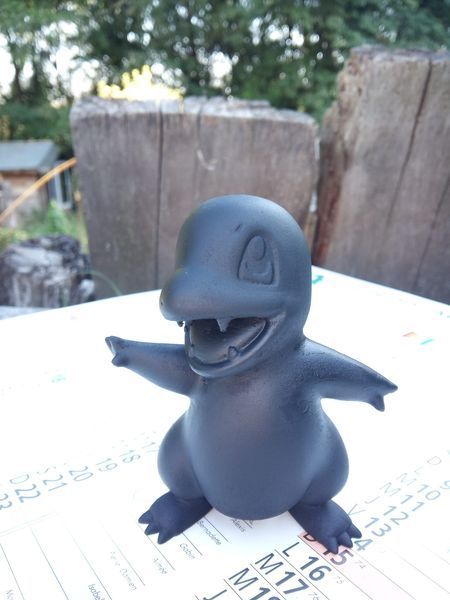

esso1 Posté(e) Octobre 2, 2023 Partager Posté(e) Octobre 2, 2023 j'ai imprimé 2 pièces, avec cura et avec le logiciel de créality en 0.2 et 0.1 ( je reste en 0.1 si possible car gagner du temps au post traitement avant peinture j'attends de l'alcool pour dégraisser mon plateau qui commence a moins bien coller ras sur la qualité d'impression même à haute vitesse je n'ai pensé à prendre que la photo du 2eme en 0,1 , le noir c pas une super idée, on voit rien à l'impression et mon apprêt et noir... 1 Lien vers le commentaire Partager sur d’autres sites More sharing options...

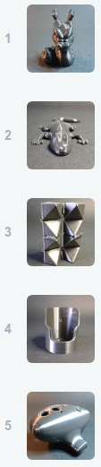

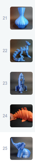

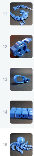

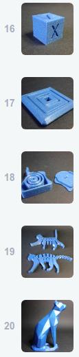

PPAC Posté(e) Octobre 4, 2023 Auteur Partager Posté(e) Octobre 4, 2023 (modifié) Pour un concours sur Creality Cloud, "Introducing the Exciting New 3D Model Printing Event!" ( https://www.crealitycloud.com/post-detail/6509137b1367d2022cd2ec4a ) J'ai fait (pour le moment ) un total de 25 impressions en PLA, pour avoir, je l'espère un max de cuvacoins ... (participations que j'ai regroupées dans un "Portfolio" sur mon compte Creality Cloud https://www.crealitycloud.com/portfolio/650dcc156e0ade0c9c9960cc ) La machine tient le coups sans broncher. (J'ai juste refait une ou deux fois le leveling) Donc toujours riens a signaler. Modifié (le) Octobre 4, 2023 par PPAC 2 Lien vers le commentaire Partager sur d’autres sites More sharing options...

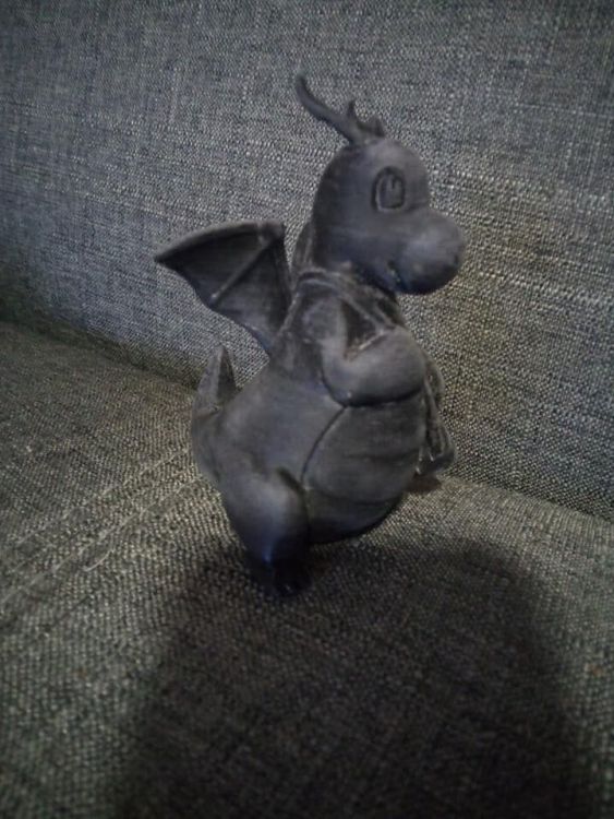

esso1 Posté(e) Octobre 8, 2023 Partager Posté(e) Octobre 8, 2023 pour ma part ras depuis la réception j'ai plus de problèmes suivant le PLA que l'imprimante... quand on connait pas, on achéte à l'aveugle... j'ai aussi du refaire un leveling. le Z offset à changer. mais depuis , je ne note pas de changement. impressions en 0.1 ou 0.2 . un peut de reprise au bouche trous bois, et apprêt avant peinture à la mains. 1 Lien vers le commentaire Partager sur d’autres sites More sharing options...
snipconker Posté(e) Octobre 8, 2023 Partager Posté(e) Octobre 8, 2023 Salut ! Tu utilises quel apprêt pour lisser les impressions à ce point ? Lien vers le commentaire Partager sur d’autres sites More sharing options...
