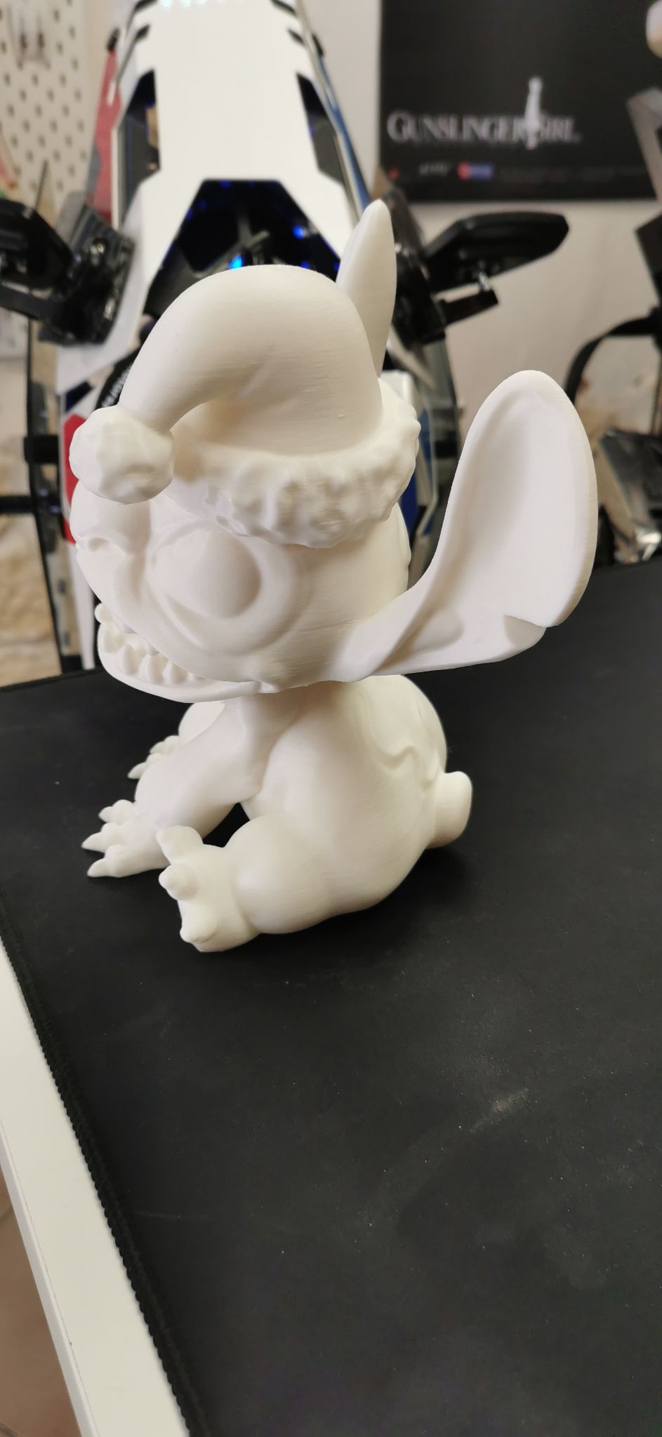

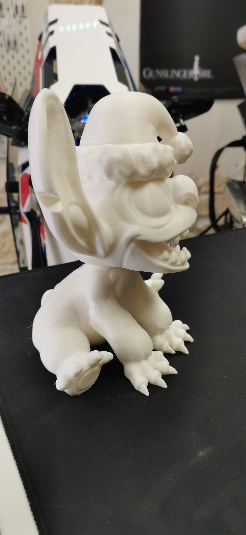

A posteriori, j'ai définitivement à réajuster le Z-Offset, quand j'utilise ma plaque flexible côté PEI lisse, car les lignes de la couche initiale ne sont pas bien fusionnées.
Je trouve que les transitions des couleurs sont très rapides pour un filament arc-en-ciel,
soit le modèle est grand, après je n'ai jamais testé "le rainbow" creality.

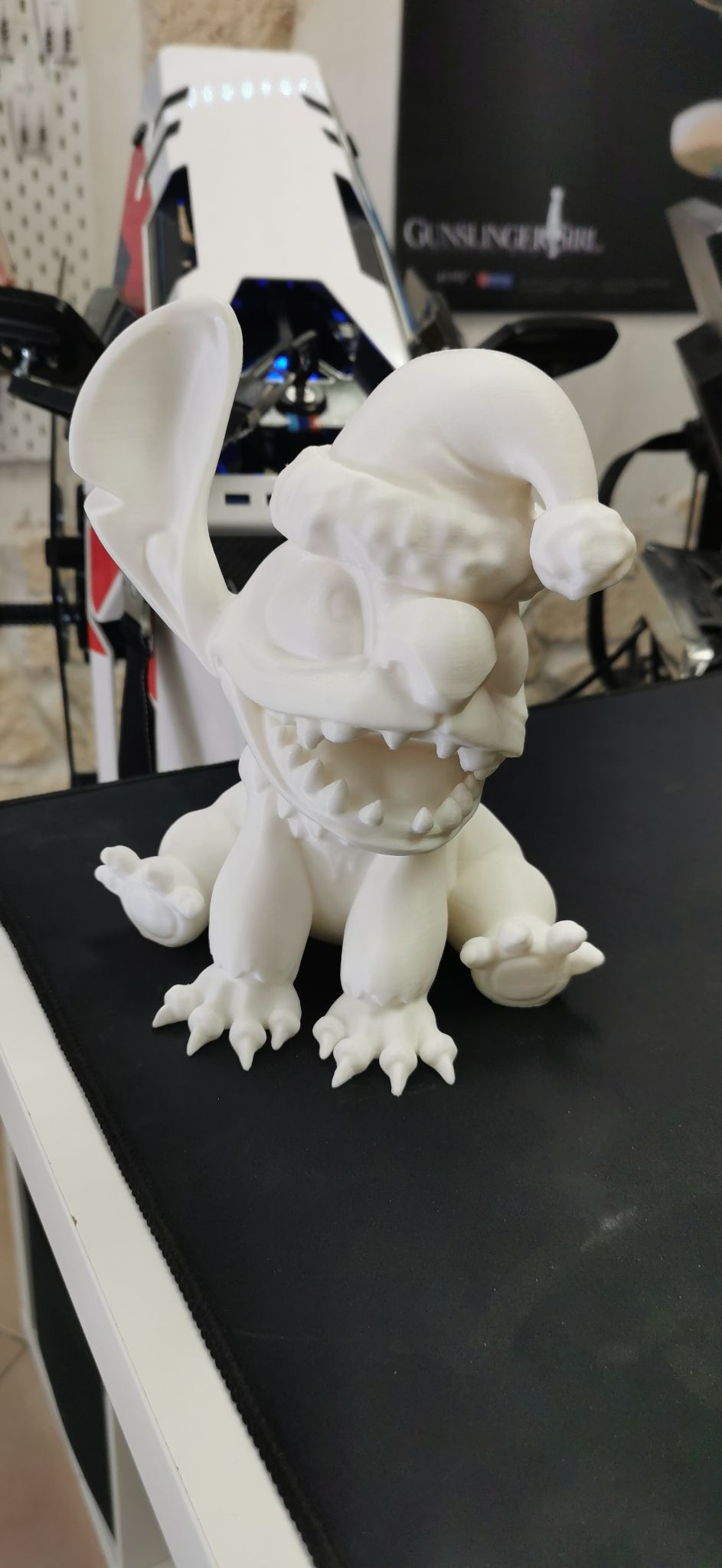

Bonjour à tous,
Tout d'abord un grand merci à vous pour ce forum qui est une vraie mine d'informations. Et ce post ultra détaillé est vraiment top.

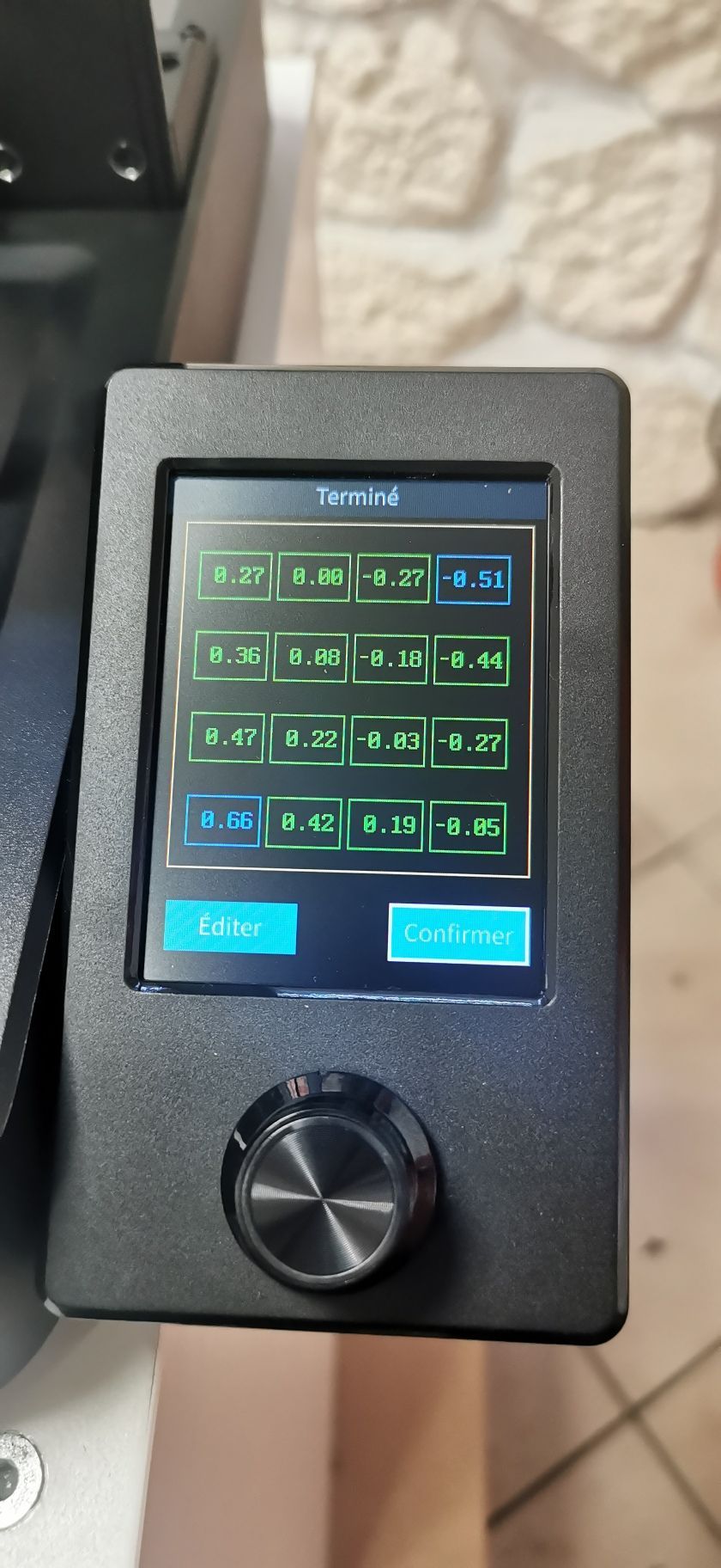

Je suis un tout nouveau débutant dans l'impression 3D et je viens de recevoir une Ender 3 v3 SE, du coup je me permet si vous voulez bien quelques questions suite à mes premières impressions.
1/ Au niveau du bedmesh, j'ai 2 valeurs en bleu (voir photo), est-ce normal ?

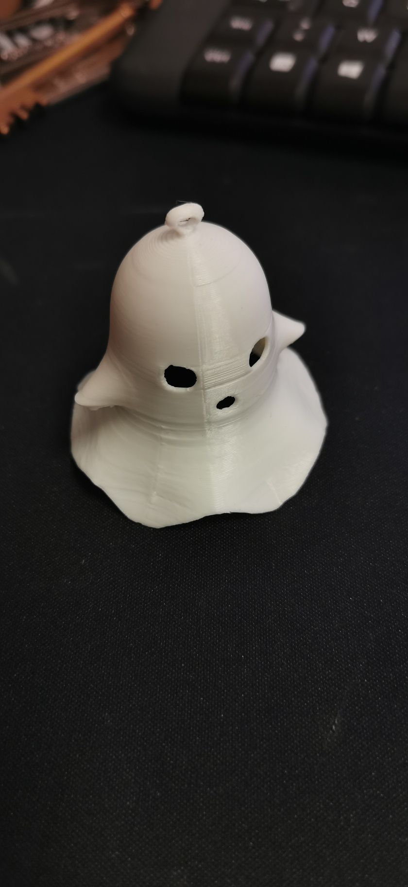

2/ J'ai testé l'impression d'un petit fantôme pour Halloween, mais il y a pas mal de petits défauts, je pense que ça vient du manque de "supports" ?
3 / Quand je tranche avec Creality Print ou avec Cura et que je lance mon impression via la SD, les valeurs "Réglage de Buse" et "Contrôle de Ventilateur" sont à 0, je dois les modifier sur l'écran de l'imprimante, est-il possible de le faire automatiquement ?
Je vous remercie beaucoup pour votre aide,

Salutation !
il y a une heure, morrgoth a dit :
Je dirais que ce n'est pas anormale et que tu dois pouvoir imprimer malgré cela sans défaut majeur dans les résultats d'impression.
Mais cela souligne qu'il doit y avoir un petit défaut d'assemblage ou de géométrie de l'imprimante. (
  • Vérifier que les vis du plateau accessible en enlevant la plaque flexible, sont bien serrées.
  • Vérifier que l'écrou excentrique du galet en bas de la tête d'impression est ajusté juste comme il faut pour permettre des déplacements fluide a la main mais sans jeu de la tête d'impression.
  • Vérifier le serrage des vis du portique.
  • ( Voir aussi si les deux Z sont bien a la même hauteurs et donnent donc un axe X bien parallèle au plateau( manuellement machine éteinte tirer la courroie de synchronisation Z pour que la tête approcher du plateau, et vérifier en déplacement la tête là encore manuellement et machine éteinte, sur l'axe X, qu'elle se trouve bien a une même distance du plateau entre le X max et le X min)
  • Vérifier que le support du plateau n'est pas incurvé,
  • Vérifier que le CR-Touch et le support du CR-Touch sont bien fixés ( serrage des vis ),

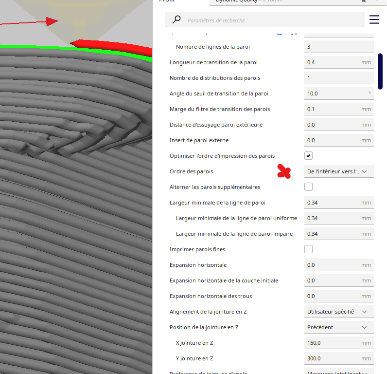

Éventuellement mais je dirais plutôt que c'est la cicatrice des jointure en Z qui n'est pas placé au mieux.
Ou sinon peut-être
  • des variations de vitesses (vérifier l'aperçu après découpage avec la vue "Speed")
  • ou une bobine qui oscille sur le haut du portique (voir pour déporter la bobine),
  • ou une bobine qui a du mal a se dérouler (légèrement lubrifier le support de bobine).

Il y a 2 heures, morrgoth a dit :
J'ai des valeurs similaires, j'imprime sans problème particulier.
Rien à voir avec les supports pour le coup. Essaie d'imprimer le chat fourni sur la carte SD avec le PLA fourni par Creality ?

Merci pour vos réponses 😉
Concernant le bedmesh, les impressions me semblent pas mal, c'était juste ces 2 valeurs en bleu qui m'étonnait, mais tant que ca fonctionne bien ^^

il y a 13 minutes, morrgoth a dit :
J'ai l'impression que valeurs dans le bed mesh passent en bleu lorsque elles sont >= à |0.5|

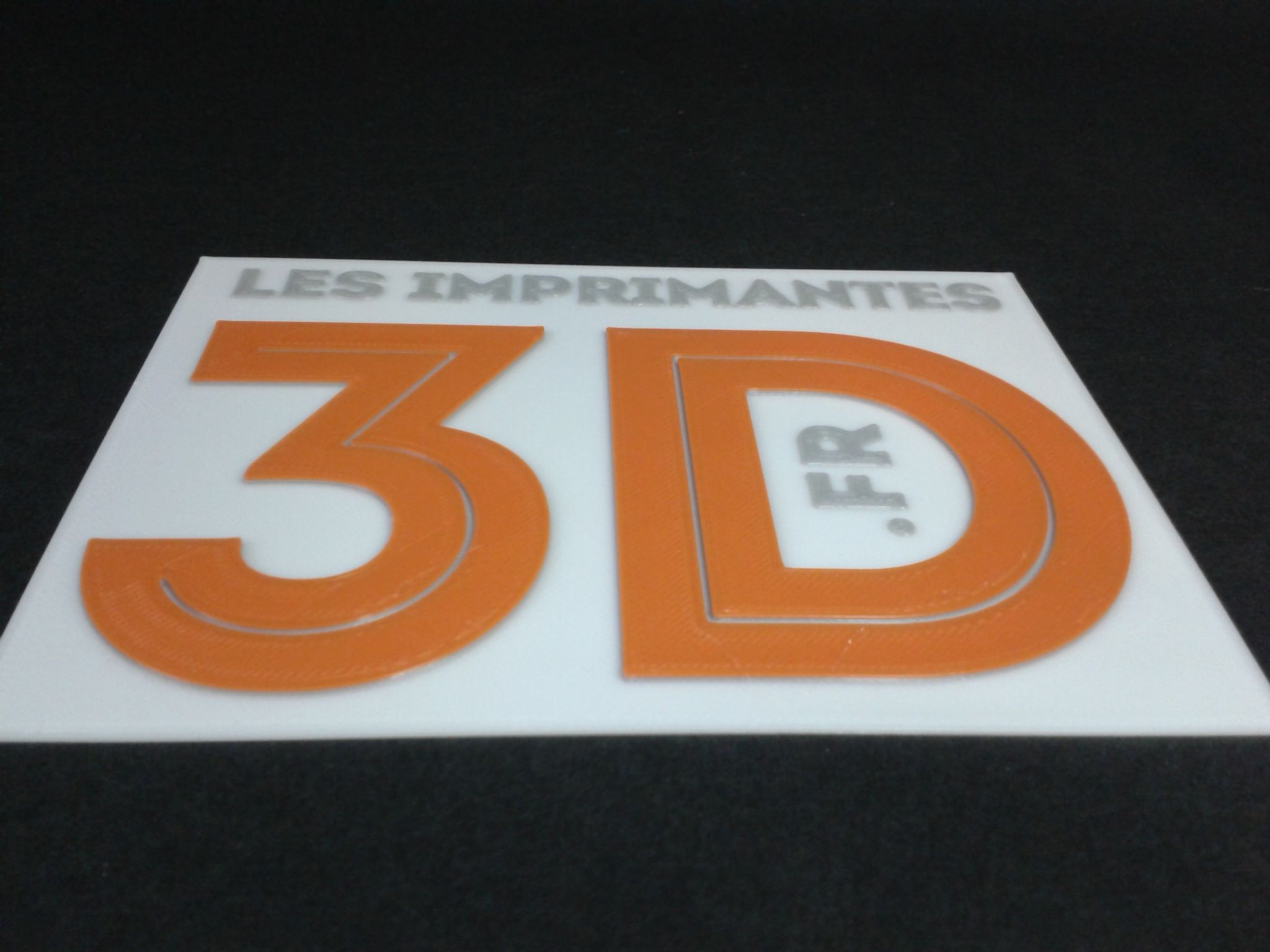

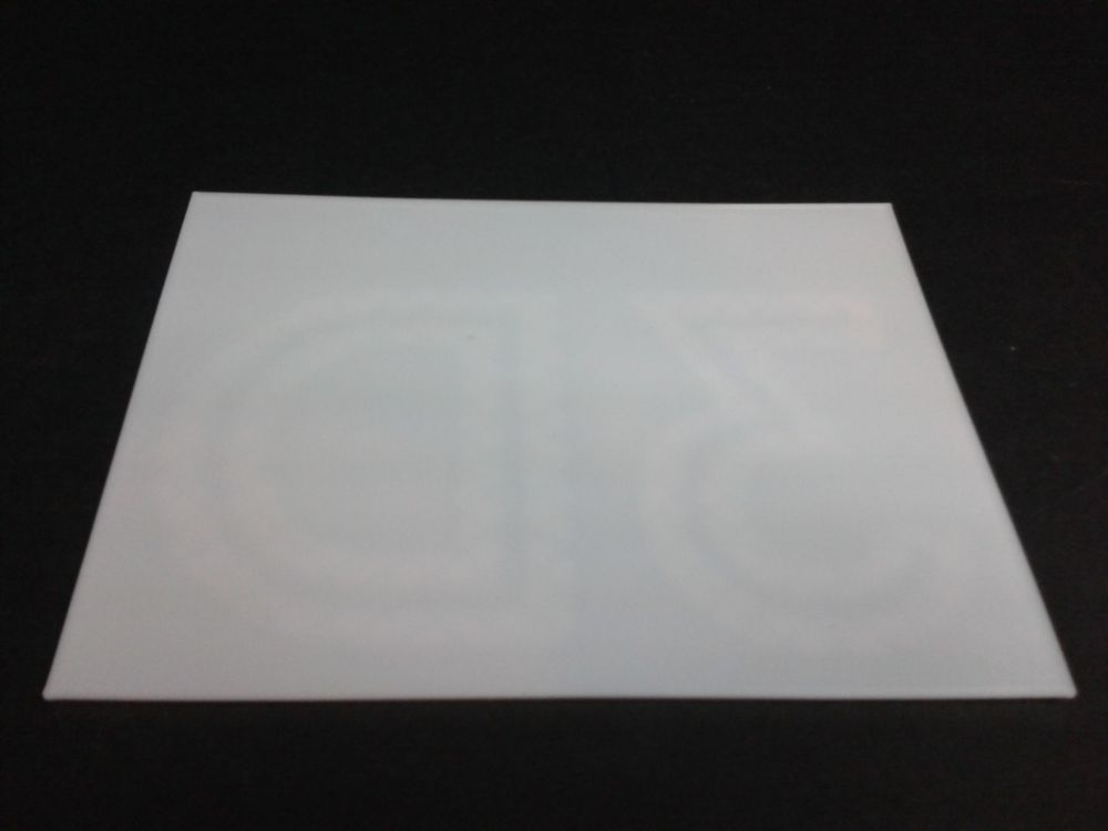

Magie de synchronicité,
au moment où j'ai imprimé tout ce qu'il me fallait pour mon article de test,
logo lesimprimantes3d.fr essai 03
by ppac3d September 21, 2023
https://www.thingiverse.com/thing:6228500
IMG_20230921_110620.thumb.jpg.21f2576612695d05663b5cc2ab6ddba9.jpg IMG_20230921_110650.thumb.jpg.111e5ec9b416805bc247d69e4eb4edc1.jpg IMG_20230921_110718.thumb.jpg.cae2bbc3d13d7799fdaebfdb78cc63e6.jpg
je me dis, que je vais participer au "Print Contest" que vient de lancer Creality Cloud ( https://www.crealitycloud.com/post-detail/6509137b1367d2022cd2ec4a ) histoire de peut être gagner une bobine de filament et quelques cuvacoins.

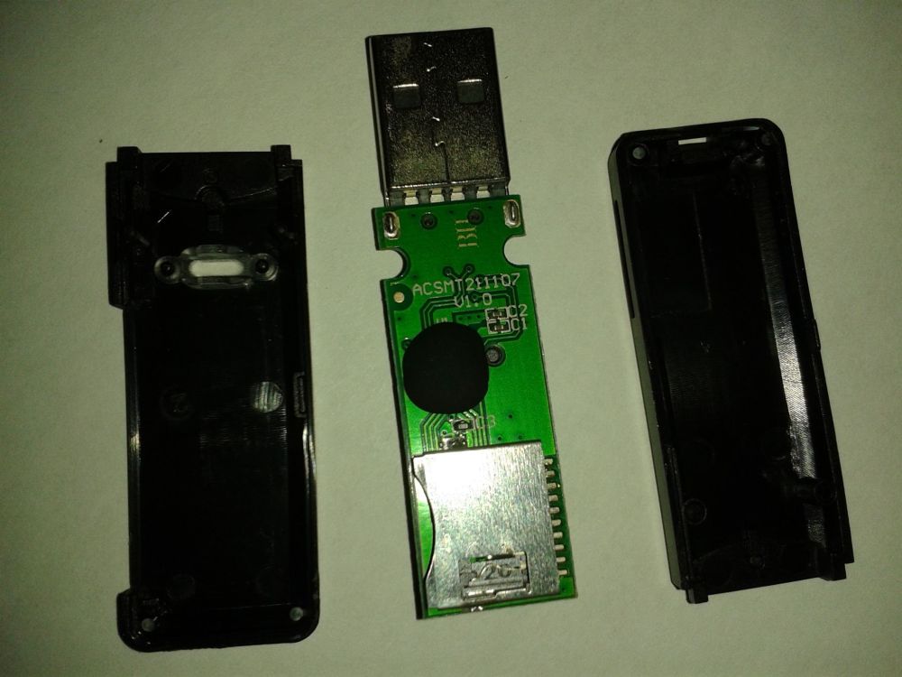

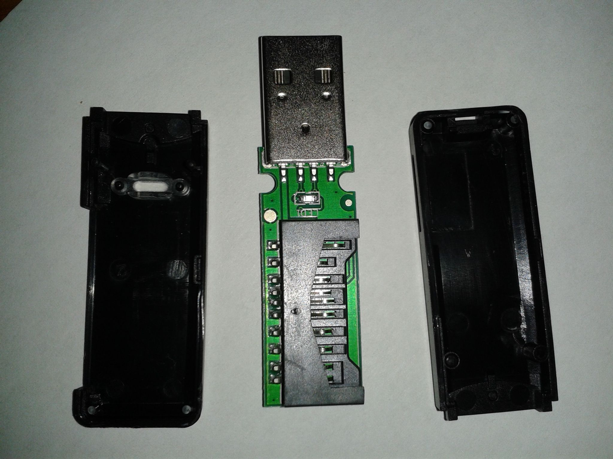

Et là, le lecteur/adaptateur de cartes SD vers USB fourni, semble ne plus fonctionner.
J'ai ouvert pour vérifier s'il n'y a pas un truc flagrant, pour le moment je n'ai pas trouvé de truc louche.
Mais je n'ai pas encore sorti le multimètre pour vérifier les soudures.

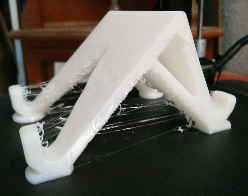

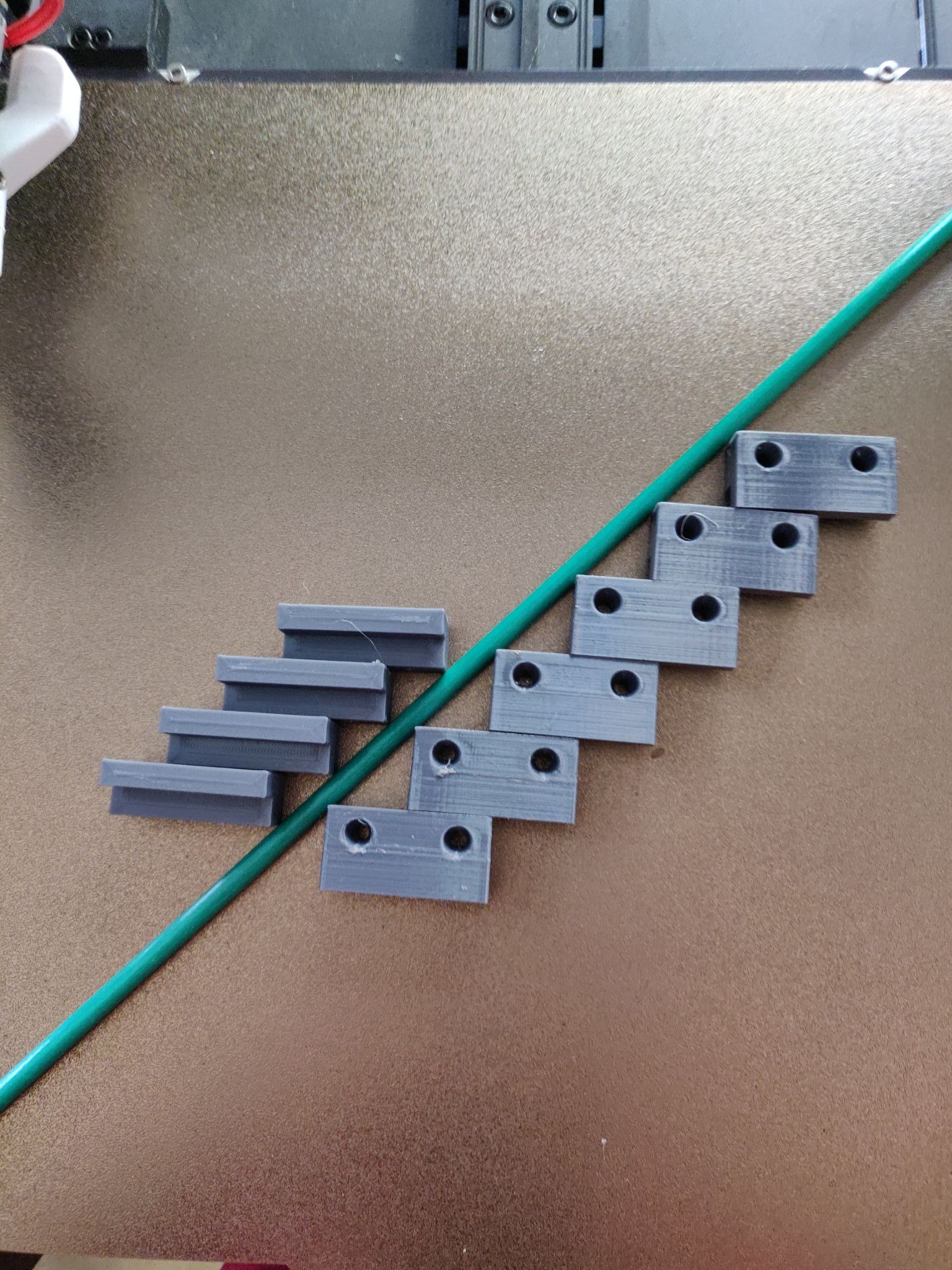

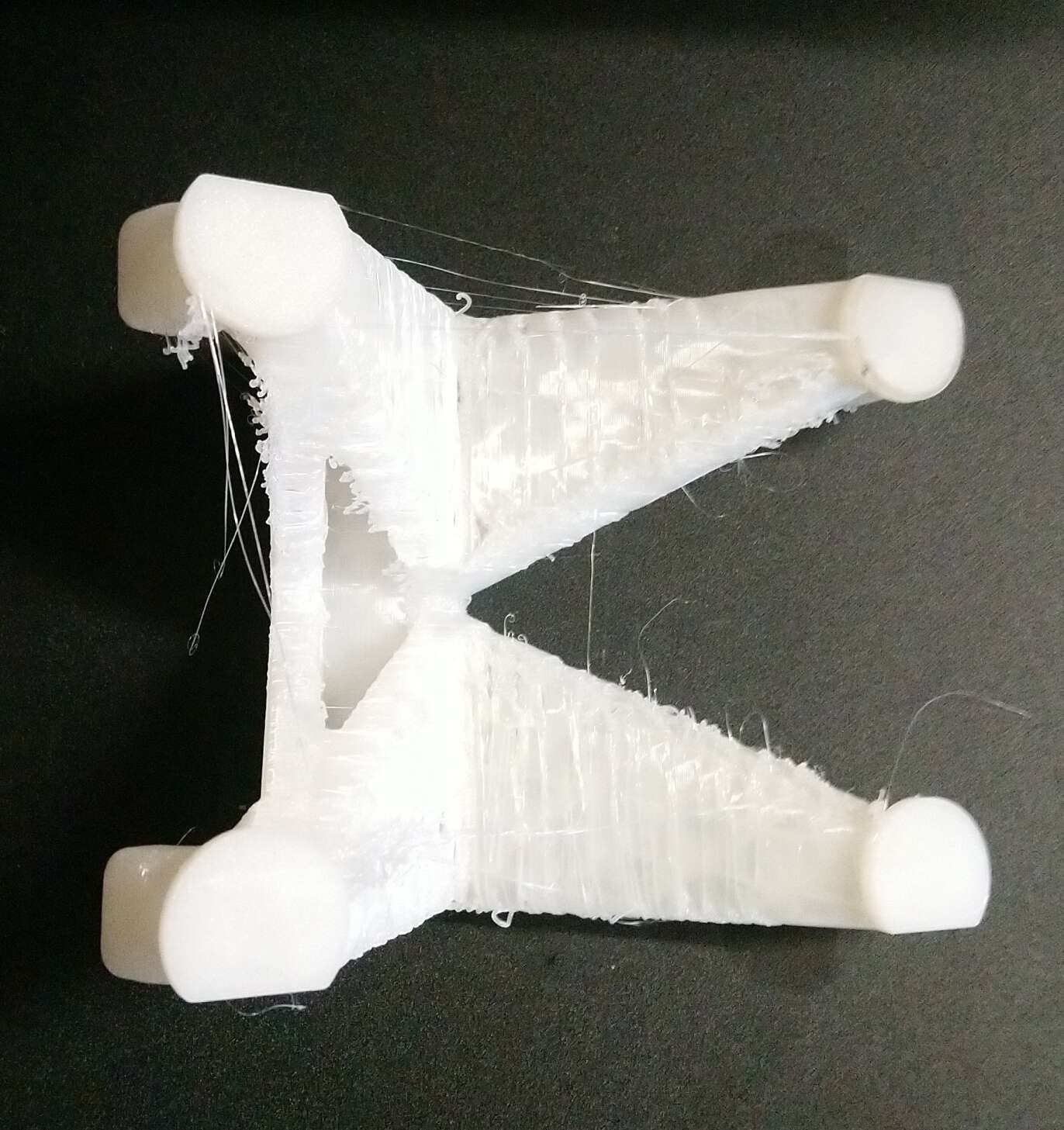

il y a 4 minutes, Colinette a dit :
J'ai imprimé mon support en TPU : c'est moche mais ça a fonctionné. J'ai baissé plusieurs fois la température durant l'impression pour passer de 225° à 207°. La première est une vue du dessous.
Pour moi c'est un bon résultat pour un 1er essai avec du TPU.
C'est délicat voir impossible de ne pas avoir de cheveux d'ange ou d'affaissement des porte-a-faux avec ce matériau.
Mais avec une bonne lame de cutter neuve ou d'un scalpel tu devrais pouvoir rendre le truc nickel.
Lien vers le commentaire
Partager sur d’autres sites

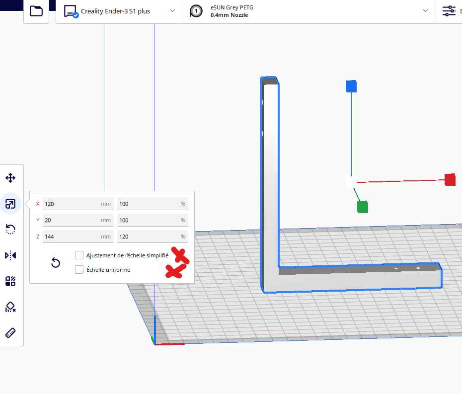

il y a 33 minutes, PPAC a dit :
@Colinette
Comme le TPU n'aime pas les porte-à faux ,
pour améliorer le dessous tu peux :
  • 1 - (si c'est un STL tout fait), augmenter la hauteur en Z type 110 -120%, pour avoir un angle plus aigu,
si c'est compatible avec la taille de ta tablette. dans Cura pensez à décocher les deux cases.
  • 2-  si tu as imprimé par exemple en 0.2mm, tu essaies 0.16 ou 0.15mm ou moins mais plus long.
  • 3 - les deux d'un coup.
il y a une heure, PPAC a dit :
Le dessous est difficile à avoir propre, c'est vraiment très arrangé mais ça reste largement utilisable. Le matériau gomme assez bien les défauts, c'est une matière très sympa (et qui convient à l'usage dont j'avais besoin !).
il y a 25 minutes, hyoti a dit :
En fait, l'angle à 30° est vraiment réussi ; c'est celui à 45° qui peine, surtout du côté intérieur (là où il n'y a pas de remplissage finalement). Je pense effectivement retoucher le modèle (ou un prochain) en conséquence (peut-être simplement en évitant d'avoir des pieds, en faisant un bloc). J'ai imprimé en 0.2mm (l'impression a duré 6 heures, ce qui est déjà beaucoup pour mes habitudes !), du coup, tu conseilles le 0.16 pour une histoire de poids ?

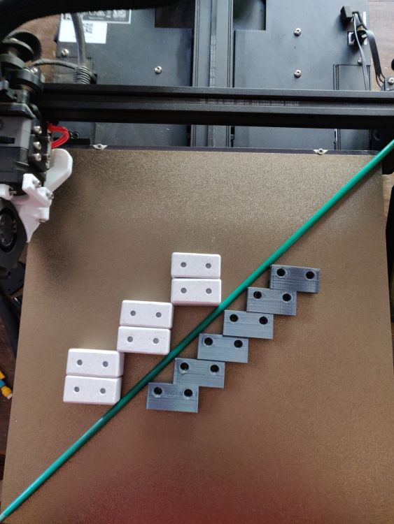

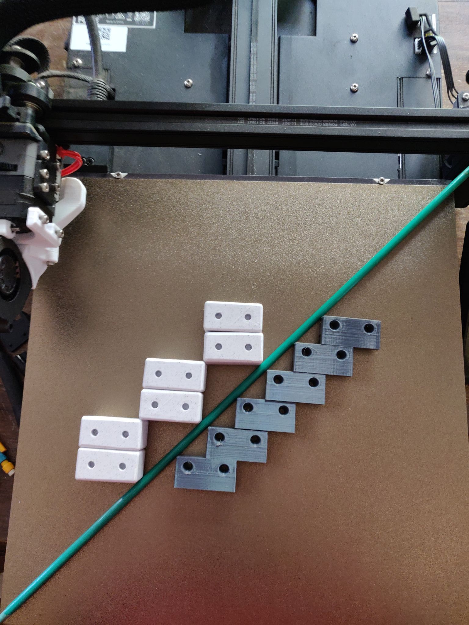

il y a 5 minutes, Colinette a dit :
C'est plutôt que si l'on tranche plus finement, alors en principe pour un même angle de porte-à-faux, une ligne ce trouve mieux porté par celle de la couche d'en dessous car il y a plus de surface de chevauchement. Mais forcement trancher plus finement veux dire que l'impression prendra plus de temps.

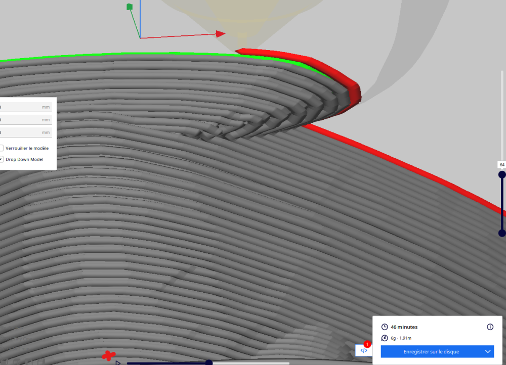

il y a 18 minutes, PPAC a dit :
@Colinette
En tranchant avec des couches plus fines, tu n'augmentes pas globalement la quantité de matière mise en oeuvre,
à même vitesse c'est plus long avec des couches moins épaisses., mais tu augmentes la surface d'appui sur la couche précédente,
et la possibilité de porte-à-faux plus important.
Essaies sous Cura différents tranchages, et regardes aussi en grossissant bien dans l'aperçu  en dynamique avec la touche play (croix rouge)
voir image
en PLA en 0.16 mm pour la paroi externe (le rouge cela passe à peine) en TPU non en PLA 0.2mm non plus (support nécessaire)
en gris les couches précédentes.
en vert paroi interne
imprimer les parois internes avant les externes peut aider pour les porte-à-faux.
en ajoutant une adhérence supplémentaire.
mais éventuelle contre-partie.
Le rouge et le vert sont au même Z déformation due à la vue par en-dessous.

Il y a 5 heures, Colinette a dit :
Ah, je n'avais pas vu ça comme ça (et j'ai encore un peu de mal à me le représenter, il faut que je fasse des tests sous Cura, tu as raison).
Pour moi, lorsqu'il y a un angle de 45°, la couche supérieure est "à moitié sur la couche du dessous et à moitié dans le vide" (comme j'ai une buse de 0.4, il y a toujours 0.2mm dans le vide, quelle que soit la hauteur de couche).
@Colinette
Une représentation ( grossière) à l'échelle 100.
Les pièces font 40mm par 20mm :
donc au centième cela simule une couche de 0.4mm de largeur et 0.2mm de hauteur,
pour les gris 0.4 mm et 0.2 mm de hauteur de couche
Pour les blancs 0.4 mm et 0.4 mm de hauteur de couche.
le tout à environ 45° (ma plaque est carré).
dommage, je n'avais pas de bloc de 10 mm.
Edit
En mettant des blocs gris dans un autre sens, ils font 12mm.
sur la photo ci-dessous :
à gauche l'équivalent de 0.4mm de largeur de couche et 0.12 mm de hauteur
à droite   toujours en 0.2mm de hauteur.
en 0.2mm recouvrement des pseudo couches 20mm (soit 0.2mm à l'échelle)
en 0.12mm recouvrement 28mm (soit 0.28mm)
Modifié (le) par hyoti
ajout photo +texte
