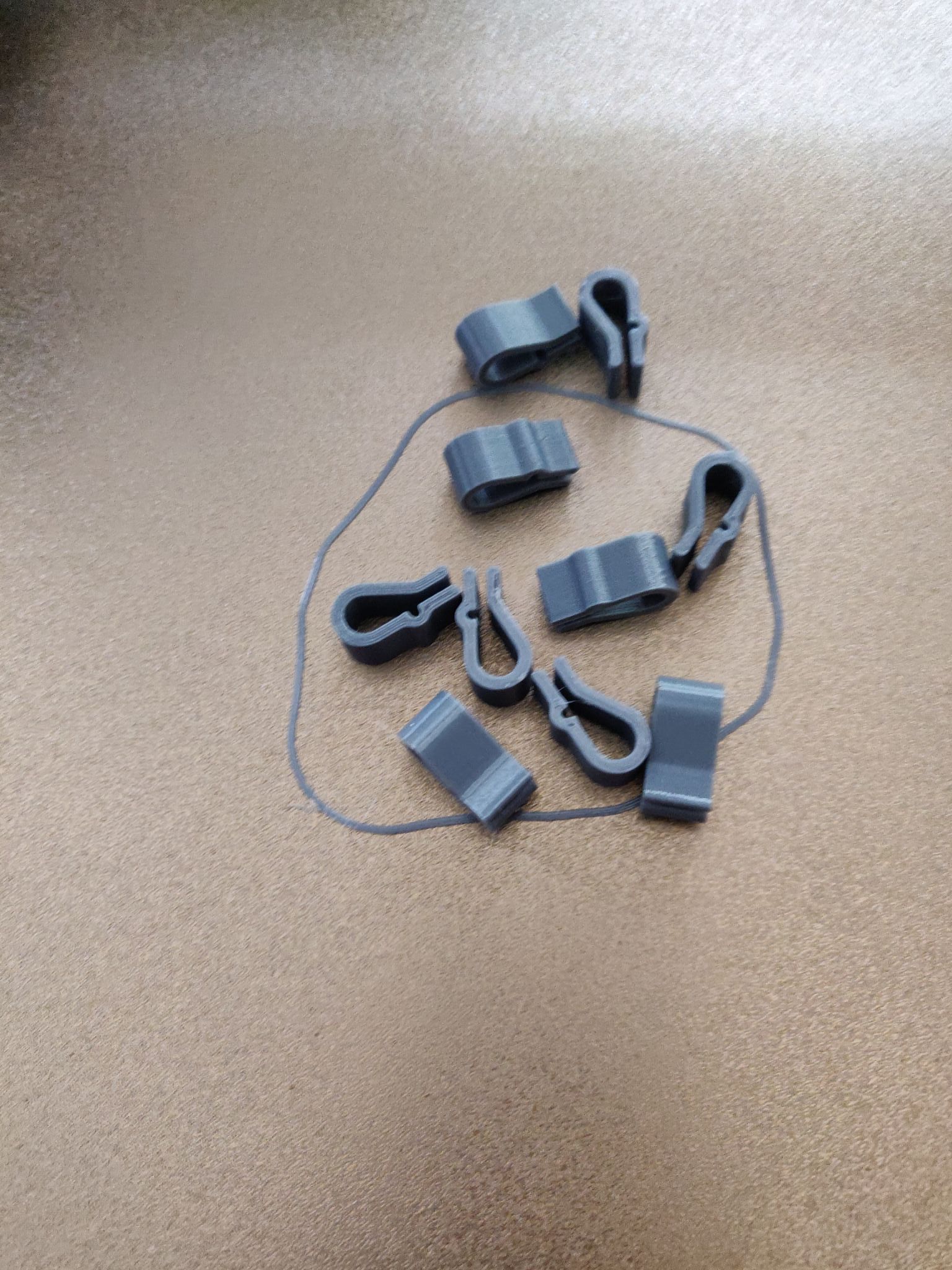

Et une seconde car j'avais besoin de clips pour maintenir le filament sur des bobines et histoire de voir si ou non des cheveux d'ange pour ce filament et ses paramètres d'impression.
"Filament Clip" par "3DP"
https://www.printables.com/fr/model/242981
(+9 copies)
image.thumb.jpeg.28a6fdbb1b6a5ecacc5d21c2f8c100a4.jpegimage.thumb.jpeg.00be1a74edba4fca91d979e38647e54a.jpegimage.thumb.jpeg.fd670b65721c0e7dd18f7ed6bb36bb25.jpeg

Pour illustrer les impressions sur plaque PEI (energtic structuré)
voici quelques photos de l'impression de clips pour les bobines de filaments, les mêmes que dans le post précédent de @PPAC
PETG e-sun Grey gris, 235°C et plateau 80°C,
première couche 0.28mm  20 mm/s puis 0.2mm,
vitesse 40mm/s infill 50mm/s (mais il n'y en pas, 😆)
En laissant refroidir le plateau, cela s'enlève tout seul (sans toucher le plateau), pour les pièces plus grosses, il faut attendre plus.

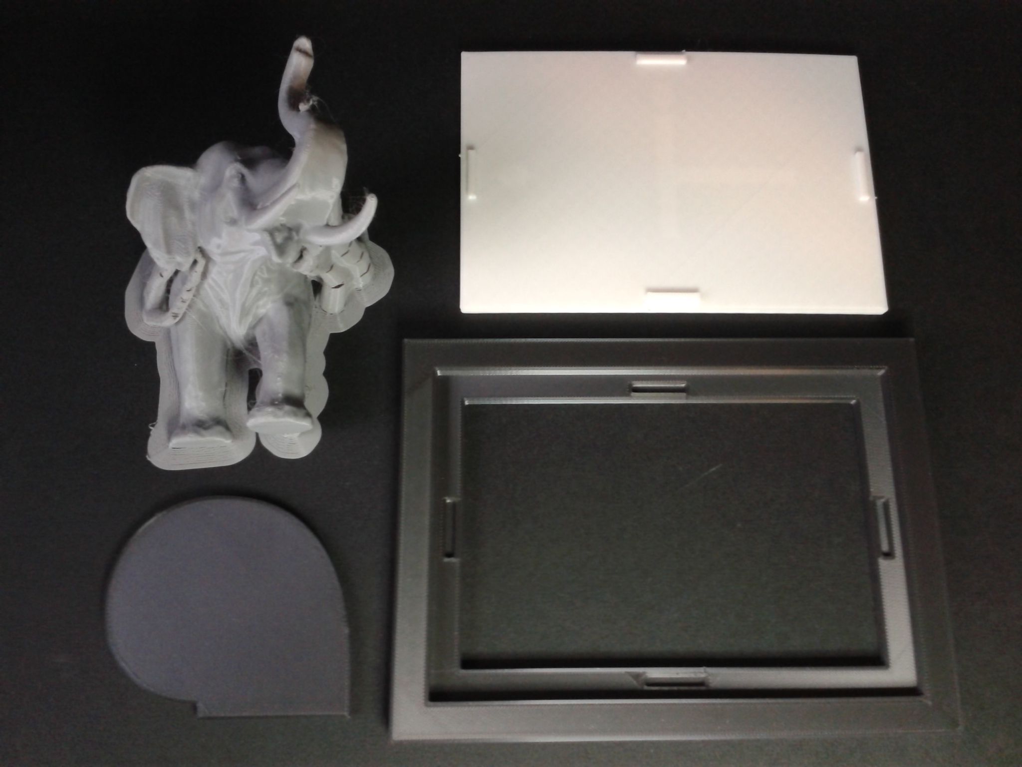

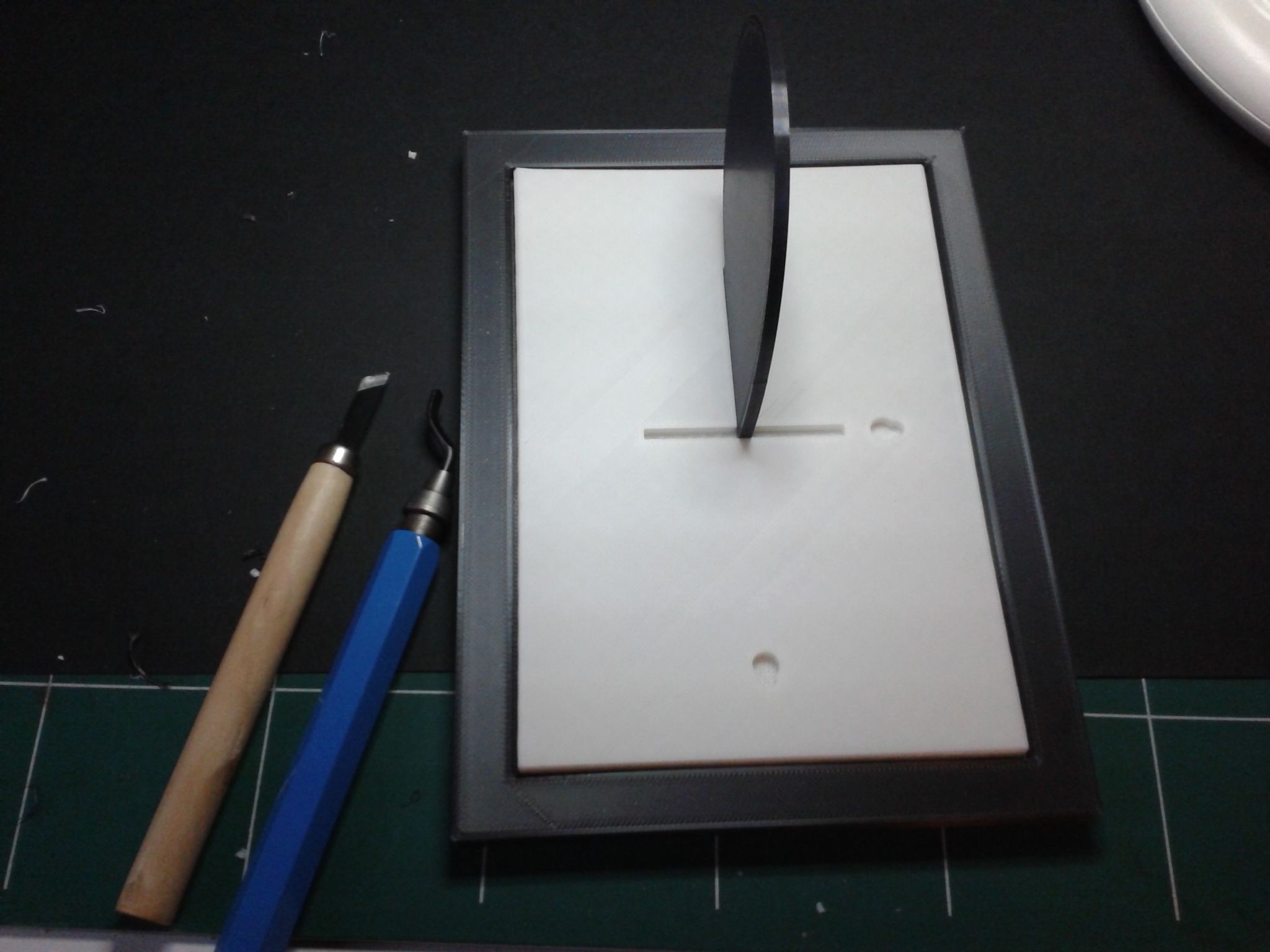

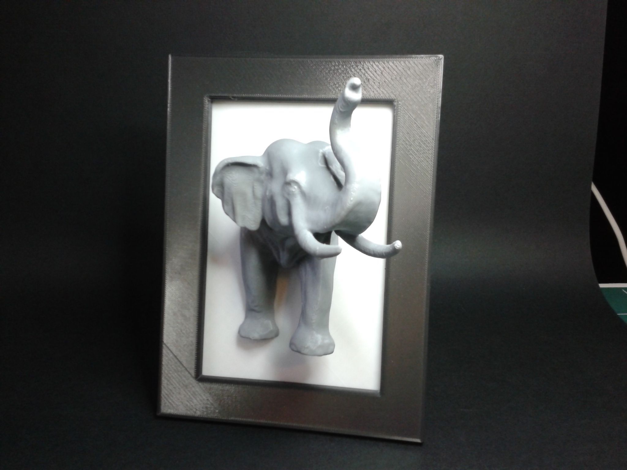

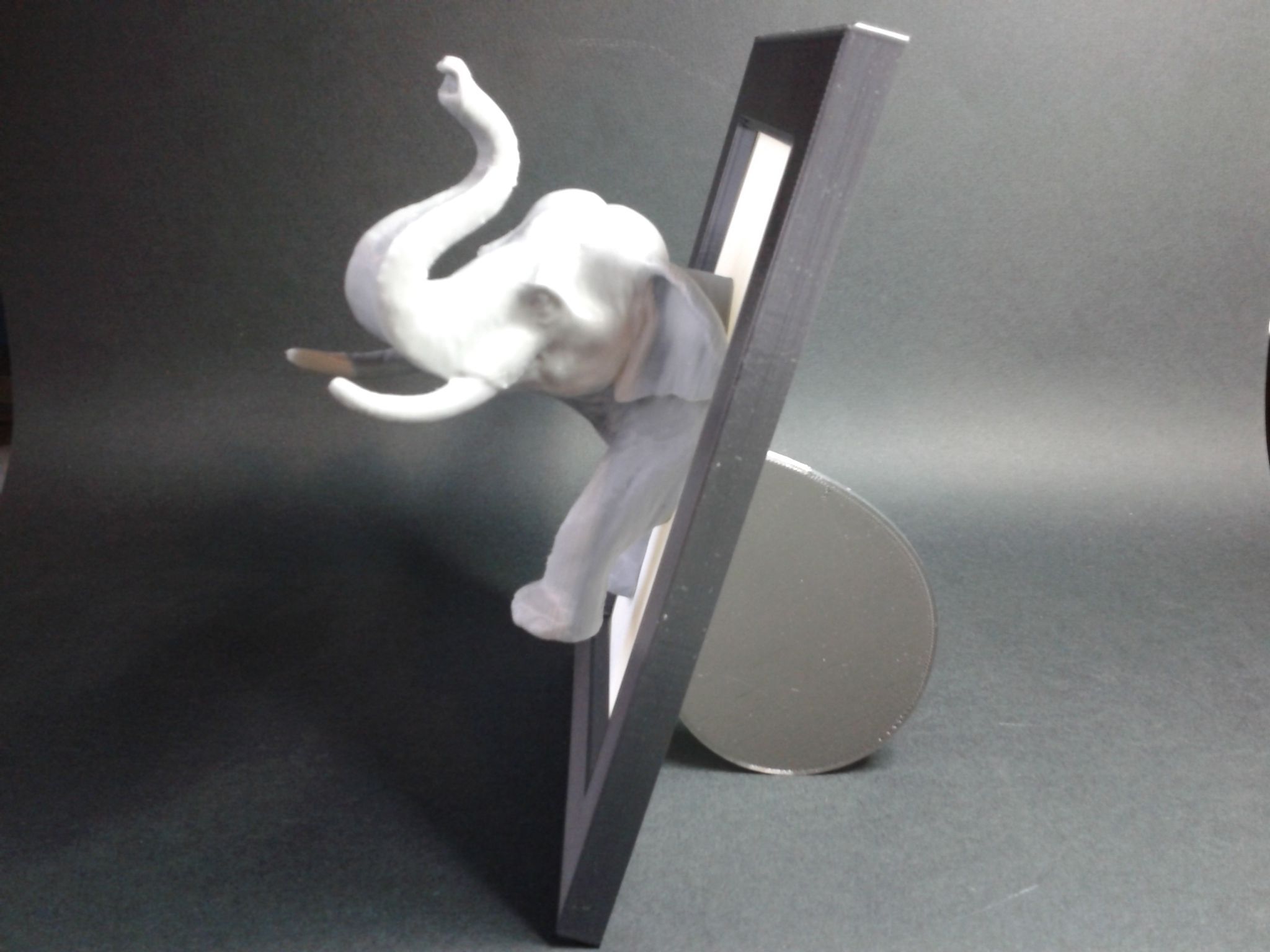

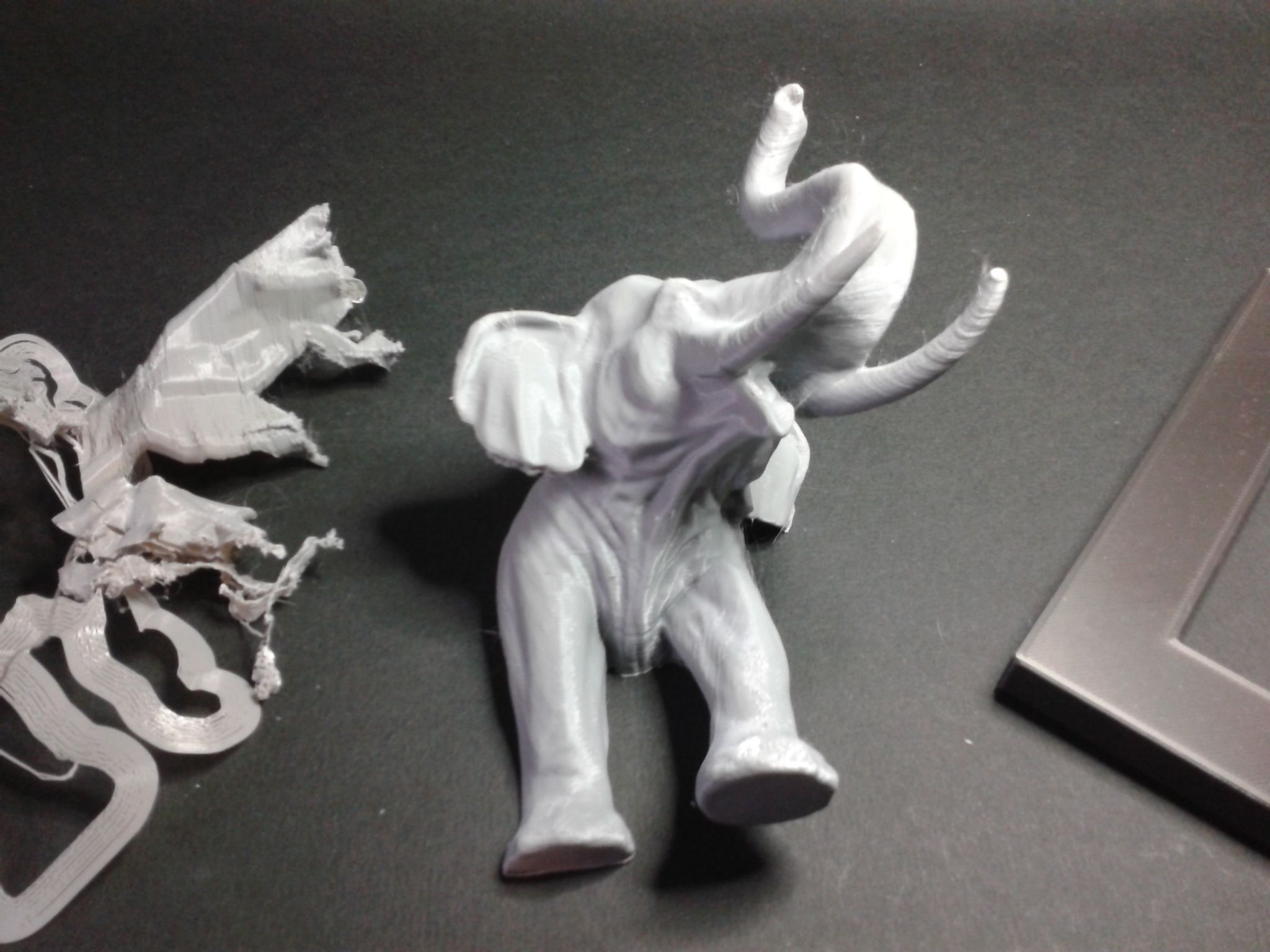

"Elephant Desktop Frame" de "Bamingo Design"
https://www.crealitycloud.com/model-detail/645cf51d9489ebbdbf9d34ff
En suivant à peu près les recommandations du créateur.
Filaments utilisés, Anycubic PLA Haute vitesse gris, Creality Hyper PLA blanc, PLA Recyclé ArianePlast (~Noir métallisé).

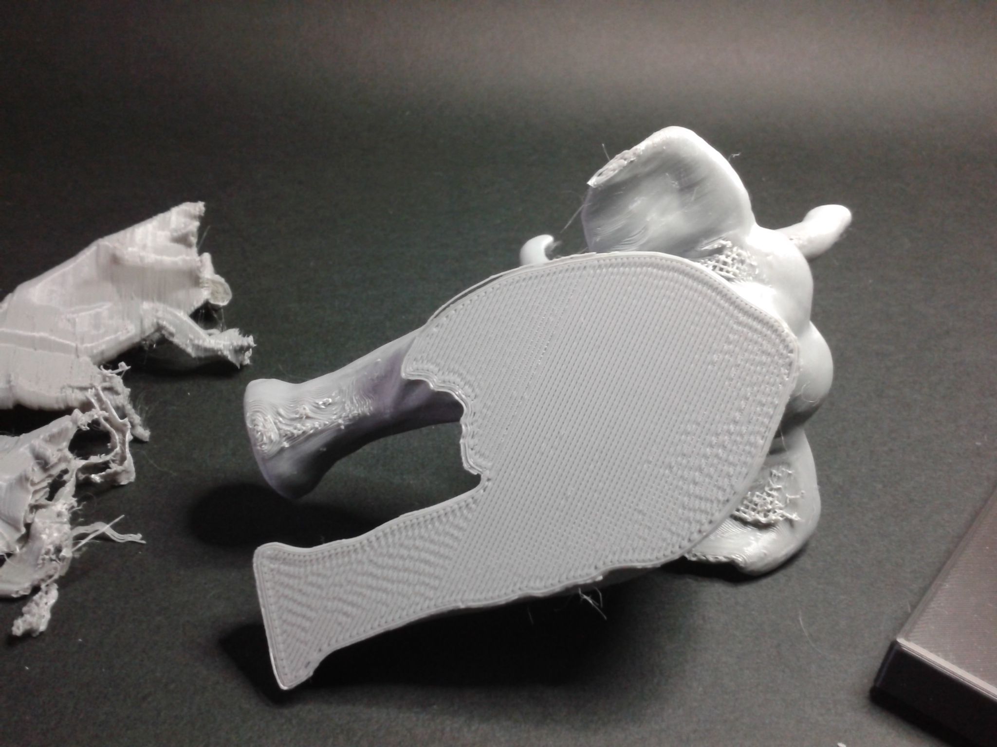

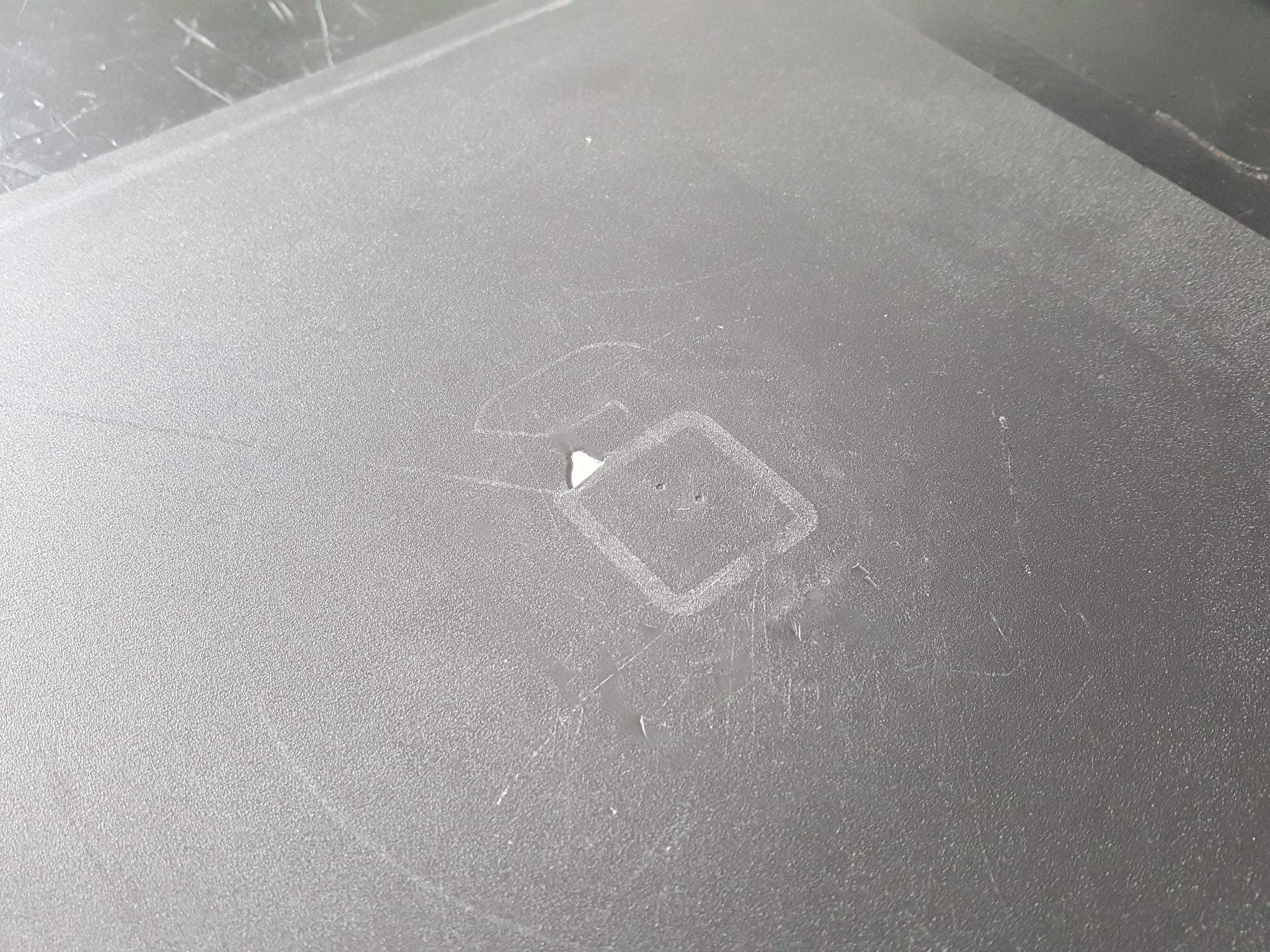

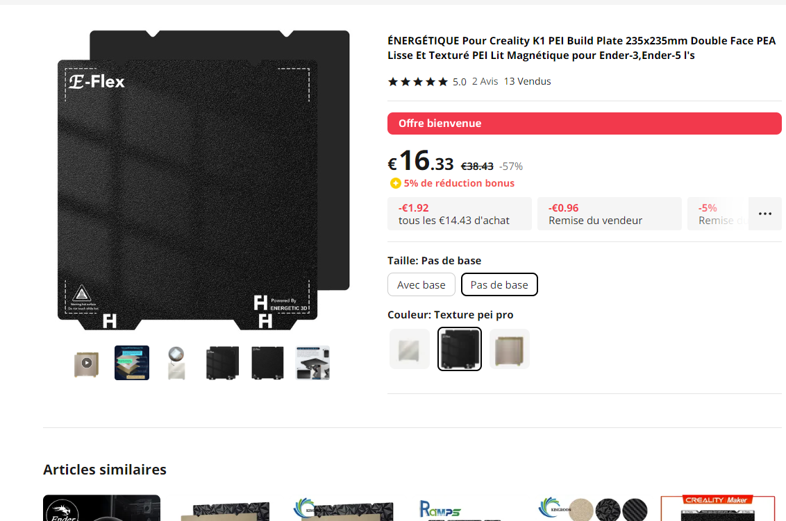

(J'ai voulu utiliser un plateau flexible avec une surface PEI lisse (https://fr.aliexpress.com/item/4000137298652.html (Taille: 235x235mm)), mais forcement comme je n'avais pas ré-affiné le Z-Offset ni utilisé de bordures pour les supports arborescents, certains se sont décroché du PEI lisse très rapidement lors de l'impression, impression stoppée vers 87%)
image.thumb.jpeg.c49634bae1198044d875bdf083236427.jpegimage.thumb.jpeg.91aa1ebccdfe01ef063bc0807ed12f17.jpegimage.thumb.jpeg.d43fe7b79265a1a62166ff9392f9328b.jpegimage.thumb.jpeg.21f8ab9bb036338b7273f09db99ba21a.jpeg
(Donc je suis revenus au plateau flexible "PC" pour retenter d'imprimer le même fichier, mais j’avais fait l'erreur de sélectionner des supports arborescents fins ("slim tree") sous Creality Print et cela n'était pas suffisamment résistant. Surtout qu'avec le temps, et les vibrations d'impression, les vis du plateau s'étaient, petit à petit, desserrées et donc le plateau était un peu instable. là encore impression stoppée vers 90%)
image.thumb.jpeg.618026858e6b13c79c10cda2fe41194f.jpegimage.thumb.jpeg.4544b5372af2c02919c713297a44b5ba.jpeg
(après avoir retranché avec des support arborescent "fort" ("strong tree") et en ayant ajouté une bordure, et des bordures aux supports, et ajouté un Z-Hop lors des changements de couches, j'ai enfin réussi à obtenir une impression réussie. )
image.thumb.jpeg.3cfe0464c542c3208b30676e35f35ed6.jpegimage.thumb.jpeg.779b2a18884587760f5c96fc5a7ee0a0.jpeg
Et je suis passé aux autres parties. ( Support du cadre, fond de cadre, cadre)
image.thumb.jpeg.e3188ca97b7c318999557faf3c533c3c.jpeg image.thumb.jpeg.494e54fec05bdf1bcf636d23ab5abd2f.jpeg image.thumb.jpeg.5624605e95534353e322cfc5d28a0aaf.jpeg
image.thumb.jpeg.7673a3518fac195aa7f044687c531115.jpeg image.thumb.jpeg.a7c8d5ab683050a9809502c2f1137534.jpeg image.thumb.jpeg.959bee7e86134a773175e2dd9b039a13.jpeg image.thumb.jpeg.8606cf90a51889cc361a2edc9cb43c29.jpeg image.thumb.jpeg.290d2ad39718025c842a09fe2624e133.jpeg image.thumb.jpeg.1c386722aaa16670f6439d48851dbb3d.jpeg
image.thumb.jpeg.71e654f957e31f66e12edcf2cdfabbdd.jpeg image.thumb.jpeg.4e0aeace6de1c377178db02f50d90307.jpeg image.thumb.jpeg.f55abd9159d30ce9d1920b9b7afef21a.jpeg image.thumb.jpeg.d5bda798824e64a992870c832721a663.jpeg image.thumb.jpeg.7260c2b97a34ea95572ef91902a5eef9.jpeg

A posteriori, j'ai définitivement à réajuster le Z-Offset, quand j'utilise ma plaque flexible côté PEI lisse, car les lignes de la couche initiale ne sont pas bien fusionnées.
