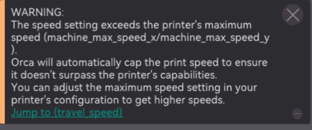

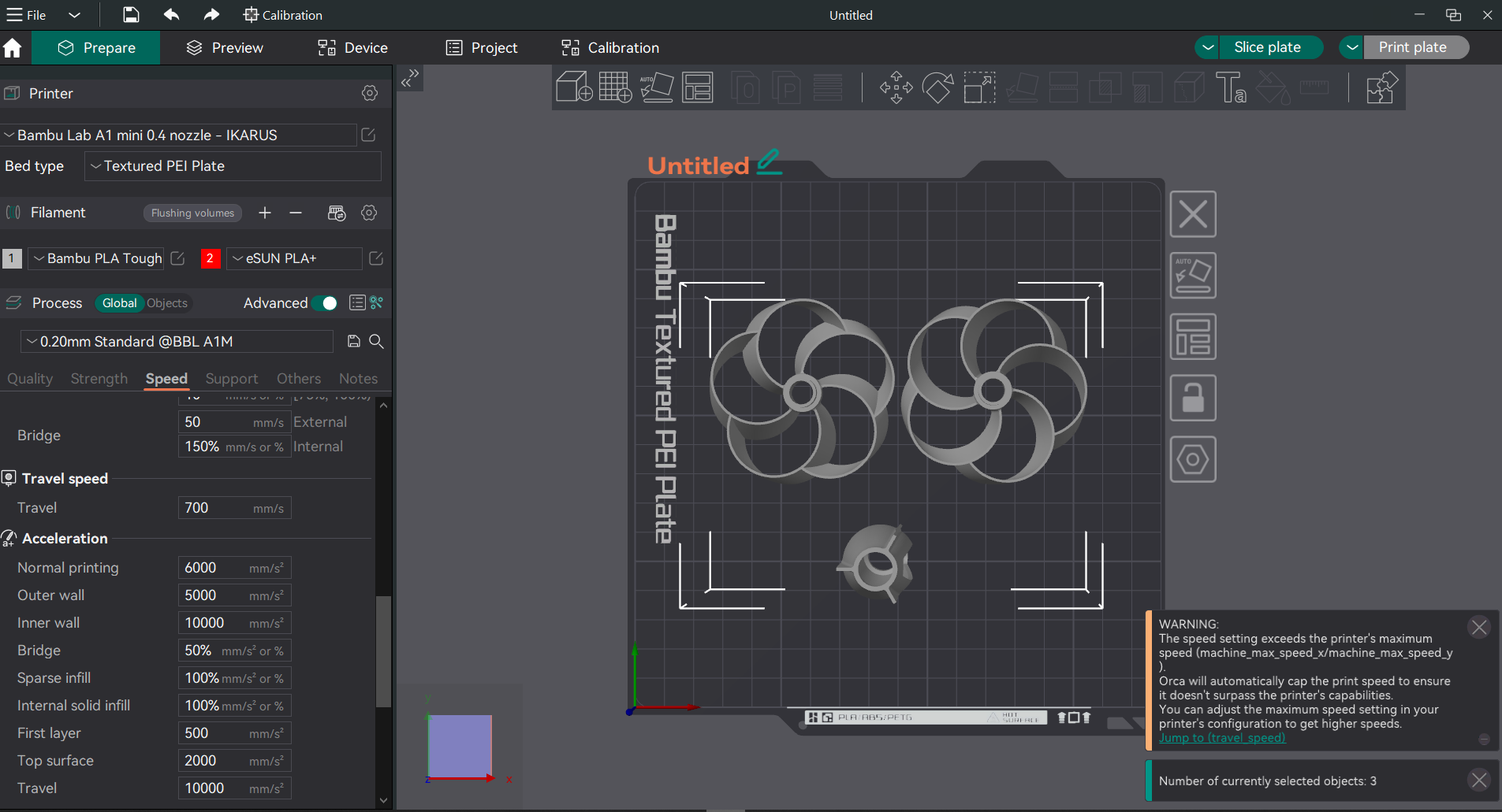

Motard Geek Posté(e) Mars 21 Auteur Partager Posté(e) Mars 21 Je n'ai pas ce message avec ma X1C (en 2.0 Beta) Lien vers le commentaire Partager sur d’autres sites More sharing options...
Ikarus Posté(e) Mars 21 Partager Posté(e) Mars 21 Je ne sais pas si c'est lié à l'imprimante. Ici, elle est éteinte. Lien vers le commentaire Partager sur d’autres sites More sharing options...
medmed Posté(e) Mars 21 Partager Posté(e) Mars 21 Les paramètres bambu lab - IKARUS, sont certainement à revoir. 1 Lien vers le commentaire Partager sur d’autres sites More sharing options...
Motard Geek Posté(e) Mars 21 Auteur Partager Posté(e) Mars 21 Yep, vois ce que ça donne avec les paramètres par défaut déjà Lien vers le commentaire Partager sur d’autres sites More sharing options...
Ikarus Posté(e) Mars 21 Partager Posté(e) Mars 21 Le paramètre par défaut "IKARUS" ne concerne que la rétraction de 0.8 à 1.0 et sa vitesse de 30 à 40. Tout les autres n'ont pas été touché. Le message parle d'autre chose. Avec les paramètres standard, j'ai le même message... Lien vers le commentaire Partager sur d’autres sites More sharing options...
medmed Posté(e) Mars 21 Partager Posté(e) Mars 21 Tu peux montrer tes vitesses max ? Lien vers le commentaire Partager sur d’autres sites More sharing options...
Ikarus Posté(e) Mars 21 Partager Posté(e) Mars 21 Je n'y ai jamais touché. Je trouve ça où ? Ici ? C'est les meme que Bambu studio. Lien vers le commentaire Partager sur d’autres sites More sharing options...

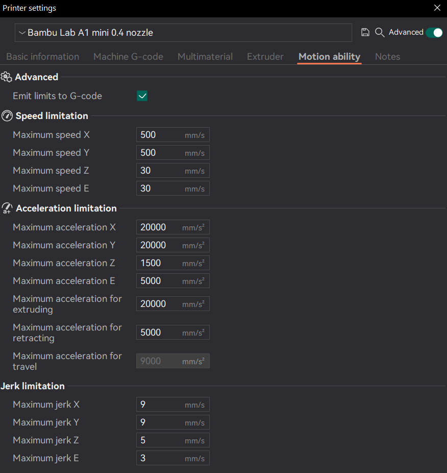

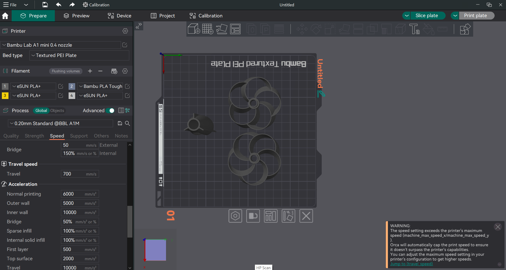

Motard Geek Posté(e) Mars 21 Auteur Partager Posté(e) Mars 21 J'ai reproduit le problème avec une conf stock du profil A1 Mini. Orca n'aime pas le travel à 700mm/s quand la machine est définie pour 500mm/s sur X et Y. 1 Lien vers le commentaire Partager sur d’autres sites More sharing options...
medmed Posté(e) Mars 21 Partager Posté(e) Mars 21 Exacte. Je pense que ce n'est qu'un bug de la version beta 2.0. Je n 'avais pas ce signal dans la version précédente. J'ai imprimé sans problème en ignorant ce bug. Lien vers le commentaire Partager sur d’autres sites More sharing options...

Ikarus Posté(e) Mars 21 Partager Posté(e) Mars 21 Il y a 6 heures, Motard Geek a dit : J'ai reproduit le problème avec une conf stock du profil A1 Mini. Orca n'aime pas le travel à 700mm/s quand la machine est définie pour 500mm/s sur X et Y. Donc je baisse le "Travel"à 500 au lieu de 700mm/s ou je ne touche à rien considérant que c’est un bug, comme dit Medmed ? Lien vers le commentaire Partager sur d’autres sites More sharing options...
Motard Geek Posté(e) Mars 22 Auteur Partager Posté(e) Mars 22 Sur Bambu Studio c'est à 700 donc tu peux le laisser même si visiblement Orca cape à 500. Lien vers le commentaire Partager sur d’autres sites More sharing options...
medmed Posté(e) Mars 22 Partager Posté(e) Mars 22 (modifié) Il y a 15 heures, Ikarus a dit : Donc je baisse le "Travel"à 500 au lieu de 700mm/s ou je ne touche à rien considérant que c’est un bug, comme dit Medmed ? Je ne comprends pas. Tu risques quoi à tester l'impression ? Tu as peur qu'elle explose ? Modifié (le) Mars 22 par medmed Lien vers le commentaire Partager sur d’autres sites More sharing options...
Ikarus Posté(e) Mars 22 Partager Posté(e) Mars 22 Mais non ! J'ai déjà lancé des impressions avec ce message sans que rien n'arrive. Je voulais voir si d'autres personnes avaient le même message et comprendre le pourquoi du comment de la chose. Lien vers le commentaire Partager sur d’autres sites More sharing options...
