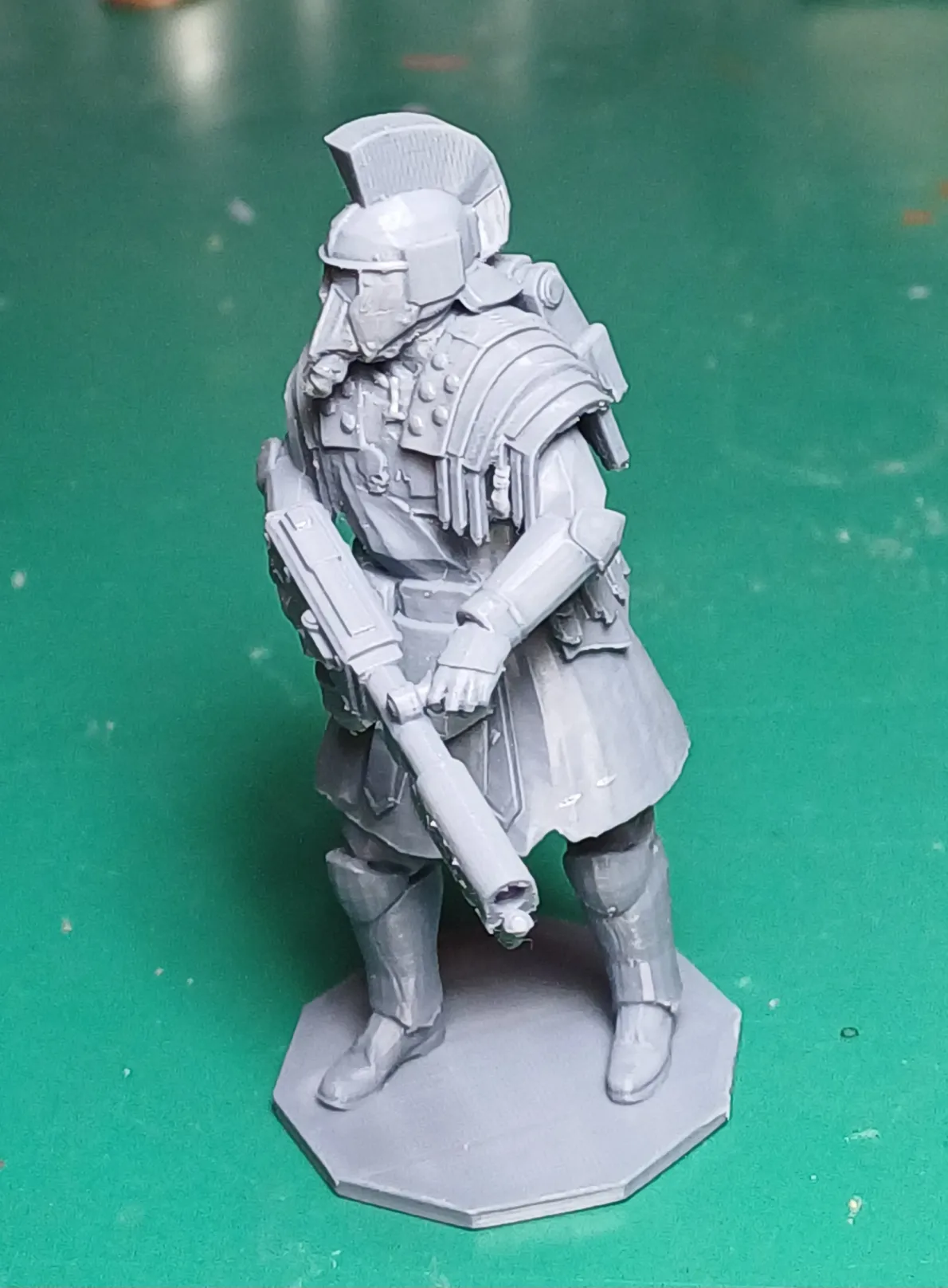

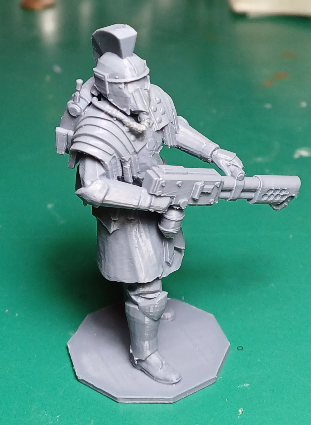

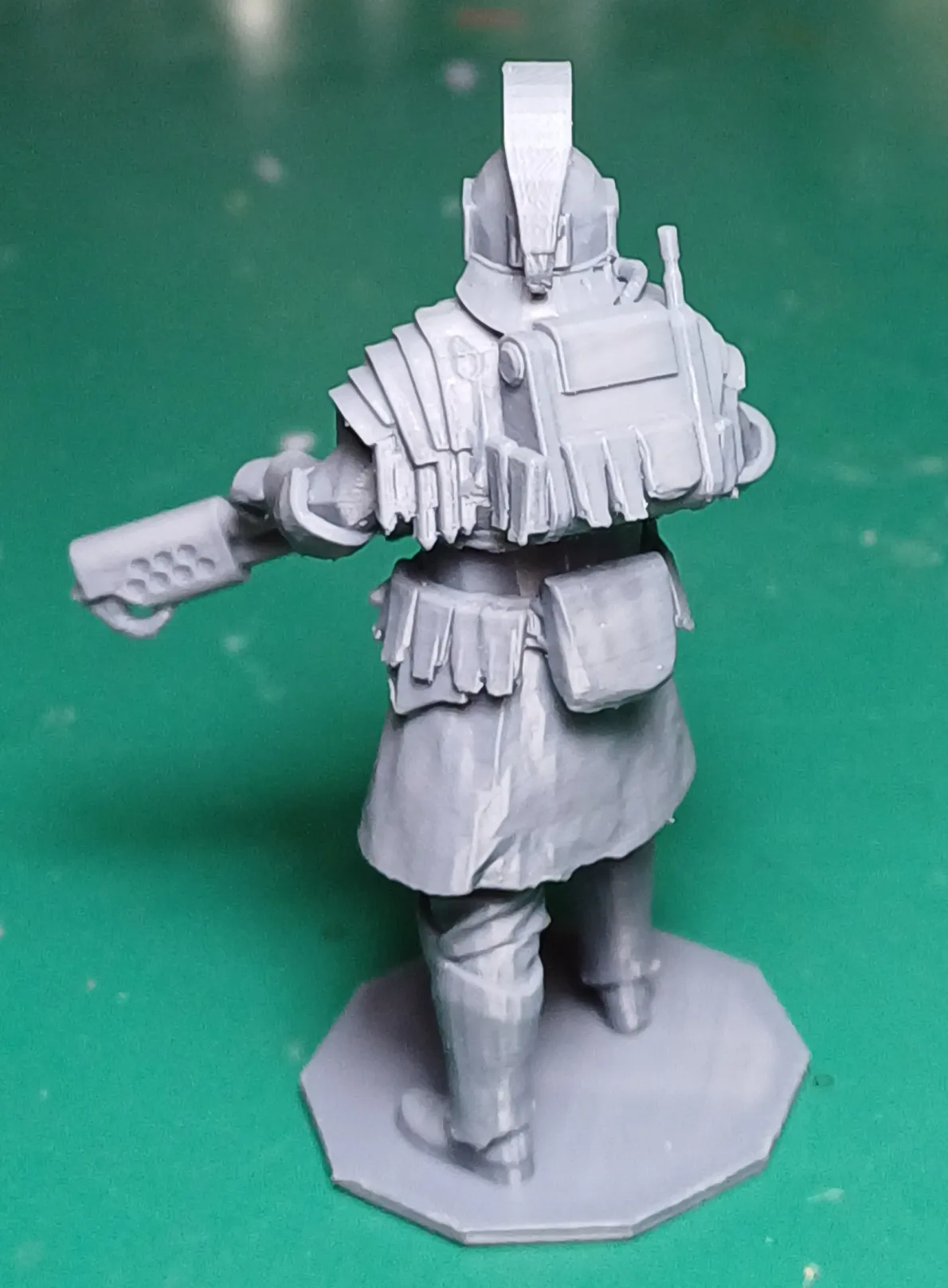

Ikarus Posté(e) Février 26, 2024 Posté(e) Février 26, 2024 (modifié) Mon essai avec une buse de 0.2mm et des couches de 0.06mm est terminé. Je ne suis pas mécontent du résultat mais 6 heures d'impression quand même... Et puis je me suis vraiment fait ch... avec les supports. Hauteur standard 54mm.(modifié) Modifié (le) Février 26, 2024 par Ikarus 1
Wapata Posté(e) Février 27, 2024 Posté(e) Février 27, 2024 Si il y a bien des défauts dû aux porte à faux, l'épaisseur de couche est invisible ! Pour ma part cette petite buse est bouchée et bien bouchée... Mais j'ai des résultats très honorables avec la buse de 0.4 et une épaisseur de 0.16 . Les coups de pinceaux devraient effacer les défauts.
Ikarus Posté(e) Février 27, 2024 Posté(e) Février 27, 2024 il y a une heure, Wapata a dit : Pour ma part cette petite buse est bouchée et bien bouchée... C'est possible mais je ne l'ai pas remarqué. Cette buse est pratiquement neuve...
medmed Posté(e) Février 29, 2024 Posté(e) Février 29, 2024 Le 27/02/2024 at 09:13, Ikarus a dit : C'est possible mais je ne l'ai pas remarqué. Cette buse est pratiquement neuve... Il ne parlait pas de ta buse. Pour les figurines en 0.2 0n arrive à un truc propre ! Figurines en FILAMENTS

Wapata Posté(e) Mars 1, 2024 Posté(e) Mars 1, 2024 Oui il y a un quiproquo en tout cas mes petites recherches indiquent que ces petites buses bouchent facilement. Elles sont déconseillées par BambuLab pour tous les matériaux chargés, et même pour un simple PLA il faut s'attendre à boucher une fois de temps en temps. Puis j'évoquais le fait que le rendu en buse 0.2 et 0.4 était similaire, visuellement, sur une fig de 28mm.
medmed Posté(e) Mars 1, 2024 Posté(e) Mars 1, 2024 J'utilise régulièrement une buse de 0.2. La première, je l'ai bouché bêtement dès la première utilisation. Elle a même explosé en voulant la déboucher. J'en parle en page 11 de ce topic. Faut bien prendre conscient qu'un diamètre de 0.2, c'est vraiment petit. Je limite l'utilisation de la 0.2 au pla. Depuis, je n'ai plus eu de problème.
Ikarus Posté(e) Mars 1, 2024 Posté(e) Mars 1, 2024 Il y a 2 heures, medmed a dit : Tu répondais bien à @Wapata, qui disait : "Pour ma part cette petite buse est bouchée et bien bouchée." en pensant qu'il parlait de ta buse, vu que tu répond ça : "C'est possible mais je ne l'ai pas remarqué. Cette buse est pratiquement neuve..." Non ? Me serais-je trompé ? Non, non, je pensais bien que Wapata parlait de ma buse après avoir examiné les photos de ma figurine. Il y a 1 heure, Wapata a dit : Puis j'évoquais le fait que le rendu en buse 0.2 et 0.4 était similaire, visuellement, sur une fig de 28mm. Je ne suis pas d'accord : c'est pour ça que j'ai fait des tests. Plus petites ont la buse et les couches et mieux est le rendu, surtout si il y a des petits détails. Et je ne parle pas du travail de post production... C'est comme en video le rendu Bluray et VHS ne sont pas pareils.
Wapata Posté(e) Mars 1, 2024 Posté(e) Mars 1, 2024 Avec une hauteur de couche identique, tu n'as de différence que sur les détails fins (angles aigu, paroi fine) sur le plan XY. Donc oui il y a une différence, mais qui peut être minime suivant la morphologie de la pièce a imprimer (ma figurine n'a pas d'épée par exemple)
