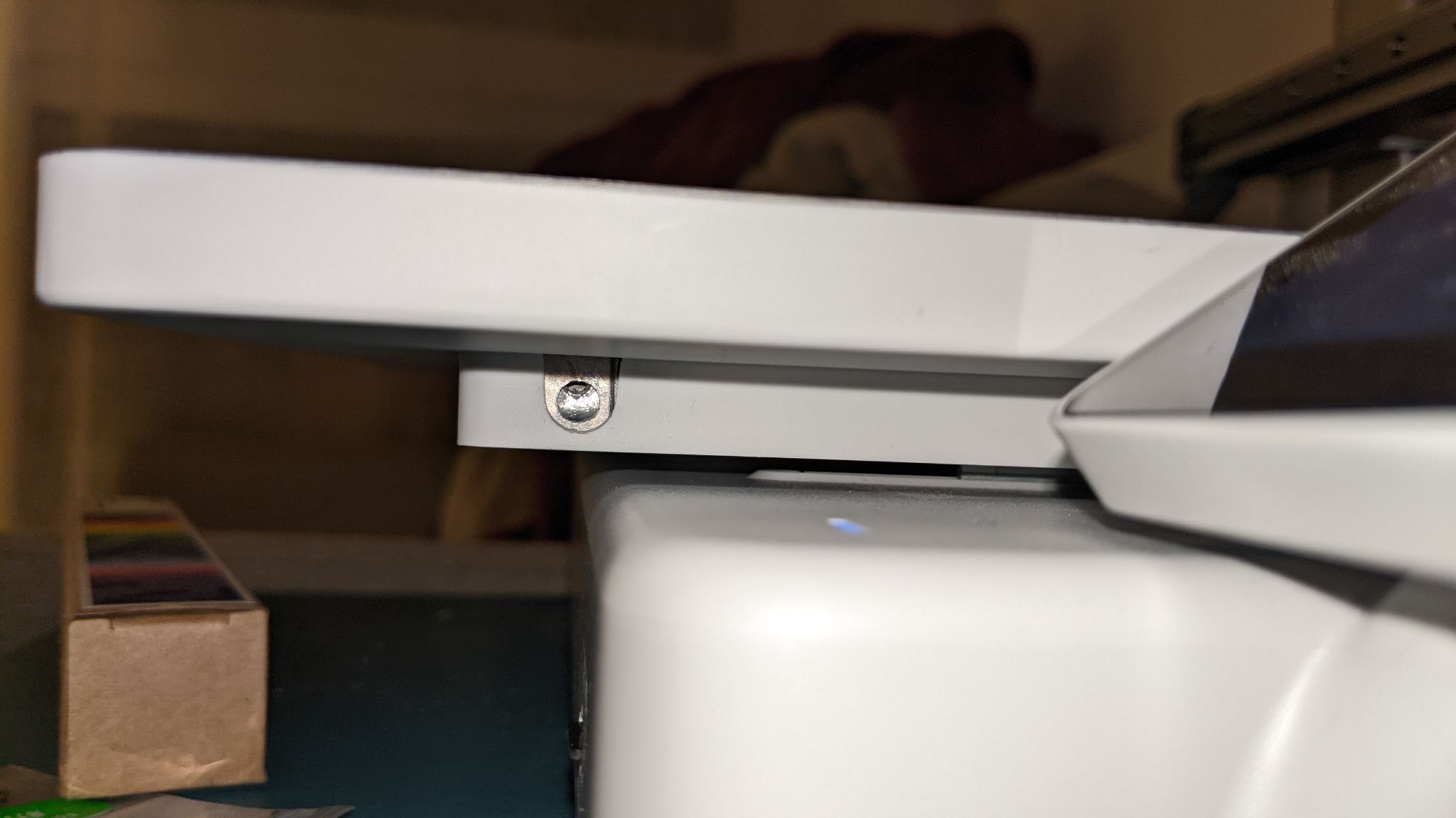

Remplacement du lit effectuée tout à l'heure, tout s'est bien passé.
Branché, allumé, testé le lit à 40° ça n'a pas explosé 😇.
j'ai pris les 3 photos et je les ai envoyé à Bambu, je n'ai pas l'impression que cette histoire de norme européenne impacte la garantie de l'appareil.
Edit : J'ai tenté leur "bed tramming" à la lettre mais la buse touche le lit dans tous les cas sur la vis avant droite et soit
- je visse dans le sens des aiguilles d'une montre pour eloigner mais ça force sur la vis qui "verrouille" (la noire)
- je retire complètement la vis qui "verouille" pour bien régler la vis du dessus mais du coup je ne peux plus la remettre pour verrouiller (cf photo)
si quelqu'un l'a déjà fait je veux bien de l'aide (j'ai des Vietnam flashbacks de la ender 3)
Modifié (le) par Ax3D

Ok je suis un peu nul sur ce coup là : au final c'était juste que je n'avais pas vissé à fond la vis correspondante sous le cache silicone 🤦
