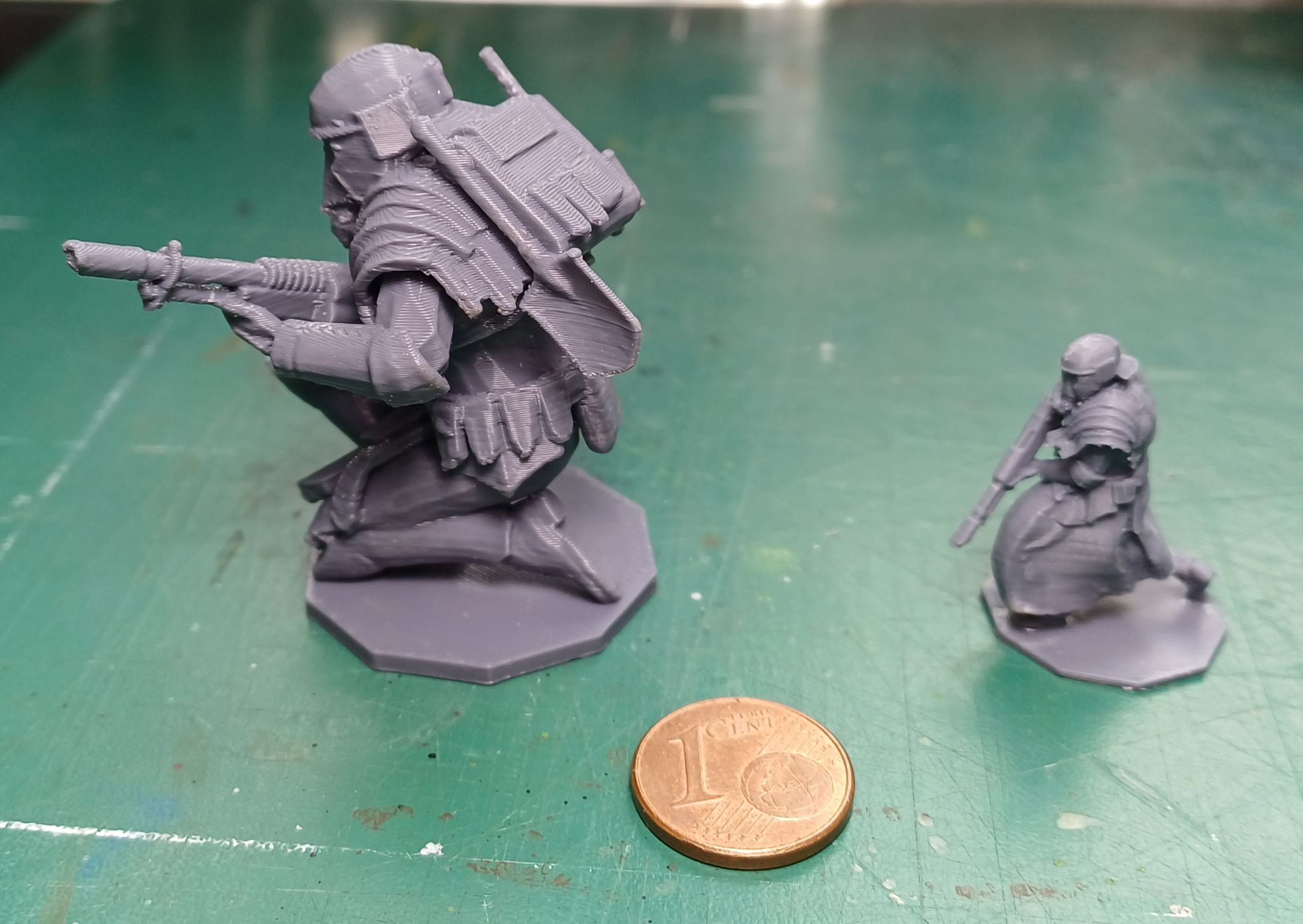

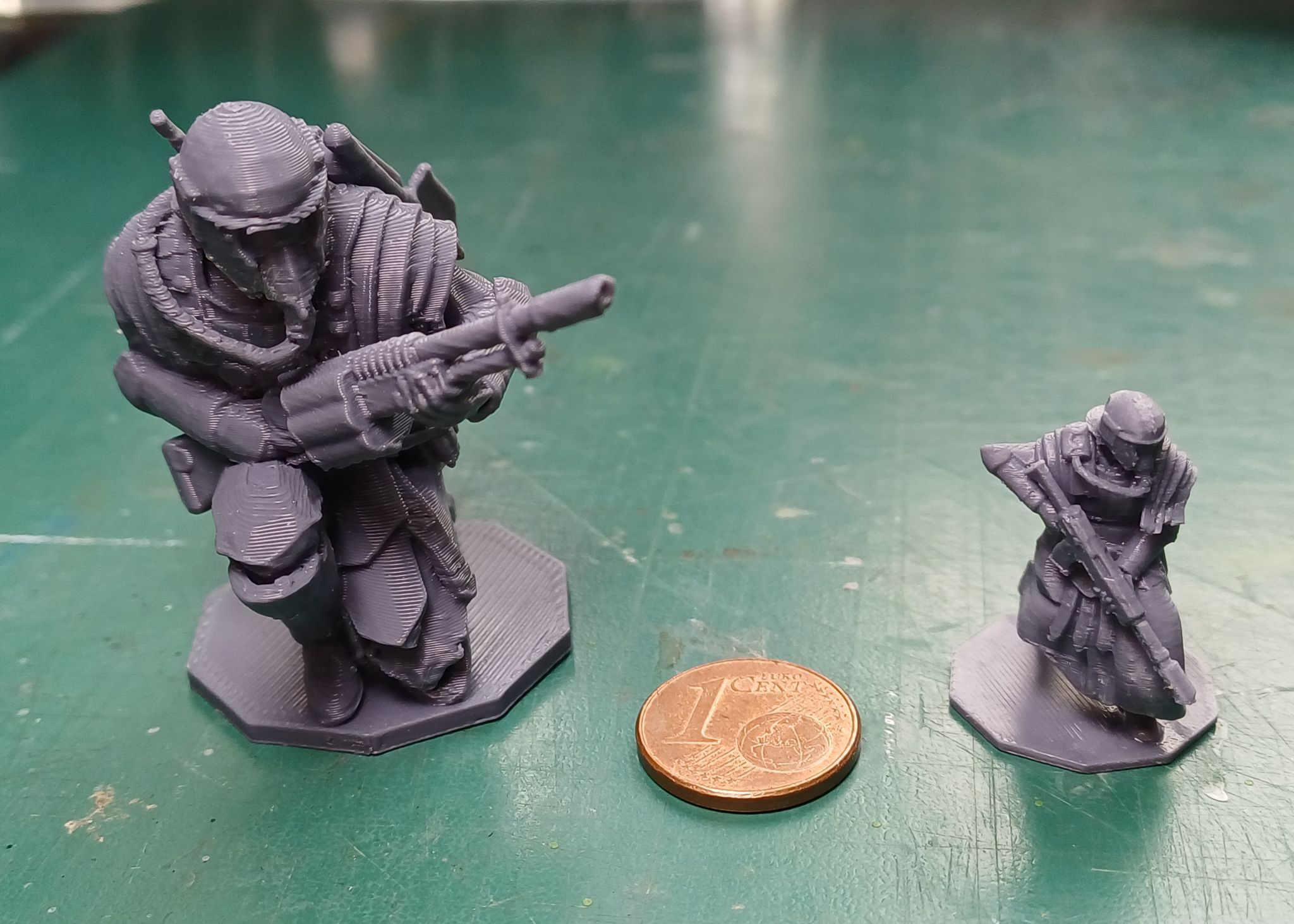

Ikarus Posté(e) Février 24, 2024 Posté(e) Février 24, 2024 Sur un autre sujet, j'ai fait un essai, avec des figurines avec du PLA+. Le grand de gauche, hauteur 56mm, est imprimé avec une buse de 0.4 et des couches de 0.2. Celui de droite, hauteur 28mm, est imprimé avec une buse de 0.2 et des couches de 0.06. Tout ça avec des paramètres standards. Quelques problèmes avec les surplombs malgré les supports. En fait les modèles de base sont en 28mm et j'ai doublé la taille pour le grand. Mais on voit quand même les couches. Le PLA est un plastique dur. Comment le poncer facilement; existe t'il une matière plus tendre comme le polystyrène, par exemple ? 1
papajds Posté(e) Février 24, 2024 Posté(e) Février 24, 2024 Bonjour, Pour avoir essayé la même chose en FDM, travail énorme de post traitement , et jamais eu un résultat vraiment satisfaisant. d'où l'achat d'un imprimante résine...et là ,le résultat est top. A+
