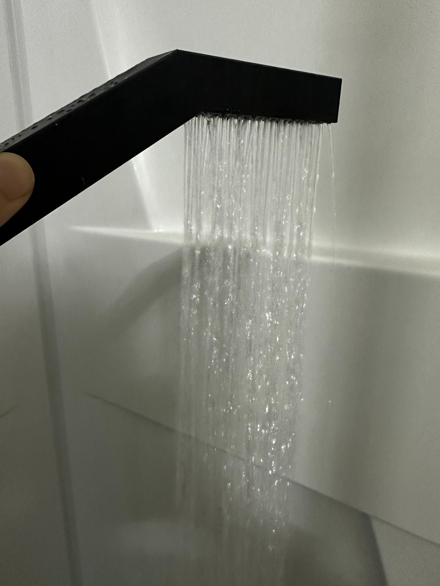

Il y a 2 heures, pleinair37 a dit :
Joli, tu devrais faire couler un peu d'eau pour la photo; on verrait mieux le résultat... 😉
Oui, je viens d’édité le modèle, les trous était trop gros (2mm) passé à 0.5mm et j'ai aussi changé l'inclinaison afin d'évité les supports
ça c'est l'ancien modèle, le nouveau est en cours d'impression, je referais donc un essai à là fin.
sur ce coup là tu t'évites des soucis avec l'écolo nashion 🤣
tu n'as pas un coup d'eau froide au démarrage avec le volume intérieur ?
Si, mais je l'avais aussi avec des pommeau "Normaux" car j'ai un cumulus le temps que l'eau chaud arrive, mais sinon aucun soucis, j'ai également testé de faire coulé de l'eau chaude pendant 30sec, et RAS pas de déformation notable sur le PCTG que j'ai utilisé.
ok cool belle démonstration de l'utilisation de l'impression 3D pour un objet du quotidien 👍
pas eu trop de difficulté à imprimer le PCTG ? tu as utilisé le filament de quelle marque ?

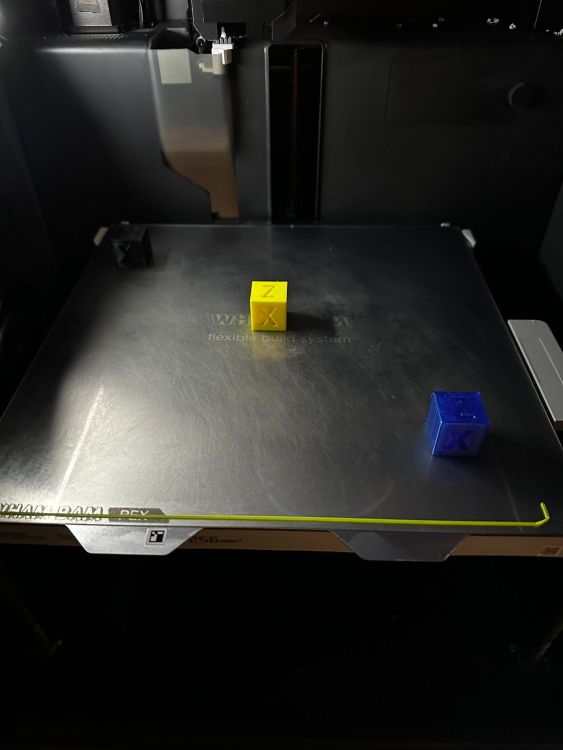

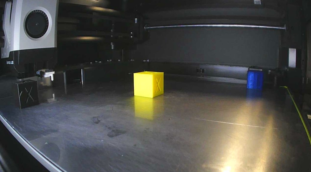

Franchement pas plus que du PETG, j'ai été très surpris par sa résistance et également sa précision dimensionnelle, pour la marque c'est de chez ArianePlast.
J'en ai également profité pour faire des test avec un plateau PEX de chez Wham Bam, j'ai pu print 3 cubes de calibration de 3 matières différentes sur le même BED (Impression par objet, ou séquentielle selon slicer) avec une température Plateau de seulement 60° alors que le PCTG est donné pour 85° le PETG 70° et le PLA 55°
J'avais déjà fais des testes avec du PLA+ et du PETG de chez Bambu

@Moucklee tu devrais 😉 ouvrir un sujet là dessus car ça ouvre beaucoup de possibilités ce plateau que tu me fais découvrir 🙏

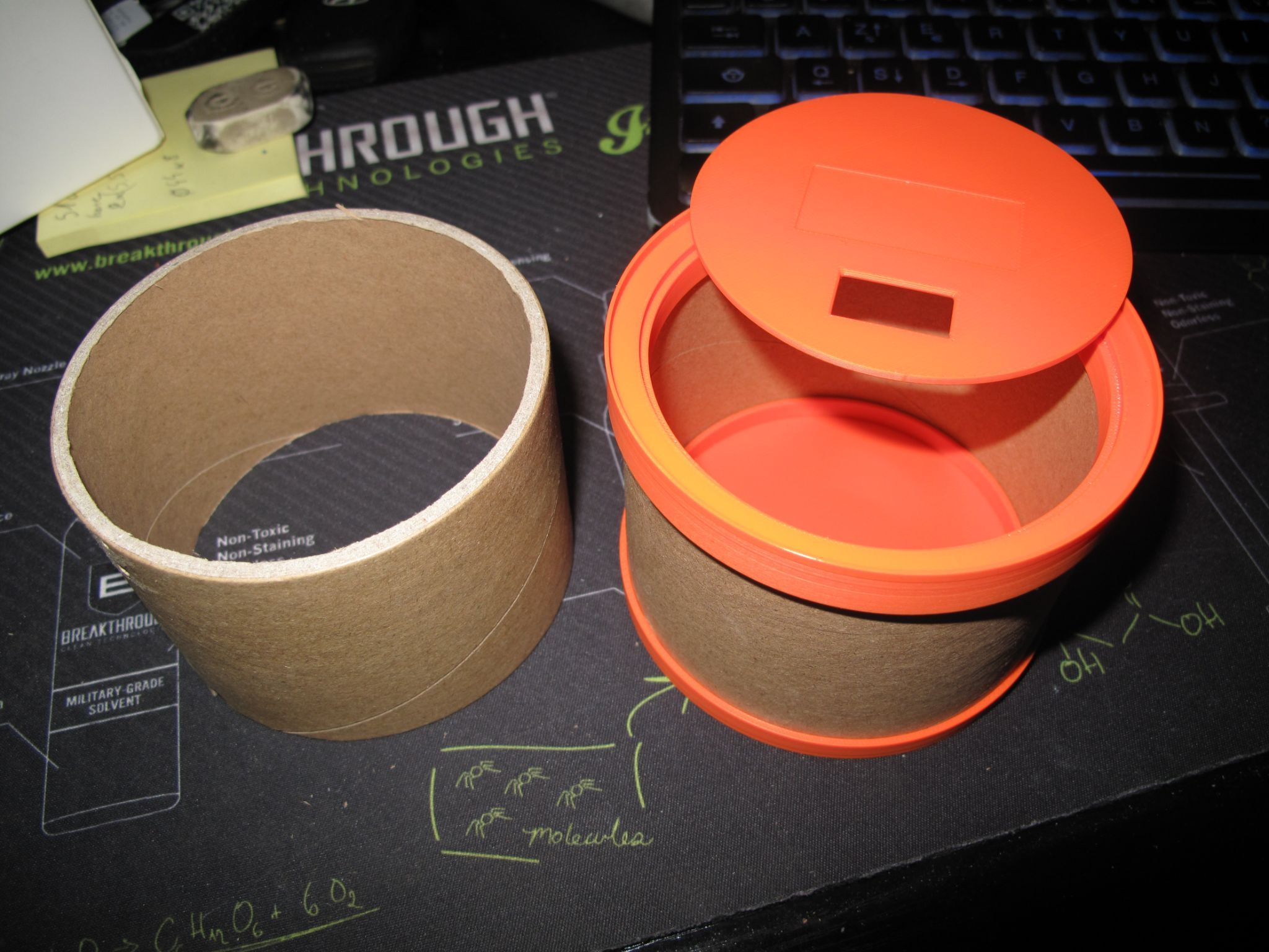

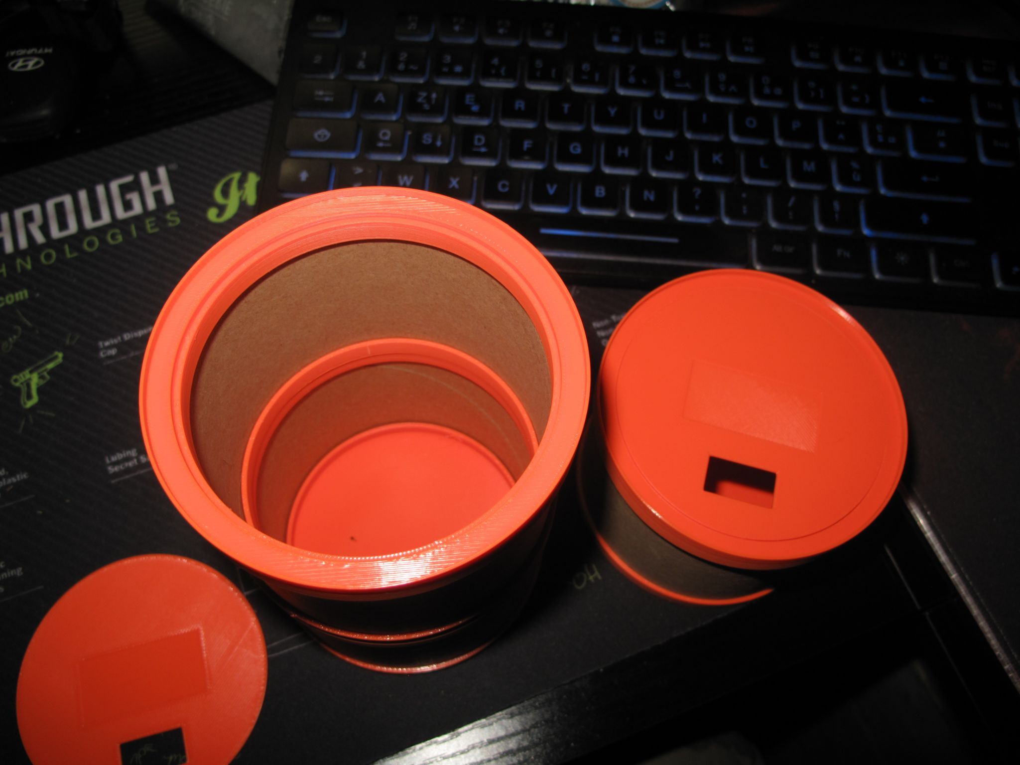

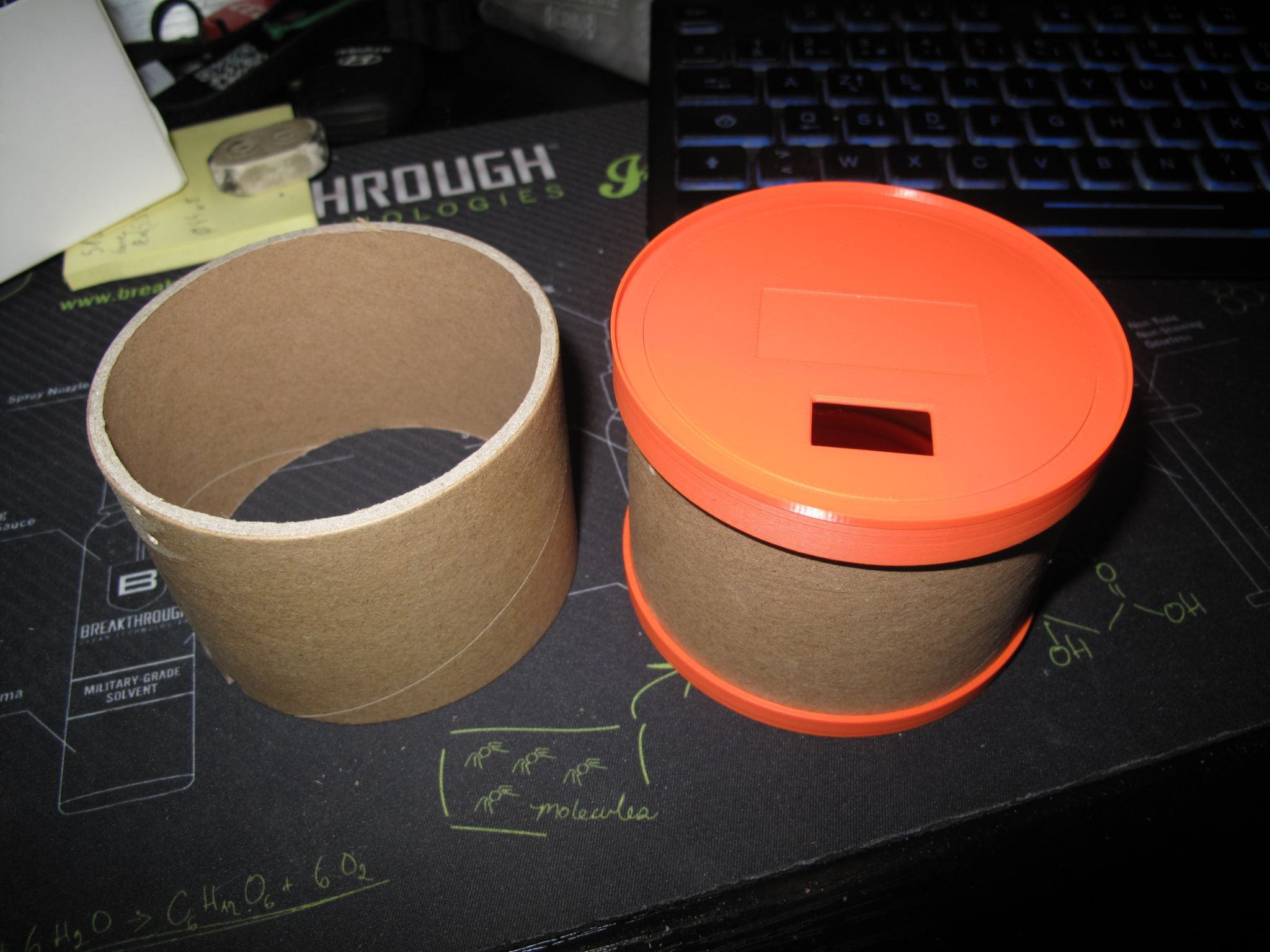

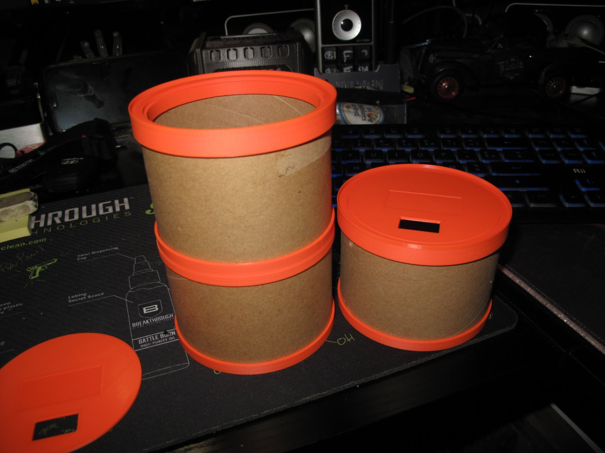

Recyclage des tubes en carton des bobine Bambu pour en faire des boites empilables (modèle trouvée sur maker)
IMG_8288.thumb.JPG.103468a33c4f9d008e5e65ad104f9782.JPGIMG_8287.thumb.JPG.4f8136414a2e4142e7e75ad5d5c94cdd.JPG
Clever, les rouleaux sont présents dans les bobines classiques ou avec les refills ?
Les deux, puisque qu'une bobine "classique" c'est un refills vendu montée avec la bobine réutilisable.
Salut
J'avais imprimé un truc comme ça il y a quelques temps à partir d'un modèle trouvé sur Printables. Et j'avais fait un système d'entretoise pour faire des boites plus hautes avec 2 ou plusieurs tubes cartons
https://www.printables.com/model/425986-spulenbox-prusament-stackable-version-upgrade
A+
JC
Ça a l'air sympa, mais je n'arrive pas à trouver ce même modèle. As tu le lien sous le coude ?

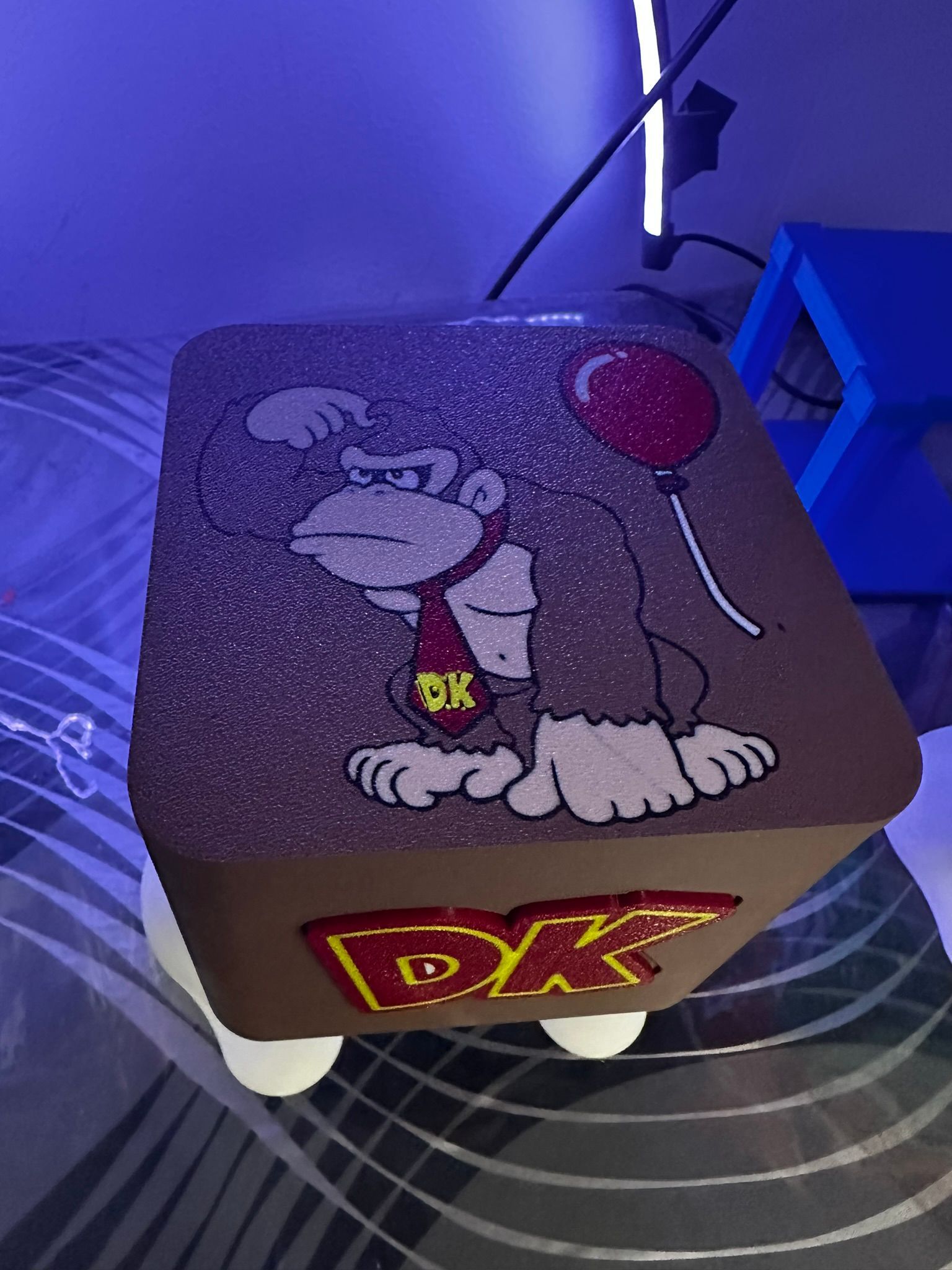

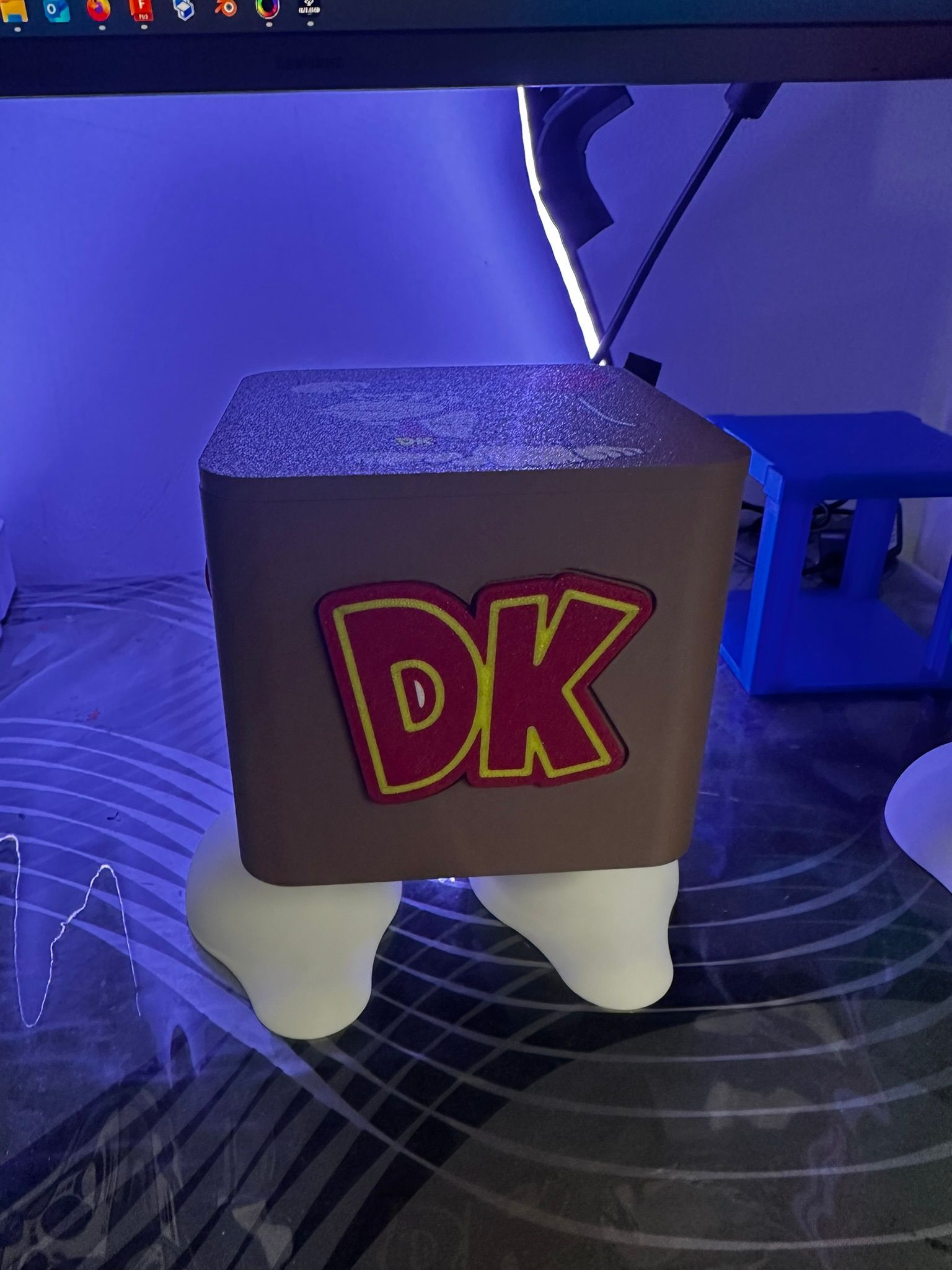

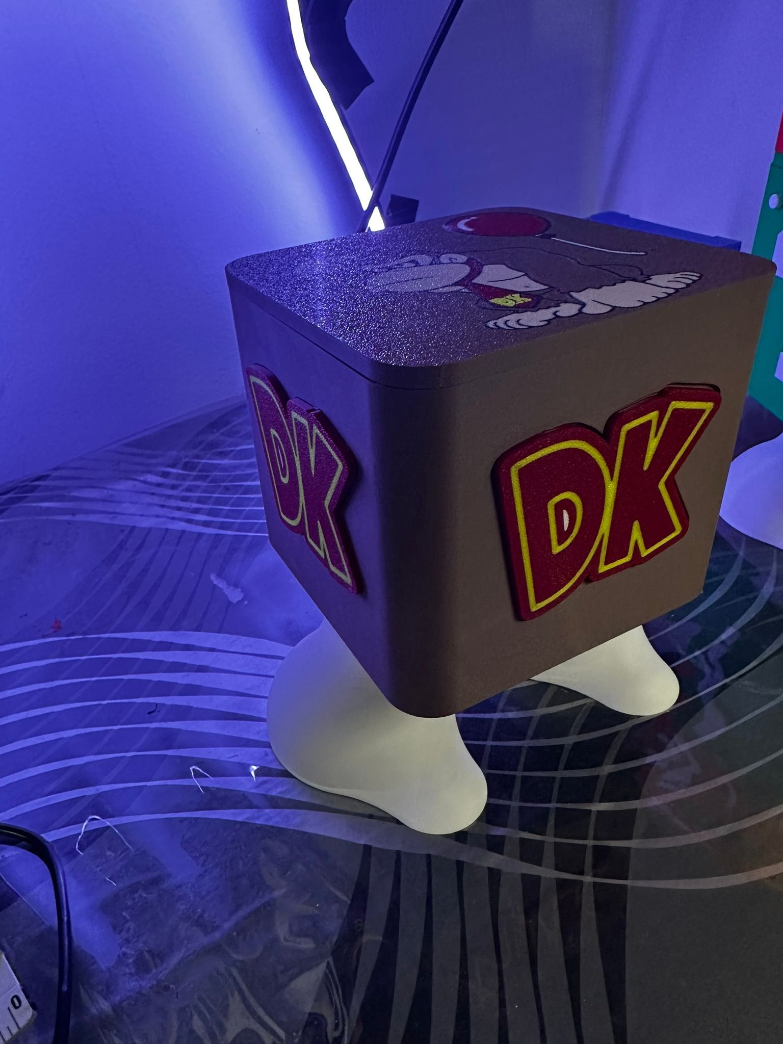

Bon bah après le pommeau ont repart sur des boites 🤣
Une Box Donkey Kong ce coup-ci.
Alors j'ai un peu fais le con, j'ai oublié de changer de Noir dans Bambu Studio du coup tout le noir qui a dessus c'est du PCTG... 😅
Le lien Makerworld : https://makerworld.com/en/models/981909#profileId-955708
IMG_0287.thumb.JPEG.08dd198a5b97a1e437d2c07b90543159.JPEGIMG_0288.thumb.JPEG.80806213a5514f3e2bad1fbb68dcd5f9.JPEGIMG_0289.thumb.JPEG.11ec86283c70054b6f6d4c6cd5051f54.JPEG

Ah, ce genre d'oublie ahah J'ai imprimé PLA avec du PETG et je confirme l'adhésion entre les deux n'était pas là. Après sur la face, comme c'est pris un peu en sandwich et que derrière tu as de la matière, ça ne devrait pas trop bouger.

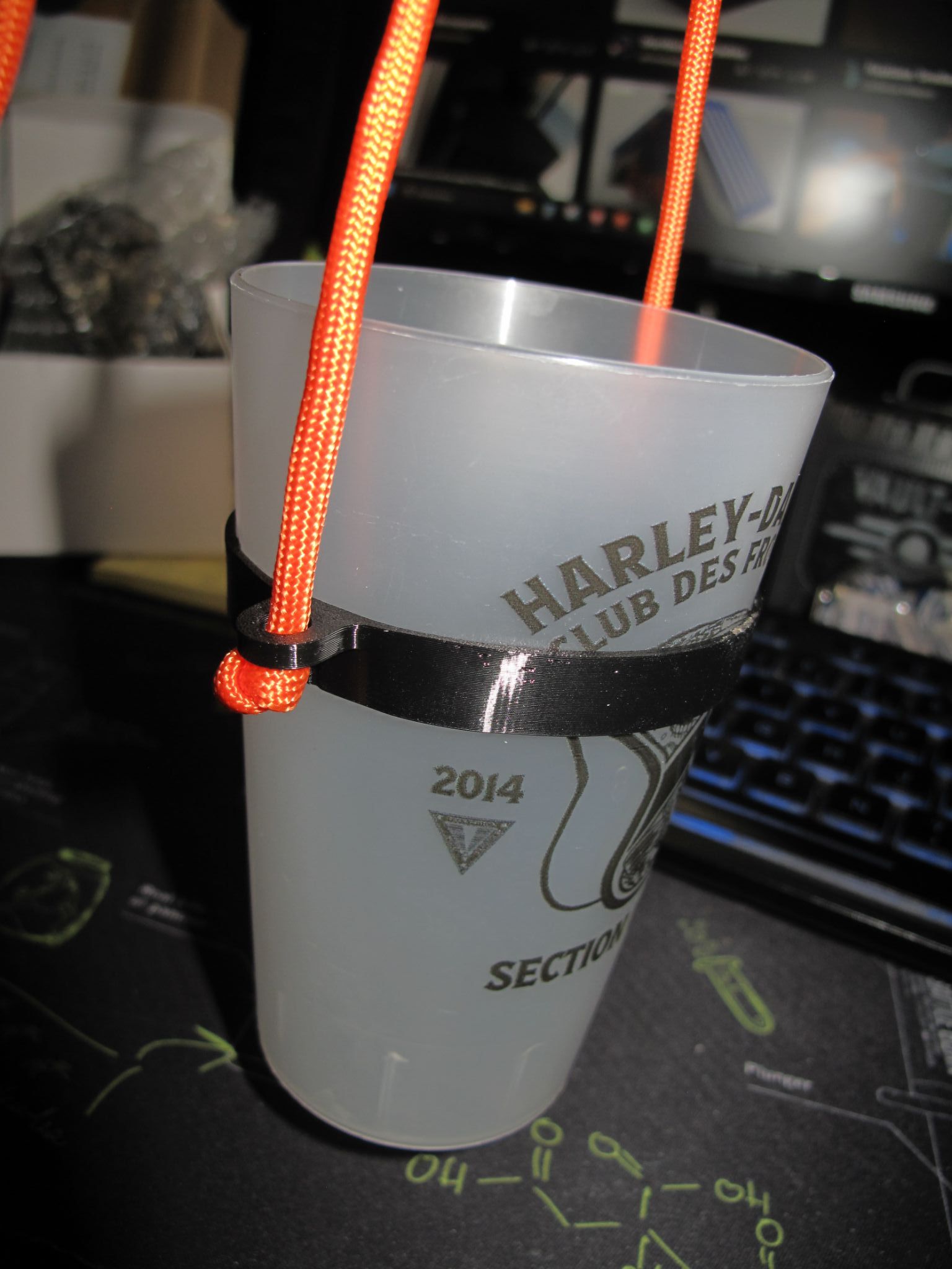

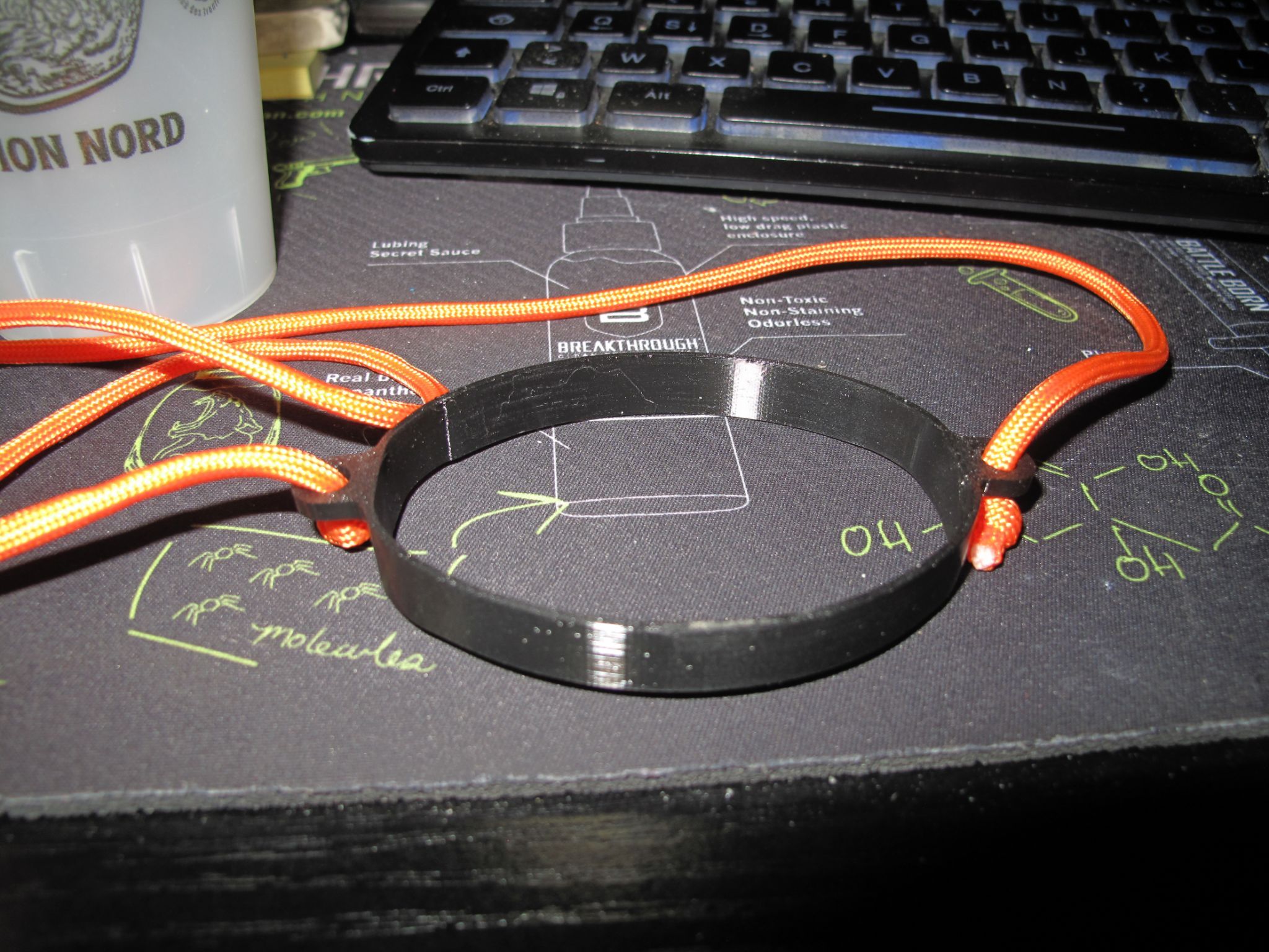

Imprimé en TPU, histoire de ne pas perdre son gobelet dans les concentrations, la il est toujours autour du cou, à porté de la bouche 😆
