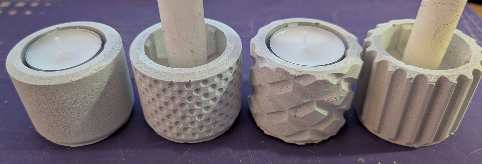

urzhi Posté(e) Février 25, 2025 Posté(e) Février 25, 2025 ma dernière création, des photophores /bougeoirs il y a un truc pour qu'ils ne fondent pas, devinerez vous lequel ? 2
jcjames_13009 Posté(e) Février 25, 2025 Posté(e) Février 25, 2025 (modifié) Ils sont cools ces bougeoirs Je dirais que tu as imprimé des moules et ils sont coulés en ciment, plâtre ou autre matériau de ce genre Modifié (le) Février 25, 2025 par jcjames_13009 1
urzhi Posté(e) Février 25, 2025 Posté(e) Février 25, 2025 il y a 10 minutes, jcjames_13009 a dit : Ils sont cools ces bougeoirs Je dirais que tu as imprimé des moules et ils sont coulés en ciment, plâtre ou autre matériau de ce genre gagné, c'est en ciment 2

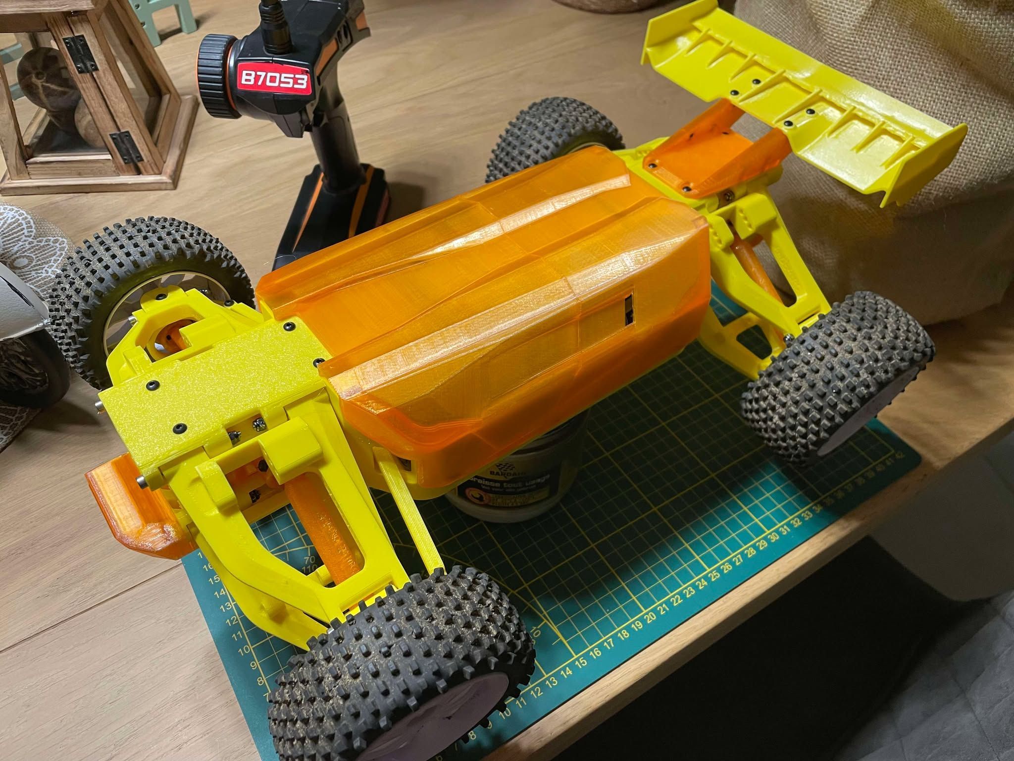

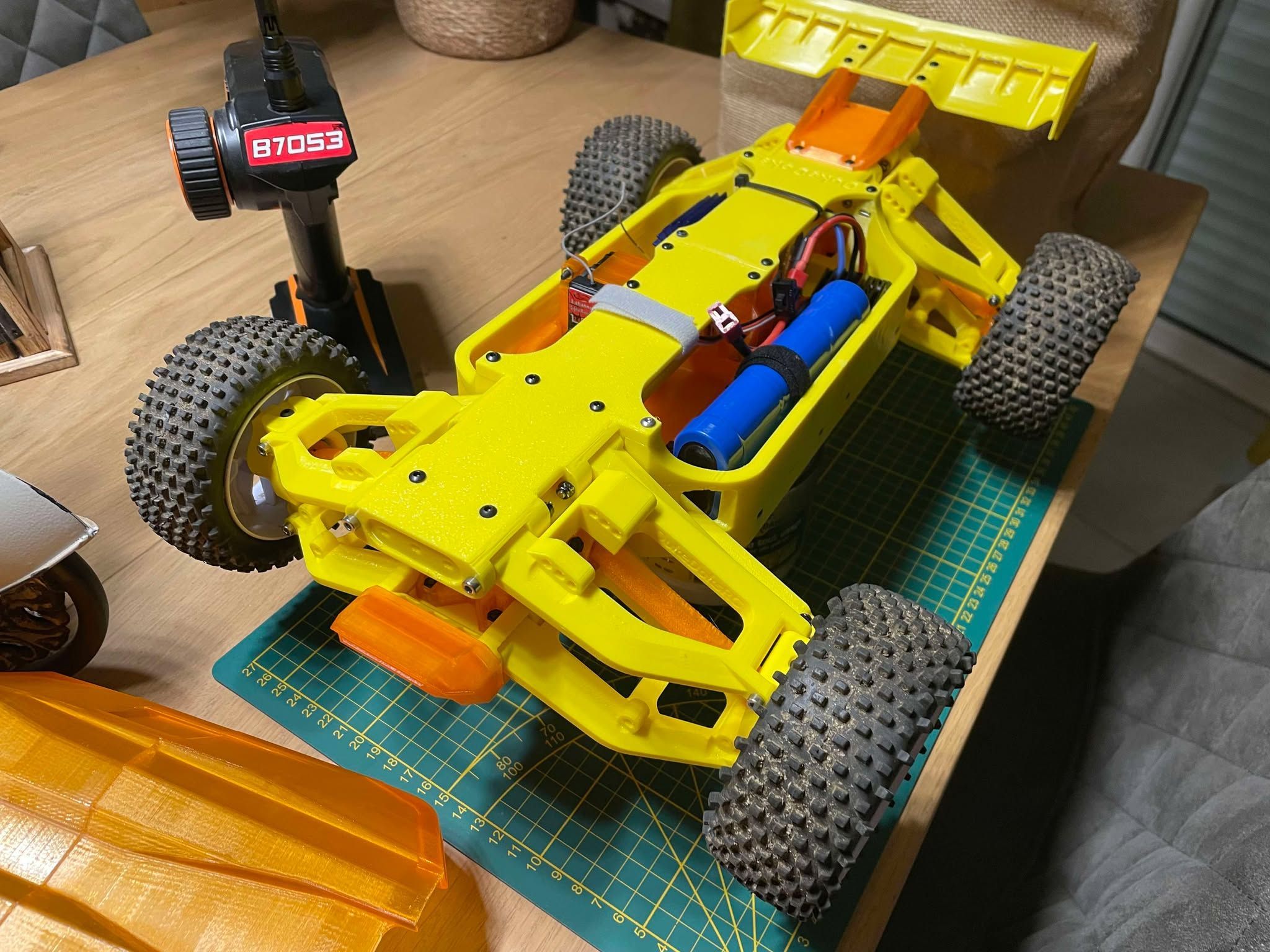

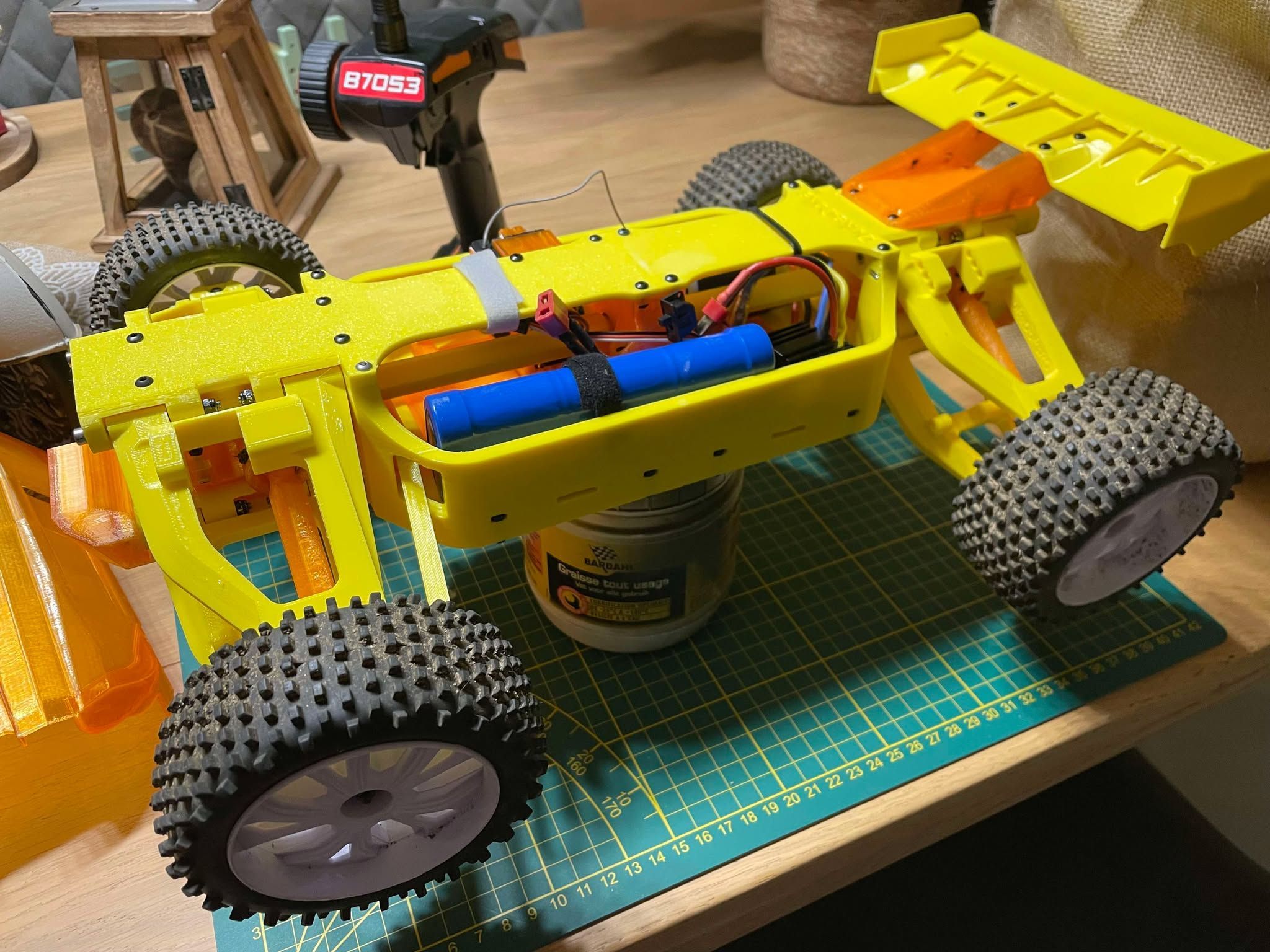

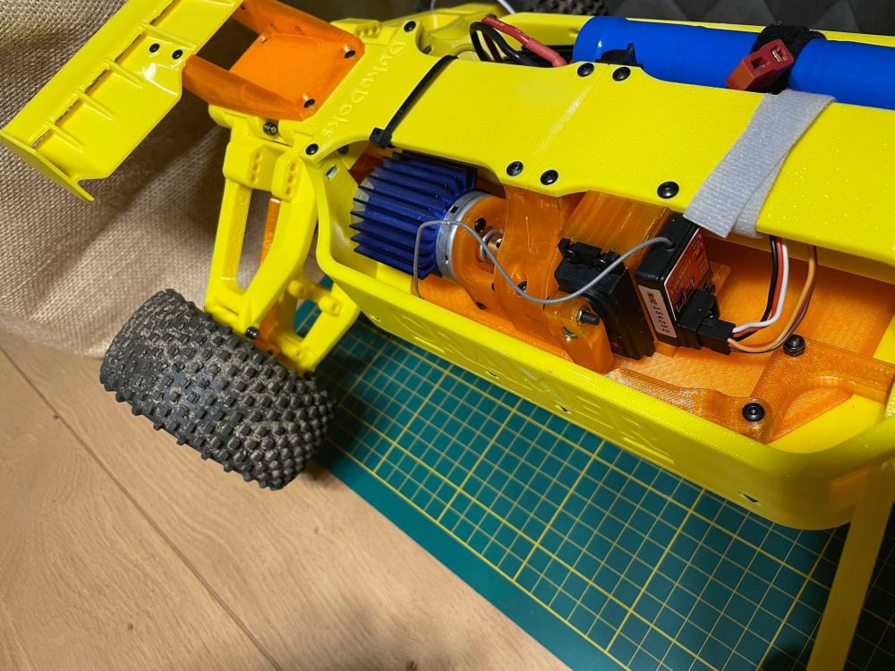

Oze Posté(e) Février 25, 2025 Posté(e) Février 25, 2025 Création du week-end, les deux P1S ont bossé à fond. J'ai récupéré d'un ami une voiture RC dans un mauvais état, pas mal de pièces HS et honnêtement, je n'y connaissais rien... Mais mal au cœur de voir partir cette voiture (épave) à la benne, j'ai ramassé et je me suis convaincu qu'avec la 3D je pouvais donner une seconde vie à cette tuture.. Après pas mal de recherche et de comparaison mon choix, c'est porté sur le "Cramer" de dukedoks Toutes les pièces en jaune sont imprimées en TPU "AMS" de chez Bambulab et les pièces Orange transparentes en PETG Bambu J'attends les amortisseurs commandés sur mazone parce que ceux de la voiture d'origine n'étaient pas compatibles avec le design de dukedoks... 5
pascal_lb Posté(e) Février 25, 2025 Posté(e) Février 25, 2025 il y a 35 minutes, Oze a dit : les pièces en jaune sont imprimées en TPU "AMS" Ça ne risque pas d'être trop souple ?
jcjames_13009 Posté(e) Février 25, 2025 Posté(e) Février 25, 2025 il y a 37 minutes, Oze a dit : Mais mal au cœur de voir partir cette voiture (épave) à la benne, j'ai ramassé et je me suis convaincu qu'avec la 3D je pouvais donner une seconde vie à cette tuture.. Beau sauvetage que tu as fait là
pjtlivjy Posté(e) Février 25, 2025 Posté(e) Février 25, 2025 il y a 2 minutes, pascal_lb a dit : Ça ne risque pas d'être trop souple ? le TPU AMS est plus rigide qu'un TPU standard, au niveau rigidité ça se situe entre le Pla et le Petg mais avec une bien meilleure résistance aux chocs, à une température de service plus élevée et résiste mieux aux UVs qu'un Pla mais moins qu'un Petg
pascal_lb Posté(e) Février 25, 2025 Posté(e) Février 25, 2025 il y a une heure, pjtlivjy a dit : le TPU AMS est plus rigide qu'un TPU standard au niveau rigidité ça se situe entre le Pla et le Petg oui donc c'est bien rigide, pas étonnant qu'il passe dans l'AMS 1
jcjames_13009 Posté(e) Février 26, 2025 Posté(e) Février 26, 2025 Il y a 8 heures, pjtlivjy a dit : le TPU AMS est plus rigide qu'un TPU standard, au niveau rigidité ça se situe entre le Pla et le Petg mais avec une bien meilleure résistance aux chocs, à une température de service plus élevée et résiste mieux aux UVs qu'un Pla mais moins qu'un Petg Si je comprends bien, plus rigide, moins bonne résistance au choc, température d'utilisation moins élevée, moins résistant aux UVs qu'un PETG. Dans ce cas quel serait l'intérêt d'un tel filament ? A+ JC 1
Oze Posté(e) Février 26, 2025 Posté(e) Février 26, 2025 Est-il plus ou moins résistant au UV ça j'en ai aucune idée... Dans le projet de DukeDoks, il mentionne un TPU pas trop flex et il fait son projet avec du TPU 60 shores, Citation Ce projet est divisé en deux types de, parties, rigides et flexibles. Pour les rigides, qui sont ceux que j'ai imprimés en rouge, utilisez du PETG. Par contre, les parties souples seront en TPU, mais un TPU le plus rigide possible. Dans mon cas, j'ai utilisé un TPU 60D, qui est l'un des moins élastiques parmi les flexibles. Avec cela, nous obtiendrons des pièces semi-rigides qui résisteront à tous types d’impacts. De mon côté, j'ai voulu essayé le TPU AMS à 68D, on cherche quand même la solidité et un peu de rigidité mais les pièces peuvent se déformer et pardonner les gros chocs ! Donc périmètres 5 et couche supérieure / inférieure 6 Je vais voir ce que ça donne sur les tests, mais les pièces sont souples (sans trop l'être), la dureté/flexion fait penser à la gomme de nos pneus de voiture, on est résistant et un peu dur, mais ça se déforme bien et ça reprend sa position. 1

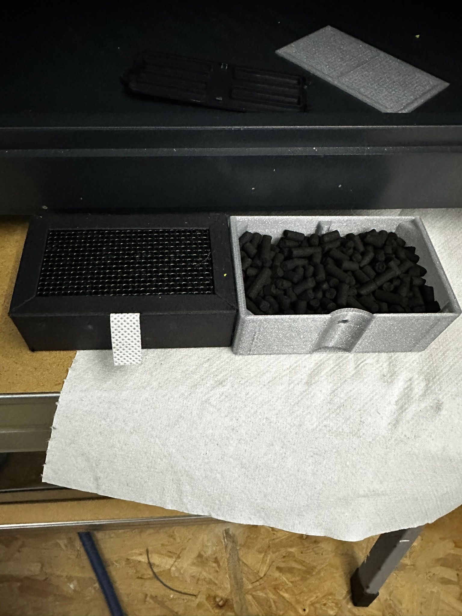

Moucklee Posté(e) Février 26, 2025 Auteur Posté(e) Février 26, 2025 Remplacement du filtre à charbon actif de la P1S aujourd'hui, cela faisait quelque temps que la P1S dégagé une petit odeur de plastique fondu lors de mes impressions. Alors je me suis commandé du charbon actif sur le net et j'ai print un modèle de panier déjà existant et qui va très bien dans l'emplacement original. https://makerworld.com/en/models/108083#profileId-115415 2

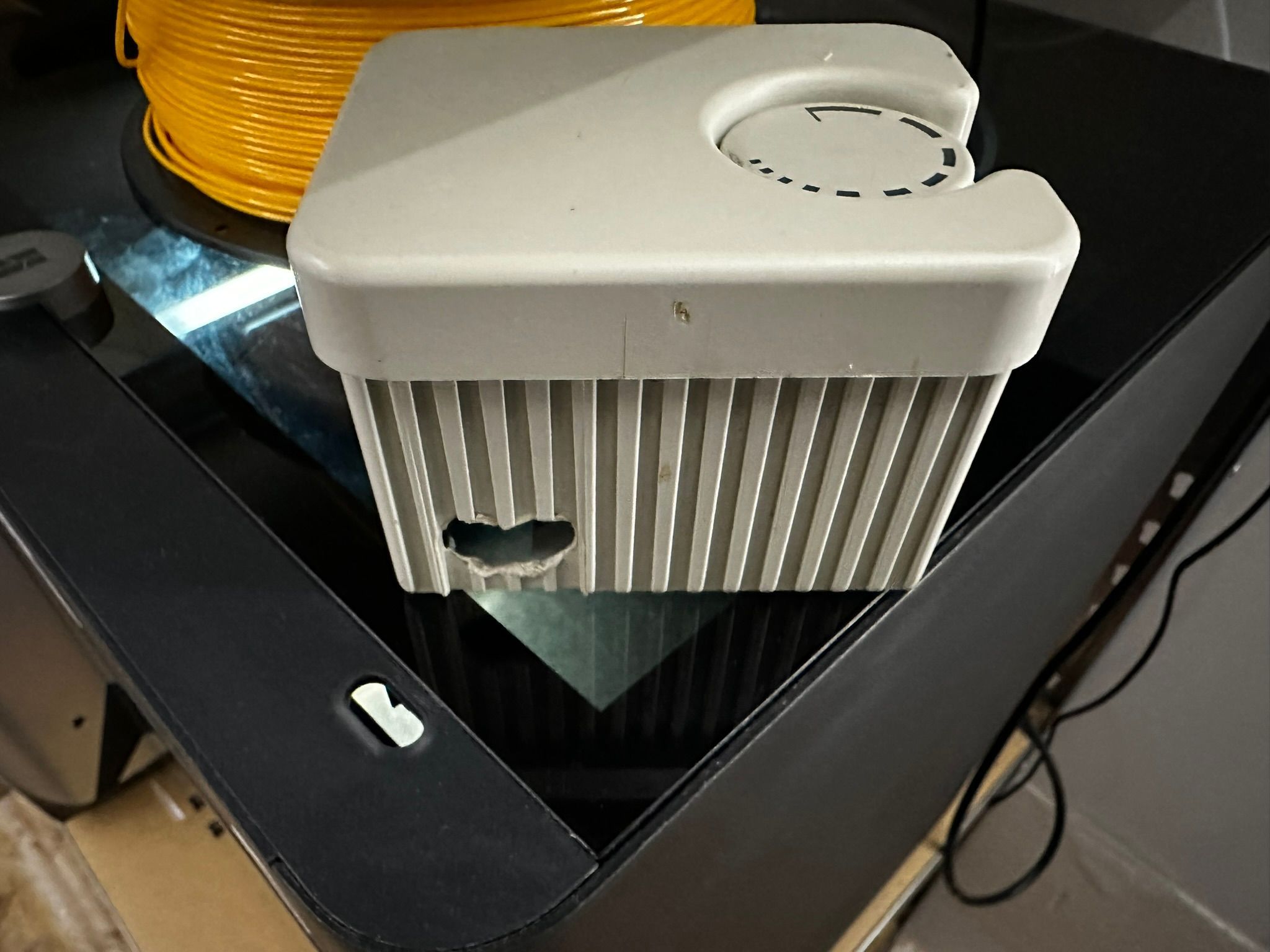

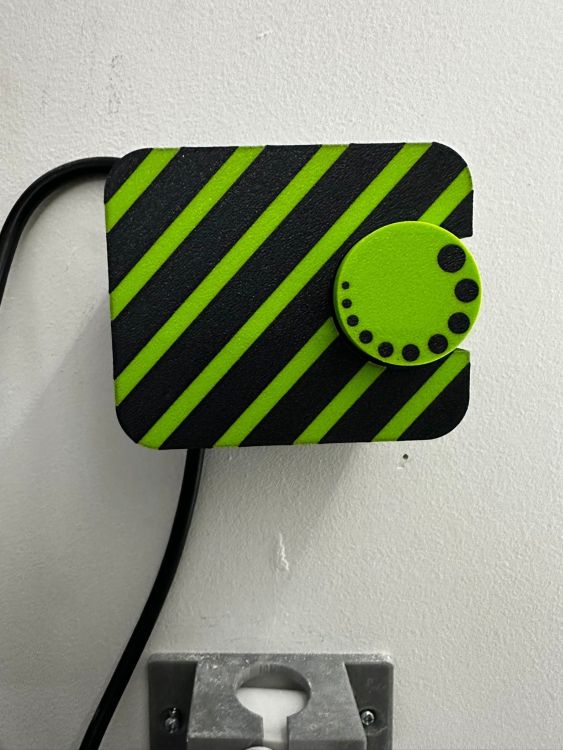

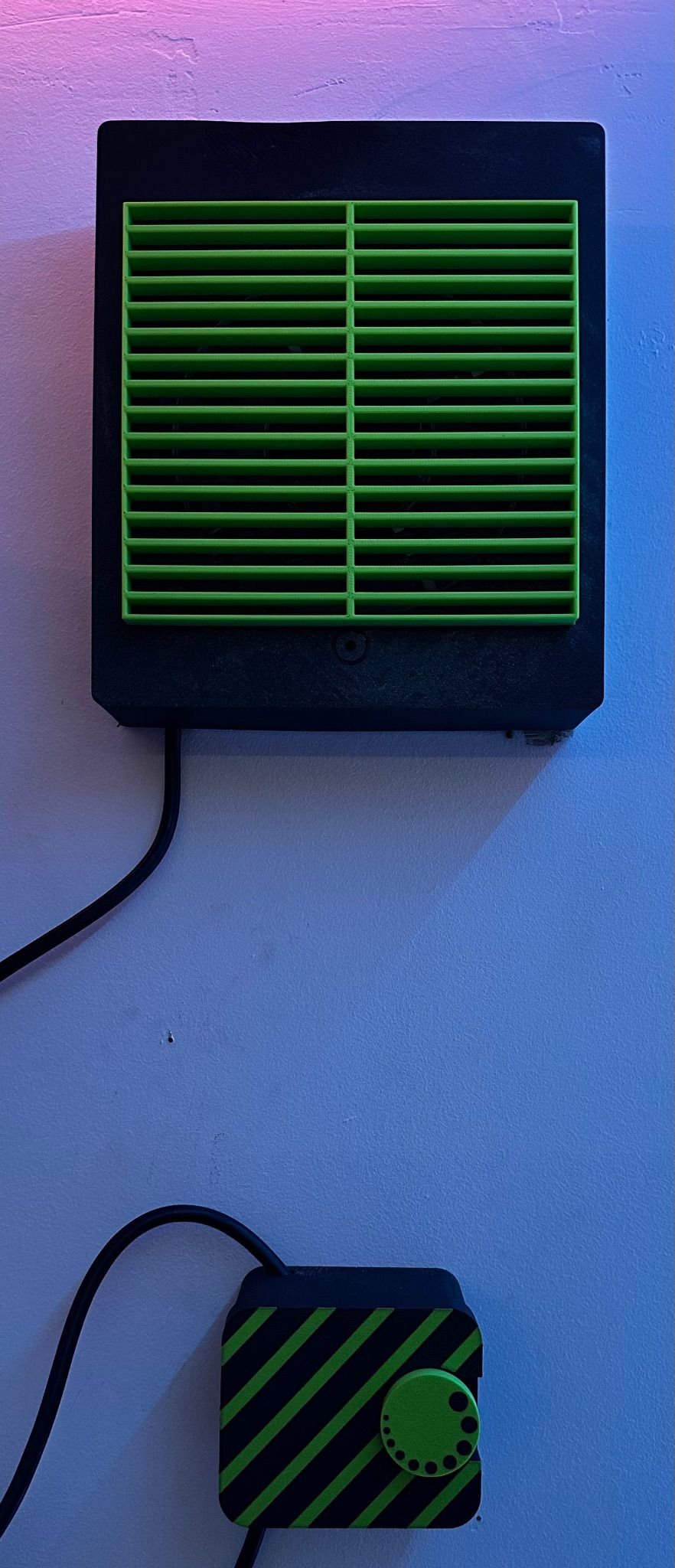

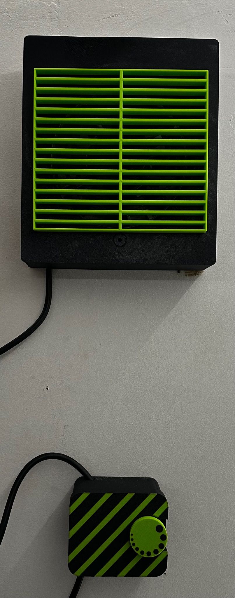

Moucklee Posté(e) Février 28, 2025 Auteur Posté(e) Février 28, 2025 (modifié) Remise en état intégral d'un extracteur d'air que j'avais à l'époque acheté dans une brocante, vendu seulement pour 5€ mais ce qui m’intéresse dessus avant tout était sont variateur de vitesse déporté. Je l'avais testé une fois rentré à là maison, puis il a pris là poussière pendant des années, cependant aujourd'hui ayant besoin d'extraire la chaleur mais surtout renouveler l'air, j'ai donc décidé de le ressortir et de le restaurer intégralement (En dehors des pales évidemment). Donc ont commence doucement par le boîtier du variateur qui avait pris une claque a l'époque et troué au fer à soudé j'imagine. Le tout est connecté sur une prise connectée, et associer a ma bande LED RGB le statue des LED change en fonction de la Marche/Arrêt due l'extracteur Une photo d'avant: Et une photo Après: Filament utilisé, ArianePlast PLA Eco Noir et PLA + Vert Pomme Prochaine étape la grille de ventilation Modifié (le) Février 28, 2025 par Moucklee 4

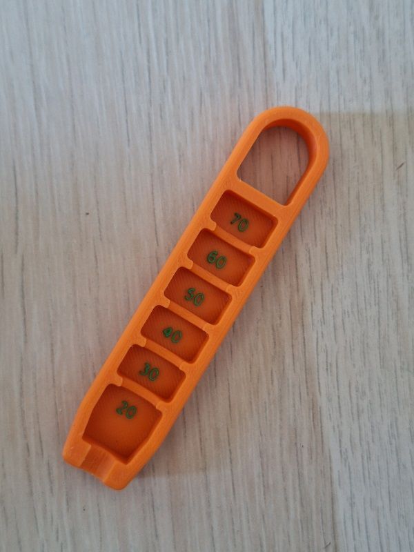

jcjames_13009 Posté(e) Février 28, 2025 Posté(e) Février 28, 2025 (modifié) Petite impression en PLA hier https://makerworld.com/en/models/892663-golf-tee-elevator#profileId-859634 Cette modeste impression m'a quand même permis de vérifier que : La plaque Cool Plate SuperTack fait ce qu'elle est censé faire et donne un état de surface super Le PLA Bambu Lab Basic est une tuerie avec le profil par défaut de Bambu Studio. Je dirais comme le Prusament sur imprimantes Prusa avec le profil Prusa Slicer Le multi-couleurs est d'une simplicité enfantine à mettre en œuvre Et que quand il n'y a pas de vibrations parasites le mesh bed leveling se fait sans pb A+ JC Modifié (le) Février 28, 2025 par jcjames_13009 1 1

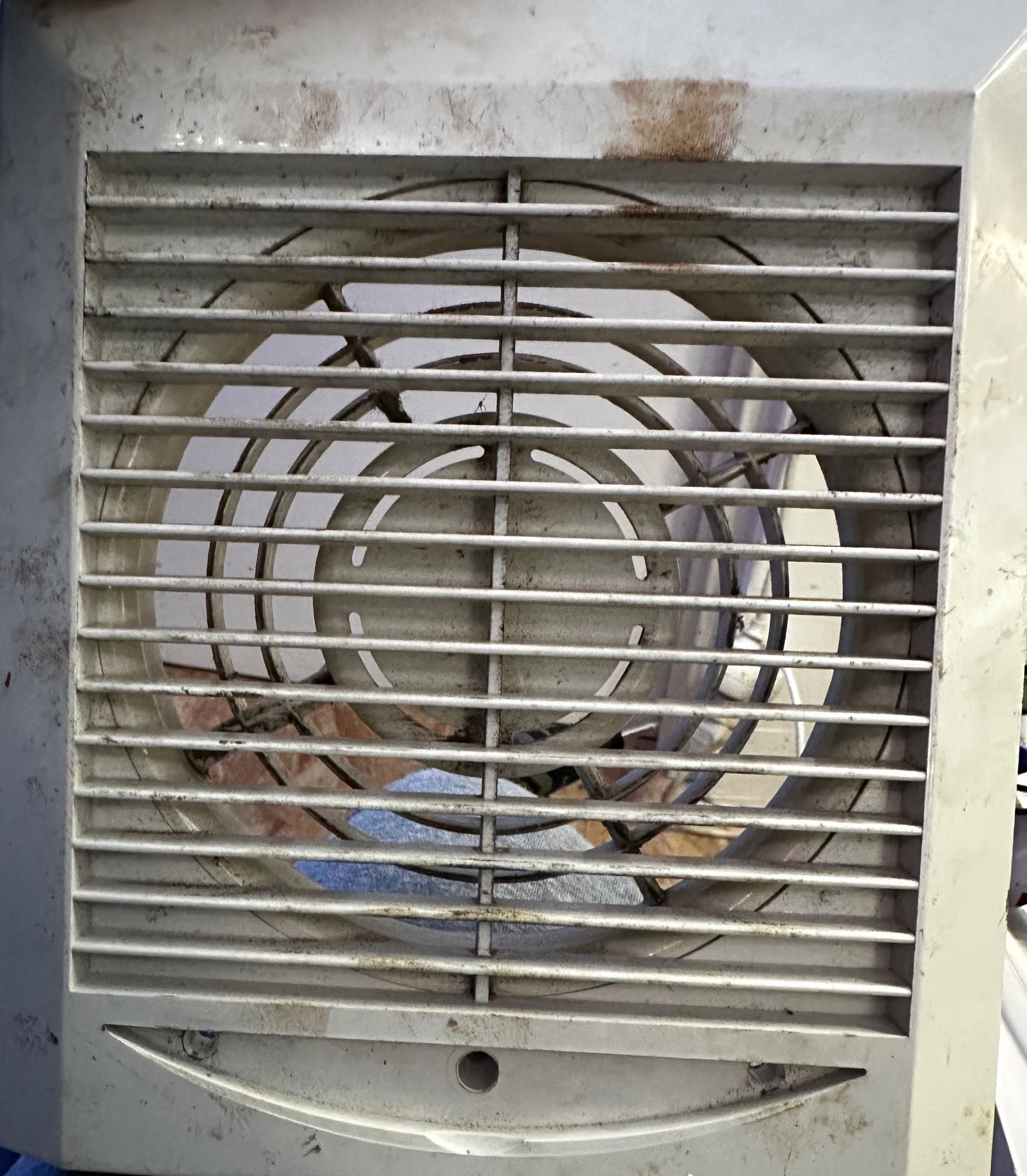

Moucklee Posté(e) Mars 2, 2025 Auteur Posté(e) Mars 2, 2025 Et voici la grille de ventilation Avant: Apres Extracteur Éteint: Extracteur Allumé : je suis content des côtes, le jeu est tellement serré que je n’ai pas besoin de vis, le troue que j’ai fais au centre et donc inutile 2
pjtlivjy Posté(e) Mars 2, 2025 Posté(e) Mars 2, 2025 sans vouloir te vexer @Moucklee je préférais plus vintage et cette patine ==> je sors c'est un modèle spécial boîte de nuit superbe travail 1
