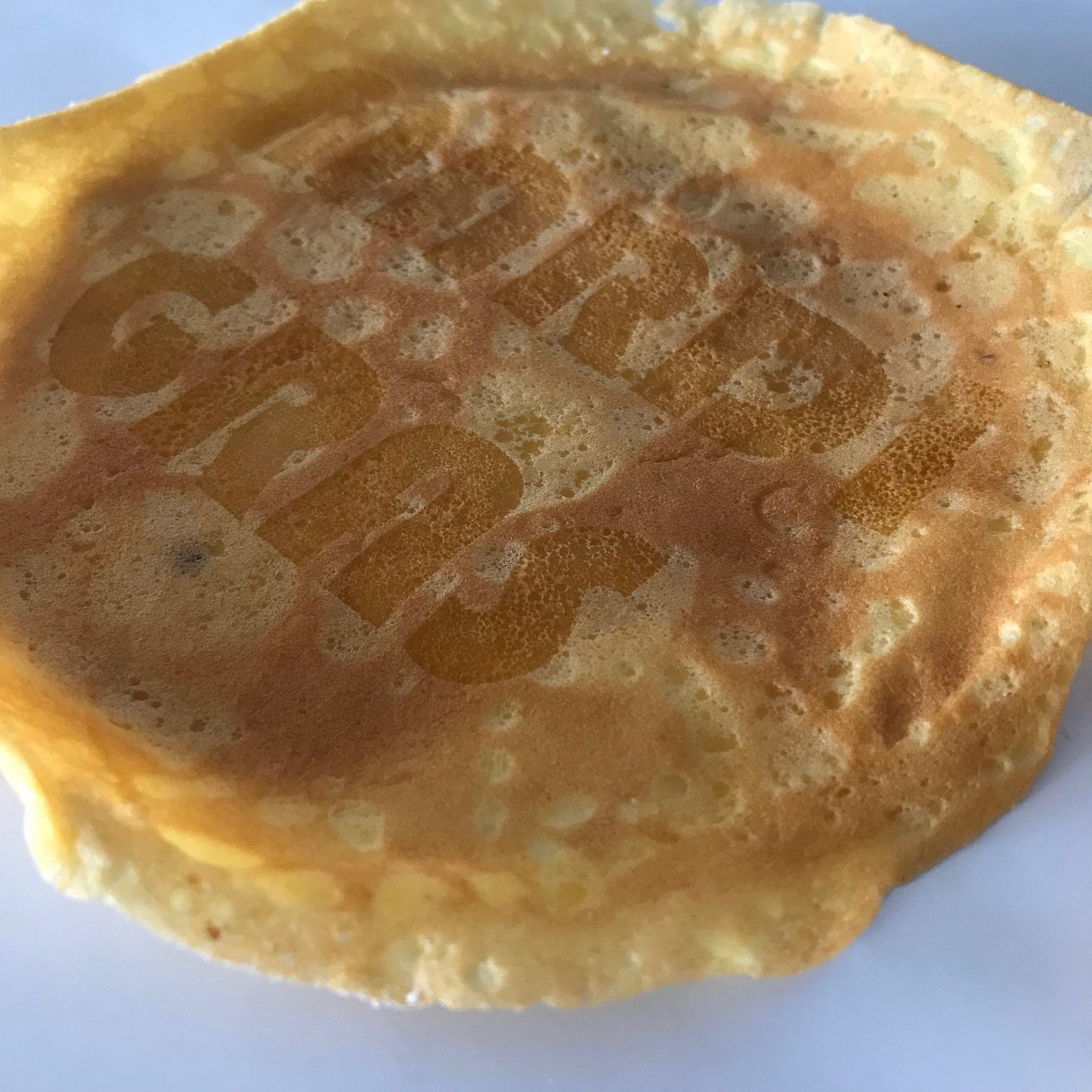

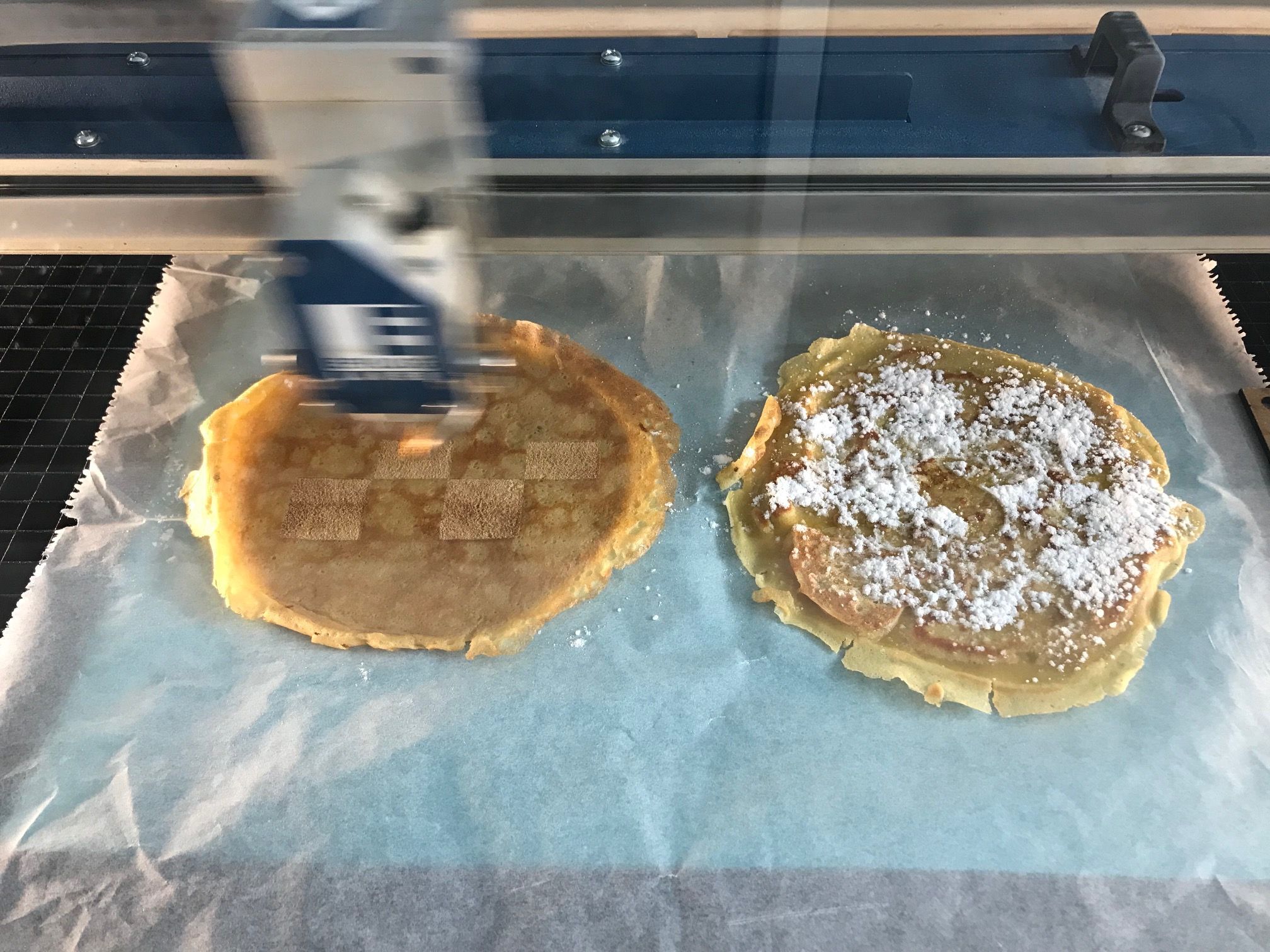

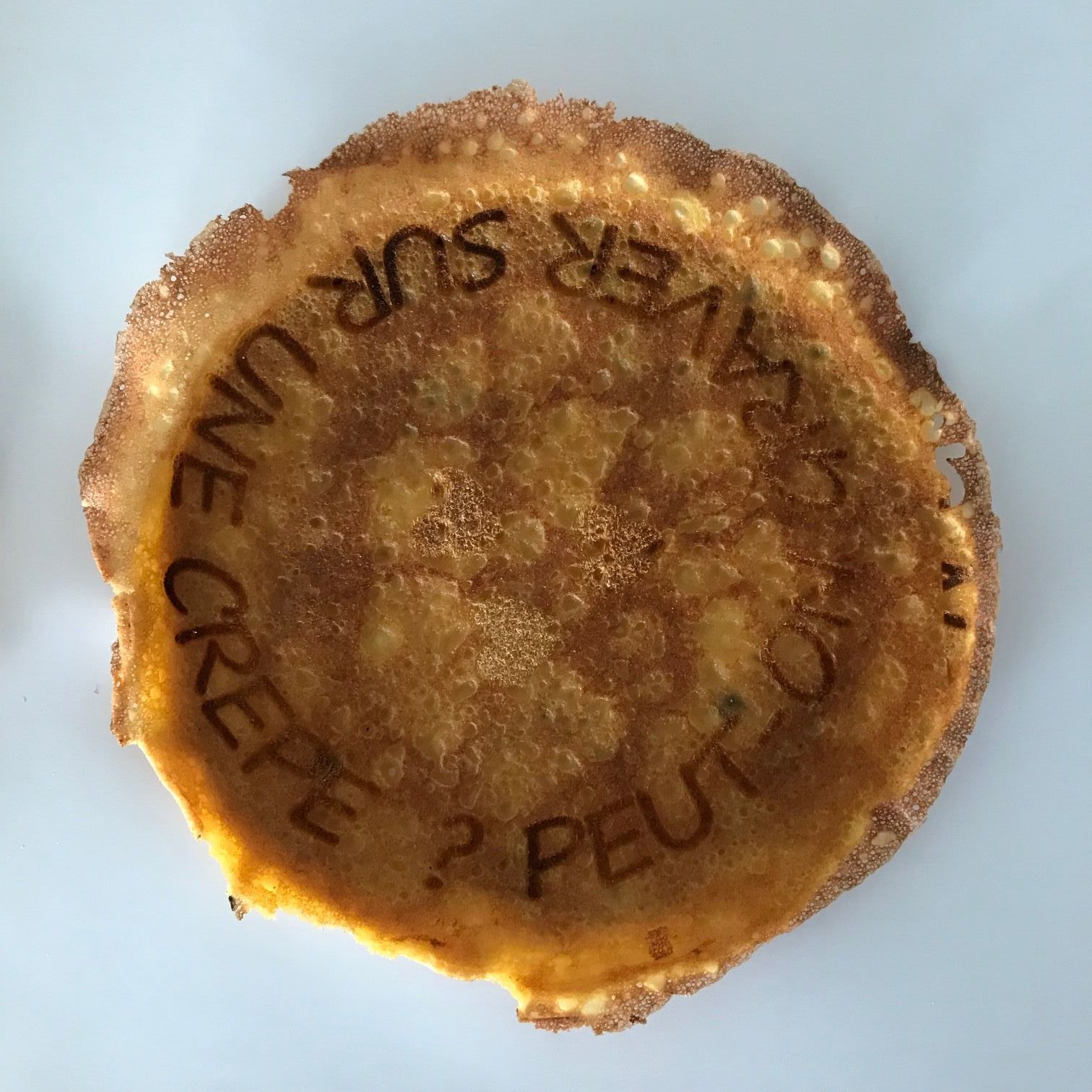

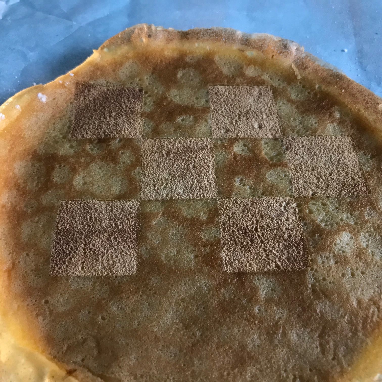

PPAC Posté(e) Novembre 25, 2023 Partager Posté(e) Novembre 25, 2023 Salutation ! Avec les fêtes qui approchent, je regarde ce que l'on peut faire de comestible avec nos machines (moules et emporte pièces, extrudeur de chocolat, caramel, chantilly, ganache, ... ). Et, je suis tombé sur de la gravure de crêpes. Mais il n'y a pas beaucoup d'informations. https://fablab-sapiens.fr/de-la-gravure-laser-sur-crepe/ Citation la gravure change l’état de surface de la crêpe, la privant presque de son humidité. Motifs délicats, presque invisibles par moments, nous avons dû faire plusieurs essais avant de trouver le bon réglage…en revanche, impossible de faire caraméliser le sucre, y compris en y ajoutant un peu d’eau… Citation Je vais donc probablement creuser ! Prendre le temps de faire plusieurs pâtes à crêpes (vérifier l'influence du type de farine et pâte pour le rendu de la gravure) et faire des essais. De même, mes essais de gravures de brioche sont à continuer. (une mie trop aérée n'aide pas pour le focus du laser). Si jamais vous avez des infos merci d'avance. 1 Lien vers le commentaire Partager sur d’autres sites More sharing options...
Motard Geek Posté(e) Novembre 25, 2023 Partager Posté(e) Novembre 25, 2023 Ca n'a pas l'air simple ! J'ai fait quelques gravures sur maracon moi ^^ Mais me reste toujours cette question sur la santé que j'ai pu lire ici et là Est-ce que ce type de nourriture "cramée" est plus "dangereuse" qu'un plat cramé au four ? 2 Lien vers le commentaire Partager sur d’autres sites More sharing options...

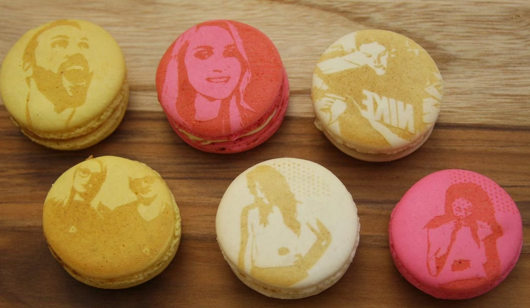

PPAC Posté(e) Novembre 25, 2023 Auteur Partager Posté(e) Novembre 25, 2023 (modifié) il y a 42 minutes, Motard Geek a dit : J'ai fait quelques gravures sur macaron moi ^^ En effet j'ai trouvé des articles qui parlent rapidement de caraméliser au laser une image sur la surface d'un macaron exemple https://ici.radio-canada.ca/nouvelle/1081800/graver-son-visage-biscuits-laser-technologie Citation Mais, là encore, pas beaucoup d'informations techniques. il y a 42 minutes, Motard Geek a dit : Mais me reste toujours cette question sur la santé que j'ai pu lire ici et là Est-ce que ce type de nourriture "cramée" est plus "dangereuse" qu'un plat cramé au four ? Oui c'est un point à creuser. A-priorie, tous les trucs grillés, carmés, carbonisés sont à éviter pour la santé. (et de plus, bien souvent, il ne faut pas abuser du truc même quand il n'est pas grillé, caramélisé ou cramé .. genre le sucre, les graisses, ... ) Donc (sauf produit, molécules spécifiques qui deviennent toxiques quand carbonisé) je pense que c'est comme beaucoup de choses, pour le risque c'est selon le volume consommé, le nombre d'expositions. Et pour moi, un macaron (blanc d’œuf, poudre d'amande, sucre, colorant), ou une crêpe (farine de blé, lait, œuf, sucre, vanille, sel) carbonisé en surface, de temps en temps, si tu est en bonne santé, (a une alimentation équilibré et fait du sport (pour éliminer les trucs pas top de l'organisme),) c'est surement un risque insignifiant ( sauf éventuellement pour un diabétique ou autre problème de santé comme des allergies.) Modifié (le) Novembre 25, 2023 par PPAC 2 Lien vers le commentaire Partager sur d’autres sites More sharing options...
Motard Geek Posté(e) Novembre 25, 2023 Partager Posté(e) Novembre 25, 2023 il y a 29 minutes, PPAC a dit : Mais, là encore, pas beaucoup d'informations techniques. Avec le xTool F1 (que ma femme adore pour tous ses projets perso et école soit dit au passage) j'ai fait pas mal de tests et visiblement 2 passes à 85mm/s en lumière bleue à 100% c'est pas trop mal (en mode vecteur). 1 Lien vers le commentaire Partager sur d’autres sites More sharing options...

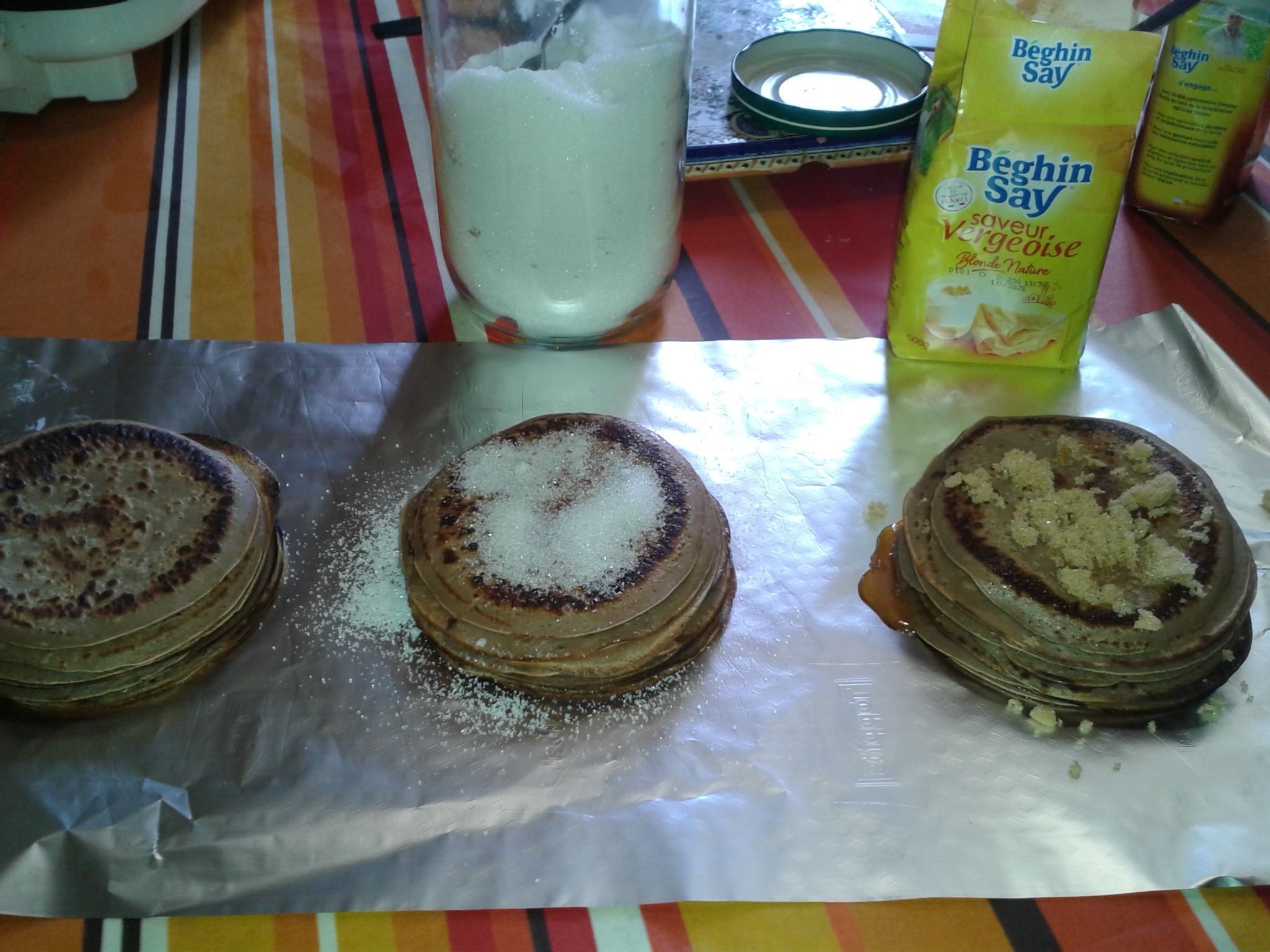

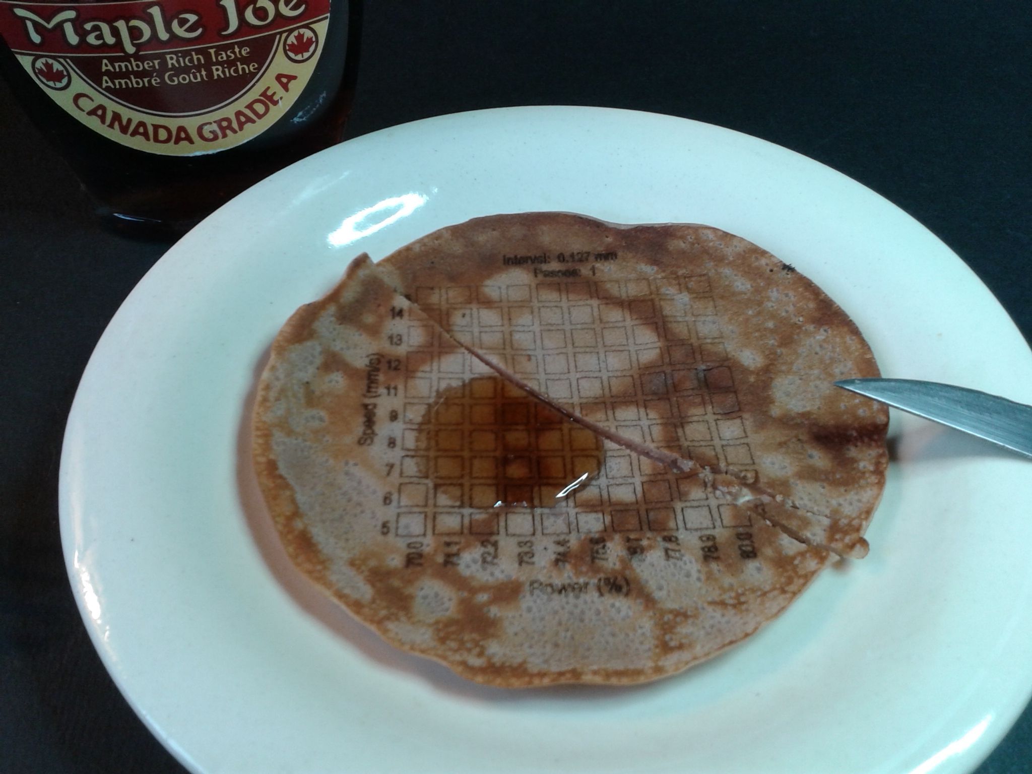

PPAC Posté(e) Novembre 26, 2023 Auteur Partager Posté(e) Novembre 26, 2023 (modifié) Ce matin, préparation de deux pâtes à crêpes ! Je me suis basé sur la recette de crêpes "pâte classique au lait" du livret de recettes du Multi-Crêpes party de TEFAL Soit 500 g de farine, 1 litre de lait, 6 œufs, 2 pincées de sel, 2 cuillerées à soupe d'huile. J'ai divisé par deux, pour faire une pâte à base de farine de blé, et une pâte à base de farine de châtaignes (qui traînée traînait dans les placards). Reste à laisser reposer 1 à 2 heures, et à passer en cuisson. Pour les résultats d'essais de gravure, je devrais normalement pouvoir vous partager cela en fin d'après-midi Modifié (le) Décembre 3, 2023 par PPAC grammaire. 1 1 1 Lien vers le commentaire Partager sur d’autres sites More sharing options...

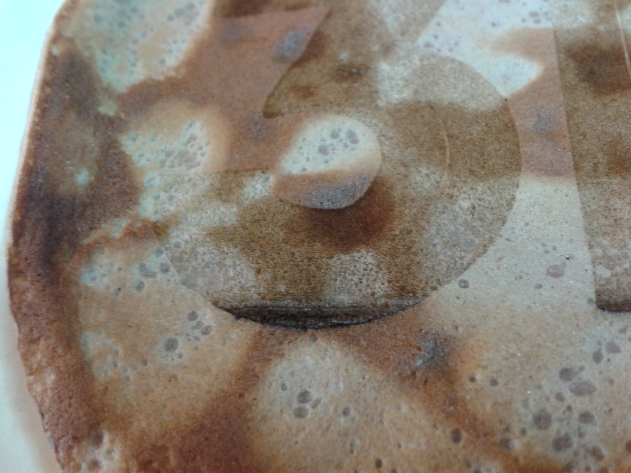

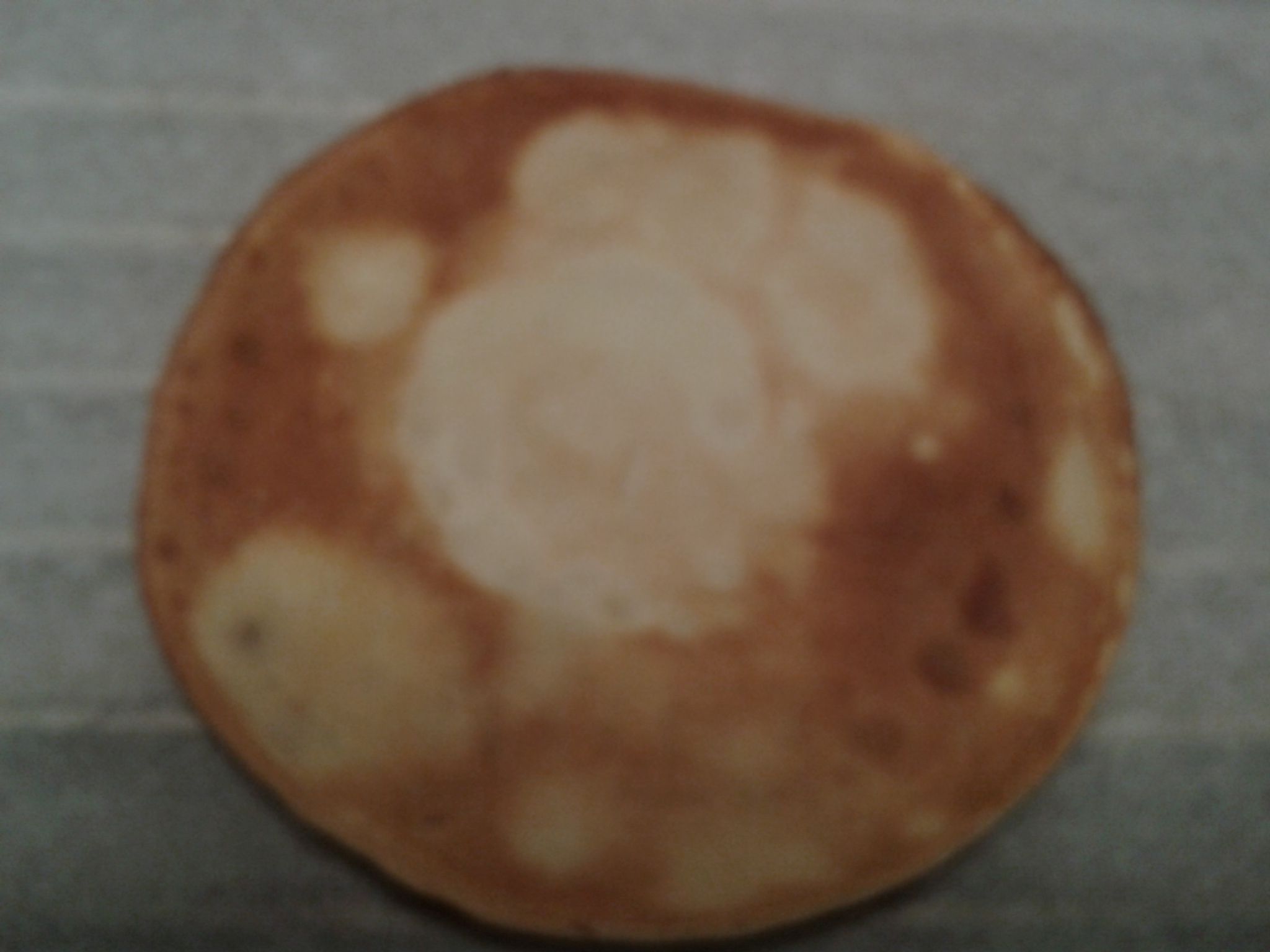

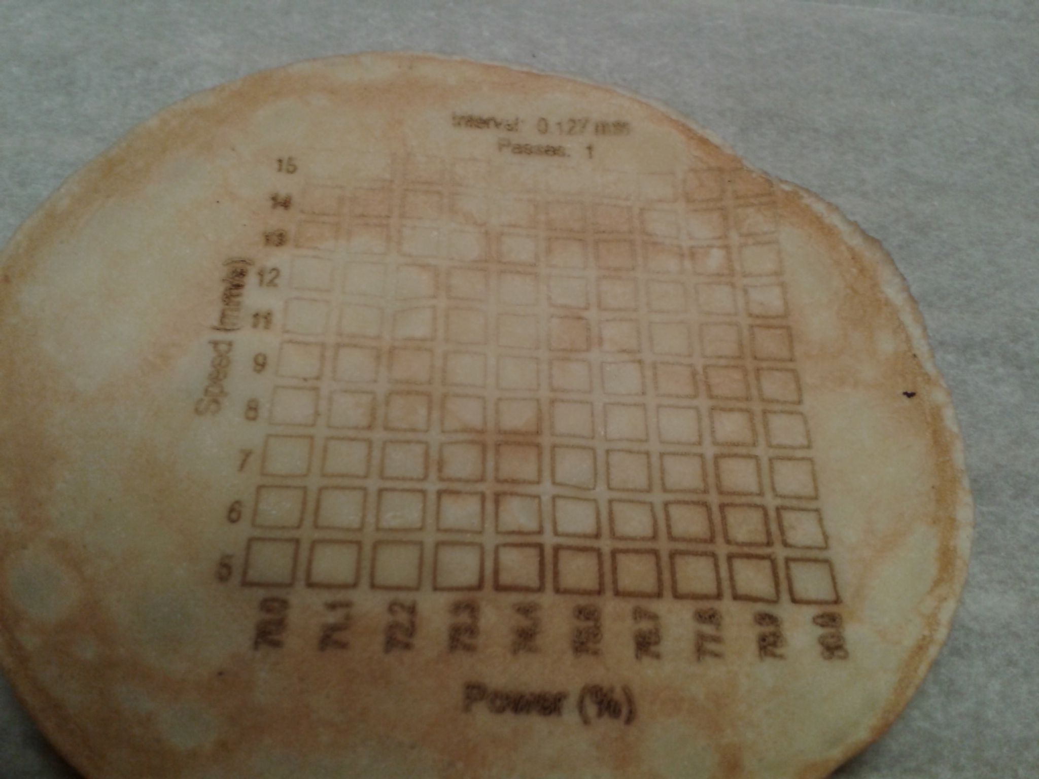

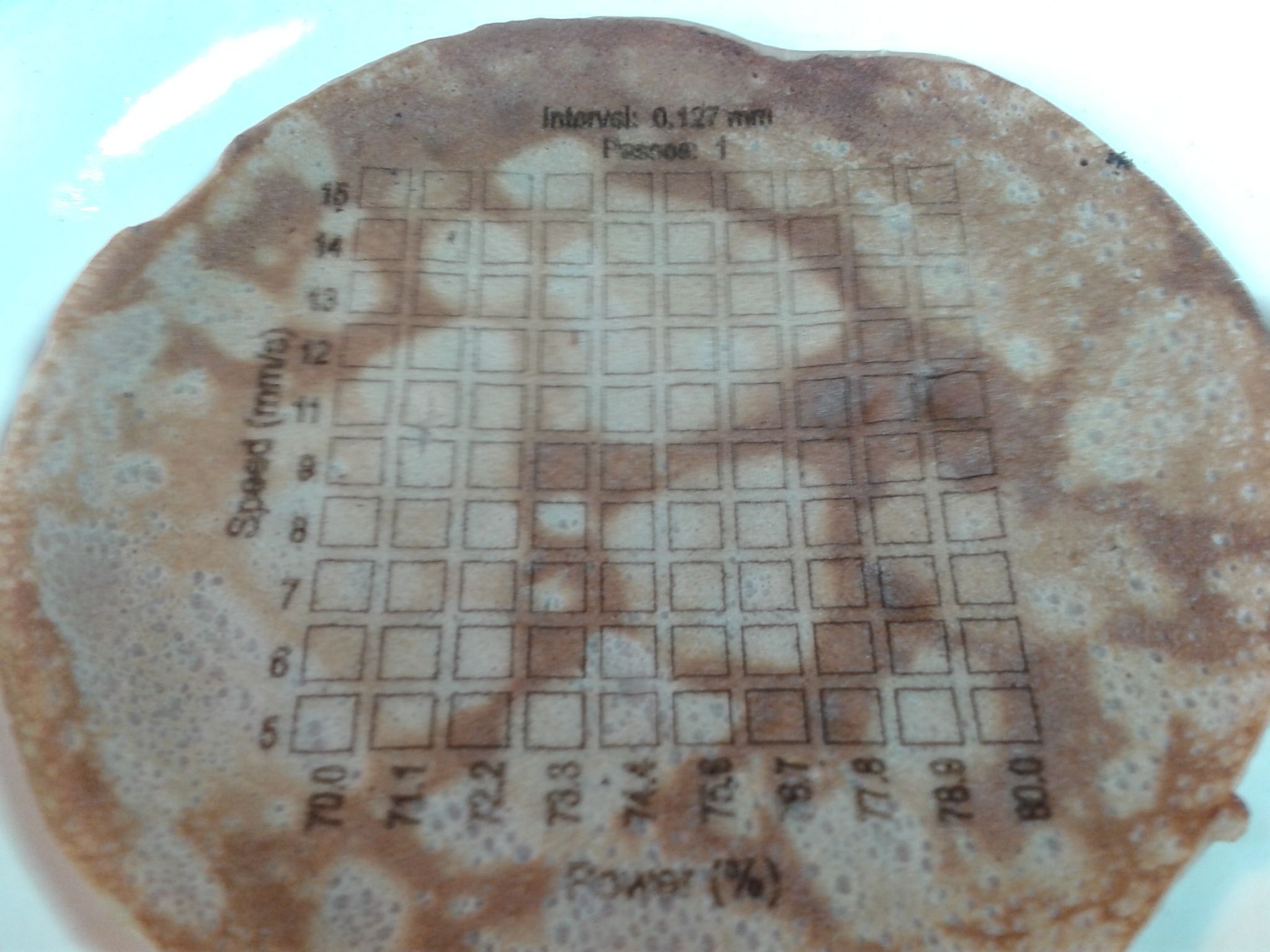

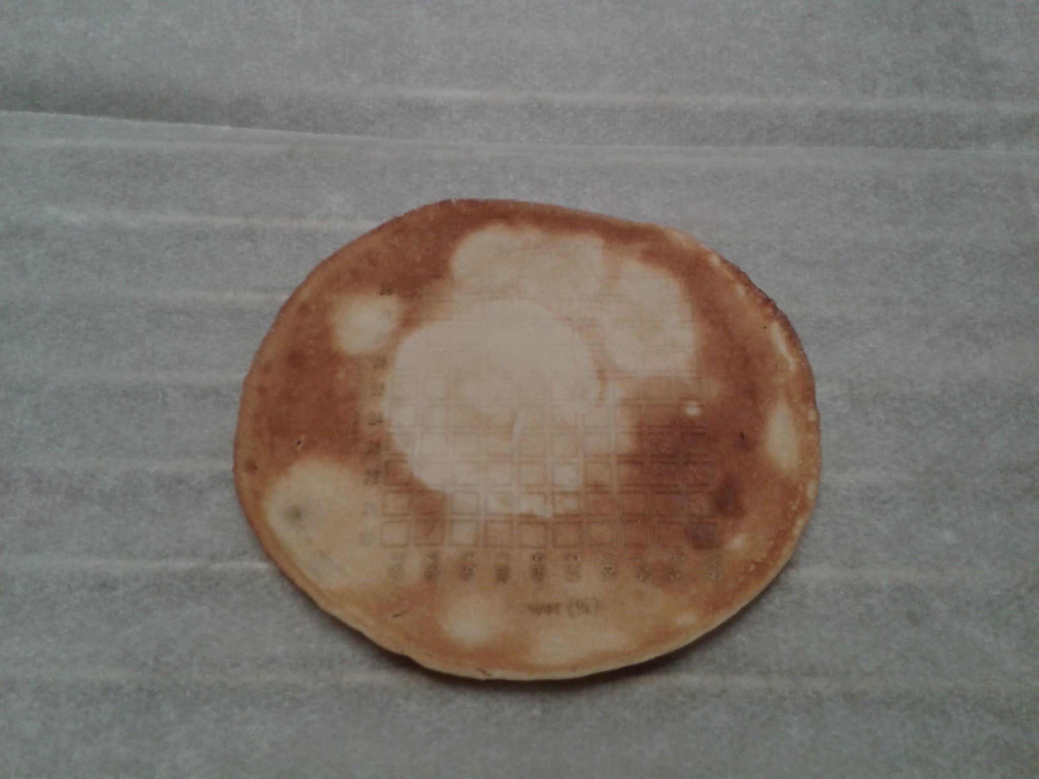

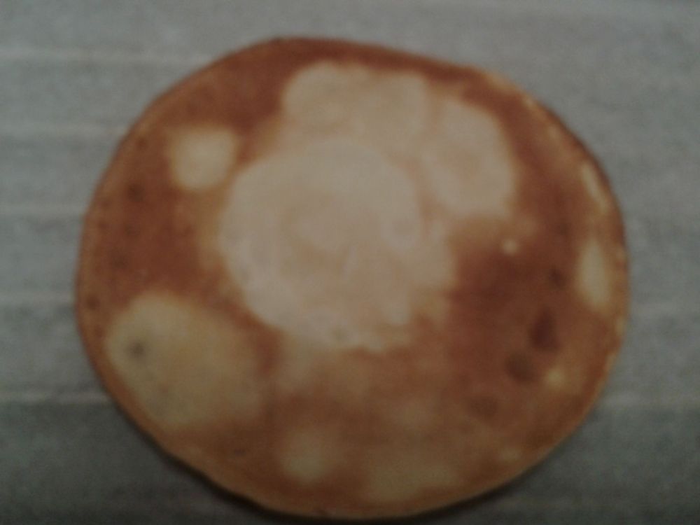

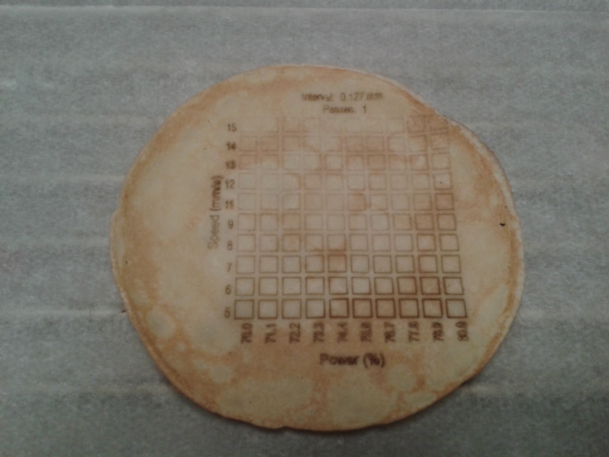

PPAC Posté(e) Novembre 26, 2023 Auteur Partager Posté(e) Novembre 26, 2023 (modifié) J'ai donc trouvé le temps de faire 4 essais avec mes crêpes farine de blé, nature. Malheureusement je n'ai pas encore trouvé le juste compromis pour obtenir un marquage visible sans trop cramer la surface. Ce qui donne, pour le moment, un très mauvais gout de carboniser à la crêpe. Pour rappel, j'ai un laser Elegoo PHECDA 10W ( laser de longueur d'onde 455±5 nm, laser bleu ) J'ai utilisé le générateur de Test de matériau de LightBurn Vitesse [20..29] mm/s Power [48..52] % ( pour le texte 19 mm/s power 30%) Résultat, rien de vraiment visible et ma photo et flou Puis j'ai refait, sans changer de crêpe, le même fichier, mais avec une puissance mise à 200% via le menu de l’écran de contrôle lors de la gravure Sur l'autre face, Vitesse [10..19] mm/s Power [50..80] % ( pour le texte 19 mm/s power 60%) Déjà plus visible, mais ma photo est floue Et enfin celui qui me semble le plus prometteur, sur une nouvelle crêpe. Vitesse [05..15] mm/s Power [70..80] % ( pour le texte 10 mm/s power 80%) Voila. Et, pour aujourd'hui, je ne vais pas aller plus loin pour l'instant. Car je limite, par jour, pour ma santé, mes apports en crêpes carbonisées ! Modifié (le) Novembre 28, 2023 par PPAC 455 nm et non 405 nm 3 Lien vers le commentaire Partager sur d’autres sites More sharing options...

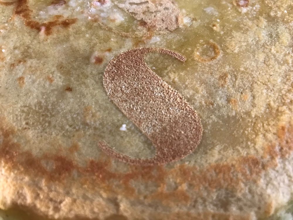

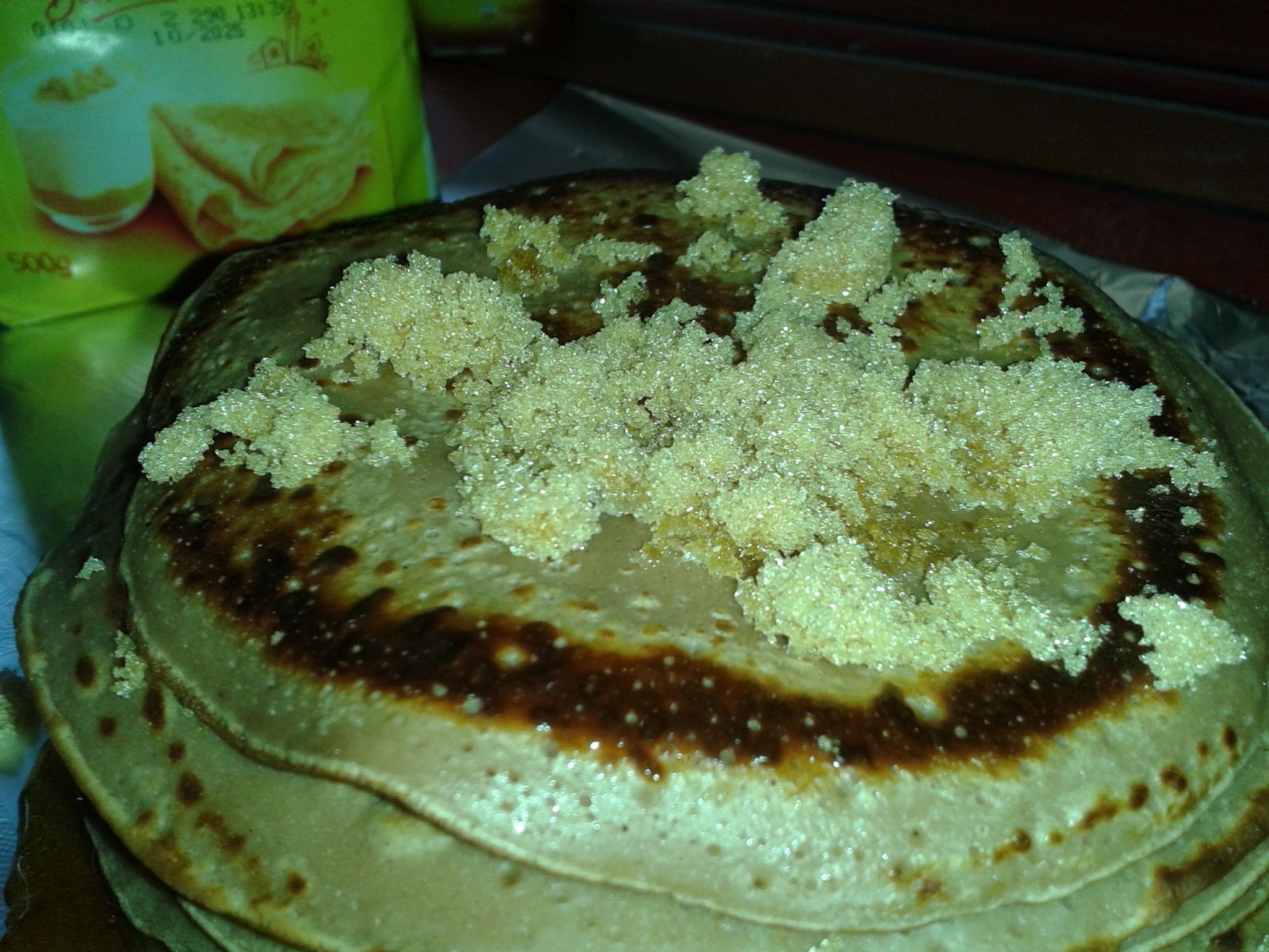

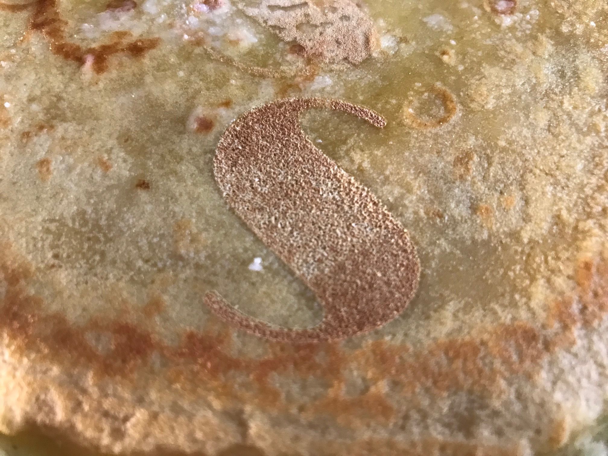

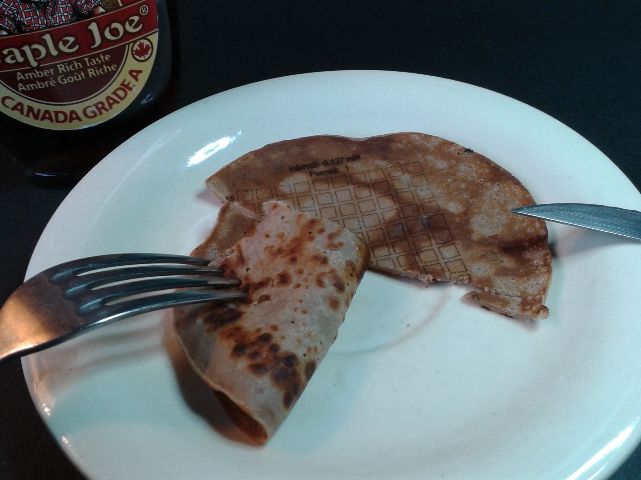

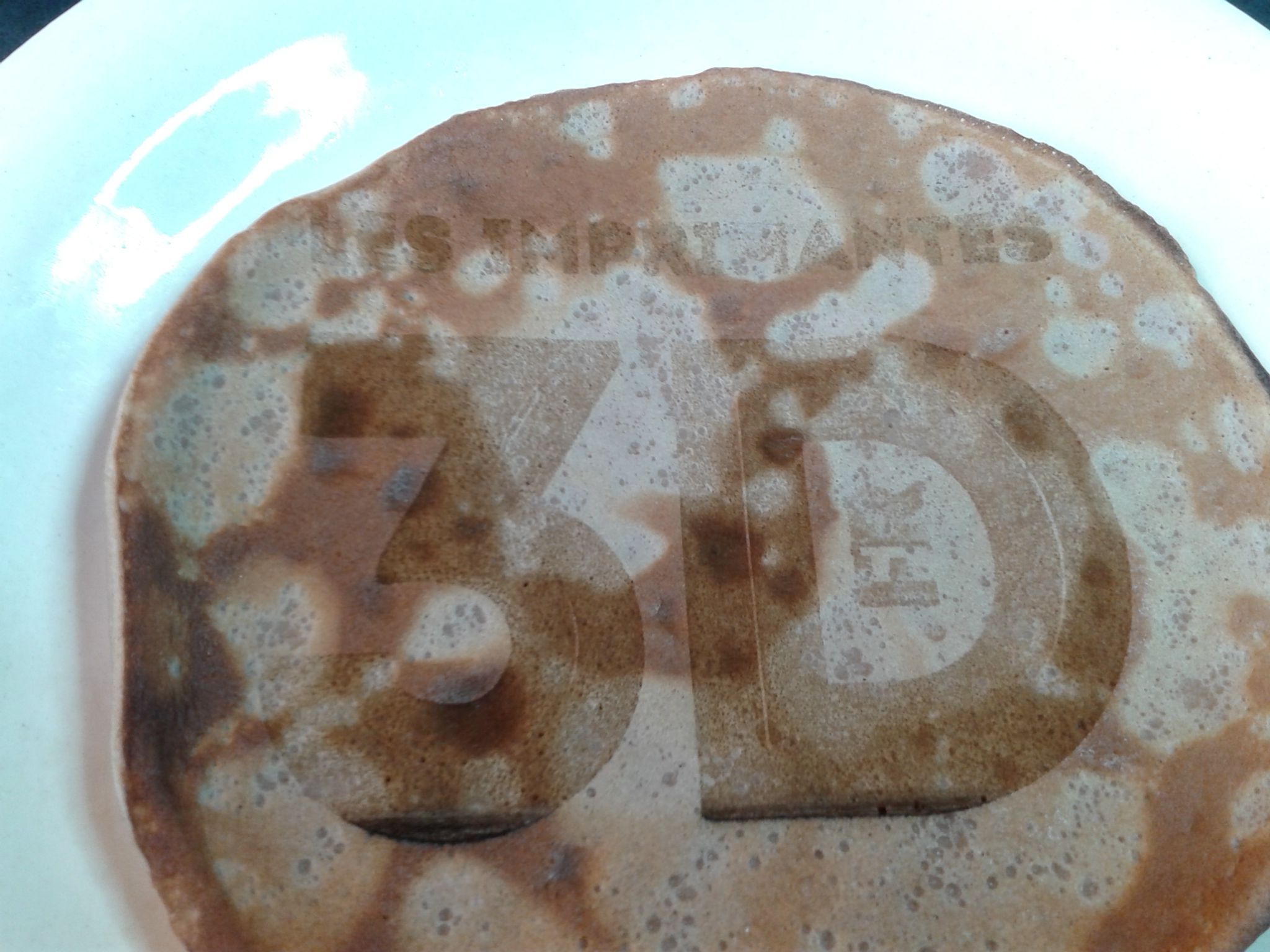

PPAC Posté(e) Novembre 29, 2023 Auteur Partager Posté(e) Novembre 29, 2023 J'ai encore fait quelques essais. Mais toujours pas trouvé les bons compromis pour ne pas obtenir de crêpes ayant un gout de carbonisé (surtout la version avec le logo que j'ai recraché car goût vraiment trop fort) Les crêpes faite avec la pâte a base de farine de châtaignes, plus sombre, donne une gravure bien plus visible. ( même fichier de gravure déjà utilisé sur une crêpe farine de blé Le 26/11/2023 at 18:34, PPAC a dit : Vitesse [05..15] mm/s Power [70..80] % ( pour le texte 10 mm/s power 80%) Avec une touche de sirop d'érable, c'est éventuellement mangeable. Mais c'est pas génial non plus. J'ai donc testé une gravure d'image ( LightBurn, niveau de gris, Power min 50%, Power max 80%, vitesse 10 mm/s ) que j'ai très rapidement mis via l'écran en 10% de puissance de laser et 200% en vitesse, car forte odeur de carbonisé dés le début de gravure Mais là la crêpe été immangeable. (goût de cramé vraiment trop fort en bouche, j'ai recraché) 2 Lien vers le commentaire Partager sur d’autres sites More sharing options...

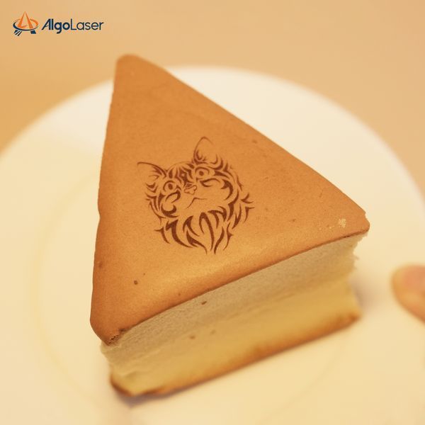

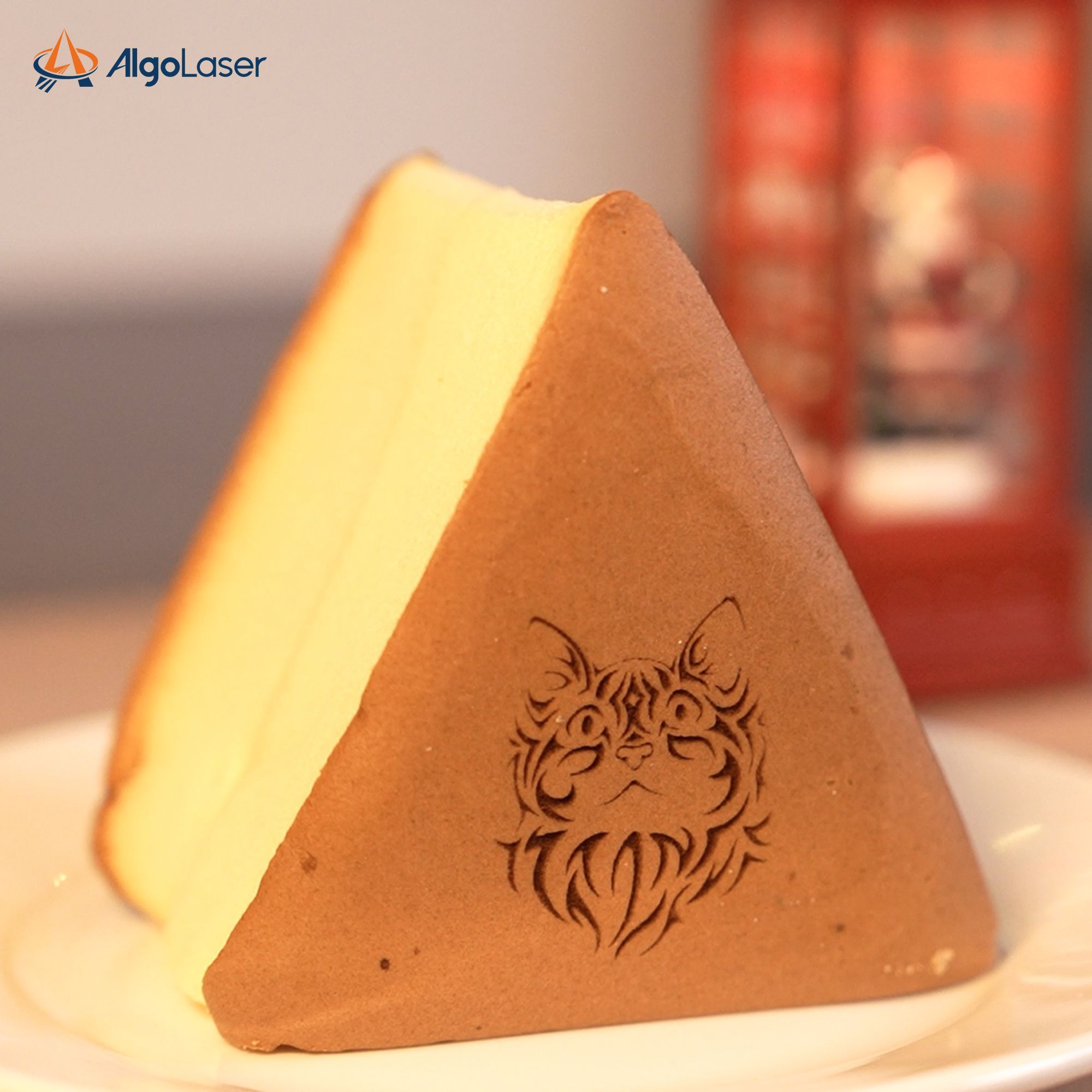

PPAC Posté(e) Décembre 2, 2023 Auteur Partager Posté(e) Décembre 2, 2023 Il ne reste plus de crêpes pour mes essais Je me dis que je vais peut être passer aux gâteaux, surtout quand je vois cela sur mon fil Facebook https://www.facebook.com/AlgoLaserPage/posts/pfbid02tbwwyf9Rwo944Di6FctyMNafXGBGonvJfLvao86PWvRBz18LUWUNLTZuNVu1yZp7l Citation Whiskers and sweetness collide! With Algolaser Delta, we've brought a cute kitty on this delicious cake. Indulge in your dessert game! Algolaser Delta: https://bit.ly/3uuketK 1 Lien vers le commentaire Partager sur d’autres sites More sharing options...

PPAC Posté(e) Janvier 29 Auteur Partager Posté(e) Janvier 29 Il y a 13 heures, elispit a dit : toujours au stade des essais pour personnaliser nos crepes? Salut ! Je n'ai pas continué mes essais. Le gout de cramé m'a plutôt refroidi... J'en suis arrivé à la conclusion qu'il faut graver en plusieurs passes pour légèrement chauffer la surface sans la cramer. Et donc c'est beaucoup de temps de gravure ... Or, patienter plus de 10 minutes pour une mini-crêpes personnalisée, que j'engloutis en moins de 5 secondes, c'est presque de la torture . (Et avec toute la salive qui a le temps de couler de ma bouche lors de l'attente c'est risquer un court-circuit ) Je pense plutôt m'orienter vers la création de pochoirs découpés au laser pour saupoudrer du chocolat en poudre ou du sucre glace sur les crêpes placés sous le pochoir. Mais il me faut prendre le temps de me faire de beaux pochoirs et de trouver de jolies polices de caractères adaptées pour faire des pochoirs ("stencil fonts" exemple https://www.dafont.com/theme.php?cat=114 ) 2 Lien vers le commentaire Partager sur d’autres sites More sharing options...
