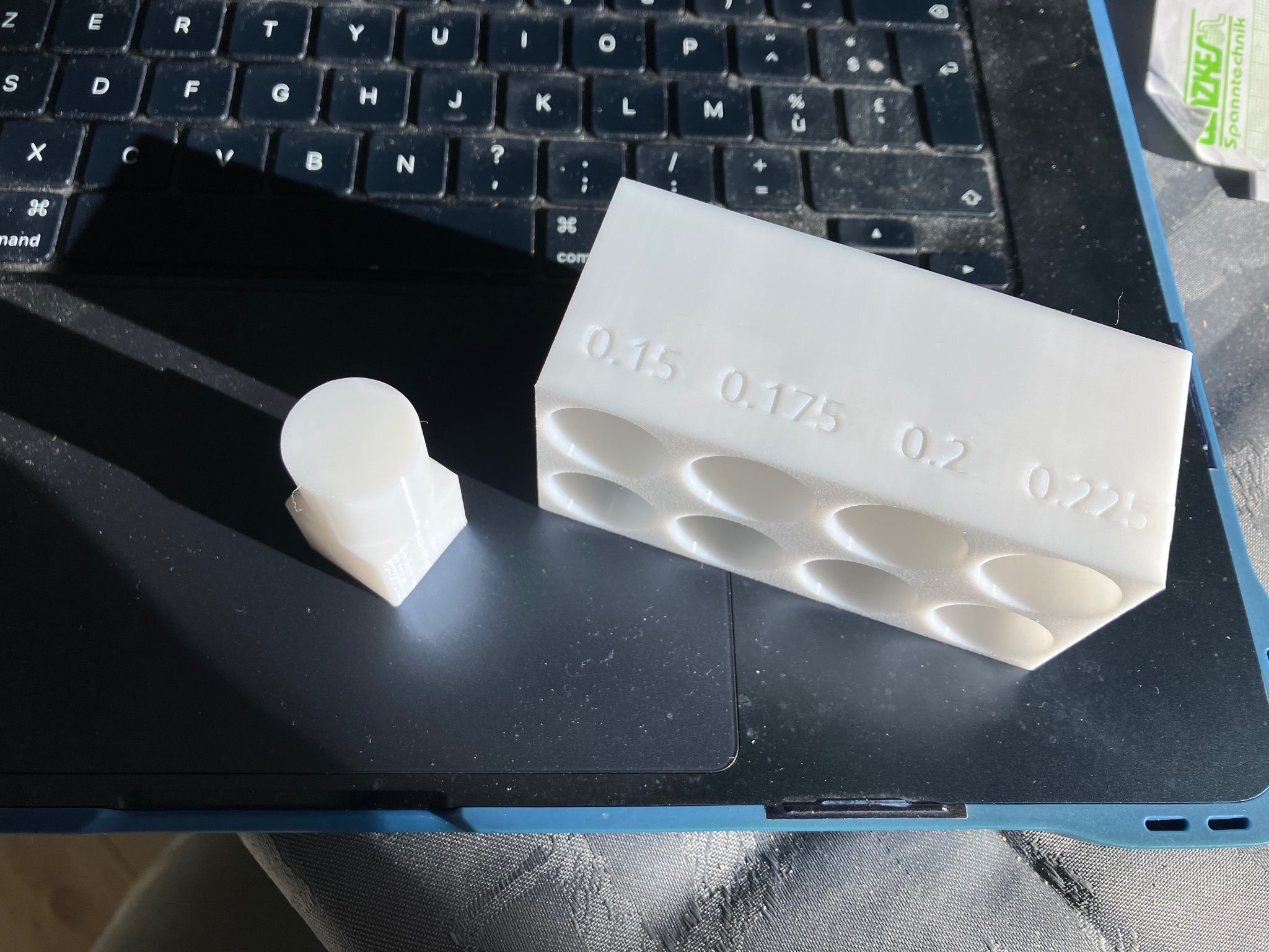

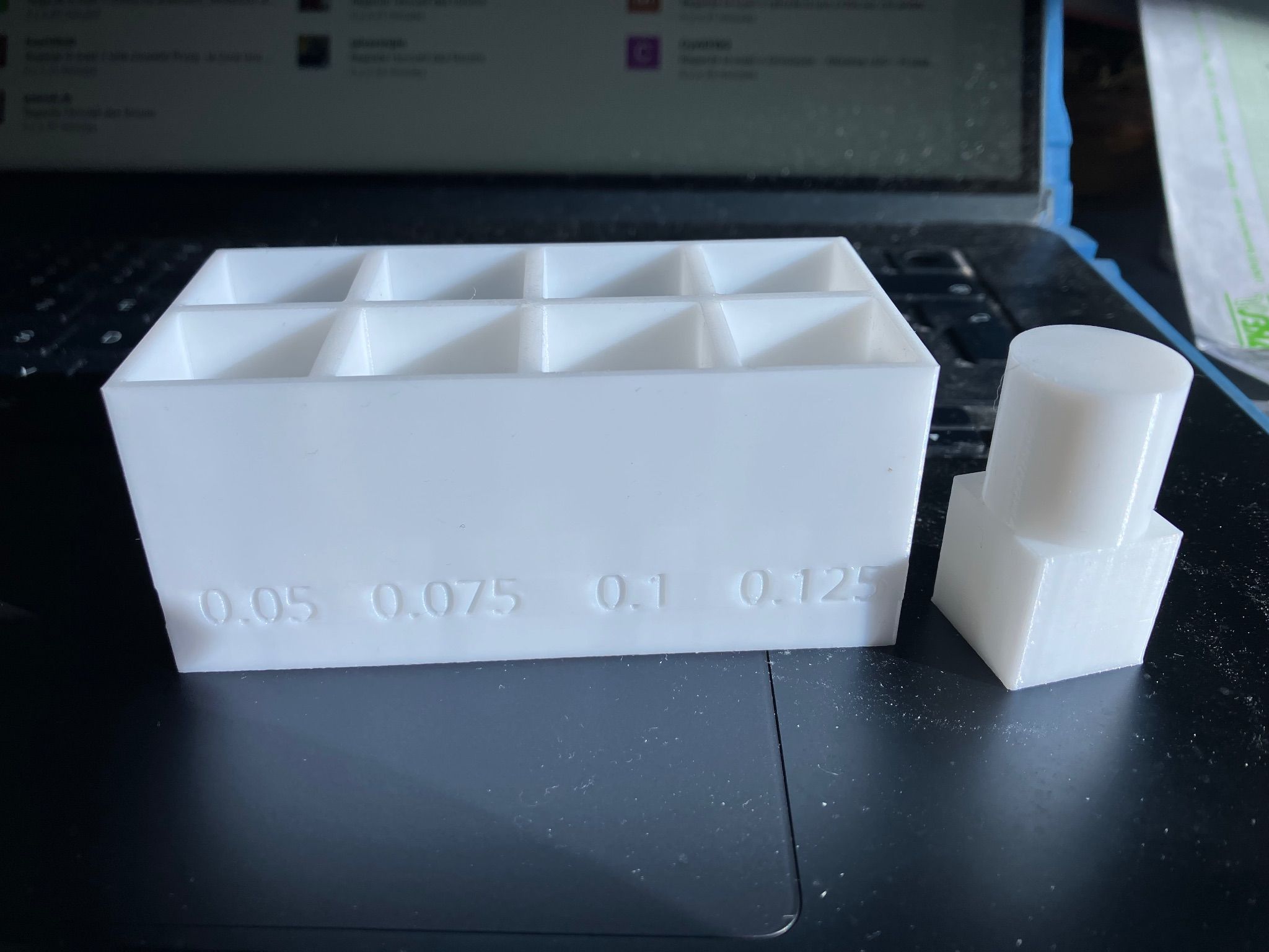

voici une petite impression qui sert de test d'ajustement
son intérêt est de combiner forme cubique et cylindrique
les ajustements sont de 0.05 / 0.075 / 0.1 / 0.125 / 0.15 / 0.175 / 0.2 / 0.225
il faudrait que j'en fasse une version réduite, le 0.2 et le 0.225 sont de trop je trouve 😉

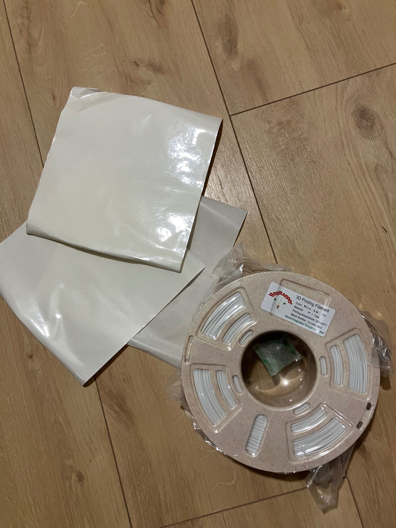

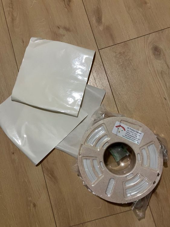

le PP est arrivé 🤣
ça se présente comme cela
on va voir si c'est aussi efficace que la colle 😉

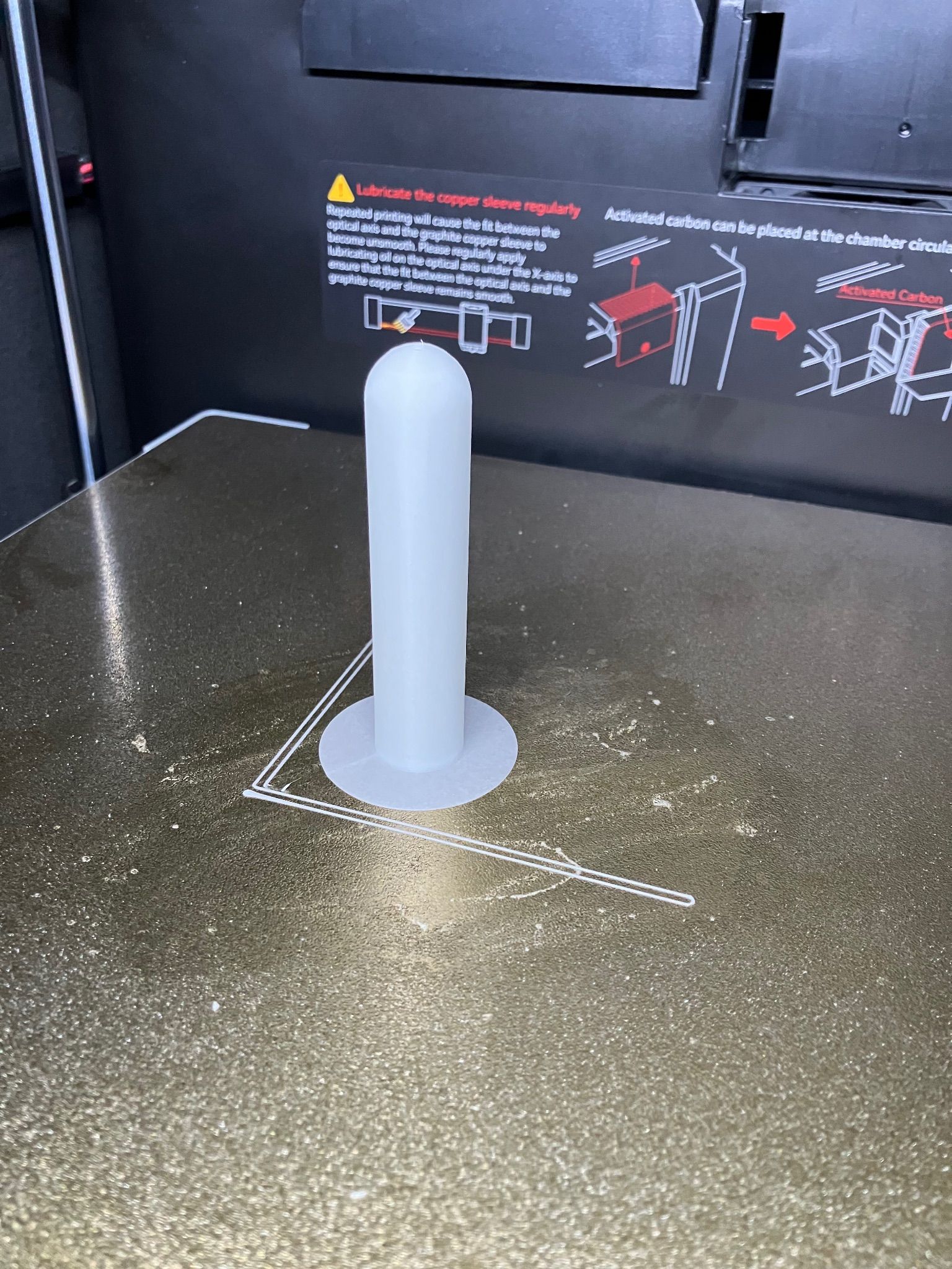

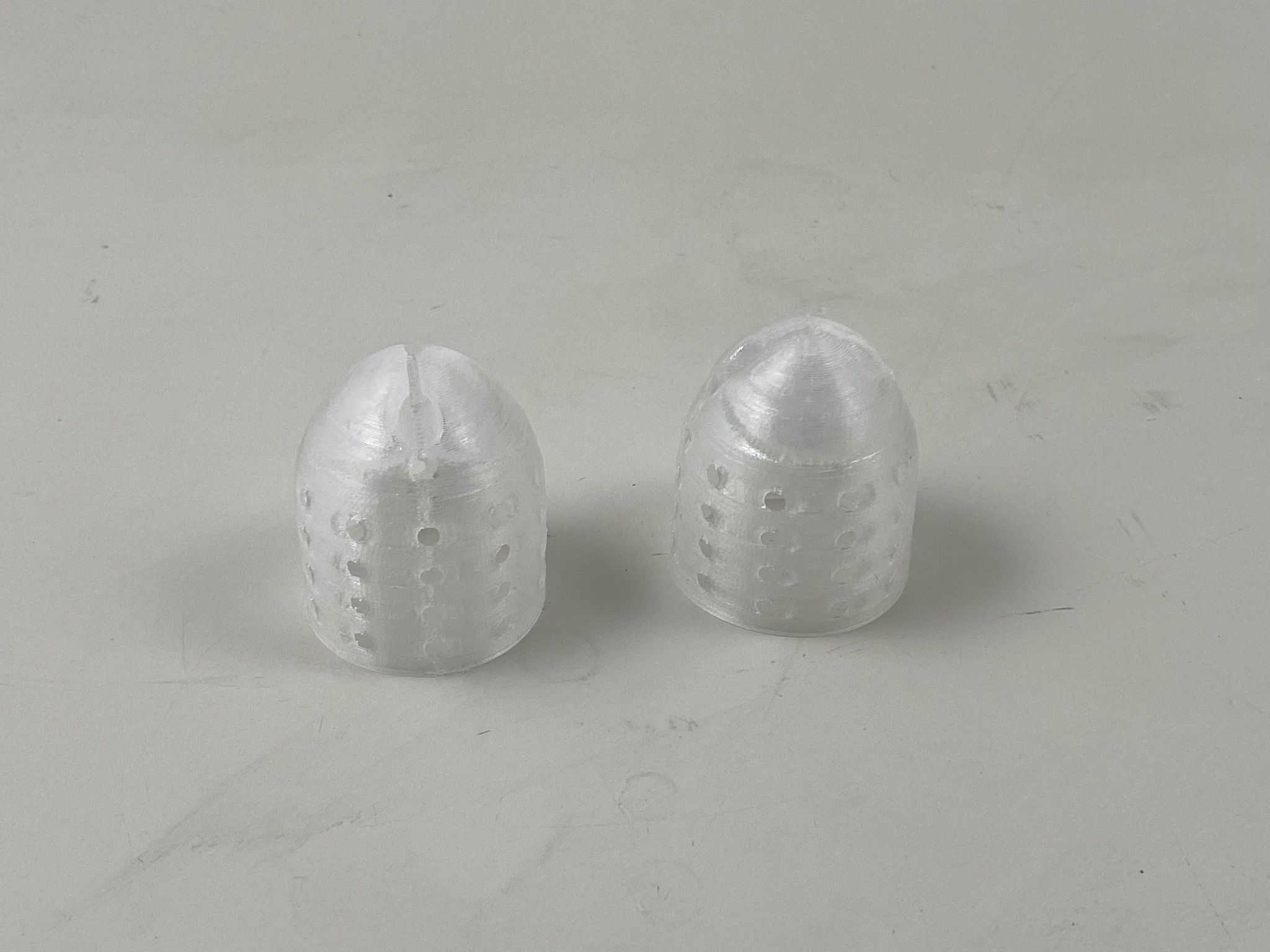

@pjtlivjy J'avais commencé à imprimer du PP avec le kit ultimaker, qui ressemble à ta photo à part qu'il se pose sur la plaque de verre avec de l'eau et colle en séchant.
Ca marchait plutôt moyen, il fallait un gros brim.
Par contre avec la Magigoo PP, sur des pièces petites à moyennes ça tient sans brim.
Le problème du PP pour moi, c'est l'adhésion au plateau pour éviter que la pièce ne bouge (et finisse par se balader au bout de la buse), pas trop le warping.
Voici une pièce en PP, sans brim sur du Magigoo

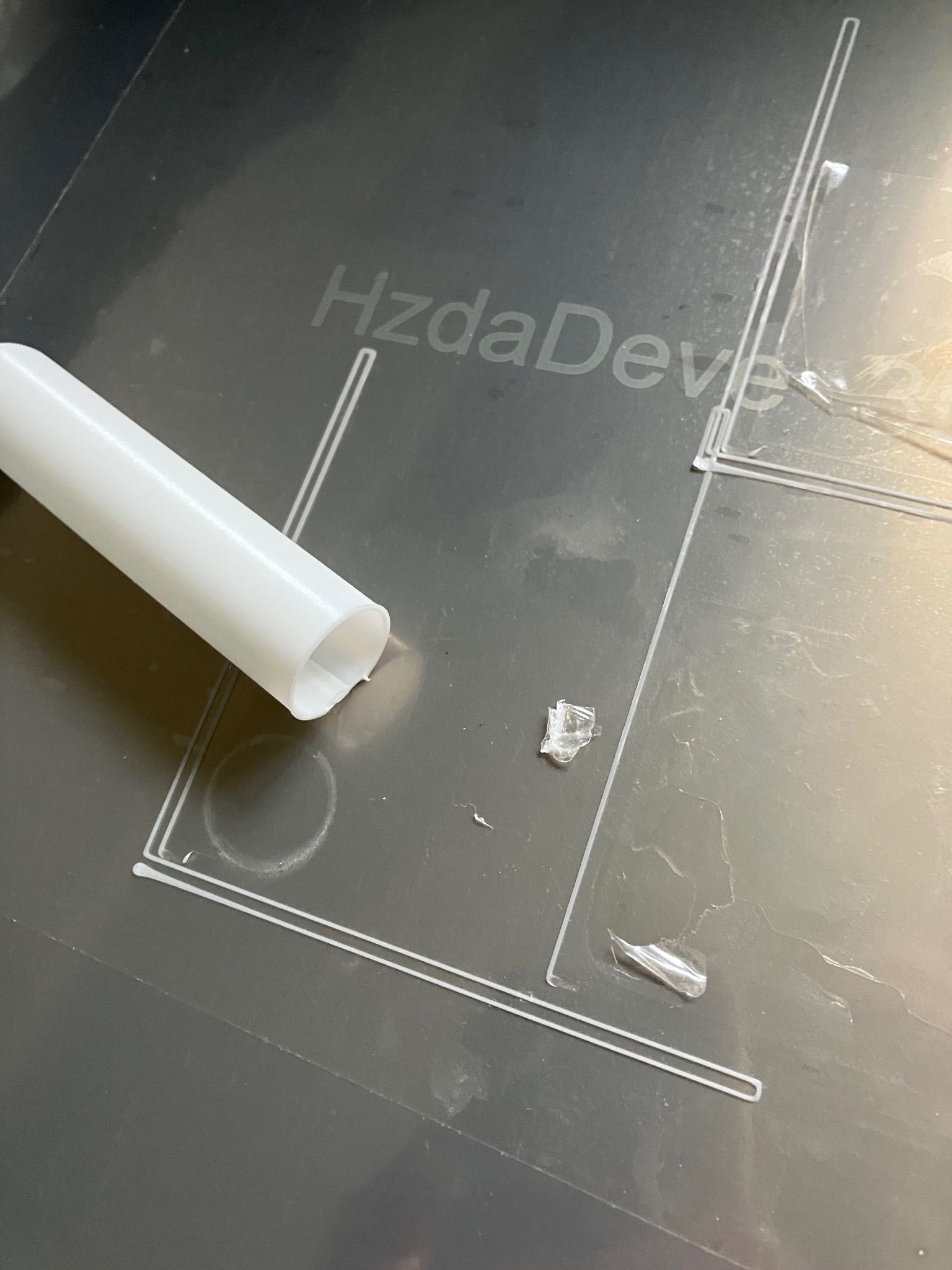

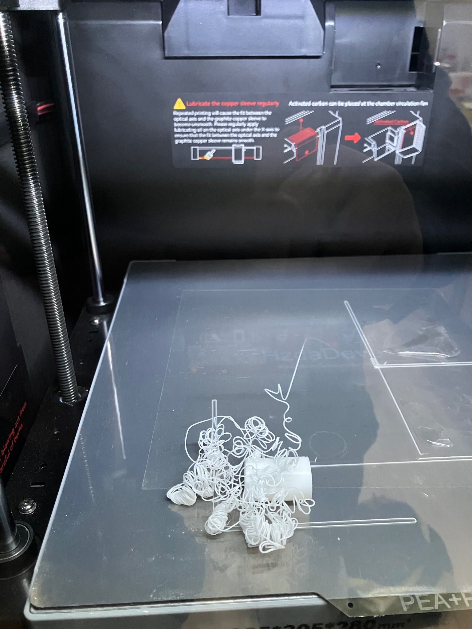

alors c'est sortie mais au refroidissement, impossible d'enlever la pièce sans endommagé le film 🙄
et du coup ça a un impact sur l'état de surface de la première couche car le film adhésif est extensible
  • Triste... 2
  • Confus 1
  • Wow 1
alors ça imprime très bien mais lors de l'enlèvement de la pièce ça ne va, ça les endommage. J'ai essayer avec une fine couche de produit lave glace ça améliore un peu le décollage mais du coup la pièce n'adhère plus assez 🙄

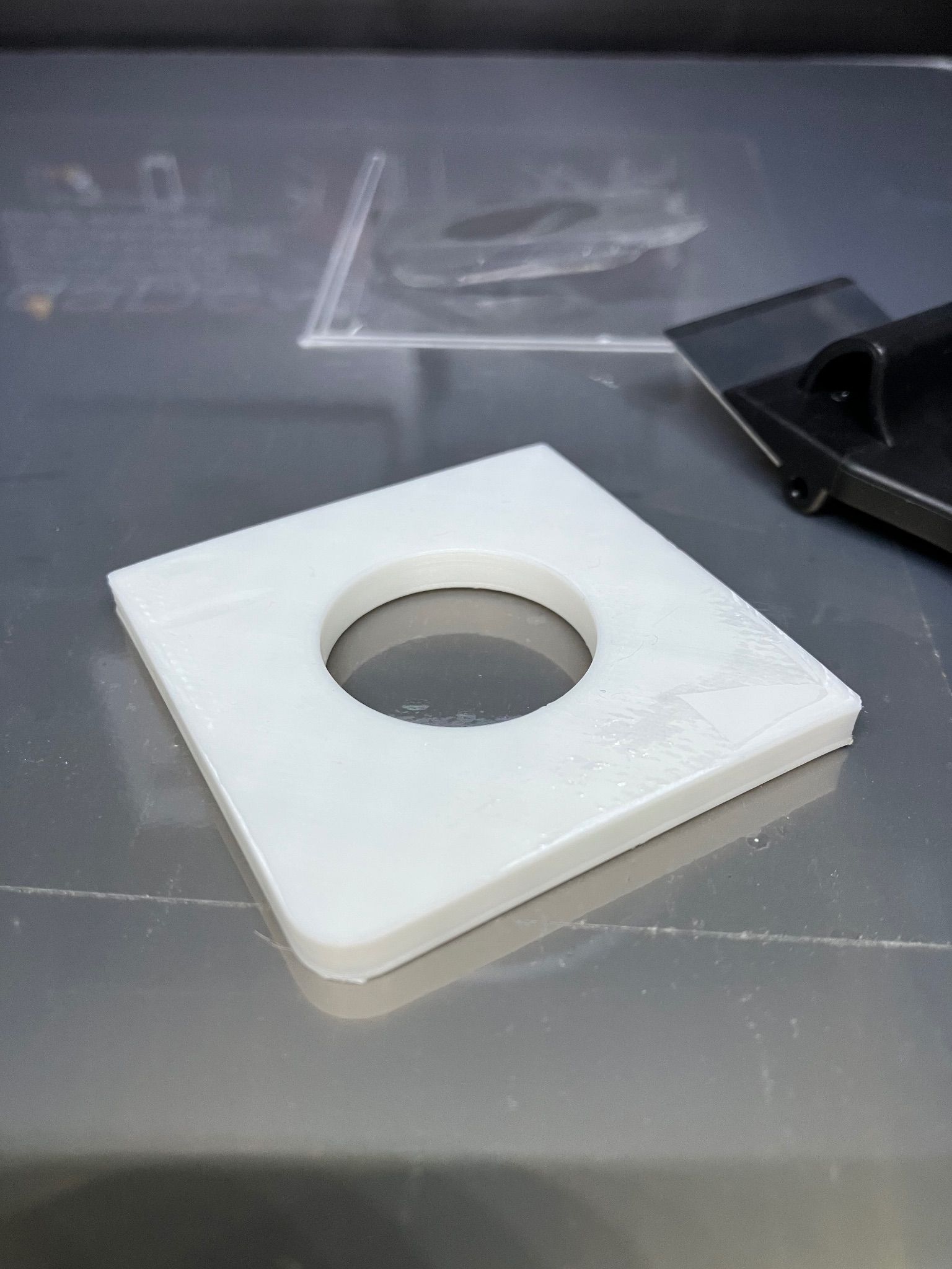

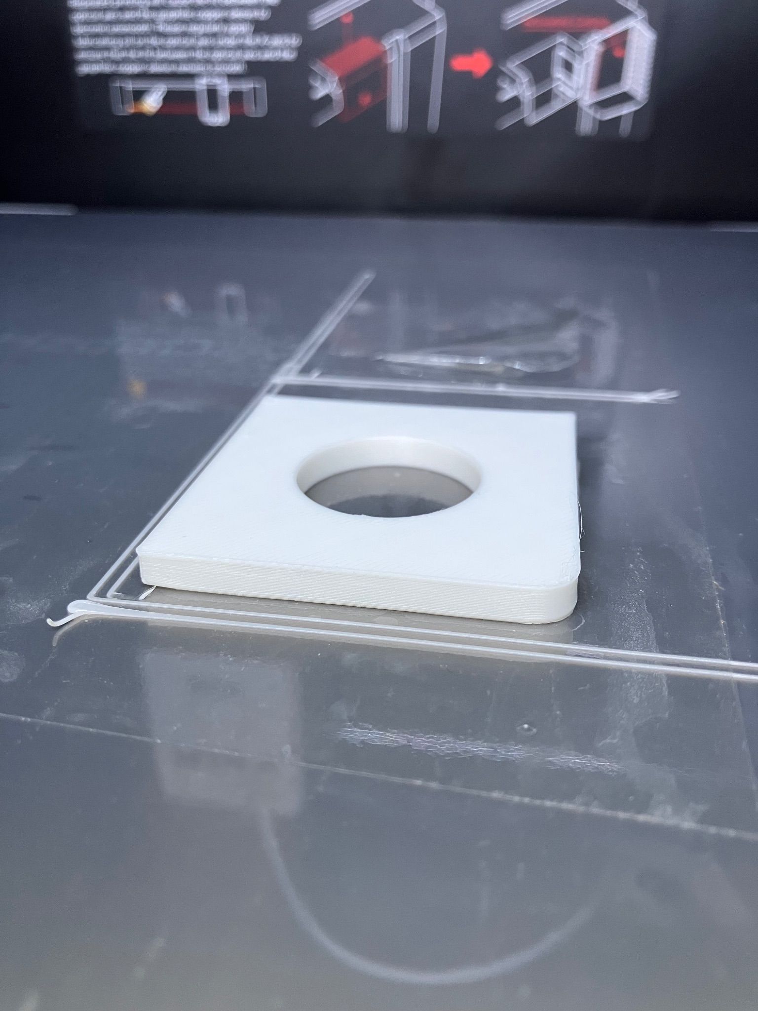

je suis en train d'imprimer avec le plateau texturé et ma botte secrète ... pour l'instant ça tient 🤸‍♂️

allons allons c'est une éprouvette @V3DP non j'utilise une colle pas cher qui s'appelle 3DMilk qui vient d'Allemagne sur laquelle je n'ai aucun renseignement concernant la composition mais qui n'est pas chère au regard de Magigoo et qui fonctionne avec le Pa, le PC et maintenant le PP

quelles sont vont températures pour le PP ?
je suis étonné je suis descendu à 205 sur la première couche 210 ensuite et 80 sur le plateau ce qui me parait bas par rapport au PP-CF que j'utilise

De mémoire, je tourne à 235-240 max, mais oui étonnant que à 205 cela fonctionne sans soucis 😮
oui bien d'accord @Moucklee chambre non chauffée et capot ouvert

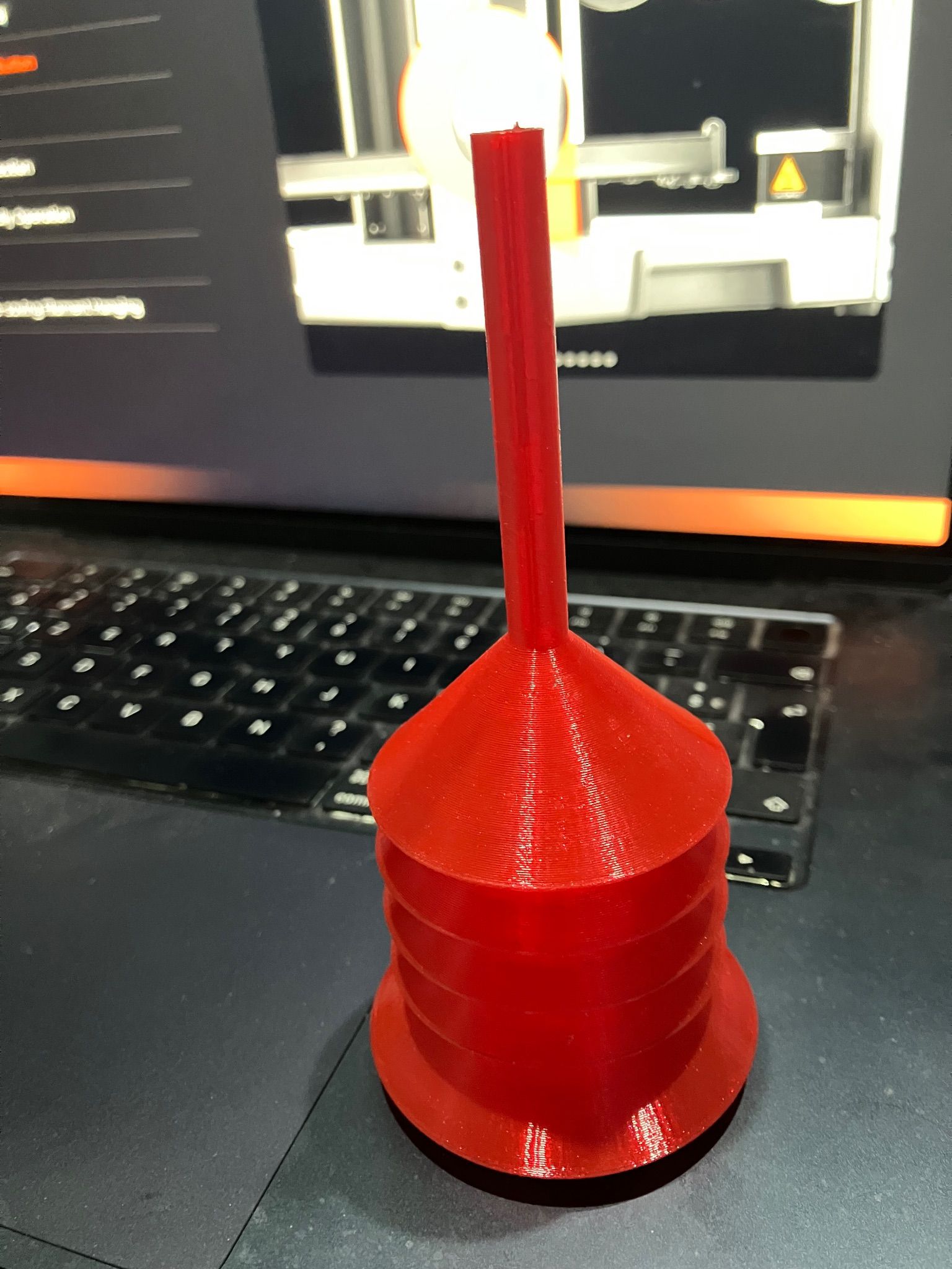

Pour ma part, j'ai refais les crochets de radiateur que j'avais fais en PP Semi-Flexible, car celui que j'avais fais et qui été en période d'essai 🤣
S'est fait viré pour faute grave (Il à légèrement stretch "étendue") du coup j'en ai refais en PETG-CF de chez FormFutura.
