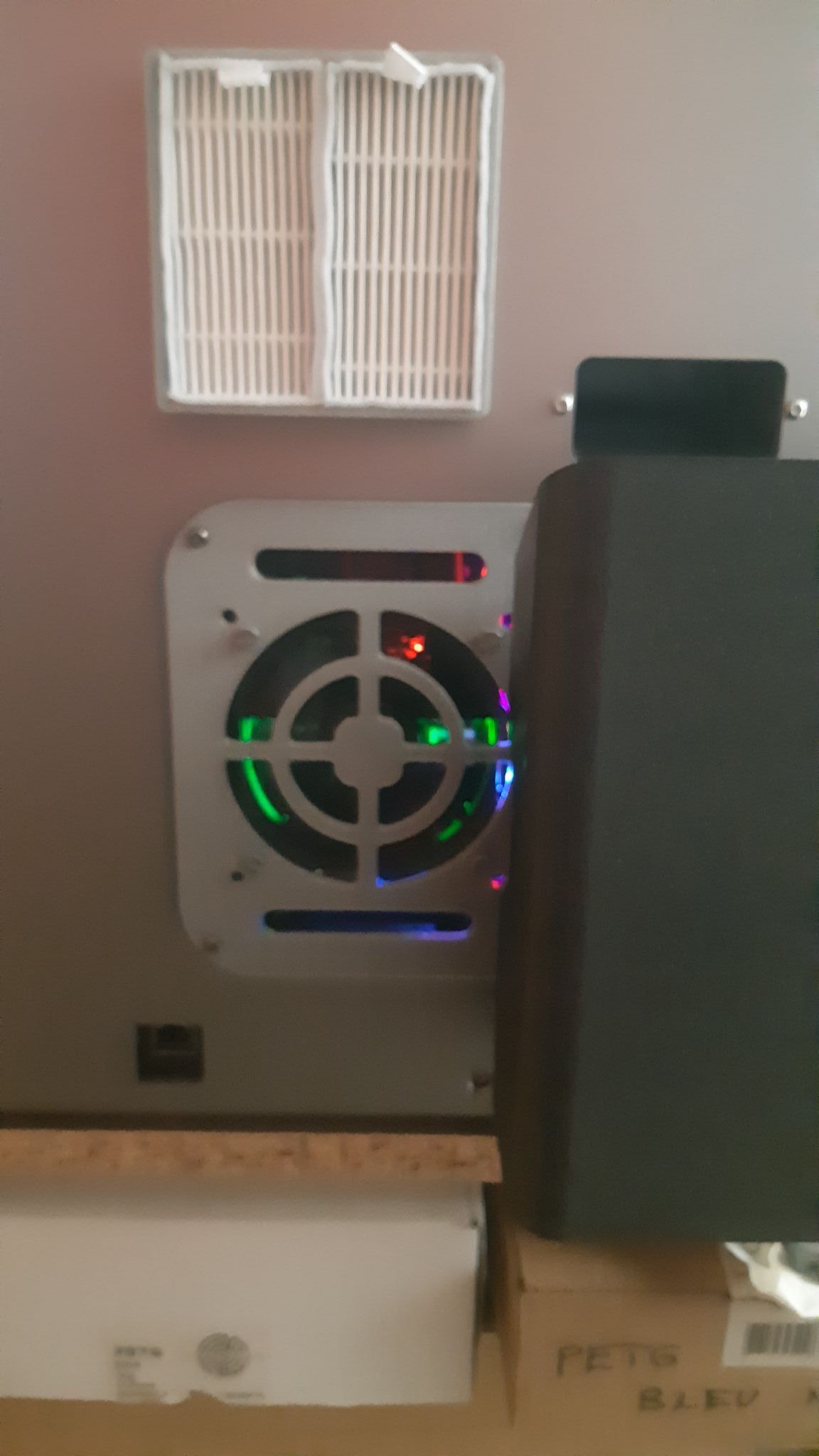

vap38 Posté(e) jeudi à 09:16 Posté(e) jeudi à 09:16 (modifié) Bonjour, @pjtlivjy Voici le montage du filtre HEPA en sortie d'air de la QIDI il comporte deux filtres réunis dimensions 82x42x15 mm. Le support prends place dans la grille externe de la ventilation (ni clous ni vis ) A+ Francis Modifié (le) vendredi à 05:14 par vap38 2 1
fran6p Posté(e) jeudi à 09:49 Posté(e) jeudi à 09:49 il y a 32 minutes, vap38 a dit : ni clous ni vis Tu as utilisé celle qui permet le démontage ? Révélation OK, je =>

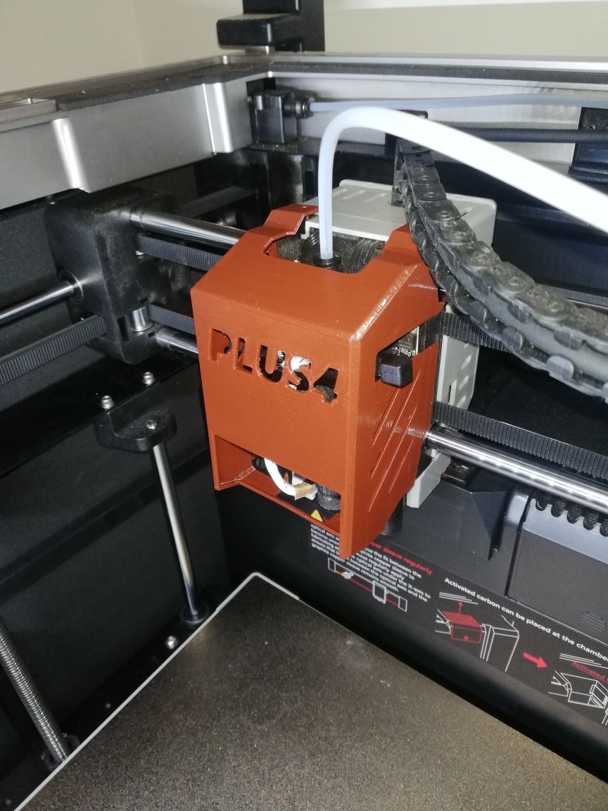

Jean_Luc Posté(e) jeudi à 14:17 Posté(e) jeudi à 14:17 @Jc2101, j'envoie le fichier, mais attend ma confirmation pour imprimer. Normalement ça devrais être bon, mais j'attend la fin de l'impression. Cache QIDI v10.stl
Jean_Luc Posté(e) jeudi à 19:13 Posté(e) jeudi à 19:13 @Jc2101, voila je viens d'essayer l'impression, il y a quelques petites retouches à faire, mais essaie et dis moi ce que tu en pense, merci.
pjtlivjy Posté(e) jeudi à 22:10 Posté(e) jeudi à 22:10 Il y a 7 heures, Jean_Luc a dit : @Jc2101, j'envoie le fichier, mais attend ma confirmation pour imprimer. Normalement ça devrais être bon, mais j'attend la fin de l'impression. Cache QIDI v10.stl 224.98 Ko · 3 downloads salut @Jean_Luc c'est toi qui l'a modélisé ?
Jean_Luc Posté(e) vendredi à 05:59 Posté(e) vendredi à 05:59 (modifié) Salut @pjtlivjy, oui avec fusion. Ça me permet de m'améliorer, mais il reste encore beaucoup de travail. C'est ce que j'aime dans l'impression 3D ou la gravure, etc..... Le côté de liberté et aussi d'imaginer, de créer. Pour moi quand tu réussis une pièce, c'est le top. Modifié (le) vendredi à 06:10 par Jean_Luc 1
pjtlivjy Posté(e) vendredi à 07:14 Posté(e) vendredi à 07:14 il y a une heure, Jean_Luc a dit : Salut @pjtlivjy, oui avec fusion. Ça me permet de m'améliorer, mais il reste encore beaucoup de travail. C'est ce que j'aime dans l'impression 3D ou la gravure, etc..... Le côté de liberté et aussi d'imaginer, de créer. Pour moi quand tu réussis une pièce, c'est le top. entièrement d'accord, l'impression 3D reste le chemin le plus rapide entre une idée d'objet et sa concrétisation accepterais tu de partager le fichier STEP, je veux en faire une version et partir d'une bas c'est déjà un gain de temps
Jean_Luc Posté(e) vendredi à 07:27 Posté(e) vendredi à 07:27 (modifié) il y a 20 minutes, pjtlivjy a dit : entièrement d'accord, l'impression 3D reste le chemin le plus rapide entre une idée d'objet et sa concrétisation accepterais tu de partager le fichier STEP, je veux en faire une version et partir d'une bas c'est déjà un gain de temps @pjtlivjy Le fichier STEP , c'est quoi ??? Pour le STL c'est OK avec plaisir. Désolé, je viens de voir que sur Fusion tu peut exporter en fichier STEP, oui, je te donne ça dans la matinée. Tu peux m'en dire plus sur ce format, stp ??? J'ai autre chose qui m'embête, sur le capot, sur un coté, il y a un rond et si tu regarde la pièce, il y a une forme de chanfrein et ça je ne sais pas faire............ Modifié (le) vendredi à 07:38 par Jean_Luc 1

pommeverte Posté(e) vendredi à 11:28 Posté(e) vendredi à 11:28 (modifié) Salut, Il y a 9 heures, Jean_Luc a dit : J'ai autre chose qui m'embête, sur le capot, sur un coté, il y a un rond et si tu regarde la pièce, il y a une forme de chanfrein Je ne comprends pas exactement ta demande, mais la fonction lissage balayage pourrait être la solution PS: tu as un petit zigouigoui qui flotte au milieu de ta pièce Citation Modifié (le) vendredi à 16:59 par pommeverte Erreur du nom de la fonction

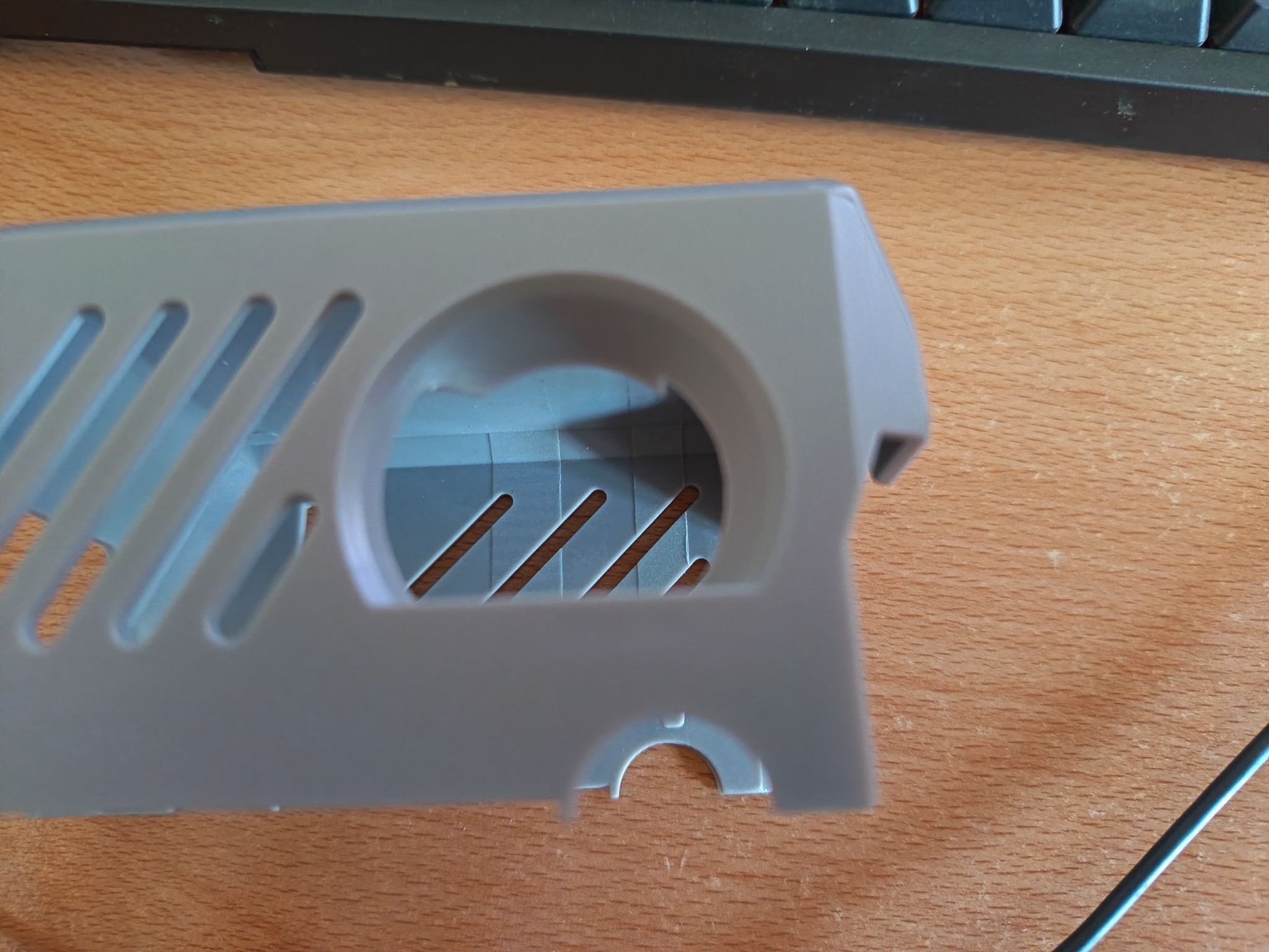

Jean_Luc Posté(e) vendredi à 13:20 Posté(e) vendredi à 13:20 il y a 52 minutes, pommeverte a dit : Salut, Je ne comprends pas exactement ta demande, mais la fonction lissage pourrait être la solution PS: tu as un petit zigouigoui qui flotte au milieu de ta pièce @pommeverte, pour le zigouigoui, c'est la maitrise d'un amateur............... Sur la photo de la pièce imprimé, j'ai bien fait le 1er cercle avec la même épaisseur que le reste mais le cercle continu en s'évasant. C'est ce que je ne sais pas faire.
pommeverte Posté(e) vendredi à 15:52 Posté(e) vendredi à 15:52 Il y a plusieurs méthodes, mais je te conseille le balayage (voir cette vidéo, par exemple). Ça te permettra de découvrir cette fonction si tu ne la connais pas. 1
Jean_Luc Posté(e) vendredi à 16:43 Posté(e) vendredi à 16:43 (modifié) Il y a 4 heures, pommeverte a dit : Il y a plusieurs méthodes, mais je te conseille le balayage (voir cette vidéo, par exemple). Ça te permettra de découvrir cette fonction si tu ne la connais pas. @pommeverte, je venais juste de trouver, mais ça reste chaud, par contre avec la vidéo de CreaDin3D, je vais mieux comprendre (enfin j'espère). Merci encore une fois. Pour info, j'y suis arrivé. Modifié (le) vendredi à 20:01 par Jean_Luc

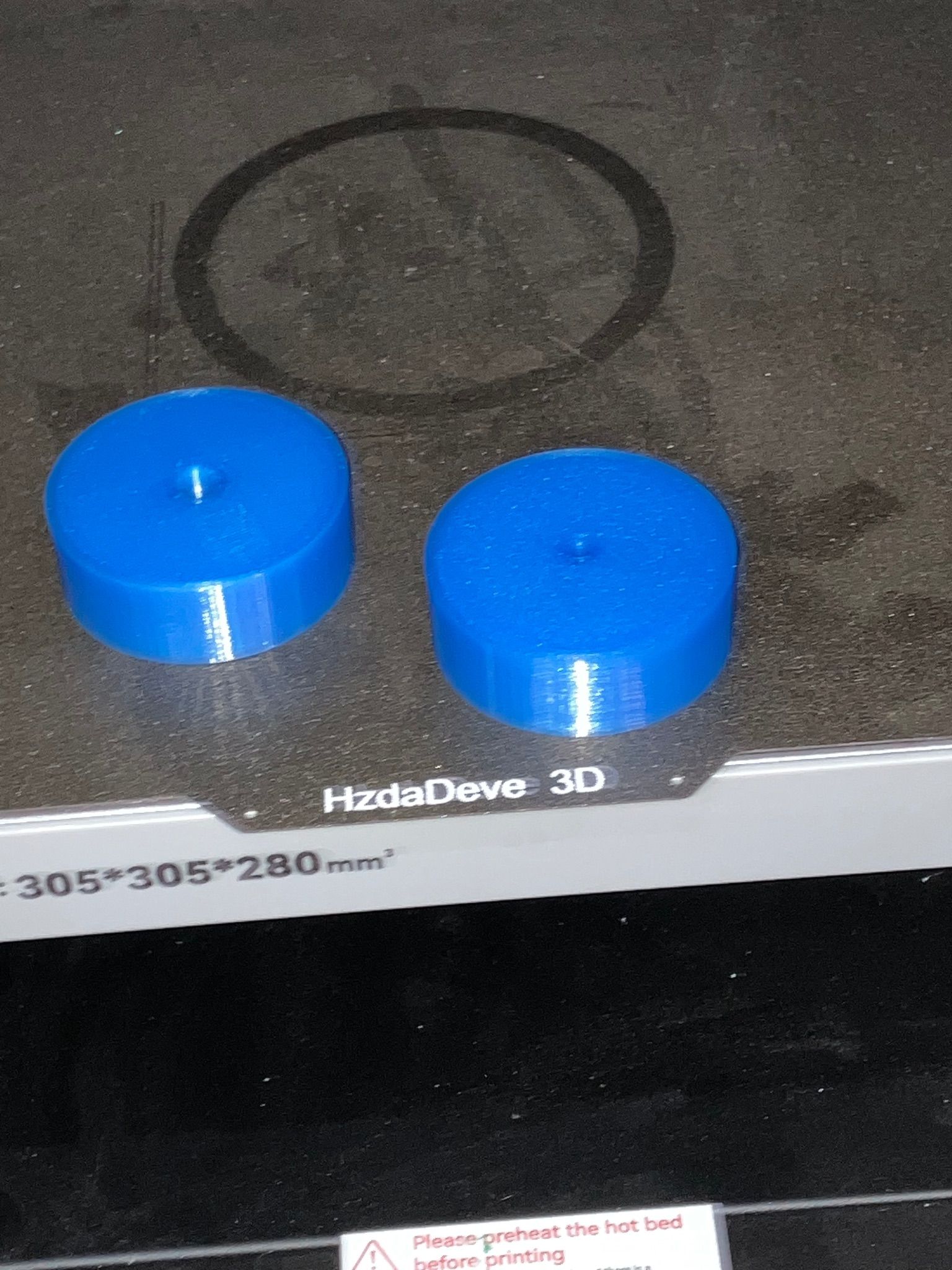

pjtlivjy Posté(e) vendredi à 18:28 Posté(e) vendredi à 18:28 (modifié) bonsoir, voilà les futurs pieds amortisseurs de la Q1 Pro imprimés avec le nouveau TPU high speed de chez Overture (large gamme de 20 couleurs) et qui remplaceront les pieds d'origine. 5 murs, remplissage 50% gyroïd. Imprimés sur la PLUS 4 ca TPU s'imprime bien et vite Modifié (le) vendredi à 18:49 par pjtlivjy 1

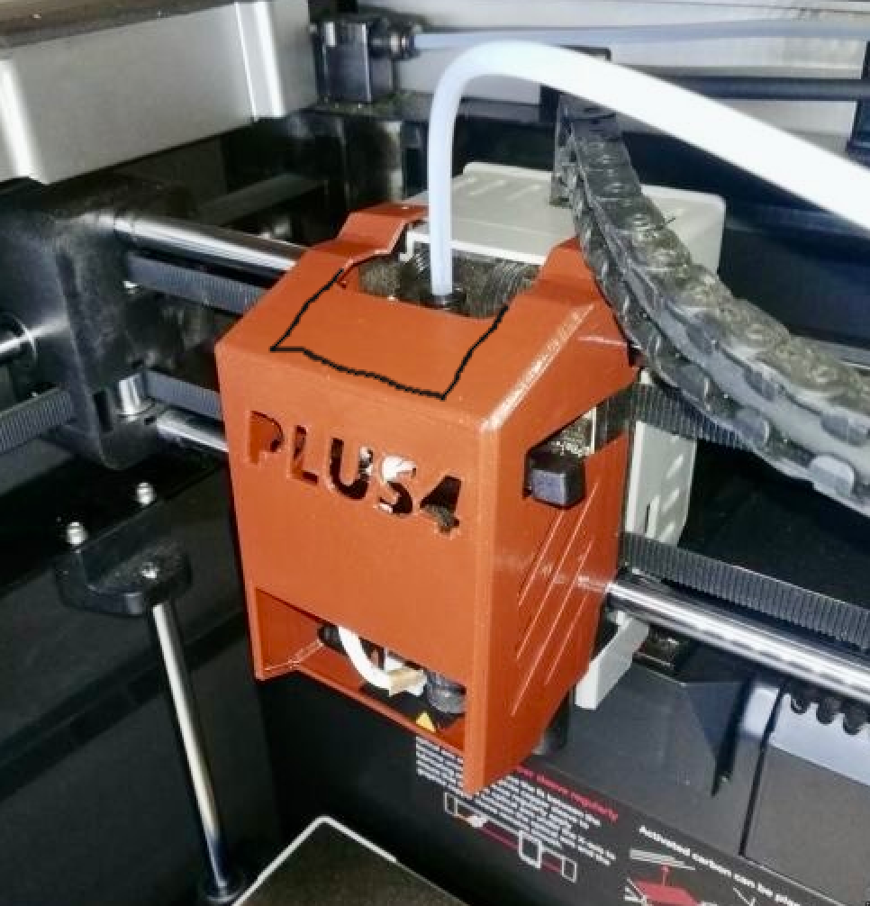

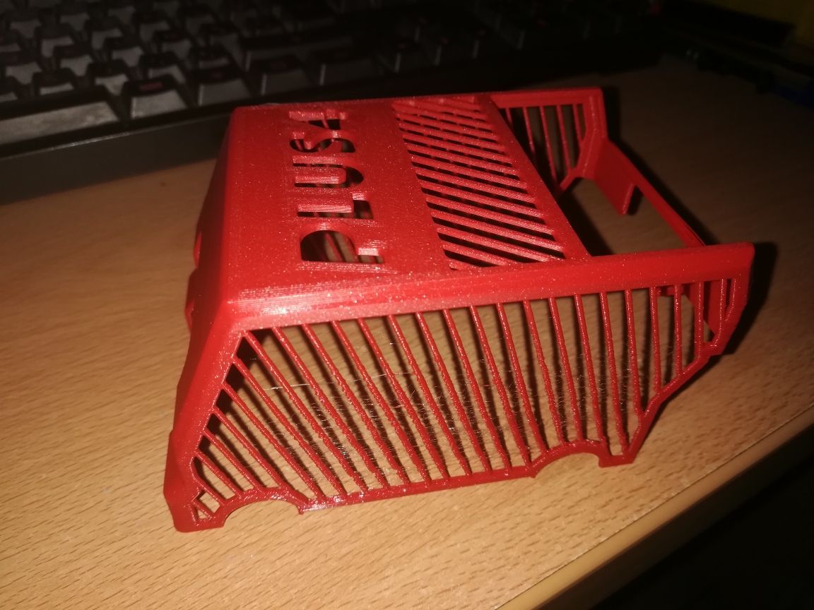

Jean_Luc Posté(e) samedi à 13:51 Posté(e) samedi à 13:51 @Jc2101, voila une photo de ce que ça donne, bon quelques petits bugs, mais la on voit très bien la pièce ce faire, à toi de me dire quel chose à rectifiai plus. PS : pour la couleur, j'ai fait avec des restes. 2
pjtlivjy Posté(e) samedi à 14:09 Posté(e) samedi à 14:09 joli travail @Jean_Luc perso j'ouvrirais plus sur le dessus pour permettre une meilleure évacuation de la chaleur 3
Jc2101 Posté(e) samedi à 15:58 Posté(e) samedi à 15:58 Ha oui ! Sacré bon boulot ! Alors moi aussi j'ouvrirais plus dessus, et je supprimerais même la "barre" qui passe devant la buse et le capteur de proximité, pour alléger. Et même pour le look -mais juste pour le design- je resserrerais un peu les côtés en bas en forme de "pointe" Et... moi aussi je fini mes vieux filaments pour les tests 2
Jean_Luc Posté(e) samedi à 17:01 Posté(e) samedi à 17:01 @Jc2101 et @pjtlivjy, ok j'ai compris il faut que je rectifie................................ 2
Jean_Luc Posté(e) dimanche à 18:05 Posté(e) dimanche à 18:05 Bon, j'en ai fais une version allégé, cette ci s'appelle " été 2025 en Qidi " 2
pjtlivjy Posté(e) hier à 06:04 Posté(e) hier à 06:04 bravo @Jean_Luc ça allège et ça aère mais je parlais surtout de cette zone là en fait 1
