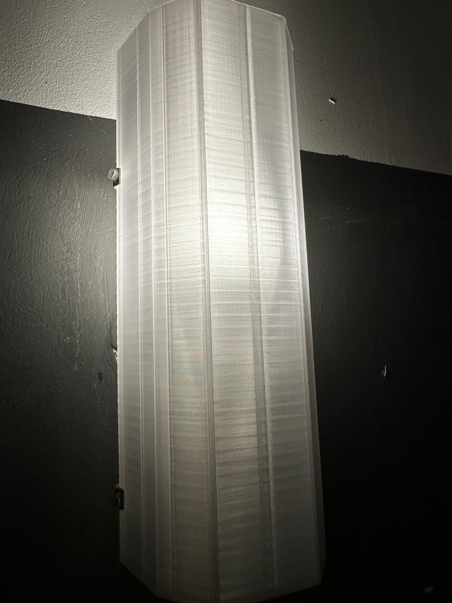

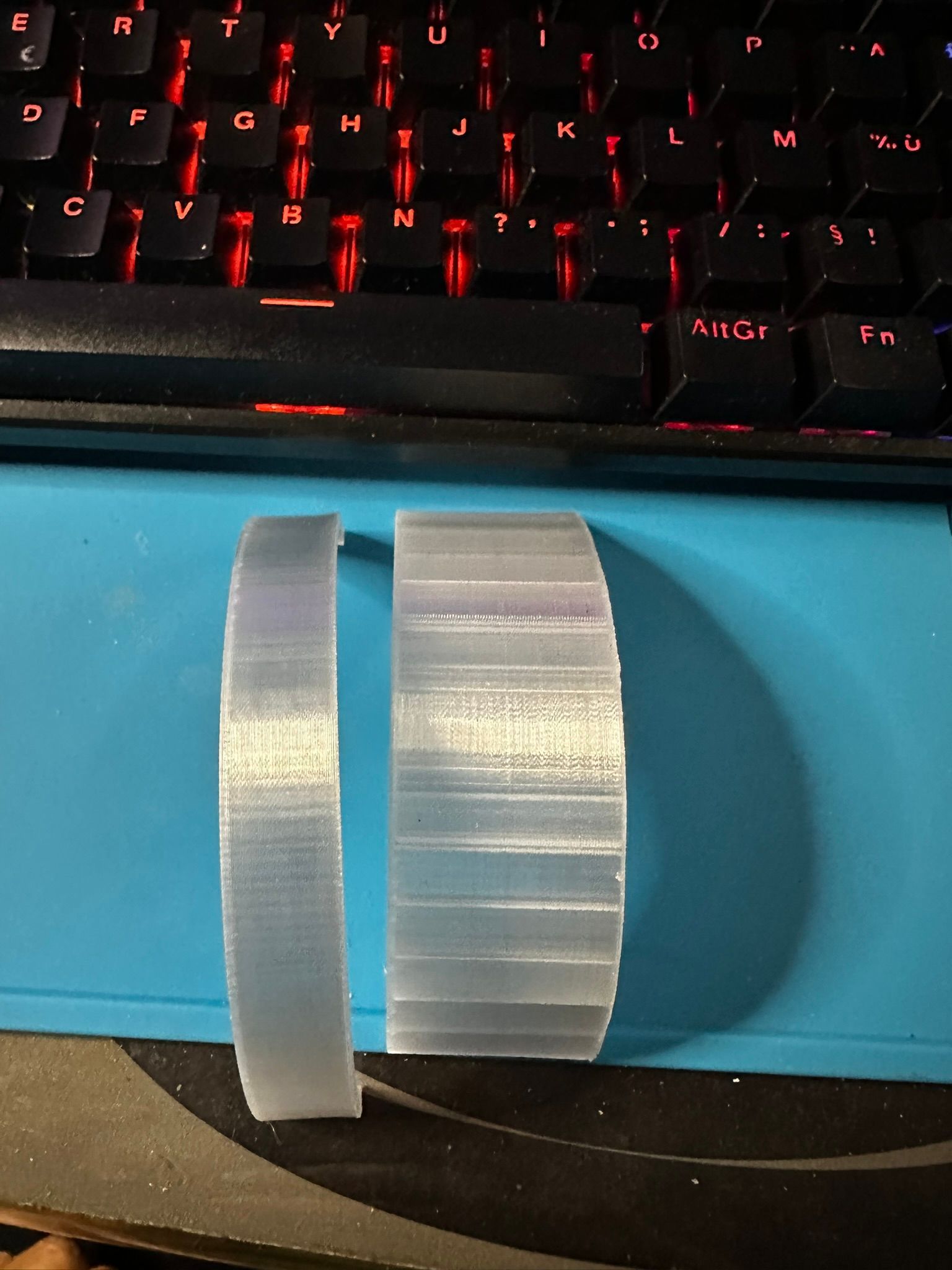

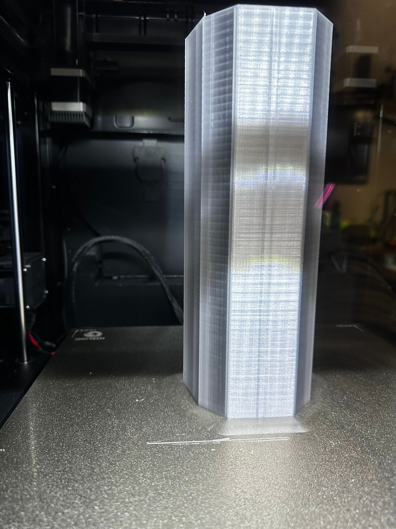

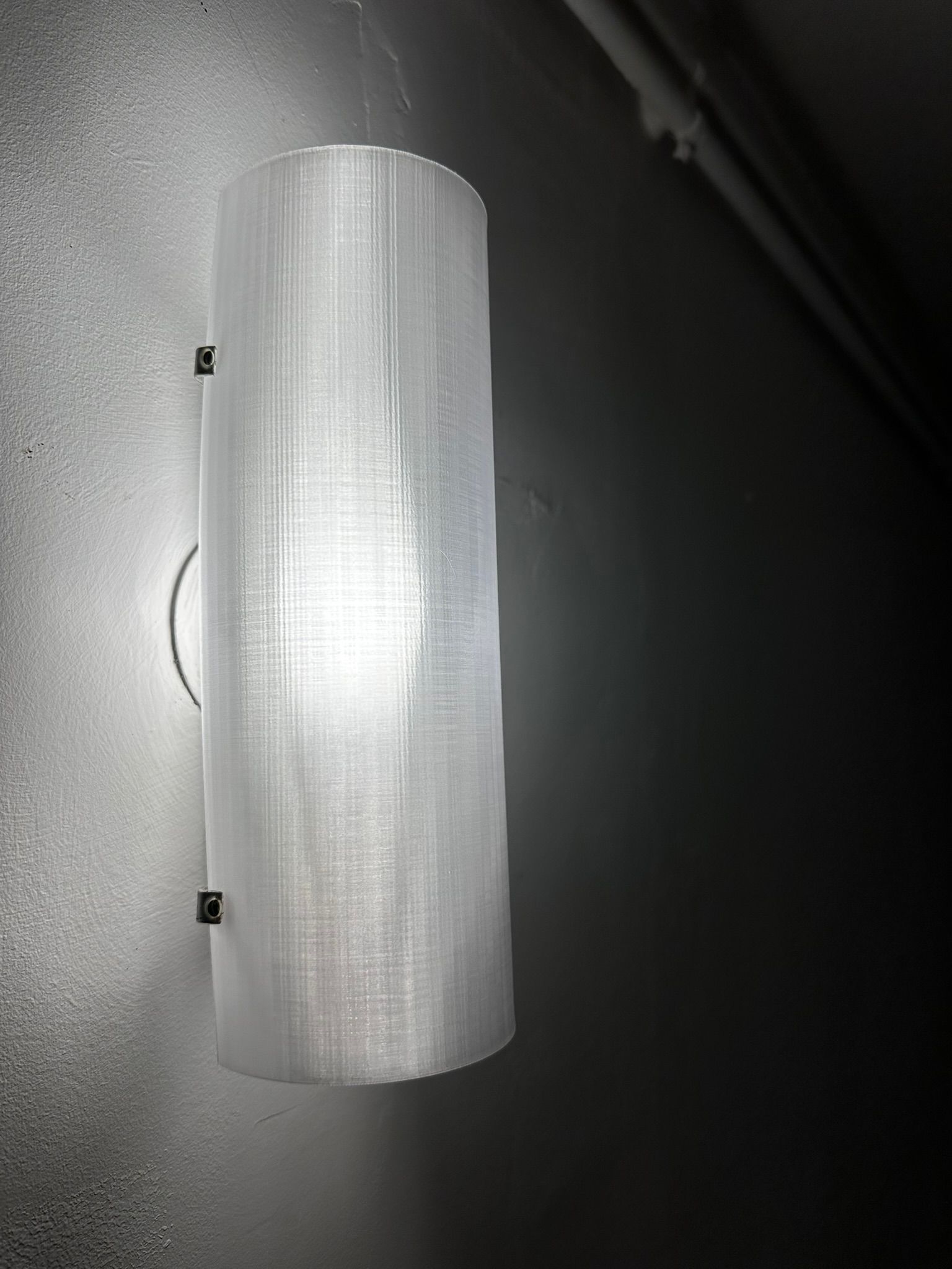

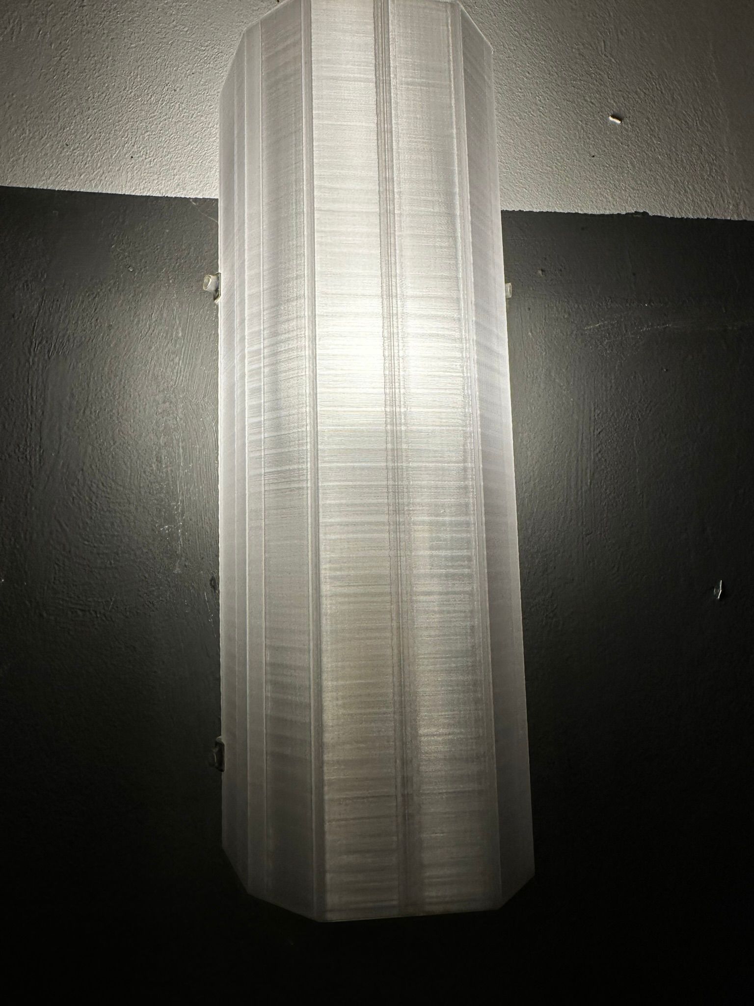

Applique Murale de 25cm en PC (Polycarbonate) Transparent.
255° Hotend - Bed 110° - Chambre 55° max (Sans chauffage actif)

je vois que tu te régales avec la X-MAX3 @Moucklee quelle marque le filament et quel hauteur de couche ?

Oui, pour le coup franchement je suis soulagé.
il y a 10 minutes, pjtlivjy a dit :
Une marque Chinoise CC3ID, hauteur de couche standard 0.20, 0% de remplissage et seulement 2 parois, j'avais besoin que la pièce soit un peu flexible pour pouvoir l'inséré dans les encoches prévue à cet effet.
Je ne voulais pas le faire en PETG, parce que j'ai plus que un fond de bobine Transparent, mais peur aussi avec les ampoules qui chauffe et vue la proximité de l'ampoule et de la pièce c'est un coup a ce qu'il me ramollisse la pièce.

Il y a 9 heures, Moucklee a dit :
IMG_0495.thumb.JPEG.cb42457f12443c222068f9a5d7df38ed.JPEGIMG_0497.thumb.JPEG.7580a7f77cb9acf3e2f81f331247af40.JPEG
Très joli cette applique. Tu imprimes à quelle température le PC ?
Il y a 10 heures, Moucklee a dit :
Pourtant le PC on imprime généralement avec le chauffage de chambre pour éviter le warping / délamination.
Et généralement quand on veut obtenir des pièces transparentes, on chauffe plus pour améliorer la fonte intercouches. Mais peut-être est-ce que tu cherchais l'inverse ?
Qu'est-ce qui t'a motivé à ne pas chauffer activement ?
Il y a 4 heures, 3xkirax3 a dit :
ça dépend vraiment des marques/batch mais en gros entre 250-280° max selon ce qu'ont recherche et le comportement du filament.
Il y a 2 heures, V3DP a dit :
Bien sur, mais j'avais procédé a des essais juste avant.
Justement je ne voulais pas obtenir une transparence ultime, étant donnée qu'il s'agit d'une applique, je souhaitais qu'il déforme et atténue la lumière car les appliques d'origine que j'avais était semi-opaque et légèrement teinté.
Mais ce n'est pas tout, il fallait également que la pièce soit un chouilla flexible afin de pouvoir rentrer dans les encoches prévue à cette effet.
Par conséquent j'ai du joué avec le remplissage et le nombre de parois pour avoir cette flexibilité et ne pas avoir une énorme transparence non plus.
Les précédents test que j'ai fais en amont ont suffit a me prouver que 50° de caisson seulement avec le Bed suffisait amplement

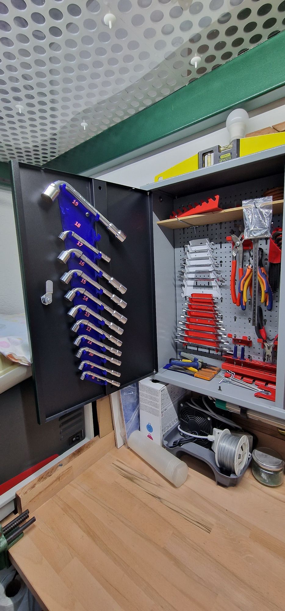

Le fichiers est relativement bien et pas de soucis lors de l'ouverture ou fermeture de la porte.
Tout est bien "coincé" 😉

il y a 31 minutes, pjtlivjy a dit :
mettre ou enlever les clés
Oui pas de soucis @pjtlivjy, rien ne bouge de par leurs poids et l'inclinaison.
Je pense que je vais chercher un système similaire pour le jeux de clés plate 😉

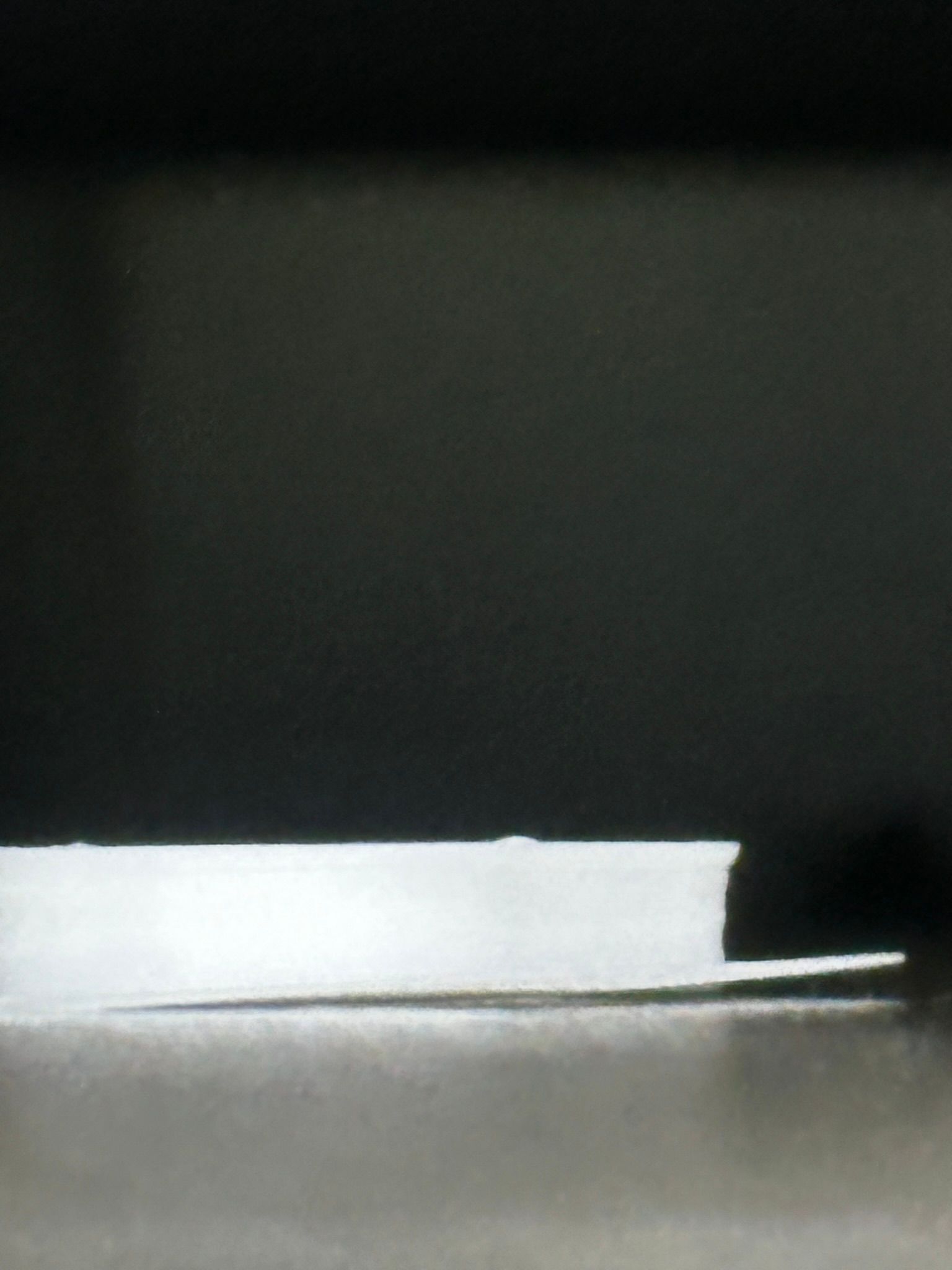

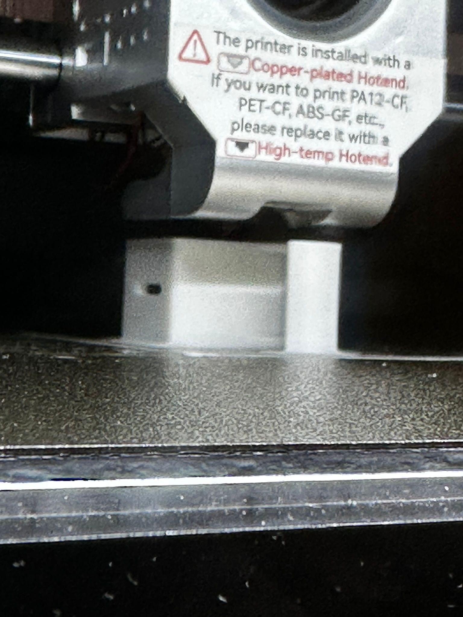

Aujourd'hui, impression de PP (Polypropylène) Semi-Flexible de chez RepRapper.
Hotend 240 - Bed 100° - Chauffage Actif 0% - Ventilation Auxiliaire 0%
Vitesse Mur interne et Externe 25mm/s - Remplissage 50mm/s
3 Parois et 45% de remplissage Grille.
Je suis partie d'un profile Générique que j'ai ajusté a mesure des test.
J'en ai profité de ce print pour testé 2 Colles différente, car oui le PP sans colle (Je vous le déconseil, Warping assurer)
Une colle standard Magigoo (ABS, PLA, PETG, TPU)
Le même bâton mais chez 3DLac.
En appliquant de la colle de chaque cotés avec une colle différente, j'ai constaté que la 3DLAC ne tient pas le PP.
Toute fois la Magigoo Standard à fait largement l'affaire.
Une photo de l'impression avec la 3DLAC
Et le print reussi avec la Magigoo.
Ce sont des attaches de radiateur pour les curieux 🙂

il y a 6 minutes, Moucklee a dit :
Magigoo a aussi une spécial PP du coup on peut se demander pourquoi 🤣
j'utilise un plateau lisse pour le PP je trouve que ça améliore bien
j'attends une livraison de PP avec des plaques adhésives type scotch bleu on va voir si ça tient la route 😉
Modifié (le) par pjtlivjy
il y a 1 minute, pjtlivjy a dit :
Magigoo a une spécial PP
Exactement, ils ont toute une gamme de colle, mais sincèrement j'ai été agréablement surpris de la tenu car j'utilisais pas la colle PP mais la standard et j'y croyais pas trop 😄
Mais pour le coup elle a vraiment bien fait le taf.
Il y a 3 heures, Moucklee a dit :
En gros il n'y a que le PP qui adhère au PP. Sur des petites pièces le magigoo standard peut passer, mais dès qu'on monte un peu en taille, la Magigoo PP marche très très bien et pas besoin de brim.

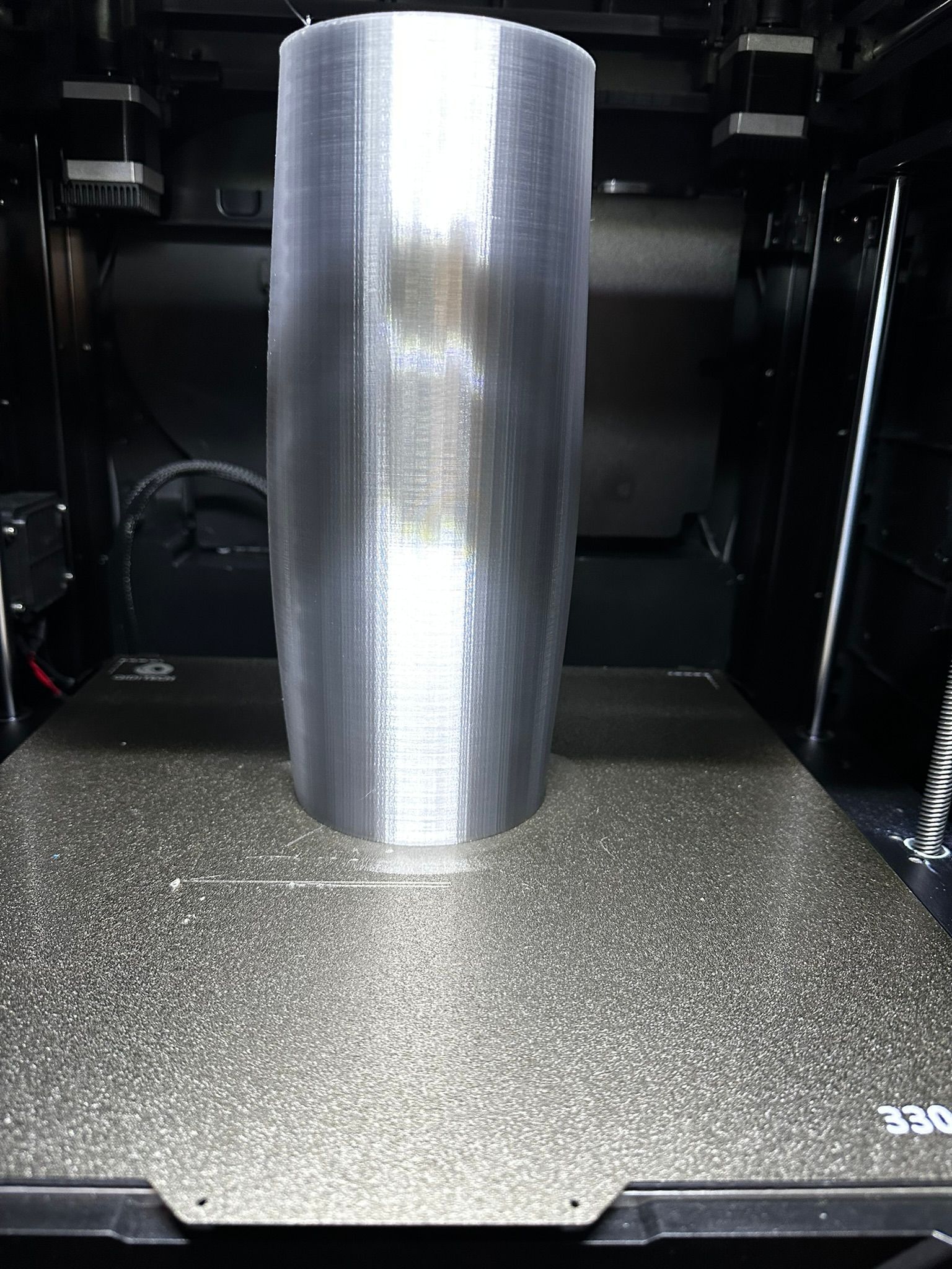

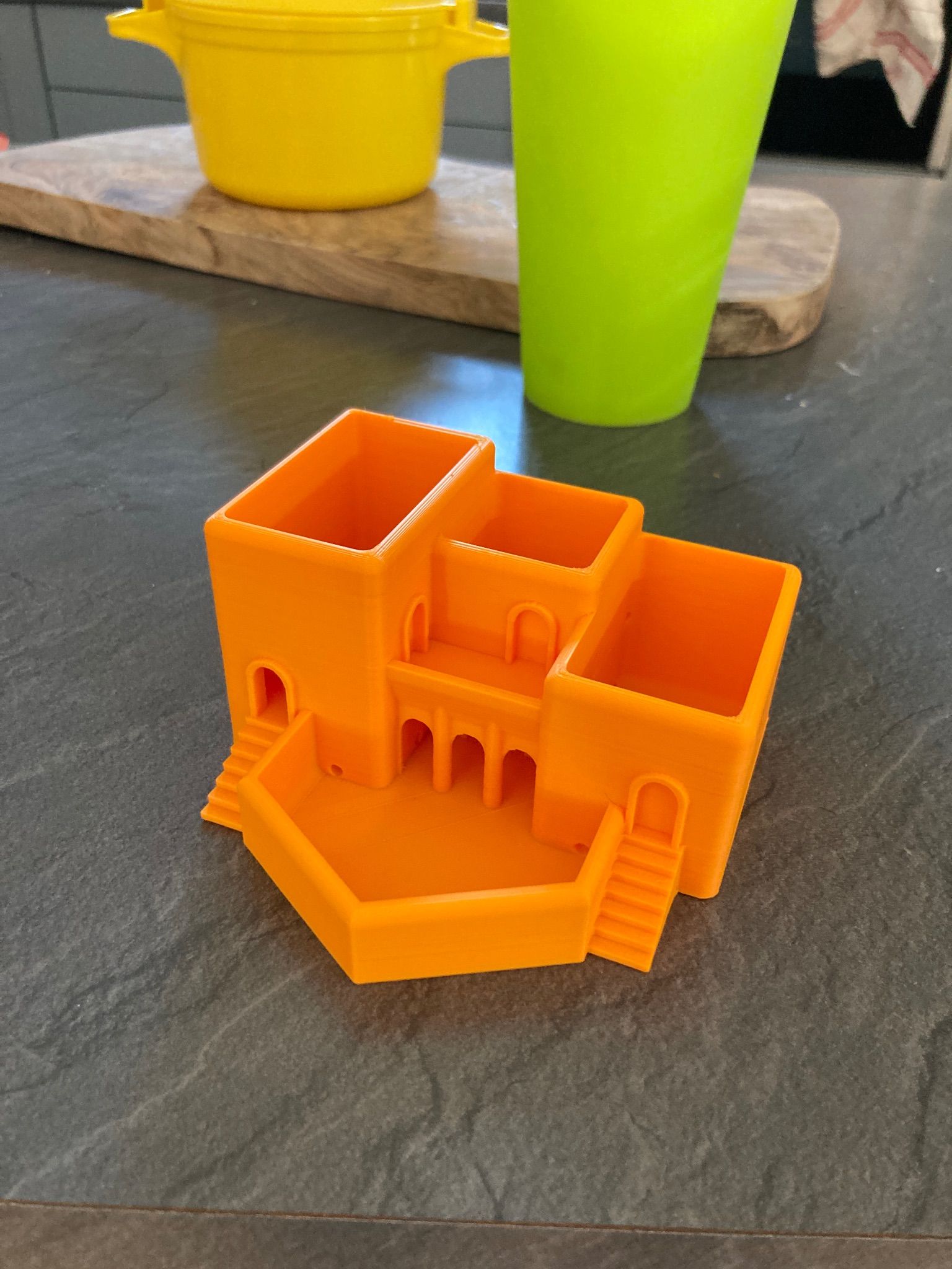

alors à la demande d'un ami, l' impression d'un pot de fleur en Petg, couche de 0.2 mm 😉
  • J'aime 4

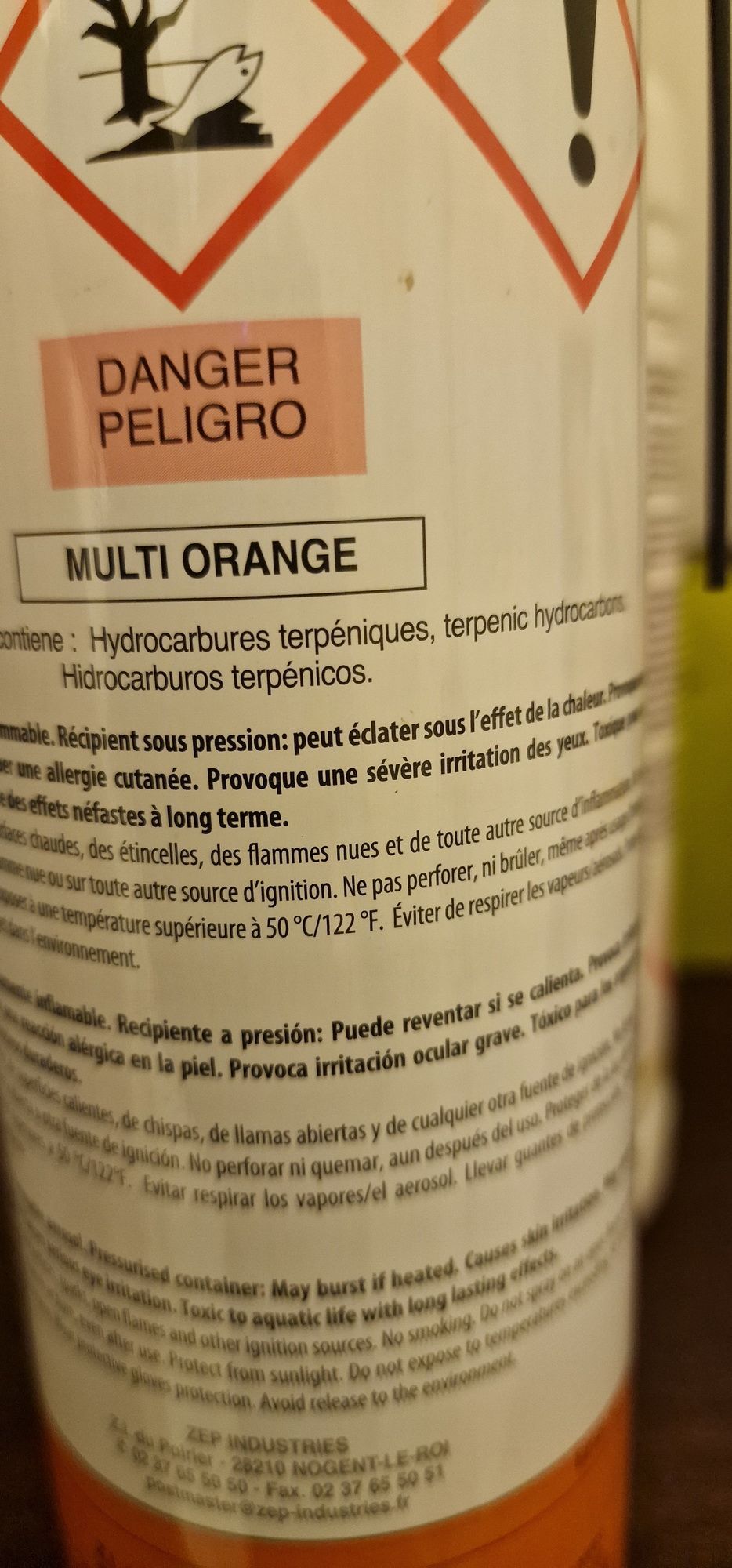

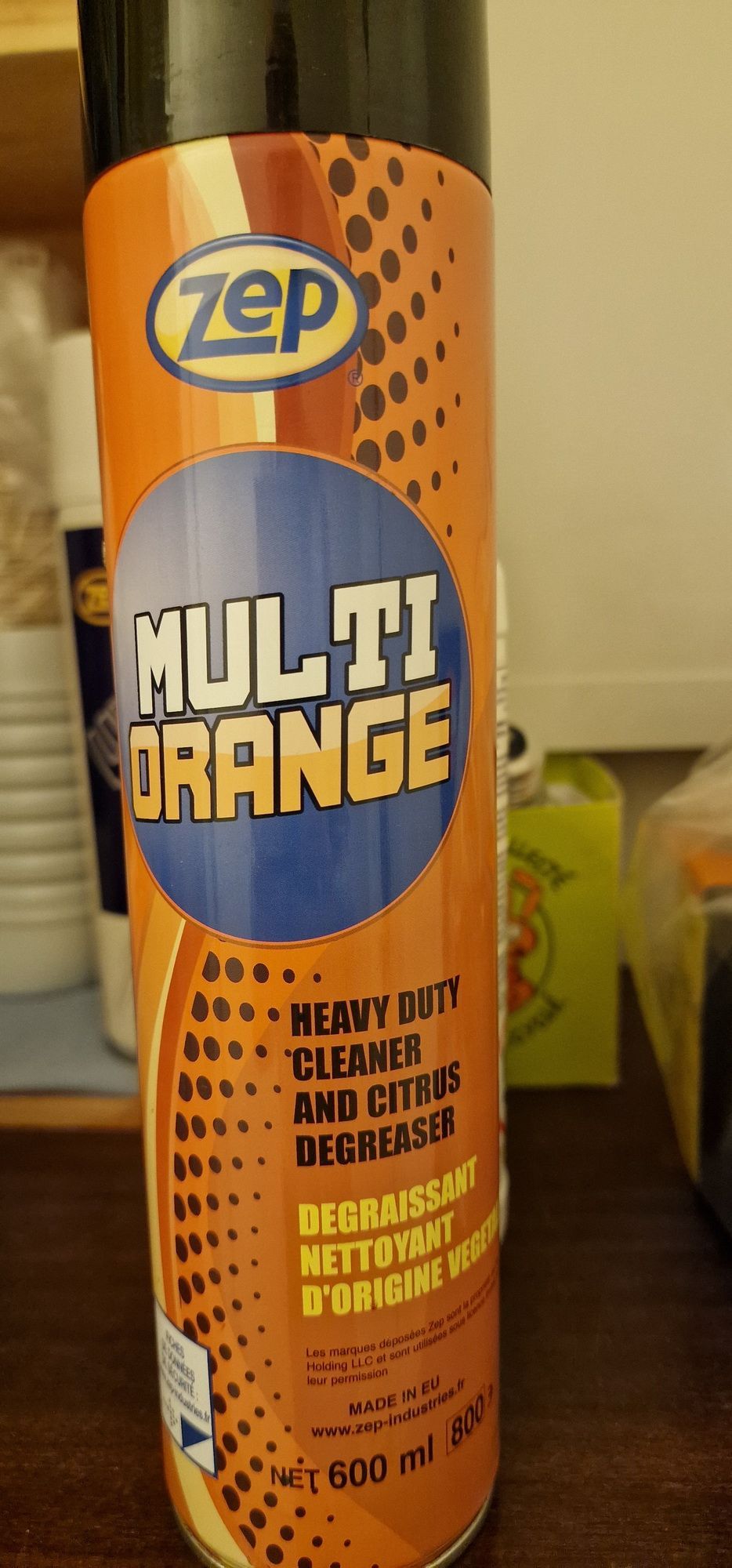

Bonsoir @V3DP,
De nouveau sur ce sujet, la ou j'ai travaillé, j'utilisais ce genre de produit.
Relativement très 'très' fort pour nettoyer et dissoudre certaines colles sur tous les supports (cela fait fondre aussi certains plastiques).
Voire éventuellement à tester si tu arrives à en trouver.
ZEPP1.thumb.jpg.71bf9e26f4630ed5dbde12f4daea23aa.jpgZEPP2.thumb.jpg.54a69ba98f9261ca086825e124a863b2.jpg
Il y a 3 heures, pjtlivjy a dit :
pot de fleur
Superbe ce pot @pjtlivjy, ou peut on le trouver ?
