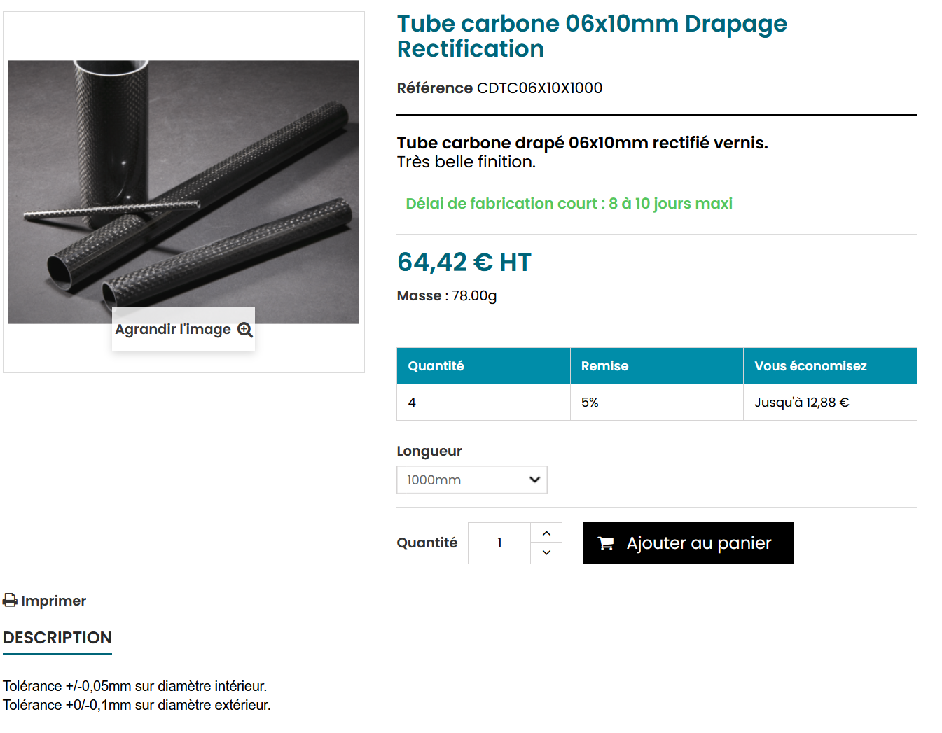

divers Posté(e) Aout 11, 2024 Posté(e) Aout 11, 2024 (modifié) Effectivement, le projet avance bien, bravo. Quelques points qui m'interpellent: - La JBL Flip est-elle vendue avec la bécane ? - Le réglage du plateau à ressorts par des molettes, c'est devenu préhistorique et donc un repousse clients (même sur les bécanes à 160€ il est automatique). - Les mini équerres pour les profils alu tenues par des vis sans tête, c'est léger et pas qualitatif (même si cela peu sembler résister). - Quel est l’intérêt de mettre des arbres en carbone car ils sont fixes, plus chers et plus compliqués à ajuster (cela trouve son utilisé unique sur le "X" pour limiter les masses en mouvement). Modifié (le) Aout 11, 2024 par divers 1
Vicaeman Posté(e) Aout 11, 2024 Auteur Posté(e) Aout 11, 2024 il y a 2 minutes, divers a dit : Effectivement, le projet avance bien, bravo. Quelques points qui m'interpellent: - La JBL Flip est-elle vendue avec la bécane ? - Le réglage du plateau à ressorts par des molettes, c'est devenu préhistorique et donc un repousse clients (même sur les bécanes à 160€ il est automatique). - Les mini équerres pour les profils alu tenues par des vis sans tête, c'est léger et pas qualitatif (même si cela peu sembler résister). - Quel est l’intérêt de mettre des arbres en carbone car ils sont fixes, plus chers et plus compliqués à ajuster (cela trouve son utilisé unique sur le "X" pour limiter les masses en mouvement). Aha nan la JBL n'est pas vendue, elle sert à maintenir le plateau car l'axe est tellement clean au niveau du contact tube en carbone/roulement à bille que ça descend tout seul. D'ailleurs les tubes en carbones font 2mm d'épaisseur (c'est du 10mm diamètre extérieur et 6 mm intérieur : https://www.tubecarbone.com/fr/tubes-carbone-int-0-a-10mm/1078-tube-carbone-06x10mm-drapage-rectification.html)je me suis dit que c'était intéressant pour alléger plutôt que prendre des arbres pleins en acier. Le seul inconvénient en effet c'est le coût. Mais je tente ce compromis, je verrai à l'utilisation si ça en vaut vraiment la peine. Pour le réglage du plateau les molettes c'est plus du "design" car j'utilise le capteur piezo de chez piezo orion (https://www.precisionpiezo.co.uk/product-page/precision-piezo-orion-kit) pour avoir un auto bed leveling. Le réglage des molettes se fera donc une seule fois lors du montage. Pour les équerres je souhaitais quelque chose de discret pour la fixation. En réalité la structure bouge pas d'un poil car chaque profilé est maintenu par 4 de ces équerres. Après si tu vois un autre type de fixation qui serait peut-être plus qualitatif je suis preneur. J'ai aussi 2 tubes pour maintenir le x tout en allégeant, c'est plus utile dans cette condition.
divers Posté(e) Aout 20, 2024 Posté(e) Aout 20, 2024 Tes tubes en carbone ne sont pas fait pour du guidage linéaire, ton choix n'est pas logique pour deux raisons: - Le prix est dix fois plus cher qu'un arbre linéaire chromé dur et commercialement ce n'est en rien un argument de qualité pour une utilisation statique. - La tolérance sur le diamètre est énorme pour du guidage: 0 / - 0,1 sur une axe de guidage on est en h6 en général. photo de ton lien: 3
