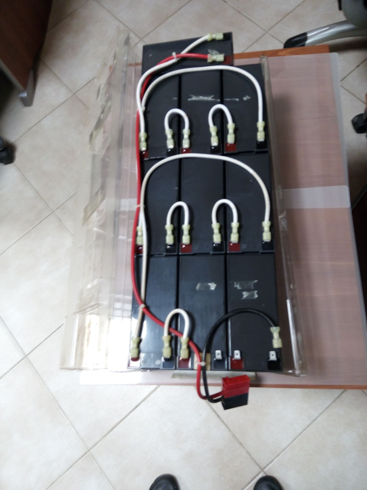

electroremy Posté(e) Janvier 13, 2024 Posté(e) Janvier 13, 2024 Une question sur ton onduleur : il possÚde combien de batteries ? et de quels type ? Souvent, les onduleurs ont une ou plusieurs batteries au plomb 12V 7Ah ; sur les miens : - Un petit onduleur (480VA) en a une - Un moyen (dans les 800VA) en a deux - Un gros (1200VA ou plus) en a trois Si ton onduleur n'a qu'une seule batterie il n'est donc pas puissant. Les onduleurs pro ou haut de gamme peuvent avoir des batteries avec une plus grande capacité que 7Ah

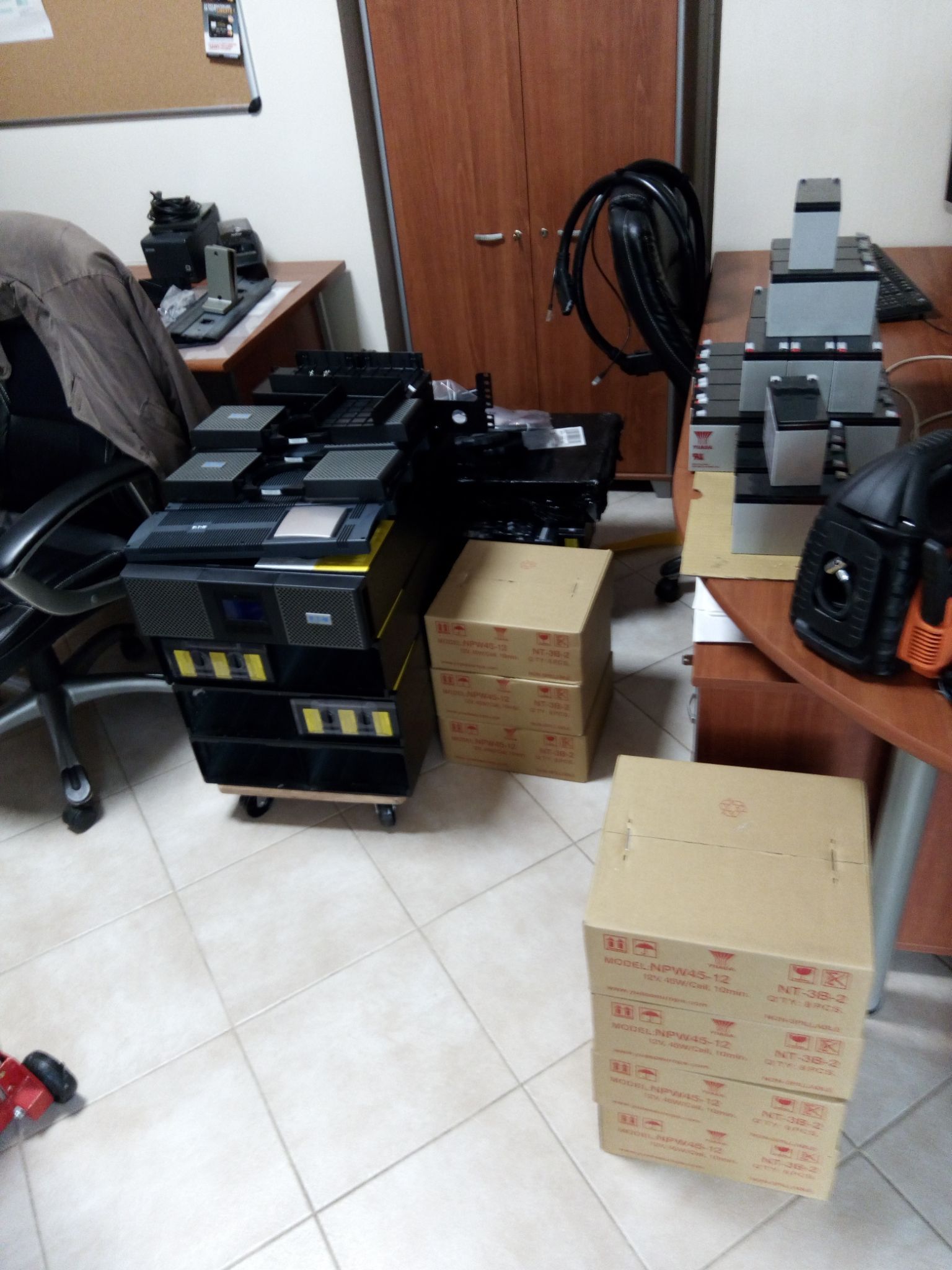

Savate PostĂ©(e) Janvier 14, 2024 PostĂ©(e) Janvier 14, 2024 Il y a 7 heures, electroremy a dit : Les onduleurs pro ou haut de gamme peuvent avoir des batteries avec une plus grande capacitĂ© que 7Ah Pas forcĂ©ment beaucoup plus grosse, sur mes eaton j'ai des 12v 8Ah (mĂȘme format que les batteries 'normales' d'onduleur) ... mais il y en a 60 par onduleur pour 30 minutes Ă 50% de charge   AprĂšs il y a aussi des modules pour brancher une armoire de batteries 60Ah (Voiture) pour avoir une autonomie plus importante: 8h Ă 50%Â
fran6p Posté(e) Janvier 14, 2024 Posté(e) Janvier 14, 2024 (modifié) Il y a 4 heures, Savate a dit : mais il y en a 60 par onduleur Erreur de frappe sinon il fait quelles dimensions cet onduleur ( Lxlxh) ? Mon plus gros onduleur dont j'ai déjà changé moult fois les batteries en bientÎt 12 ans d'utilisation ne possÚde que deux batteries de 12V/9Ah (Merlin-Gerin (Eaton) Ellipse 1500 (1500VA/900W)). Modifié (le) Janvier 14, 2024 par fran6p
Savate PostĂ©(e) Janvier 14, 2024 PostĂ©(e) Janvier 14, 2024 (modifiĂ©) Il y a 2 heures, fran6p a dit : Erreur de frappe sinon il fait quelles dimensions cet onduleur ( Lxlxh) ? non, non pas d'erreur  3 modules 3U dans un rack, 60 batteries 20 par module (240V DC) + l'onduleur lui mĂȘme qui fait la mĂȘme taille (tri mono 11KVA) mais ils sont sympas les batteries sont sur 'tiroirs' de 10 (mais c'est lourd quand mĂȘme) et tous les modules avant montage dans un rack  ModifiĂ© (le) Janvier 14, 2024 par Savate 4

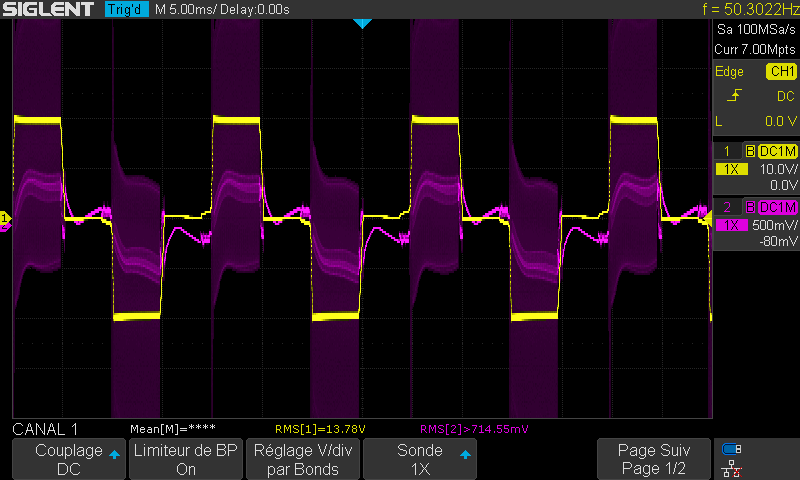

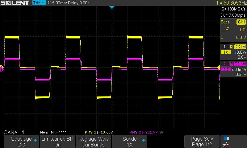

electroremy PostĂ©(e) Janvier 15, 2024 PostĂ©(e) Janvier 15, 2024 (modifiĂ©) Voici quelque mesures faites en sortie d'un onduleur ELLIPSE 500 VA : La tension est en jaune, le courant est en violet - (ne tenez pas compte des Ă©chelles, j'ai utilisĂ© des sondes spĂ©cifiques pour la mesure) Avec comme charge un fer Ă souder de 40W : Avec comme charge une chaudiĂšre gaz murale dont le circulateur est en route : On est loin de la sinusoide Vous allez me dire : pourquoi un onduleur sur une chaudiĂšre ? Parce que c'est un modĂšle instantannĂ© pour l'eau chaude (pas d'accumulation) Donc coupure de courant = douche froide, mĂȘme si c'est une petite coupure car la chaudiĂšre met du temps Ă redĂ©marrer ModifiĂ© (le) Janvier 15, 2024 par electroremy
KpDp_3D PostĂ©(e) Janvier 15, 2024 PostĂ©(e) Janvier 15, 2024 Bah oui, ce n'est apparemment pas un "PureSinus" c'est du carrĂ© . Cela coute moins cher Ă fabriquer, ça fait a peu prĂ©s la mĂȘme valeur efficace alors ça le fait. Â
