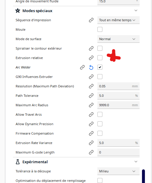

hyoti Posté(e) Janvier 28 Partager Posté(e) Janvier 28 (modifié) Le 27/01/2024 at 14:49, Patriboom a dit : En traitement de texte de base ( Linux Pluma / Ms NotePad / peu importe ) Créer un fichier vierge nommé "Combiné" ouvrir le fichier bas.gcode. De ce fichier copier toutes les lignes de 0 à la fin de la couche correspondant au repère A Coller dans le fichier Combiné Fermer le fichier bas.gcode (question de ne rien perdre, de ne pas me mêler) Ouvrir le fichier milieu.gcode Copier les toutes lignes comprises entre repère A et repère B Coller à la toute fin de Combiné et enregistrer Fermer milieu.gcode Ouvrir haut.gcode Copier toutes les lignes depuis repère B jusqu'à la fin Coller à la toute fin de Combiné et enregistrer Fermer haut.gcode Quand tu as fait la jonction entre les .gcode bas, milieu, haut, as- tu tenu compte de la position de l'extrudeur ? je crois qu'elle est "reset" (à zero tout les 10 000mm) Ce que tu peux essayer dans CURA si ton Fimware l'accepte. c'est de cocher dans Cura l'option "extrusion relative" là sur chaque ligne, le E est en relatif et non liè à la ligne précédente si tu fais un petit .gcode tu le verras. comme dans Cura le .gcode est liè à une valeur de Z sur un bloc de lignes, le collage devrait fonctionner. Je n'ai pas essayé. Pour les lignes settings à la fin du gcode, ce sont des données de règlages que tu peux effacer, elles ne doivent influeer sur l'interprétation des gcode !!! Modifié (le) Janvier 28 par hyoti ajout snapshot Lien vers le commentaire Partager sur d’autres sites More sharing options...
Patriboom Posté(e) Janvier 28 Auteur Partager Posté(e) Janvier 28 Oui, merci, les position d'extrudeuse sont en valeurs absolues. Je me suis mal exprimé lorsque j'écrivis que le changement de filament provoqua un nouveau radeau. En fait, ce qui s'est passé est à peu près ceci: - l'impression s'est poursuivie à la bonne hauteur, mais la taille du motif a été doublée. C'est comme si l'imprimante fonctionnait en « temps » et que, pour tracer une ligne de 5 cm à basse résolution lui prenant 5 secondes, à haute résolution 10 secondes, le changement de qualité fit en sorte que ma figure s'en trouva doublée parce l'imprimante a reçu la commande « fait une ligne de haute qualité (10 secondes durant) à partir du point x,y,z, vers le Nord-Est. » Quant à la hauteur, elle était parfaite. Lien vers le commentaire Partager sur d’autres sites More sharing options...
Patriboom Posté(e) Février 1 Auteur Partager Posté(e) Février 1 Bonjour à tous, voici un retour d'expérience. Je comprends maintenant que mon appareil - Ender V3 SE lit les informations contenues dans le bas du document gCode. J'ai recommencé l'impression de mon modèle; cette fois en trois documents bas.gcode, milieu.gcode, haut.gcode (comme ci-haut) cette fois en conservant les informations spécifiques à chaque document créé sous Cura. J'y vois que nous pouvons régler la vitesse d'impression, la hauteur de couche et toutes ces configurations qui se trouvent dans Cura et que nous modifions. Celles que nous ne modifions pas n'apparaissent pas dans les lignes ;SETTING_3 Il semble que l'appareil lise des lignes de longueur fixe, mais ne se soucie pas des sauts de ligne outre-mesure. C'est ainsi que ;SETTING_3 {"global_quality": "[general]\\nversion = 4\\nname = Standard Quality ;SETTING_3 #2\\ndefinition = creality_ender3\\n\\n[metadata]\\ntype = quality_c ;SETTING_3 hanges\\nquality_type = standard\\nsetting_version = 22\\n\\n[values] ;SETTING_3 \\nadhesion_type = raft\\n\\n", "extruder_quality": ["[general]\\nver ;SETTING_3 sion = 4\\nname = Standard Quality #2\\ndefinition = creality_base\\n ;SETTING_3 \\n[metadata]\\ntype = quality_changes\\nquality_type = standard\\nse ;SETTING_3 tting_version = 22\\nposition = 0\\n\\n[values]\\ninfill_sparse_densi ;SETTING_3 ty = 100\\nspeed_print = 75\\n\\n"]} sera lisible par l'appareil, mais facilement pour nous. Je suis sûr que - mais je n'ai pas testé - ceci ;SETTING_3 {"global_quality": "[general]\\nversion = 4\\nname = Standard ;SETTING_3 Quality #2\\ndefinition = creality_ender3\\n\\n[metadata]\\ntype = quality_c ;SETTING_3 hanges\\nquality_type = standard\\nsetting_version = 22\\n\\n[values] ;SETTING_3 \\nadhesion_type = raft\\n\\n", "extruder_quality": ["[general]\\ ;SETTING_3 nversion = 4\\nname = Standard Quality #2\\ndefinition = creality_base\\n ;SETTING_3 \\n[metadata]\\ntype = quality_changes\\nquality_type = standard\\nse ;SETTING_3 tting_version = 22\\nposition = 0\\n\\n[values]\\ ;SETTING_3 ninfill_sparse_density = 100\\nspeed_print = 75\\n\\n"]} lui serait indigeste, à cause de longueurs variables des lignes. Je vous reviendrai quant au résultat du présent test. J'ai dû le recommencer parce que j'avais omis de supprimer certaines lignes du premier fichier (bas.ccode). Dans tous les fichiers, j'ai conservé les premières mises en remarque. On ne sait jamais. J'ai aussi inséré aux fichiers milieu.gcode et haut.gcode des valeurs de température afin de m'assurer que si je ne change pas le filament dans un délai raisonnable, l'appareil attende d'avoir les températures voulues avant d'amorcer le nouveau fichier. Quant au reste: tout a été supprimé, sauf la partie ;SETTING_3 Au plaisir. Lien vers le commentaire Partager sur d’autres sites More sharing options...
fran6p Posté(e) Février 1 Partager Posté(e) Février 1 Il y a 4 heures, Patriboom a dit : Ender V3 SE lit les informations contenues dans le bas du document gCode. Ces informations sont simplement les paramètres modifiés du trancheur par rapport à la configuration par défaut On peut les réutiliser pour importer un profil par exemple. Elles sont très faciles à décoder et à remettre en forme si besoin, la suite de caractères \\n correspond à un passage à la ligne (le premier \ sert à «échapper» le «caractère» \n qui est le saut de ligne standard dans le monde Unix. ;SETTING_3 {"global_quality": "[general]\\nversion = 4\\nname = Standard Quality ;SETTING_3 #2\\ndefinition = creality_ender3\\n\\n[metadata]\\n … devient (après suppression de ;SETTING_3) [general] version = 4 name = Standard Quality definition = creality_ender3 [metadata] … Lien vers le commentaire Partager sur d’autres sites More sharing options...

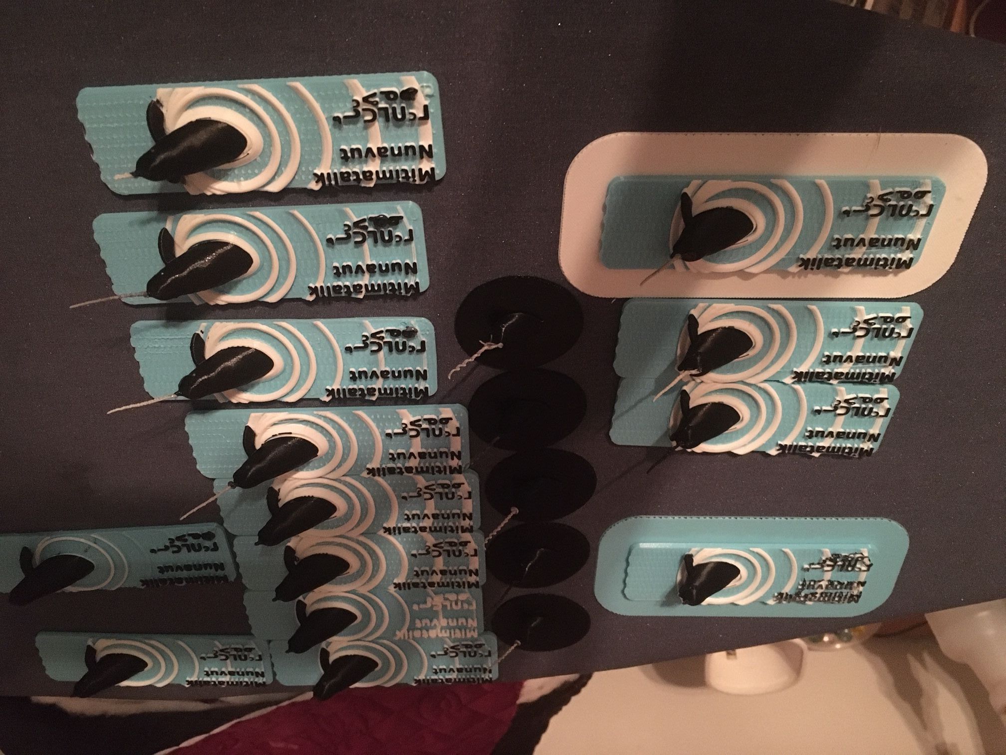

Patriboom Posté(e) Février 26 Auteur Partager Posté(e) Février 26 (modifié) D'accord, allons-y d'une petite (en l'occurrence 2 ch'tites) photo. La première montre mes modèles de travail. Aucune de ces pièces n'est correcte, chacune a son défaut. Dans le lot, celle qui a un radeau est la pièce (enfin!) réussie. L'eau est en qualité moyenne, L'animal en haute qualité (c'est un narval; ici il s'en pêche et on le mange; rien ne se perd). La corne du narval est en basse qualité. J'ai tenté les qualité moyenne et haute, mais c'était trop lourd et ça courbait ou tombait. De plus, la basse qualité induit un relief qui rend plus vraisemblable la texture. La corne d'un narval en - en fait - une dent. En allongeant et tourne, ça donne donc un longue spirale. La basse qualité amène à penser à cette torsade. Bien que l'impression soit bonne, il reste quelques fils à couper. Mon filament blanc a quelques mois, peut-être est-il un peu humide. Modifié (le) Février 26 par Patriboom 1 Lien vers le commentaire Partager sur d’autres sites More sharing options...
BO105cbs Posté(e) Février 26 Partager Posté(e) Février 26 Ah oui quand même. Bon, je n'ai pas trop vu les différences d'épaisseurs sur les photos, mais qu'importe. Ouaip la corne ne doit pas être simple sans supports. Heu pourquoi un radeau ? la surface du plateau n'est pas terrible ? BOn je n'ai pas encore essayé de faire comme toi, mais je garde précieusement le tuto. Lien vers le commentaire Partager sur d’autres sites More sharing options...
