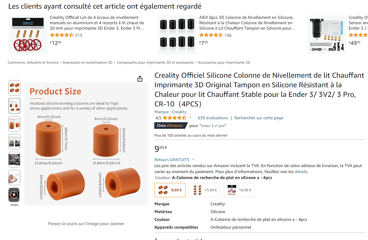

Pour les plots pour ender 3, tu en as un qui est plus court que les 3 autres,
c'est celui qui va à l'endroit où il y a le connecteur électrique pour le Bed qui est fixé dans le mécanisme.
Pour la 3 max cela doit être la même chose. (à vérifier).
Comme ceux la :
https://www.amazon.fr/Creality-Nivellement-Imprimante-3D-CR-10(4PCS)/dp/B09QSPBH7W/ref=sr_1_5?crid=TZKWI589VYI0&keywords=plot+silicone+bed+pour+ender+3+v2&qid=1706370466&sprefix=plot+silicone+ender%2Caps%2C64&sr=8-5
C'est plus facile à régler qu'avec les ressorts d'origine, car tu as un domaine d'élasticité plus grand.
