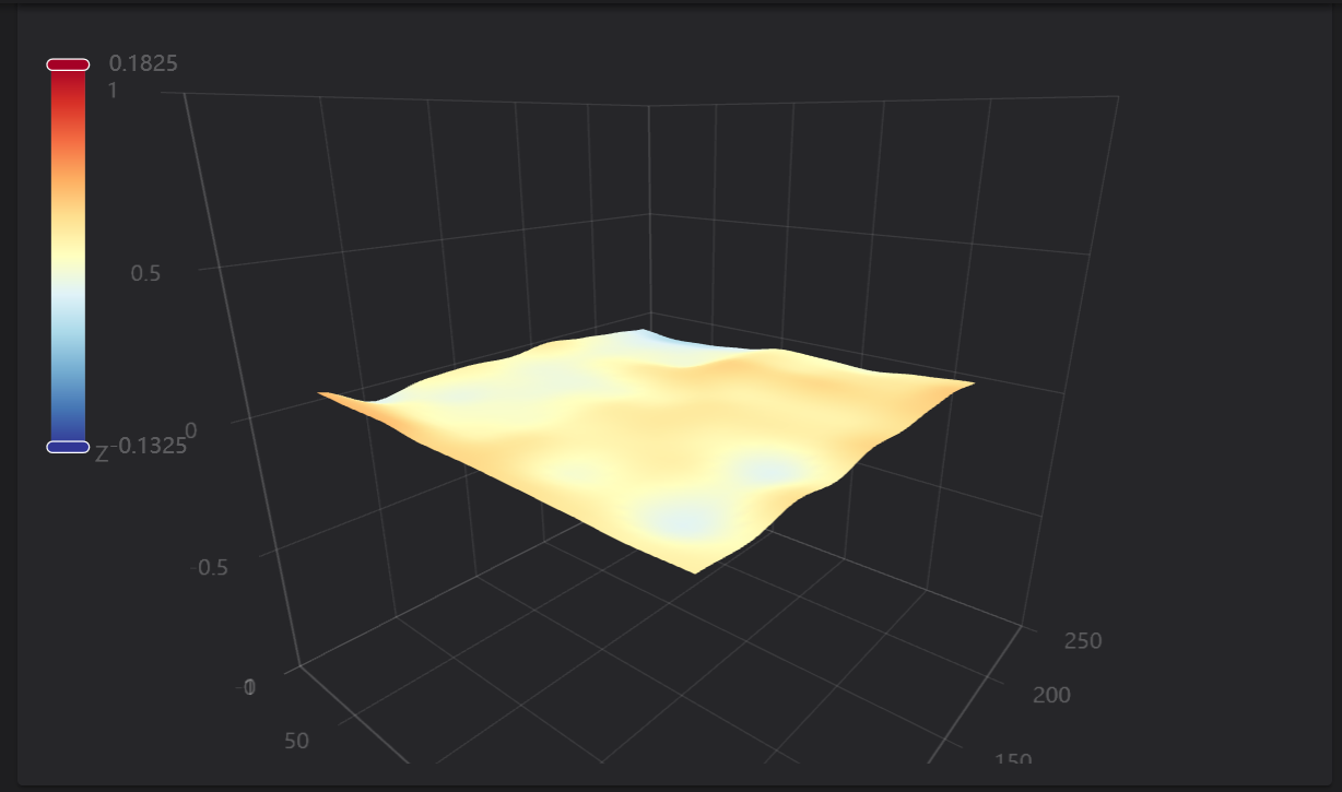

MrMagounet Posté(e) Mars 27 Auteur Partager Posté(e) Mars 27 Bon cela reste pas trop mauvais ton nivellement Pour le fichier macro il semble qu'il ne réussie pas a lire certain type de caractères. Pour le moment active le pas et assure toi que le reste est ok et bien reconfigurer, puis tu recréera le fichier macro après si besoin , déjà cool de voir que le reset a permet de remettre de l'ordre. Bon pour ceux que cela intéresse, met ici et en première page le liens vers mon drive pour avoir l'image d'origine officiel de la SW X4 Pro de Artillery ( @fran6p tu peux jeter un oeil si tu as envie ) 1 Lien vers le commentaire Partager sur d’autres sites More sharing options...
