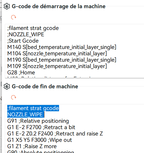

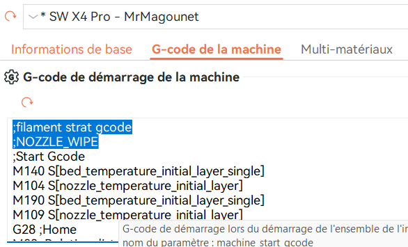

MathJea Posté(e) Mars 11 Partager Posté(e) Mars 11 @MrMagounet Comme le soleil est là, et que du coup j'ai de la production solaire, je peux me remettre à imprimer, je viens de préparer de nouveaux fichiers *.stl sous Orca, et au préalable j'avais mis le g-code que tu m'as passé ;filament strat gcode ;NOZZLE_WIPE Ça ne va pas, ça par en buté sur la droite et démarre l'impression dans le vide, je pense que je n'ai pas mis cette commande au bon endroit???.... (voir copie d'écran) J'ai mis un ";" devant ;NOZZLE_WIPE et refait le fichier *.gcode, c'est en train d'imprimer Lien vers le commentaire Partager sur d’autres sites More sharing options...
MrMagounet Posté(e) Mars 11 Auteur Partager Posté(e) Mars 11 il y a 6 minutes, MathJea a dit : @MrMagounet Comme le soleil est là, et que du coup j'ai de la production solaire, je peux me remettre à imprimer, je viens de préparer de nouveaux fichiers *.stl sous Orca, et au préalable j'avais mis le g-code que tu m'as passé ;filament strat gcode ;NOZZLE_WIPE Ça ne va pas, ça par en buté sur la droite et démarre l'impression dans le vide, je pense que je n'ai pas mis cette commande au bon endroit???.... (voir copie d'écran) J'ai mis un ";" devant ;NOZZLE_WIPE et refait le fichier *.gcode, c'est en train d'imprimer C'est normale il faut le mettre en fin de ton start Gcode, un fois que les température seront atteintes la ligne de purge imprimé et a ce moment la on lance le Nozzle_Wipe mais par contre faut retirer le ; devant Lien vers le commentaire Partager sur d’autres sites More sharing options...
MathJea Posté(e) Mars 11 Partager Posté(e) Mars 11 (modifié) il y a 56 minutes, MrMagounet a dit : C'est normale il faut le mettre en fin de ton start Gcode Est tu trouves ça normal, moi avec se genre de truc je suis sur une autre planète et à des années lumière de la terre (copie d'écran jointe) Bon, ça recommence l'histoire de vouloir me faire changer de filament, comme je suis avec ton g-code, tu devrais pouvoir chez toi se que ça donne, ci-joint le fichier en *.gcode fait sous Orcamiddle_PLA_53m20s.gcodemiddle_PLA_53m20s.gcode Il n'y a pas longtemps à attendre, ça se passe avant 10 mn middle_PLA_53m20s.rar Modifié (le) Mars 11 par MathJea Lien vers le commentaire Partager sur d’autres sites More sharing options...
MrMagounet Posté(e) Mars 11 Auteur Partager Posté(e) Mars 11 Non @MathJea , tu le met pas en End Gcode mais a la fin du Start Gcode j'ai dis, tu le retire du end gcode mais tu le place a la fin du gcode de démarrage . Pour rappel le Gcode de démarrage indique les commandes à exécuter avant l'impression, le Gcode de fin est lui pour indiqué des commande de fin d'impression . Lien vers le commentaire Partager sur d’autres sites More sharing options...

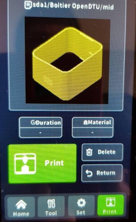

MathJea Posté(e) Mars 11 Partager Posté(e) Mars 11 @MrMagounet OK, je viens de relire ton message précédent, effectivement j'ai mal interprété la chose Bon, parlons peu mais parlons bien. Je suis en train d'imprimer la même pièce dont j'ai envoyé précédemment le fichier "middle_PLA_53m20s.rar" mais cette fois j'ai fait le *.gcode sous Artillery Slicer, que je n'aime pas, il est loin de faire les "supports" comme le fait Orca, bref, c'est pour voir si ça va s'arrêter pour "un changement de filament" puisque ça c'est produit précédemment avec la même pièce faite sous Orca. Fichier "middle_sous Artillery Slicer.rar" joint L'impression de la pièce vient de se terminer sans qu'il est eu le "fameux" changement de filament. Mais aussi pour savoir pourquoi lorsque l'on fait un *.gcode sous Artillery Slicer on à la vue de la pièce affichée sur l'écran de la SW X4 Pro (voir photo jointe) Voilà le g-code de début de Artillery Slicer, normalement c'est la dedans que ça se passe, où pas (j'ai traduit avec Deepl, mais je ne vois pas) ; Initial setups G90 ; use absolute coordinates M83 ; extruder relative mode M220 S100 ; reset speed factor to 100% M221 S100 ; reset extrusion rate to 100% ; Set the heating M140 S[first_layer_bed_temperature] ; start bed heating ; Home G1 Z3 F3000 ; move z up little to prevent scratching of surface G28 ; home all axes ; Auto bed Leveling @BEDLEVELVISUALIZER ;G29 ; perform bed leveling M420 S1 Z3 ; reload and fade mesh bed leveling until it reach 3mm Z ; Wait for final heating G1 Z10 F3000 ; move z up little to prevent scratching of surface M190 S[first_layer_bed_temperature] ; wait for the bed to heat up M109 S[first_layer_temperature] ; wait for the nozzle to heat up ; Сlean nozzle G92 E0 ; reset extruder G1 X150 Y{print_bed_size[1]-0.25} Z0.25 F5000.0 ; move to start position G1 X100 Y{print_bed_size[1]-0.25} Z0.25 F1500.0 E30 ; draw the first line G1 Z10 F3000 ; move z up little to prevent scratching G12 C2 ; clean nozzle G1 X25 Y{print_bed_size[1]-0.5} Z0.25 F5000.0 ; move to side a little G1 X90 Y{print_bed_size[1]-0.5} Z0.25 F1500.0 E15 ; draw the second line G92 E0 ; reset extruder M221 S{if layer_height<0.075}100{else}95{endif} middle_sous Artillery Slicer.rar Lien vers le commentaire Partager sur d’autres sites More sharing options...
MrMagounet Posté(e) Mars 11 Auteur Partager Posté(e) Mars 11 @MathJea pour la vignette qui s'affiche Orca slicer est capable de généré les vignettes mais il demande une version récente que Klipper pour que cela fonctionne bien et le soucis c'est que la version de Klipper présente ici n'est pas capable de gérer les vignette généré par OrcaSlicer. Je remonter les axes d'améliorations à Artillery, que ce soit d'un point de vue matériel mais aussi côté soft, cela est un des éléments que j'ai notifié dans le document que je leur prépare. Lien vers le commentaire Partager sur d’autres sites More sharing options...
MathJea Posté(e) Mars 11 Partager Posté(e) Mars 11 il y a 34 minutes, MrMagounet a dit : Je remonter les axes d'améliorations à Artillery, que ce soit d'un point de vue matériel mais aussi côté soft, cela est un des éléments que j'ai notifié dans le document que je leur prépare. OK, compris, pour faire simple Orca Slicer n'est pas compatible avec le Klipper de la SW X4 Pro, c'est bien dommage, car je trouve que les vignettes (moi je dirais "icônes") c'est bien sympa, nous allons faire sans Sinon as tu une idée sur le fait que le fichier *.gcode fait avec Artillery Slicer, fait que l'impression ne s'arrête pas pour un changement de filament, contrairement à un *.gcode fait sous Orca Slicer, tu n'as certainement pas encore pu regarder les fichiers que j'ai envoyé, le temps c'est une denrée vite consommée, même moi qui suit à la retraite, je ne vois pas le temps passé Une info. par rapport à l'imprimante, j'ai des difficultés pour lancer l'impression d'un fichier *.gcode à partir de la clé USB, explication, je mets ma clé USB sur la machine, je vais chercher le fichier *.gcode que je souhaite imprimer et "Print" ben... il ne se passe rien, normalement ça devrait changé de vu d'écran, pour voir que la chauffe de la buse et du plateau démarre et une fois les températures atteinte l'impression démarre, moi je galère à faire "retour" reprendre mon fichier "print" je vais même jusqu'à faire "Manuel leveling" pour juste positionner la buse au centre du plateau, puis je retourne chercher mon fichier, là, bien souvent ça démarre. Voilà, il y a peut être un temps d'attente, que l'on ne le voit pas, du moins où il ne se passe rien de visible???..., de plus Klipper, c'est totalement nouveau pour moi. @+ Jean Lien vers le commentaire Partager sur d’autres sites More sharing options...

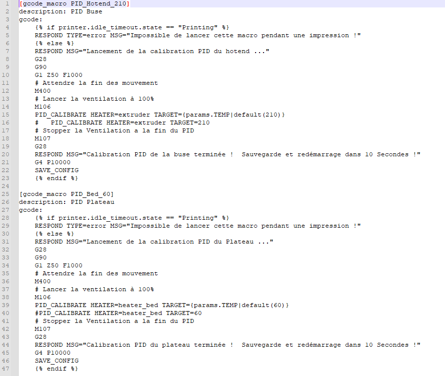

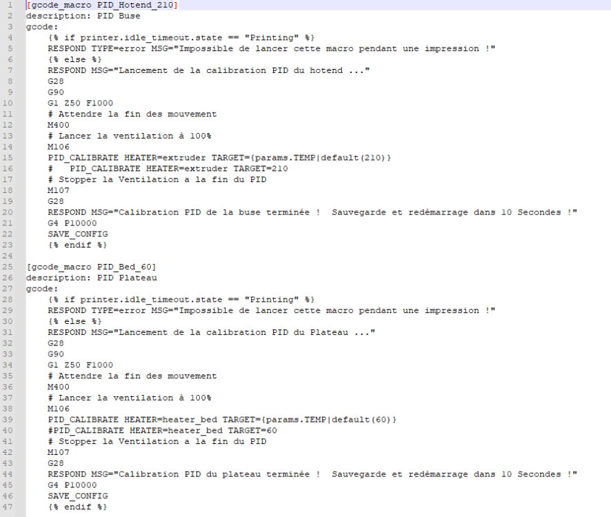

MrMagounet Posté(e) Mars 13 Auteur Partager Posté(e) Mars 13 Salut les amis alors voila je vous ai concocté un fichier macro.cfg avec des marco pour la calibration des PID auto tune de la buse et du plateau, j'ai mis le tous en 1er page mais voici ici l'explication aussi. Je vous est écrit des macros pour la calibration du PID des buses et plateaux, j'ai fait en sorte qu'elles soient simple et pratique à utiliser. L'idée est que la buse ce place au centre du plateau et monte a 5cm puis la ventilation ce met en route à 100% (comme cela le PID ce fait avec le flux d'air de la ventilation c'est plus efficace), puis la phase de PID s'effectue et un fois fini un save_config est effectué après arrêt de la ventilation de la buse dans un délais de 10s (ce qui enregistre les valeur du PID dans le fichier printer.cfg directement). La macro a été conçu pour par défaut effectué le PID de la buse à 210°c et le PID du plateau à 60°c, mais vous pouvez indiqué à la macro à quels temp° vous voulez que le PID s'effectue. Voici a quoi cela ressemble, avec le possibilité de saisie de la temp° souhaité pour la calibration. A noter que j'ai fait une fichier macro donc le plus simple pour vous est d'importer ce fichier dans la configuration Klipper, il faut l'ajouter avec les fichier printer.cfg et autres fichiers. Après il ne vous reste qu'a ouvrir le fichier printer.cfg et ajouter en début de fichier l'a ligne suivante [include macro.cfg] Voici donc le fichier Macro que je vous ai écrit pour les macro de PID (il faudra le dézipper). macro.zip Voici a quoi cela ressemble pour ceux que cela intéresse 1 Lien vers le commentaire Partager sur d’autres sites More sharing options...
fran6p Posté(e) Mars 13 Partager Posté(e) Mars 13 Salut, Juste trois remarques: pourquoi attendre 10 secondes avant de sauvegarder les paramètres ? pourquoi faire une mise à l'origine avant de réaliser cet étalonnage ? Avec le PID du lit chauffant, il est inutile de mettre en marche la ventilation Normalement, pour tous les filaments que j'ai eu à essayer, il n'y a pas de ventilation lors de la première couche. Lien vers le commentaire Partager sur d’autres sites More sharing options...
MrMagounet Posté(e) Mars 13 Auteur Partager Posté(e) Mars 13 Il y a 3 heures, fran6p a dit : Salut, Juste trois remarques: pourquoi attendre 10 secondes avant de sauvegarder les paramètres ? pourquoi faire une mise à l'origine avant de réaliser cet étalonnage ? Avec le PID du lit chauffant, il est inutile de mettre en marche la ventilation Normalement, pour tous les filaments que j'ai eu à essayer, il n'y a pas de ventilation lors de la première couche. Oui la mise en marche de la ventilation est en effet inutile en soit j'ai écrit les macro durant mon temps de pause au bureau aujourd'hui et j'ai testé le résultat ce soir avant de le mettre a dispo on peu en effet supprimer la ligne M106 et M107 de la macro du bed, mais en soit cela ne gène pas de la laisser. La mise a l'origine je l'a fait juste pour être sur que la mesure est effectué toujours de la même façon (même position de buse). Lien vers le commentaire Partager sur d’autres sites More sharing options...
