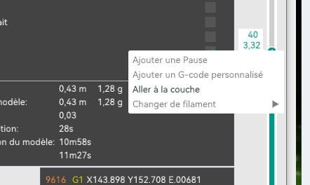

Salut à tous, je suis ennuyé avec le M600. J'ai téléchargé le fichier printer sur le site Artillery avec le M600 inclus. Cela m'a permis de comparer et comprendre la manipe. Ensuite j'ai inclus dans Orcaslicer le M600, dans le cadre G-code de changement de filament. Jusque-là je pense ne pas avoir fait d'erreur.
Pourtant, dans Orcasliser,, quand je clic droit sur le + des couches à l'endroit où je veux changer de filament s'est grisé. Votre aide serait la bienvenue.
Bonjour, tu fais "Ajouter Gcode personnalisé" , et tu tape la commande M600.

il y a une heure, Didi555 a dit :
J"ai essayé et je suis toujours grisé.

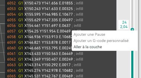

J'ai fait le tour d' Orcaslicer et je vois rien qui parle de G-code grisé. J'ai trouvé une vidéo qui montre bien comment faire, et rien n'est grisé. Une option, un bug ?
Il y a 2 heures, fjaffre a dit :

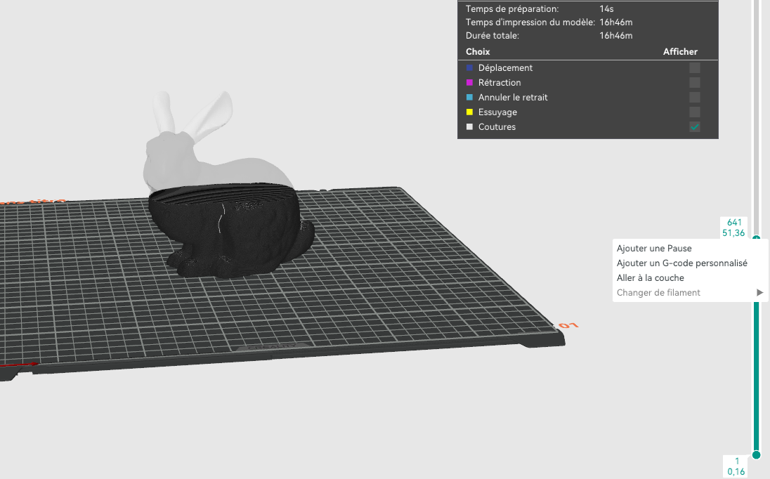

Dans Orca dans la préparation tu as indiqué plusieurs bobine de filament ou non ? car si il y en a une seule de définit orca comprendra pas que tu puisse vouloir changer de filament.
Il y a 1 heure, MrMagounet a dit :
Je ne savais pas qu'il fallait faire comme ça. J'ai donc indiqué deux filaments, et j'ai une autre ligne, bien sympathique qui apparait, mais toujours grisée. En bout de fleche à droite rien.

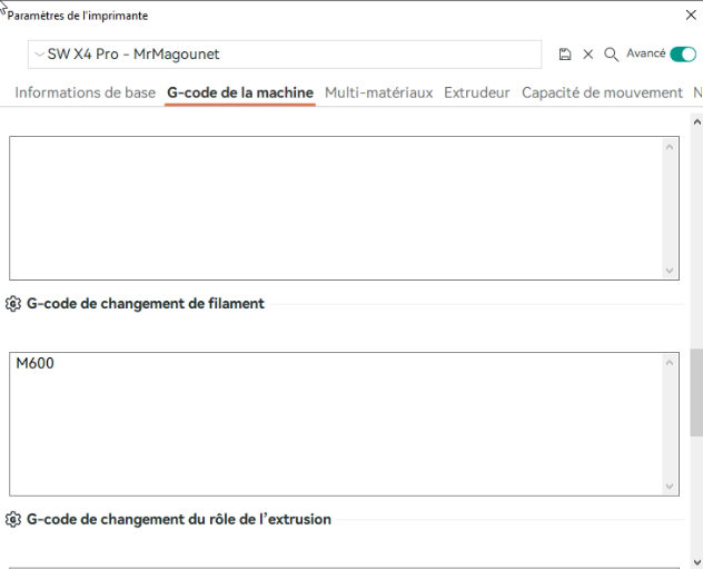

Tu as bien mis la commande M600 dans le gcode changement de filament, dans les paramètres de l'imprimante ?
J'utilise qu'une seule couleur, dans les paramètres d'orca, et cela fonctionne parfaitement.
il y a 1 minute, Didi555 a dit :
J'ai mis le gcode dans printer.cfg, et M600 dans Orcaslicer dans la case G-code de changement de filament

La pièce que tu imprime tu ne l'a pas peint sur une zone ? si tu peint des zones de l'impression tu ne peux plus activé le changement de couleur part couche

J'ai bien le M600 au bon endroit, le printer.cfg ne change rien. Je pense que s'est dans Orcaslicer que cela ne va pas. Mais faut trouver quoi ?

Je viens de trouver sans savoir pourquoi. Mon profile imprimante etait surement en cause. J'ai repri un autre profile et plus de grisé.

Regarde exemple si je prend un lapin de stanford et je peint les oreille en blanc alors qu'il est noir a la base et bien l'option de changement de filament est en effet grisé
sinon a tu vérifier cela

Tout etait bien coché, mon profile devait vraiment etre defectueux.
