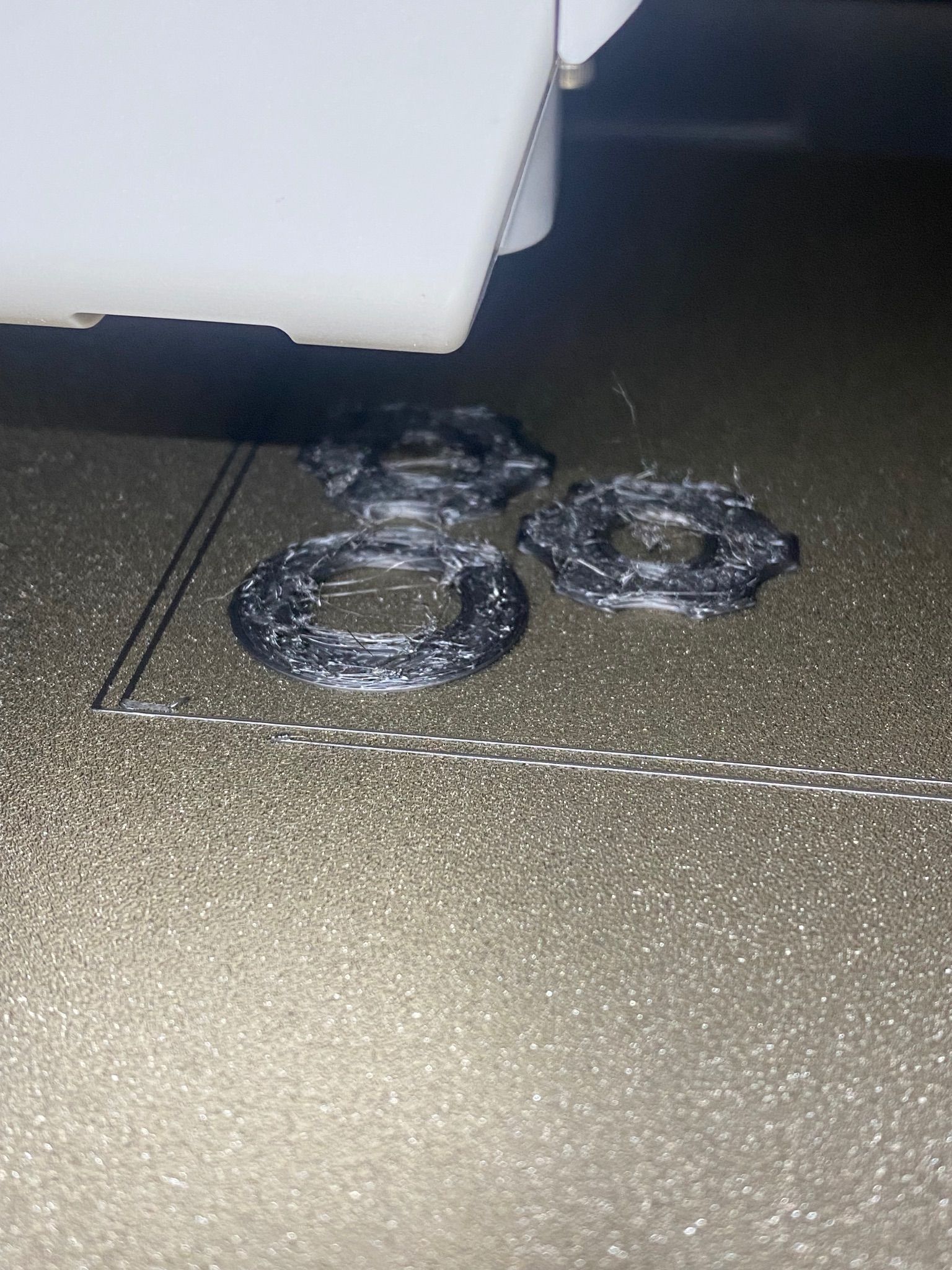

Bon, me revoilà, après même pas 1 impression ... je pense que c'est à nouveau bouché.
J'ai pu imprimer une petite pièce hier, mais qui a fini par casser (je me suis rendu compte que les réglages du profil téléchargé en ligne n'avaient pas suivis, donc je pensais que ça venait de là). J'ai voulu relancer la même ce midi et j'ai commencé à avoir du stringing au bout de 5min d'impression.
J'ai arrêté et essayé de faire s'écouler le filament, à nouveau le bruit au niveau de l'extrudeur, et à peine un peu de filament qui sort.

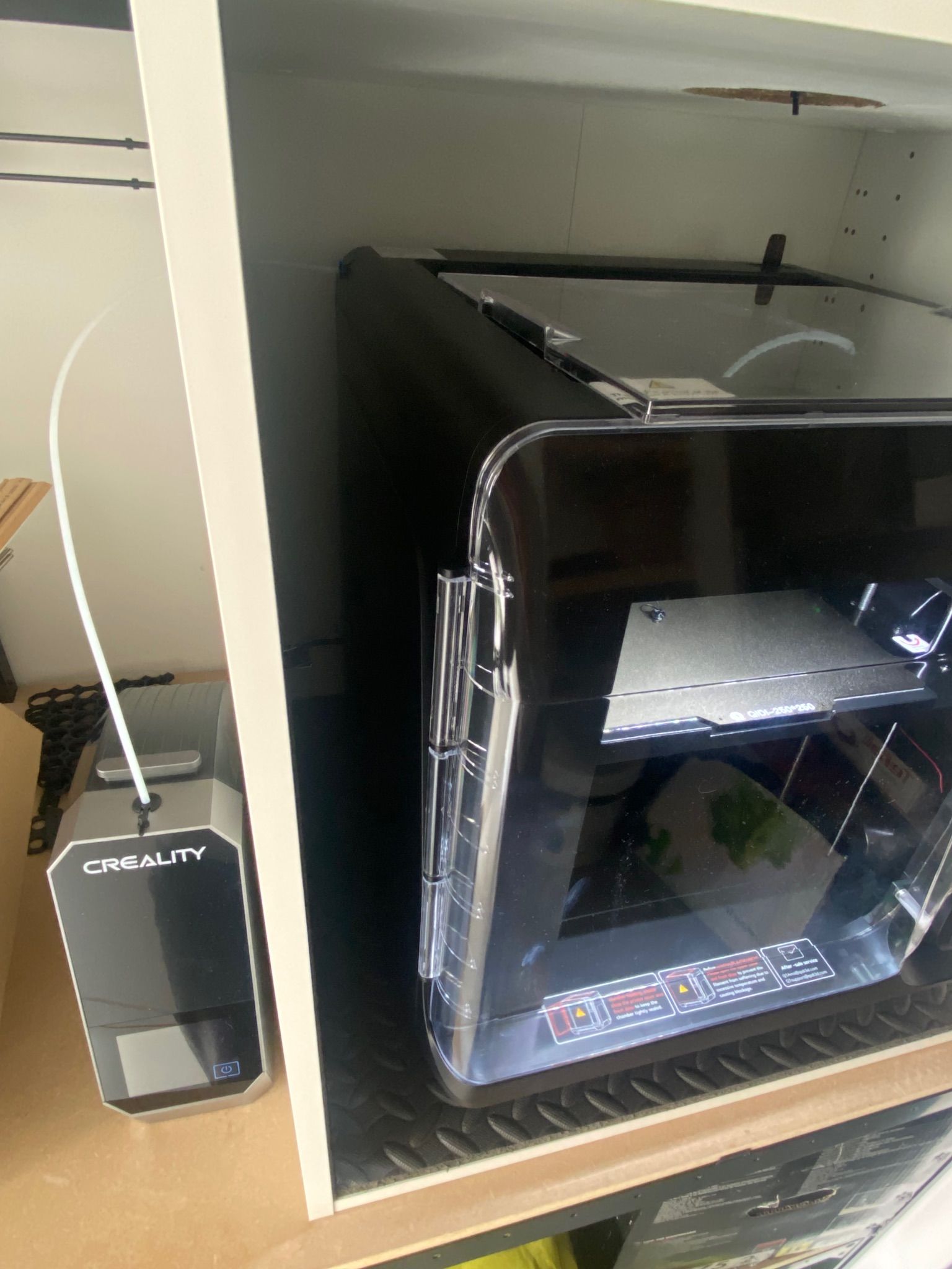

En photo mon setup

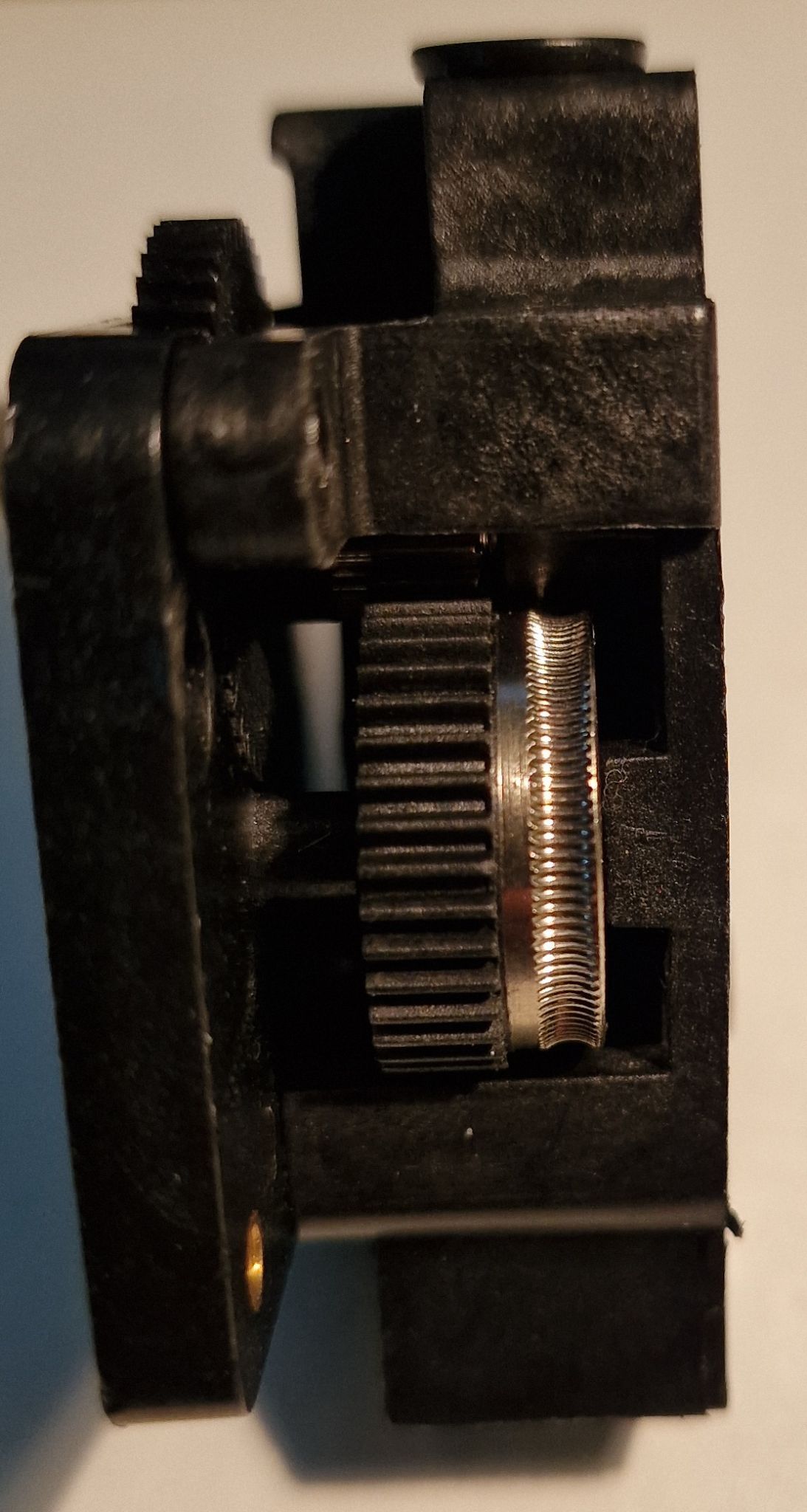

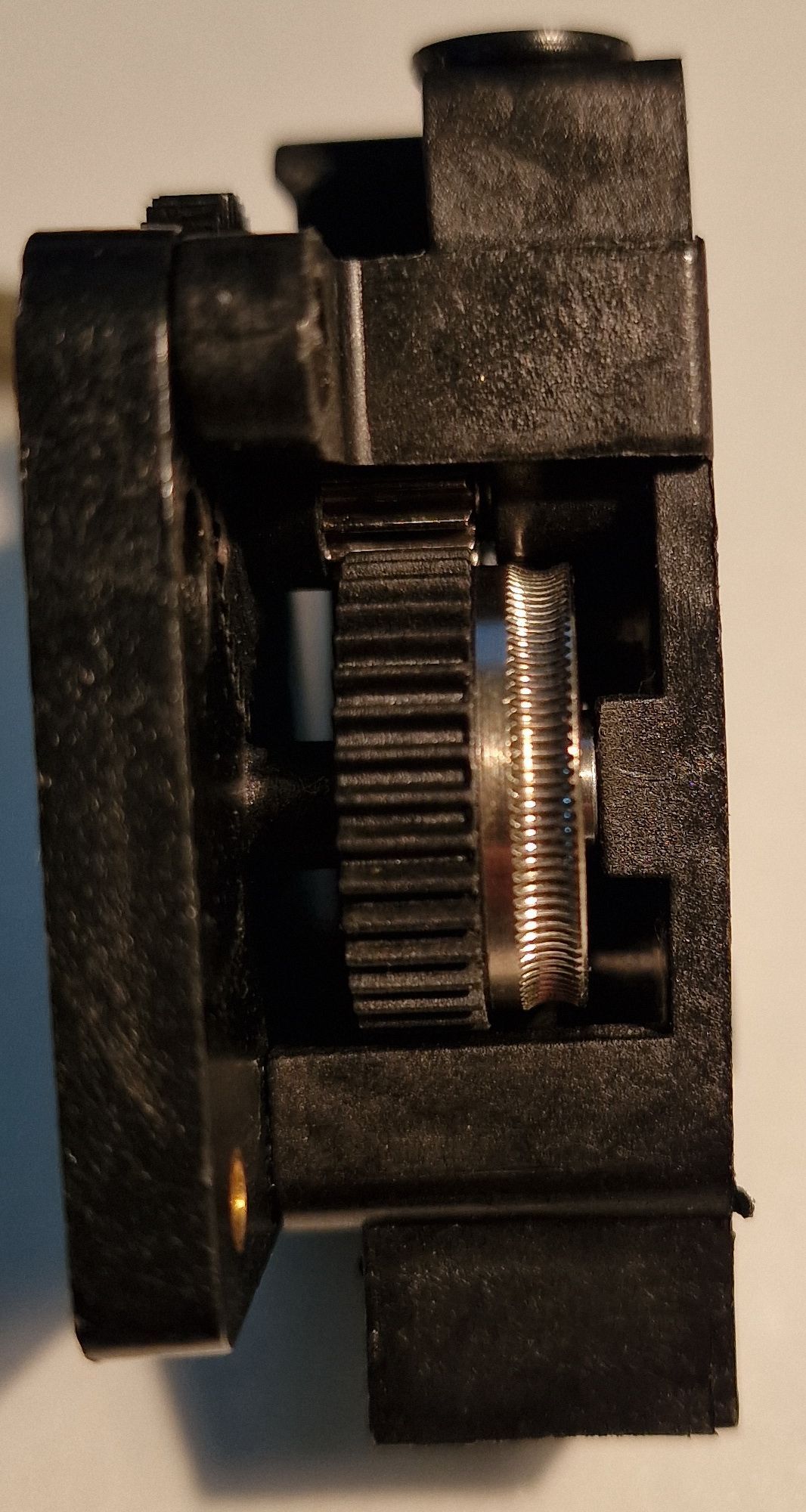

Bonjour @PacMan,
Si après avoir bien vérifié le déroulement de la bobine, le taux d'humidité, nettoyage de la tête d'impression et autres.
Je regarderai plus vers son 'extrudeur'. J'ai eu quelques soucis tout au début avec ma Xplus3 et après plusieurs vérifications et échanges avec le SAV, le changement de l'extrudeur a solutionné ce genre de problème.
Piste à vérifier;
A+
ExtrudD1.thumb.jpg.cbed5cc0dace5e69d79400d167dbb07f.jpgExtrudD2.thumb.jpg.6f3558bb43f2eb663976290c40cef75b.jpg

Par contre je ne vois pas trop la différence entre tes 2 photos ...

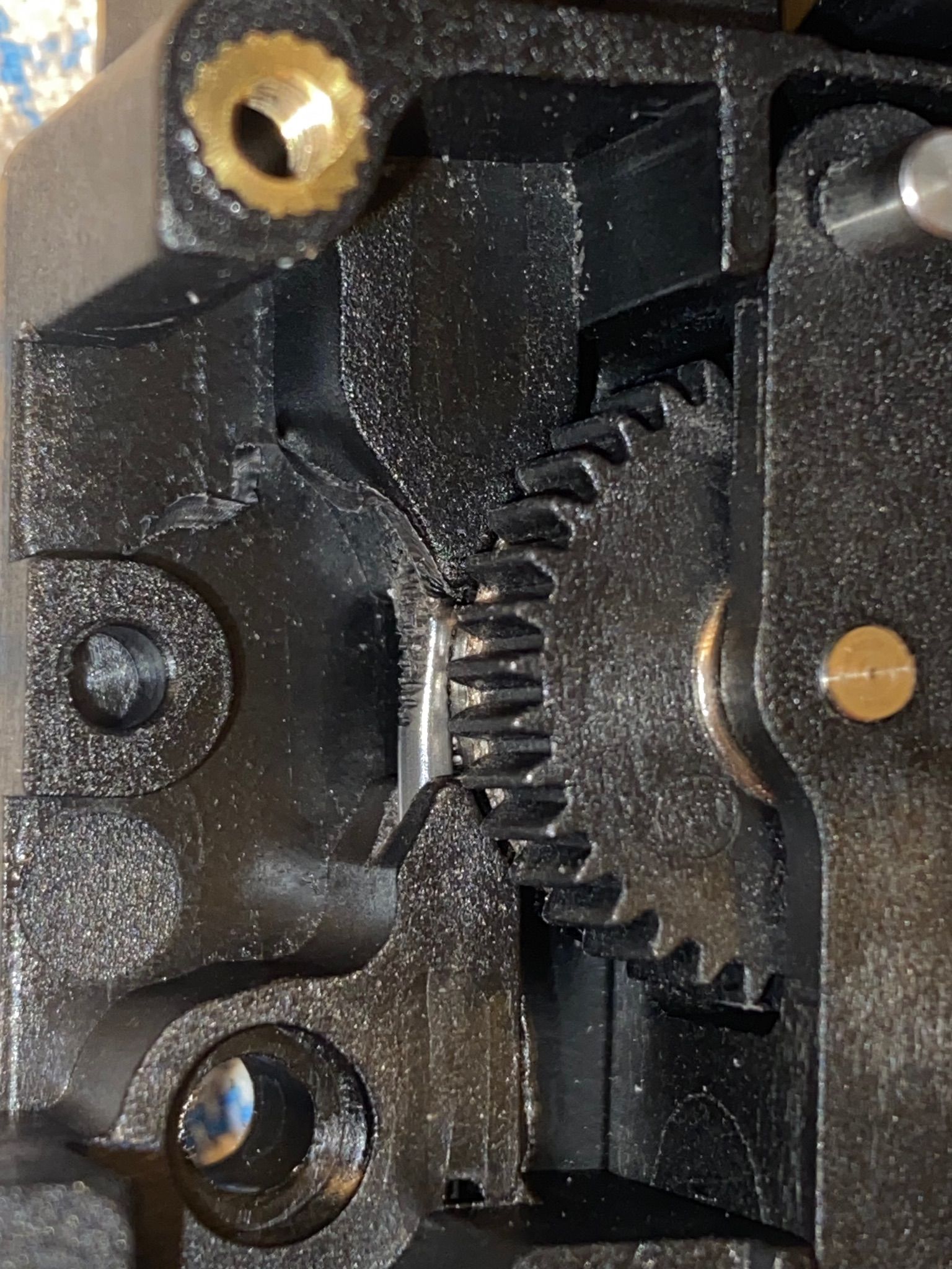

@PacMan les photos de @souriceaux montrent un jeu au niveau de l'engrenage secondaire, donc le filament n'est pas bien entrainé.
C'est lié à une déformation d'une des coques de l'extrudeur. Le plus simple est d'imprimer si on peut une rondelle de nylon pour obtenir le résultat de la photo de droite.
Avant ça, il faut s'assurer que le filament utilisé est bien séché. Le sécheur est une option, mais il faut le laisser plusieurs heures (6h mini) en service à 50°C avec le filament dedans avant d'imprimer. Le taux résiduel d'humidité lu est trompeur car il mesure l'air dans le sécheur, pas la matière.
Autre option, c'est le four de cuisine en chaleur tournante. On vérifie la température réelle au thermomètre infrarouge pour avoir 50°C en réel. Et on met la bobine 6h à sécher. Ca peut arriver qu'il faille plus de temps de séchage, mais si tu n'as pas vu de bulles lors de la purge souvent c'est suffisant.
Il faut vérifier que le ventilateur de la hotend fonctionne correctement et bien à fond. Sinon on a des soucis de remontée de température dans la zone froide et on finit par bloquer.
Enfin il faut faire des cold pull et démonter la buse pour la vérifier et au besoin la changer.
Perso je mets de la pate thermique entre la tige en cuivre (heat break) et le radiateur de la hotend pour assurer un bon refroidissement du heatbreak. Il faut en mettre peu et faire attention lors du démontage de la hotend, le heatbreak est très fragile. C'est pas une priorité, c'est de l'optimisation.
Il faut vérifier tes valeurs de rétraction, si elles sont trop importantes, ca peut créer un blocage.
Ce qui est trompeur c'est qu'un blocage de la buse déclenche un blocage de l'extrudeur, avec un cliquetis et une usure du filament au niveau des engrenages d'entrainement.
Derrière il faut bien nettoyer l'extrudeur et particulièrement les dentures des engrenages. Sonde de dentiste + brosse à dent. Il ne doit plus rester de traces de plastique dans le fond des dents.
Juste une question 🤔
Le tube PTFE utilisé entre le sécheur Creality et l'imprimante, son diamètre interne est de combien (2, 2.5, 3 mm) ? C'est bien du PTFE et pas du FEP ?
Je screenerais ce soir mes réglages de rétraction. Mais je crois que j'ai laissé les valeurs par défaut du profil Qidi Generic PLA en rehaussant juste la vitesse de rétraction de 30 à 40mm/s car j'avais un peu de stringing sur mes premiers print. Et j'ai quelques heures d'impression depuis sans problème.
Ce qui m'étonne, c'est qu'en "accompagnant" le filament tout à l'heure, il a coulé de manière assez fluide et plutôt "propre". Chose que je n'avais pas pu faire mardi quand c'était vraiment bloqué.  Aujourd'hui j'ai pu stopper l'impression dès que j'ai vu qu'il y avait un soucis. La dernière fois ca a tourné à vide (et à chaud) avec le blocage pendant 2h.
Je vais attendre ce WE d'avoir du temps pour tout redémonter au calme, et tester ça avec du temps devant moi.
Bonne question, je n'ai pas vérifié. Il s'agit du tube qui était fourni avec le sécheur Créality et que je pensais adapté.
Si jamais j'ai un autre tube PTFE de 2mm à la maison.
il y a 25 minutes, PacMan a dit :
Plutôt du 2,5 mm, comme celui utilisé par l'imprimante dans la chaine de câble interne. Ce tube PTFE sert juste à guider le filament (mode reverse bowden). Moins il contraint l'écoulement, mieux c'est 😉
il y a 1 minute, fran6p a dit :
C'est noté !
Je referais juste des tests d'écoulement ce soir en retirant le tube allant du sécheur à l'imprimante (et en vérifiant son diamètre intérieur).
Et en fonction je commanderais un tube de 2,5mm.
