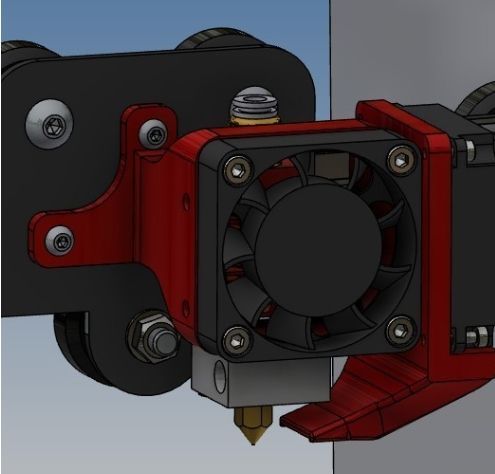

christophe1492 Posté(e) Avril 23 Auteur Partager Posté(e) Avril 23 ah oui quand même oui mais j en suis pas a ton niveau et si je commençais par changer mon bloc de chauffe et passé en direct drive que me faudrait il merci medmed Lien vers le commentaire Partager sur d’autres sites More sharing options...
medmed Posté(e) Avril 23 Partager Posté(e) Avril 23 Dejà il faut savoir si tu es sûr de ce que tu veux. Passer en direct drive, n'est pas compliqué en soi. Cependant, ce qui rend la tâche ardue, c'est l'adaptation nécessaire du système de fixation pour le rendre compatible avec l'extrudeur et les ventilateurs. Il va falloir aussi modifier le firmware. Regarder comment faire le chemin de câbles, la connectique. Bref pas mal de choses. Le problème est que tes connaissances sont limitées dans le domaine à ce jour. Ce qui impliquera un investissement conséquent en temps pour rechercher des tutoriels, des plans et des méthodes sur internet. Dans le contexte actuel, avec l'émergence de nouvelles imprimantes, Klipper, etc.. La pertinence de cette démarche est à questionner. De surcroît, la carte mère 8 bits de l'imprimante est aussi obsolète. Cela étant dit, la décision t'appartient. Engager ce projet ne sera pas du tout révolutionnaire en termes de qualité d'impression, mais représentera sans aucun doute une occasion d'acquérir une bonne expérience dans le domaine de l'impression 3D à condition d'aller au bout du projet. Modifier ma Geeetech c'est fait sur plusieurs années et au fil de mes connaissances acquises durant ces années. 1 Lien vers le commentaire Partager sur d’autres sites More sharing options...

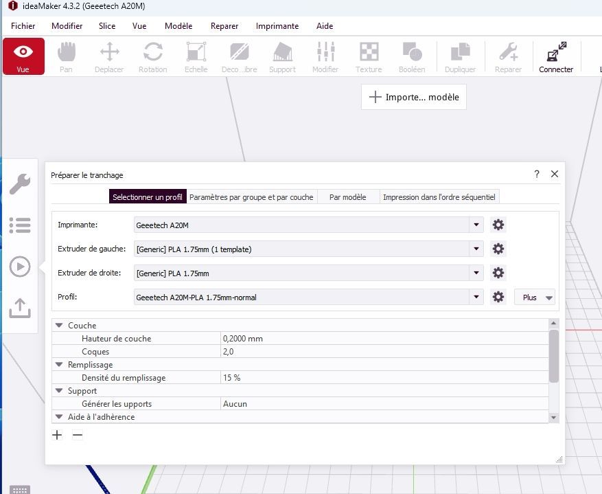

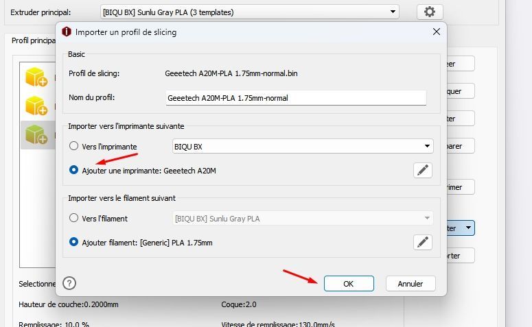

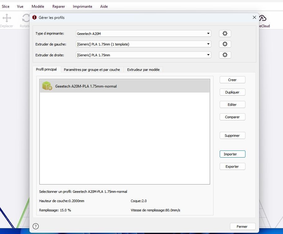

medmed Posté(e) Avril 24 Partager Posté(e) Avril 24 Je t'ai créé vite fait un profil pour ideamaker Geeetech A20M-PLA 1.75mm-normal.bin 1 Lien vers le commentaire Partager sur d’autres sites More sharing options...

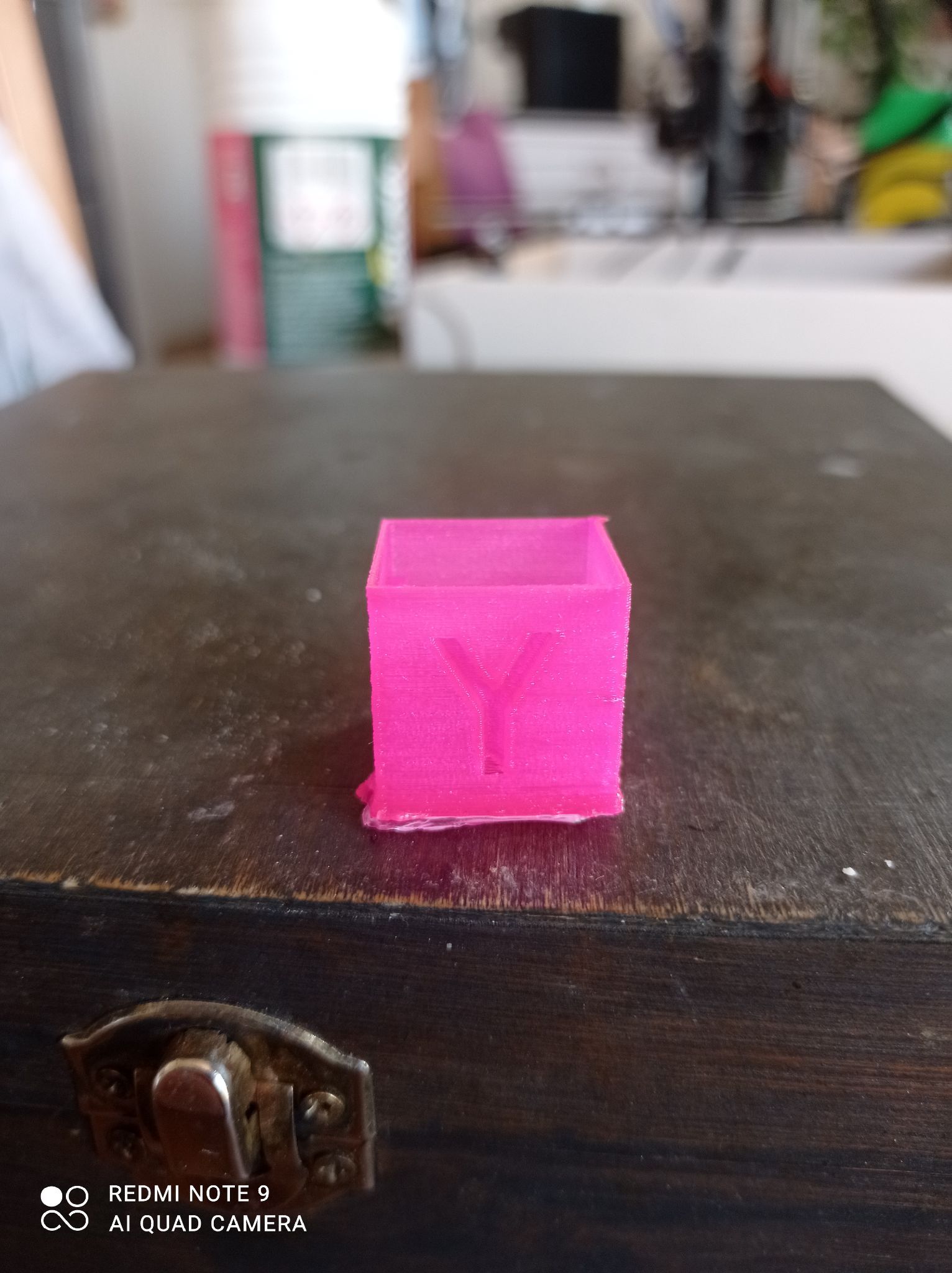

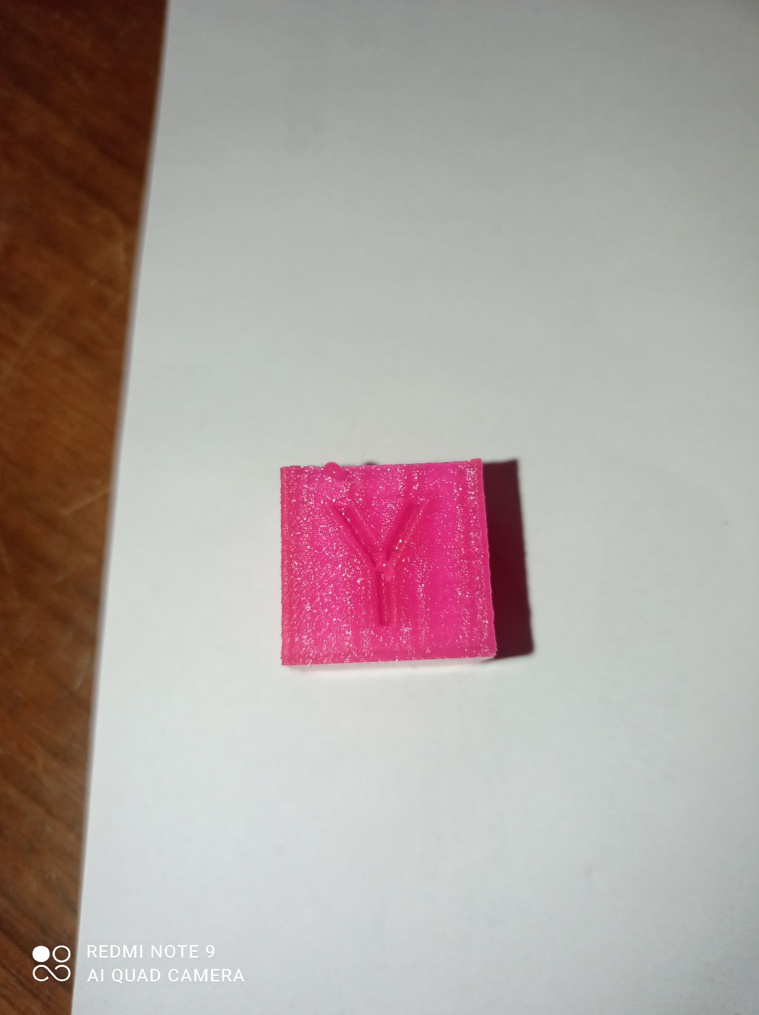

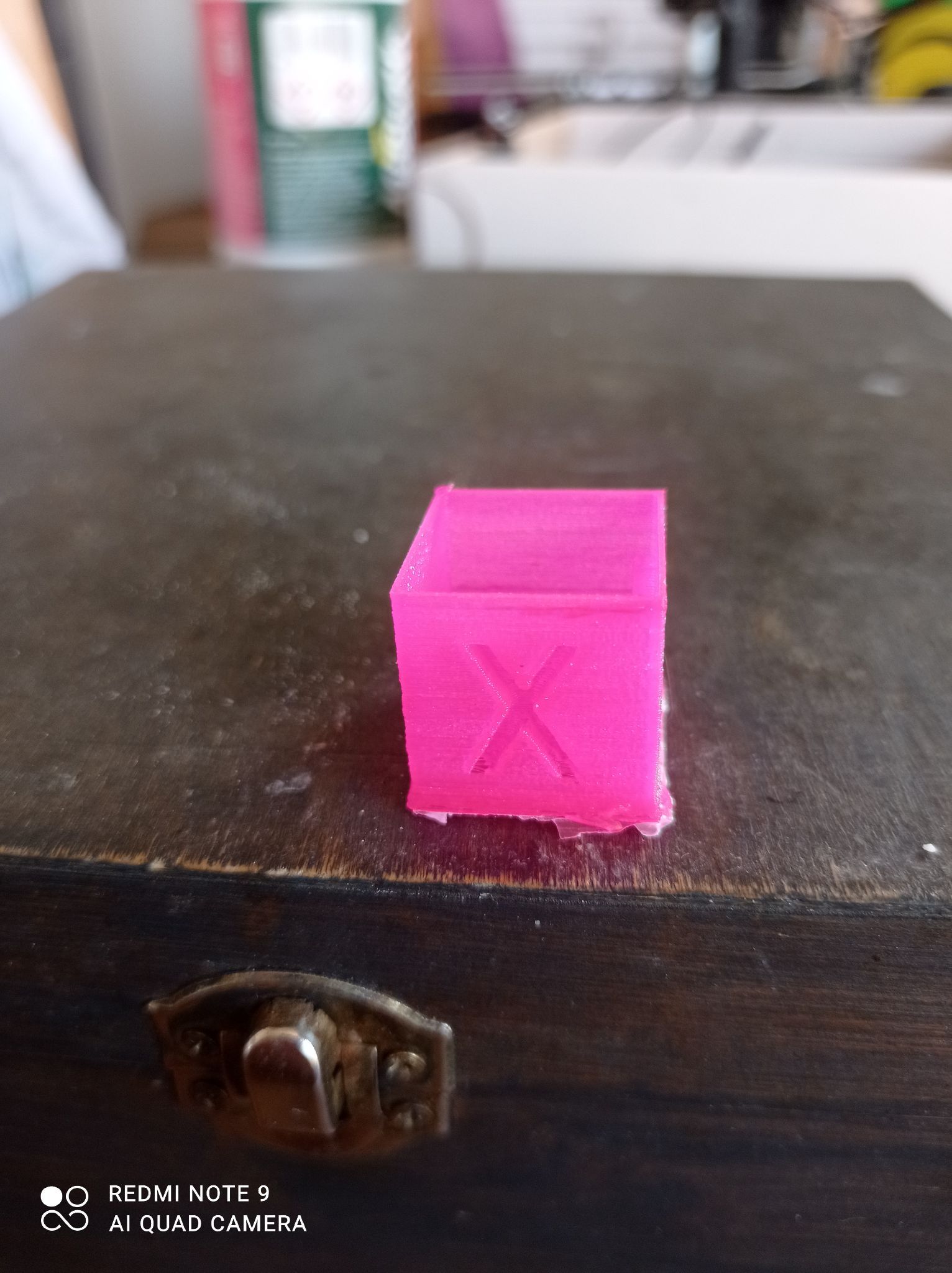

christophe1492 Posté(e) Avril 24 Auteur Partager Posté(e) Avril 24 bonsoir voila mon cube de calibrage fait par cura a 205 degrés et 60 pour le bed Lien vers le commentaire Partager sur d’autres sites More sharing options...

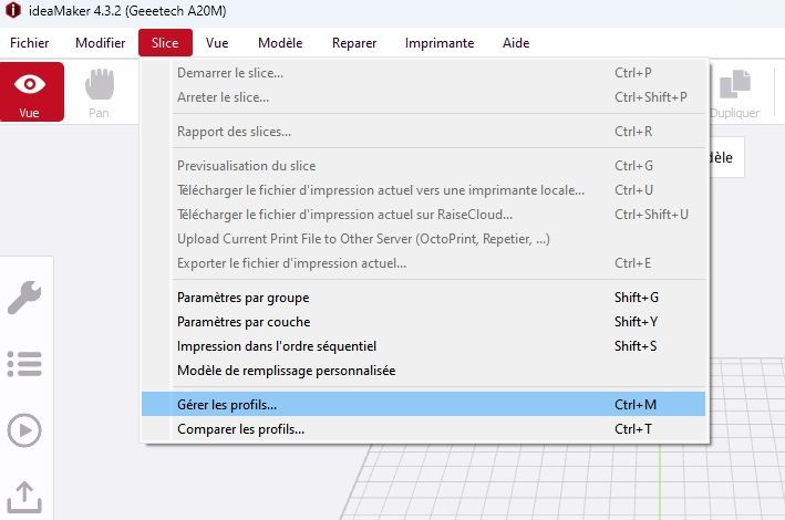

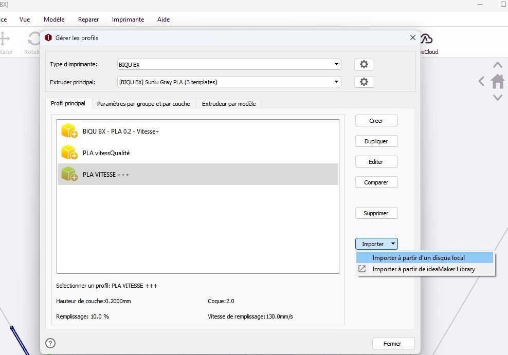

medmed Posté(e) Avril 24 Partager Posté(e) Avril 24 Ça commence à ressembler a quelque chose.. Lance un benchy. J'ai oublié de te dire comment installer le profil sur Ideamalker. Tu vas sur l'onglet slice/gérer les profils. J'ai modifié le Gcode de début et de fin. À surveiller à la première impression 1 Lien vers le commentaire Partager sur d’autres sites More sharing options...

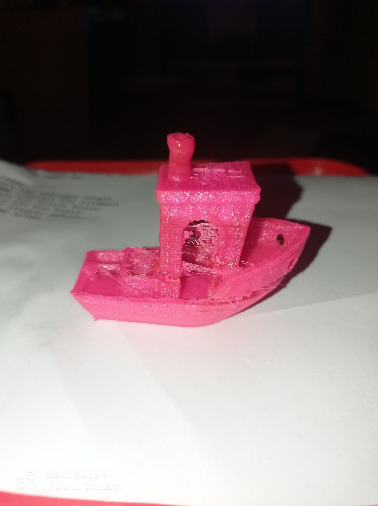

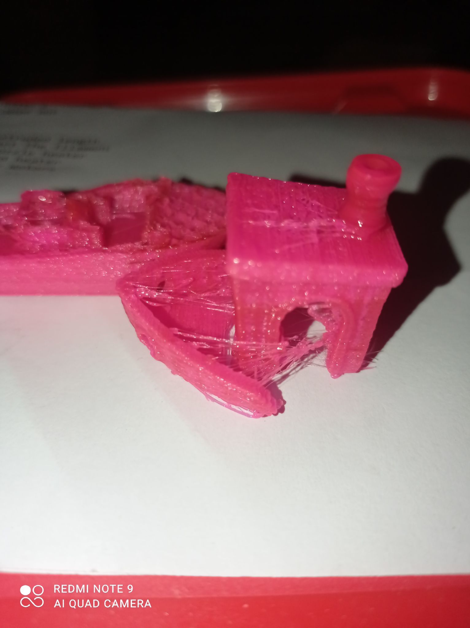

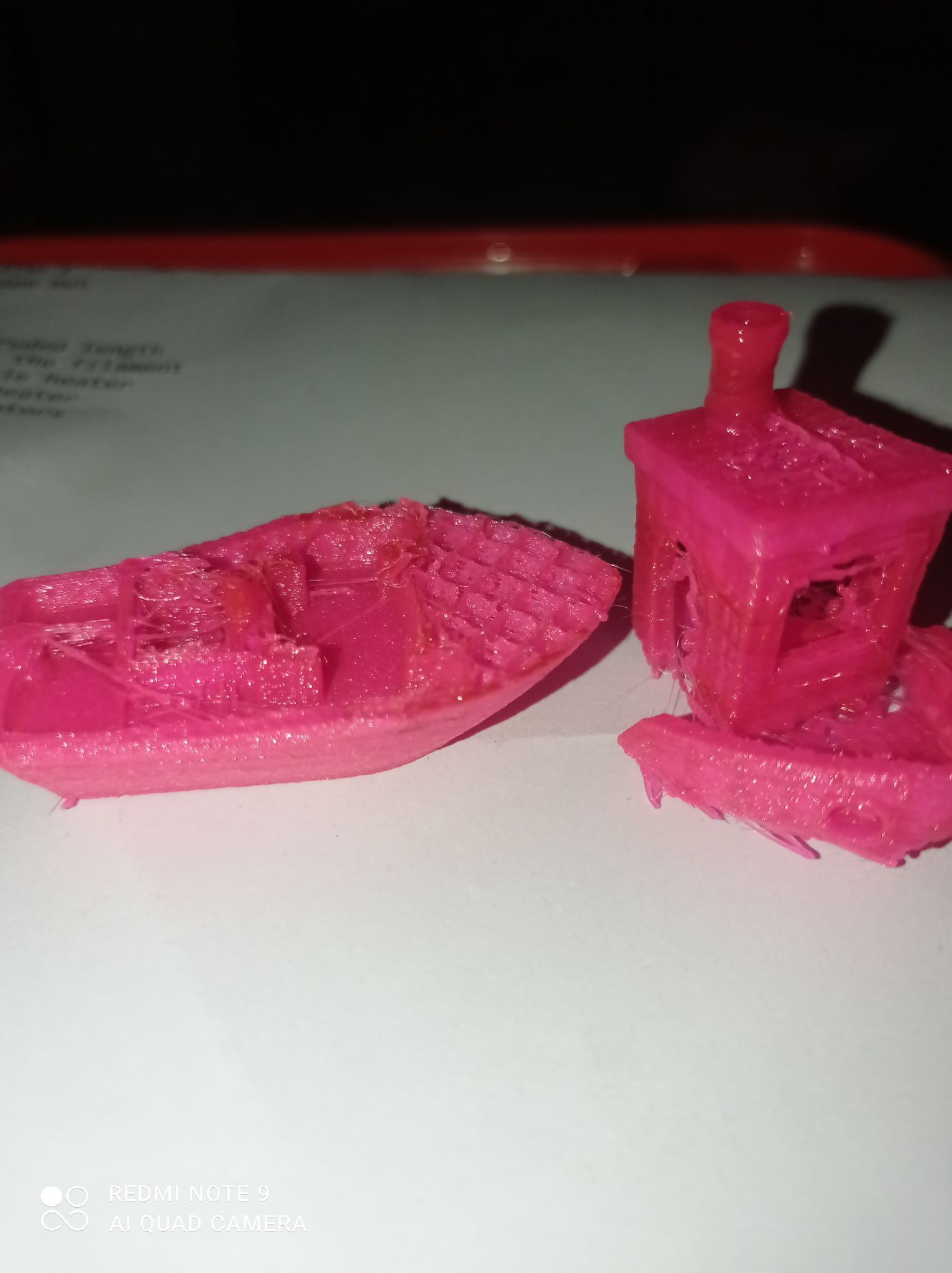

christophe1492 Posté(e) Avril 24 Auteur Partager Posté(e) Avril 24 merci je verrai demain pour ca la j ai lancé un benchy par cura pour commencer bon c etait trop beau j y est cru franchement , quand j ai voulu le retirer du plateau il sait cassé ci joint les photos imprimé en pla a200 et bed à 60 ... je ne sais plus quoi faire Lien vers le commentaire Partager sur d’autres sites More sharing options...

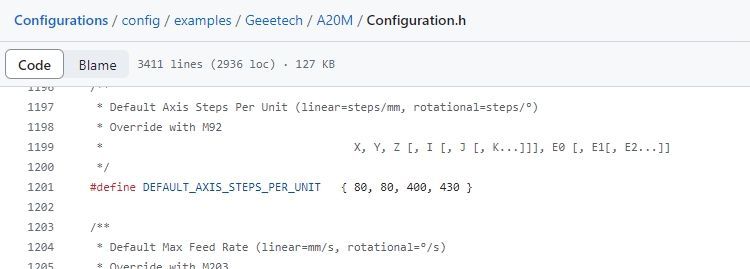

medmed Posté(e) Avril 25 Partager Posté(e) Avril 25 (modifié) Tu es sûr que ton extrudeur est bien configuré dans marlin ??? J'ai un gros doute là, vu que l'extrudeur est du type (BMG). Les valeurs par défaut dans configuration.h ? :#define DEFAULT_AXIS_STEPS_PER_UNIT Quand tu demandes 100mm , tu as bien 100mm de filament ? Edit : tu as quelle valeur à l'écran dans Esteps/MM: ? Tu devrais avoir une valeur tournant autour de 100 (400 par défaut dans marlin pour un extrudeur standard. ) Il se peut aussi que le problème vienne de l'extrudeur lui-même. Avec une mauvaise pression sur le filament, le filament peut, par moment, être mal entrainer, d'où les problèmes de sous-extrusions et de stringing. Modifié (le) Avril 25 par medmed Lien vers le commentaire Partager sur d’autres sites More sharing options...
christophe1492 Posté(e) Avril 25 Auteur Partager Posté(e) Avril 25 il y a 44 minutes, medmed a dit : Tu es sûr que ton extrudeur est bien configuré dans marlin ??? J'ai un gros doute là, vu que l'extrudeur est du type (BMG). Les valeurs par défaut dans configuration.h ? :#define DEFAULT_AXIS_STEPS_PER_UNIT Quand tu demandes 100mm , tu as bien 100mm de filament ? Edit : tu as quelle valeur à l'écran dans Esteps/MM: ? Tu devrais avoir une valeur tournant autour de 100 (400 par défaut dans marlin pour un extrudeur standard. ) Il se peut aussi que le problème vienne de l'extrudeur lui-même. Avec une mauvaise pression sur le filament, le filament peut, par moment, être mal entrainer, d'où les problèmes de sous-extrusions et de stringing. bonjour je pense du moins je vais te joindre le fichier h firmwareV2.1.bugfix_V3.hex Lien vers le commentaire Partager sur d’autres sites More sharing options...
medmed Posté(e) Avril 25 Partager Posté(e) Avril 25 On ne peut rien voir dans fichier .hex Il faut le fichier configuration.h avant compilation. Penche-toi sérieusement sur ton extrudeur pour voir si la pression sur le filament est correct. Aide toi de cette video Lien vers le commentaire Partager sur d’autres sites More sharing options...
christophe1492 Posté(e) Avril 25 Auteur Partager Posté(e) Avril 25 Je vais me pencher sur cette vidéo pour le fichier j ai que c est pommeverte qui me l'a envoyé et le l a installé par Xloader sur mon imprimante Lien vers le commentaire Partager sur d’autres sites More sharing options...
medmed Posté(e) Avril 25 Partager Posté(e) Avril 25 (modifié) J'ai mal regardé (en plus, on ne voit pas très les pignons), le grand pignon m'a induit en erreur. Je pense que l'extrudeur est standard,donc avec une valeur proche de 400 dans Esteps/mm. Edit :J'ai trouvé le fichier configuration.h sur le site de Marlin dans le dossier exemple. La valeur est 430 par défaut. C'est donc bien un extrudeur standard. Je trouve bizarre qu'un seul extrudeur est défini (E0). Il devrait y avoir aussi le E1. Bref, j'ai eu l'info que je voulais. Modifié (le) Avril 25 par medmed Lien vers le commentaire Partager sur d’autres sites More sharing options...

pommeverte Posté(e) Avril 25 Partager Posté(e) Avril 25 (modifié) Salut, non, tu n'as rien à faire. Pour mémoire ton firmware a été compilé à partir de ces sources et de ces fichiers de config : Configuration.hConfiguration_adv.h Lorsque tu as calibré tes 2 extrudeurs, la mesure des 100mm était suffisamment répétable (au moins pour l'extrudeur1, les nouvelles mesures avec l'extrudeur 2 sont, je l'espère, dans la tolérance de ±0.5mm). Cette étape est donc validée Pour le réglage du débit, voici le cube à imprimer en mode vase afin de mesurer l'épaisseur des parois: cube simple.STL Modifié (le) Avril 25 par pommeverte 1 Lien vers le commentaire Partager sur d’autres sites More sharing options...

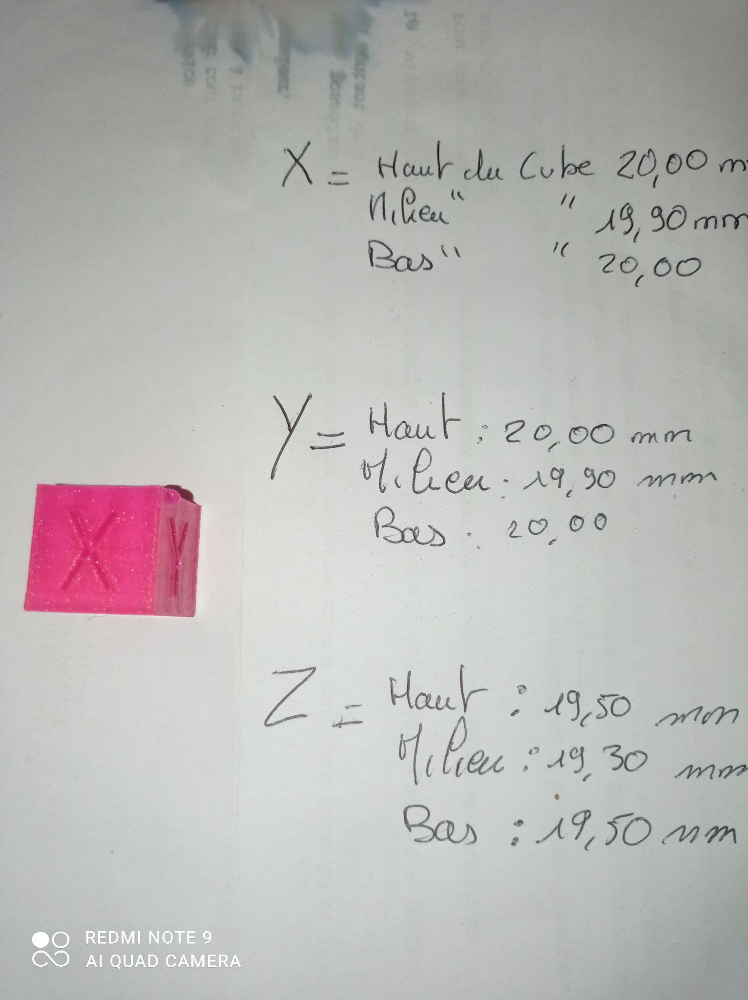

medmed Posté(e) Avril 25 Partager Posté(e) Avril 25 (modifié) Merci @pommeverte pour le fichier configuration.h. Je viens de vérifier. Tout est ok. Reste donc 3 possibiltés. Une mauvaise calibration de l'extrudeur. Un problème mécanique de l'extrudeur. Un mauvais paramétrage du slicer. Ou peut-être un petit mélange des 3... @christophe1492 , tu lis quelle valeur sur l'écran pour l'extrudeur en Esteps/mm ? Modifié (le) Avril 25 par medmed Lien vers le commentaire Partager sur d’autres sites More sharing options...
christophe1492 Posté(e) Avril 25 Auteur Partager Posté(e) Avril 25 il y a 36 minutes, medmed a dit : Merci @pommeverte pour le fichier configuration.h. Je viens de vérifier. Tout est ok. Reste donc 3 possibiltés. Une mauvaise calibration de l'extrudeur. Un problème mécanique de l'extrudeur. Un mauvais paramétrage du slicer. Ou peut-être un petit mélange des 3... @christophe1492 , tu lis quelle valeur sur l'écran pour l'extrudeur en Esteps/mm ? des que je rentre je te dis cela pour le slicer j utilise cura avec les modification que tu m avait donné sur un des messages. oui merci à pommeverte le pauvre je crois qu il en a eu marre de mes soucis Lien vers le commentaire Partager sur d’autres sites More sharing options...
pommeverte Posté(e) Avril 25 Partager Posté(e) Avril 25 il y a 37 minutes, medmed a dit : tu lis quelle valeur sur l'écran pour l'extrudeur en Esteps/mm ? il a fourni la réponse à un M503 ici. Les valeurs sont cohérentes. Pour moi, c'est probablement un soucis sur quelques couches de l'extrudeur. Ce ne serait pas une grande surprise puisqu' apparemment, ils sont souvent remplacés car pas assez fiables. Je ne suis pas sûr qu'il faille s'entêter à faire fonctionner le matériel existant, vu l'expérience acquise par les utilisateurs dont fait parti @medmed. Pour moi, il faut changer le matériel (extrudeur + tête), quitte à rester en extrudeur déporté pour réduire les coûts Lien vers le commentaire Partager sur d’autres sites More sharing options...
christophe1492 Posté(e) Avril 25 Auteur Partager Posté(e) Avril 25 il y a 7 minutes, pommeverte a dit : il a fourni la réponse à un M503 ici. Les valeurs sont cohérentes. Pour moi, c'est probablement un soucis sur quelques couches de l'extrudeur. Ce ne serait pas une grande surprise puisqu' apparemment, ils sont souvent remplacés car pas assez fiables. Je ne suis pas sûr qu'il faille s'entêter à faire fonctionner le matériel existant, vu l'expérience acquise par les utilisateurs dont fait parti @medmed. Pour moi, il faut changer le matériel (extrudeur + tête), quitte à rester en extrudeur déporté pour réduire les coûts bonjour pomme verte es tu me conseilllerai quoi comme materiel . après je me suis plongé dans beaucoup de vidéo YouTube pour le réglage du bl touch il parle de arduino ide il le regle avec ca !!!!!! Lien vers le commentaire Partager sur d’autres sites More sharing options...

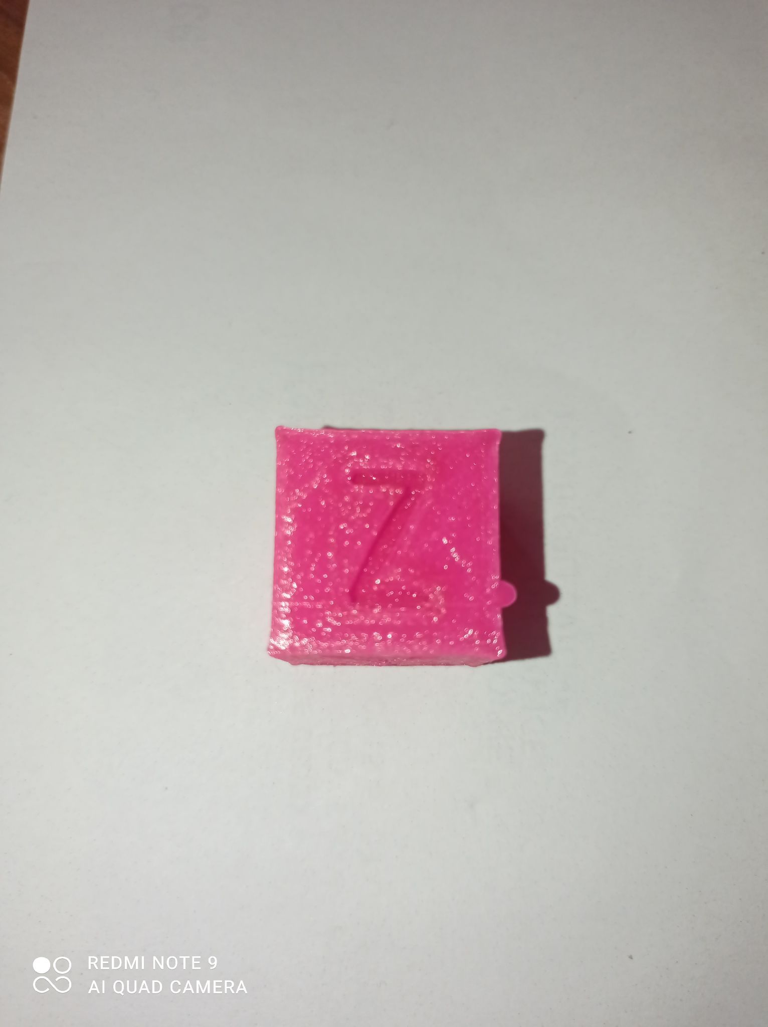

medmed Posté(e) Avril 25 Partager Posté(e) Avril 25 (modifié) il y a 54 minutes, christophe1492 a dit : des que je rentre je te dis cela pour le slicer j utilise cura avec les modification que tu m avait donné sur un des messages. oui merci à pommeverte le pauvre je crois qu il en a eu marre de mes soucis Essais un dernier truc. Ce benchy que j'ai tranché avec Ideamaker. Juste à bien contrôler le départ de l'impression si je ne suis pas trompé dans le Gcode de début . Elle doit faire une ligne de purge sur le côté avant de démarrer l'impression. Après comme dit @pommeverte , le mieux c'est de changer l'extrudeur . Pour la tête, c'est une autre histoire, parce que le support n'est pas au "standard ". Il va être obligé d'imprimer un truc maison, comme j'ai fait sur ma Geeetech, ou alors prendre un kit pour la ender 3, les profilés sont les mêmes. Mon kit bed est un modèle pour ender 3 à la base. 3DBenchyA20M.gcode Modifié (le) Avril 25 par medmed Lien vers le commentaire Partager sur d’autres sites More sharing options...

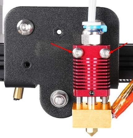

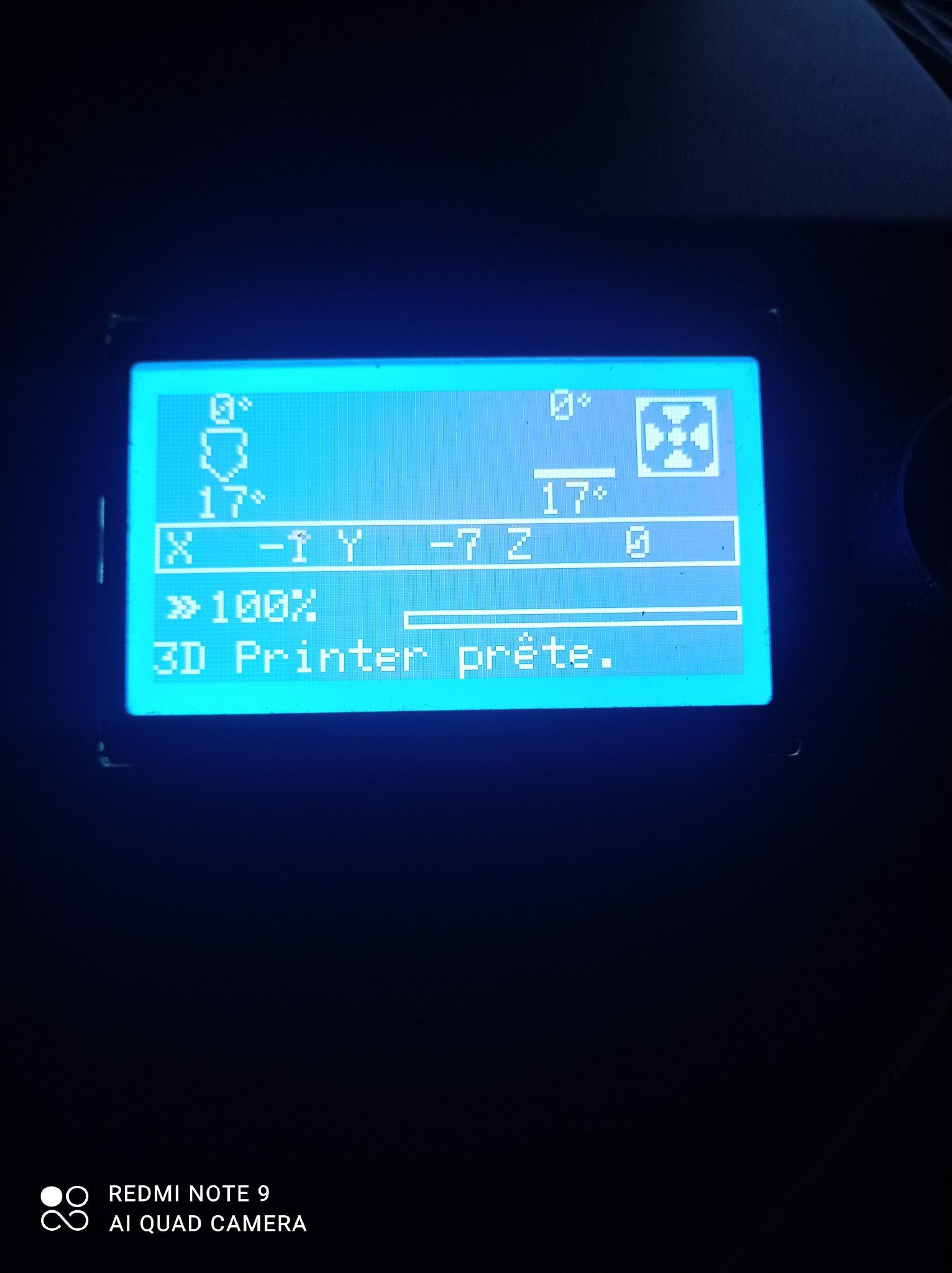

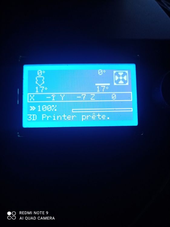

christophe1492 Posté(e) Avril 25 Auteur Partager Posté(e) Avril 25 bonsoir a vous deja merci pour vos message . 1 er chose quand j allume l imprimante sur mon il me mets cela est ce normal ? que mon X et Y soit a -1 et -7 et que mon Z soit a zero. pour ce qui est de changer la tète et l extrudeur est ce bien ca ou pas ? https://www.amazon.fr/Redrex-Extruder-Aluminium-Conductrice-Imprimantes/dp/B07DDGGN92/ref=sr_1_1?__mk_fr_FR=ÅMÅŽÕÑ&crid=1XV7A1UIYO8BU&dib=eyJ2IjoiMSJ9.F1ntsvoML6eJAvqwU9hDFg.dcjYqCJ4P49qjuVMjXcyiEaBTiAtZnDW7sKcjTftQ38&dib_tag=se&keywords=extrudeur+deporter&qid=1714066106&sprefix=extrudeur+deporter%2Caps%2C83&sr=8-1 https://www.amazon.fr/Creality-Officiel-Upgrade-Ender-3-Imprimante/dp/B09RXRQ5HM/ref=sr_1_5?crid=1E9M4LTMTMWEE&dib=eyJ2IjoiMSJ9.8hhDZc7LtHrbk6huacyk6i56WkaH1LPhiwmGSckkjFquC23qsiGlQKsKf4HyDb45J-_nPMgshKV4EUS1oJh2AEKpldgIALqk7_dZ94nm-U_MC_6akyYpKjtFGJWC5gw2bO4IELgN1KQ2wHUdNsooOMe1GvxeizwZ5PiuEiYd_Rph-N0sqCzWjg7dVK-UHmkX0215FFmOfsmWEXAGjvz6p-8QHBmjOhwSrwPqxW_QaYnIoEhYdFACTSbzOuDETfzeGmAMGp3qQEwn6VLNImgilBsF2WPEs2fm3v9rY1psvcI.mEE_mYwQPmEWvV9pykbIHLtQvxjPhZS33k3TgQMFJvw&dib_tag=se&keywords=hotend+ender+3&qid=1714066167&sprefix=hotend+%2Caps%2C93&sr=8-5 Lien vers le commentaire Partager sur d’autres sites More sharing options...
medmed Posté(e) Avril 25 Partager Posté(e) Avril 25 (modifié) Pour l'écran c'est normal. Il garde en position ce qu'il avait avant l'extinction. Quand tu allumes l'imprimante, le système n'a aucune idée de la position de la tête d'impression parce que tu as pu très bien bouger manuellement la tête en XYZ. Pour cette raison, le système à l'allumage, et dès que tu voudras déplacer la buse ou le plateau, te demandera toujours de faire un home XYZ pour savoir ou se trouve exactement la buse et le plateau. Pour l'extrudeur, ce n'est pas le bon. Celui-là, a un simple entrainement. Il faut prendre celui à double entrainement. Je t'avais mis le lien plus haut dans mon message. C'est celui-là. On peut facilement se tromper entre les deux Pour la hotend , c'est le bon. mais comme l'ai dit. Le problème, c'est le support. Le support de ma geeetech démonté. Vérifie, mais tu dois avoir le même sur ton imprimante. Regarde la différence avec la fixation de la hotend ender 3. Sur la Geeetech , tu as du vide à l'emplacement des fixations. Alors, soit tu imprimes un support (ce qui n'est pas simple), soit tu achètes un kit ender 3 complet Hotend + support. Il faut aussi prendre la carter qui permet de fixer les ventilos, ou l'imprimer, genre... Quand, je suis passé en DirectDrive avec un bigtreetech H2 V2, j'ai tout imprimé, y compris le support. Ça m'a pris pas mal d'heures à cogiter, dessiner, imprimer. C'est pour ça que je sais que ce n'est pas simple à réaliser. Modifié (le) Avril 25 par medmed 1 Lien vers le commentaire Partager sur d’autres sites More sharing options...
