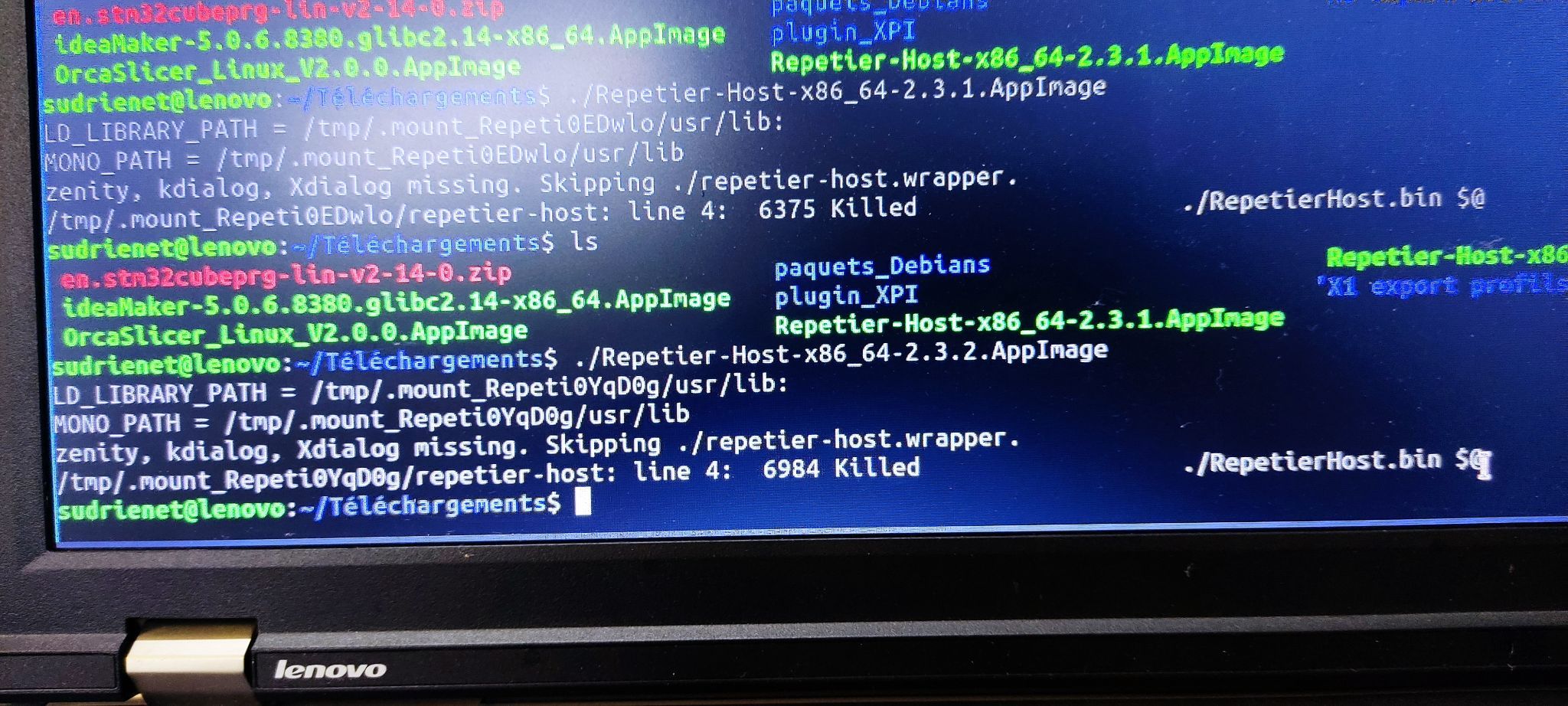

Testé en app image est plantage de repetier host sur le pc la taille du fichier a été fatal ... c'est pas lié au libs manquantes car  repetier se lance parfaitement et pilote l'imprimante c'est juste apparut un certains temps après avoir loadé le fichier de 250Mo... j'ai fait deux tests ... même plantage

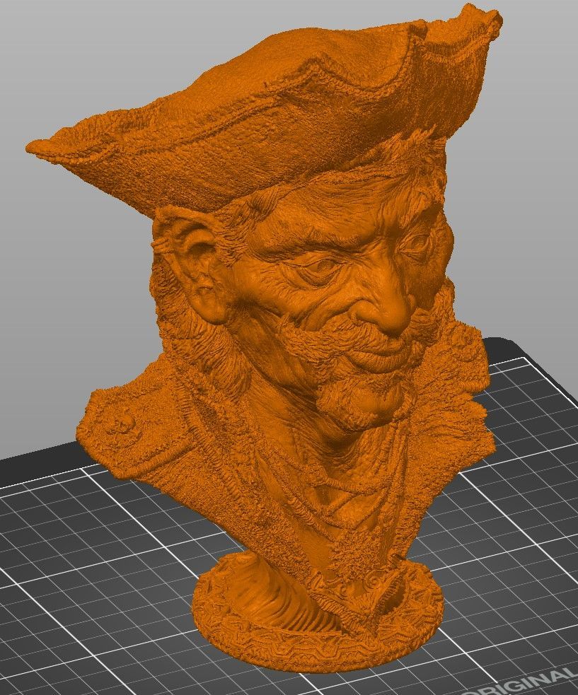

La chambre est dispo ici au format STL : https://drive.google.com/file/d/1ImtRp1ZKDg94wzPwKlRvDDAWXEuQlbAQ/view?usp=sharing
Note ce fichier est un export stl avec détail il n'a pas subit de décimation.

Merci pour le STL.
Quand je parlais de fichier de départ, je me suis mal exprimé, je parlais du G-Code généré. Plus le STL a une résolution élevée, plus les algos d'optimisation d'arc peuvent travailler efficacement.
En partant de ton STL, avec infill grid à 100%, en G-Code ASCII j'obtiens un fichier de 126Mo. Si maintenant je change le type d'infill par du concentrique, le fichier résultant ne fait plus que 99Mo et au passage on a gagné 15h sur le temps d'impression. Si je modifie encore quelques paramètres comme les largeurs d'extrusion (parce que oui, une buse de 0.4mm peut imprimer beaucoup plus large), forcément on réduit d'autant le nombre de déplacements et on se retrouve avec un fichier de seulement 73Mo et on gagne encore 11h. Tout ça en ayant les optimisations d'arc activé évidemment.
Bref, tout ça pour dire qu'on peut beaucoup influer sur la taille du fichier de sortie, et je ne parle pas de compression type bgcode, où là on réduit encore (31Mo pour le dernier exemple), mais c'est encore assez peu courant sur les imprimantes, contrairement aux arcs.

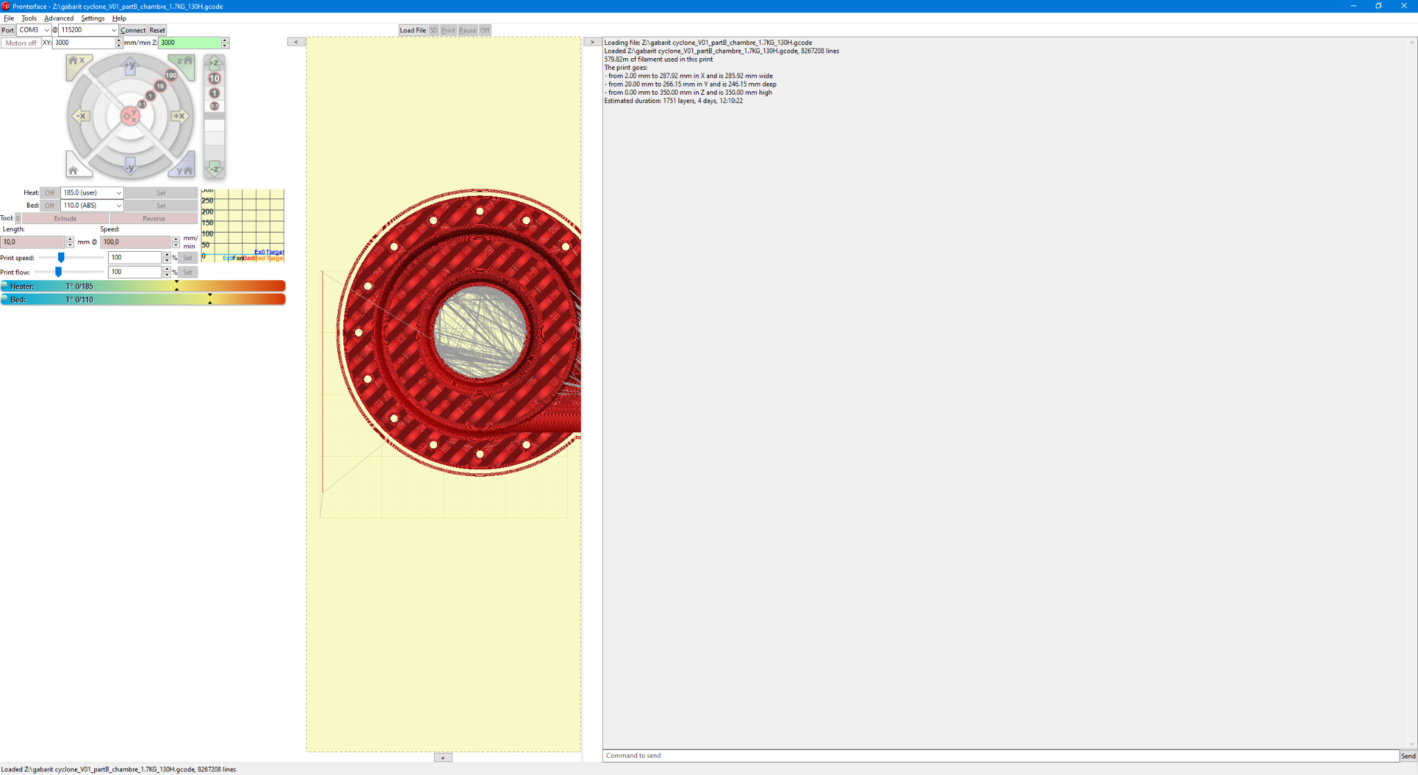

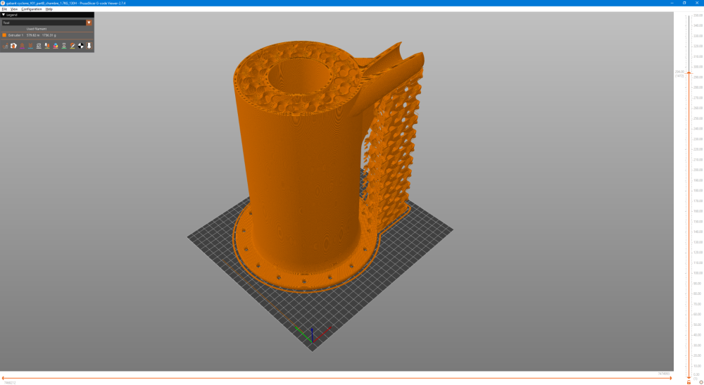

J'ai chargé ce G-Code dans Pronterface, il a mis 15min à le charger sur mon vieux PC et consommé 12Go de RAM, mais il est arrivé au bout sans problème :
Pour voir, je l'ai aussi ouvert dans PrusaSlicer :
Je note que tu n'es pas en infill 100% comme tu le précisais, mais pire, tu es en gyroïde.
Sans gestion des arcs c'est juste le pire cas de figure possible. Si tu passes en grid ou en cubic ça devrait déjà pas mal aider en retirant énormément de lignes du G-Code dues aux interpolations d'arcs (cf. mon post précédent).
Curieux ton type de support, qui rajoute encore des arcs.🤔
PS: Je savais pas trop où poster, entre ici et l'autre topic d'origine...
Modifié (le) par Kachidoki
mon core 2 pour imprimer  un swap fixe de 4Gb + ma ram 4Go ... 8Go donc inchargeable en mem donc sur mon vieux PC. Mes autres pc de travail ont des swap blindés à 90% malgré des 16Go de ram  impossible de fermer les apps en cours de taf (oui il faut que je commande change de pc 😉) .
Effectivement j'ai cherché à gratter sur la 1er mouture qui était à 100%  ...
Citation
Oui d'un point de vue arc et interpolation c'est pas le top par contre niveau résistance de pièces cela à pas mal d'intérêts. Non content de pouvoir séparer deux domaines sur une pièce j'ai constaté que cela rend mécaniquement plus résistante la pièce que les remplissage linéaires moins de délaminage. Sachant que cette pièces sera traité au dichtol par immersion  pour la rendre "étanche" en dépression ( le cas le plus galère mais bon on va tester ... c'est que la V1).
Pour les supports j'obtiens toujours le meilleur résultat avec les giroides qu'avec les linéaires c'est de loin le plus facile pour enlever les supports en petg sinon je galère trop d'où le fait que je passe bientôt sur une idex ou une dual pour petg et/ou abs et pla en supports. Donc oui arcwelder va être très utile pour optimiser les chemins !

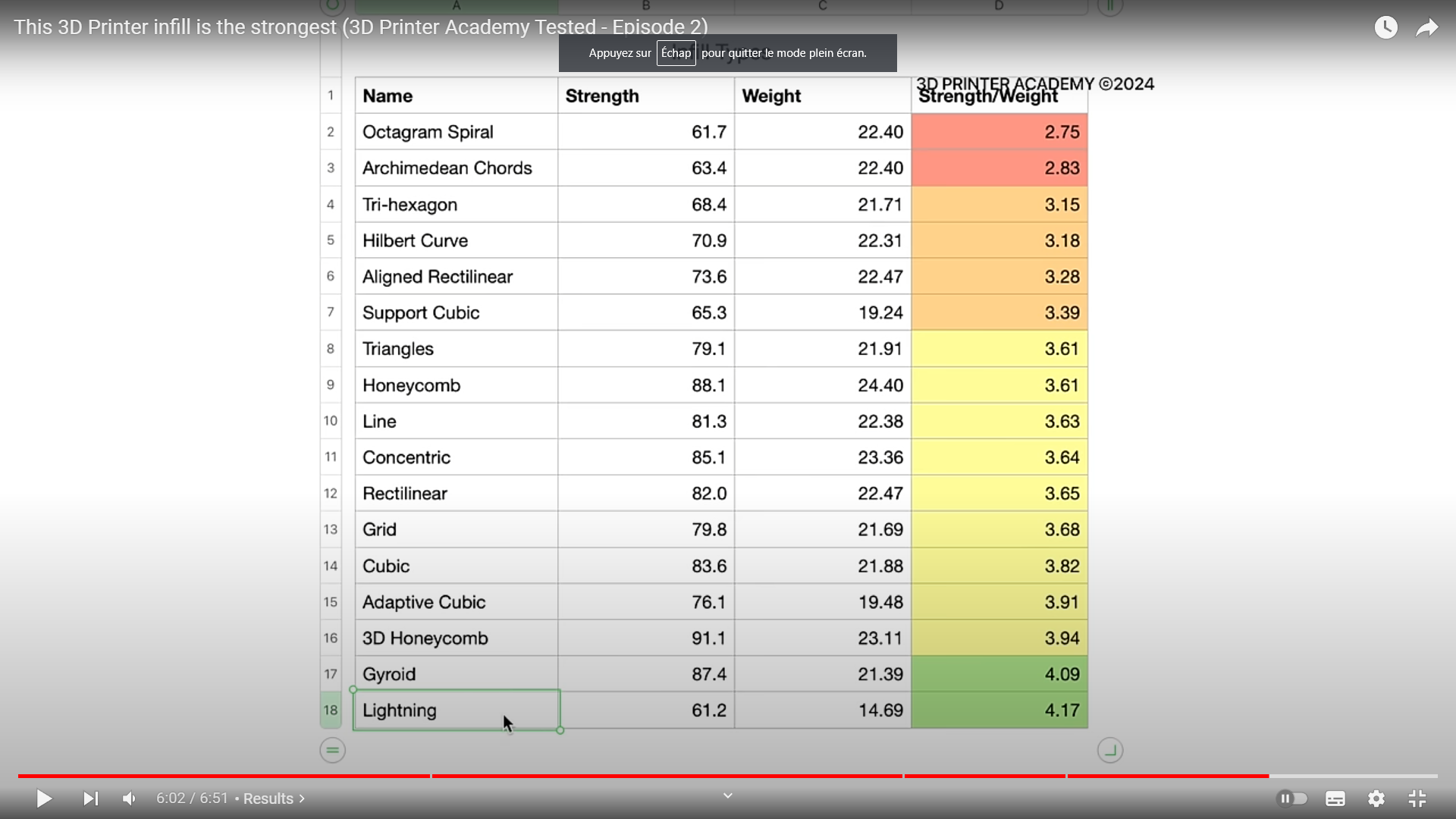

Bonjour à tous,
A titre d'info en complément je suis tombé sur cela sur youtube
Dans son test le remplissage par gyroides et orienté selon Z est cela confirme bien l'intérêt des gyroides comme remplissage de renfort mais je reste persuadé que la force et l'intérêt des giroides (lorsque l'on ne les utilisent pas comme séparateur de 2 domaines ex échangeur thermique chauf /froid)  réside dans le fait que l'on peut faire des giroides dans des giroides (sous domaines) dans le style d'un cube cube sierpinski mais niveau calcul je crains que le slicer prenne une claque et que probablement seul blender et/ou  processing via python soient  adaptés pour faire ce genre de remplissage suivi d'une serie de FEM pour valider l'orientation des gyroides selon les efforts ... ce n'est pas sans rappeler les possibilités "d'optimisations organiques" en fonction des efforts et contraintes sur certains gros softs comme comsol, fusion360 mais ce sont de modules en option ... si l'un d'entre vous a déjà vu un équivalent en open source sur freecad, blender ... ou autre soft je suis preneur !

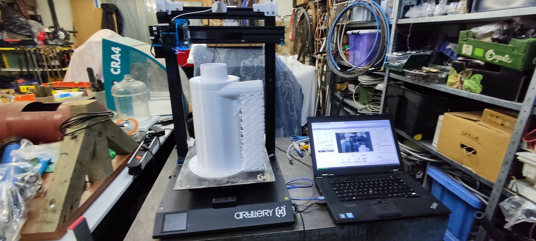

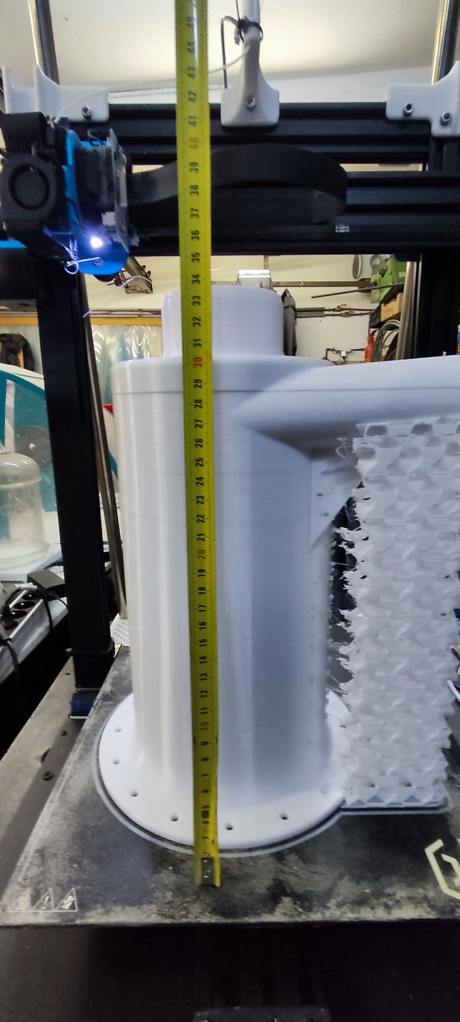

Sinon mon impression est terminée la pièce dite "la chambre du cyclone "  ne sait pas décollée malgré sa hauteur faut dire que depuis que j'utilise la technique du rouleau à peindre + colle uhu soluble plus aucun d'écolage de pièce haute et la surface de dessous est toujours parfaite mais ... j'ai oublié de  réduire la vitesse d'impression de 50% à partir d'une certaine hauteur en Z et vu la hauteur de la pièce j'ai eu droit à un décalage lié à l'oscillation autrement dit le moteur de l'axe Y a pas tenu le couple de maintient et a engendré un offset selon Y ...  il est pas super bin placé mais heureusement il est pas énorme donc on va devoir faire avec pour les tests ...
1718841177716.thumb.jpg.89bb1dd5896f5304aa029cacc0e6f215.jpg1718841177737.thumb.jpg.c9c5bb13ab6778001d649222b5f1e28d.jpg
Si j'ai le temps demain je vire les supports et je lance le cône .
