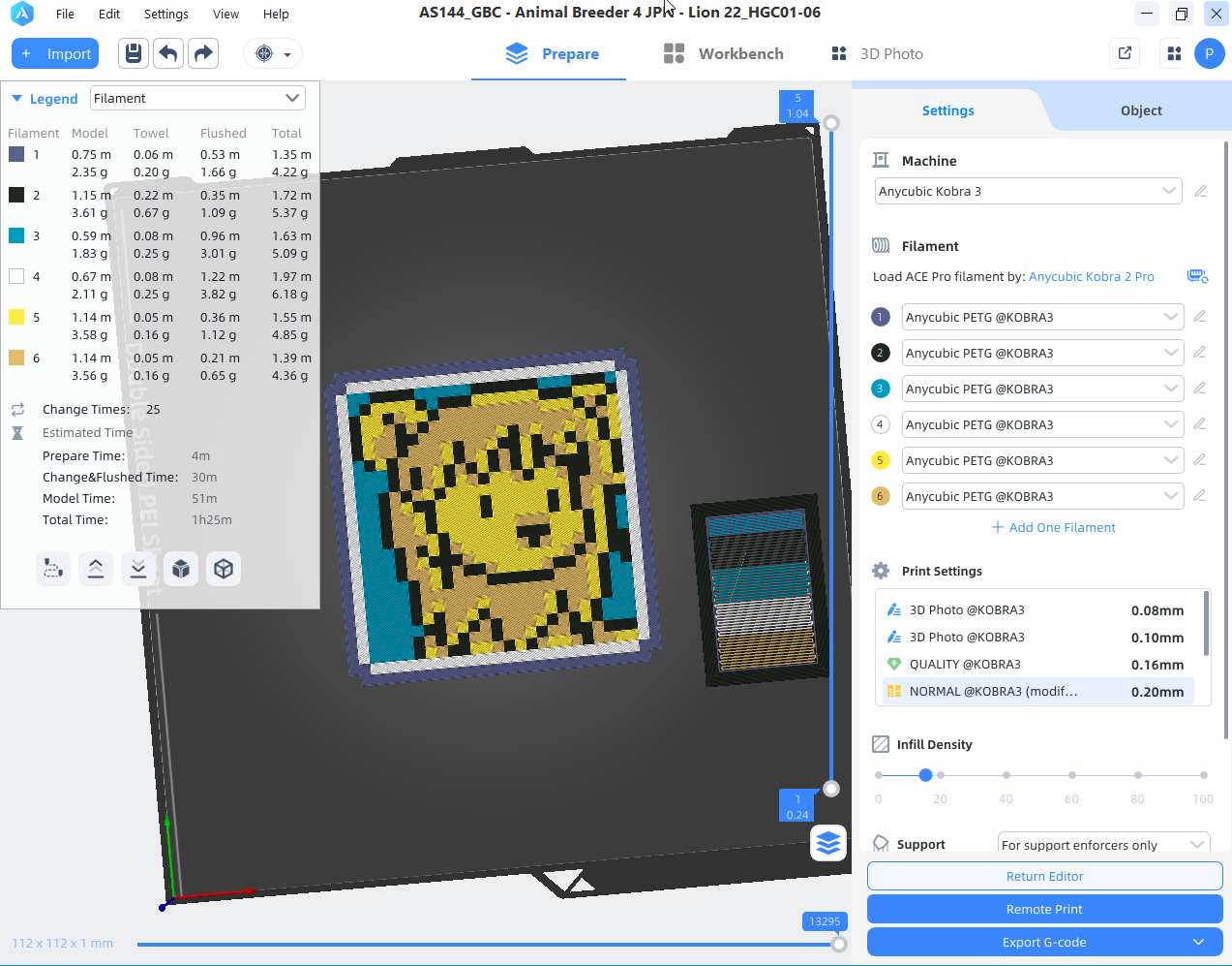

il y a 17 minutes, pjtlivjy a dit :
j'ai vu que ça faisait grosso modo 10% de déchets
Malheureusement, c'est bien plus…
Car "Anycubic Slicer Next" n'estime pas (encore ?) les volumes perdus lors des purges.
Pour avoir une meilleure idée du volume des purges, il faut repasser à "Anycubic Slicer" ici la v1.4.4
Si je ne me suis pas trompé dans mes calculs sur les volumes estimés avec un tranchage sous "Anycubic Slicer" v1.4.4
Le modèle fait 17.04 g
La tour de nettoyage fait 1.69 g
Et les purges font 30.07 g
(Edit > Zut j'ai tranché pour du PETG ... et non pour du PLA. Mais comme on cherche le rapport, la différence de poids des matériaux n'a ici pas d'importance)

ah oui 😩 quand même  ... là ça change complètement la donne
et plus l'objet est petit et comportent de filaments différents et plus le ratio est défavorable
donc je complète mon précédent message les ventes de tube PTFE et de filaments vont carrément exploser 🤣
tu me permets de réaliser que le problème des déchets sur du multi filaments n'est pas un détail, n'en ayant pas je n'avais pas percuter
Modifié (le) par pjtlivjy
