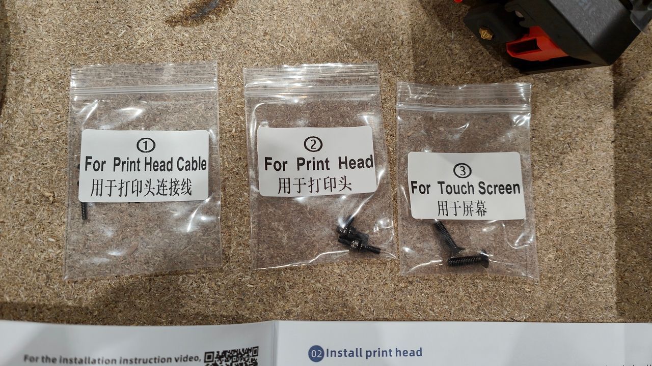

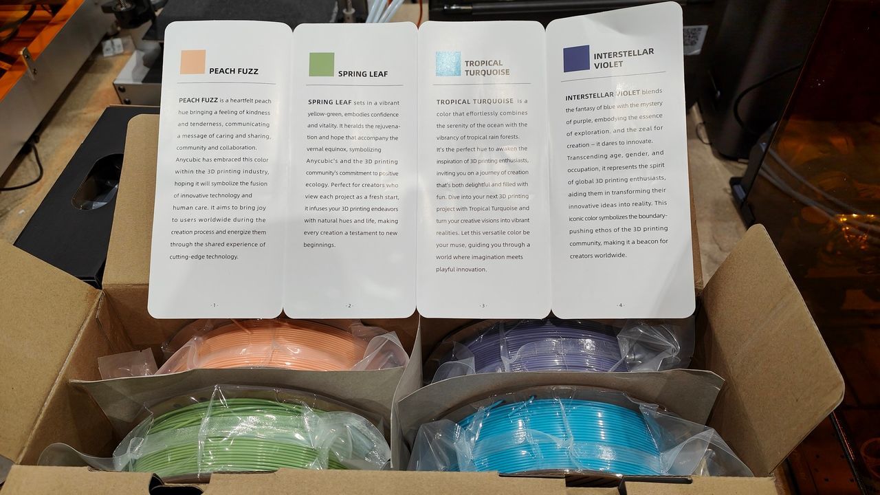

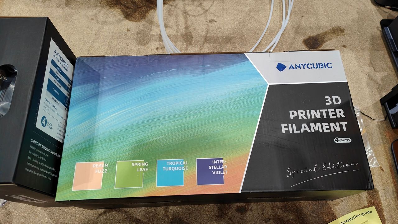

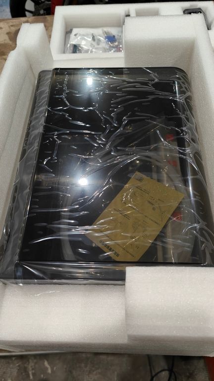

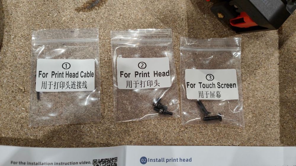

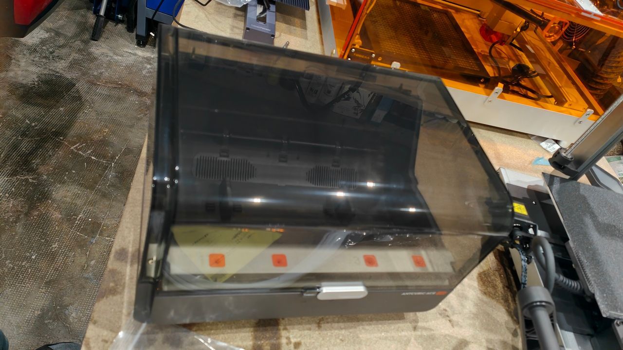

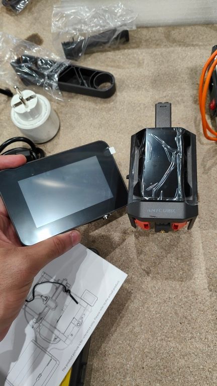

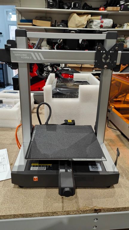

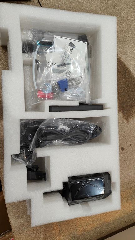

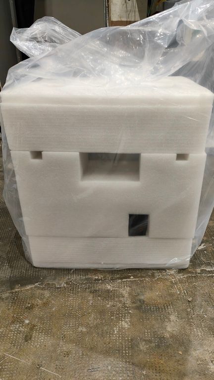

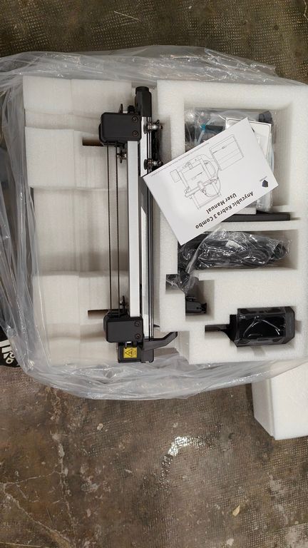

Pour commencer, quelques photos d'unboxing à l'arrache :
IMG20240620191152.thumb.jpg.e4e85ccfe2456a329624aef2ce03603d.jpgIMG20240620191205.thumb.jpg.63360e37d91131136bae671f216934e2.jpgIMG20240620191217.thumb.jpg.cecc4b9a274f9ec8062193608839cf6a.jpgIMG20240620191245.thumb.jpg.50a891d3097af8f86b3c973383710c22.jpgIMG20240620191347.thumb.jpg.5c9373ac4cb993c965ab7211a8cd5d89.jpgIMG20240620191450.thumb.jpg.7e6179296a68cd30874f5a1100aa07f7.jpgIMG20240620191614.thumb.jpg.37694d8940139aced9bb1ebf76e38cc6.jpgIMG20240620194346.thumb.jpg.4cf0499420a54d8523409595599a779f.jpgIMG20240620194348.thumb.jpg.c25c911ae808b40162efe94756bfd5e6.jpgIMG20240620194355.thumb.jpg.5e506b721dca70d243bfa271fe3b1f69.jpgIMG20240620195715.thumb.jpg.2dda477f820ff4de0c8b0ca746d3e44b.jpgIMG20240620195748.thumb.jpg.249416e3af57cfa104267730e2f4b947.jpg
Tout le pack est dans le même carton blanc bien emballé, et surtout particulièrement lourd. La structure de l'imprimante est déjà assemblée, il faudra ajouter la tête, l'écran, et brancher le tout, et bien entendu raccorder le Ace pro avec les tubes PTFE. Ensuite on ajoute le mécanisme de purge et le "cable holder" pour tenir tout ses tubes PTFE

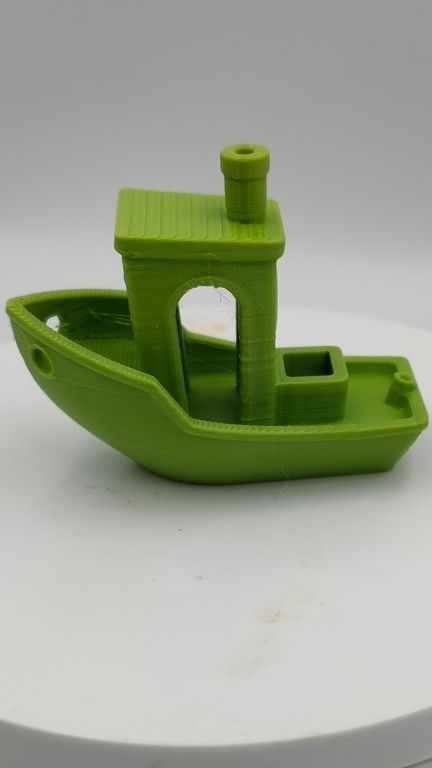

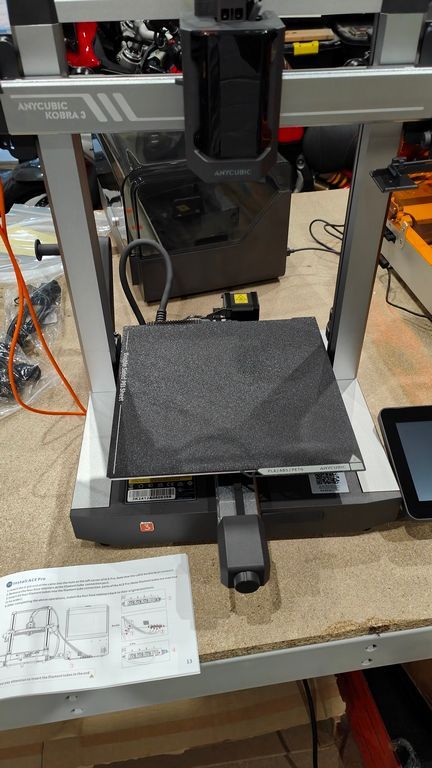

J'ai lancé le bench sans aucun réglage d'excentrique. A la main, les réglages me semblaient correcte, mais le résultat du bench est plutot pas ouf, à vos avis d'expert @MrMagounet ton avis ?). Après à force de faire des bench avec des P1P, je suis peut-être un peu biaisé.
Le bench est sorti en 40mn... Très surprenant, surtout après une Kobra 2 qu'Anycubic n'ai pas cherché à faire sortir un bench rapidement de sa machine sur le fichier de test, il va falloir voir ça avec le slicer

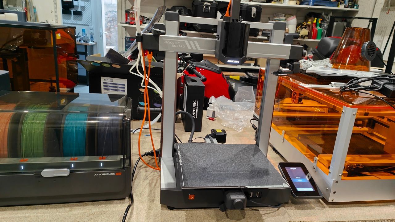

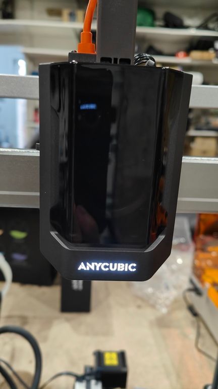

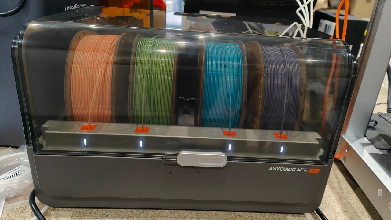

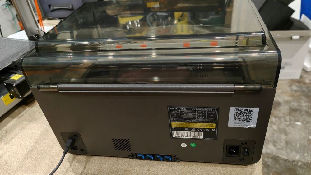

Mon avis à chaud avant de lancer le test multi colore :
La machine seule est vraiment jolie avec son apparence "industrielle" semblable sur le le papier à la Ankermake. La tête avec son style daft punk le texte éclairé est vraiment sympa.
Pour moi le style de la machine est plus sympa que celui de la Kobra 2. Pareil pour l'ACE qui semble plus sympa que l'AMS light, vu qu'il semble s'inspirer directement de l'AMS des modèles P1P, P1S et X1C
IMG20240620200635.thumb.jpg.2a56069ec177c3d4888c59e7fc5e4ba7.jpgIMG20240620200629.thumb.jpg.e1cd02dddd3ca5e606752e96084bb1ad.jpgIMG20240620200631.thumb.jpg.322b362273a91075d2a95e4c852af612.jpgIMG20240620194413.thumb.jpg.fb5a3774e7db44fa42a874832f490db7.jpg

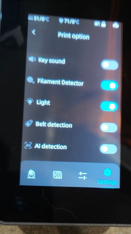

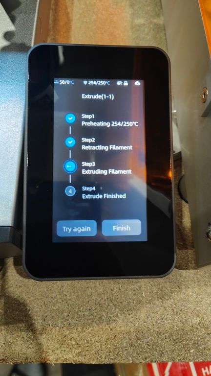

L'écran d'utilisation est réactif. Anycubic parle de 8 langues, pour l'instant il n'y en a que deux. Peut-être ont-ils fait une confusion avec l'application mobile anycubic sur laquelle j'ai déjà connecté la machine.  Dans les options, il y a deux éléments décochés "Belt detection" et "AI detection". J'aimerai bien savoir ou sont ces détecteurs ? Un système qui demanderait une caméra en option peut-être ? Il y a deux ports USB sur l'avant, si c'est comme la Kobra 2 max, on devrait pouvoir brancher une caméra dessus, j'imagine.
IMG20240620220101.thumb.jpg.1870e8776fdc3ead4b8ccf0c3647759e.jpgIMG20240620210526.thumb.jpg.72b739ddbc3419fd24444d9cae90fe27.jpg

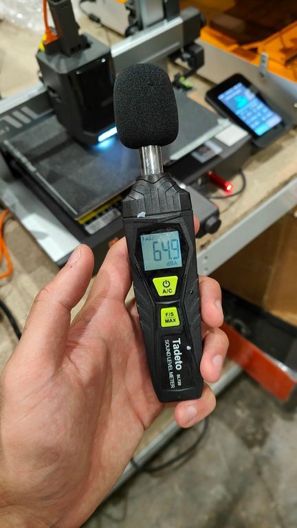

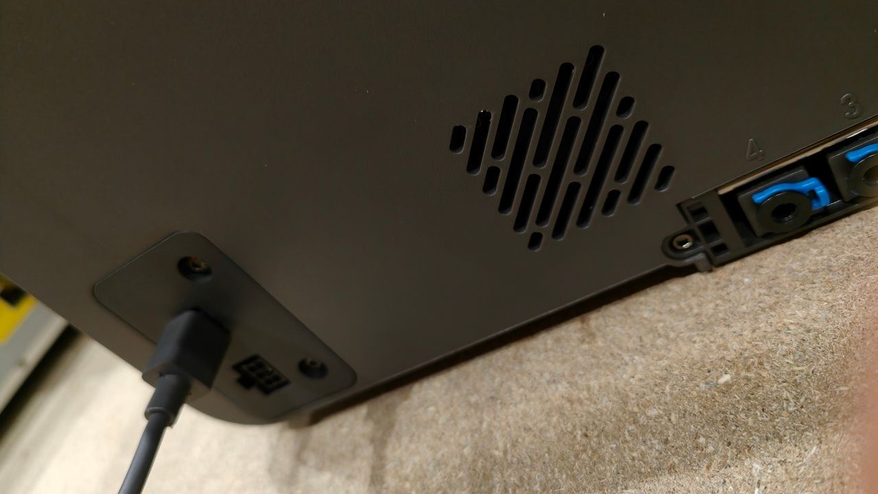

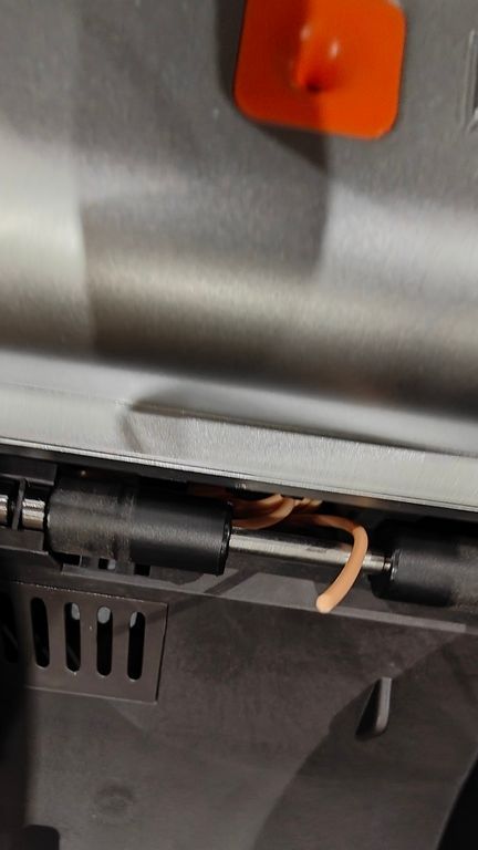

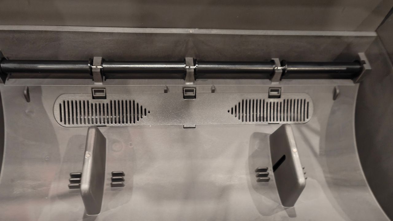

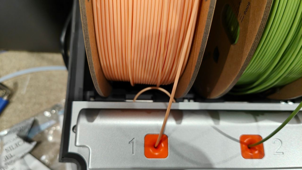

La machine, et l'ACE sont bruyant. 65 DB en impression, 40 DB au repos... Pour l'un, et pour l'autre. Si vous éteignez l'imprimante, vous entendrez la ventilation de l'ACE pro... Qui demande une alimentation également, ce qui vous revient à brancher deux appareils. Je ne peux pas me prononcer sur l'AMS light, mais sur l'AMS des P1P et autre, une seule prise permet d'alimenter les deux. En plus ce concept de ne pas trop savoir ou mettre cet "ACE" à cause des cables de liaison plutot court me laisse un peu dubitatif. Sur toute les machines Anycubic devraient réellement mettre des ventilateurs performants, un bruit quand il ne se passe rien ça peut vite me faire vriller personnellement. (quand je bosse dans l'atelier et que j'entends le moindre bruit, j'suis à deux doigt de disjoncter le local)
De plus, le mécanisme a l'air un peu douteux, vu que c'est un retour à chaud, il y a peut-être des choses que je dois parfaire dans mon utilisation.
Anycubic illutrait la question "L'ACE Pro peut-il être utilisé avec des filaments sans RFID ?" mais en soit, les filaments fournis ne semblent pas être RFID car j'ai du tout entrer manuellement.
Lors de l'impression du bench, j'ai mis "filament 2" j'ai entendu le moteur tourner, j'ai quand même du pousser le fil (qui pourtant était déjà enfoncé jusqu'à la tête). D'ailleurs, en insérant les 4 bobines, la première est partie en sucette, elle est bien aller dans le ptfe, mais elle a fait un détour et j'ai une énorme boule de noeud qui s'est mis dans le ACE, je suis bon pour le démonter
IMG20240620214934.thumb.jpg.adfebffdadd45d09f19265bb504acca9.jpgIMG20240620210606.thumb.jpg.bee7dc27864b7484653e94fd83a79733.jpg
Allez, je démonte ce truc, et je teste un fichier multicolore

Ha oui le Benchy est pas top top, mais j'ai vu/fait pire avec mes anciennes machines🙂 (Surement un petit coup de resserrage de vis, ajustement de la tension des courroies, nettoyage des engrenages de l'extrudeur et lubrification à faire ... )
Tu ne sembles pas être le seul à avoir des problèmes avec le guidage du filament dans l'ACE (j'ai déjà vu au moins un message sur les réseaux sociaux où un utilisateur avait le filament qui ne ressortait pas là où on l'attendait... )
Avec le démontage obligé de l'ACE, car tu as une pelote de filament dedans, tu vas pouvoir nous faire de jolies photos du système, de la mécanique interne.  (Youpi ! des photo du dedans ! 😉   Oups ! heu non ! ho ba zut alors ce n'est pas pratique cette histoire 🙂  )

Bon oui clairement le résultat du Benchy est clairement mauvais surtout pour une impression en 40min. On y vois un stringing assez excessif et un banding très présent.
Vérifie qu'il y a pas de soucis du côté du Z (excentrique, géometrie), vérifier les différent sérrage de vis comme la dis @PPAC ce serait pas la première ou l'on a des vis non serré, et après vérifie la calibration de extrusion. Ici je pense que la temp°, le debit et peut être même le reglage de l'extrudeur sont pas top. Refait un benchy que tu slice toi même pour voir la différence ce sera plus parlant.

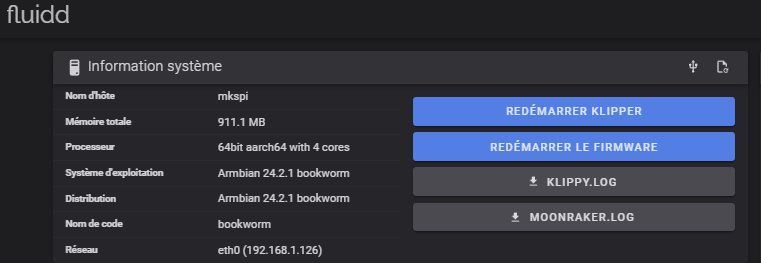

Une petite photo de la carte contrôleur de l'imprimante pourrait donner une idée du système d'exploitation utilisé 😉 (fort probable que comme beaucoup d'autres «fabricants» ce soit une dérivée d'une MKS-SKRPI… Si c'est le cas, à moins qu'  Annie³ ait modifié les mots de passe, ça ne coûte rien de tenter comme utilisateur mks / root, mdp: makerbase 😉 ).
Idem une copie écran des infos système Fluidd / Mainsail permet normalement de connaître la distribution du système et la version de Klipper :

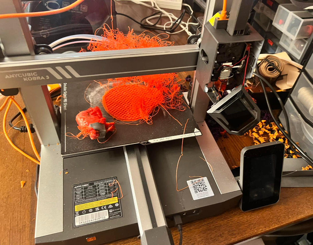

Bon sa y est sa commence les gens qui a peine reçu leur Kobra 3 combo demande a être remboursé 🤣
Un Américain après quelques jours d'utilisation a eu un échecs de grand envergure et a lancer un procédure de remboursement, le print semble s'être décoller du bed puis coller a la Hot end ce qui lui occasionner quelques dégâts côté tête.
Bon perso je ne mettrais pas forcement la machine en cause, car pour rappel une impression ce surveille surtout en début d'impression et encore plus quand on vient d'avoir l'imprimante depuis peu.
Les gens continue de pensé tord qu'il n'y a qu'un bouton a appuyé et hop c'est magique, les machine récente sont plus performante mais bon y a des limites.
Comme il est passer par Amazon il sera remboursé, mais j'avoue la je rigole quand même on peux pas toujours remettre la faut sur les fabriquant.

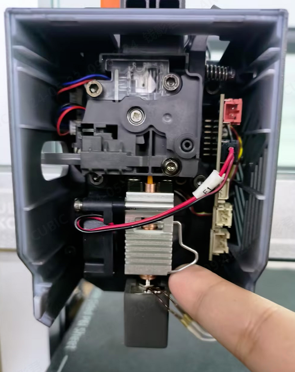

Par contre cela ne fait me pose des question sur la tête sont carter me semble pas forcement si bien construit que cela du coup mon Copain @isidon tu pourras aussi nous prendre des photo de la tête carter et agencement merci d'avance.

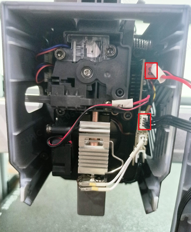

il y a 24 minutes, MrMagounet a dit :
En attendant.
https://wiki.anycubic.com/en/fdm-3d-printer/kobra-3-combo#printer-head -> https://wiki.anycubic.com/en/fdm-3d-printer/kobra-3-combo/hotend-replacement-guide
Citation

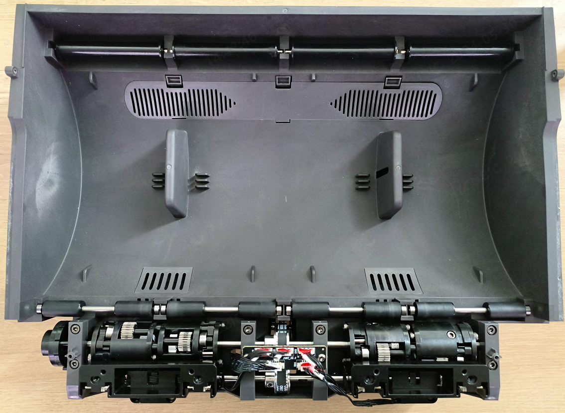

image.thumb.png.eb32b75ad8cfab124bf7b072edab0c4d.pngimage.thumb.png.9029d6a74f0a6bd0518649e21410ddb3.pngimage.thumb.png.1c5c6e9b3ff06fac2b4e68583a55b78e.png
https://wiki.anycubic.com/en/fdm-3d-printer/kobra-3-combo#ace-pro
Citation
Merci @PPAC j'aime pas trop la fixation du cartere avant de la tête mais en dehors de cela je trouve a l'oeil pas grand chose a redire sur la hotend en tous cas.
L'extrudeur difficile d'avoir un avis, le levier a gauche est donc le bris pour la lame de cutter, par contre j'ai l'impression que ce sera plus chiant a remplacer que sur les A1 a voir a l'usage et ce que donne la ventilation du filament.
Pour le ACE on vois pas le circuit de passage des filaments dommage.
