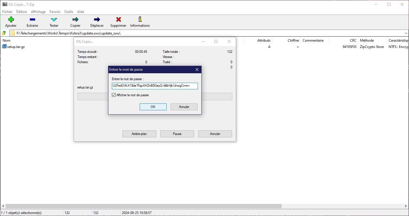

il y a une heure, systemic a dit :
Étapes : renommer le fichier en update.zip. Le dézipper avec le mot de passe. Décompresser le tar.gz.
On peut s'éviter cette étape 😉 en ouvrant directement le fichier .swu avec 7zip (c'est ce que je fais régulièrement depuis mon étude de la tablette Creality SonicPad)… idem si on ne veut pas monter les fichiers .img, on peut les «décompresser» via 7Zip.

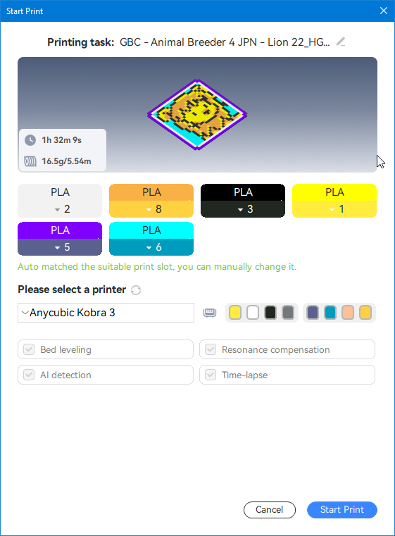

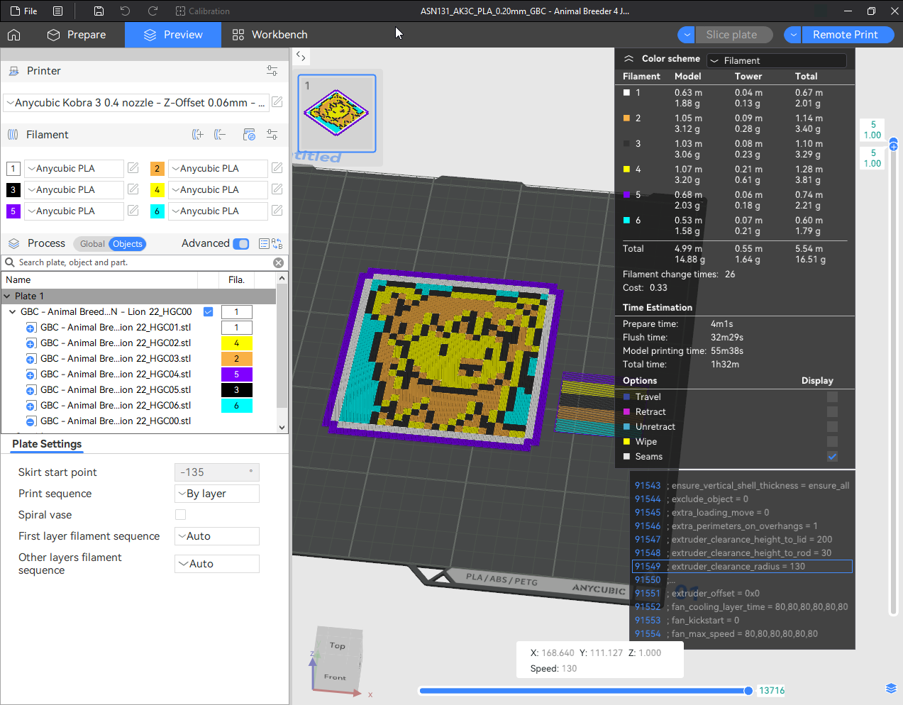

Tu as sans doute vu passer l'annonce du trancheur Anycubic dérivé de Orcaslicer, dérivé de Bambustudio, dérivé / fortement inspiré de Prusalicer, lui-même ayant pris pour base base Slic3r : en version 1.0, ici
il y a 1 minute, fran6p a dit :
Oui. Merci j'avais oublié de faire le relais ici.
La possibilité de faire des projets multi-plateaux et envoi distance, c'est agréable.
Dommage qu'il semble y avoir un bug qui fait que cela envoi toujours le même plateau quand on demande une impression distante avec les projets multi-plateaux ( il faut alors exporter le .gcode rouvrir seulement le .gcode et là, on peut bien envoyer le .gcode du plateau voulu).
De ma lecture rapide, il n'y a pas quelque chose concernant la détection de «spaghettis» via la caméra ?

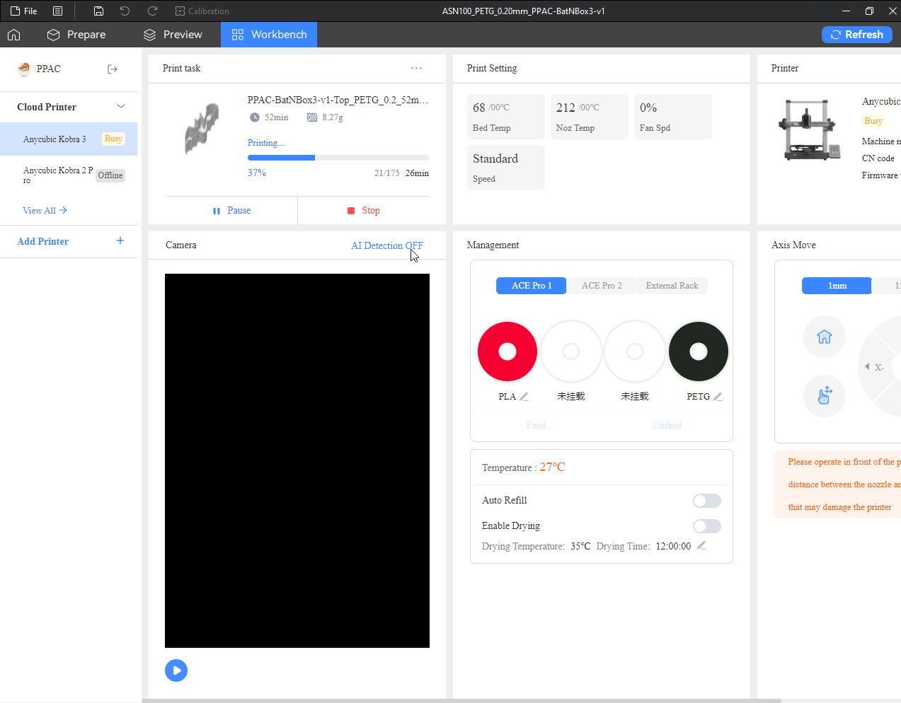

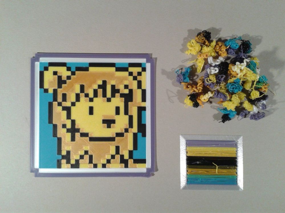

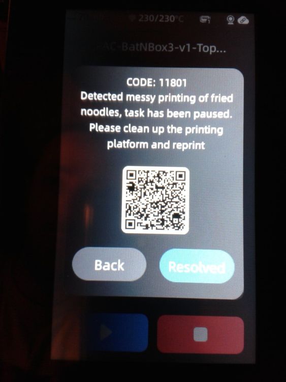

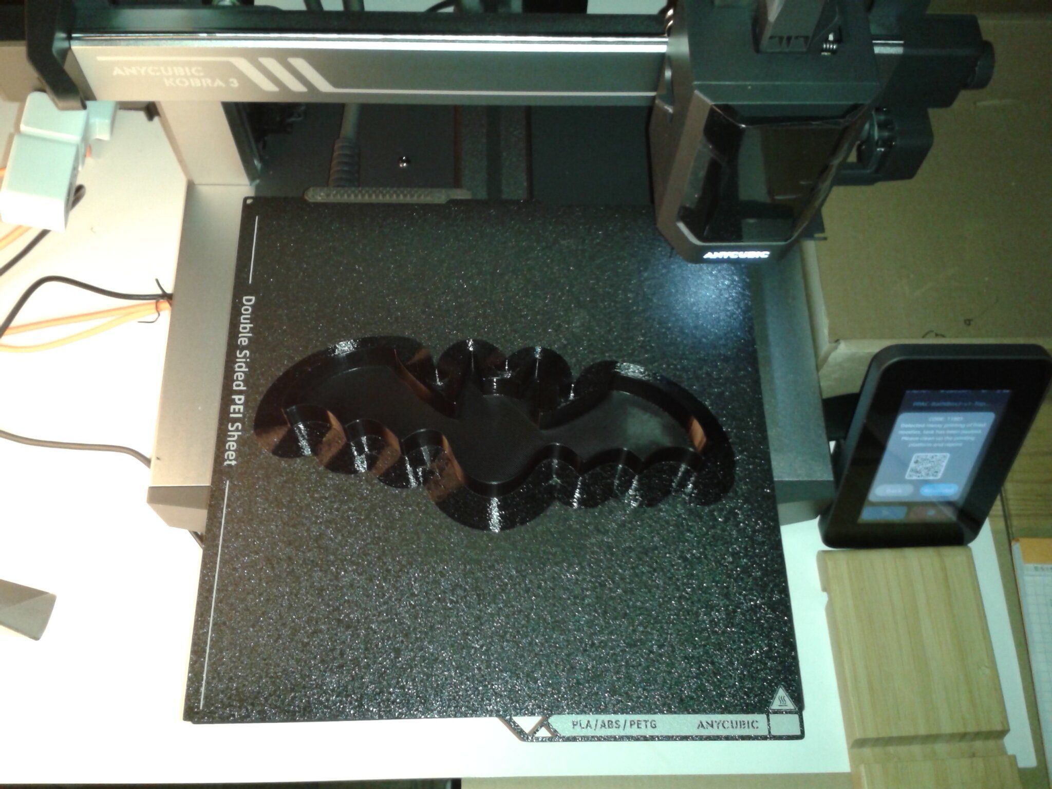

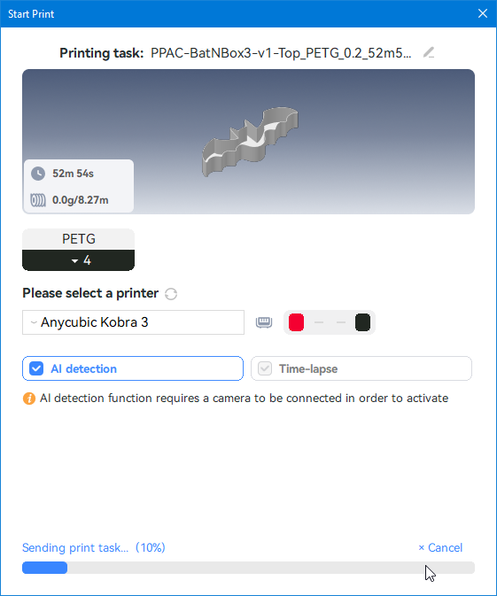

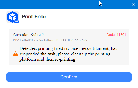

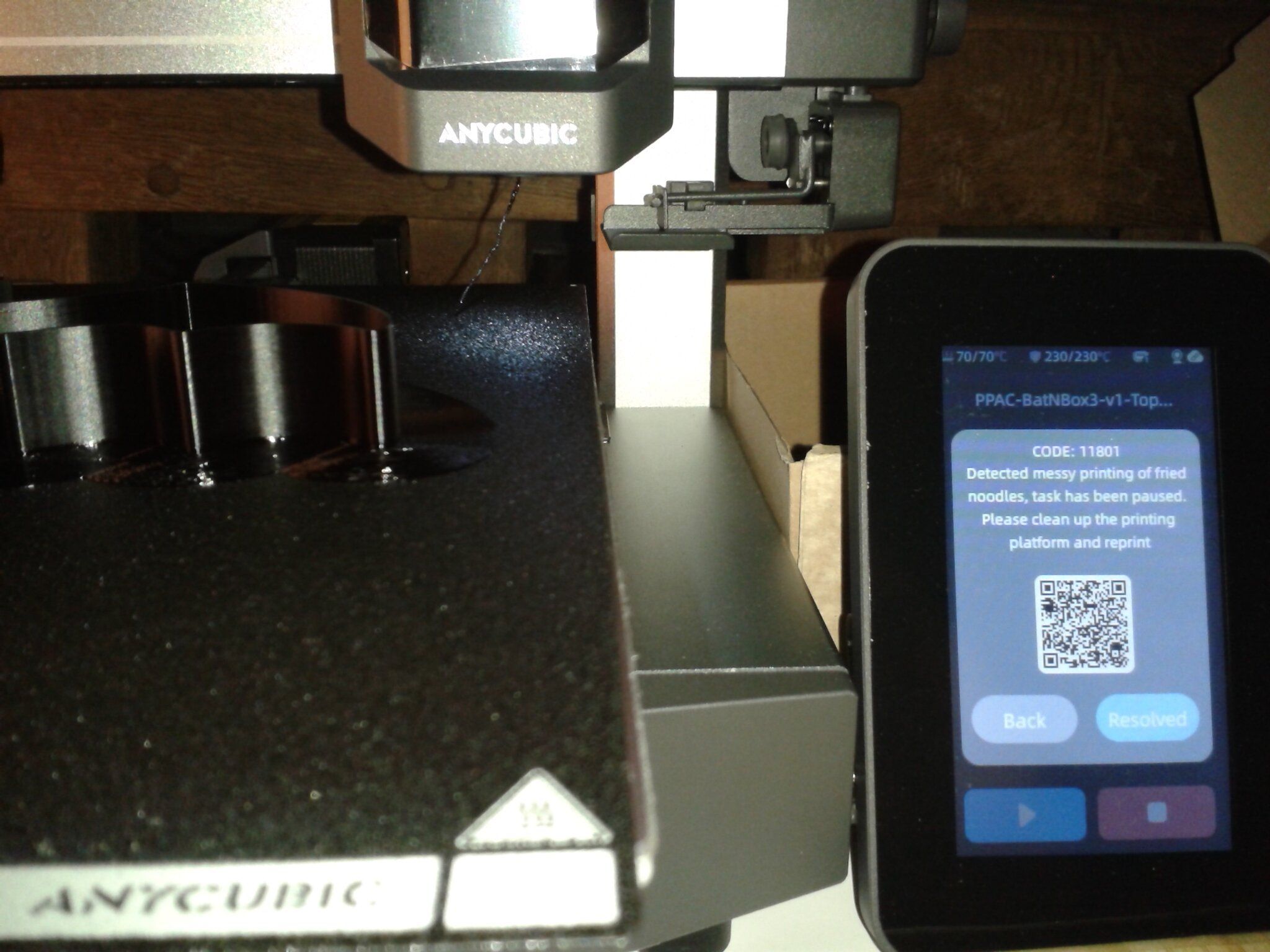

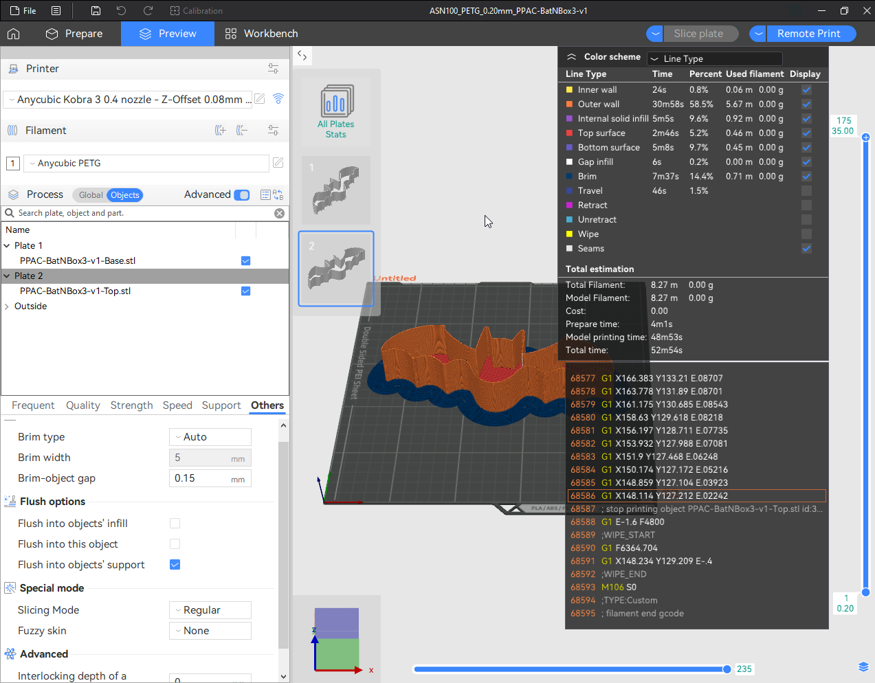

il y a 36 minutes, fran6p a dit :
Si.
(J'en parle dans l'article de test qui devrait prochainement sortir.)
Malheureusement, il semblerait que ce ne soit pas encore au point.
(Bon, en même temps, j'imprimais du PETG noir sans un bon éclairage, donc cela a peut-être perturbé l'IA, mais il semble que d'autres utilisateurs aient eu la même chose et soit arrivé à la même conclusion. Pas encore au point a cette date.)
Car cela m'a fait un faux positif (la seule fois où je l'ai testé 22/08/2024)
et comme cela déclenche une pause est que la buse a le temps de suinté, cela m'a donné pour rien, un petit défaut de manque de matière a la reprise.
(Aussi étrangement sous le "Workbench cela dit "IA Detection OFF" mais comme c'est une interface toute nouvelle donc sûrement avec encore quelques petits bugs, je pense qu'il ne faut pas en tenir compte.)
2024-08-2016_55_02-ASN100_PETG_0.20mm_PPAC-BatNBox3-v1-AnycubicSlicer.thumb.png.3263ebc43af40bcf5a25cde252b07797.png2024-08-2016_55_14-StartPrint.png.5e9f41dfca2e795ff1a49651c91c62ca.png2024-08-2016_55_18-StartPrint.png.c278f43a897e09729bed8f216f0a8ca5.png2024-08-2017_28_08-ASN100_PETG_0.20mm_PPAC-BatNBox3-v1-AnycubicSlicer.thumb.png.c46d18b4b8b7bee014c3bd7da749f50d.png2024-08-2017_45_04-.png.f0b5aa7c17f6988675b6ba67a916d635.png

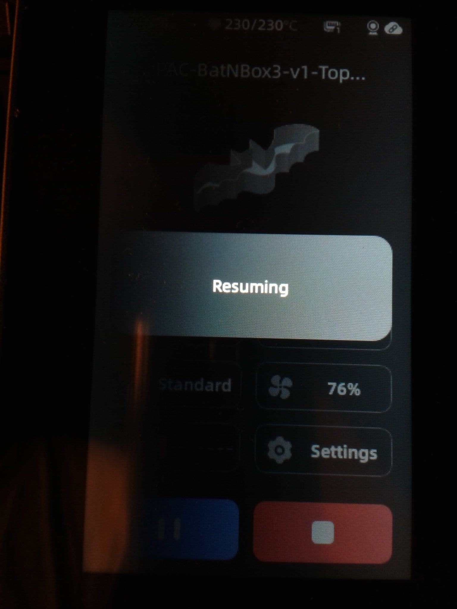

Coté imprimante au moment de l'érreur
IMG_20240820_174542_q85_.thumb.jpg.31f2cf5df1a612b72b088894d2cdb614.jpgIMG_20240820_174449_q85_.thumb.jpg.f6ae5a3b85ed6e18575e36e7da70ee9f.jpgIMG_20240820_174524_q85_.thumb.jpg.94837c3551f913e2b9a4f79896c76343.jpgIMG_20240820_174553_q85_.thumb.jpg.b1065b98fe9a6f94c749946c26f68c6d.jpg

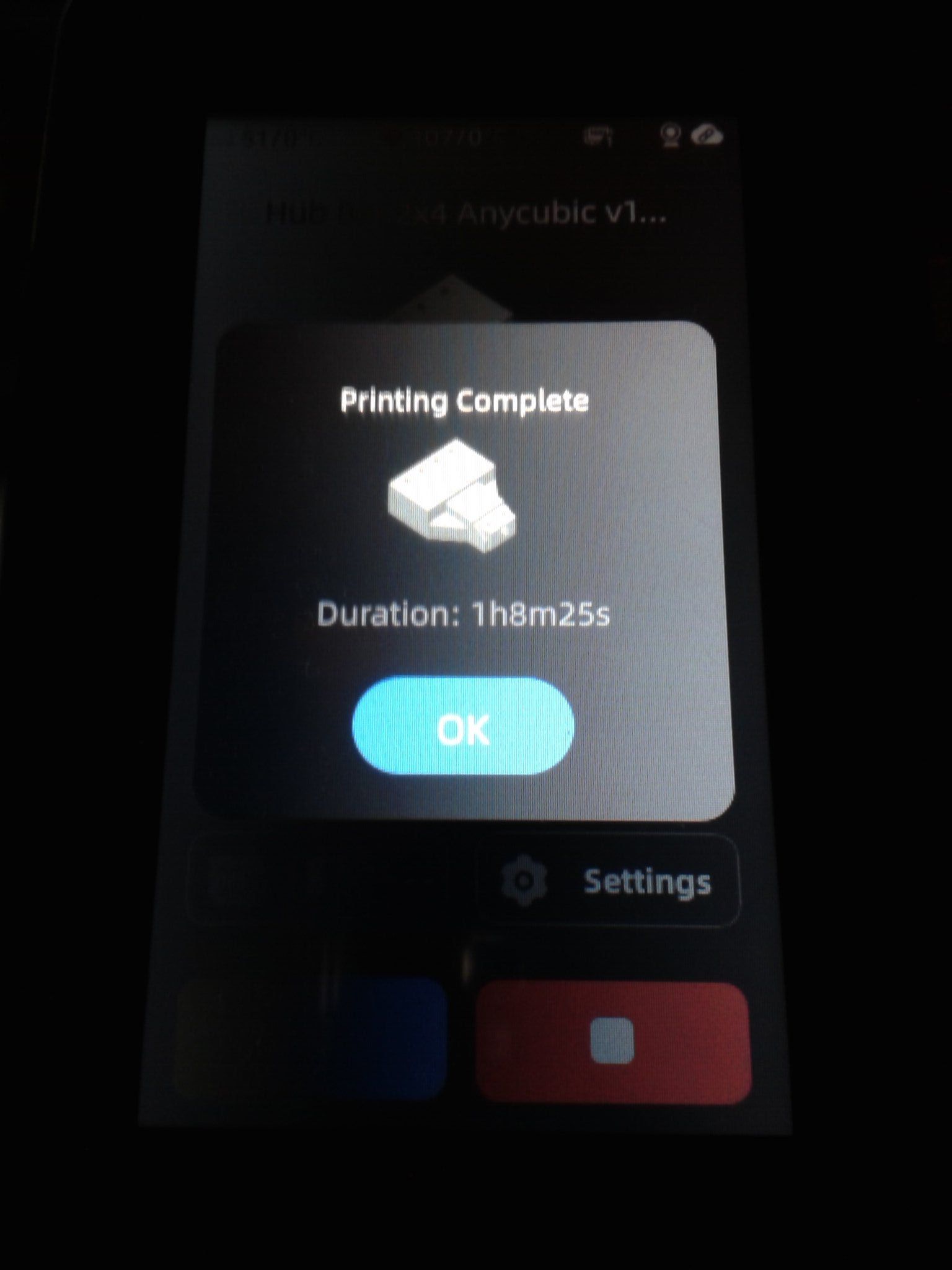

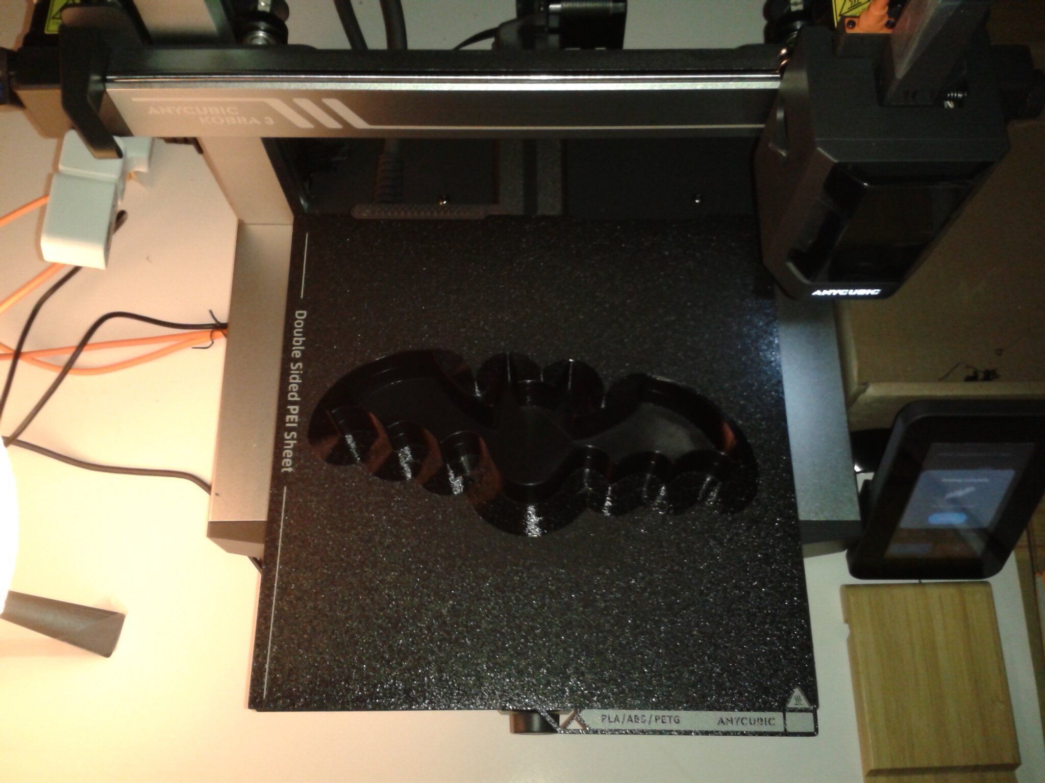

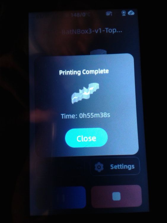

Après la suite et fin de l'impression
2024-08-2017_45_18-ASN100_PETG_0.20mm_PPAC-BatNBox3-v1-AnycubicSlicer.thumb.png.7f6a8faa9ce27857ae98319433904bc1.png2024-08-2018_00_04-.png.03a3da7eefb246612c706b27d9a5e046.png
coté imprimante
IMG_20240820_180245_q85_.thumb.jpg.c4d31a6593a4e737d7b6fc7c49a57ec4.jpgIMG_20240820_180222_q85_.thumb.jpg.6df49711783106dc431c69baa021e696.jpg
Modifié (le) par PPAC

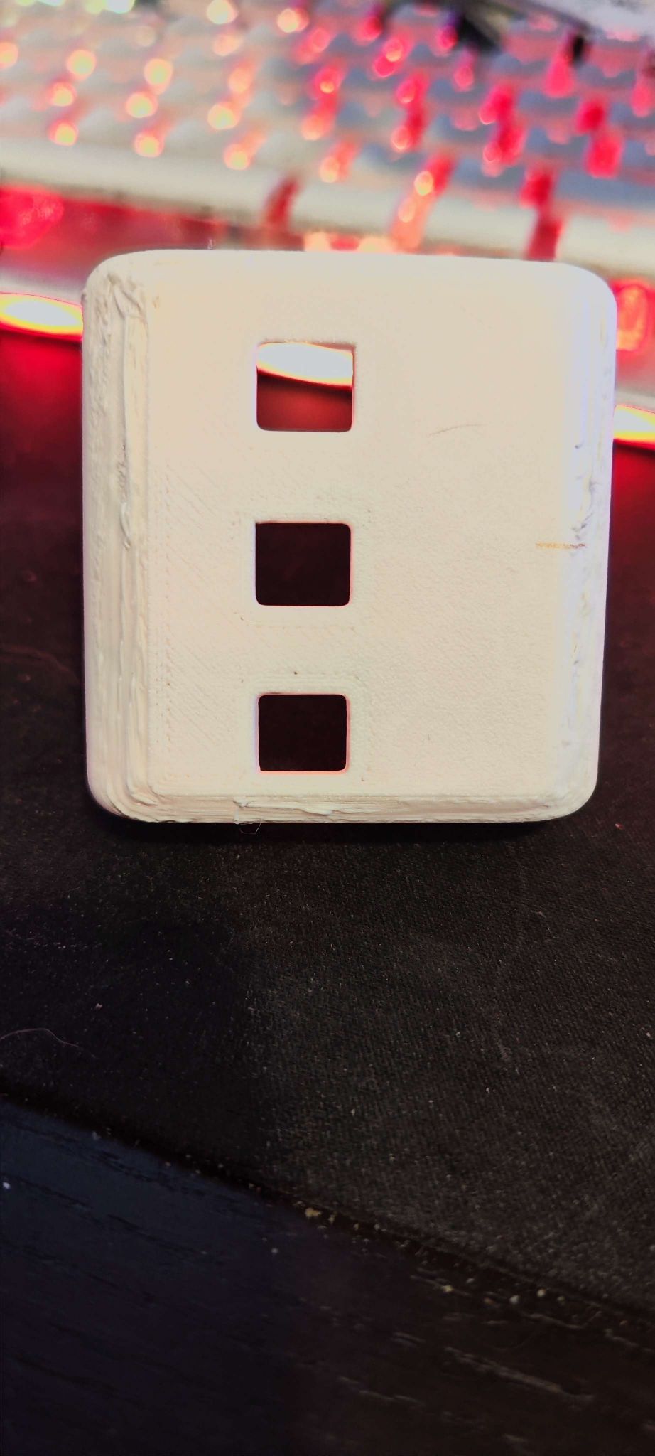

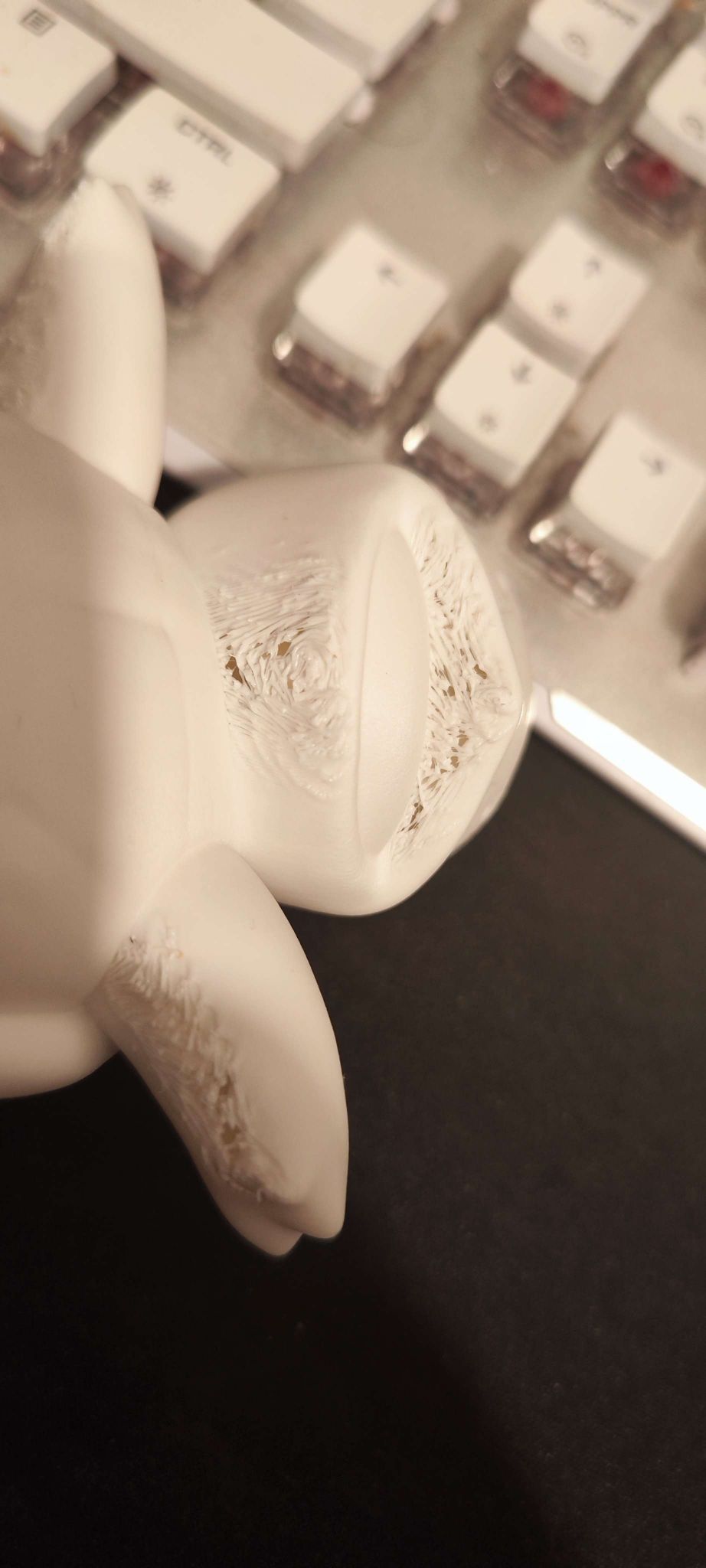

Comment vous gérer les overhang / impression dans le vide ?
J'ai beau tester des trucs, j'ai toujours un resultat immonde...
(je ferais une capture des settings quand ma future impression sera terminée 😄 )
Comme par exemple :
b.thumb.jpg.3375beed2d55152af5847e2d1b7552d8.jpgc.thumb.jpg.c2a747f568e48de3b926c0d9fc427088.jpg

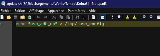

Pour les personnes moins alaises avec l'anglais, voici les étapes :
  1. Créer un fichier update.sh avec ce que vous voulez dedans (par exemple pour réactiver ADB echo "usb_adb_en" > /tmp/.usb_config )
  2. tarer le fichier dans un fichier setup.tar
  3. gzipper le fichier dans setup.tar.gz
  4. créer un dossier appelé update_swu
  5. déplacer le fichier setup.tar.gz dans le dossier update_swu
  6. zipper le dossier update_swu avec le mot de passe suivant U2FsdGVkX19deTfqpXHZnB5GeyQ/dtlbHjkUnwgCi+w=
  7. renommer le fichier zip en update.swu
  8. créer un dossier sur la clé USB appelé update
  9. mettre le fichier update.swu dans update
  10. démarrer l'imprimante avec la clé, faire une verif des mises à jour dans les menus de l'imprimante
  11. redémarrer l'imprimante
  12. tester l'accès ADB et ssh
Pour faciliter les étapes, j'ai mis le répertoire et le fichier qui va bien sur le repository github. (copier le dossier update sur la clé usb et c'est parti). Dans mon update, je remets les binaires (un poil modifiés) de opensshd. J'évite que adbd se fasse tué par le script. Je copie aussi les logs d'update/démarrage sur la clé usb pour débugger si besoin. (le script d'update est dispo, si vous avez des questions, j'y répondrai volontiers).
Comme il ne faut jamais installer quelque chose donné par un inconnu, je vous invite à faire les étapes à l'envers en partant du fichier update.swu pour vérifier ce que j'ai mis dedans.
Étapes : Ouvrir le update.swu avec 7zip. Le dézipper avec le mot de passe. Décompresser le tar.gz. Ouvrir le fichier update.sh pour vérifier le contenu. Dans le répertoire openssh, il y a les librairies à jour avec quelques modifs mineures pour que ça marche sur la kobra).

Le 27/08/2024 at 15:02, Bizounours a dit :
Trancher avec une faible hauteur de couche ( genre en 0.10 mm au lieu de 0.20 mm de hauteur de couche ) permet d'avoir de meilleurs résultats sur les porte-à-faux.
(Mais il sera toujours difficile d'imprimer le haut et le bas d'une sphère, car angle de porte-a-faux trop fort... le mieux c'est de ne pas avoir de porte-à-faux et donc de refaire le modèle pour avoir moins de porte-à-faux… modifier les courbes ou le couper en plusieurs morceaux et imprimer certaine de ses morceau orientée différemment)
Il y a aussi, mais pour nous sur une Kobra 3 Combo, très couteux en purge, car on n'a pas une multi-tête, la solution d'utiliser un matériau spécifique pour les supports pour ne pas avoir besoins d'espace entre l'objet et les supports ...

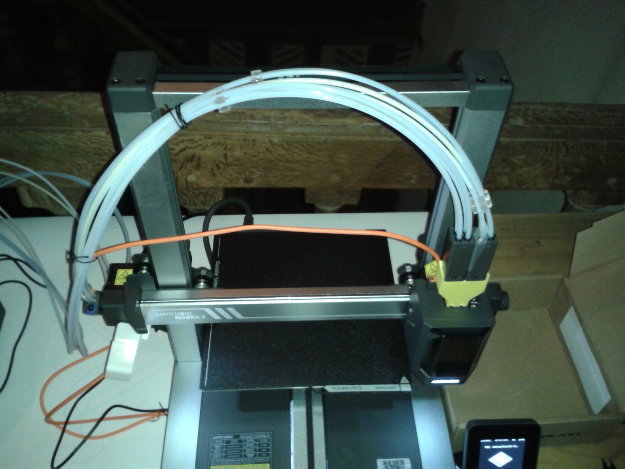

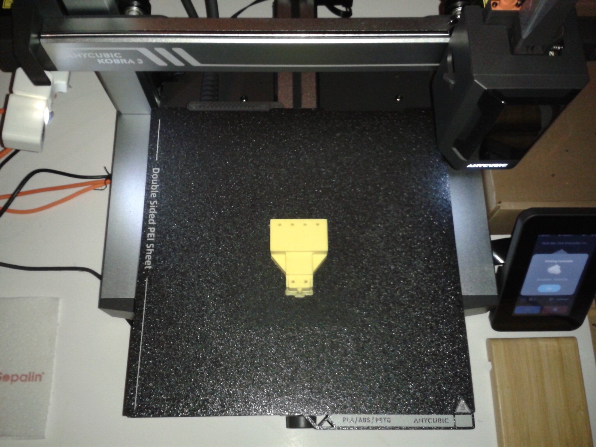

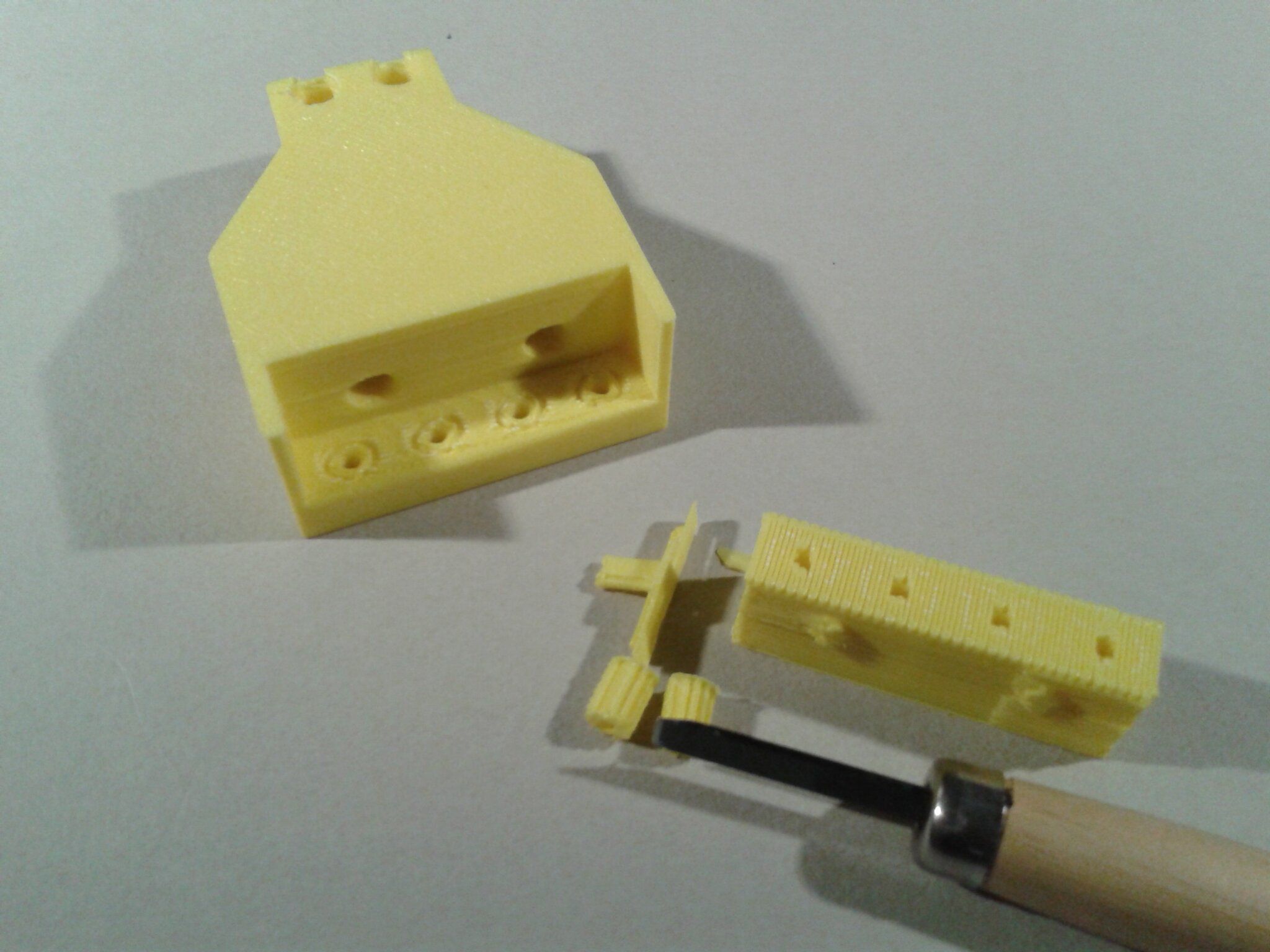

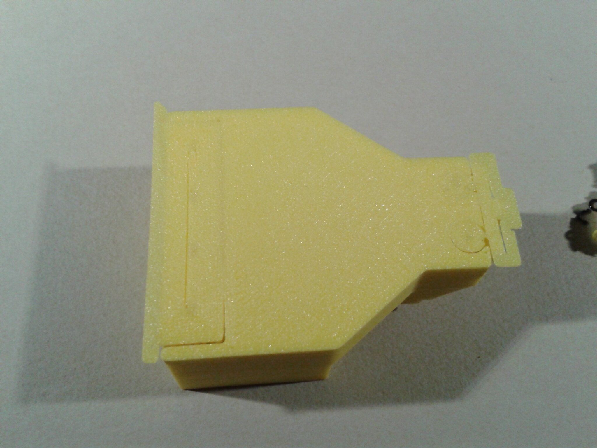

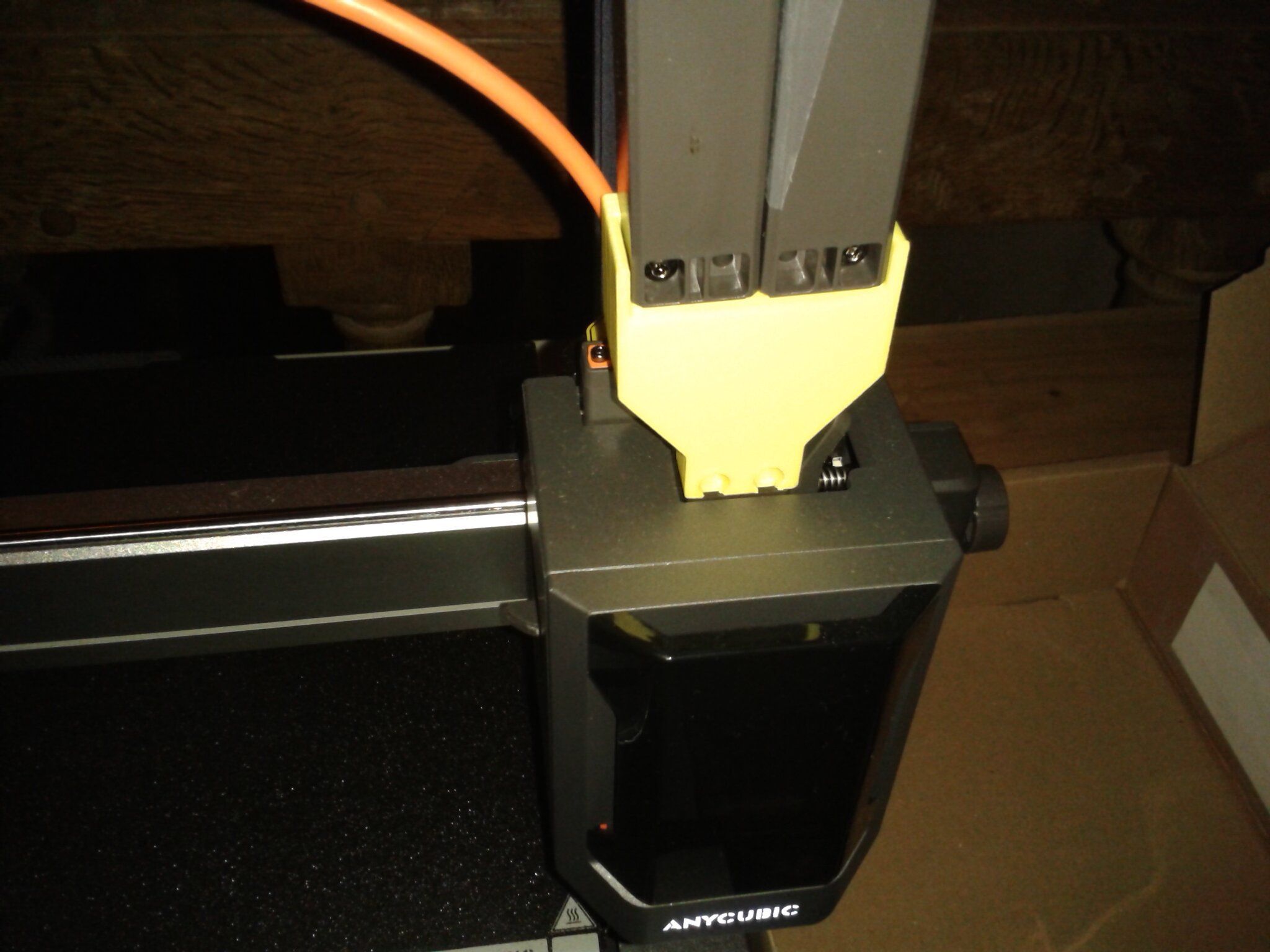

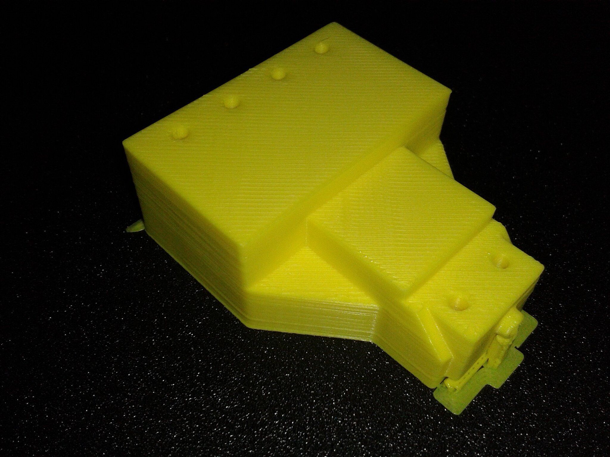

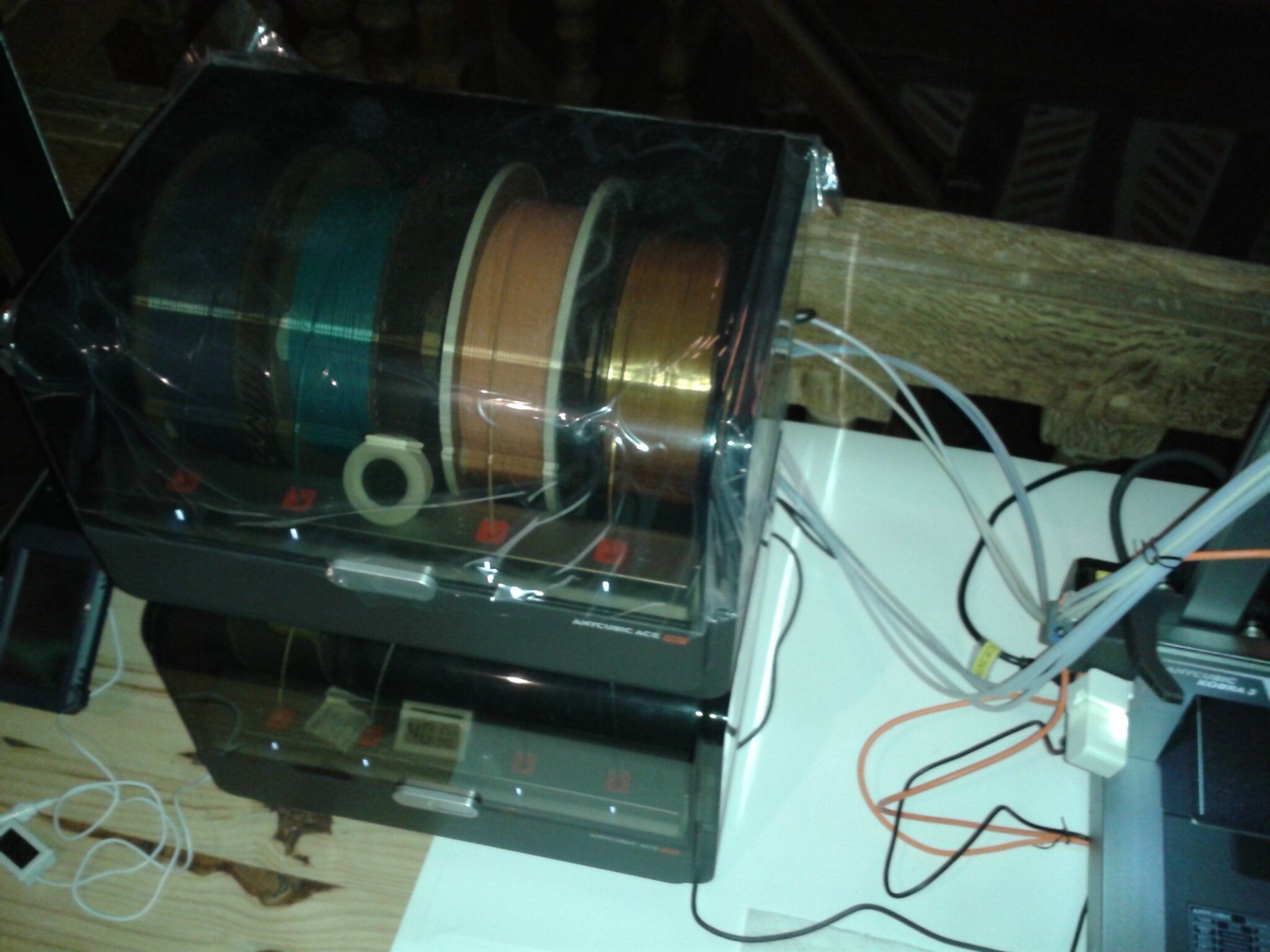

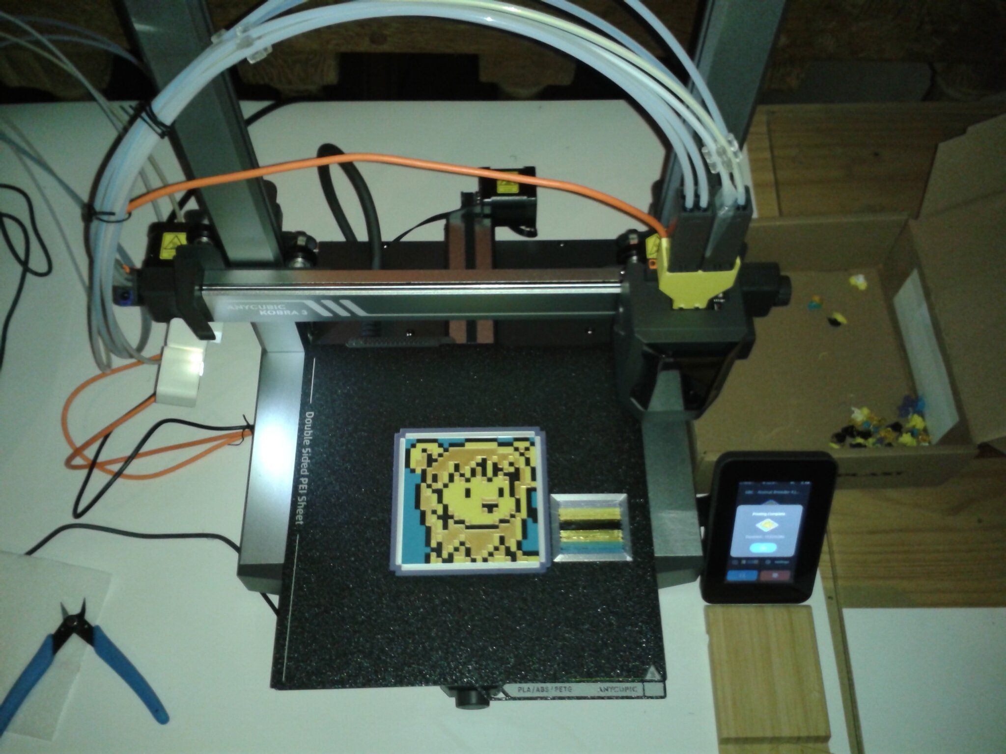

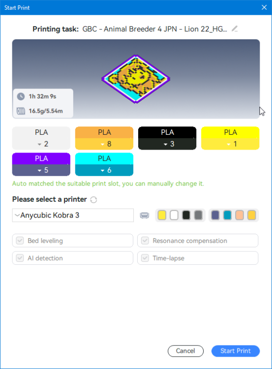

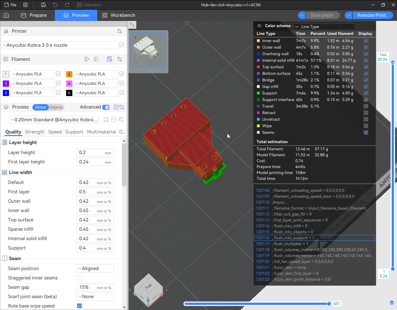

J'ai enfin pris le temps de connecter mon second ACE Pro sur ma Kobra 3.
Pour le Hub "8-1" (comprendre 8 vers 1), permettant de connecter les 8 tube PTFE de sorties des filaments des deux "ACE Pro" a l'entrée filament de la tête d'impression de la Kobra 3,
j'ai imprimé et utilisé
"Hub 8 Colors out of 2 Anycubic 4er Hub Beta 1.0" de "Haase0815"
https://www.makeronline.com/en/model/Hub 8 Colors out of 2 Anycubic 4er Hub Beta 1.0/83552.html
Filament > PLA Yellow Polymaker
image.thumb.png.f763e65ef9cd60dcf3f808071ee33423.png IMG_20241122_200645_q85_.thumb.jpg.9844f8226a6e47b36d2c4f6c78c6f59e.jpg IMG_20241122_200658_q85_.thumb.jpg.76cc298440ac4489e0e17df87a2b3281.jpg IMG_20241122_200704_q85_.thumb.jpg.ae3dad1e76ccb4ec8611bf35e30ad96a.jpg IMG_20241122_202031_q85_.thumb.jpg.16f58a6c2b3a6c14f0bfc2c2e529c3de.jpg IMG_20241122_202042_q85_.thumb.jpg.b92eeb096494bf6dbfe7938dbd28067c.jpg IMG_20241122_202351_q85_.thumb.jpg.f7b02a11ce1a59524f7105beeda22494.jpg

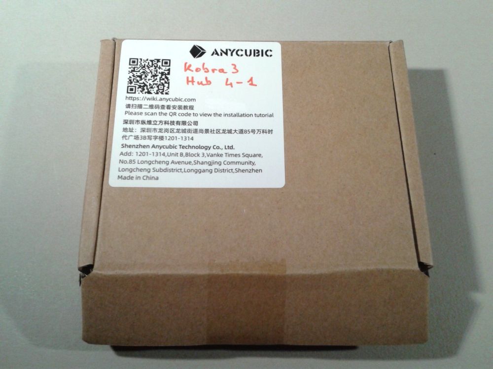

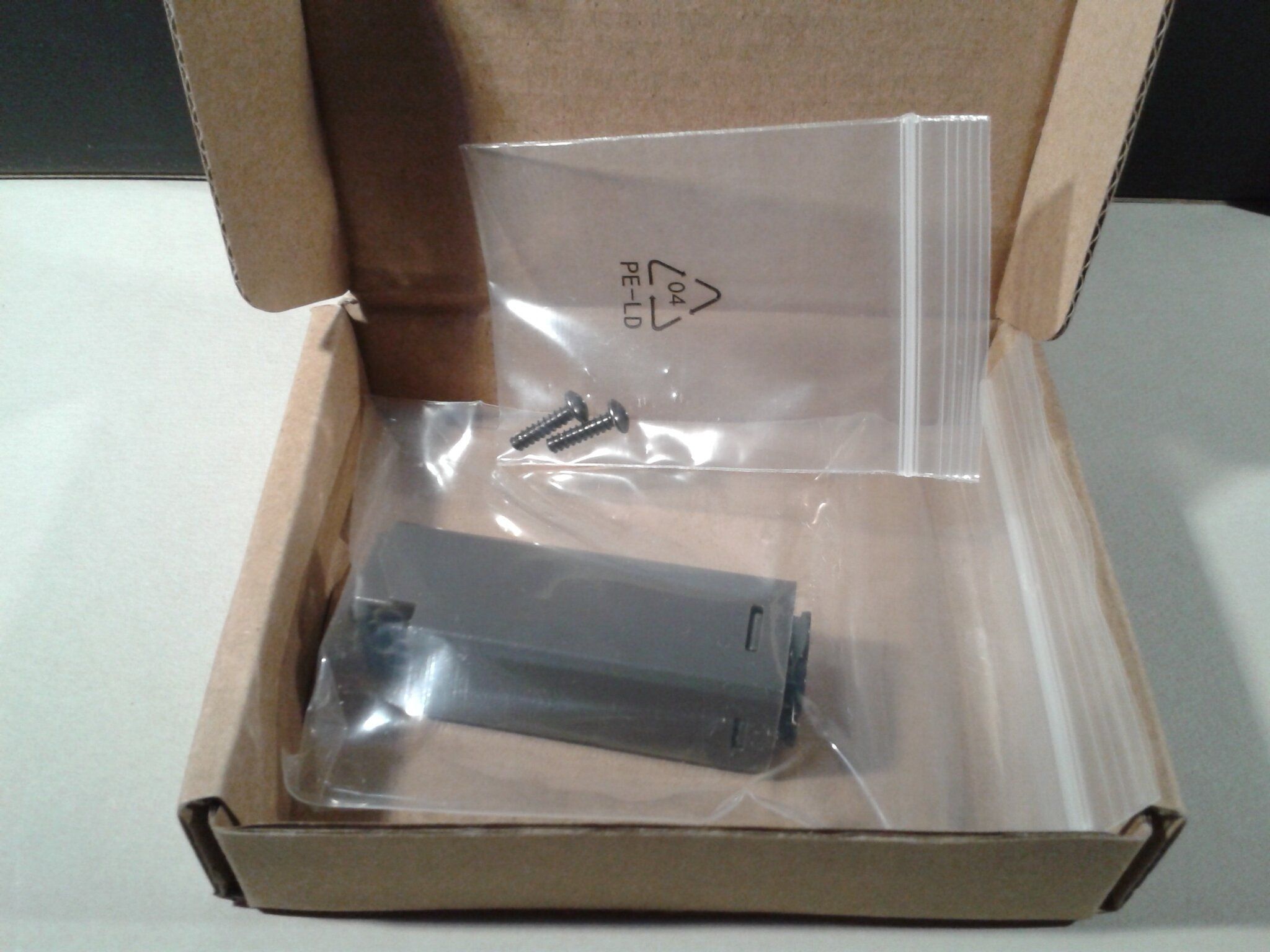

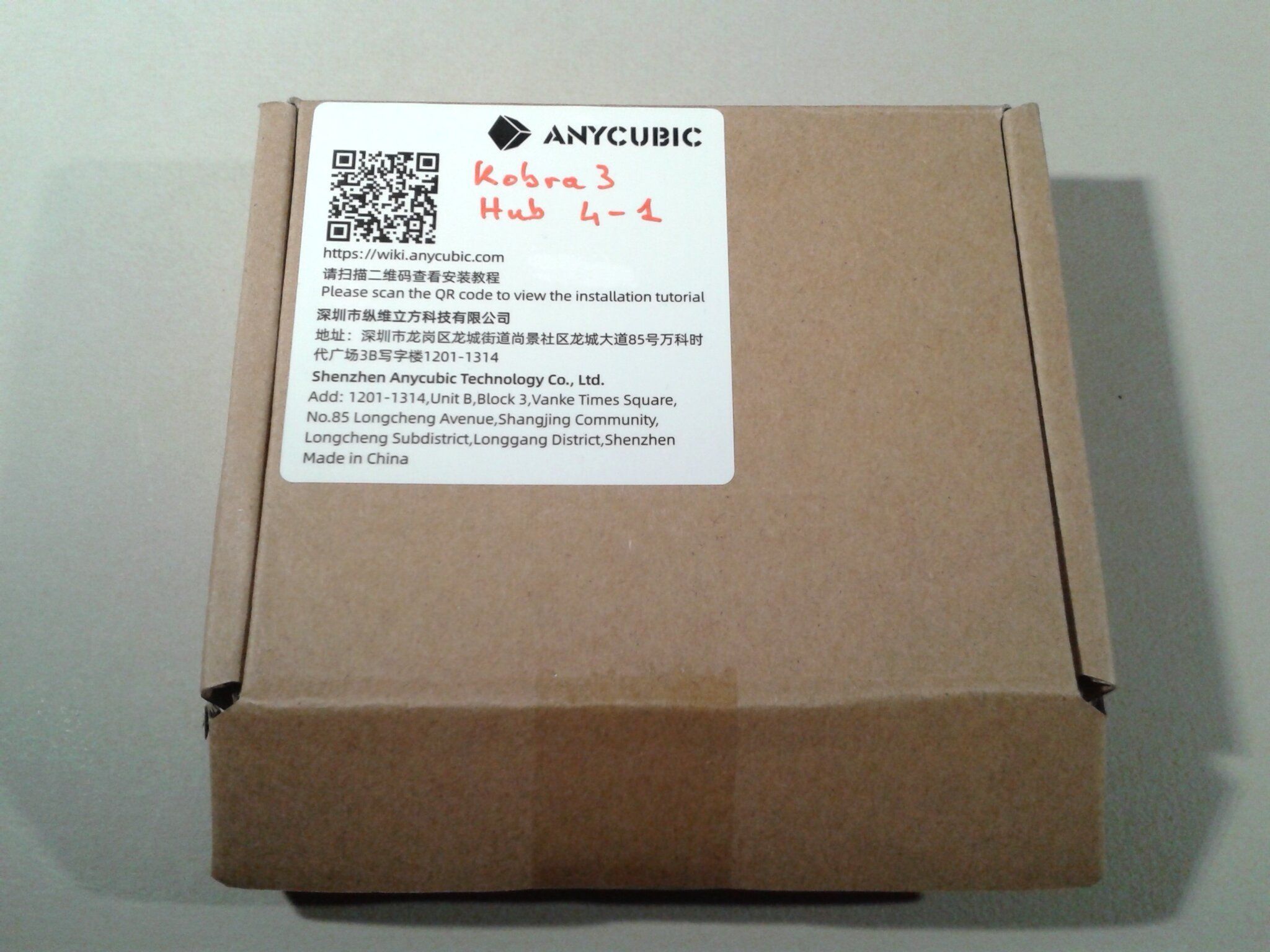

auquel il faut ajouter un second hub 4-1
https://store.anycubic.com/products/filament-hub?variant=44535391977634
IMG_20241122_202016_q85_.thumb.jpg.c3b2fb73a0e0482f6ea02da17fdcd637.jpg IMG_20241122_202008_q85_.thumb.jpg.d4af48294c410b93e68ac038239e936d.jpg IMG_20241122_201958_q85_.thumb.jpg.263f6fb0b41c508810834de1b6c0fd90.jpg

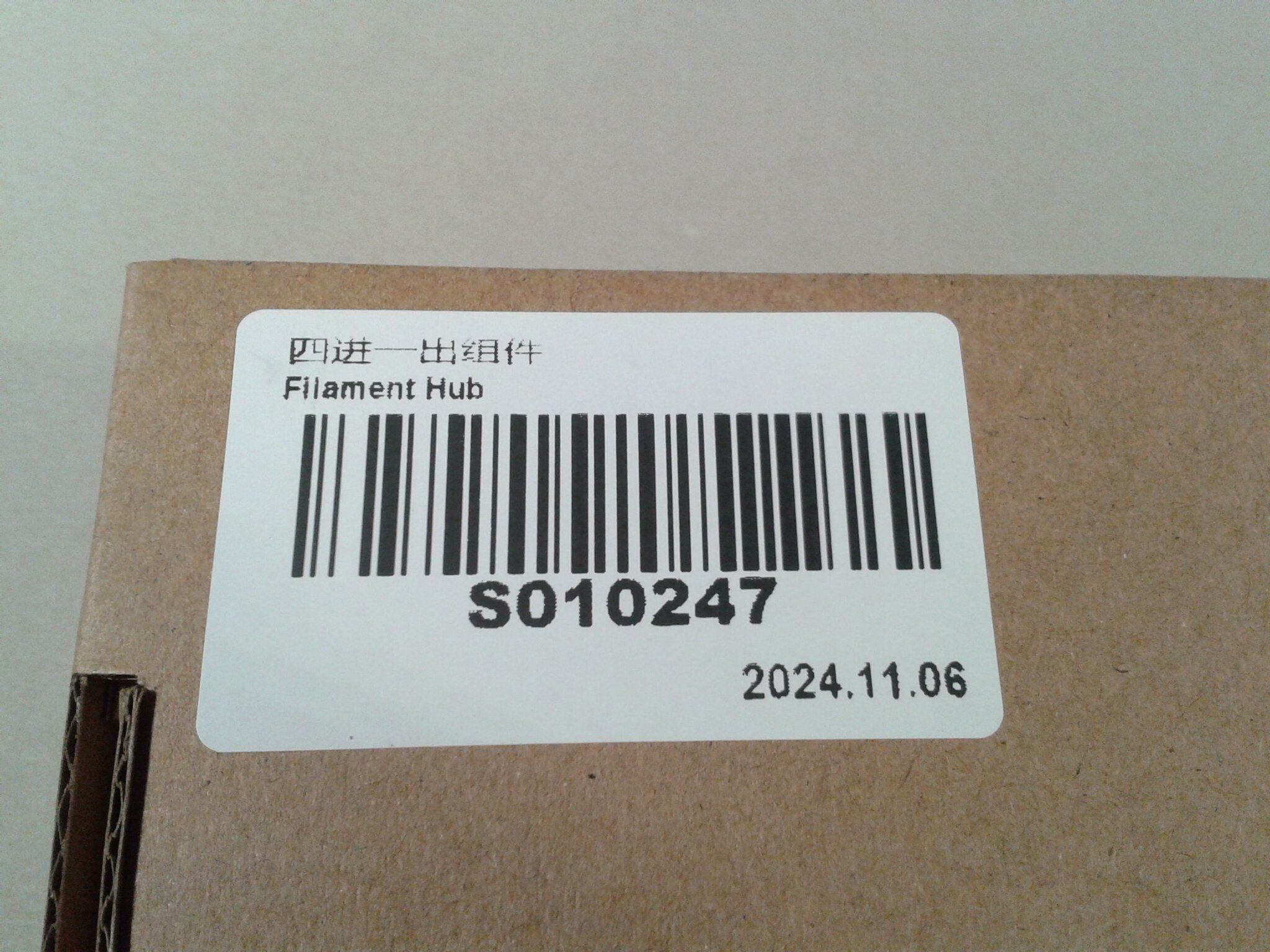

à placer entre le hub "4-1" d'origine et la tête d'impression,
Pour l'instant, j'ai (temporairement ?) juste superposé les deux "ACE Pro" et tout connecté ( tubes PTFE + câble de donnée entre les deux ACE Pro + cordon d'alimentation second ACE Pro)
IMG_20241122_205809_q85_.thumb.jpg.fabe74e7258db42e3c9727b556a2fee0.jpg IMG_20241122_205801_q85_.thumb.jpg.a1495e64f8b0c9e21efab77d391bb8b0.jpg

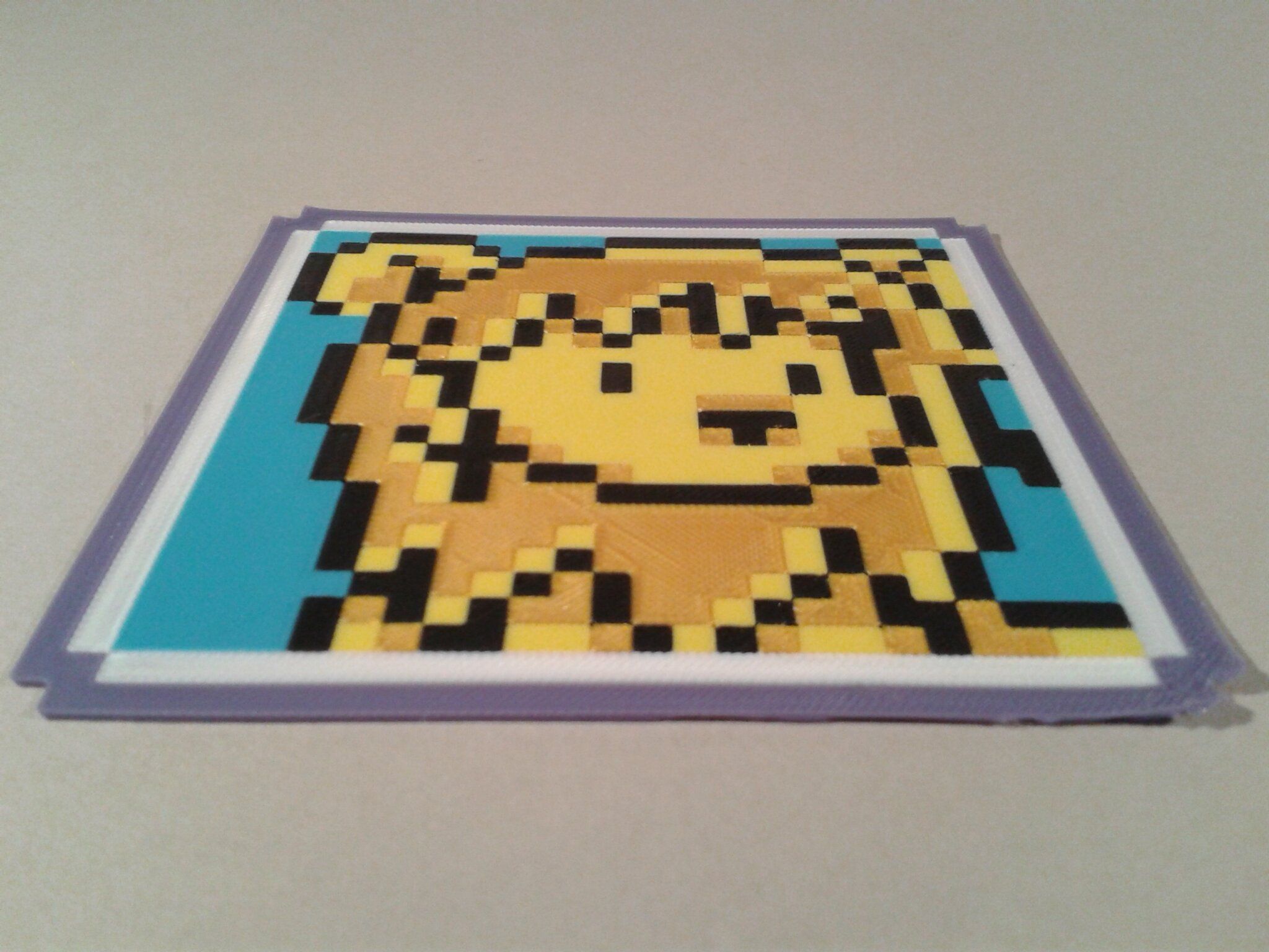

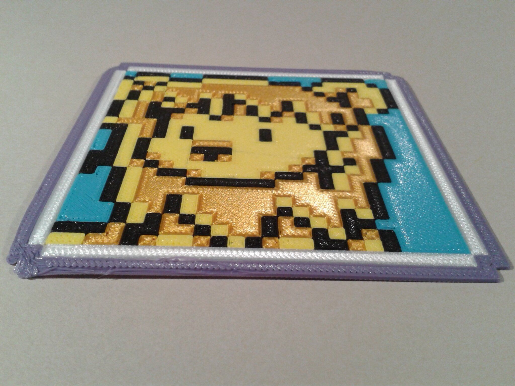

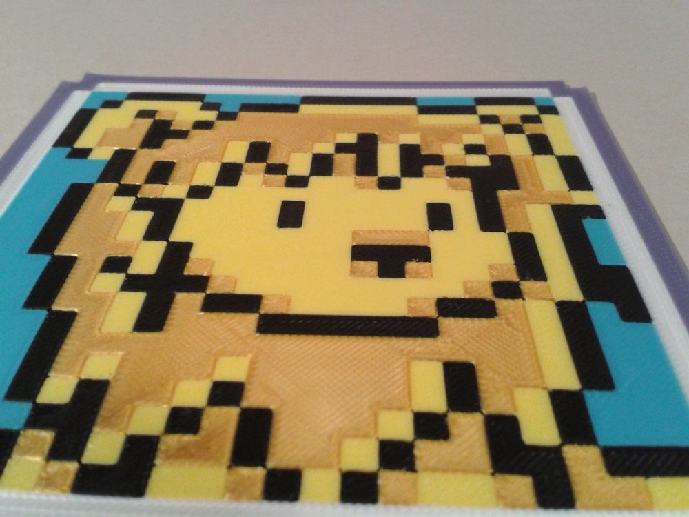

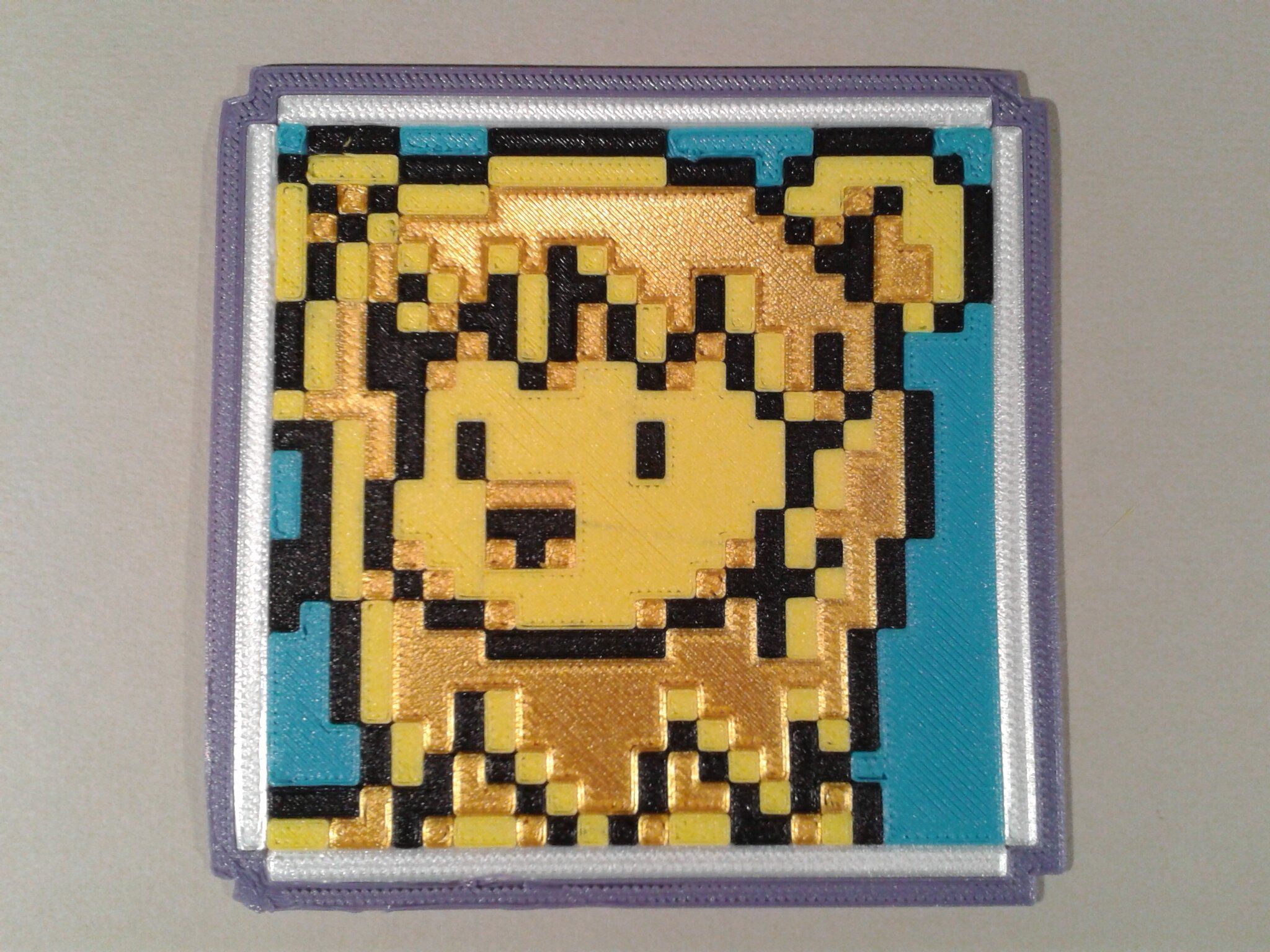

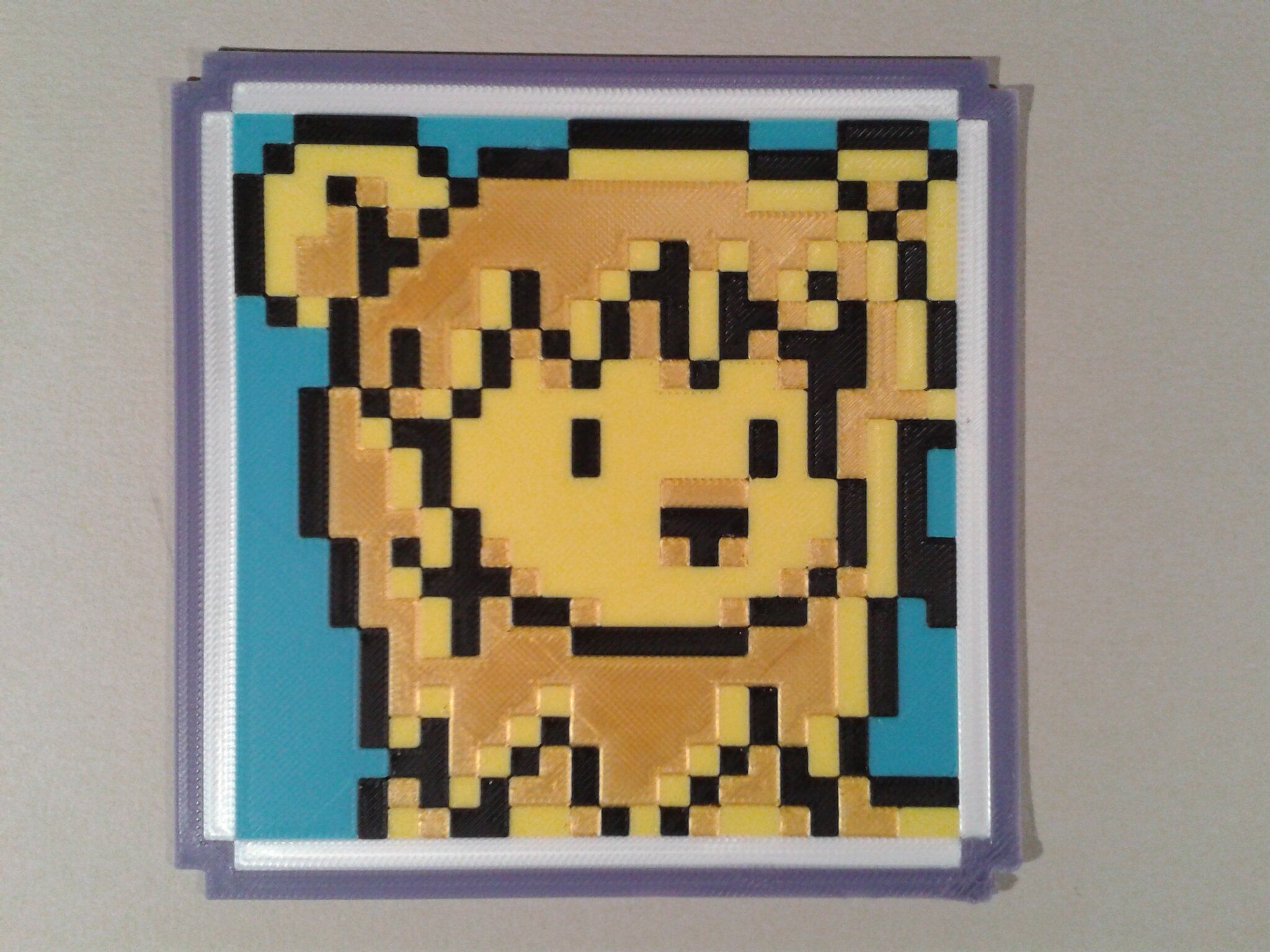

Et voici donc mon premier essai d'une modèle double-face de pixel art utilisant 6 couleurs différentes
( // A FAIRE publier le modèle sur MakerOnline et mettre le lien ici ) https://www.makeronline.com/model/GBC - Animal Breeder 4 JPN - Lion 22, 6 colors (double-sided)/109486.html

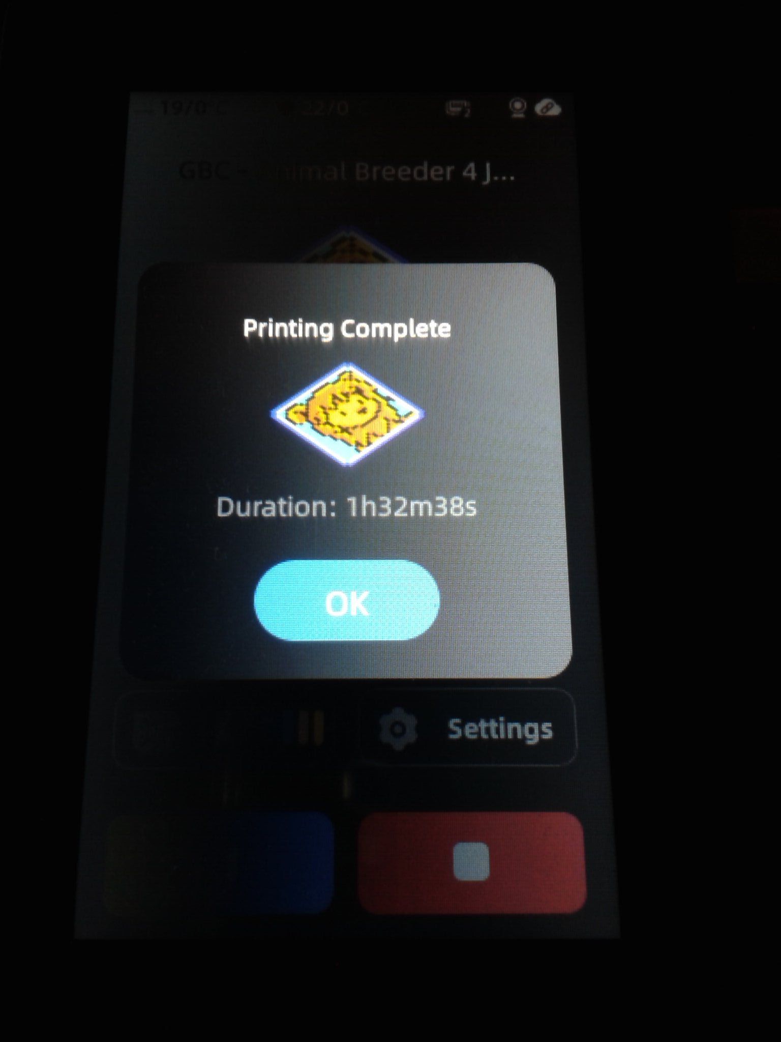

Trancheur : Anycubic Slicer Next v1.3.1 (win)
Imprimante : Kobra 3 Combo Firmware v2.3.5.3 ( 2x "ACE Pro", Firmware v1.3.84, Hub 4-1 x2, Hub 2-1 x1)
Filaments : PLA Yellow Polymaker, Silk PLA+ Light Gold Anycubic, PLA+ Noir ArianePlast, Silk PLA+ White Anycubic, PLA Pantone Interstellar Violet Anycubic, PLA Pantone Tropical Turquoise Anycubic.
2024-11-2222_34_35-ASN131_AK3C_PLA_0.20mm_GBC-AnimalBreeder4JPN-Lion22_HGC00-06-AnycubicS.thumb.png.6a9d7f2b7a0ac706f6cc6a6b3676f108.png 2024-11-2220_53_39-StartPrint.thumb.png.76a5172f39ce9ecdec347569fb716739.png IMG_20241122_232645_q85_.thumb.jpg.404c251feac6f4116b60f2c8f474b695.jpg IMG_20241122_232710_q85_.thumb.jpg.860a0c4babc7c318636f28d134233cee.jpg IMG_20241122_234629_q85_.thumb.jpg.005fe2f9cbf9021866cd5dc8f9001836.jpg
(Un poil de gauchissement sur les coins du a des défauts de Z-Offset/leveling/adhérence, plateau)
face du dessus
IMG_20241122_234638_q85_.thumb.jpg.8e18ca7f8db94508c3e2b882ed4e9199.jpg IMG_20241122_234647_q85_.thumb.jpg.5f8834ed1374765a8effef673e4fe29b.jpg IMG_20241122_234721_q85_.thumb.jpg.c35c56d34fbcc13ffae866b06818cf5f.jpg

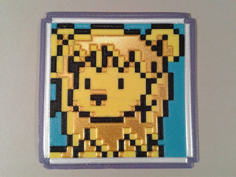

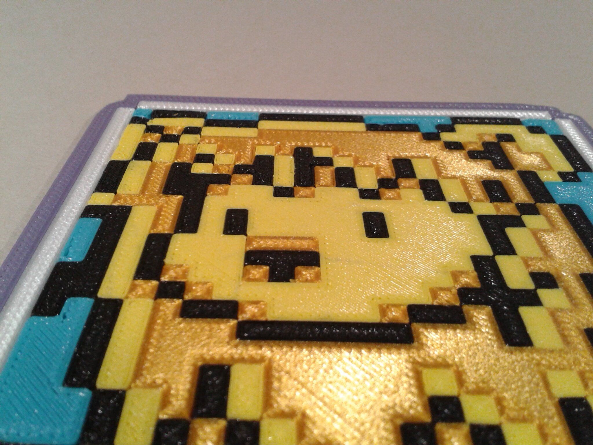

face du dessous (coté plateau)
IMG_20241122_234658_q85_.thumb.jpg.addd1f42f65b743c4ed4e20901e265c9.jpg IMG_20241122_234704_q85_.thumb.jpg.35f5ffc9566c1e6a3ba7f1bf2c2be30d.jpg IMG_20241122_234709_q85_.thumb.jpg.b0b8f5f774689507b079525b89aa8a38.jpg
( // A FAIRE Photos par transparence / rétroéclairage )

il y a 2 minutes, pjtlivjy a dit :
ça donne quoi comme temps d'impression ?
~ 1 h 32
il y a 28 minutes, PPAC a dit :
désolé, je n'avais pas zoomé l'image 😉 j'ai vu que ça faisait grosso modo 10% de déchets
les ventes de tube PTFE vont carrément exploser !
