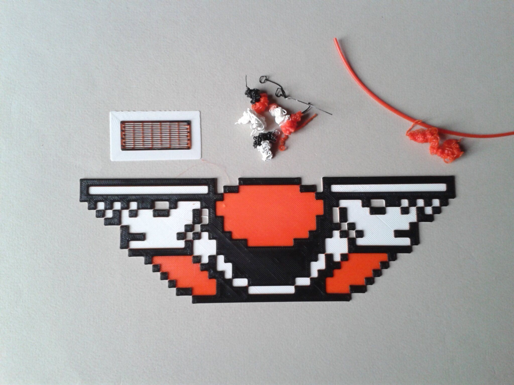

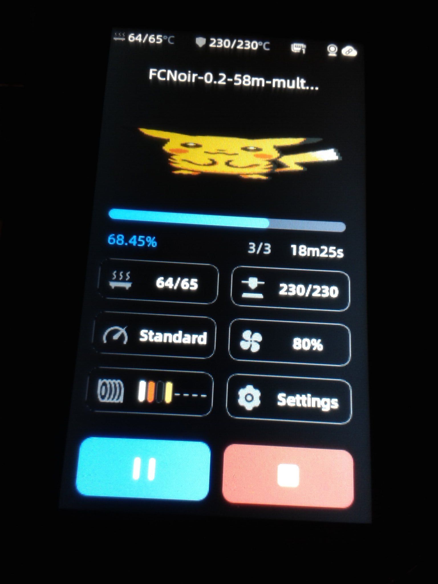

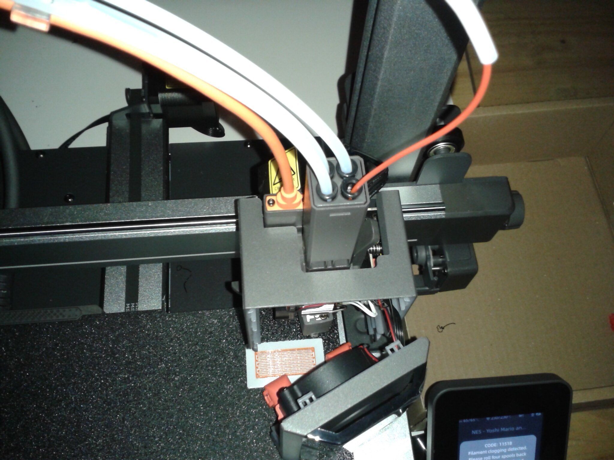

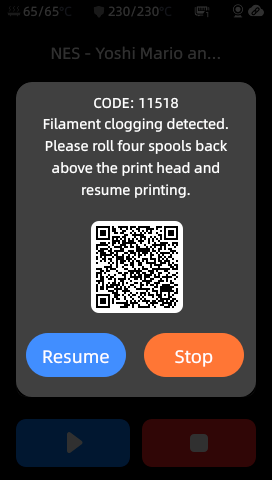

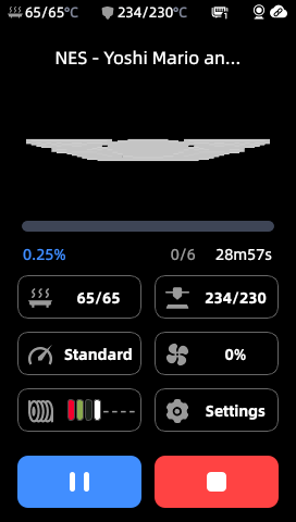

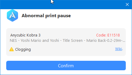

Voici, lors d'une impression, le message d'erreur "CODE: 11518 Filament clogging detected. ..."
Là, quand un filament casse dans le chemin entre l'ACE Pro et la tête d'impression 🙂
( Niveau comportement, c'est la même réaction que sur une pause. Donc la tête se park dans le coin en haut à droite, mais pas sur le système de purge, les températures cible ne sont pas modifiés)
k3screen_1722587261.png.b667a39e908e5a238a70e0d09e08ccca.png k3screen_1722588574.png.48ec1061e374ea15974cbab012d2d39a.pngimage.png.c4ead0b71e505e9b6d7c8413bc233927.png

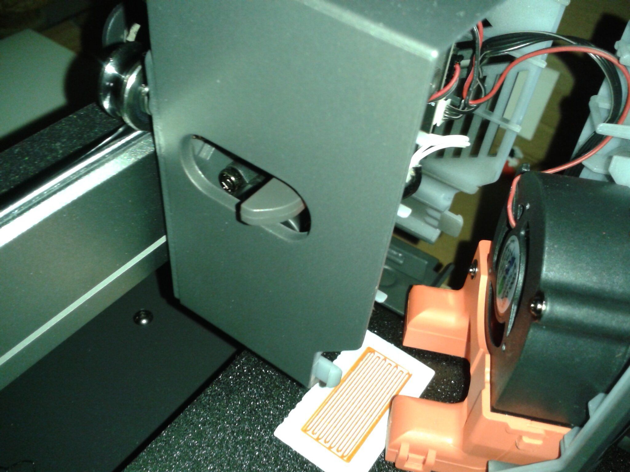

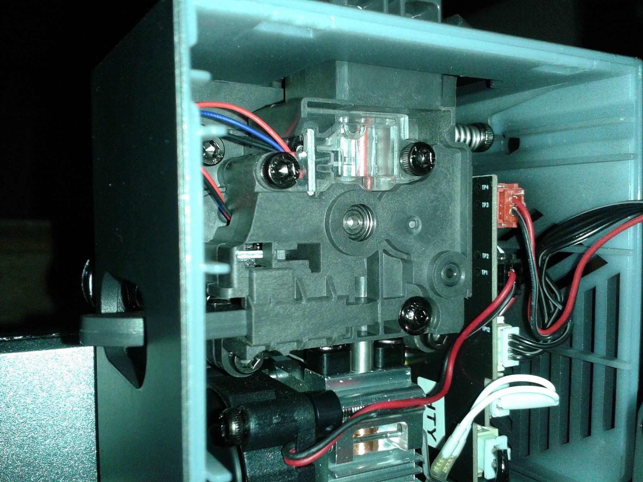

On peut voir, en sortie de l'ACE Pro, que dans le 1er tube PTFE, le filament rouge est cassé ( sûrement lors d'une tentative de rétraction par l'ACE Pro )
Et ce long morceau de filament, est engagé dans l'extrudeur, coté tête d'impression
J'ai déconnecté le tube PTFE, utilisé le système pour couper le filament engagé( capot avant ouvert pour les photos),
IMG_20240802_105631_q85_.thumb.jpg.7be9793028c50b25c0cffdc04816169f.jpgIMG_20240802_105648_q85_.thumb.jpg.f96ba82fb50b11e521fa40f5e927f600.jpgIMG_20240802_105636_q85_.thumb.jpg.61101c6d8b82f1622c48520e7cf0db82.jpg

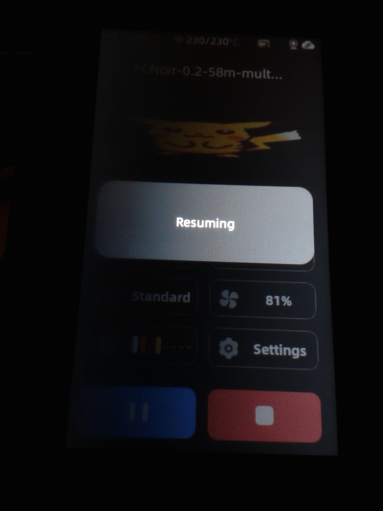

Mais, temps que l'on ne clique pas "Resume", le moteur de l'extrudeur est encore actif, donc on ne peut pas retirer le morceau engagé.
Sauf dans une petite fenêtre de temps juste après avoir cliqué sur "Resume" où quand il y a affiché "Resuming" a l'écran, là, le moteur de l'extrudeur n'est plus alimenté et donc on peut tirer le filament hors de la tête d'impression (de manière à ce que le capteur de fin de filament soit déclenché). (Puis on reconnecte en vitesse le tube PTFE) et après réamorçage du filament dans la buse d'impression via plusieurs "flush" / "purges", l'impression continue.

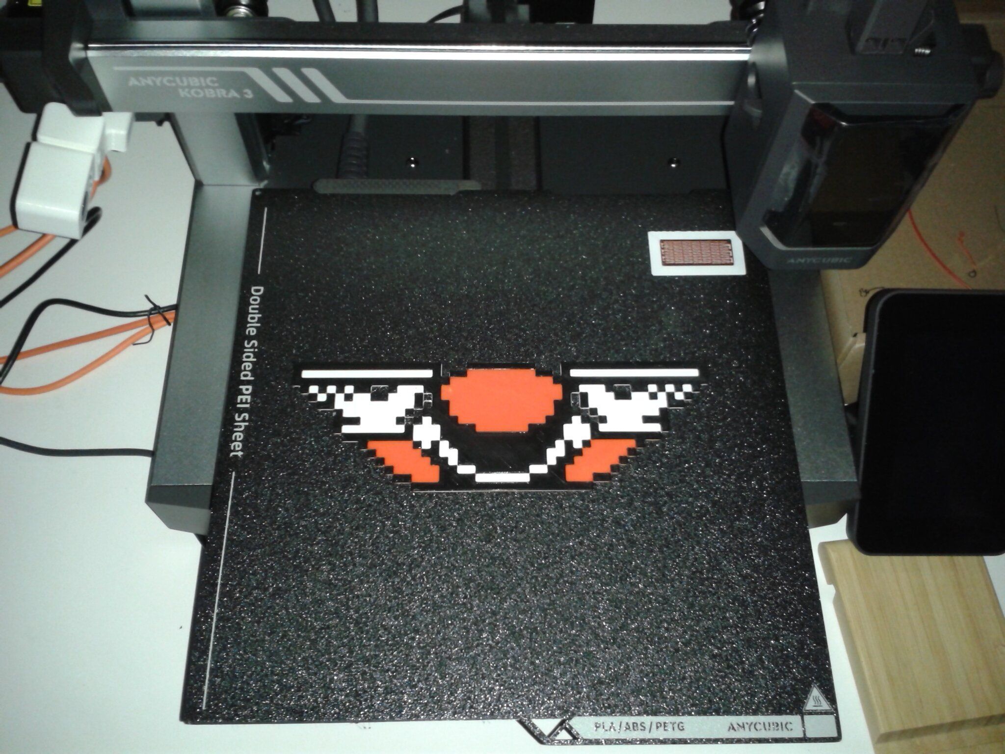

IMG_20240802_112322_q85_.thumb.jpg.659e193f923d0843e3715516b8107eff.jpgIMG_20240802_113015_q85_.thumb.jpg.07c674c1159fdc7fb74b60181be59689.jpgIMG_20240802_113231_q85_.thumb.jpg.425347500309822dd60669caf4613b45.jpgIMG_20240802_113114_q85_.thumb.jpg.7e571eef037405245de6785e07bd8545.jpgIMG_20240802_113109_q85_.thumb.jpg.135e837d37354e9555b3eb7df8cbb6f1.jpgIMG_20240802_113056_q85_.thumb.jpg.310eebb119508818f1677541e36c3901.jpgIMG_20240802_113052_q85_.thumb.jpg.34e706535d836c7d47c693a18983f19e.jpg

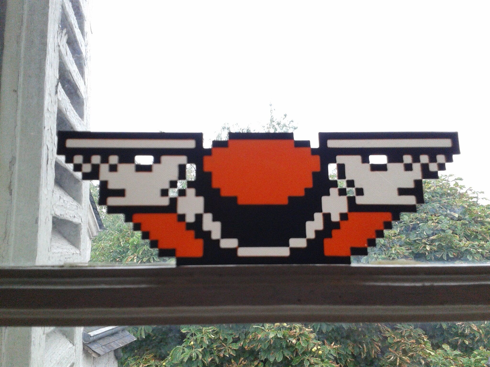

(Modèle https://www.makeronline.com/model/NES - Yoshi Mario and Yoshi - Title Screen - Mario Back, 2 filament changes/19561.html )

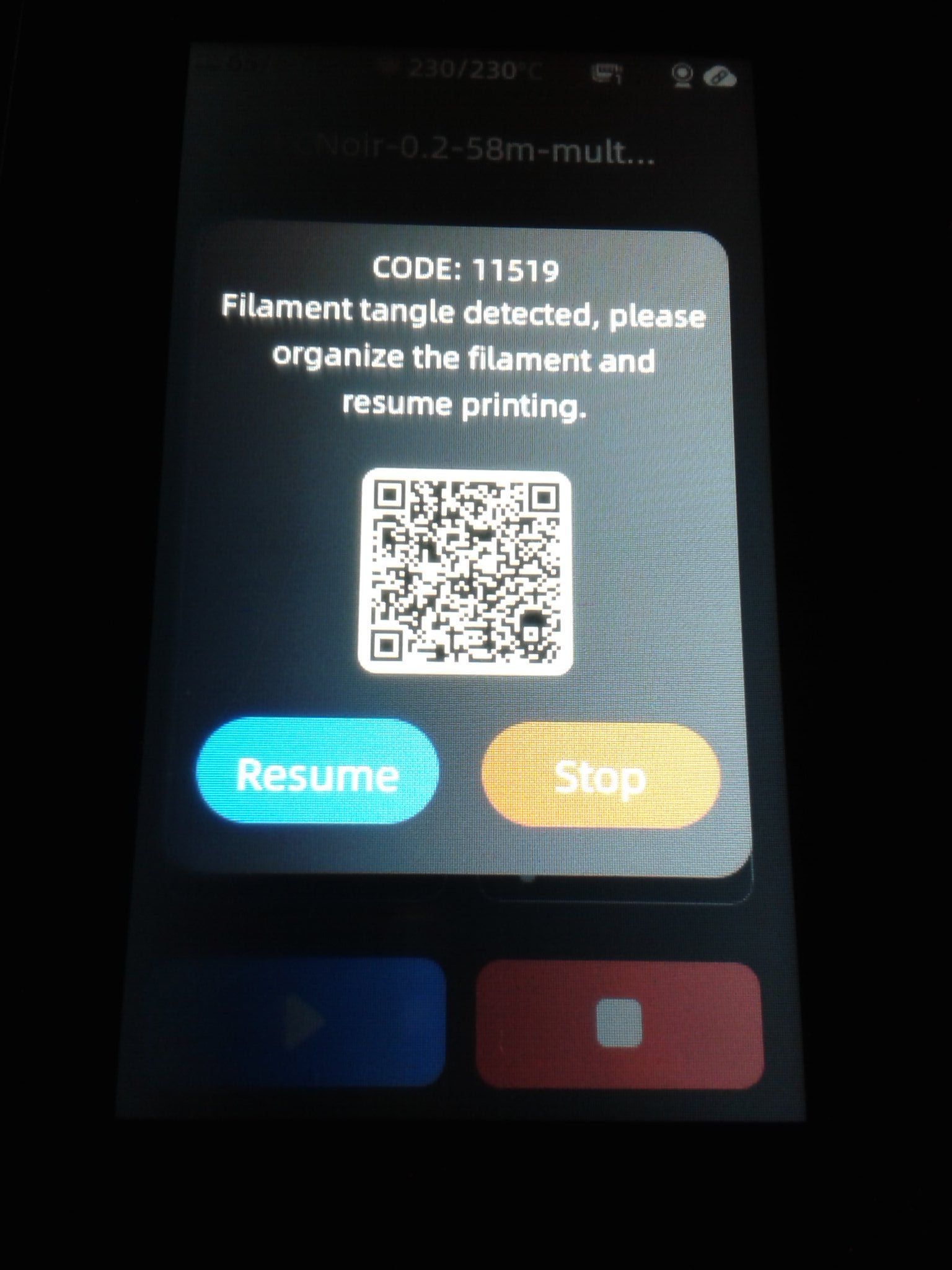

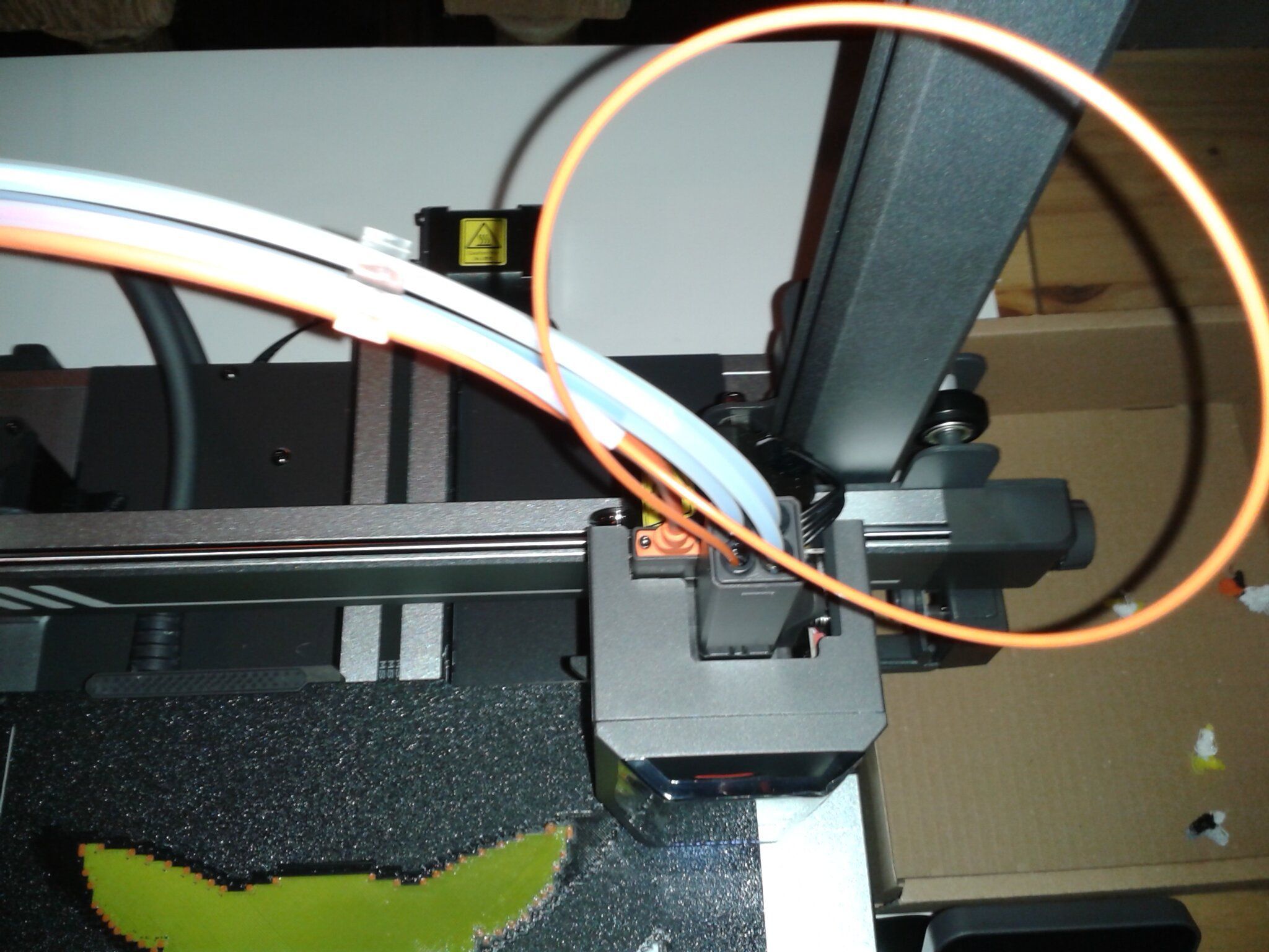

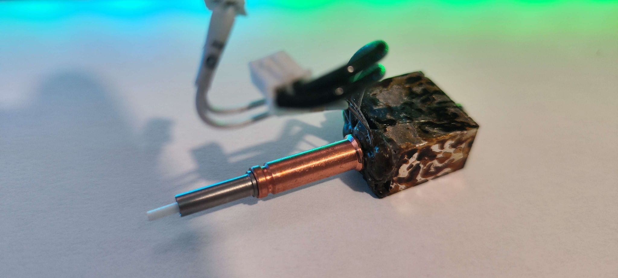

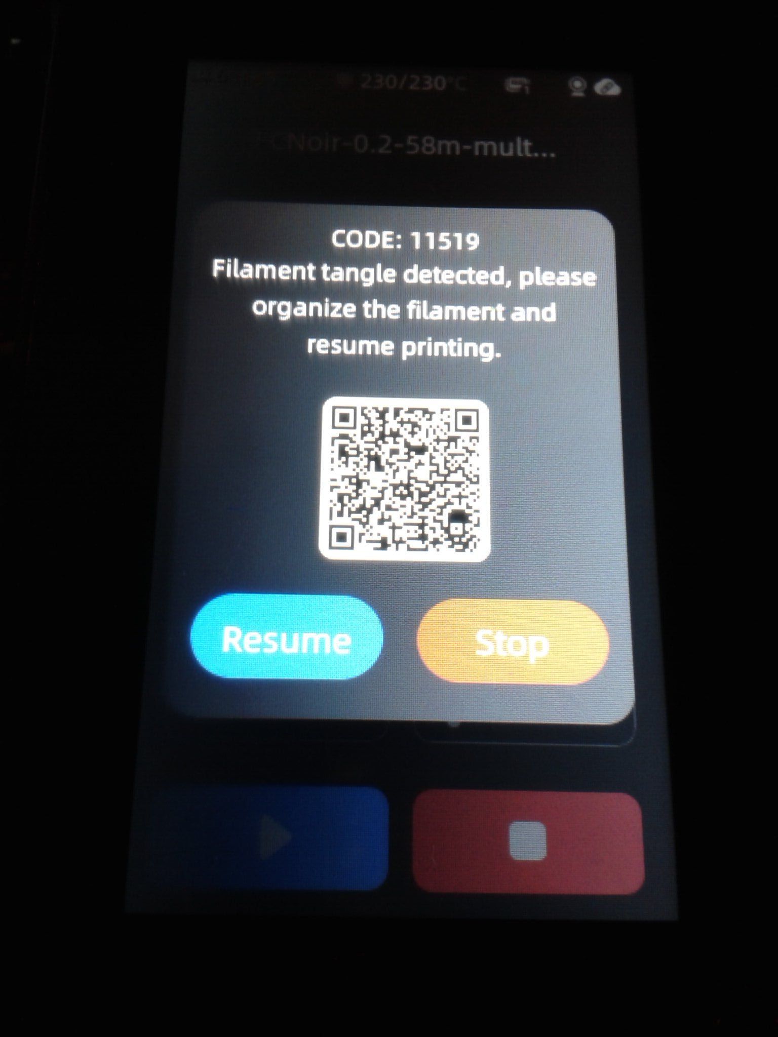

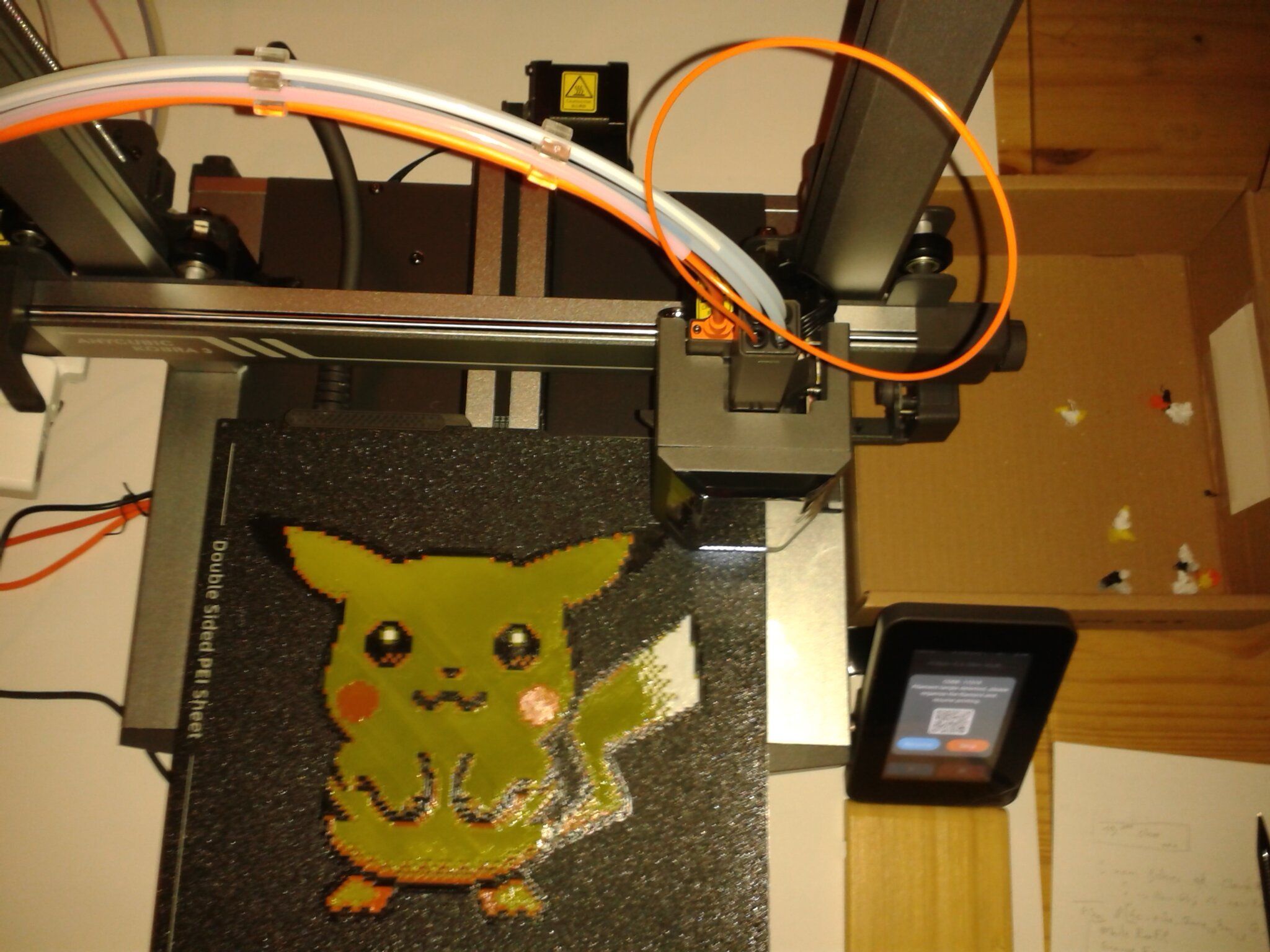

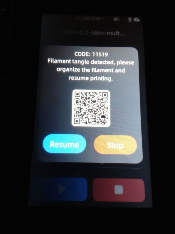

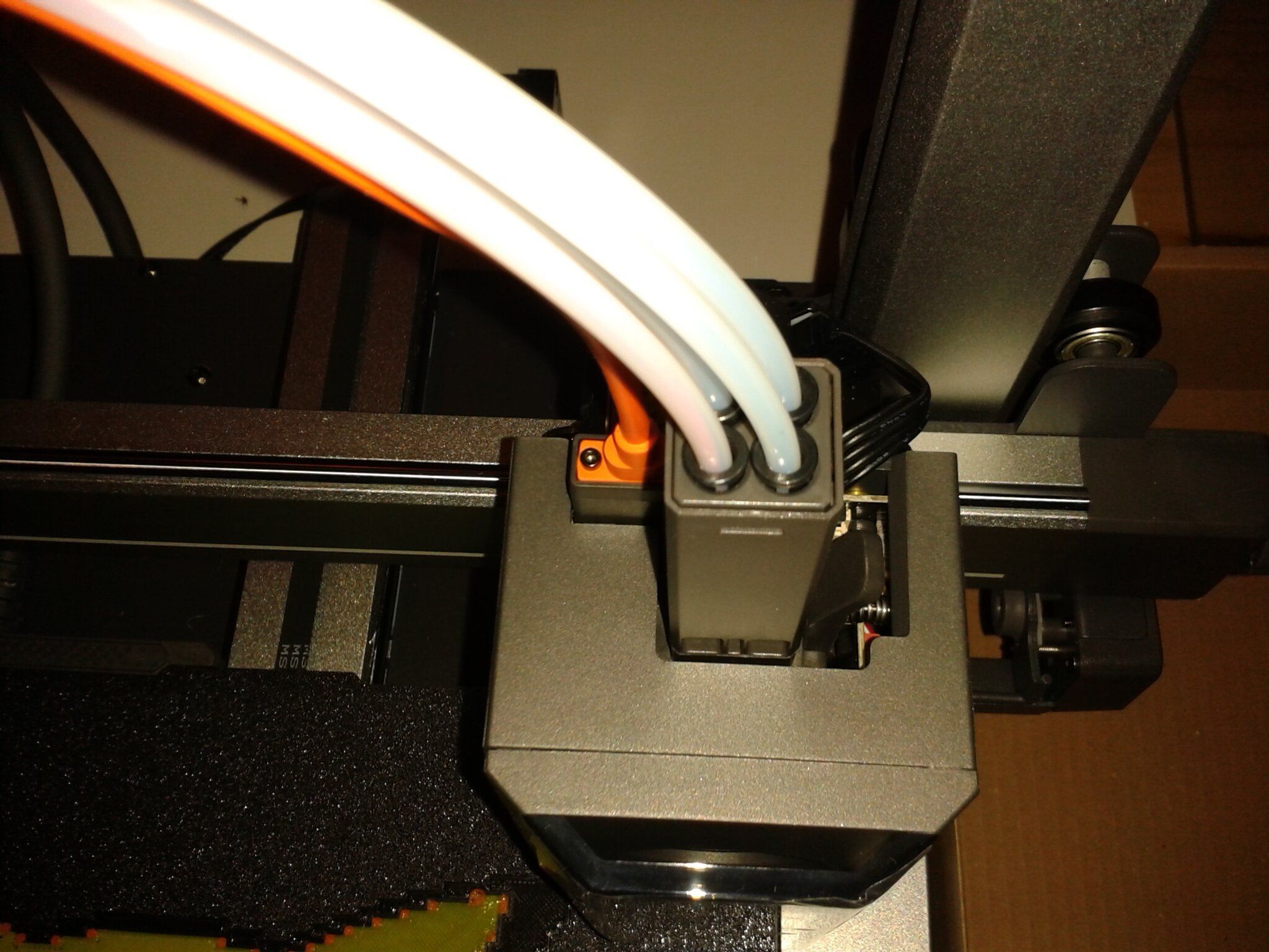

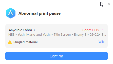

Autre type de message d'erreur "CODE: 11519 Filament tangle detected, ..."

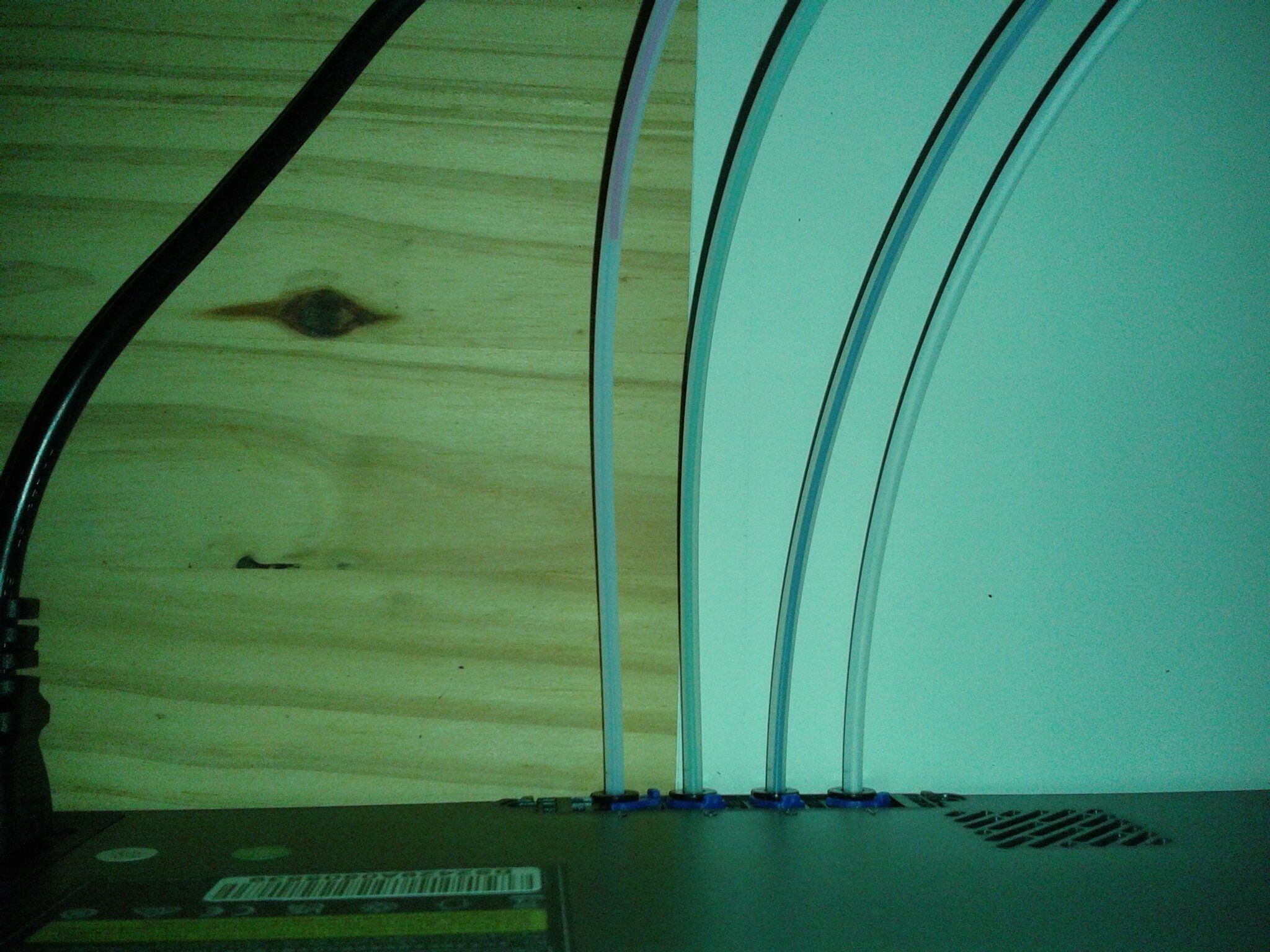

Là, quand l'un des tubes PTFE se déconnecte du "hub" de la tête d'impression.
(Le ACE Pro détecte que bien qu’il "pousse","fait sortir" le filament, son "buffer" ne change pas d'état et il pense enchevêtrement du filament sur la bobine)
IMG_20240722_045502_q85_.thumb.jpg.47f256d6cdae59008e10556adc250ac0.jpgimage.png.cd149f0d77b223e046bcd49959882b89.pngIMG_20240722_045514_q85_.thumb.jpg.53cbbf90fe1feeb91f402cda53972528.jpgIMG_20240722_045533_q85_.thumb.jpg.c07f9fda3fa67fbb20ee96b8d4f88e37.jpg
Il suffit alors de reconnecter le tube PTFE et de relancer l'impression.

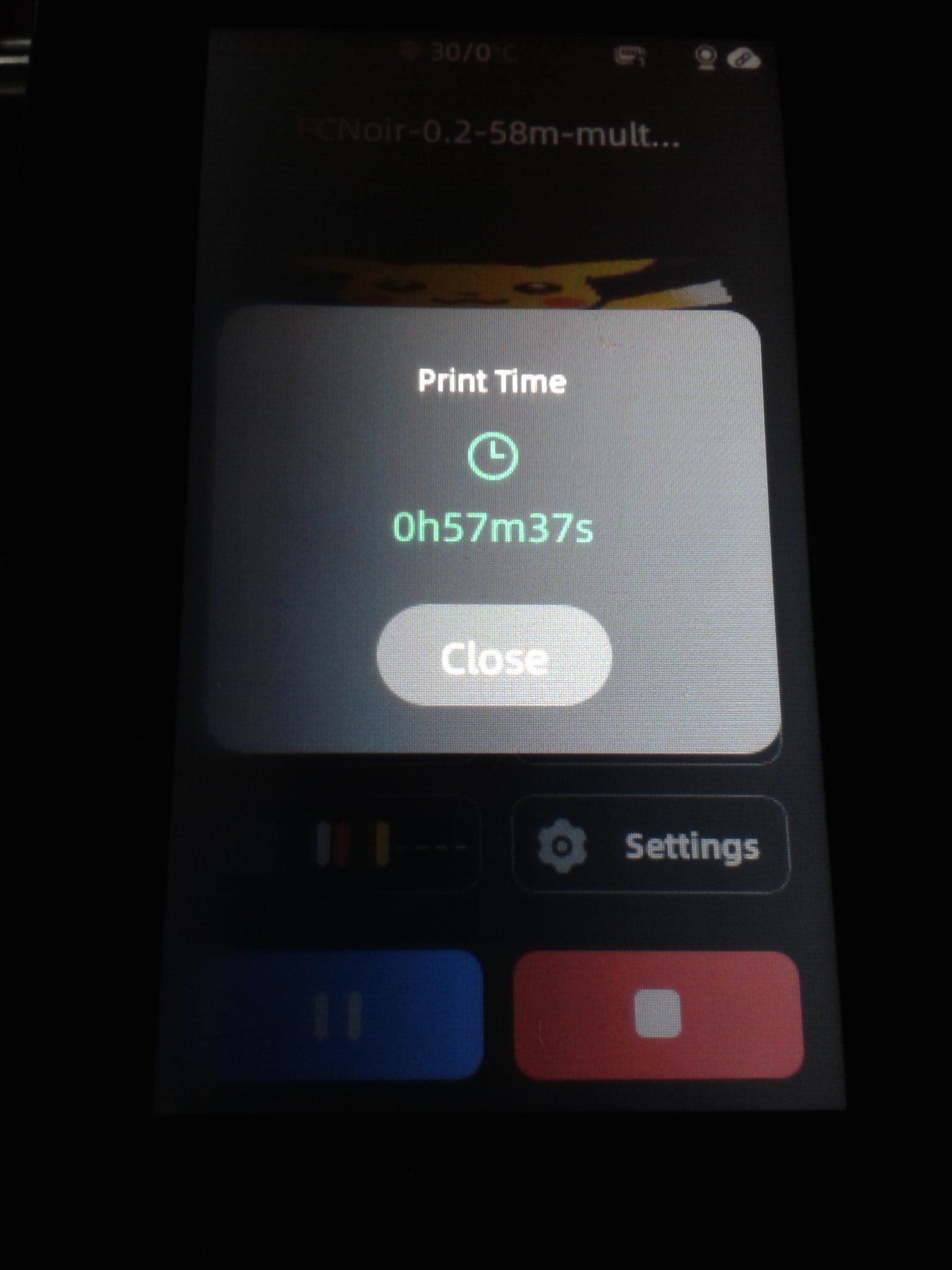

(Car il m'a refait le coup de se déconnecter, peu de temps après, j'ai ajouté plusieurs morceaux de scotchs, pour "lier" tous les tubes PTFE entre eux juste avant le hub, histoire qu'il ne puisse plus se déconnecter du hub)

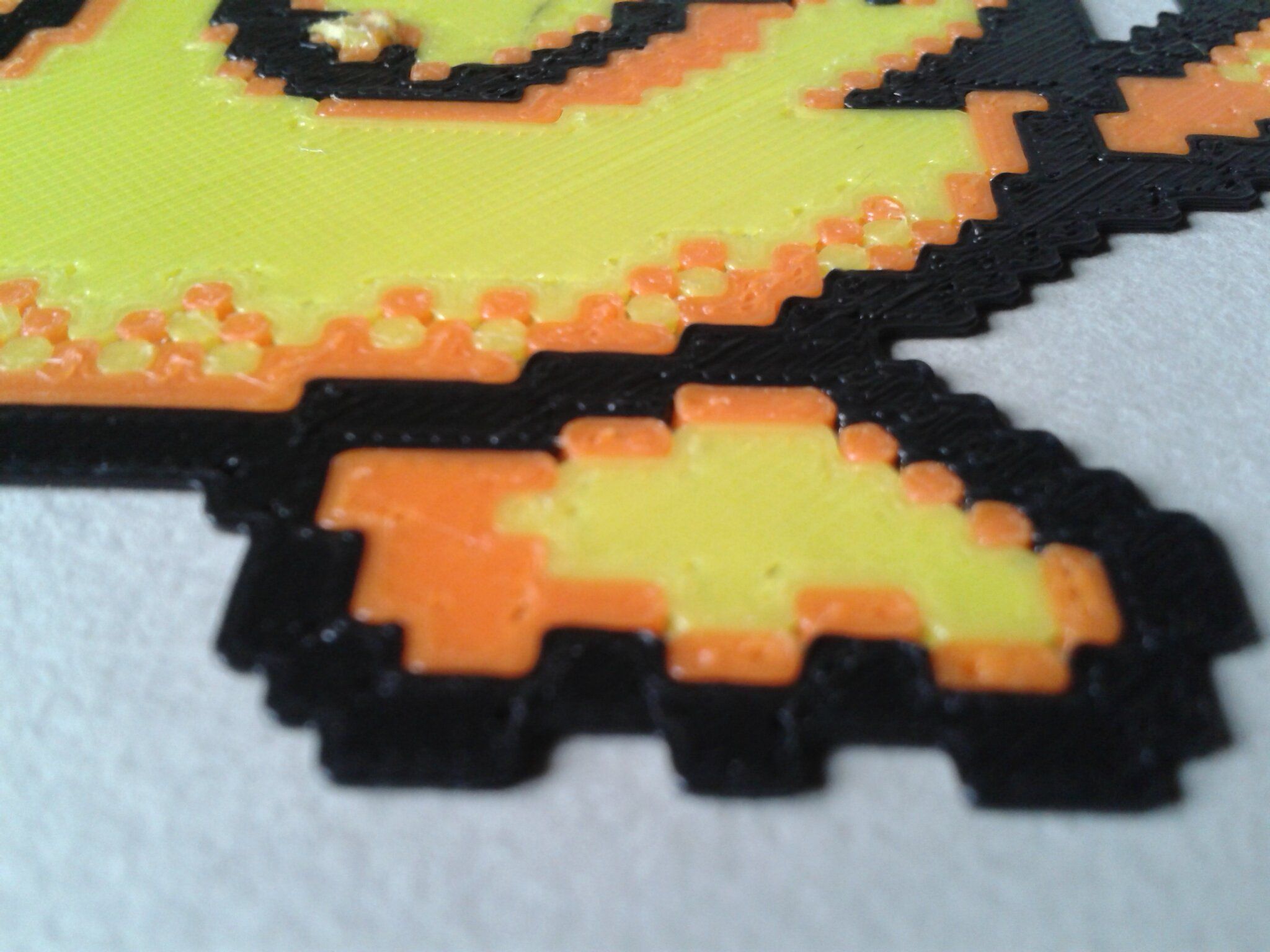

IMG_20240722_045625_q85_.thumb.jpg.904624e418acf420e2a7301ae075c59f.jpgIMG_20240722_045640_q85_.thumb.jpg.7bf7e90a2fbb43f7fa8234a7a80535e2.jpgIMG_20240722_045646_q85_.thumb.jpg.179f4bde275f39bac7562ad49d1e30af.jpgIMG_20240722_045910_q85_.thumb.jpg.3378f70644dee8517b2e9714891470d1.jpgIMG_20240722_055835_q85_.thumb.jpg.2af59455c19b8ee3b38f027bd43efefc.jpg
IMG_20240722_161442_q85_.thumb.jpg.ae9238a47d56b7f8788b4f34a170edec.jpgIMG_20240722_161510_q85_.thumb.jpg.7c97d3e4d536dec26fc9f4b05508c4c5.jpgimage.thumb.jpeg.30ef781c8e3fea7a677b126ee6f26a1a.jpegIMG_20240722_161518_q85_.thumb.jpg.248c4ec437a78448f48b81c8eabd729e.jpgIMG_20240722_161531_q85_.thumb.jpg.bd5110c3e24b0d0a460cf455cd751127.jpgIMG_20240722_161612_q85_.thumb.jpg.9fd68deca51d85569578e2bb1969f903.jpg

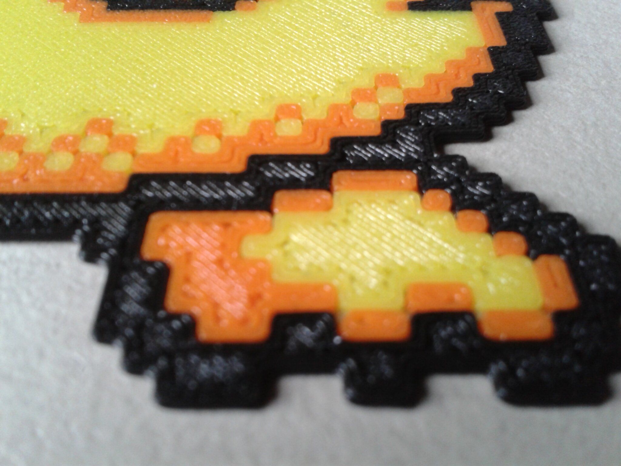

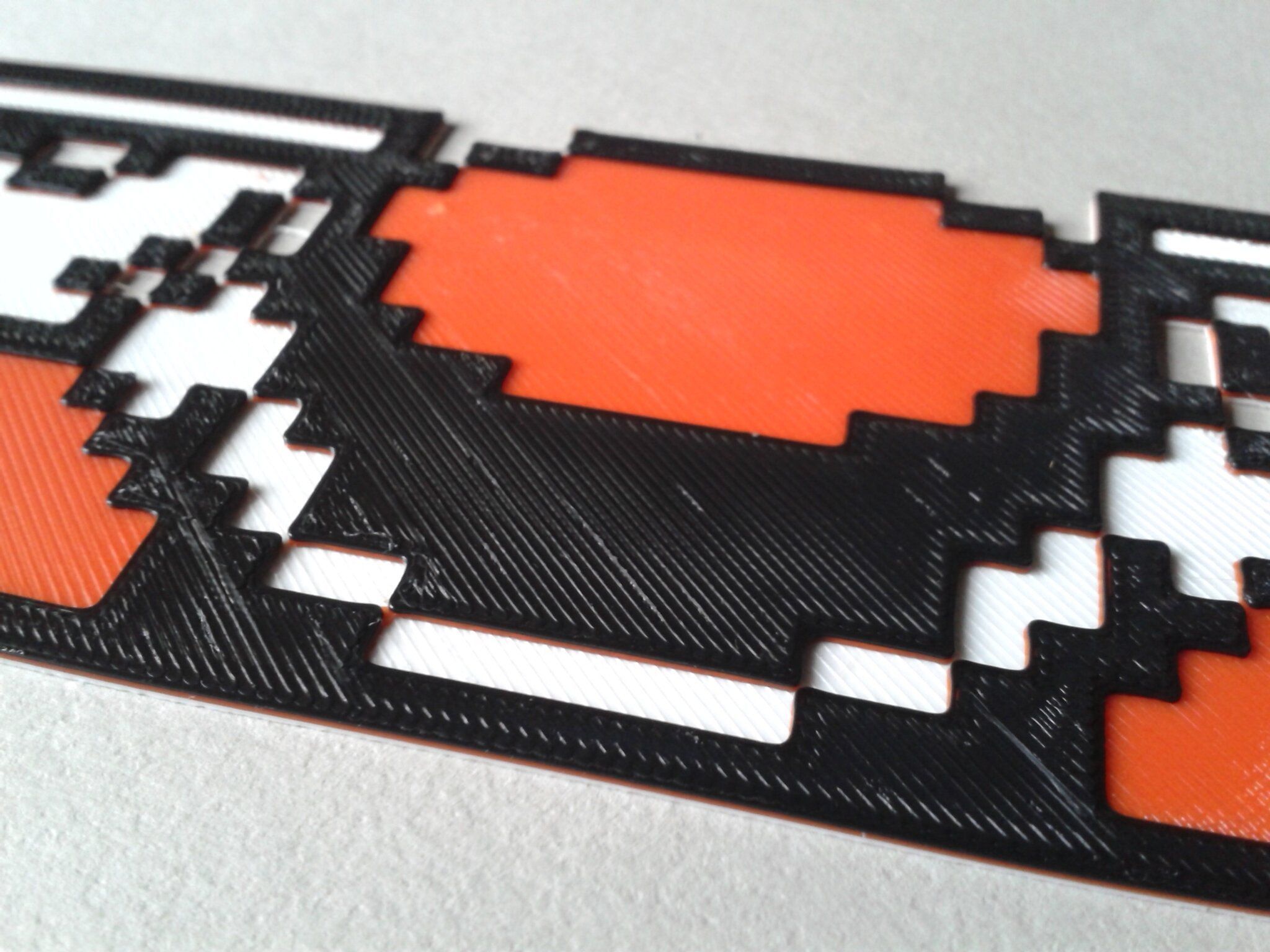

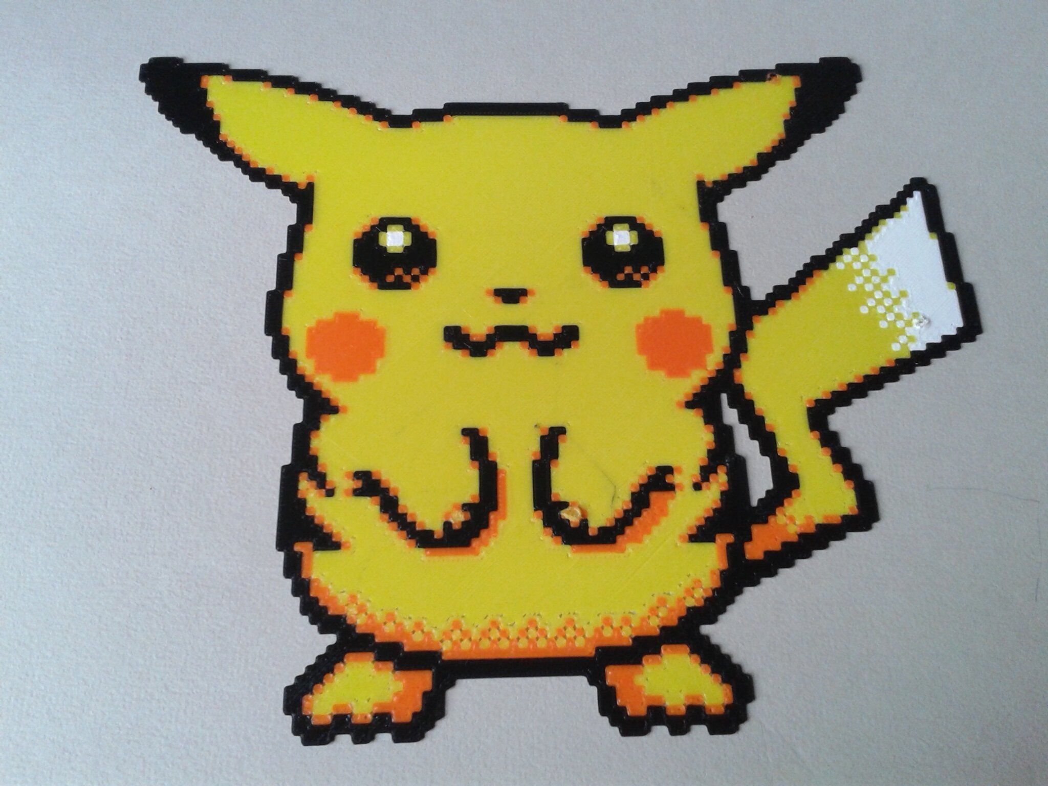

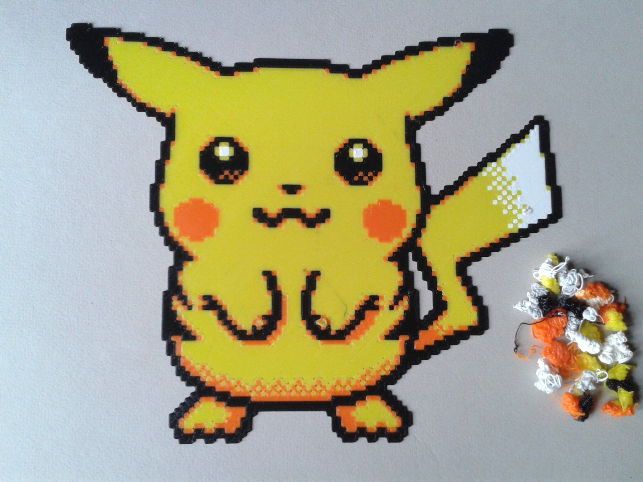

( Modèle https://www.makeronline.com/model/Pikachu, Pixel Art, "double-sided" (Multiple filament changes on same layer, requires ACE Pro)/17772.html )

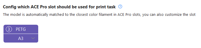

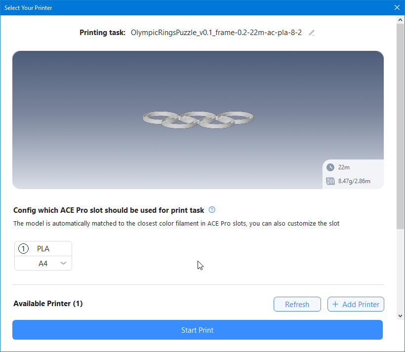

J'ai eu une fois un truc un peu comme cela, (je tombe à l'impression sur le slot 1 où il y avait une bobine de jaune alors que lors du tranchage j'avais affecté un filament blanc, car il y avait une bobine de blanc dans le slot 4 )
mais c'est que je venais de démarrer l'imprimante et j'ai trop vite lancé l'impression à distance sans bien-être attentif.
Contrairement à l'habitude, la liste des filaments de l'ACE ne devait pas encore être reçu par le trancheur.
Et en fait, a l'écran de choix de l'imprimante cible et des slots de filaments à utiliser
qui quand tout est chargé ressemble à la capture d'écran suivante
Là, je n'avais pas vu,
mais il n'y avait pas de choix "A4" sous le " PLA"
et forcement au final a l'impression cela a utilisé le slot 1 ( qui contenait du jaune et non le slot 4 qui contenait du blanc.)
Je n'ai pas gardé la capture d'écran, mais en gros j'avais cela à la place
image.png.177ae5f2c3c40c46cb5a74f9ca67a89c.png( sans choix de slot et donc comme il s'agissait de la 1er couleur, il a utilisé lors de l'impression le 1er slot ( mais pas de bol pour moi, dans le 1er slot il n'y avait pas de blanc , mais du jaune. )

Et coucou, merci de ta réponse, mais de mon côté même ce paramètre était bon, l'incompréhension total pour ma part, je vais peut-être essayer de trancher ça sur une clé USB voir si le soucis est identique, mais bon...

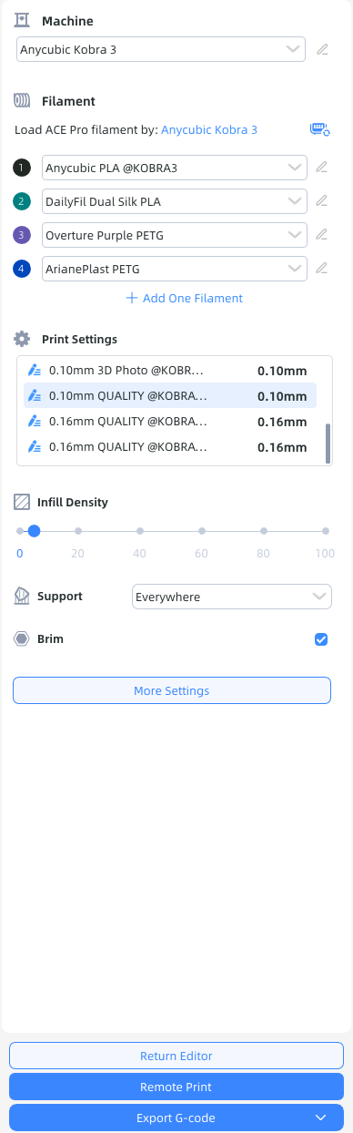

Pour résumé :
J'importe mon objet
Je sélectionne le bon filament dans l'onglet "Object"
Je tranche
Je clic sur Remote Print
J'ai bien cette image qui apparaît, peut importe la taille de l'impression :
C'est une fois que je clic sur "Start Print" que l'imprimante chauffe au paramètre PETG (240/80) et fini par me sortir du PLA slot 1 😂
Ca pourrais pas venir d'une erreur de communication quand j'envois le fichier via le WIFI ?

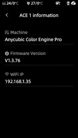

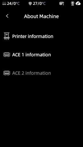

Sinon, tu as quelle version du firmware de la Kobra 3 et du ACE Pro ?
k3screen_1722126184.png.205e1e4c3961b1cff6f62833faa18058.png k3screen_1722126141.png.a4eec5333d6cd5e60c536bbba9738474.png k3screen_1722126218.png.f80cf3aa3beace0ca16aa26bc07574c7.png
Alors je ne sais pas comment tu fait tes screens de l'écran aussi propre, mais ça rend beaucoup moins bien à l'appareil photo ^^
Machine : V2.3.2.3_1.1.6_1.1.6_release
ACE : V1.3.76
Identique à tes captures donc.

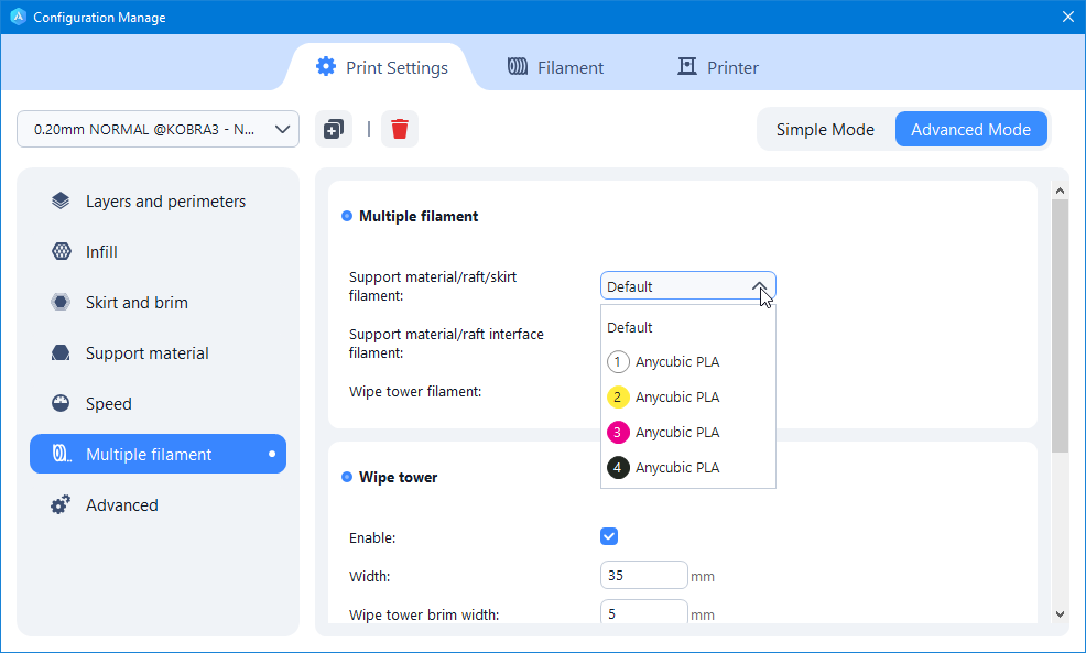

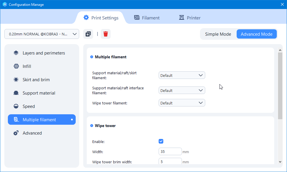

Sous ton trancheur ( Anycubic Slicer ? v1.4.4 ? )
as-tu bien fait attention aux filaments affectés aux supports d'impression et/ou a la "Wipe tower" ?
(Mais normalement tu devrais si cela n'était pas sur "default" voir que cela utilise d'autres filaments dans l'aperçu après découpage. )
 2024-08-0410_14_59-ConfigurationManage.png.95435021f9ff32e0233ef25c6226706e.png 2024-08-0410_16_02-Window.png.7c64cdb6bc02b897ef67ac6741decd1f.png
Pour le nom, pas de caractère spéciaux, et la longueur est correct (disons que j'ai déjà eu plus long).
Et pour les paramètres que tu cites aussi malheureusement j'ai déjà vérifié, et, fait des tests, en laissant ça par défaut (pas de support) et en forçant le bon filament dans toutes les cases, au kazoo, mais ça n'as rien changé.

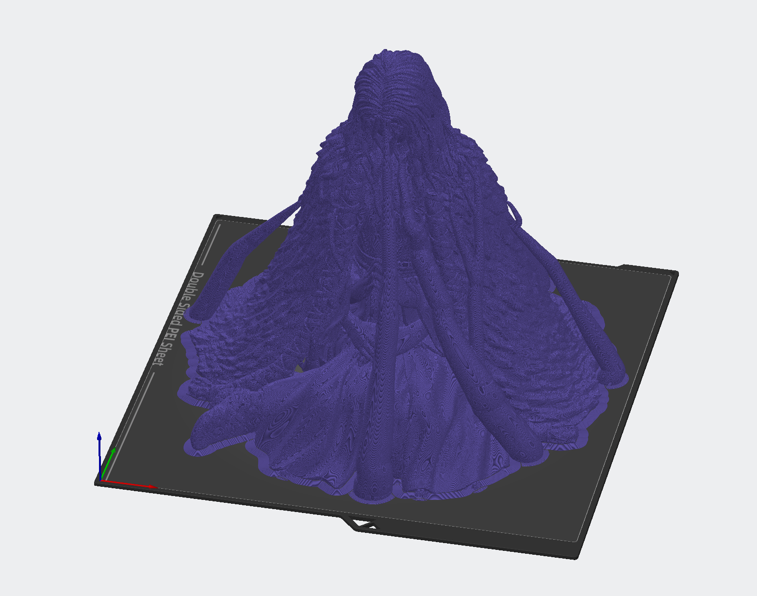

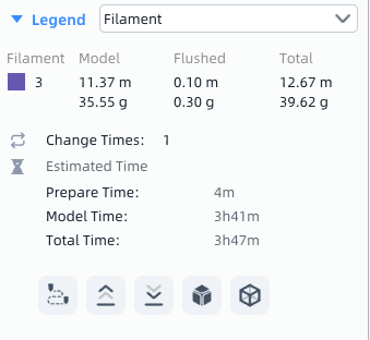

Effectivement, détaillons ça, let's go :
Pour l'échelle, c'est juste pour avoir une grosse figurine.
L'imprimante est dans une pièce à l'étage en dessous, WIFI connecté.
Dans l'ACE et dans l'ordre 1, 2, 3, 4 on trouve :
1 - PLA noir mat Anycubic
2 - PLA dual silk Dailyfil
3 - PETG purple mat Overture
4 - PETG Bleu translucide Arianeplast
Première impression, une petite Ranni the witch (du jeu Elden Ring)
Démarche :
J'allume l'ACE
J'allume l'imprimante dans la foulée, puis je remonte lancer le slicer.
Echelle à 100%
Filament PETG Overture Purple MAT
Brim + Support organic
Profile perso dérivé du profil PETG par défaut en 0.16 que j'ai modifié pour du 0.10 :
80°c bed / 240°c buse

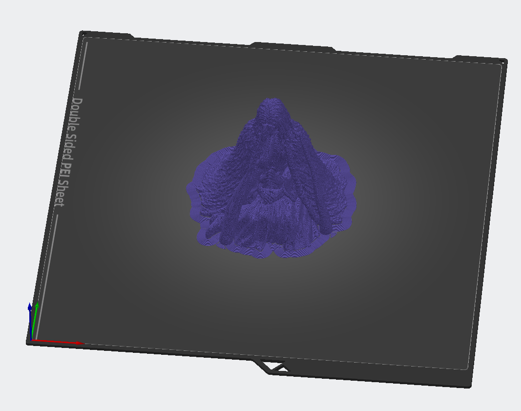

Je slice, je vérifie la sortie :
Et je clic sur remote print.
L'impression sort bien et avec le bon filament.
Seconde impression, j'ai juste décollé la précédente, je n'ai PAS rebooté l'imprimante ni l'ACE.
Je modifie seulement l'échelle à 250%
Je tranche,
Je vérifie :
Et je remote print, et la c'est bien la bobine numéro 1 qui est utilisée (donc du PLA noir mat Anycubic).
Au delà de l'échelle, je pense que ça vient de la taille du print...
Si j'imprime un gros poulpe porte bouteille, le problème est identique, reste à savoir si l'opération inverse règle le soucis (Réduire sa taille et voir si il prend le bon filament)
Modifié (le) par Bizounours

Je crois que mon ACE est malade, désolé à toute les mamans bobines que j'ai insulté de frustration !
Il semblerais que le slot 1 soit plus "faible" que les autres car il me déclenche des filaments tangled à chaque coup...
Pourtant quand on demande une extrusion ça fonctionne, mais impossible d'imprimer quoi que ce soit via ce slot.
J'ai mis une bobine neuve, erreur
J'ai mis une bobine que j'ai quasiment vidé du slot 2 au slot 1, erreur
J'ai mis la bobine neuve sur le slot 2, et ça tourne
Il y a 8 heures, Bizounours a dit :
J'ai l'impression que l'erreur d'enchevêtrement de filament se d'éclanche,
si quand l'ACE pousse le filament, le buffer a l'arrière du ACE ne change pas d'état
( au niveau du buffer, pour le slot, il doit y avoir un machin qui ressort… puis petit a petit re-rentrer quand le filament est consommé par l'extrudeur ... )
et donc il faut bien faire attention que rien ne gène les "bidules" du buffer qui ressorte ou les mouvements des tubes PTFE (créé par les déplacements des bidules du buffer ) à l'arrière du ACE Pro.
(Juste pour illustrer de quoi je parle (sauf que la il faudrait remplacer "grincement" par "filament consommé par l'extrudeur"   ...
Le 15/07/2024 at 15:06, PPAC a dit :
IMG_20240715_174847_q85_.thumb.jpg.96c9b965ecda85627b500fec17783ec1.jpg "grincement" IMG_20240715_174840_q85_.thumb.jpg.9e748cf1febcf7b57f62d690439763d0.jpg "grincement" IMG_20240715_174833_q85_.thumb.jpg.e1cb58d96b128c0fbcc4652b85222d79.jpg
Hello, j'ai pas eu le temps de regarder ce week-end, je me penche sur le sujet d'ici à ce que les grosses chaleurs soit passées ^^
En tout cas à l'arrière de l'ACE rien ne bloque (visuellement j'entends) donc wait and see !
Merci pour les photos en tout cas !

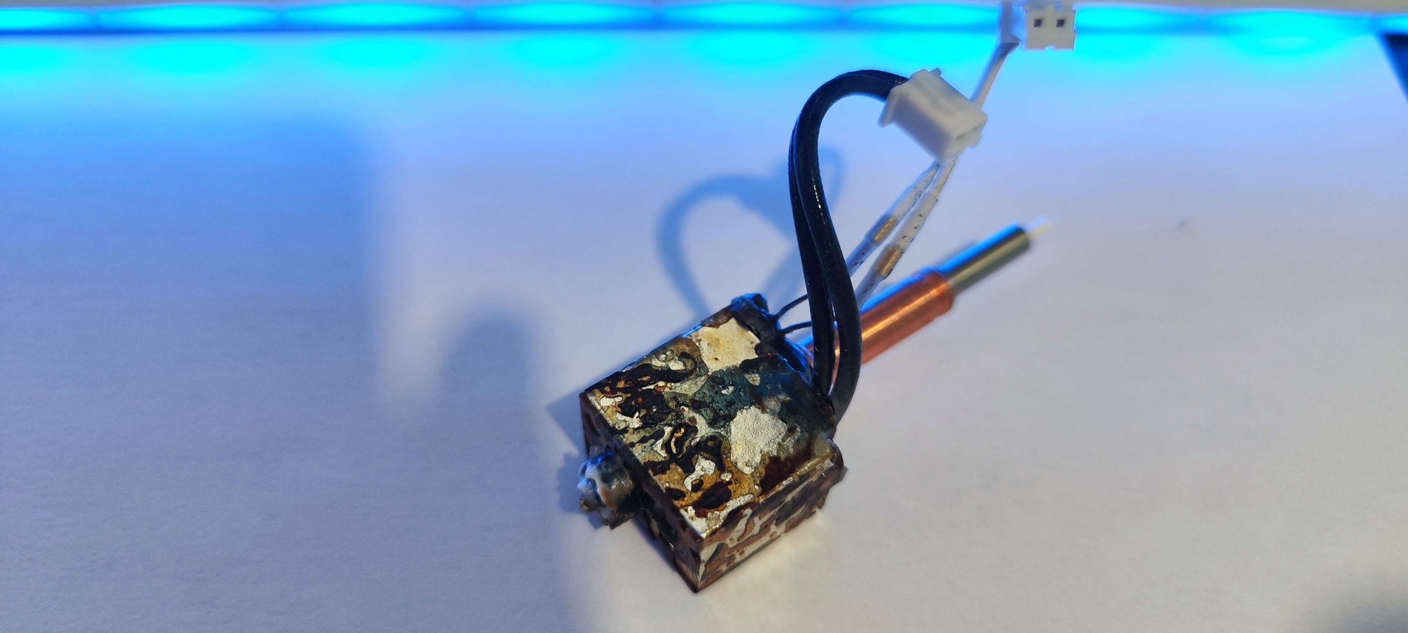

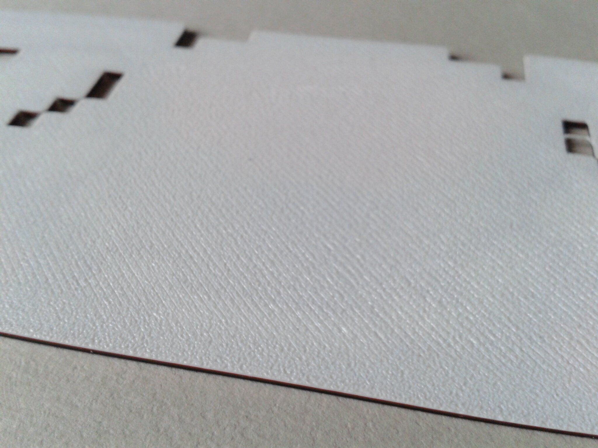

Je me disais depuis quelques jours que la qualité d'impression avait réduit, proportionnellement au taux d'echec (message d'erreur d'obstruction, impression qui n'adhère plus, petite boulette noire / marron fondu qui ce baladent partout)
C'est normal ça ? (Enfin je veux dire pour une utilisation normale de l'imprimante, 150h d'impression cumulées)
1.thumb.jpg.288738b6e4c8c3a266ad450f5d4e1f40.jpg2.thumb.jpg.9c78d406cf3569669d8493e4d072f226.jpg3.thumb.jpg.1603586aa67a0b2e8c9308d7c281fae0.jpg
il y a une heure, Bizounours a dit :

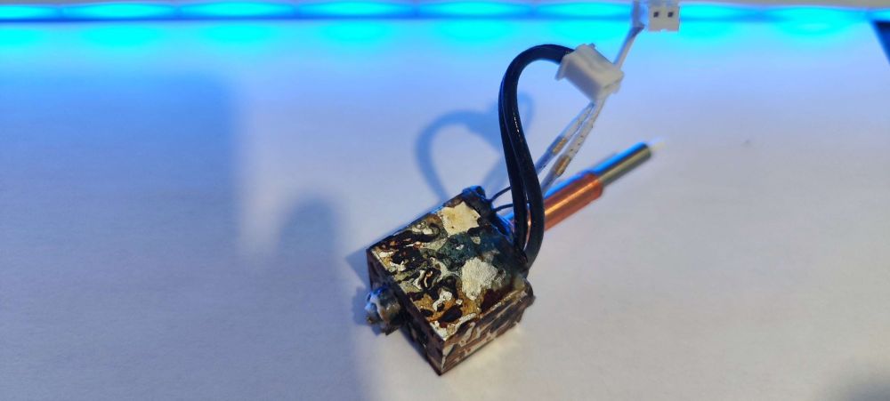

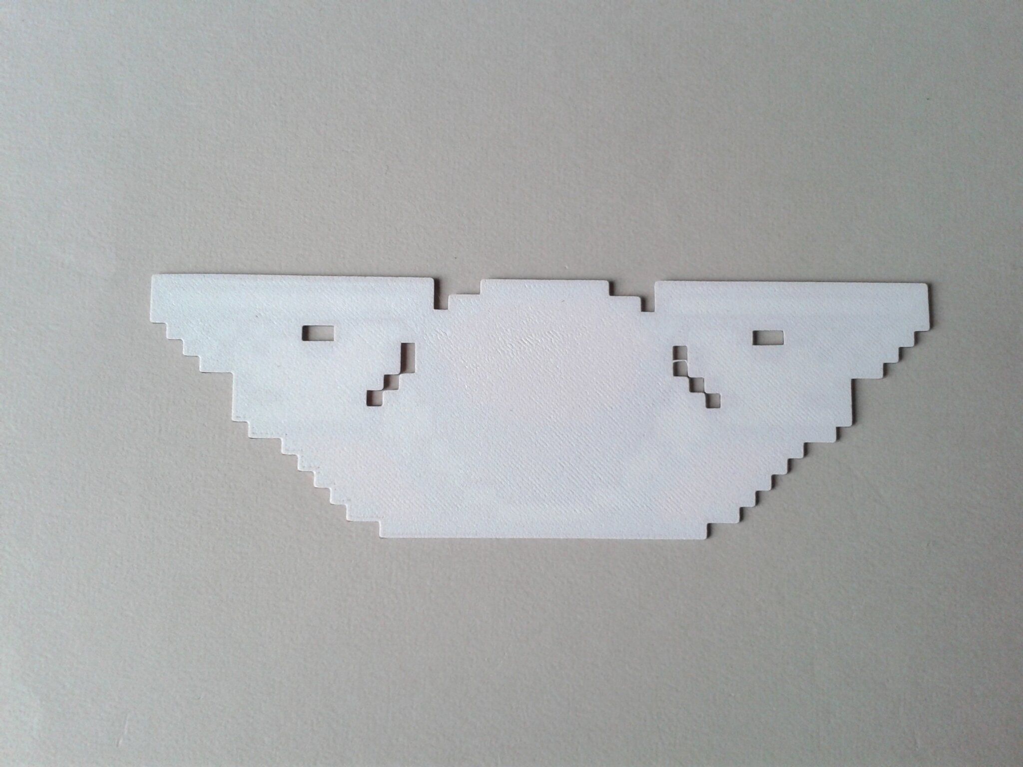

Alors moi j'ai commencé a avoir ce phénomène. J'ai rapidement réagi en coupant le silicone pour exposer une plus grande longueur de buse.
Le problème viens sur lorsque des petits morceaux de fil extrudé se détache du plateau sur la première couche, ça a tendance a remonter sur la buse et a force faire ce genre de chose. J'ai 110h d'impression et je n'ai plus jamais eu ce problème.
il y a 17 minutes, doudinator a dit :
All right, j'ai quand même écris au support pour voir si ils peuvent m'en renvoyer une, je suis pas ultra rassuré de laisser tourner la buse avec du plastique fondu collé dessus 😕
Par contre la nouvelle chaussette j'essaierais ton astuce !
Il y a 5 heures, Bizounours a dit :
J'ai du mal à croire à seulement un problème de chaussette. Pour moi, c'est typique d'une fuite par le haut du bloc de chauffe dû à un défaut de serrage buse/heatbreak.
Pas exactement pour la AK3C (car avec la AK3C, il n'y a pas de tube PTFE traversant) mais permet de mieux comprendre le problème d'un défaut de serrage entre la buse et le heatbreak.
(Il va me falloir vérifier où cela en ait chez moi car cela n'est pas la première fois que je vois ce genre de photo de la partie chaude de la AK3C avec plein de filament fondue qui a fui du haut du bloc de chauffe, sur le groupe Facebook ou le discord ou le Reddit d'Anycubic.)
Ajout >
Sinon
Je n'ai pas encore testé ( car impressions en cours et je ne voudrai pas risquer de perdre l'accès adb shell en root a la machine pour l'instant si jamais, c'est bloqué dans cette nouvelle version )
Mais il semble y avoir de disponible de nouvelles versions pour les firmwares de la
Kobra 3 (v2.3.3.1 au lieu de v2.3.2.3)
et du
ACE Pro (v1.3.80 au lieu de v1.3.76)
