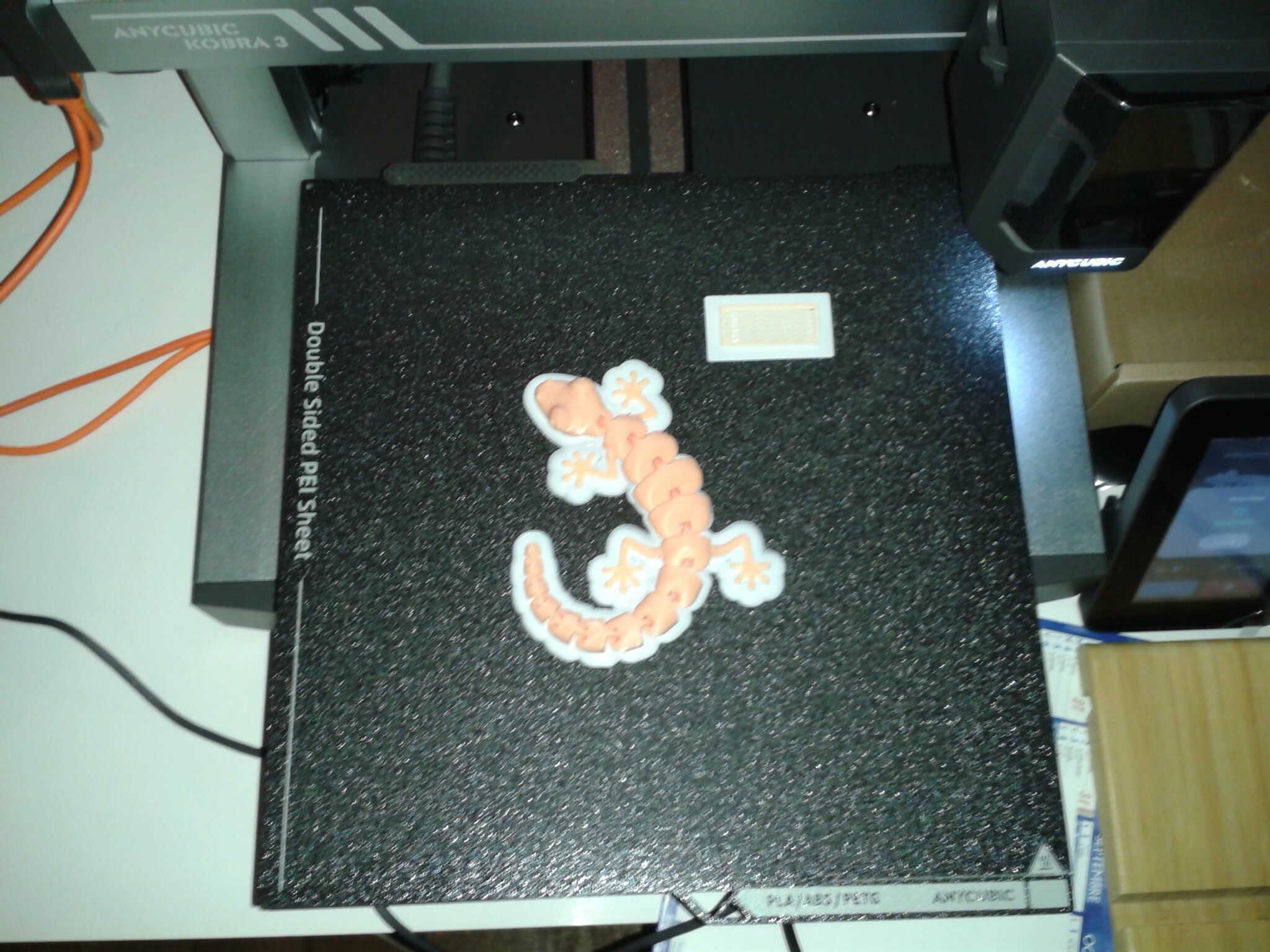

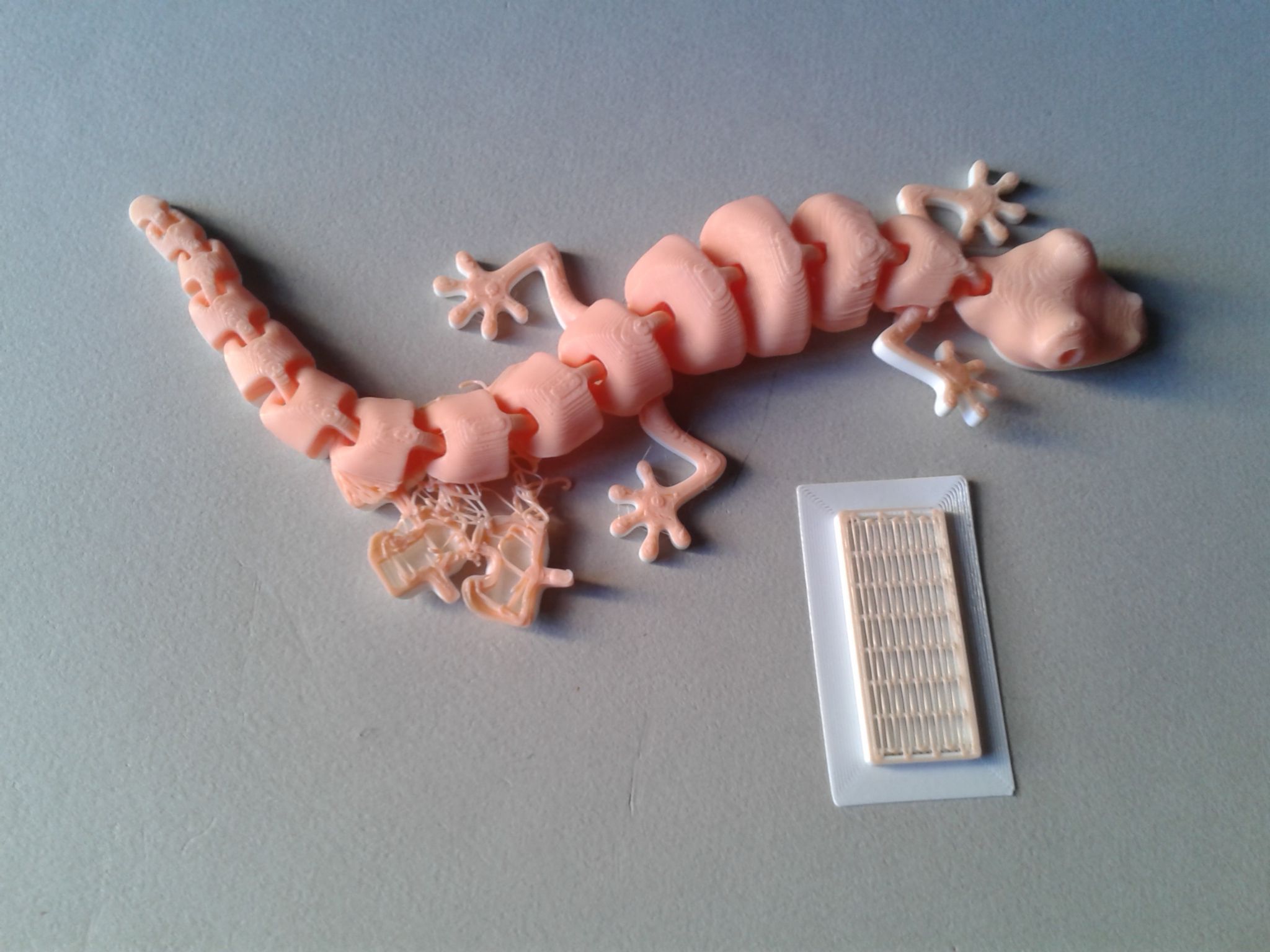

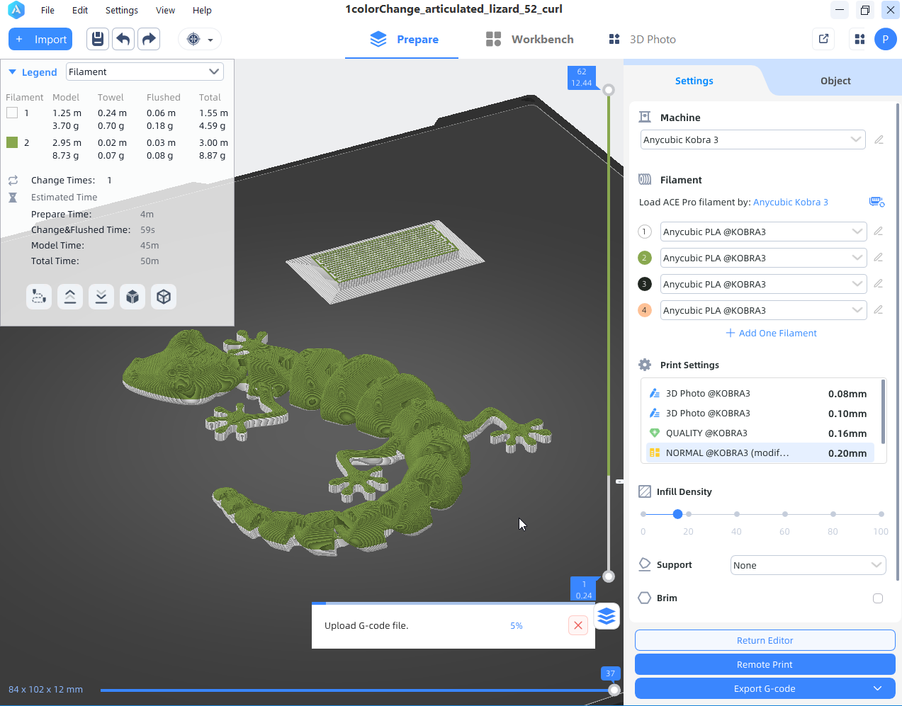

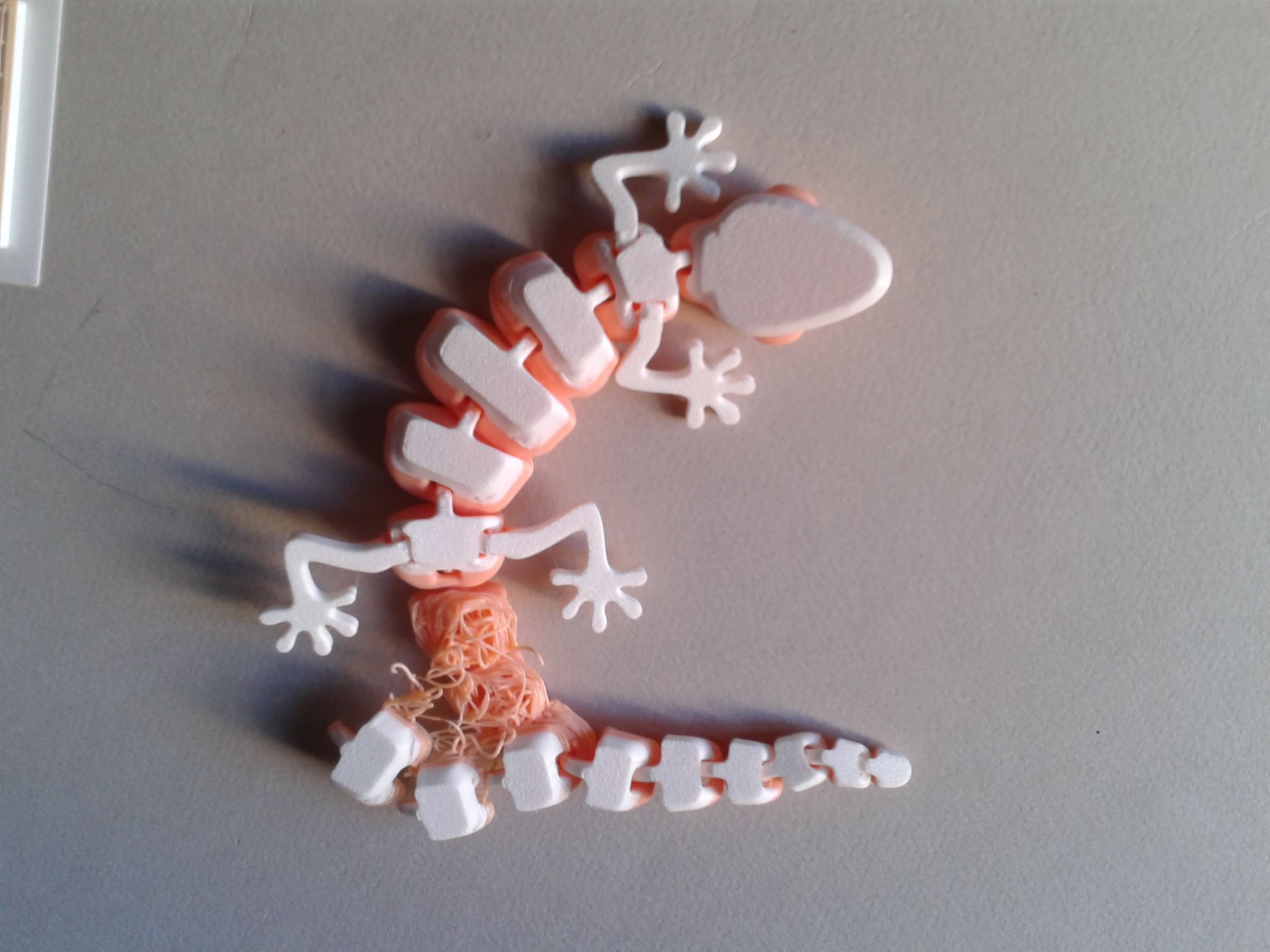

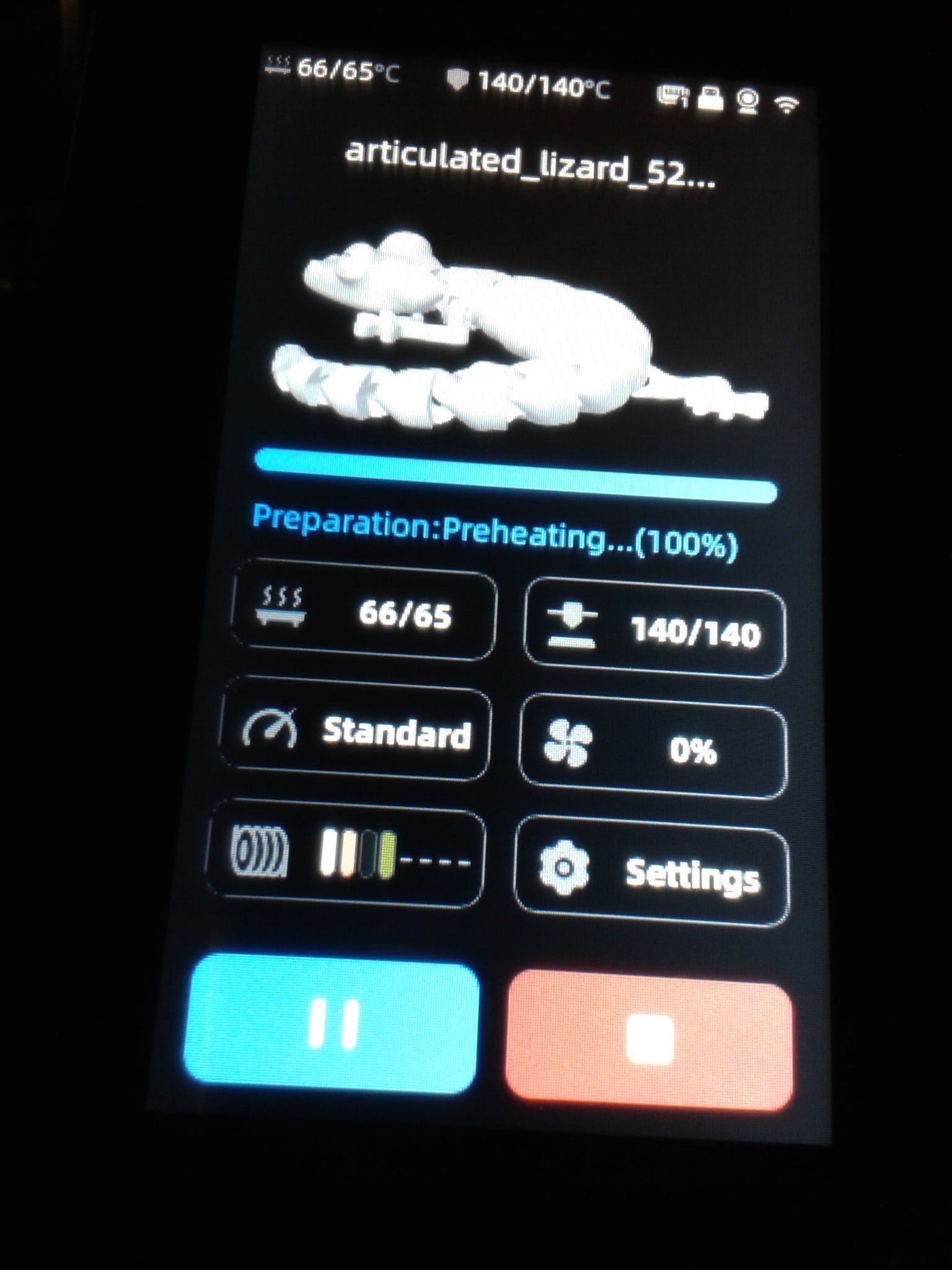

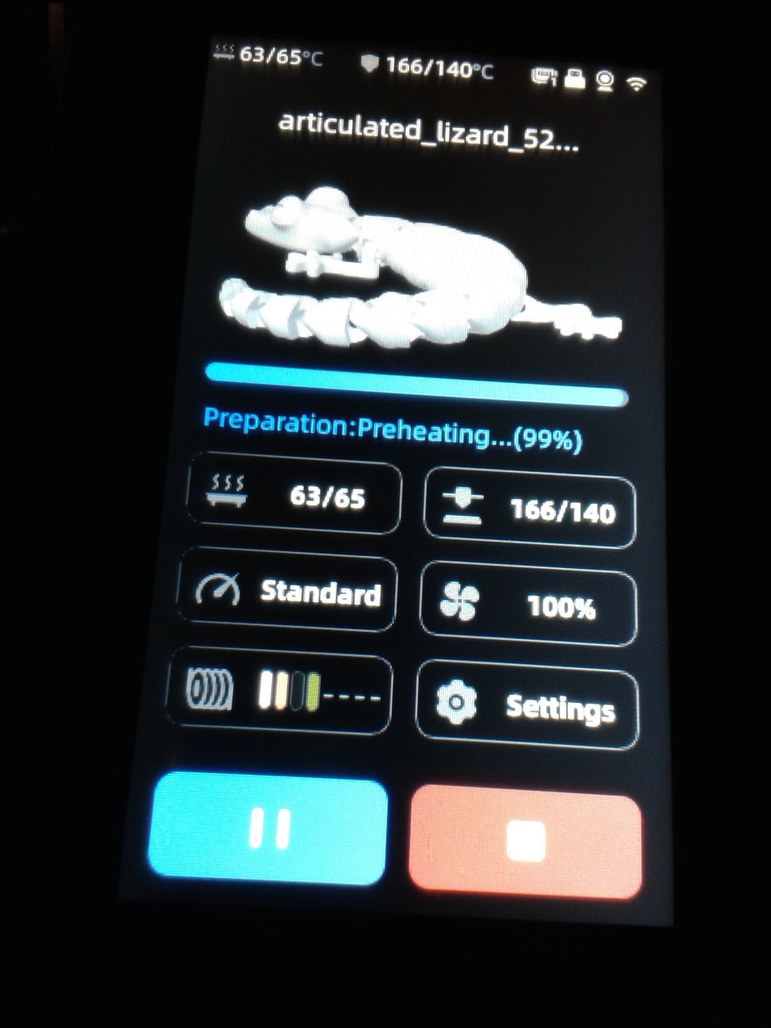

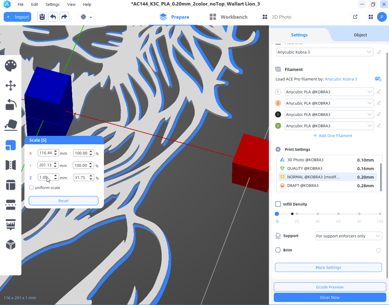

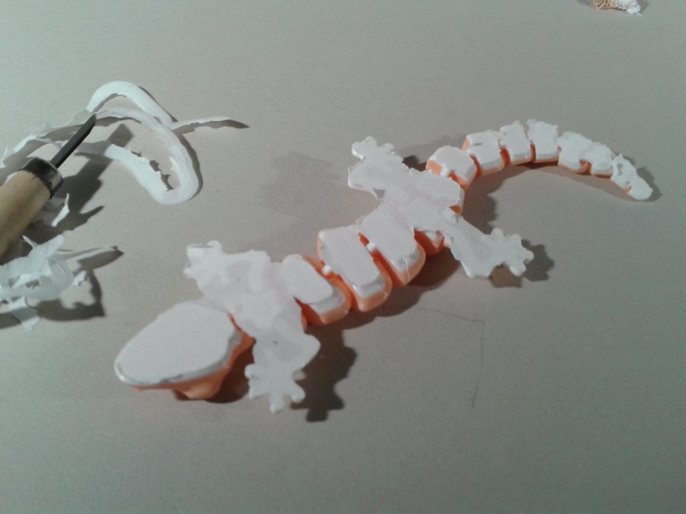

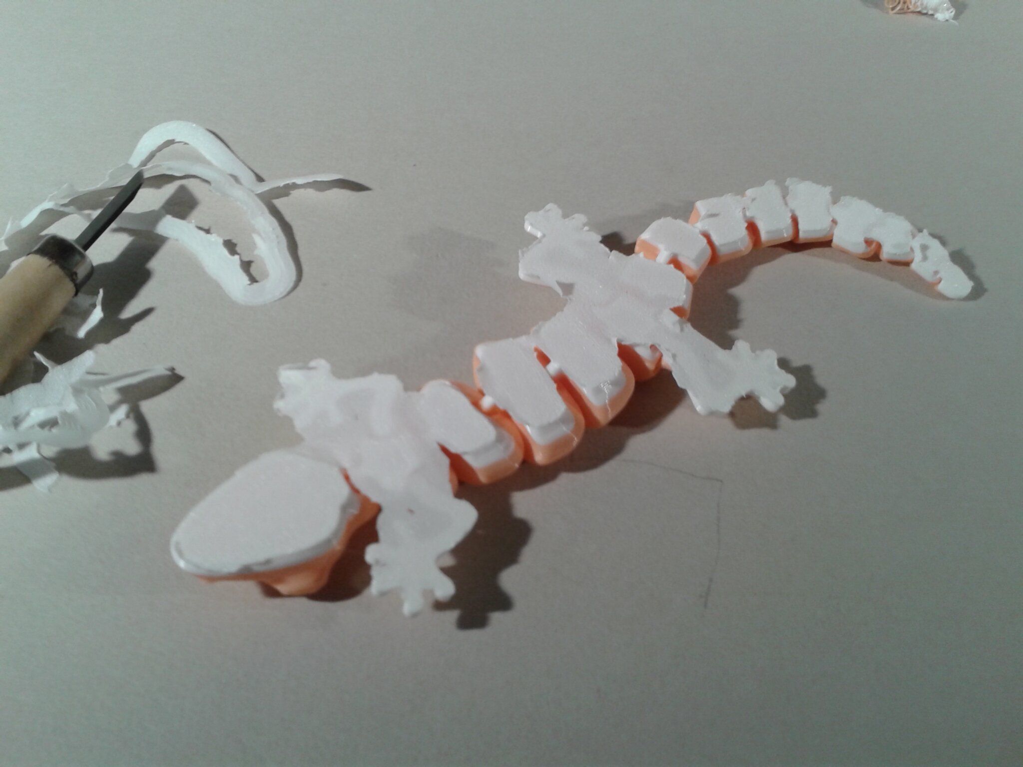

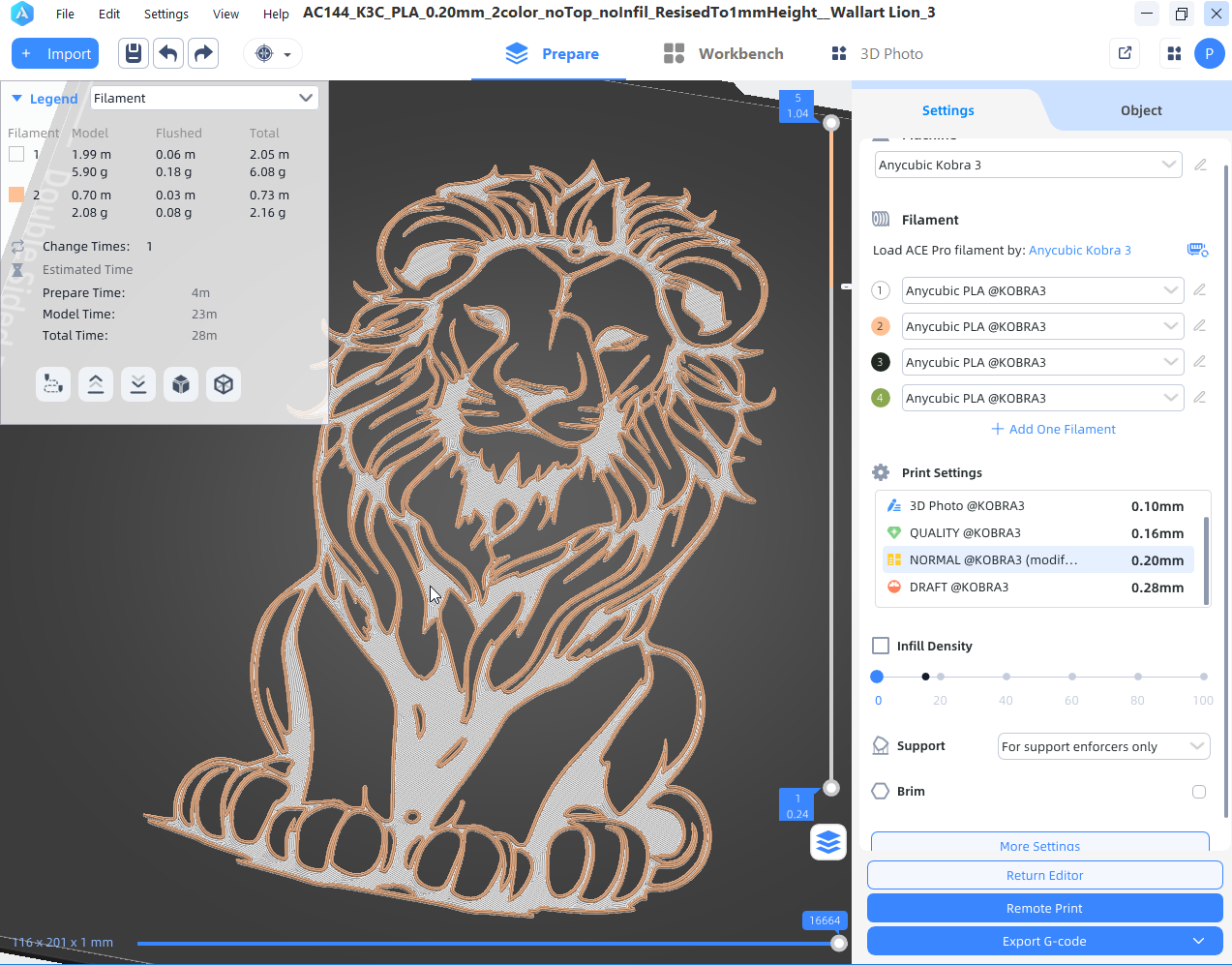

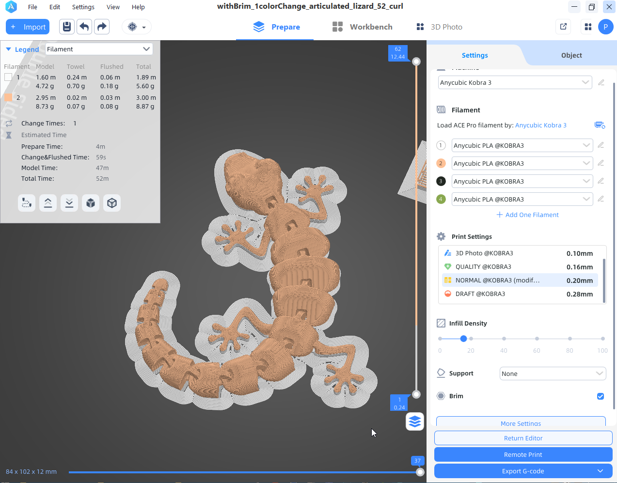

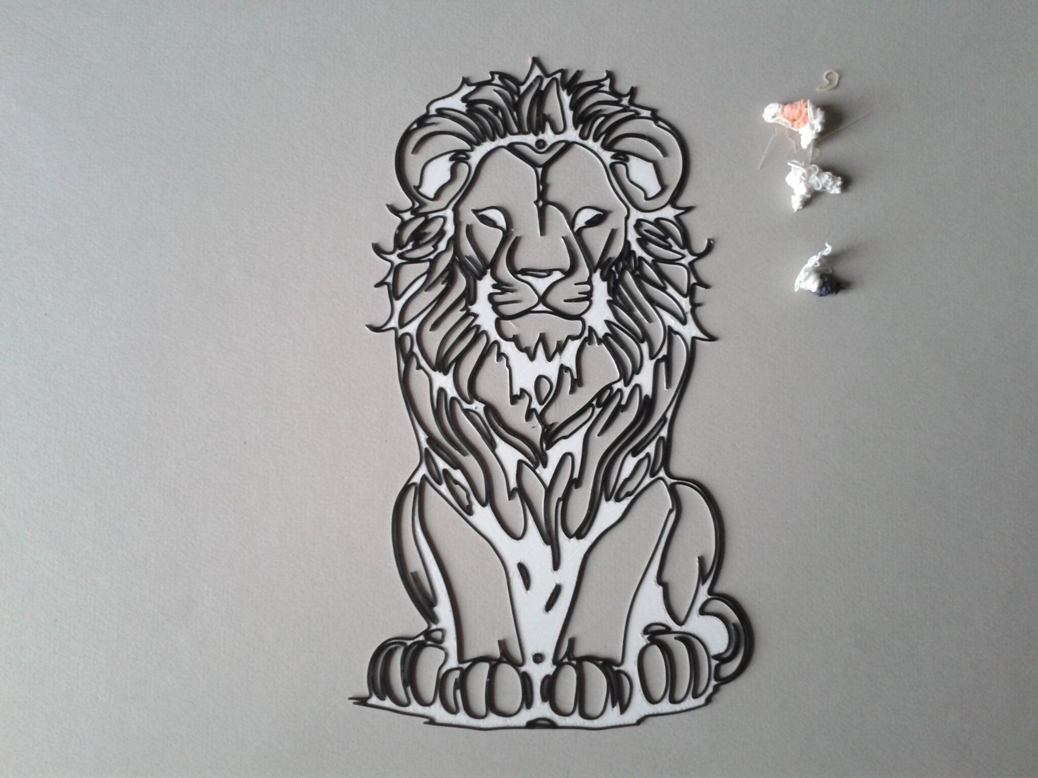

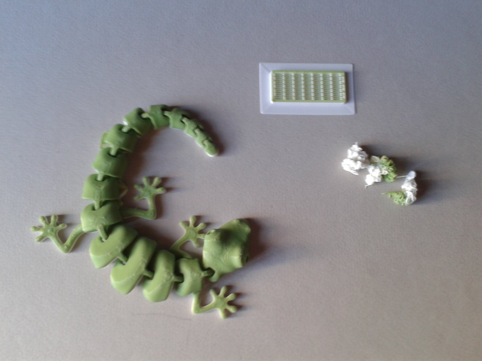

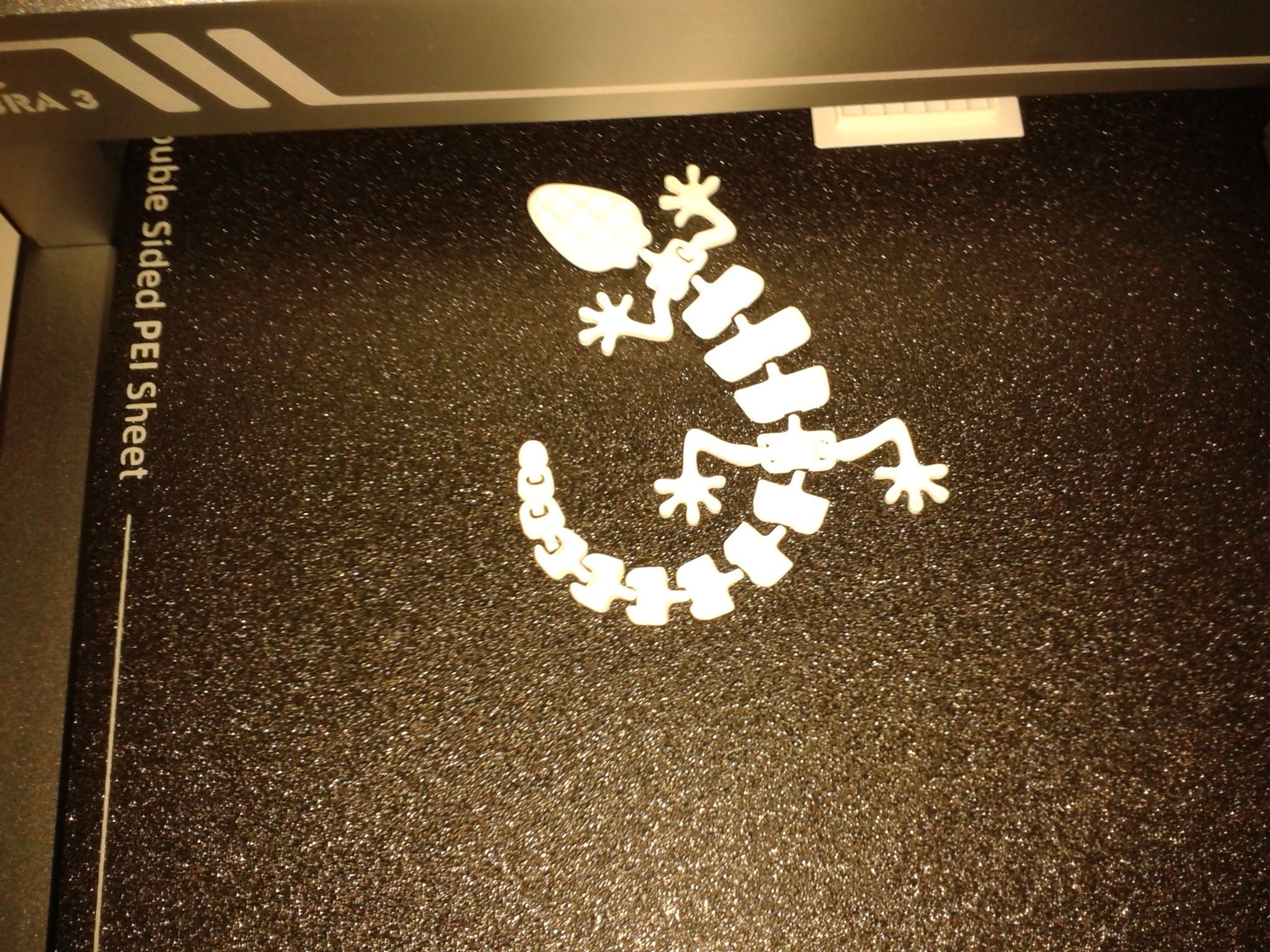

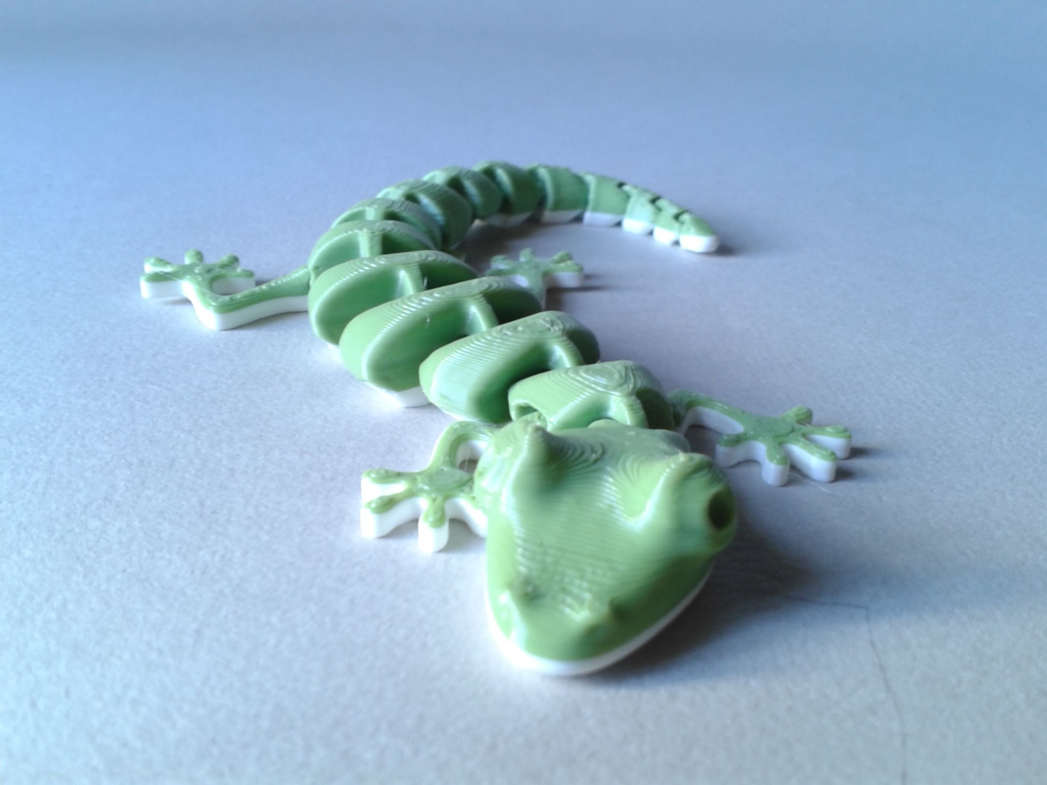

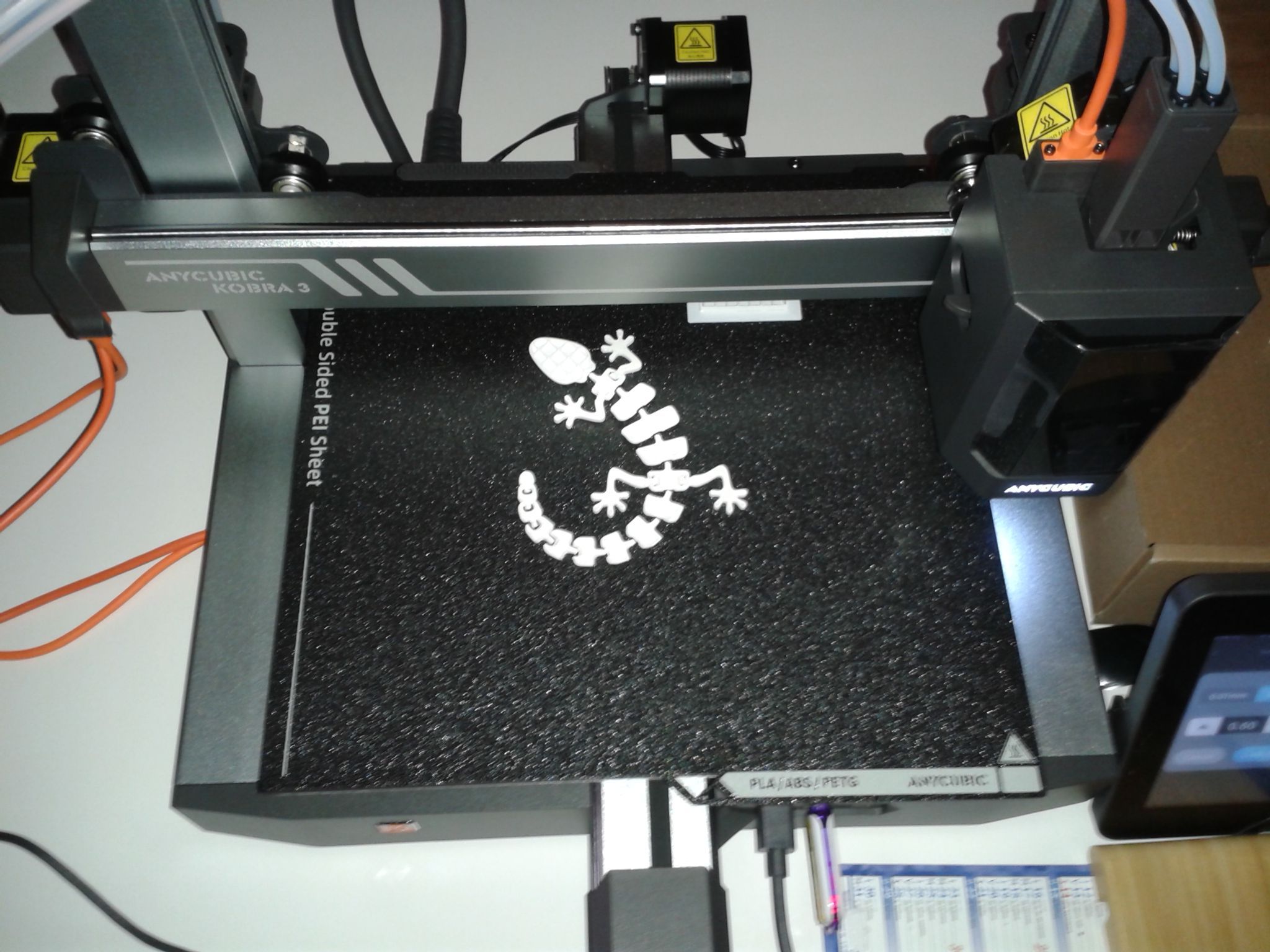

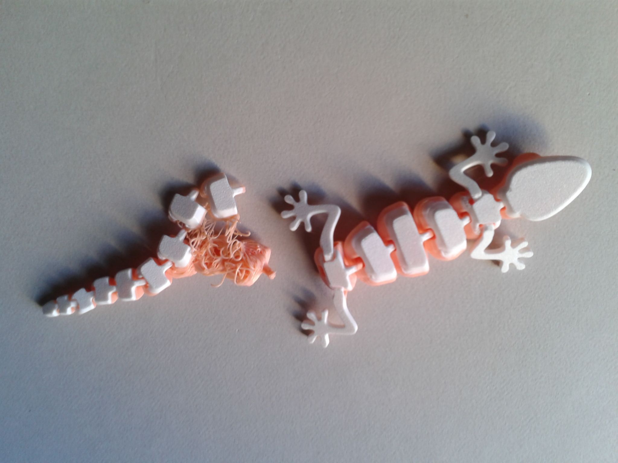

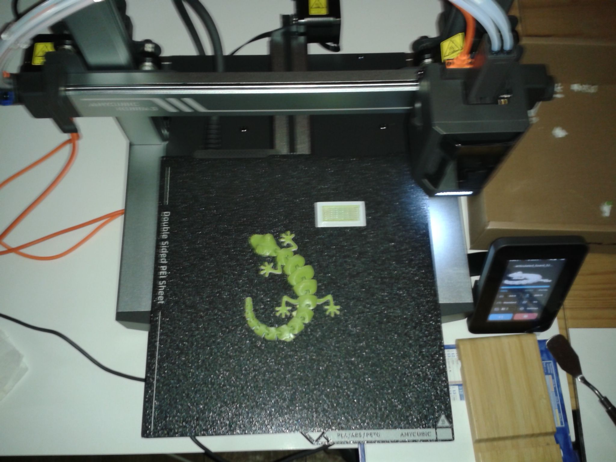

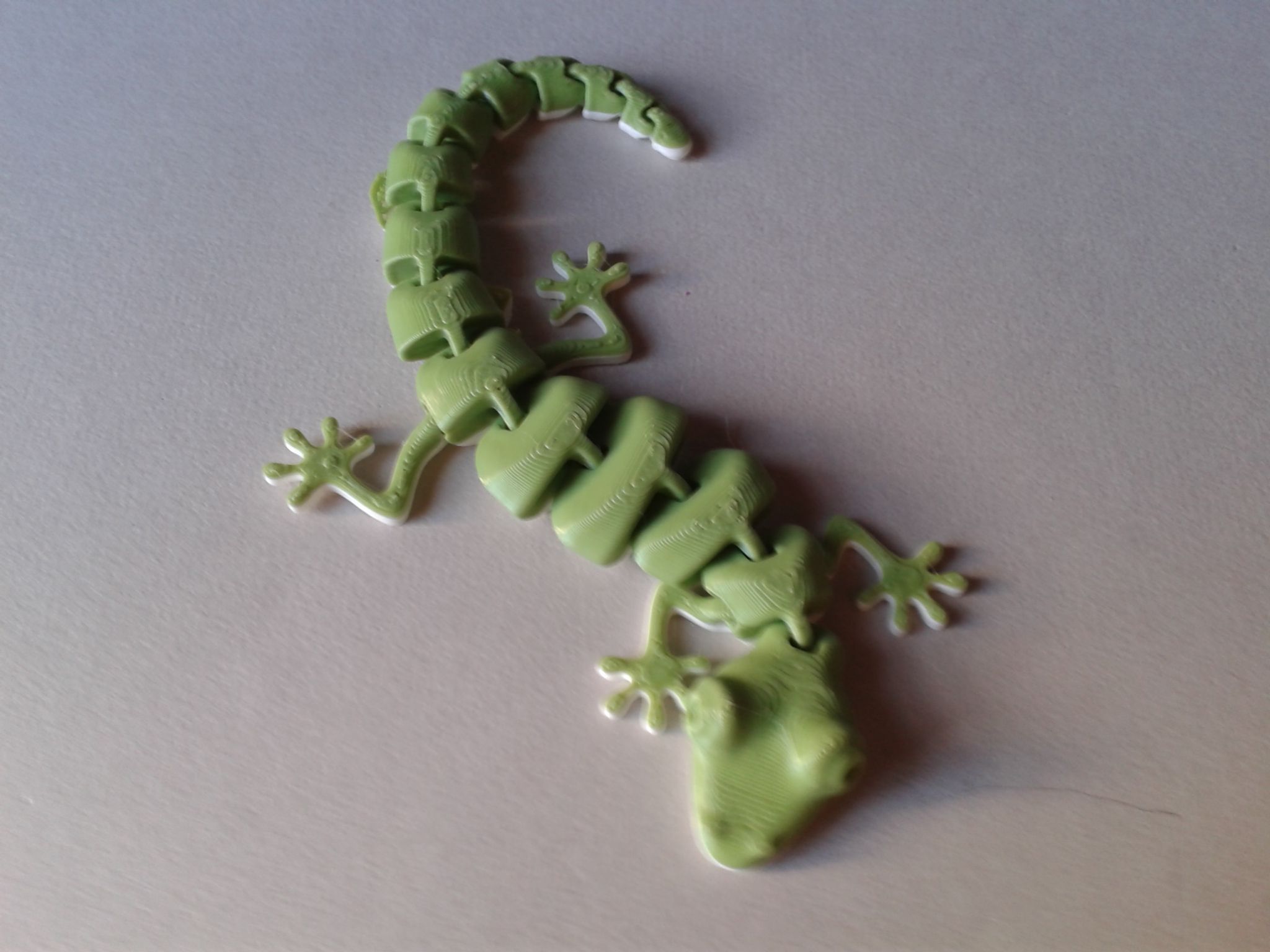

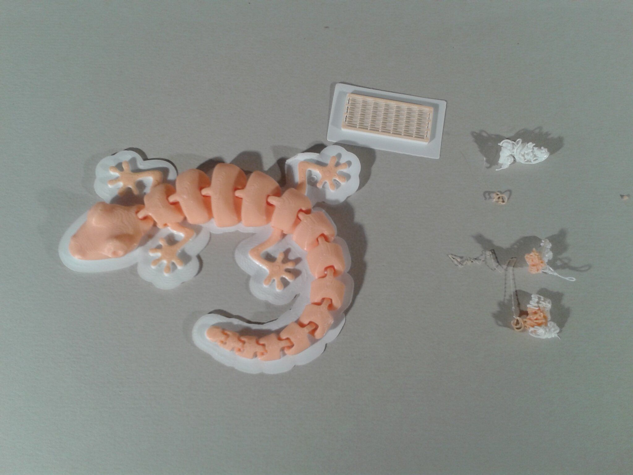

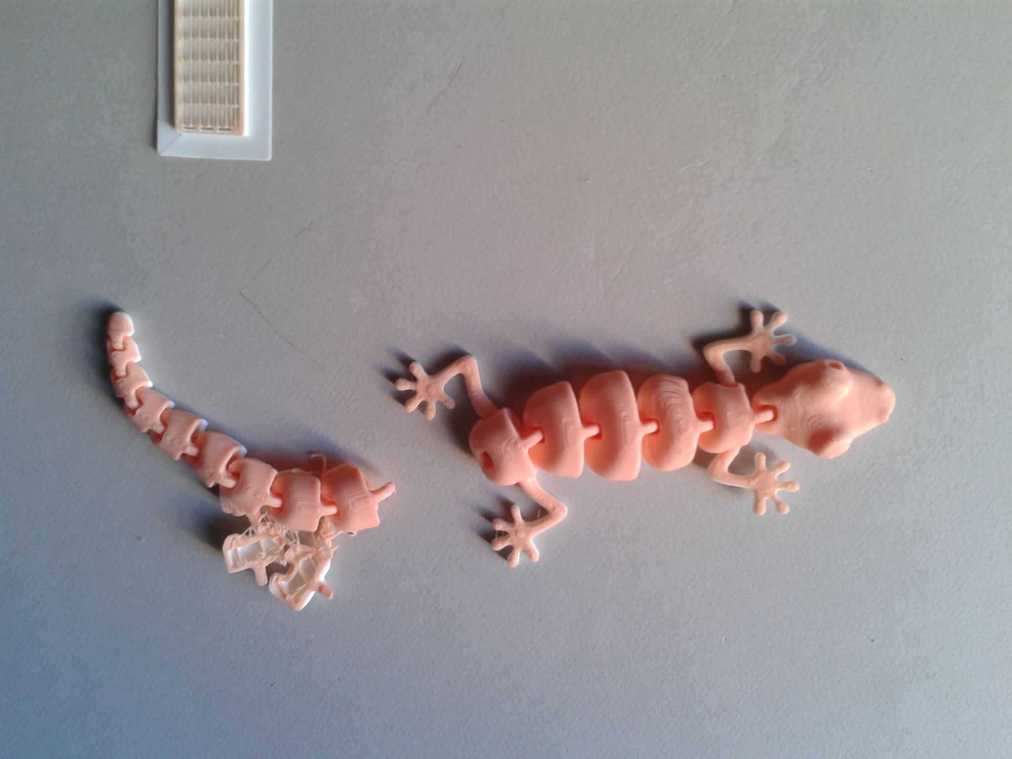

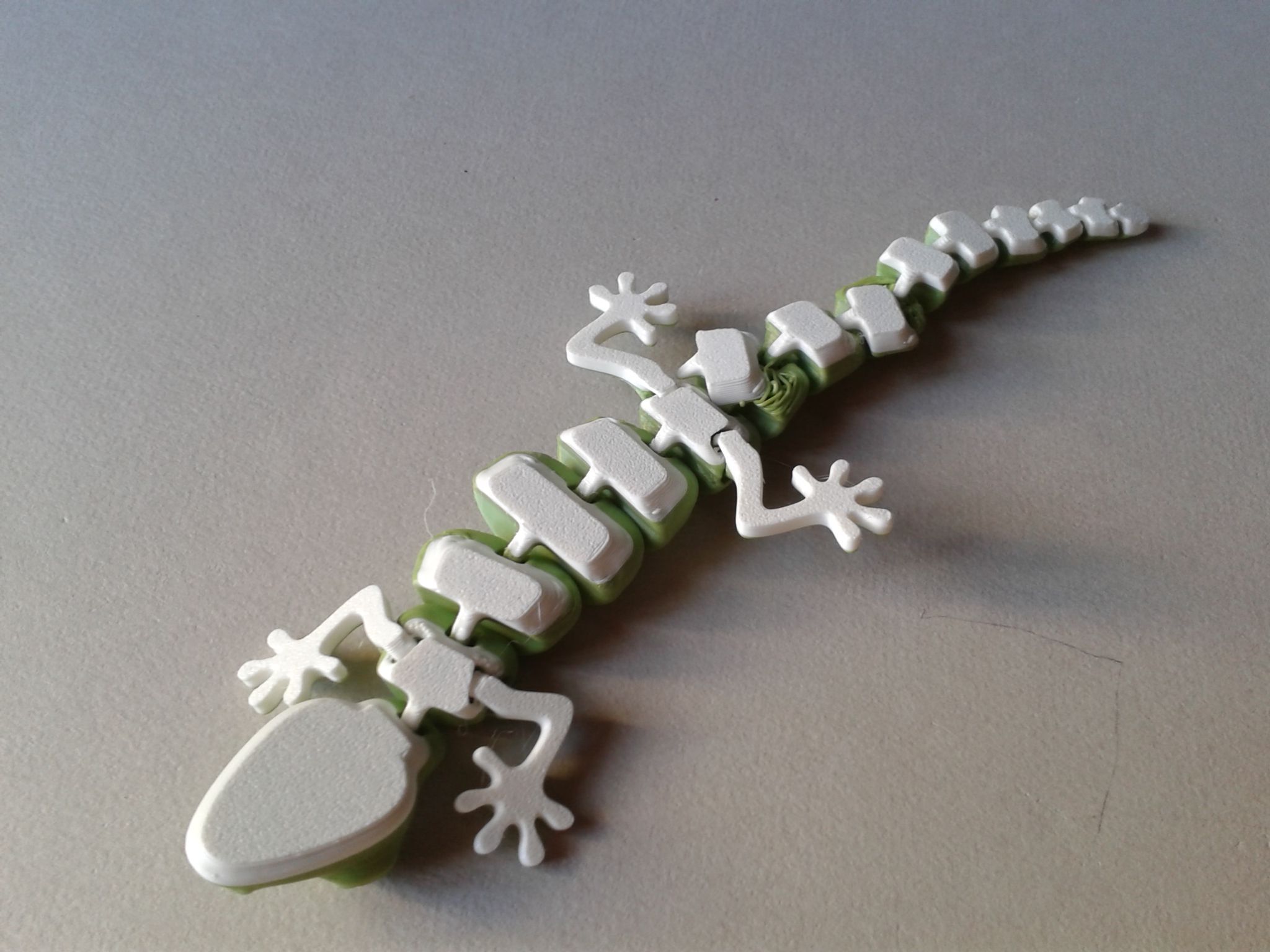

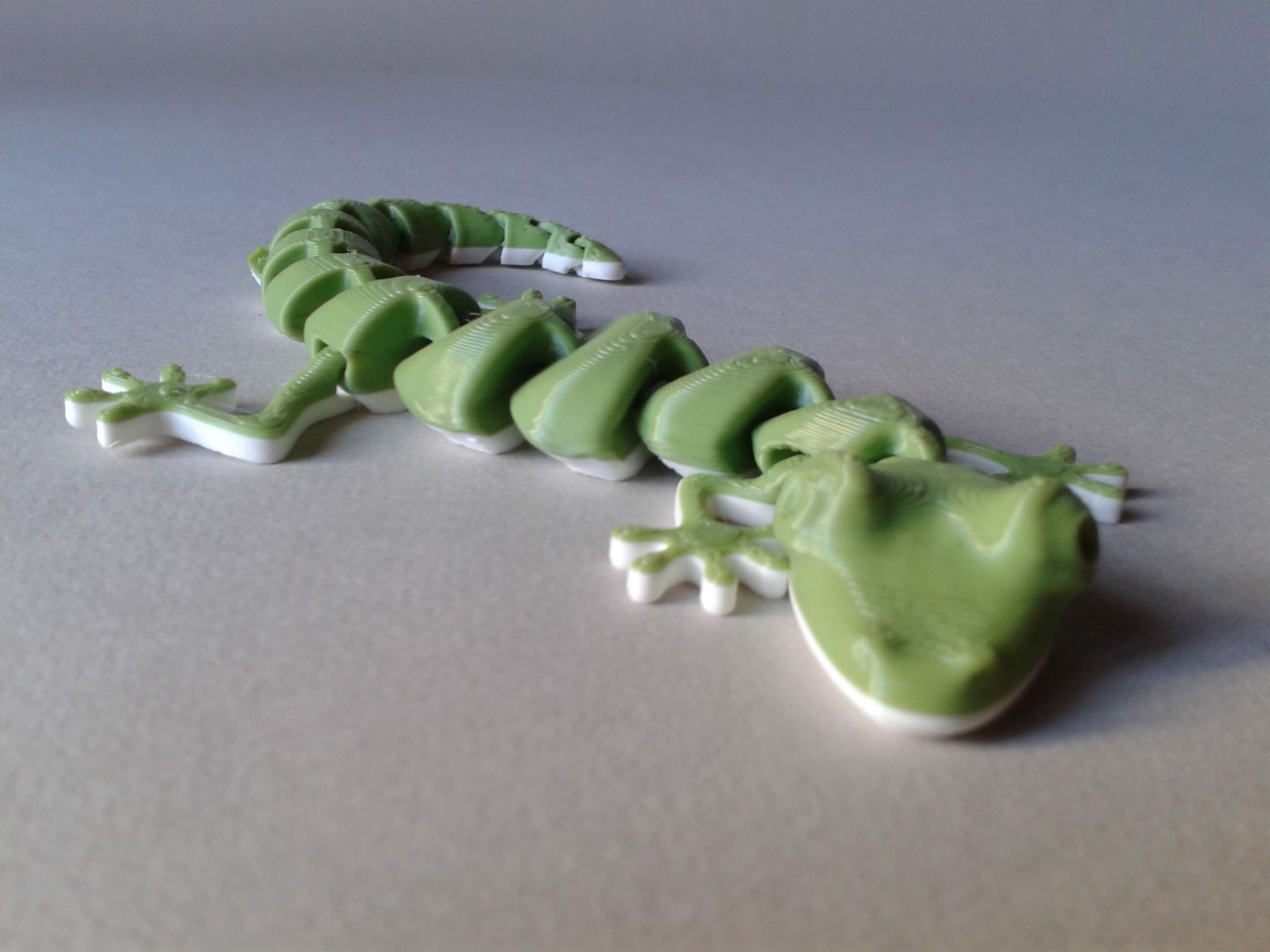

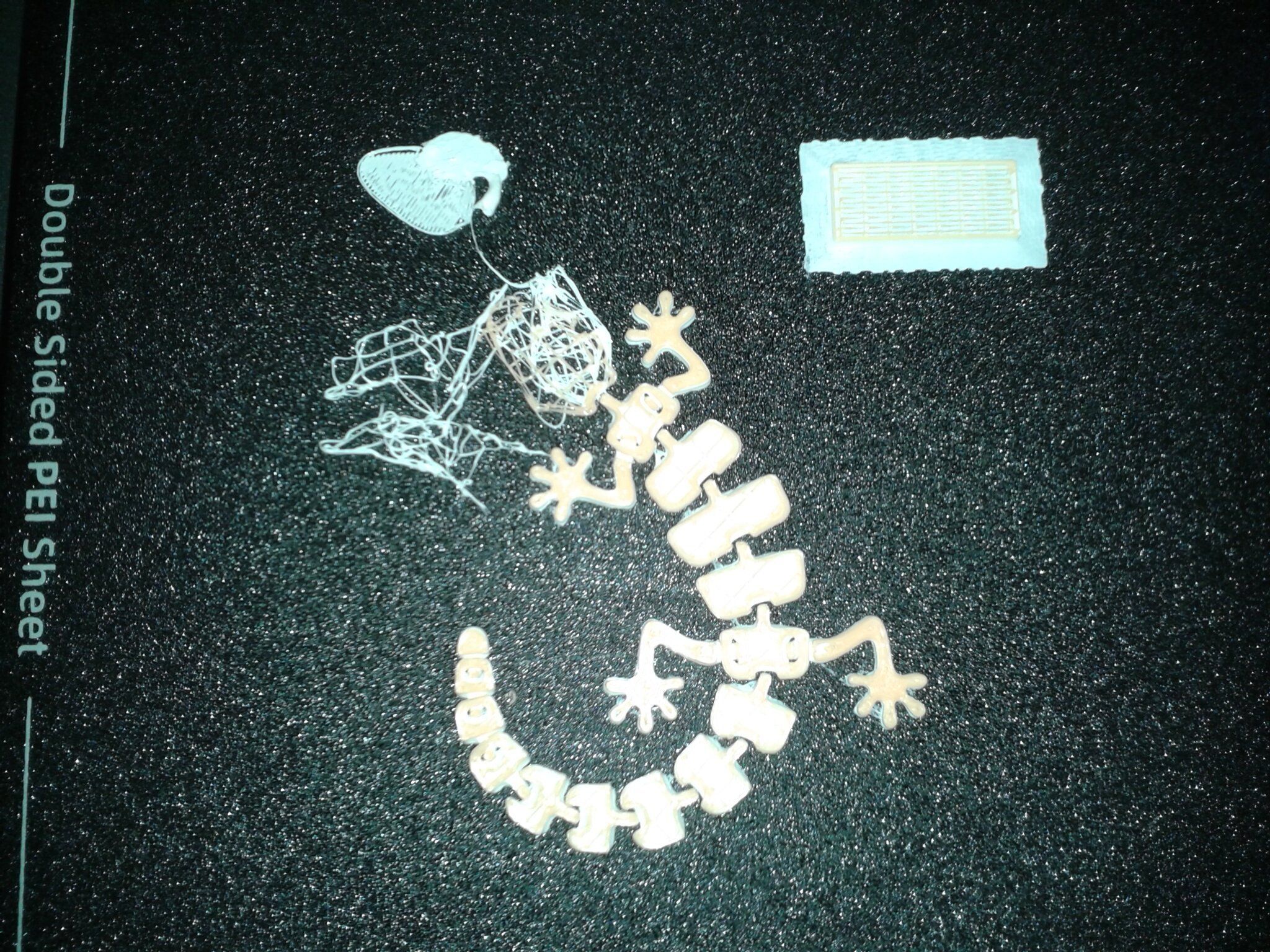

"Articulated Lizard" de "McGybeer" https://www.makeronline.com/model/articulated-lizard/17025.html
Imprimé sans brim, ni supports, histoire de voir si cela passe.
(Mais aussi, pour participer à l'activité "Join the Anycubic 30-Day Challenge and Win Big!" sur MakerOnline ( mon post Instagram de participation https://www.instagram.com/p/C9nD7bFom3-/?img_index=1 ) )

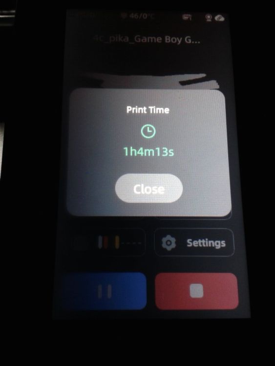

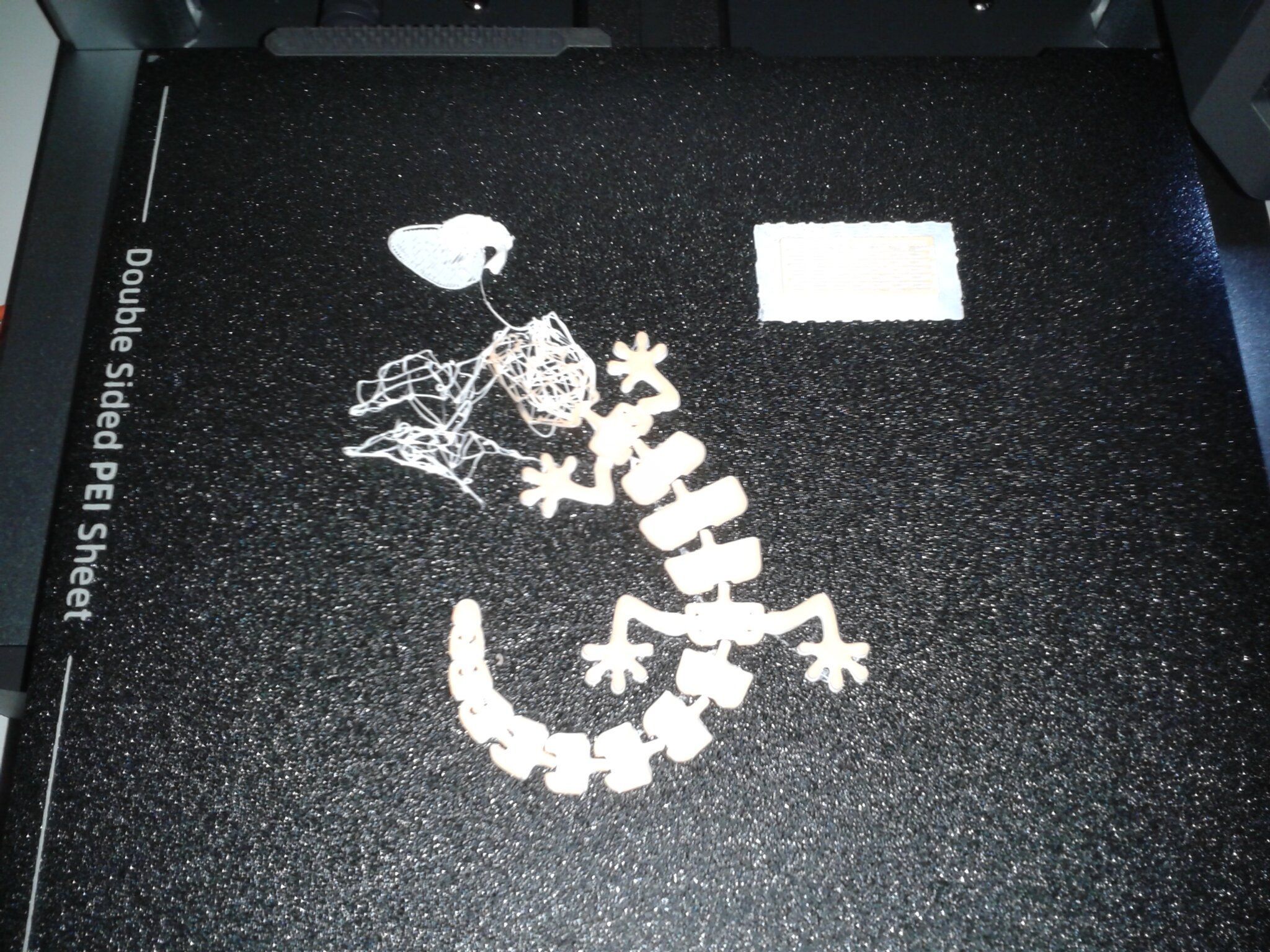

Première impression, échec car Z-Offset mal ajusté, impression stoppée après ~10% car tous les éléments s'était décollé du plateau.
Seconde impression presque ok ( y a des éléments de la queue qui ont bougé, mais c'est il ne me semble pas trop mal car je n'avais pas nettoyé à l'IPA mon plateau avant l'impression, ni fait un auto-leveling en début d'impression )
Filaments
PLA Blanc EcoFil, PLA Pantone "Spring Leaf" Anycubic
IMG_20240719_172737.thumb.jpg.8c3650e9b97e98501599658959002bad.jpg IMG_20240719_175815.thumb.jpg.aab9ee6703358b5cae64539a431f069e.jpg IMG_20240719_175836.thumb.jpg.065896e426a11e0583465baac72266e5.jpg IMG_20240719_175826.thumb.jpg.5593b186d5a572fce0cf4666d6d7c170.jpg
image.thumb.jpeg.0a8974fb880ffb01f15b48636c1bc20e.jpeg IMG_20240719_175922.thumb.jpg.da4e69d6e2a6f5e15c72df22dc34c205.jpg IMG_20240719_175934.thumb.jpg.44bb9fdafd169f000f97bac85e92eac2.jpg IMG_20240719_175939.thumb.jpg.31b44556210c7447f30a6950bdff610b.jpg IMG_20240719_175951.thumb.jpg.f5ef2b2a7e0f228ab990718117e3a34f.jpg

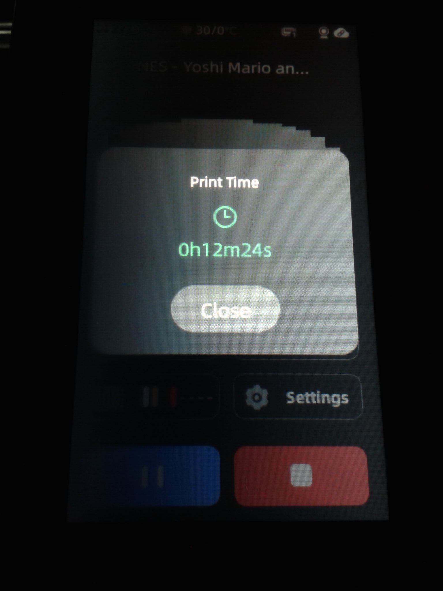

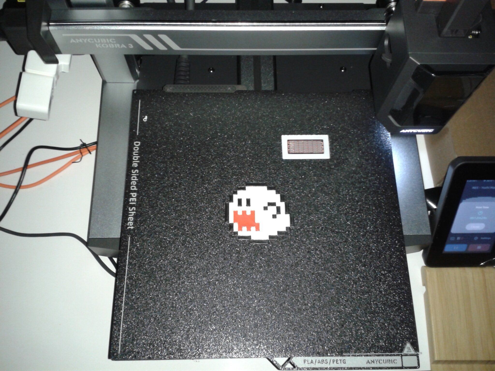

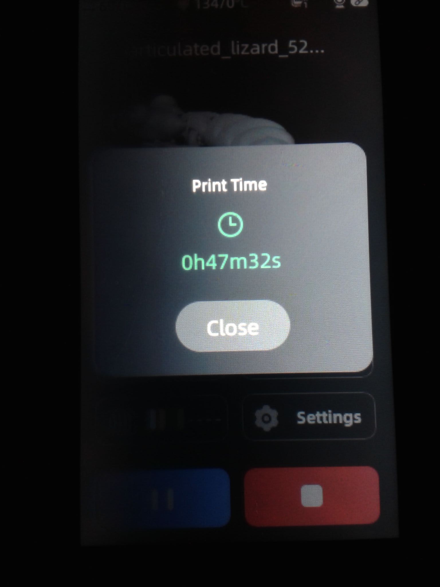

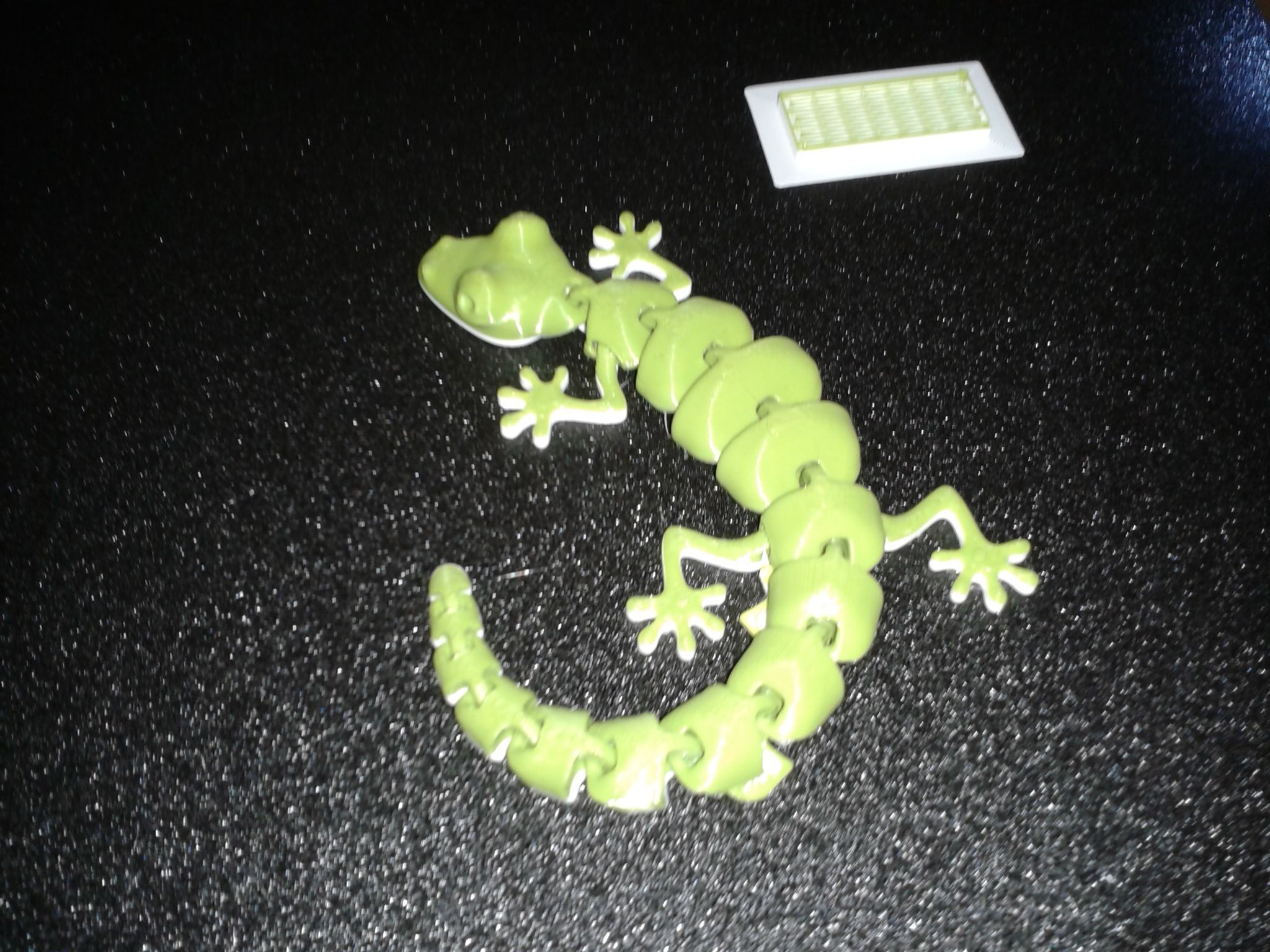

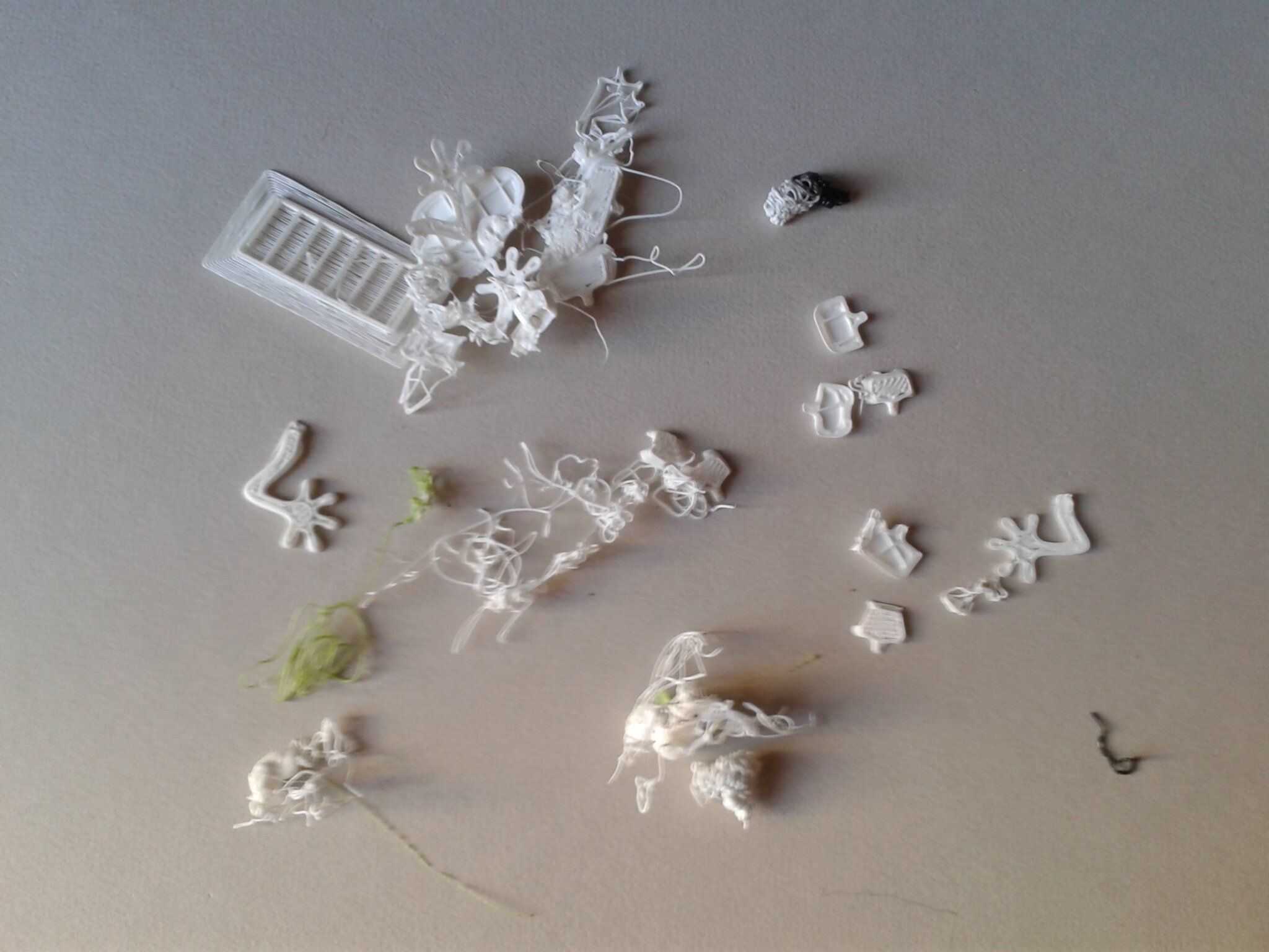

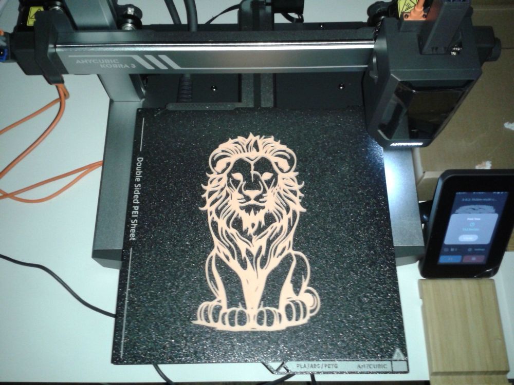

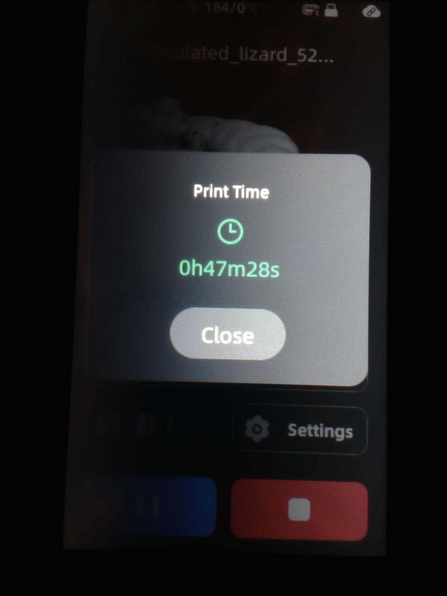

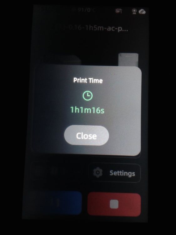

Le 3eme essais d'impression du même fichier .gcode,
lancé avec l'auto-leveling, et après un nettoyage du plateau a l'IPA, avec un Z-Offset plus "serré" est en cours...
Filaments
PLA Blanc EcoFil, PLA Pantone "Peach Fuzz" Anycubic
(Je reviendrais éditer pour ajouter les photo du résultat)

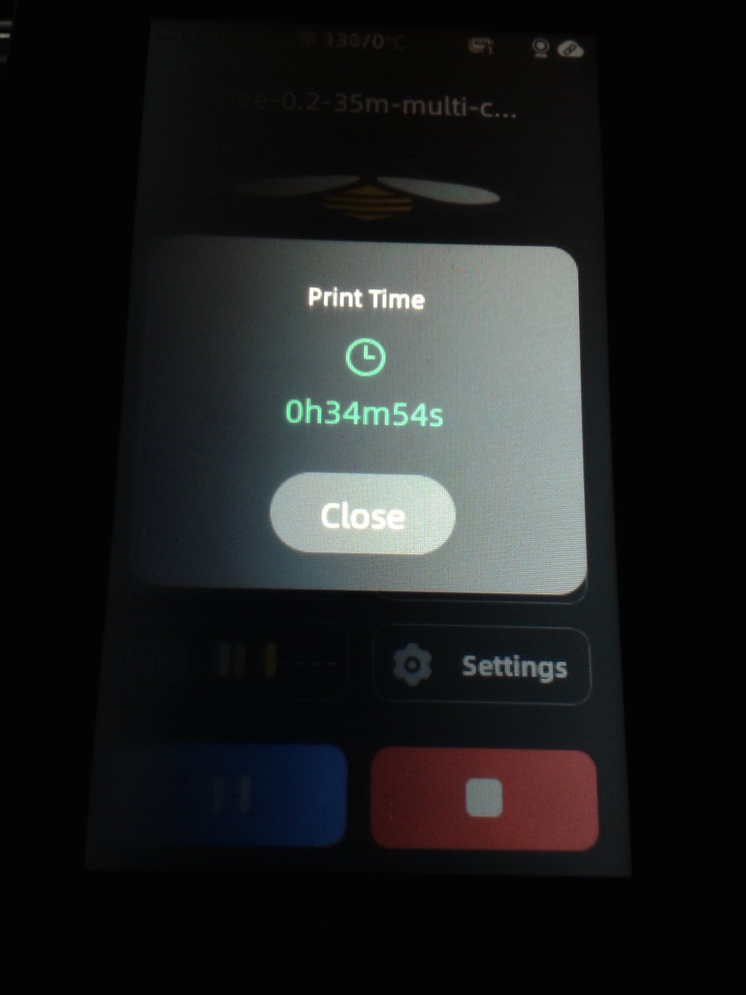

Impression stoppée, car en échec. 😪

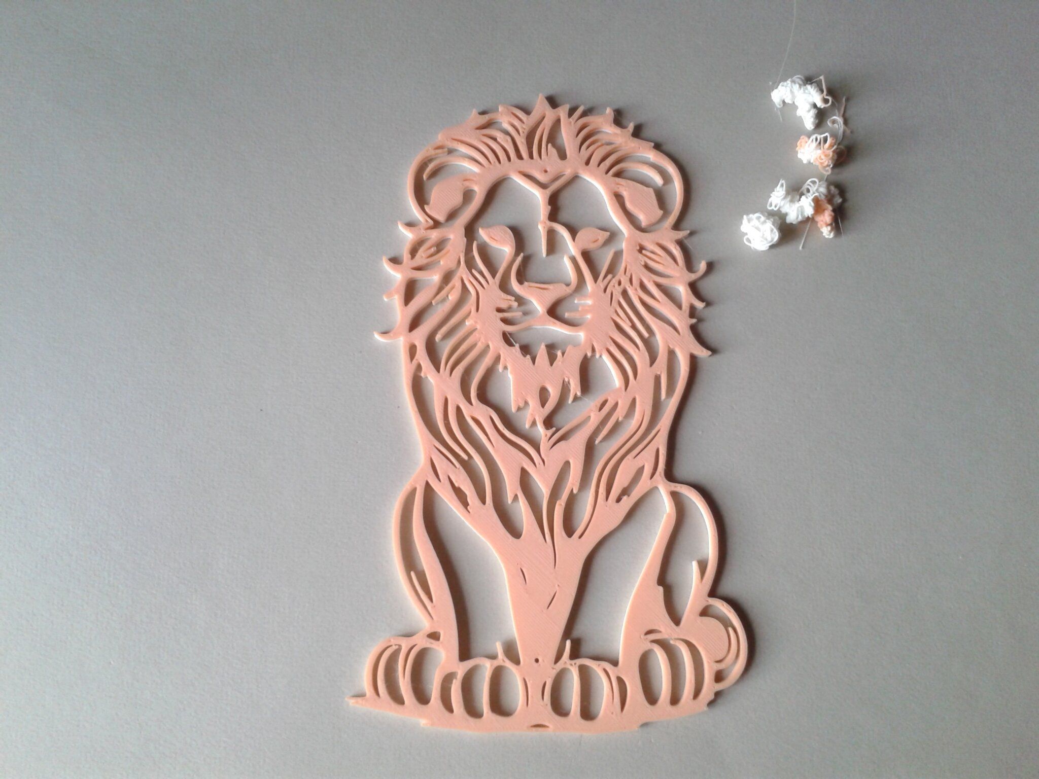

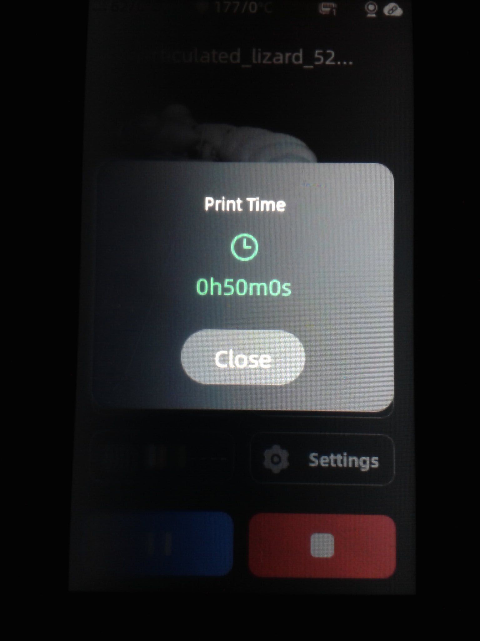

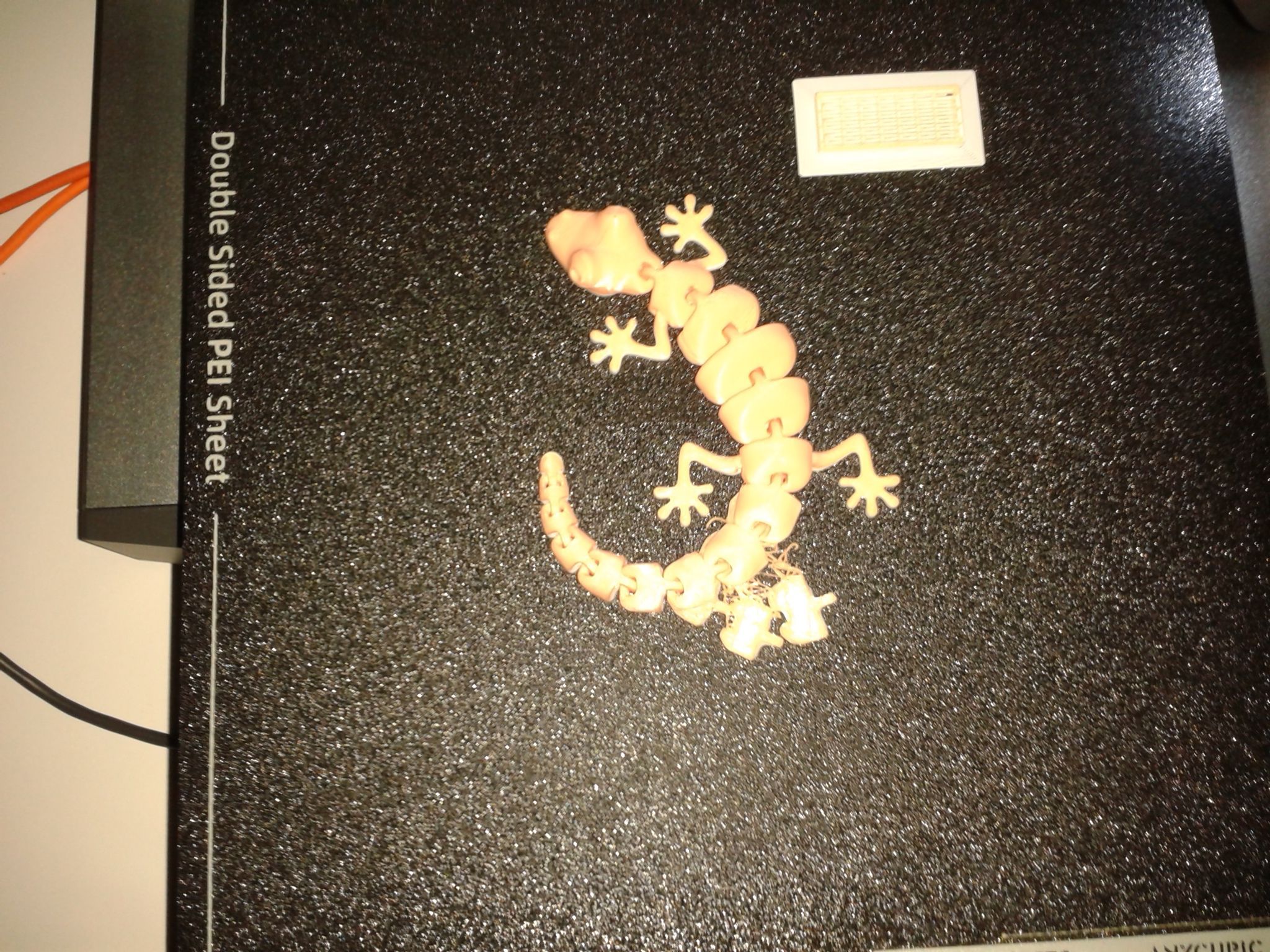

IMG_20240719_193342_q85_.thumb.jpg.cb55787ea6ec06edf839d9664b54582f.jpg IMG_20240719_193337_q85_.thumb.jpg.82911a1cb50b54e0871fb52d6c13dde5.jpg
Re Edit >

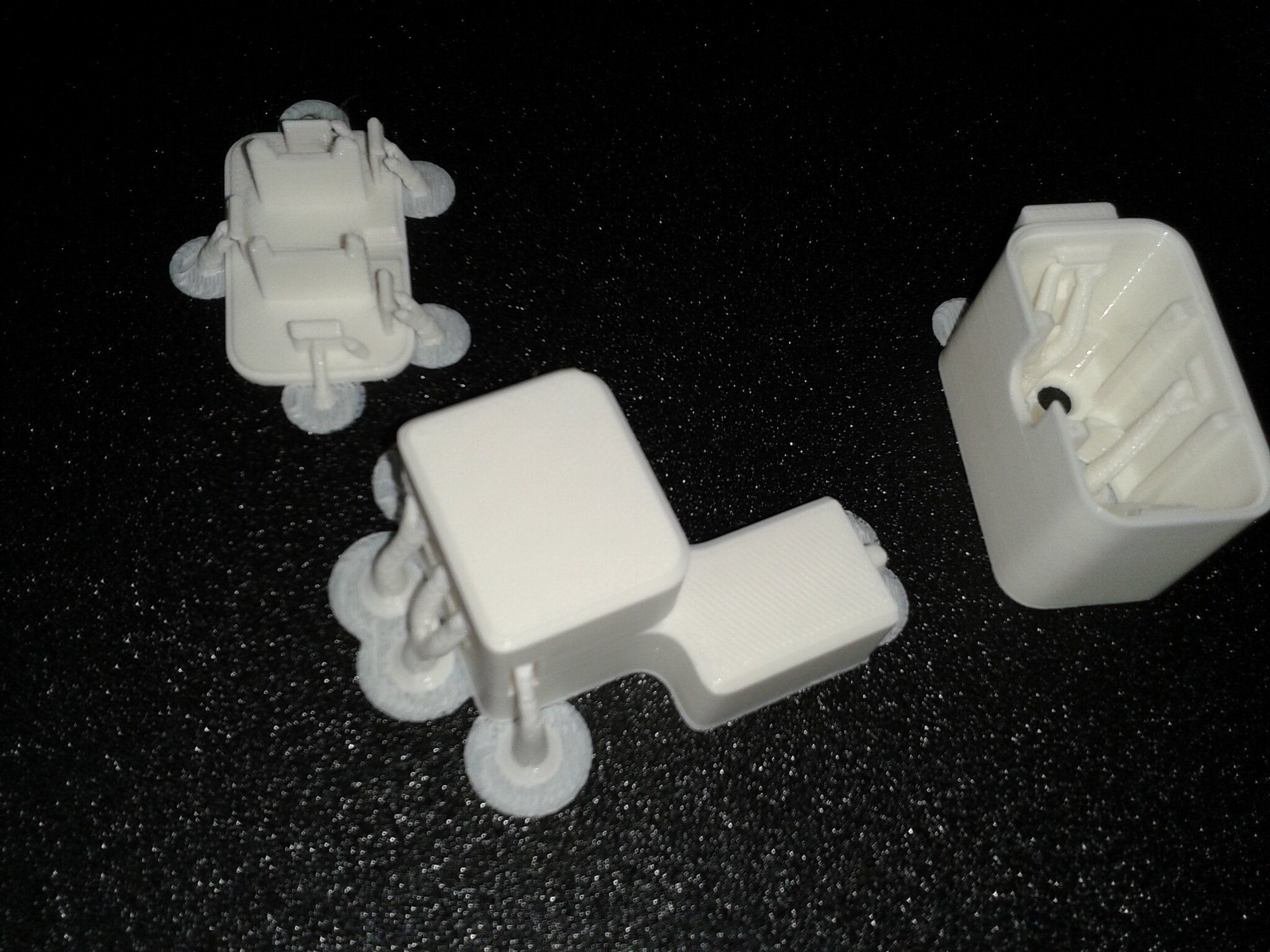

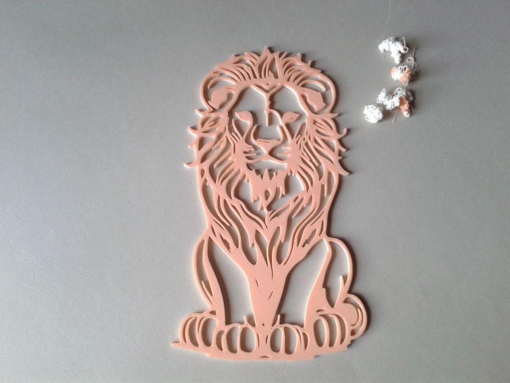

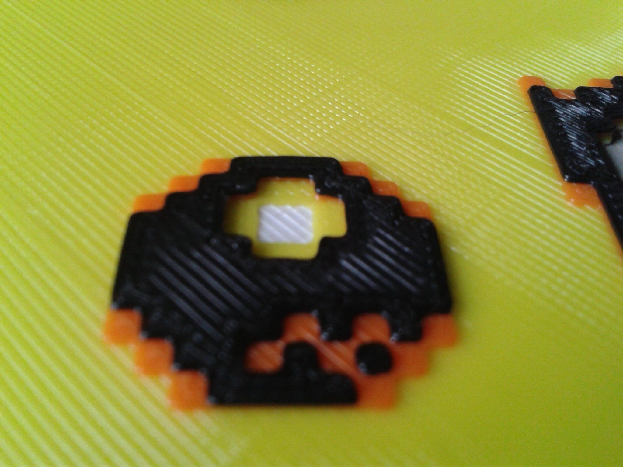

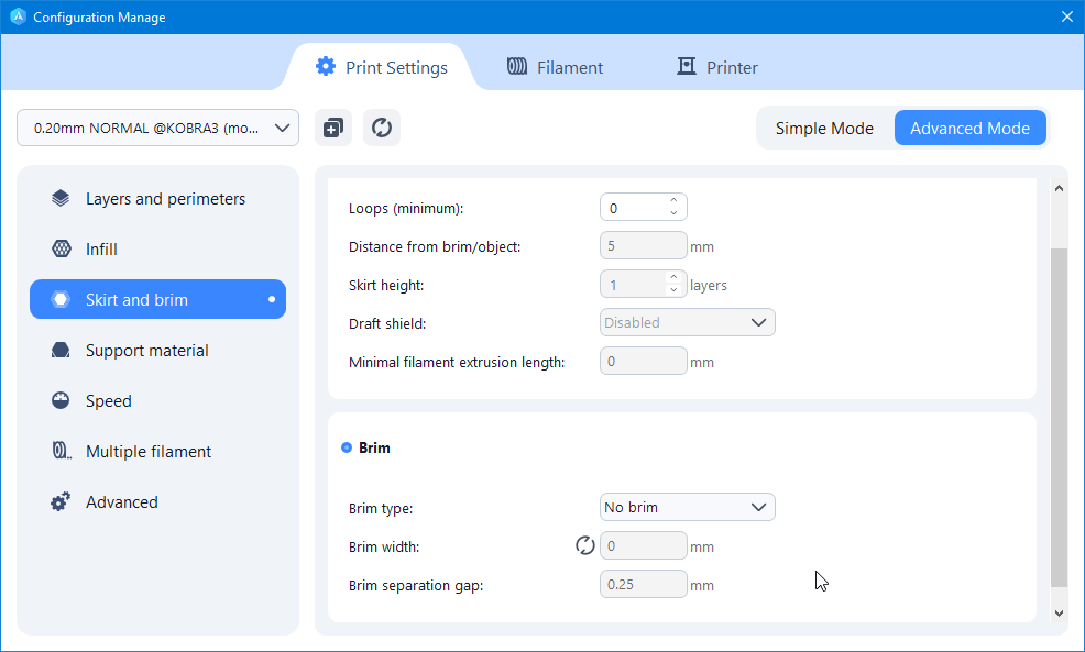

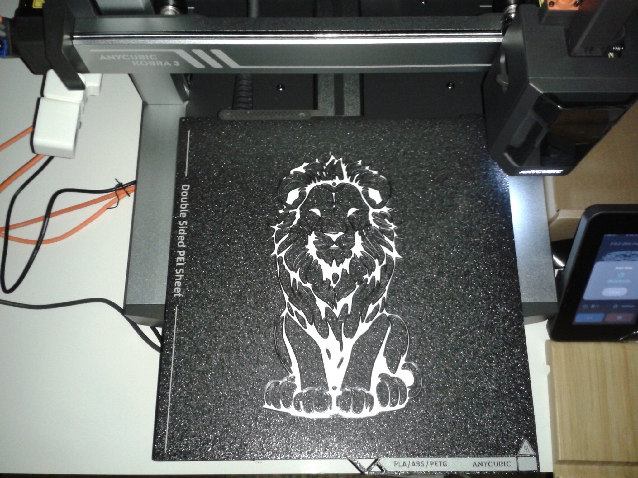

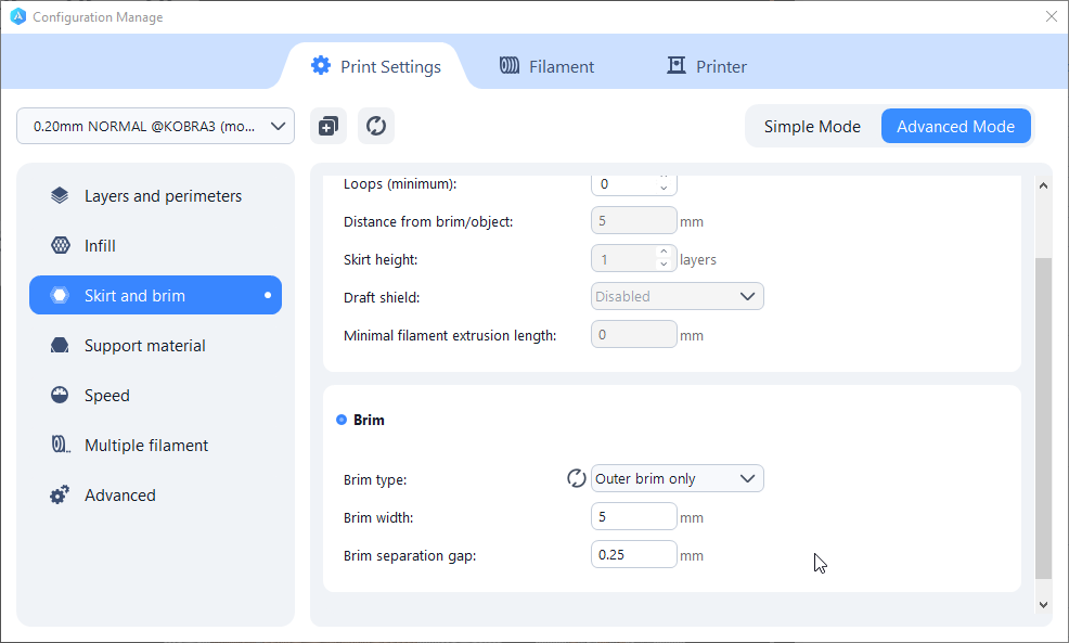

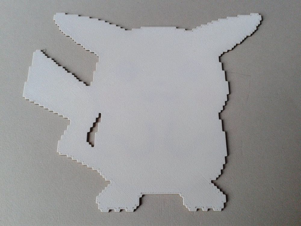

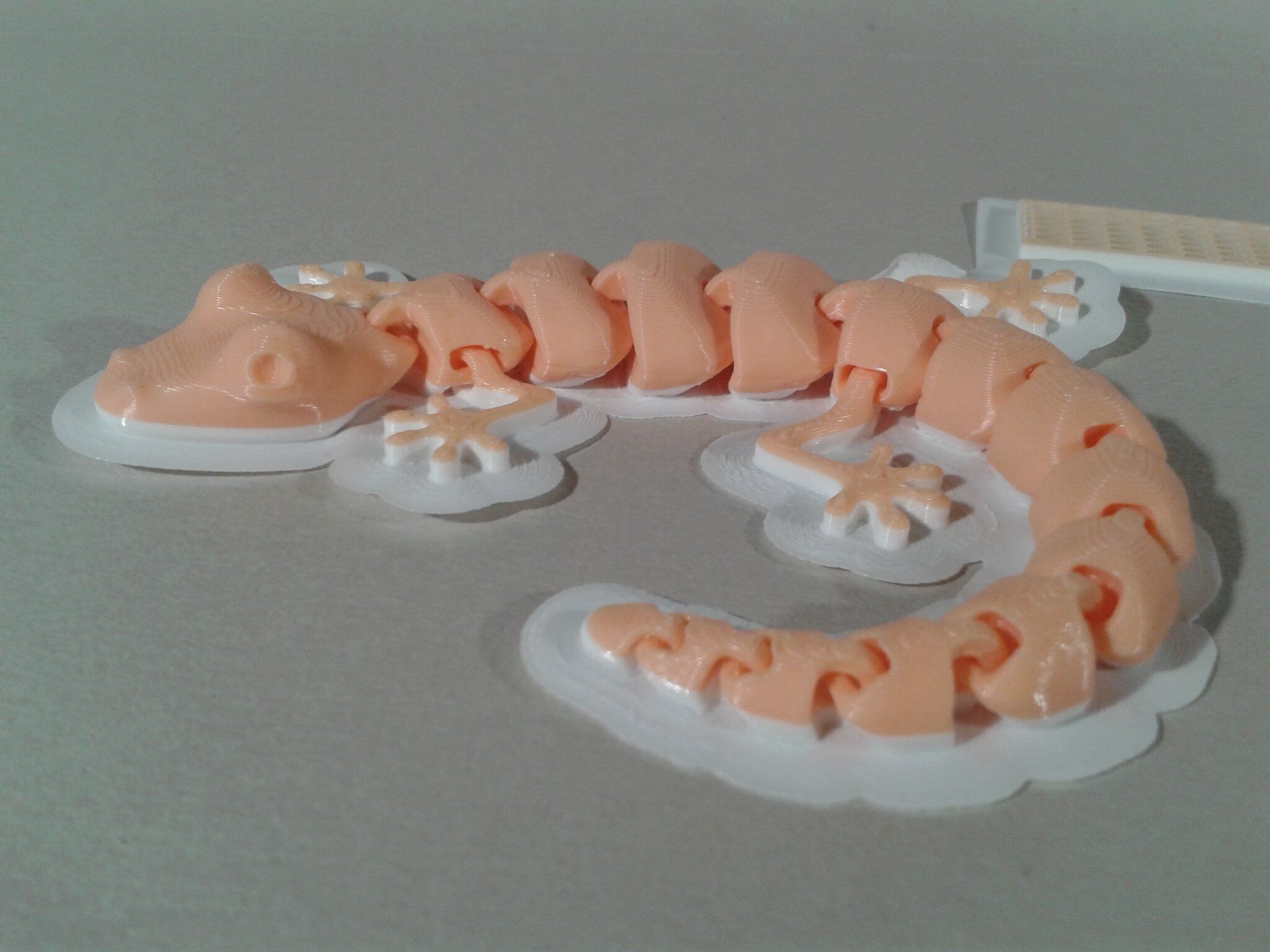

Grrrr ! 4eme essai encore un raté, avec un décrochage partiel en cours d'impression. Il me semblait pourtant bien parti.
IMG_20240719_203816.thumb.jpg.29beab7683d1aacb92107f0e04057b23.jpgIMG_20240719_203825.thumb.jpg.396ec4e74d118b3e94a277637fd18fff.jpg
IMG_20240719_203939.thumb.jpg.20cd0df4e6cf872c939a08dba9d725aa.jpgIMG_20240719_203951.thumb.jpg.dbf0401fd0db20db19db4d7c8ffc460d.jpgIMG_20240719_204025.thumb.jpg.833dc4f134d89d8e50b22b34b57b955c.jpgIMG_20240719_204047.thumb.jpg.d63449e4868cbde01db1bd05f3314d84.jpg

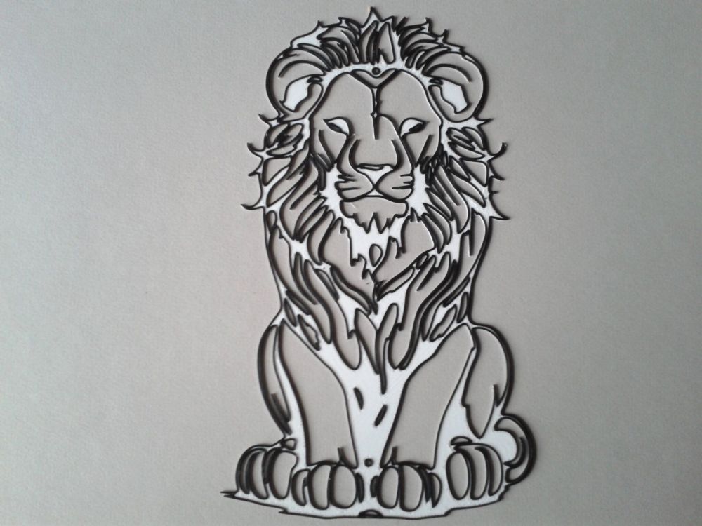

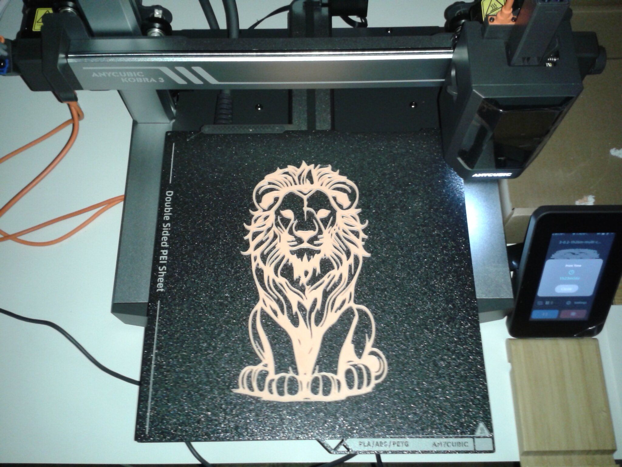

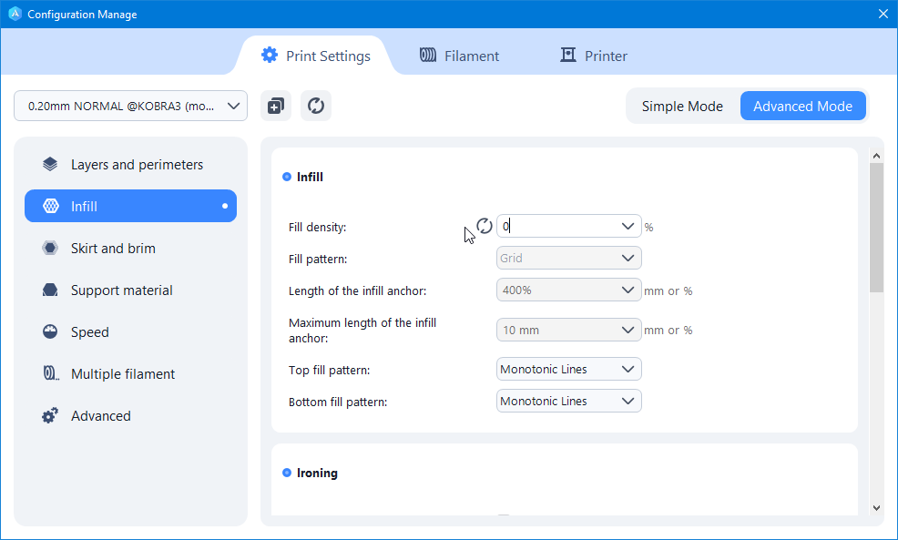

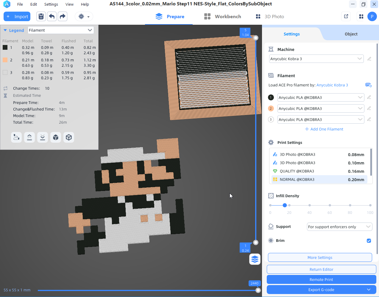

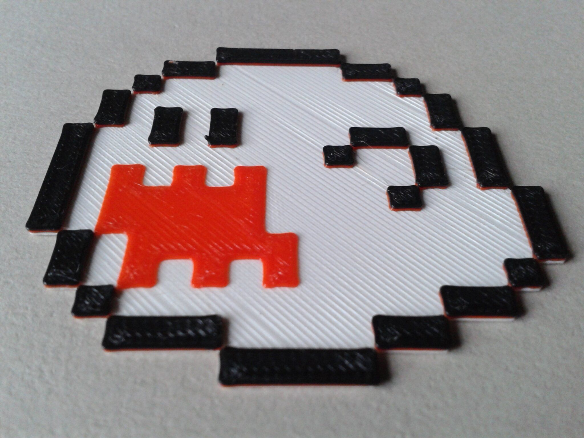

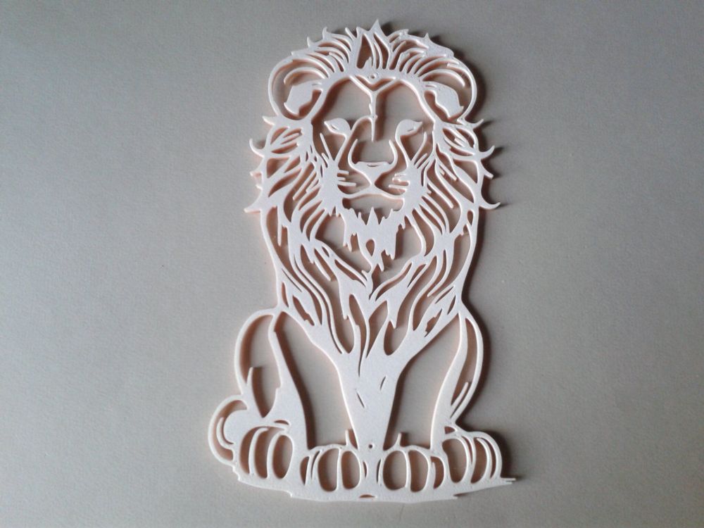

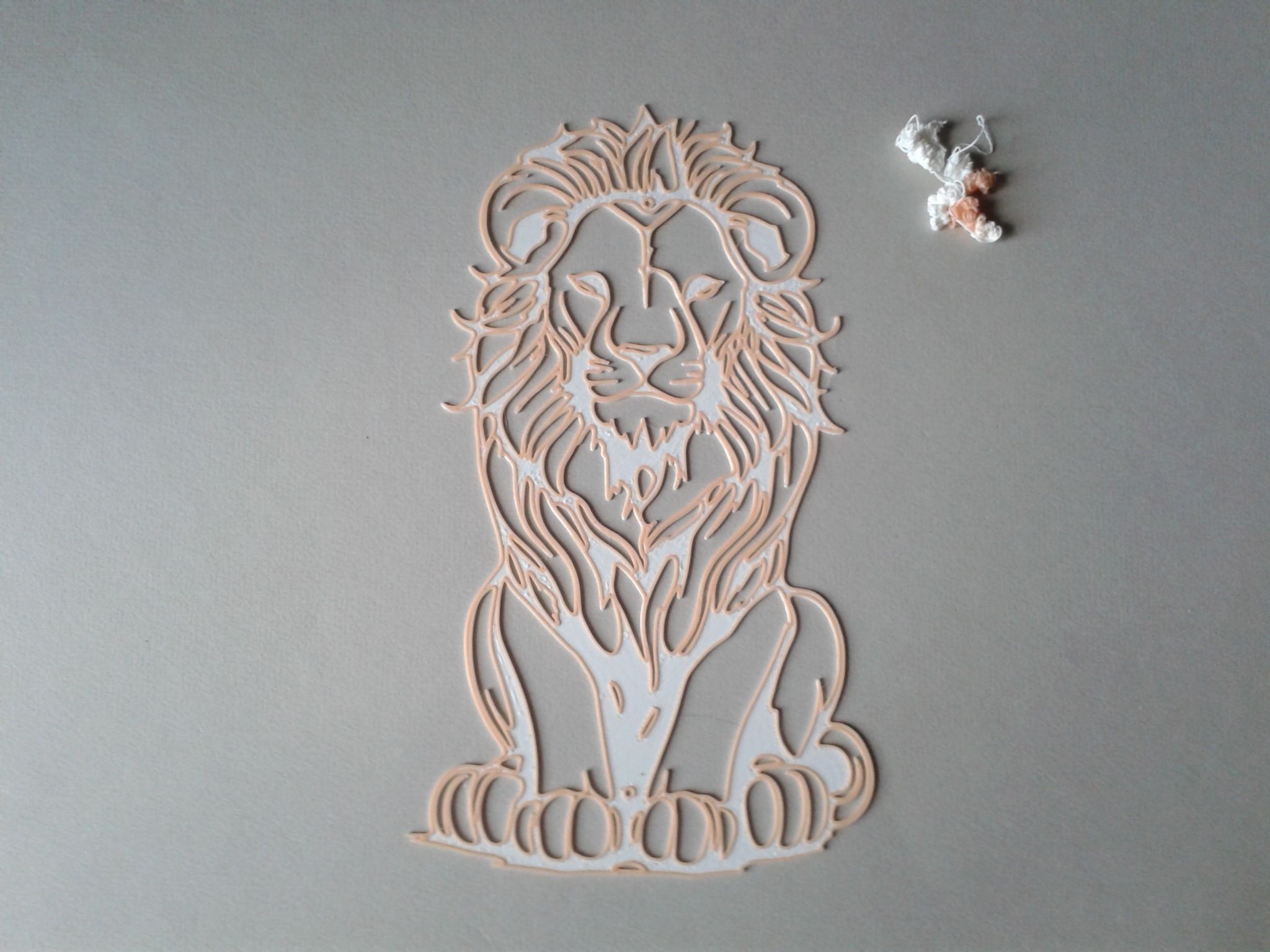

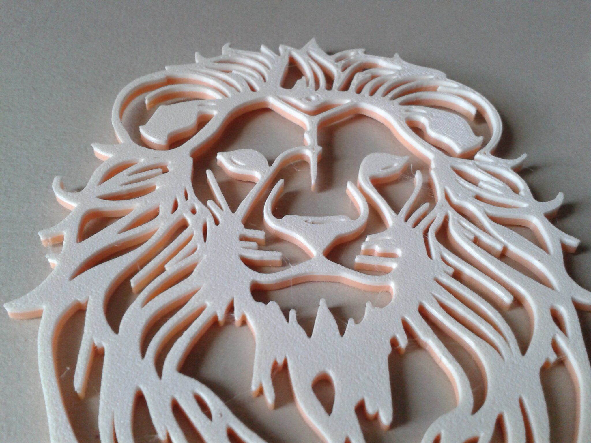

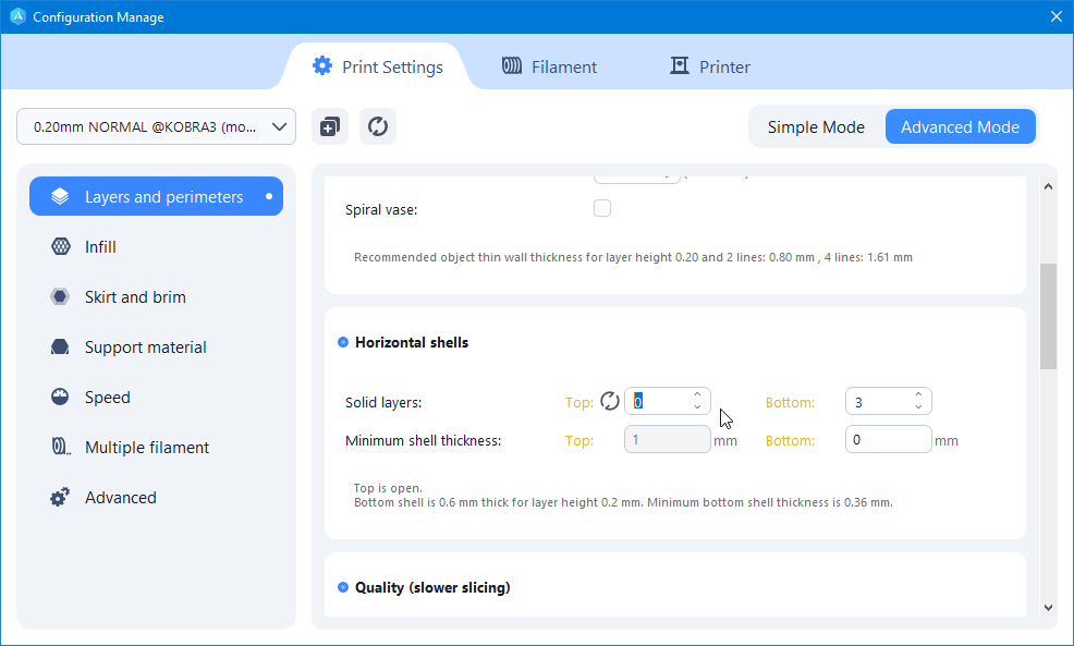

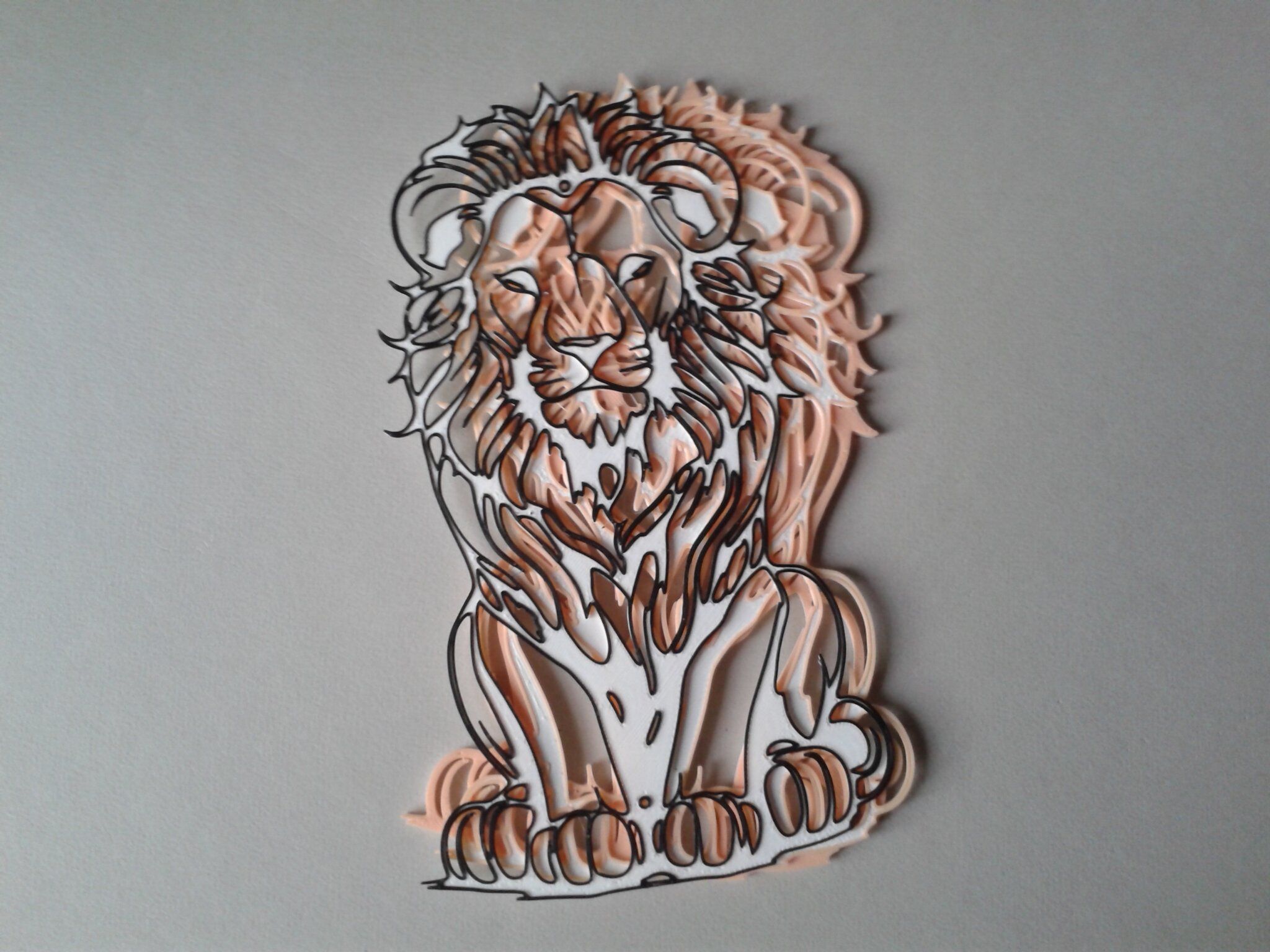

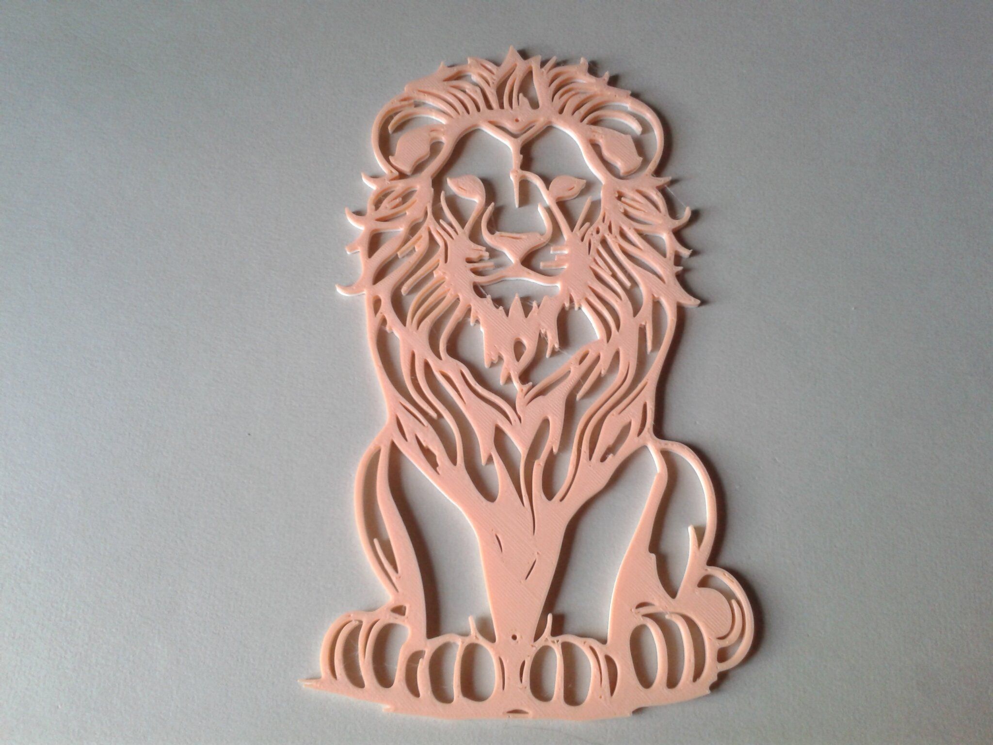

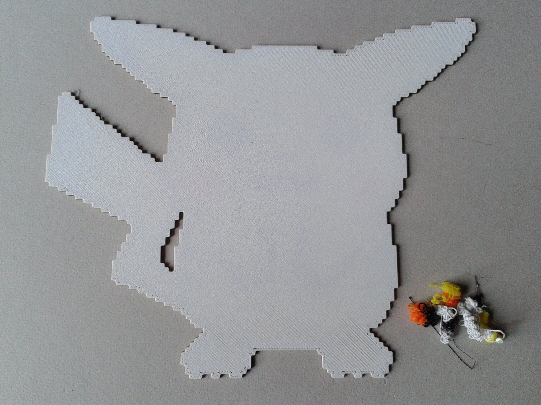

J'abdique. Et je vais mettre un "brim" pour mes prochaines essais avec ce genre de modèles

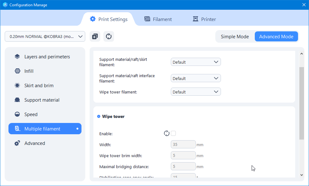

2024-07-1920_59_46-ConfigurationManage.png.5a2a9357613e7ec73a8334338c522743.png 2024-07-1920_59_52-.thumb.png.e3bf8df4ebfa6ff33dc024d7177f780a.png
IMG_20240719_215003_q85_.thumb.jpg.1f891de851847aeb78741205531d4eea.jpgIMG_20240719_215014_q85_.thumb.jpg.d62746862804a7fbd747c96e164886d7.jpg
IMG_20240719_215124_q85_.thumb.jpg.4f3f2d8ad1e6eb65859f7fc3c5e5c783.jpgIMG_20240719_215133_q85_.thumb.jpg.fda3654ad9897fb934638ae5d0705b6e.jpg
Il reste à minutieusement enlever le brim mais là, je n'ai pas la patience ... donc c'est juste du "en gros" j'ai enlevé le brim 🙂
IMG_20240719_215420_q85_.thumb.jpg.aa3cf81b0a25bdeb95bd41c1ebd9572a.jpgIMG_20240719_215427_q85_.thumb.jpg.7b27c4df31b2acd8ace2b6c55d491e84.jpg

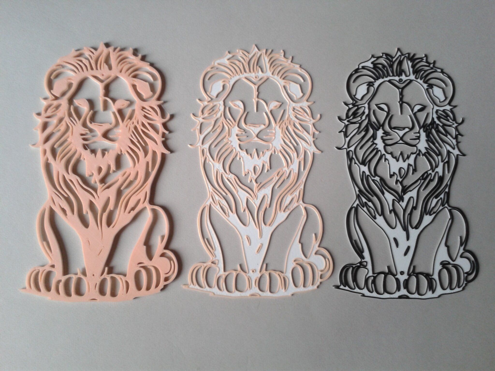

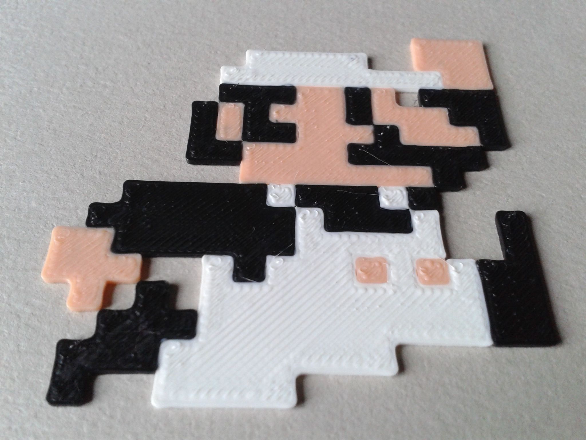

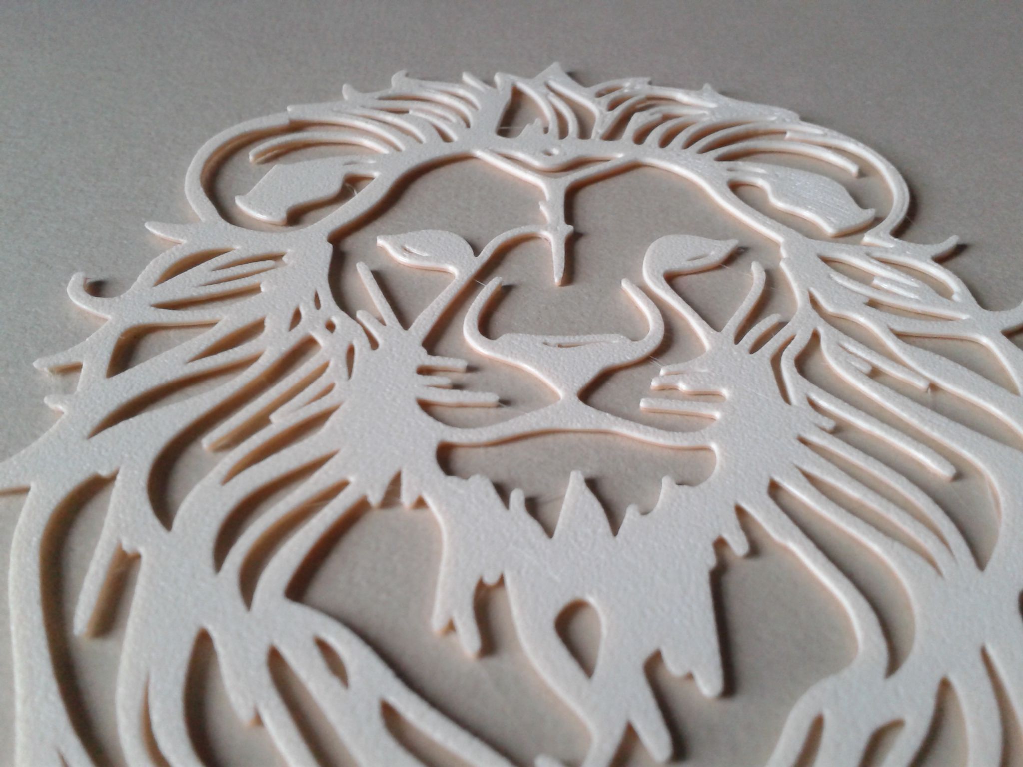

Sinon des trucs du sujet "Quoi qu'est-ce ?" que j'avais oublié de relayer ici.

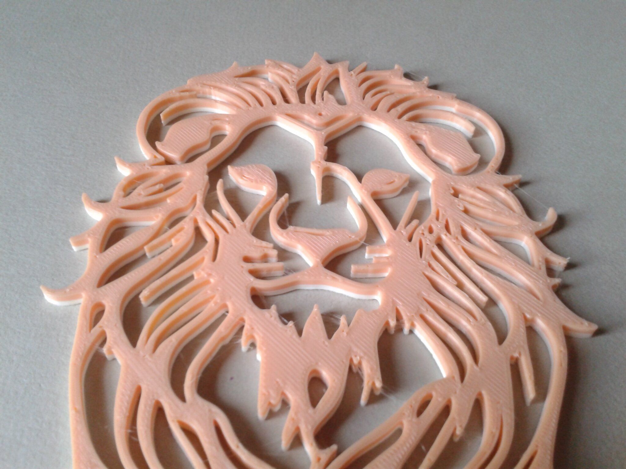

Essais d'impression avec des bobines de PLA Couleur Pantone d'Anycubic
Une de couleur "Feuille de Printemps" / "Spring Leaf"
Le 17/07/2024 at 09:23, PPAC a dit :
image.thumb.jpeg.b75a822686a31971ac37e59f303e8a01.jpeg image.thumb.jpeg.9153ce8b56b813e4ad2e871a86d44e23.jpeg image.thumb.jpeg.8a38bc65e96ea4ea9cef1adf8d81b45d.jpeg image.thumb.jpeg.f7ba2b622a4bafcb7cc5bce51aac6c68.jpeg

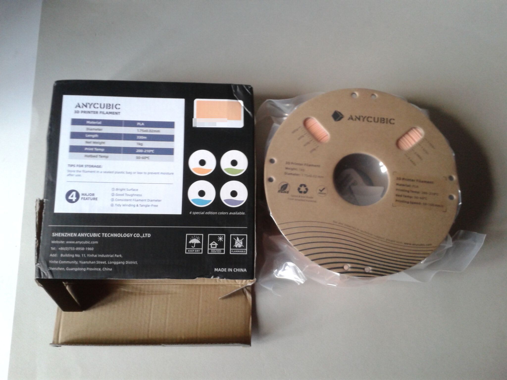

Le 17/07/2024 at 16:55, PPAC a dit :
et une de couleur "Peluche de Pêche" (fr) pour la traduction de "Peach Fuzz" (en).

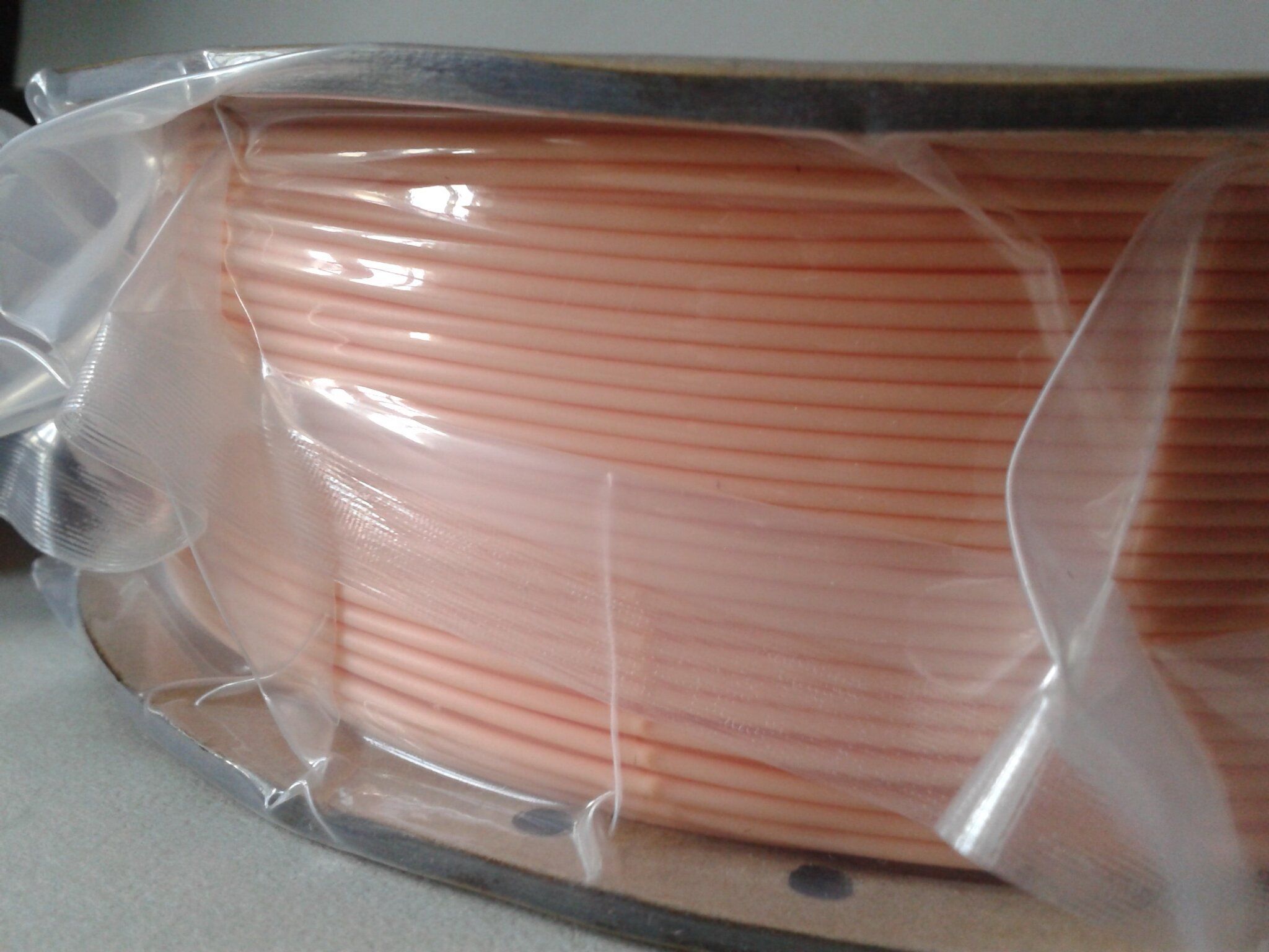

Le 17/07/2024 at 12:17, PPAC a dit :
image.thumb.jpeg.8a61b7bf00eb23f8ec2e9f6d4dab8b79.jpeg IMG_20240717_121203_q85_.thumb.jpg.53b4da9f7e057486fde3006fb2e7ed0a.jpg

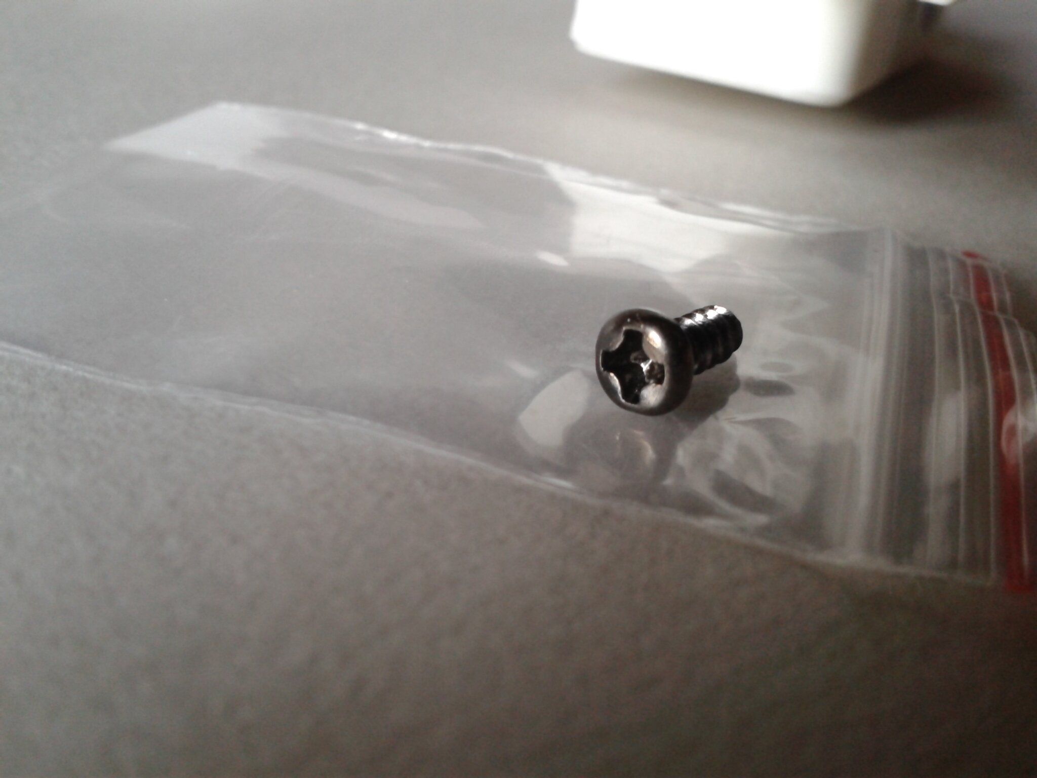

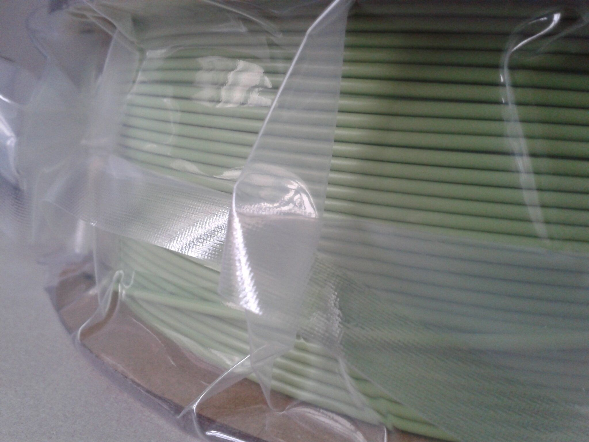

On peut noter que contrairement à ce que m'avait dernièrement habitué Anycubic,
le sachet plastique d'emballage de la bobine, n'a pas un zip intégré pour les bobines de PLA couleur Pantone.

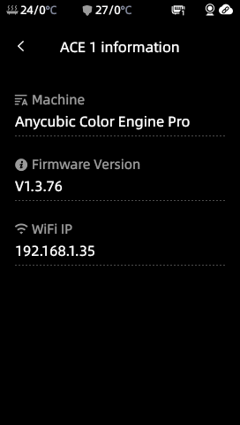

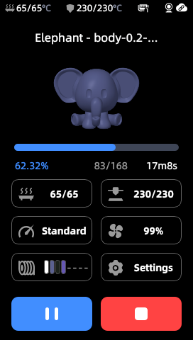

les bobine sont bien automatiquement reconnues par l'ACE (merci à la puce RFID cachée, je ne sais pas où dans chaque bobine)

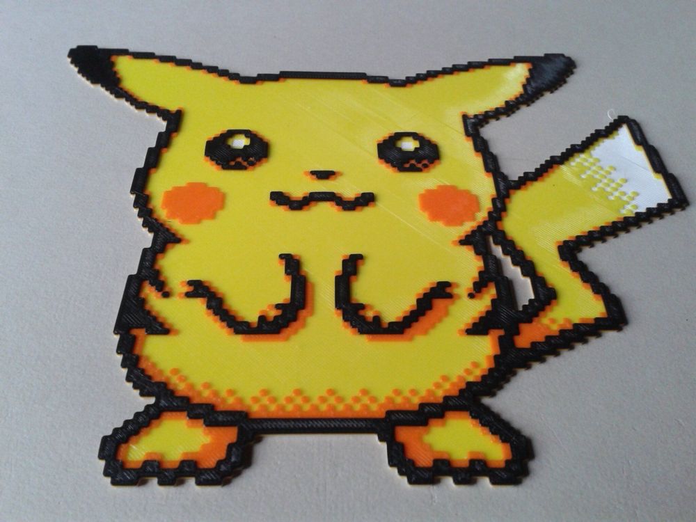

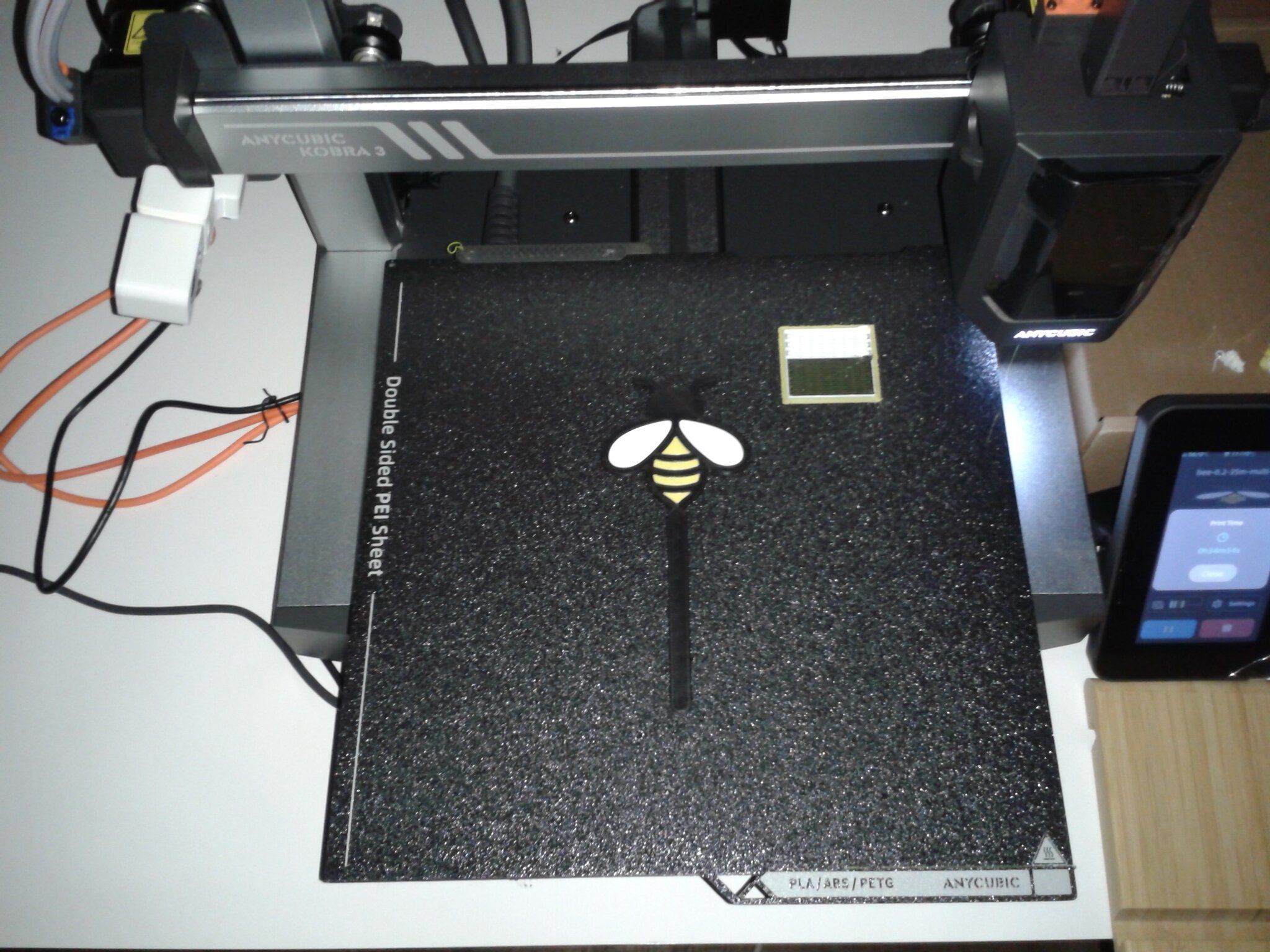

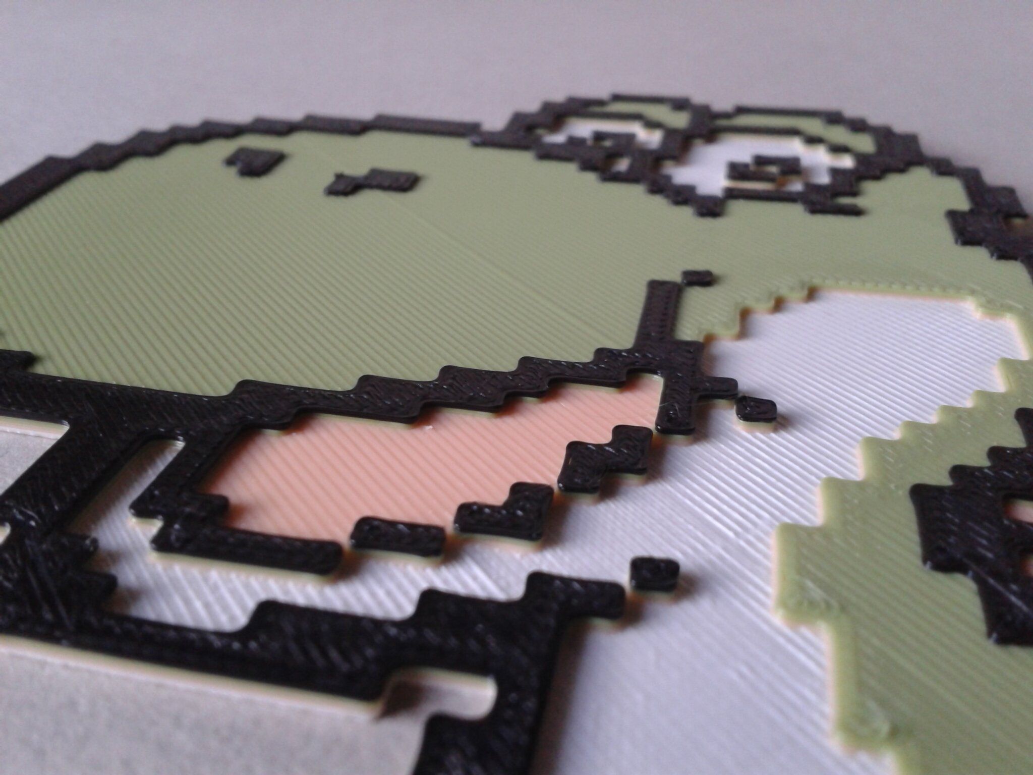

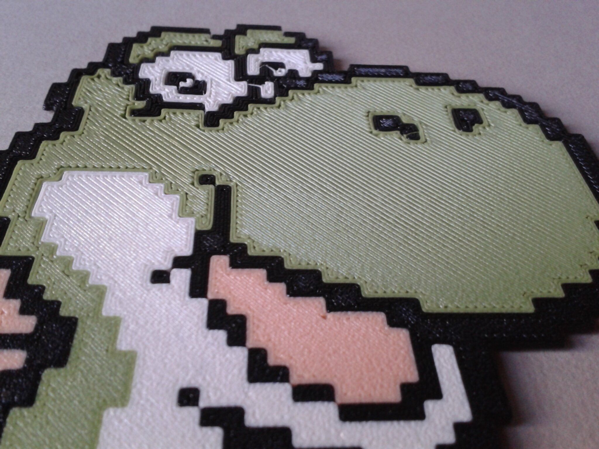

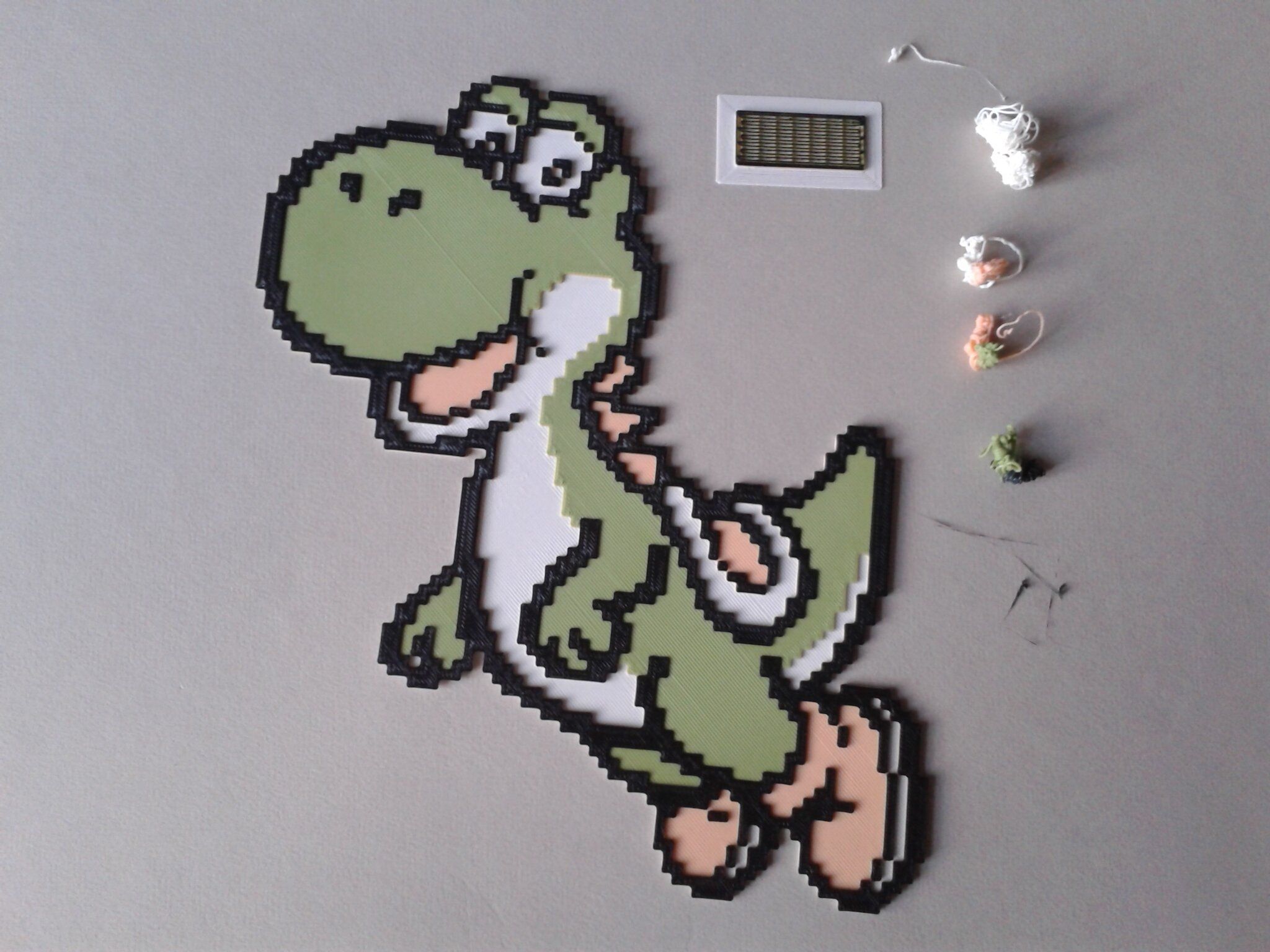

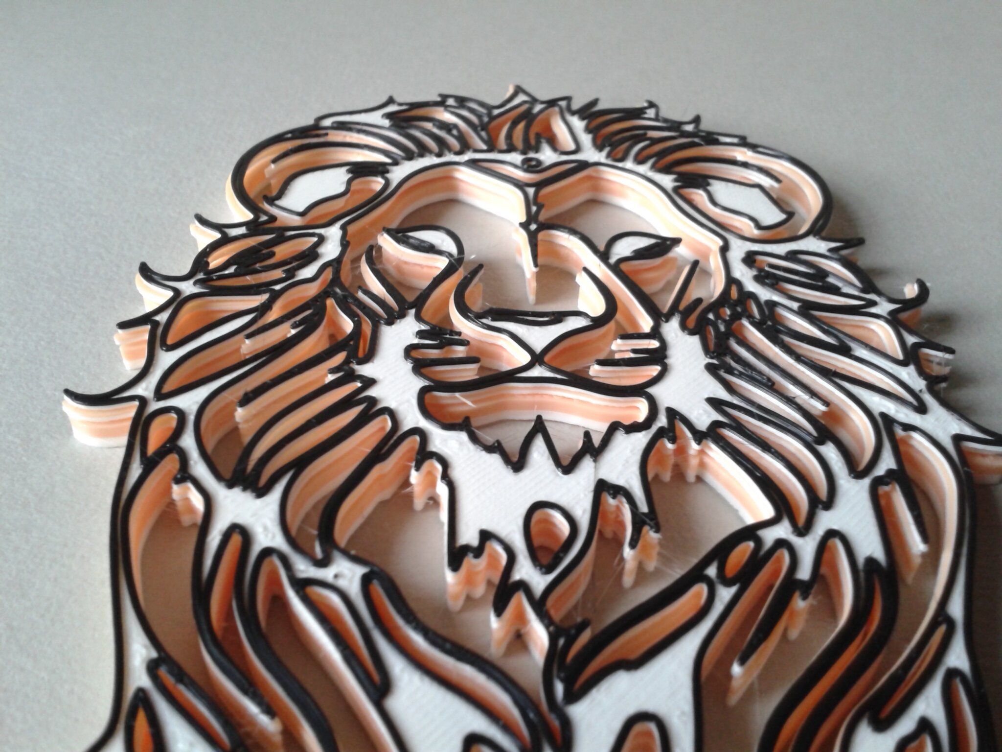

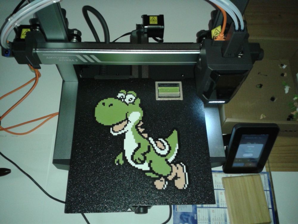

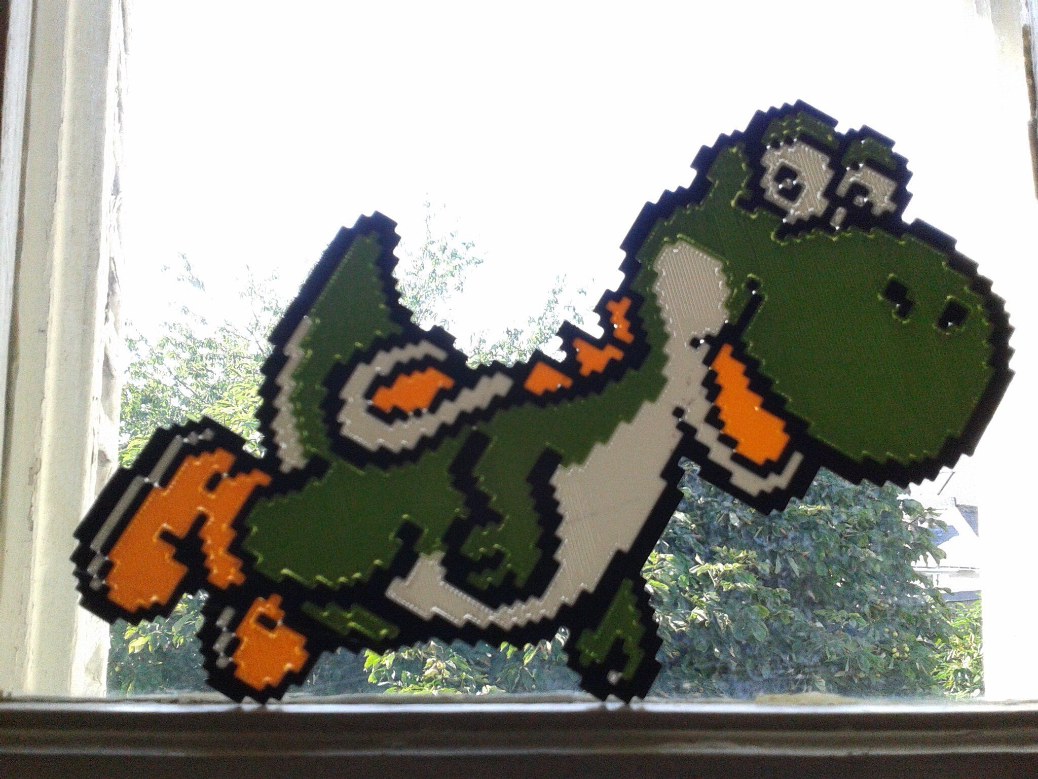

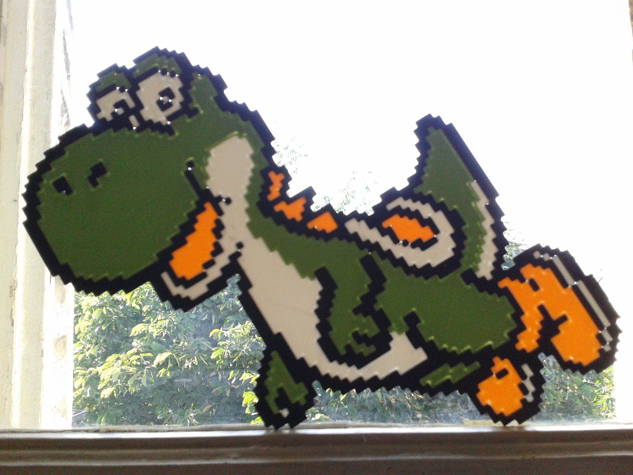

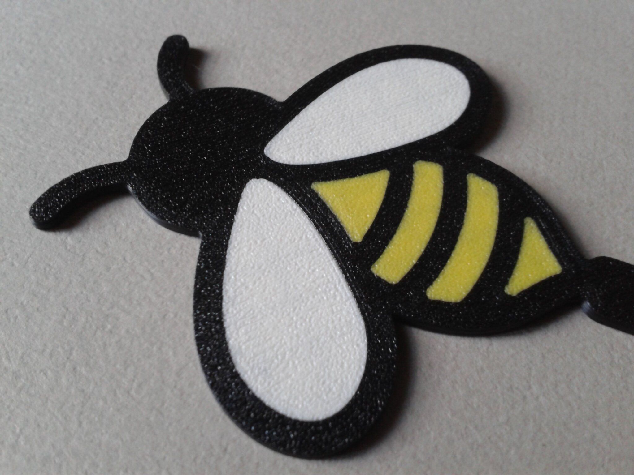

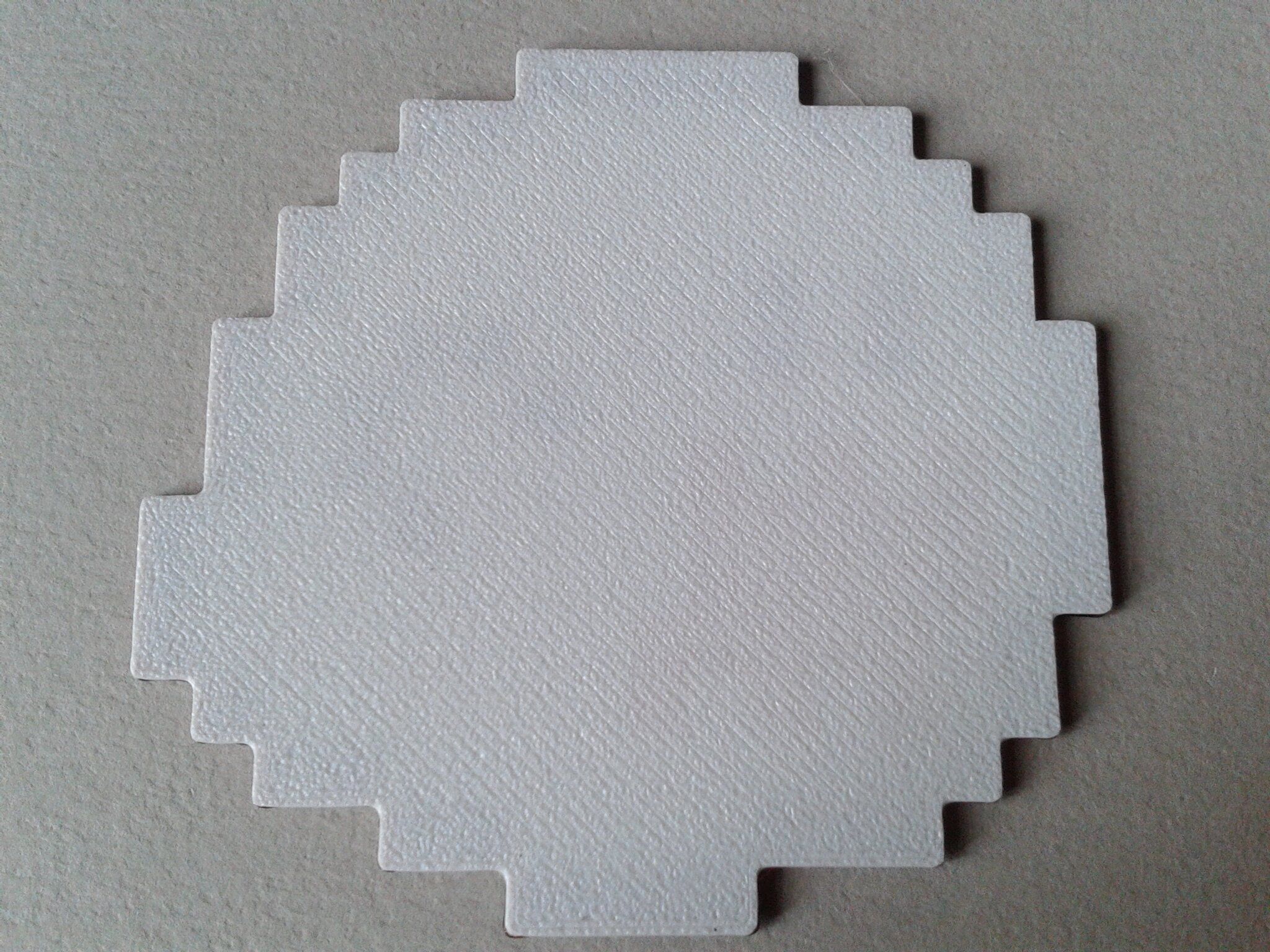

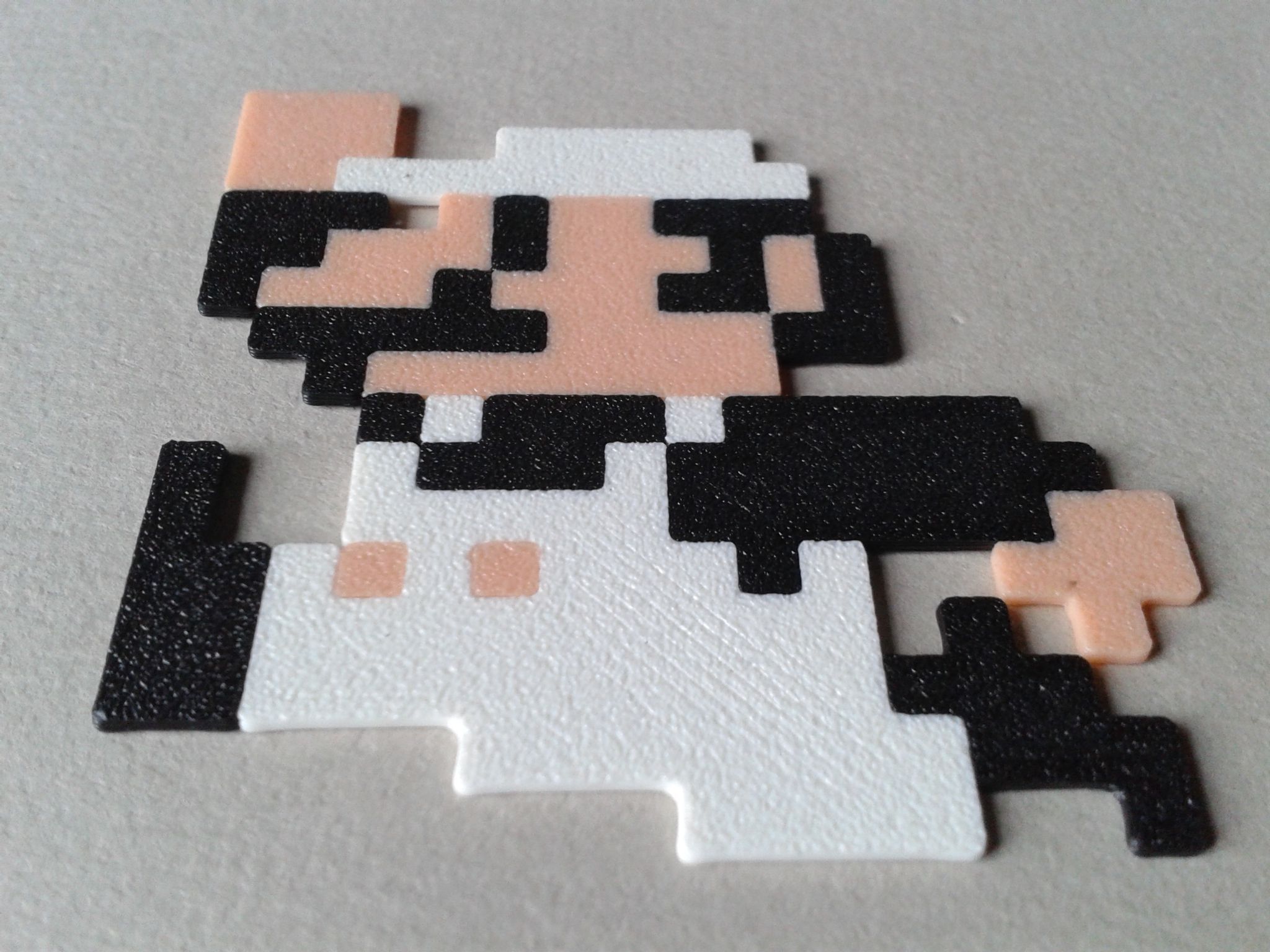

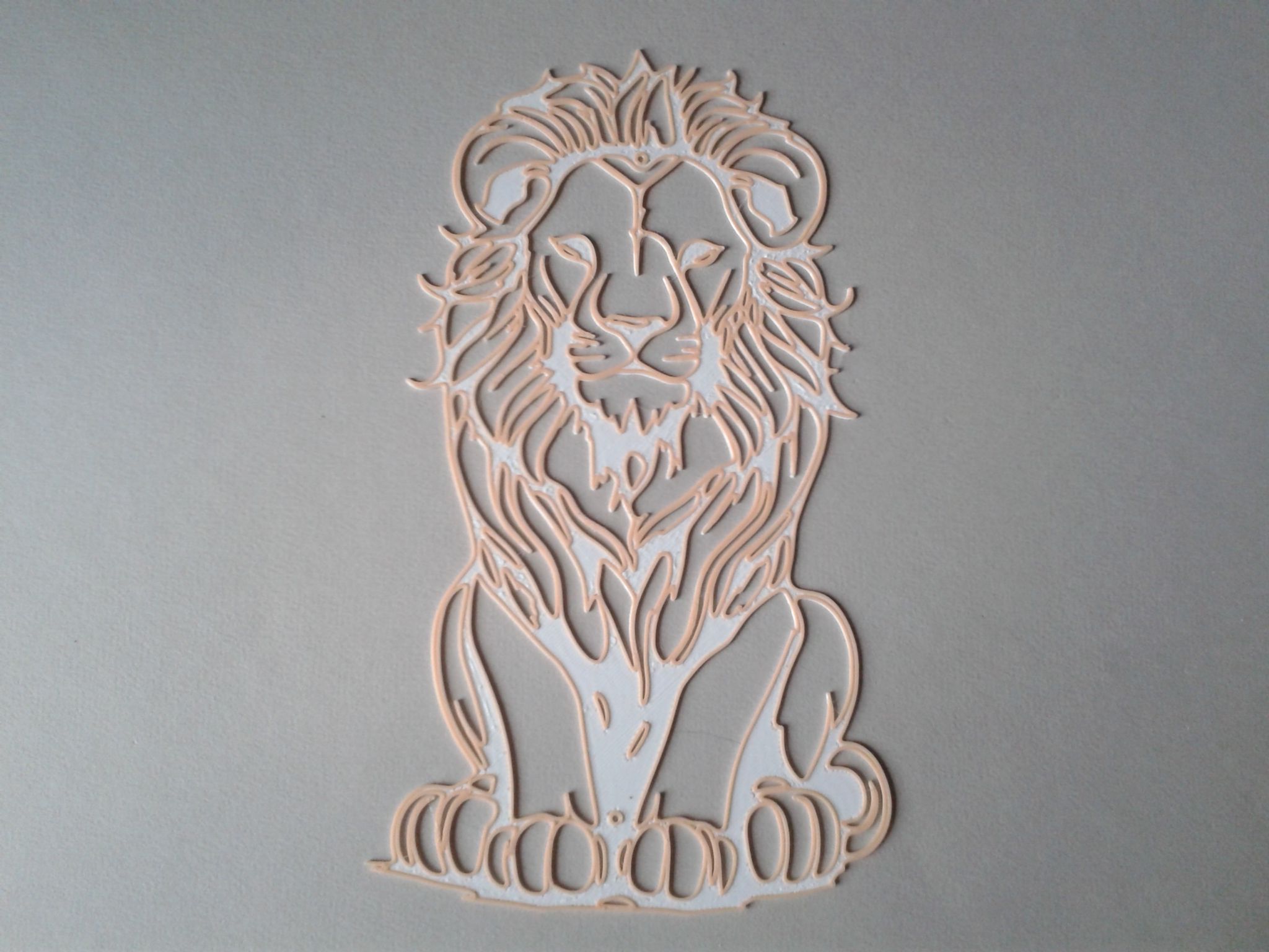

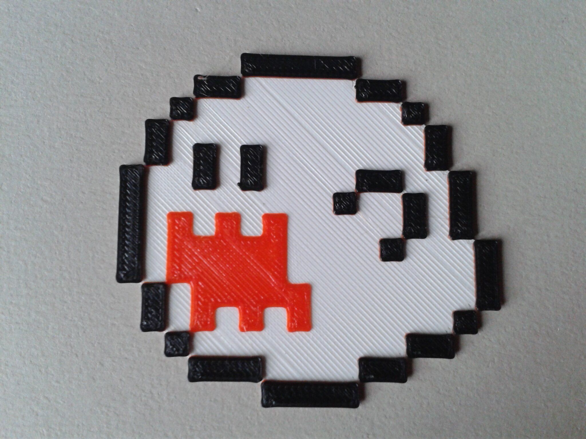

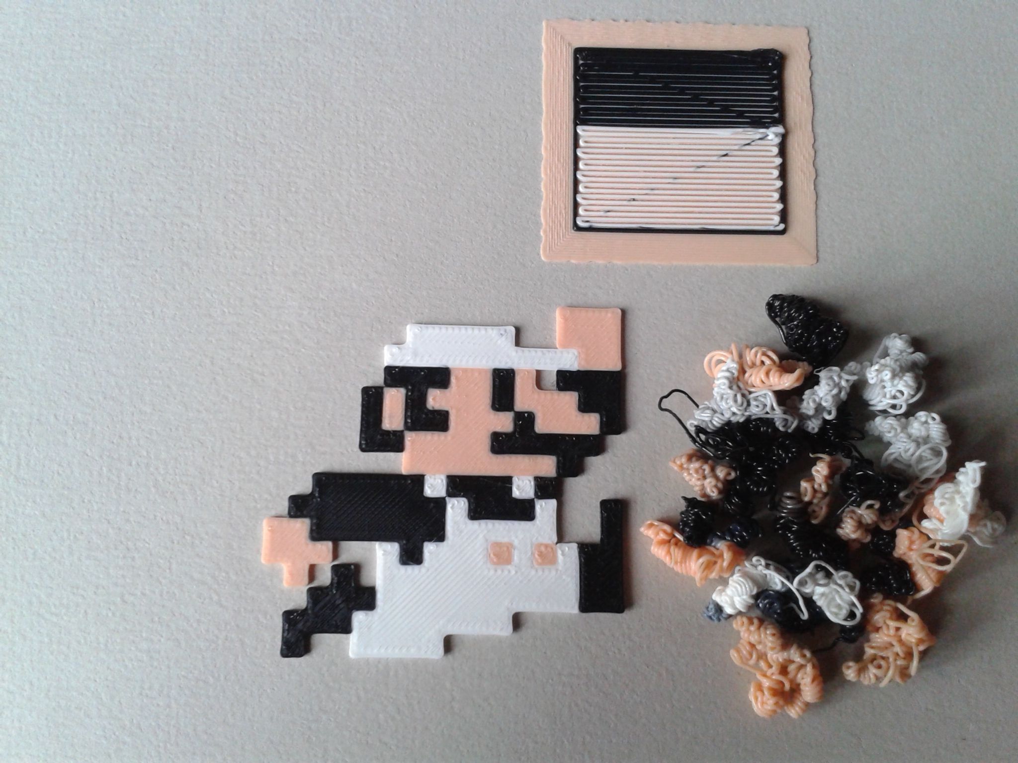

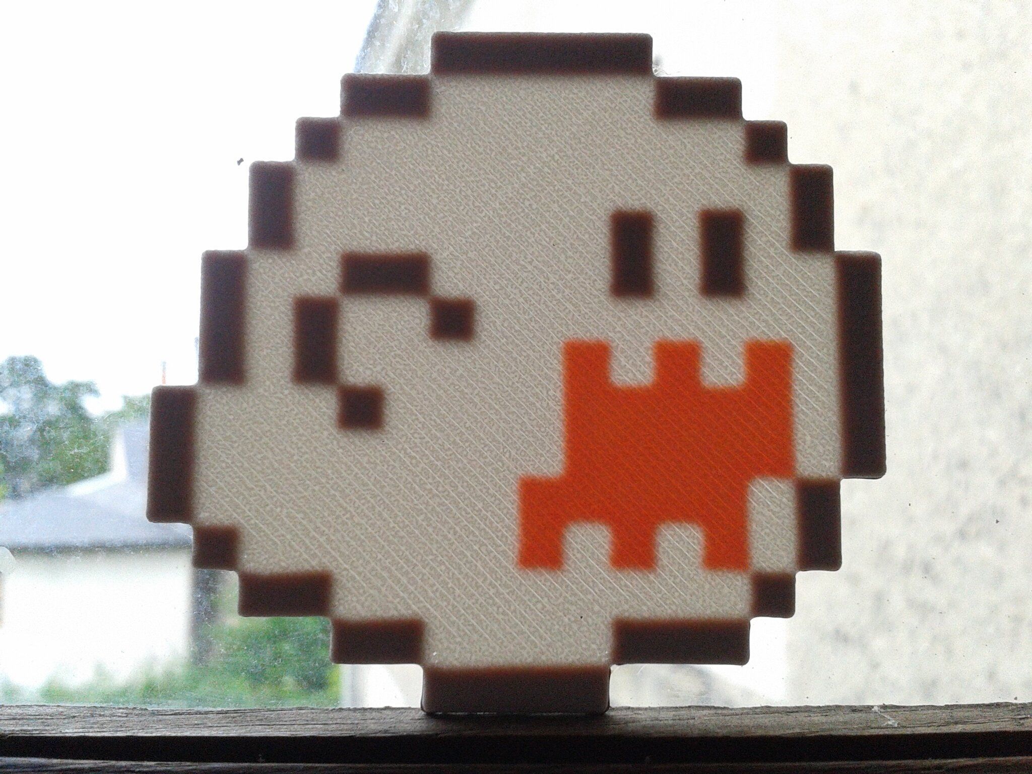

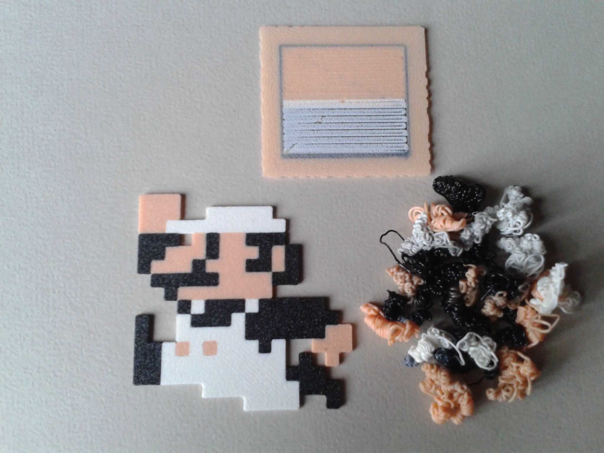

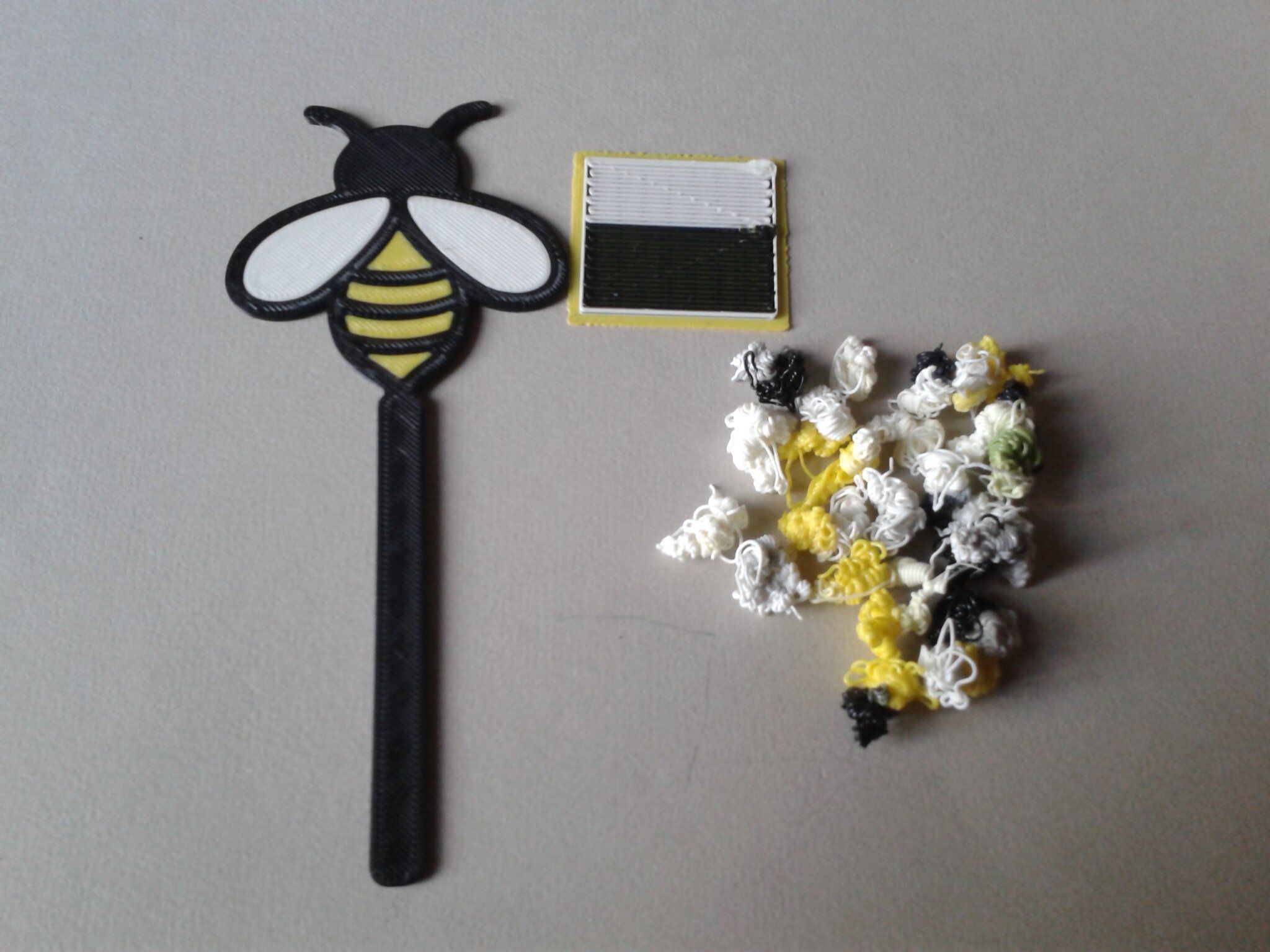

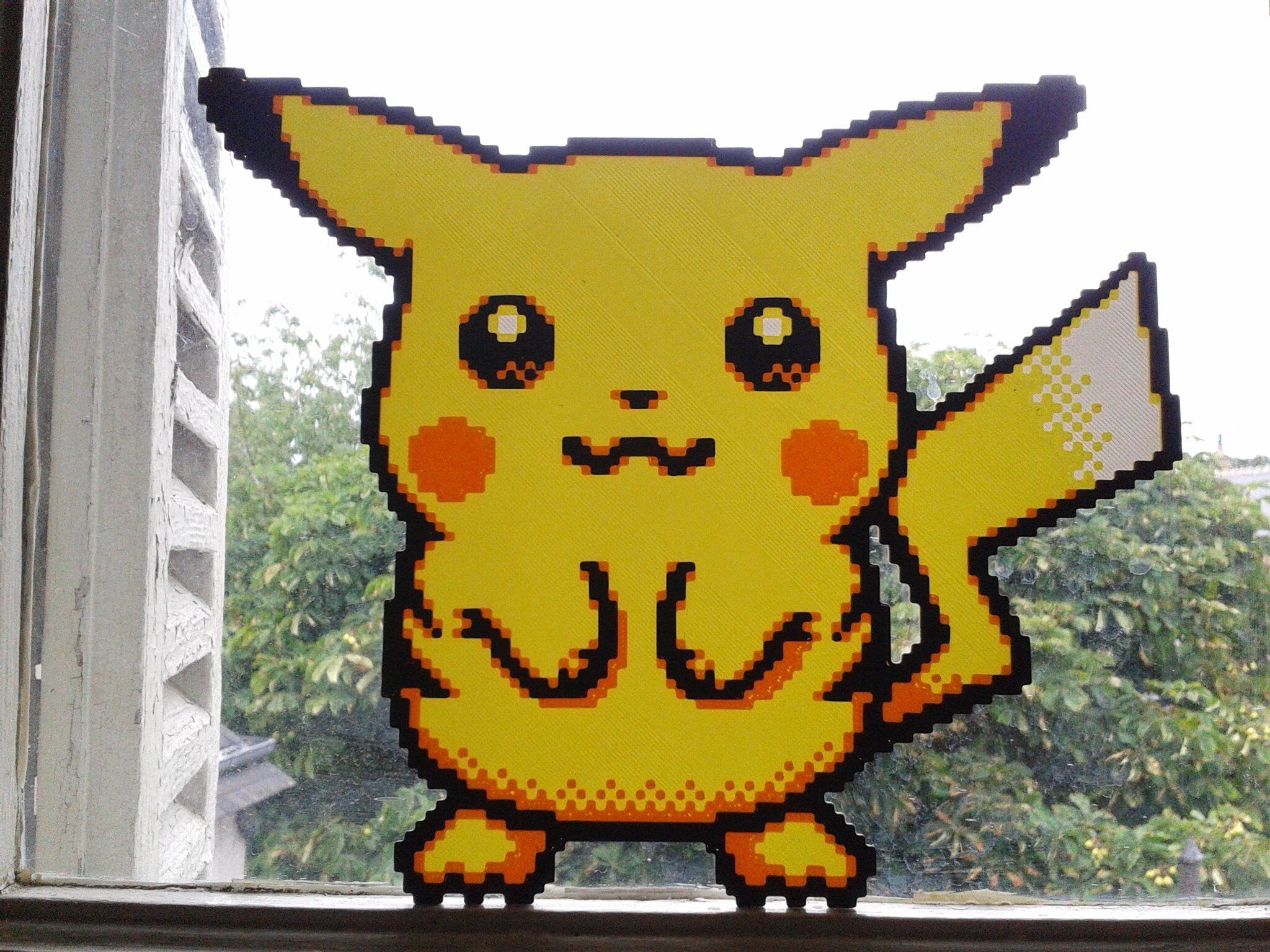

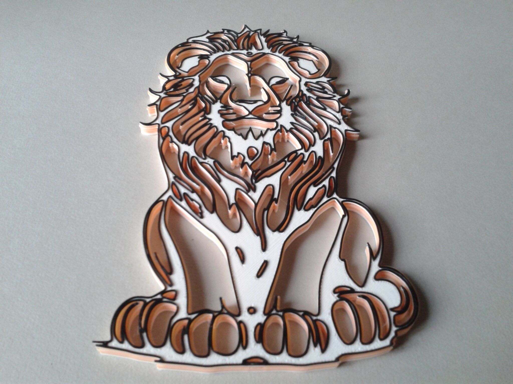

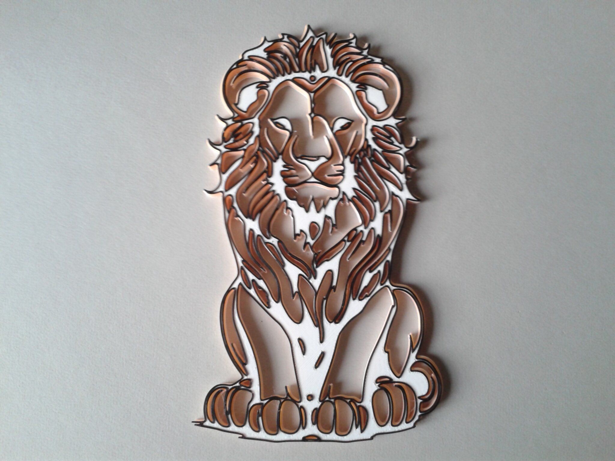

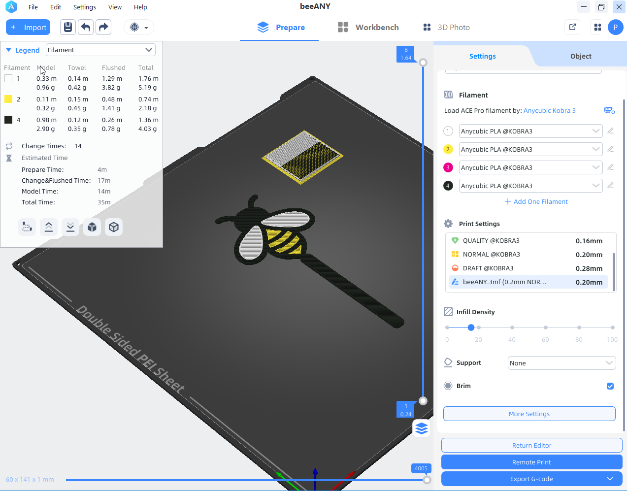

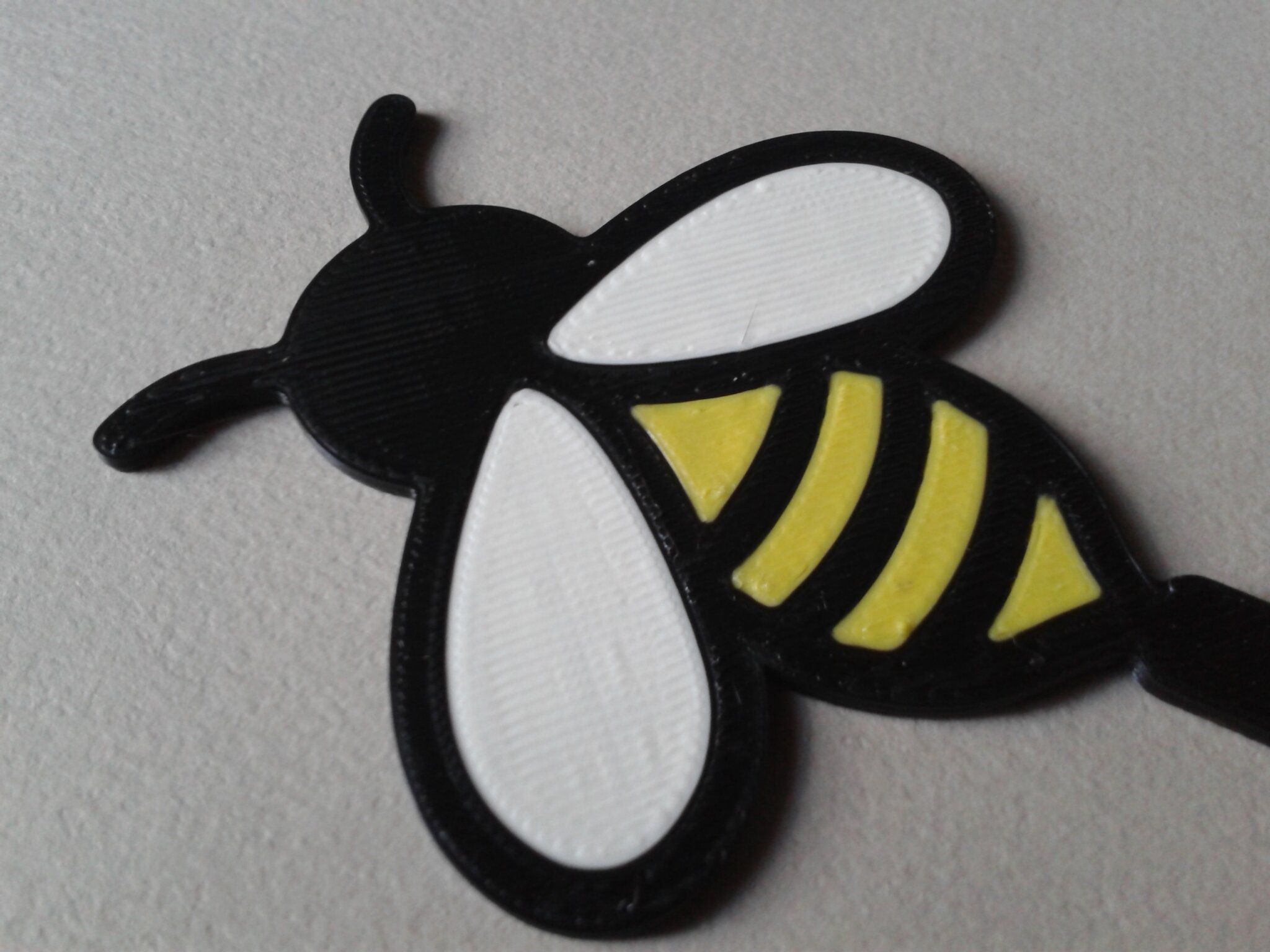

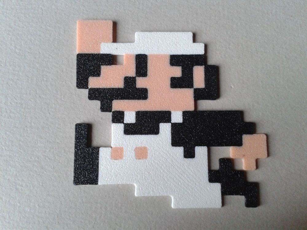

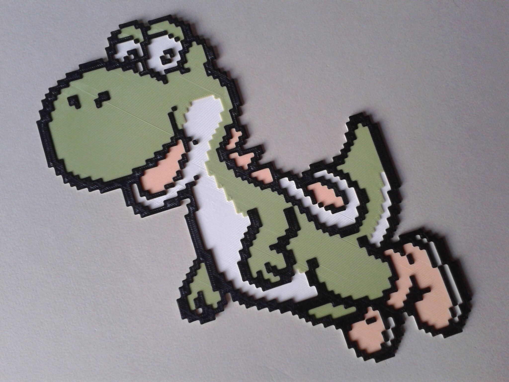

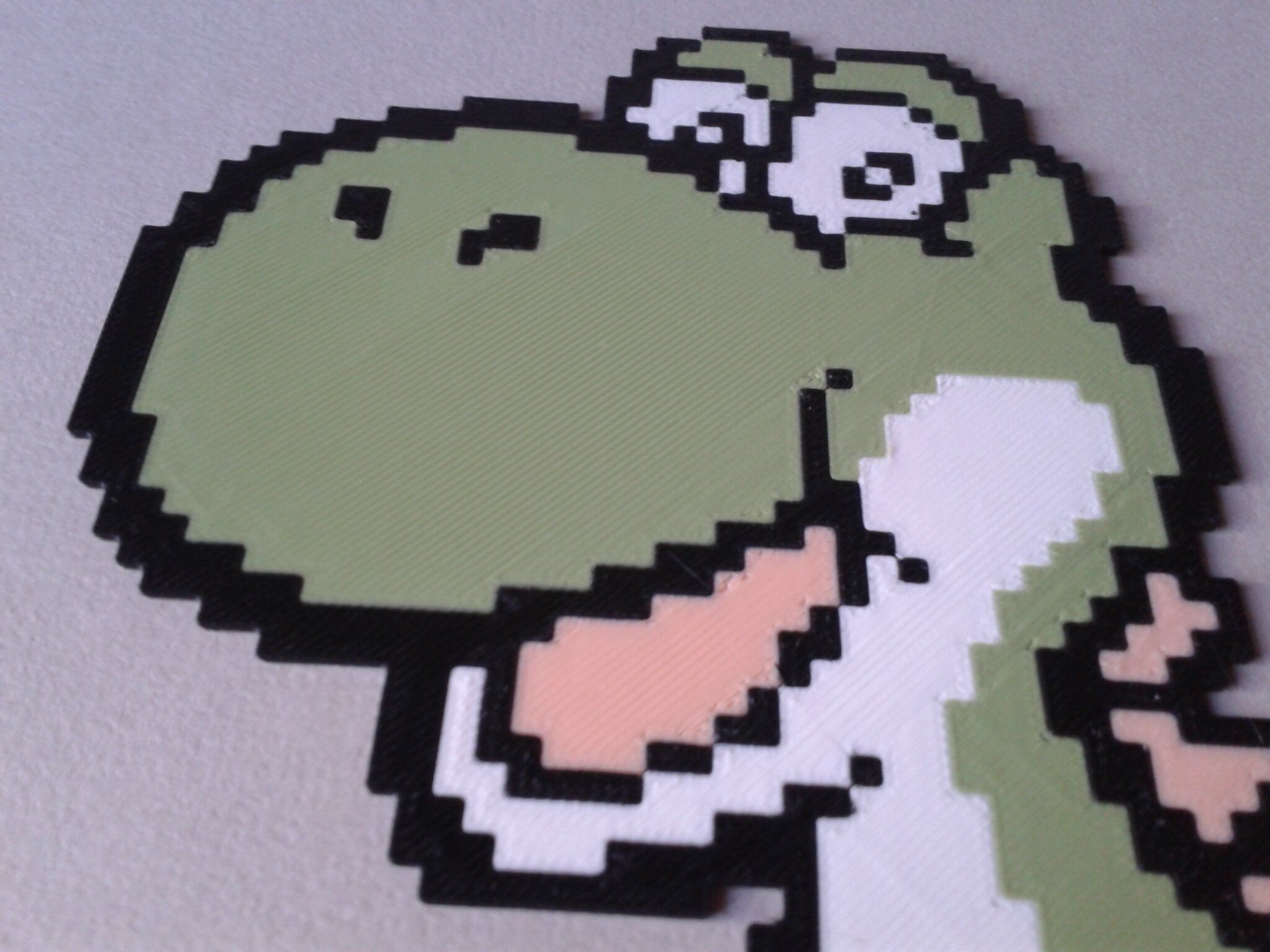

Une première impression ( en "relief" pour faire du changement de filament selon la couche de https://www.makeronline.com/en/model/yoshi-01,-3-filament-changes-(at-layer-change)/17384.html )
Filaments PLA > Blanc EcoFil, "Peluche de Pêche" Anycubic, "Feuille de Printemps" Anycubic, Noir ArianePlast
image.thumb.jpeg.684240a2fb41f33d149523eb2f266a41.jpegIMG_20240717_155717_q85_.thumb.jpg.8512d4c61fdbb0570d8c21dc25d50a43.jpg
IMG_20240717_155741_q85_.thumb.jpg.a1f34a0d8270a8c10ee31d2366eb4713.jpgIMG_20240717_155653_q85_.thumb.jpg.5dde86a417895f9ff38c6bab6a551799.jpg
Forcement par transparence, les deux couches de "Peluche de Pêche" sous deux couche de "Feuille de Printemps" en hauteur de couche de 0.20 mm,
donne un "Feuille d'Automnes" 😉
IMG_20240717_155900_q85_.thumb.jpg.1f2b43b228cc254dd7934996d8b2be7c.jpgIMG_20240717_155835_q85_.thumb.jpg.42e40655bd9d1a66857aa4b5d9825ac2.jpg

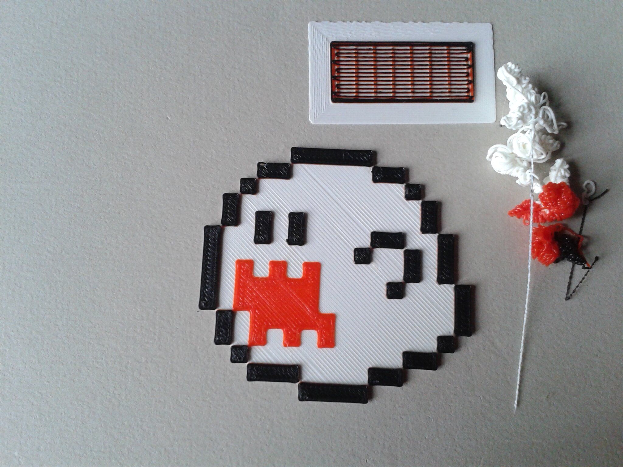

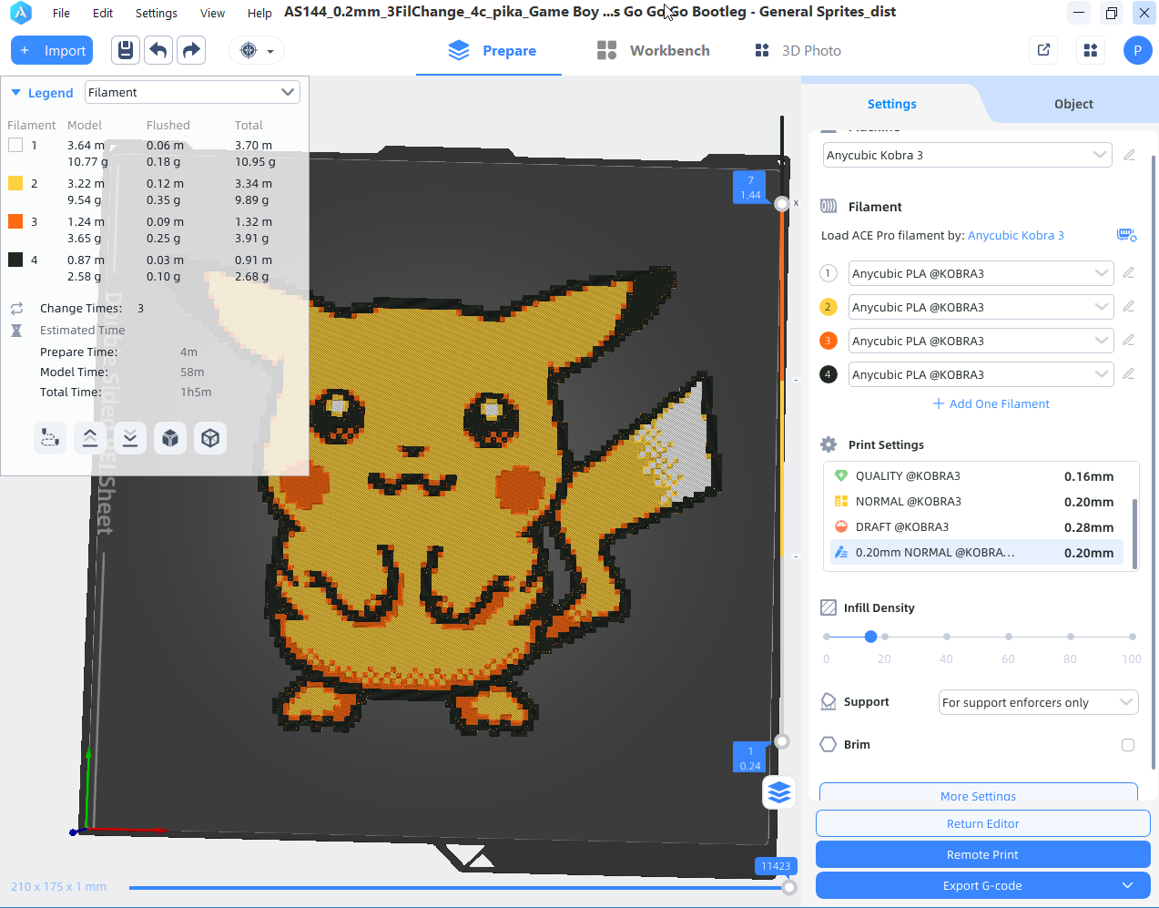

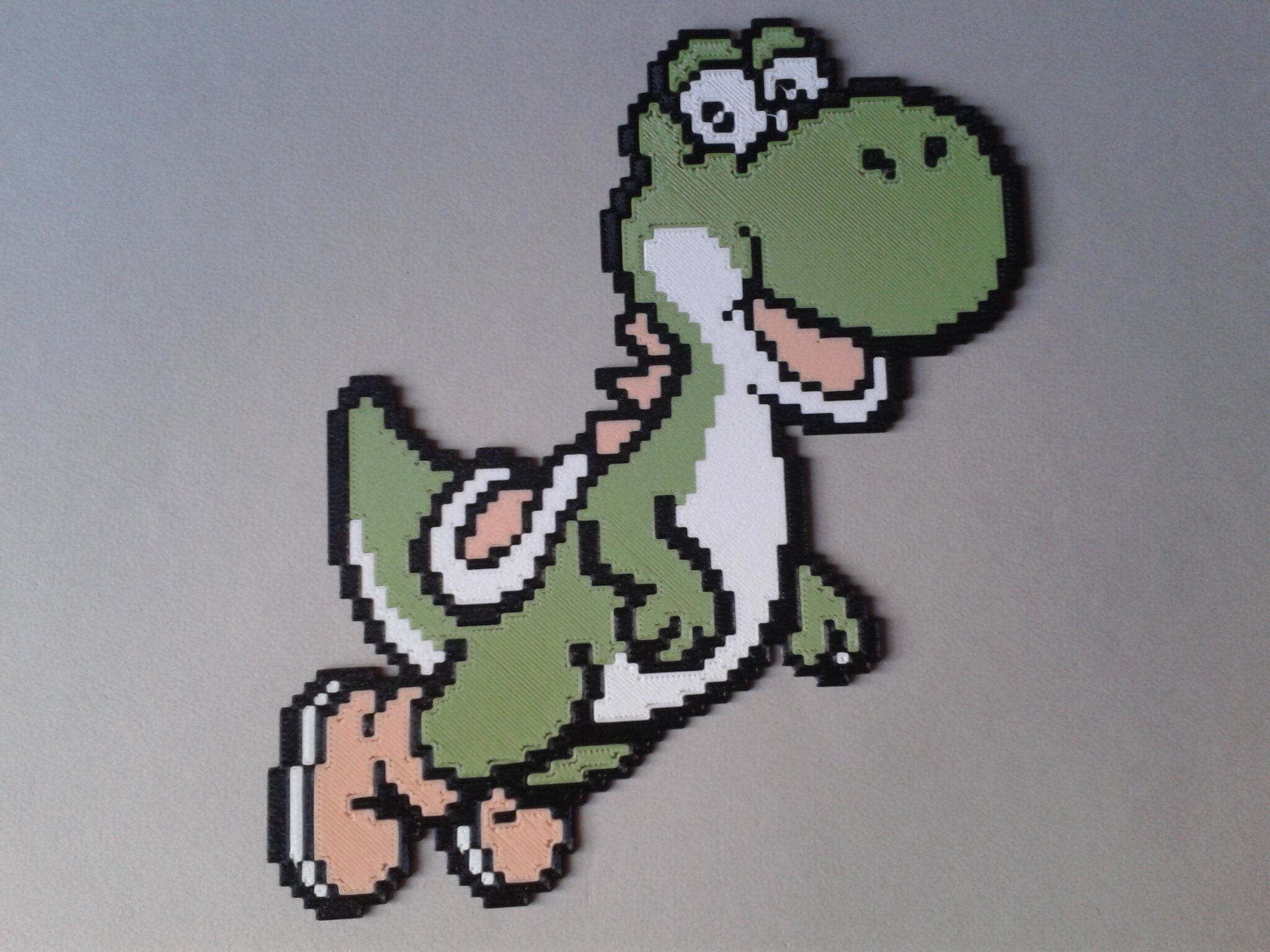

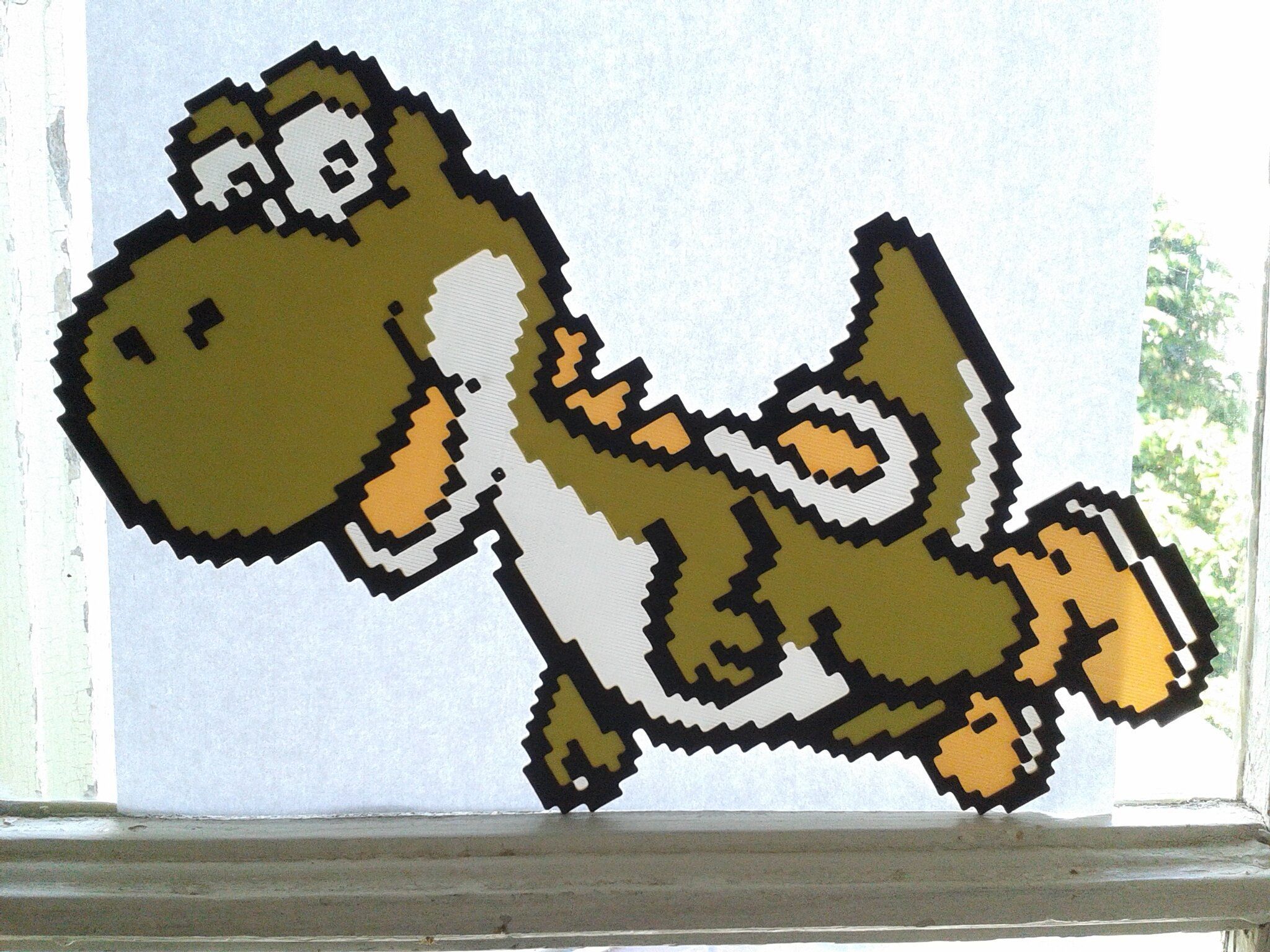

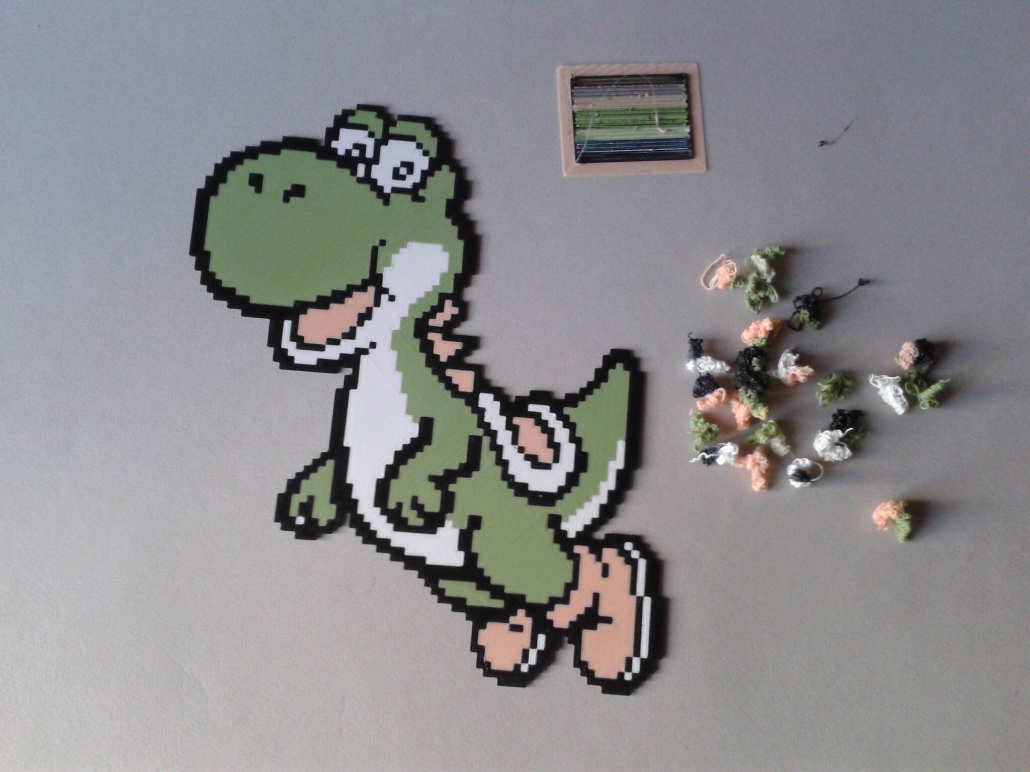

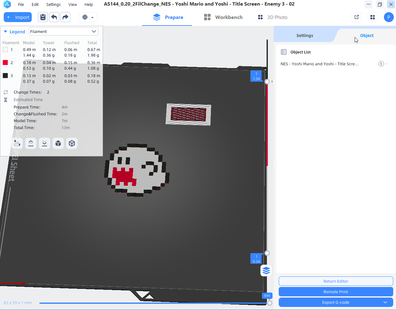

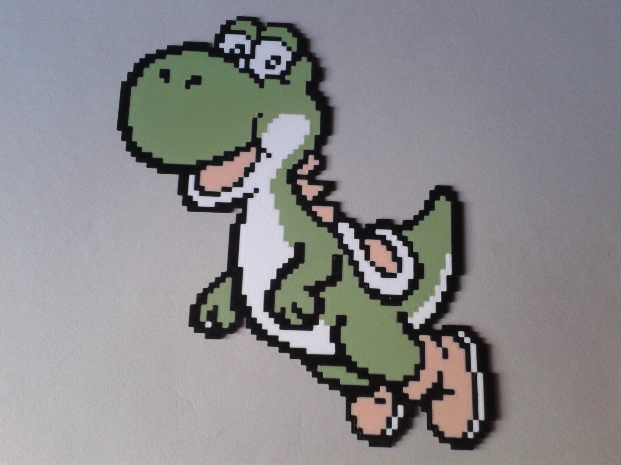

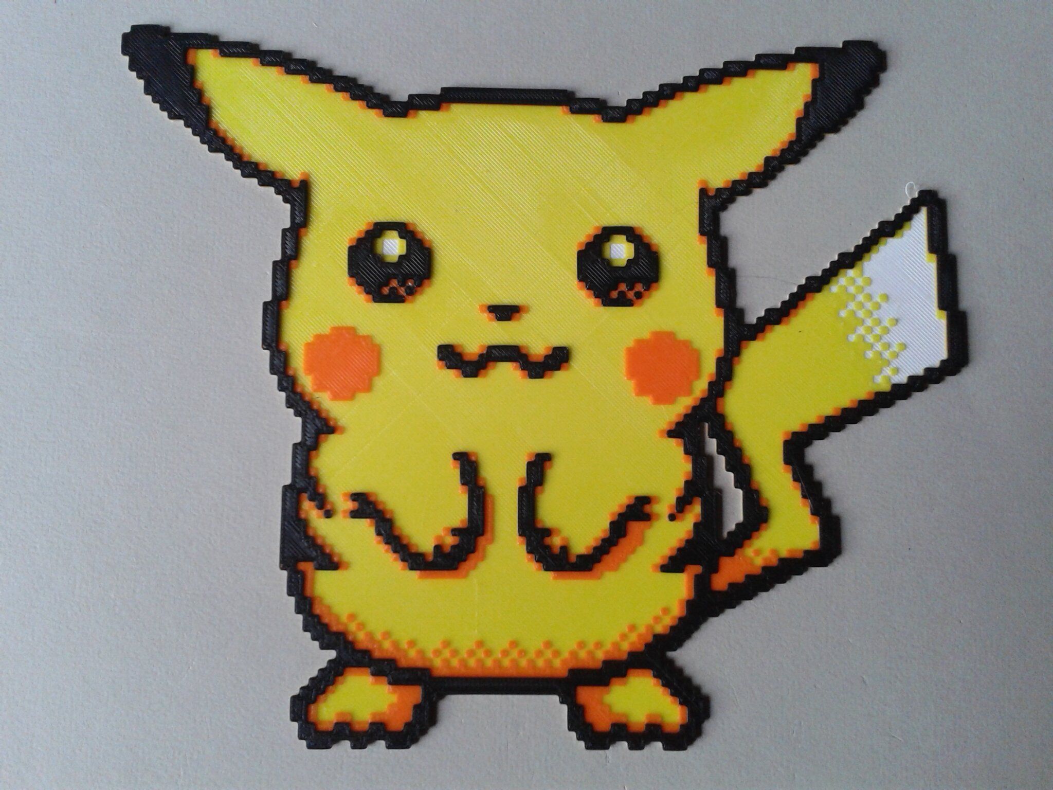

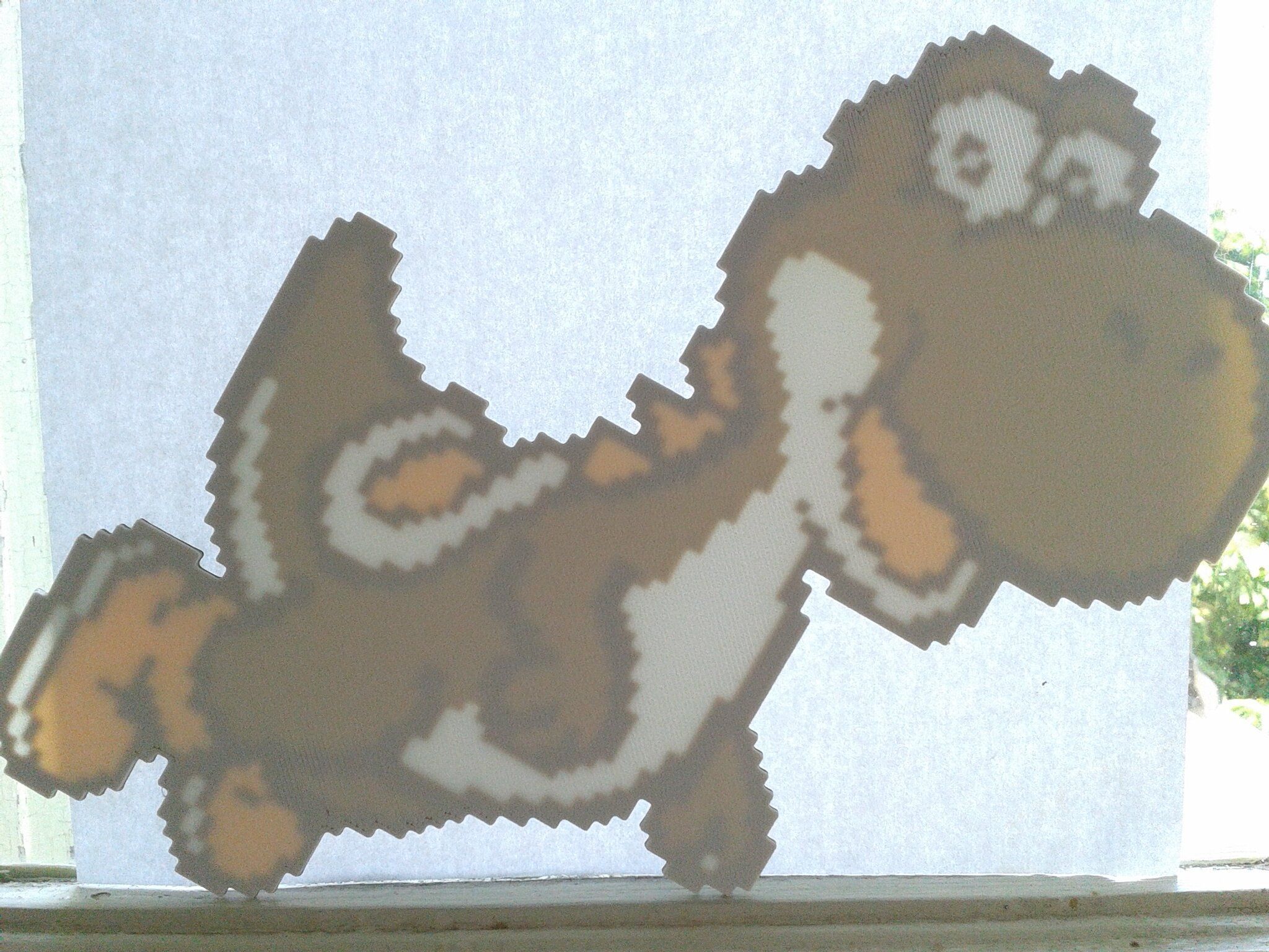

(La version "plate" avec des changements de filament par sous partie en cours d'impression...

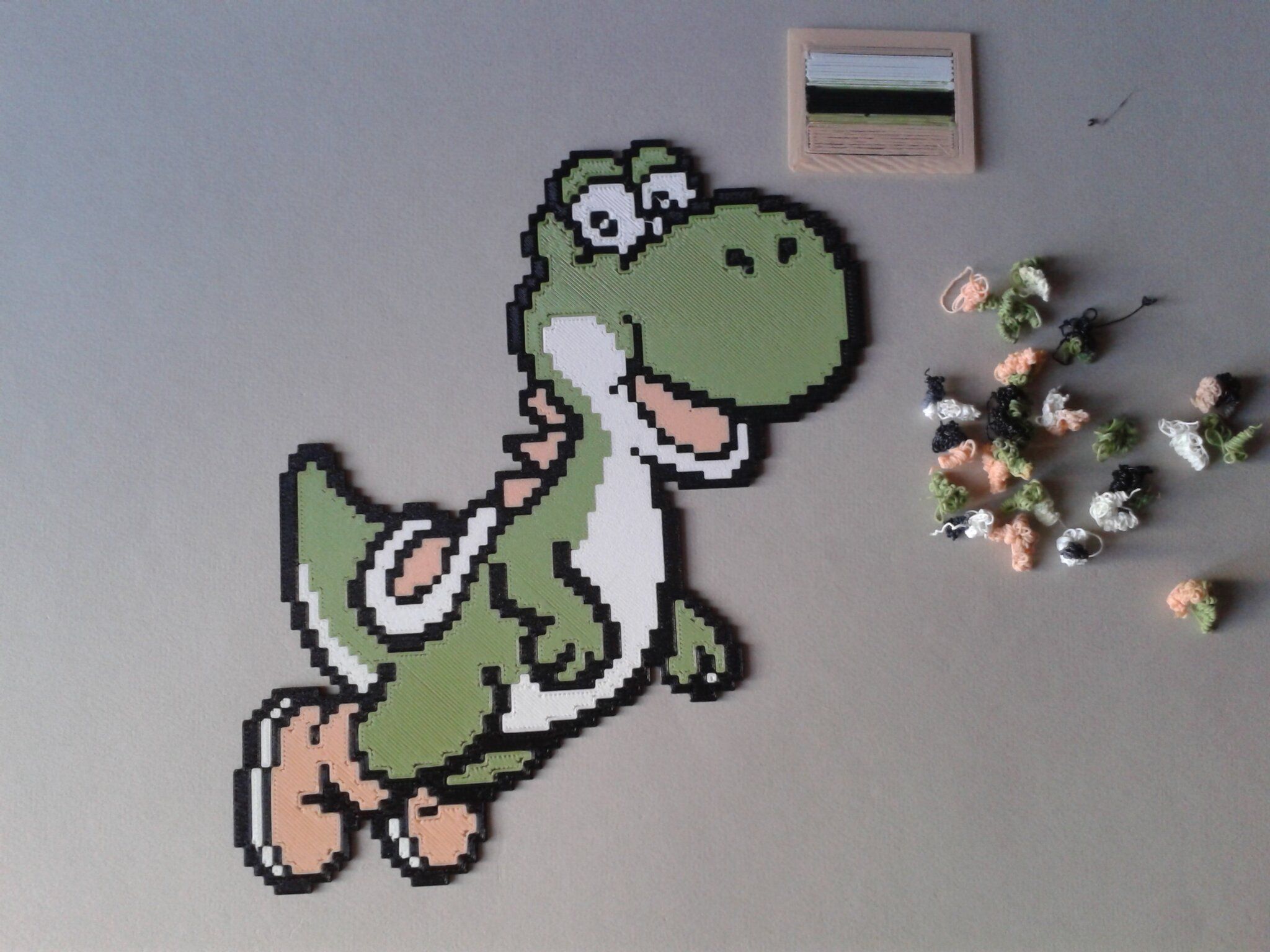

Edit > https://www.makeronline.com/model/yoshi-01,-4-colors-(by-sub-object)/17387.html
IMG_20240717_180436_q85_.thumb.jpg.3928e58d1ec0120612fd2642d9e620e6.jpg IMG_20240717_180552_q85_.thumb.jpg.66b8f8fd66d2769d30687fad959f4d5d.jpg IMG_20240717_180607_q85_.thumb.jpg.6577a6566d1530b97d7fd4fb85a64fd1.jpg IMG_20240717_180633_q85_.thumb.jpg.f17673c00d751010a02c9005a2684a37.jpg IMG_20240717_180638_q85_.thumb.jpg.1d1ab1cea7bc7992ee88442ace738141.jpg IMG_20240717_180650_q85_.thumb.jpg.b8ae1d14cb9ef24e1a503512c94b6003.jpg IMG_20240717_180656_q85_.thumb.jpg.27e6a65a908cea0a4c15896d30e6516a.jpg IMG_20240717_180843_q85_.thumb.jpg.1a5dad2e586bff0dc2f0d54f45522ce4.jpg IMG_20240717_180824_q85_.thumb.jpg.ba960b2a7b8aadc05fdb37d9eae1b16f.jpg

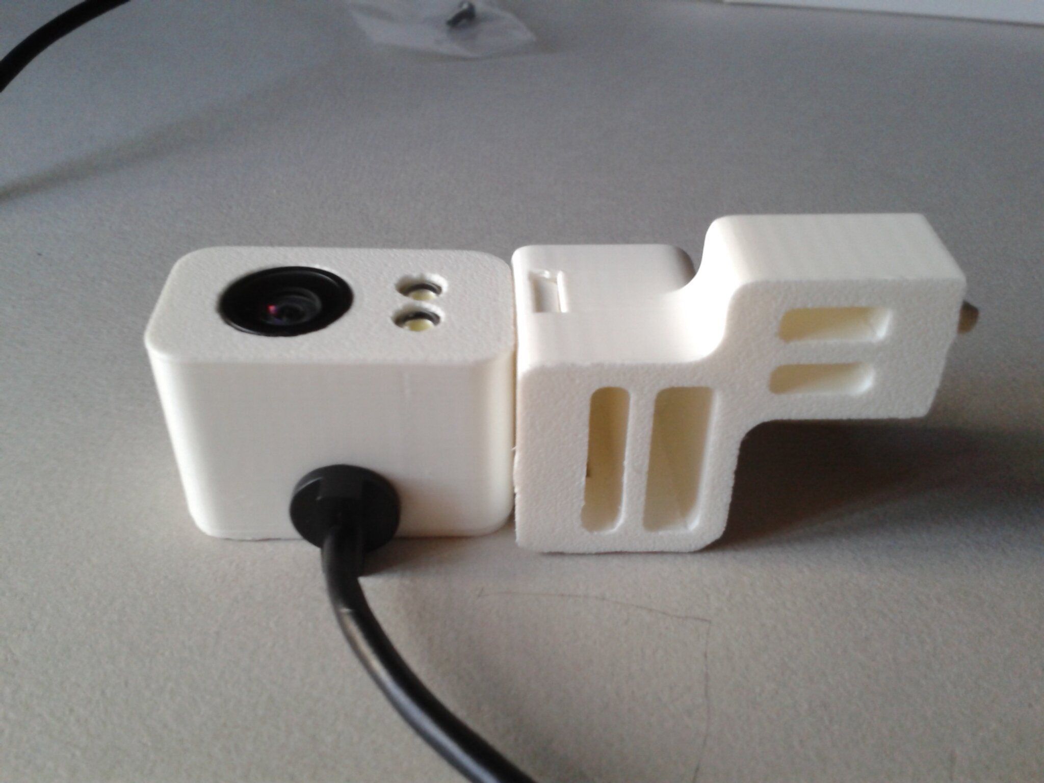

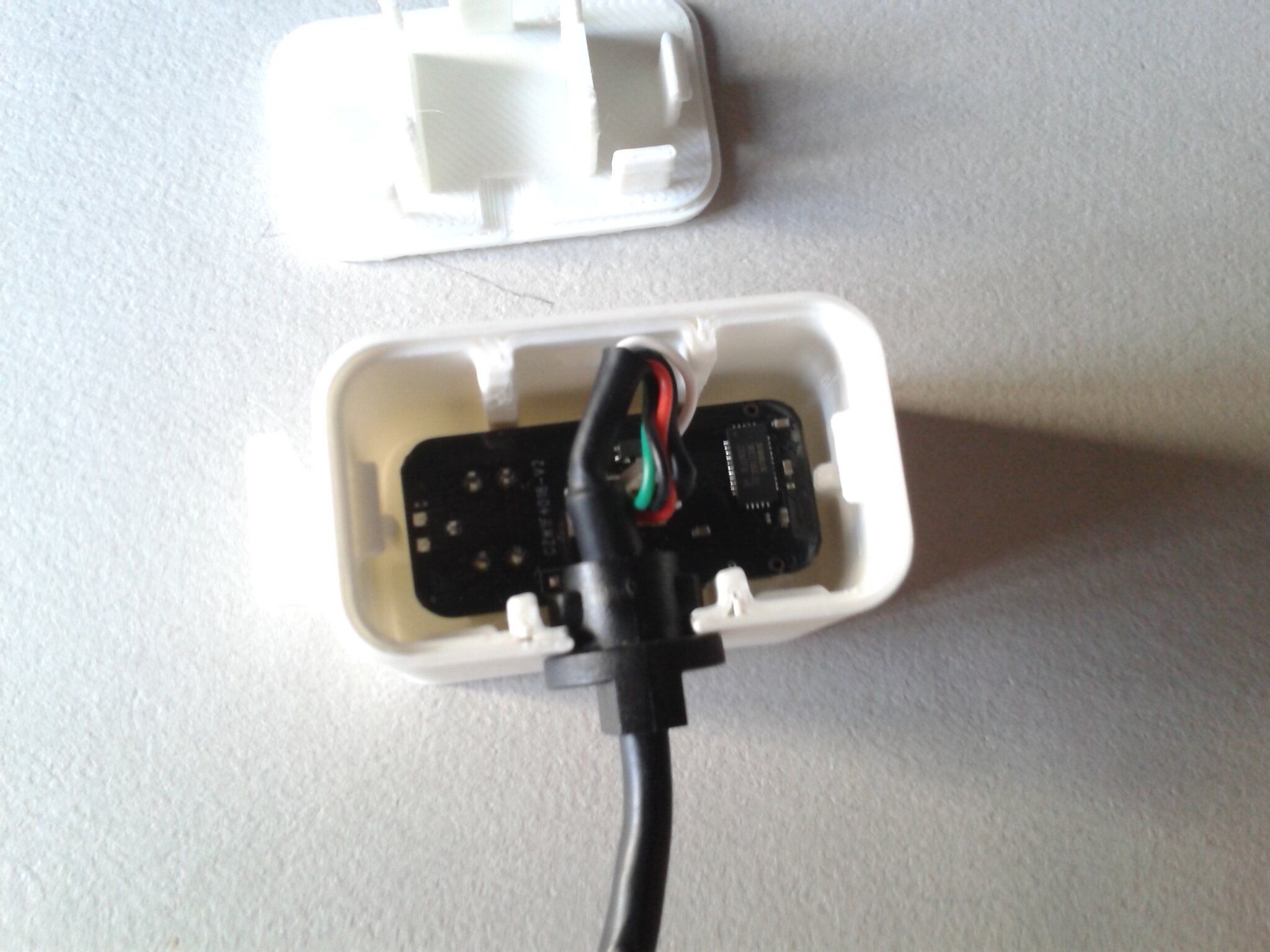

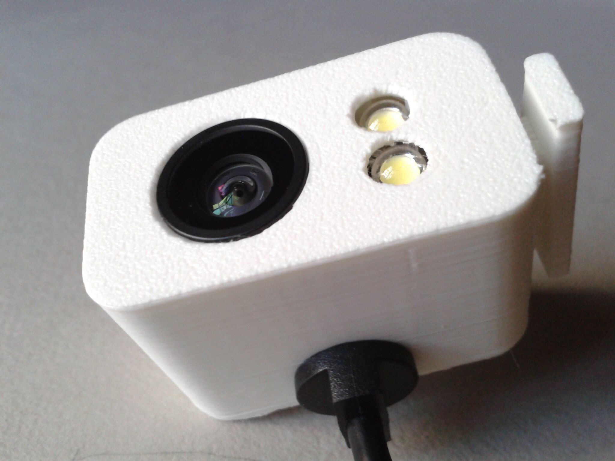

La caméra officielle de la Kobra 3
Caméra fournie en cadeau avec ma commande, de ma Kobra 3 Combo.
Réception de la caméra
Le 19/07/2024 at 18:50, PPAC a dit :
image.thumb.jpeg.2d791520a0bdc1038c26779b07394260.jpeg 0.06 kg
Le 19/07/2024 at 21:16, PPAC a dit :
la caméra (envoyé séparément de la Chine) en cadeau de ma commande pour la Kobra 3 Combo 🙂
image.thumb.jpeg.00df62a6b5f1f7126696339228cc3ad3.jpeg IMG_20240719_130924_q85_.thumb.jpg.2401357c9e2e303fb965e065b6e4c382.jpg IMG_20240719_131005_q85_.thumb.jpg.10e006cc0117fe49ee328d530b935eb0.jpg IMG_20240719_131011_q85_.thumb.jpg.f1c32e7e8005cbef9092ca126dd5e2d1.jpg IMG_20240719_190814_q85_.thumb.jpg.68d377ada249a233e9888a3bb175b4f2.jpg IMG_20240719_190821_q85_.thumb.jpg.68787ea5a7cb4319ee9f053631c951c3.jpg IMG_20240719_190845_q85_.thumb.jpg.dcfd26e85738af5b53c63a5c13d72721.jpg
Il me reste à imprimer le boitier et à la mettre en place (cf https://wiki.anycubic.com/en/fdm-3d-printer/kobra-3-combo/camera-installation-guide )

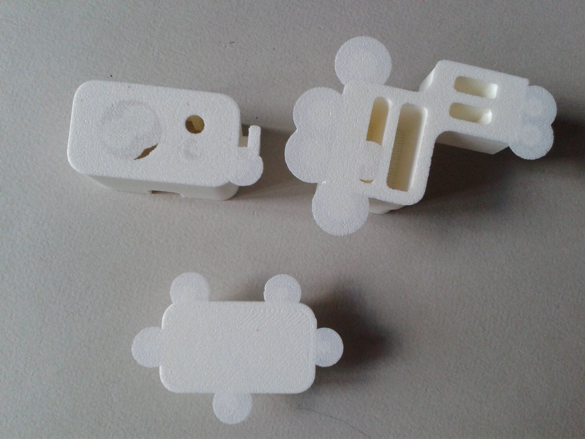

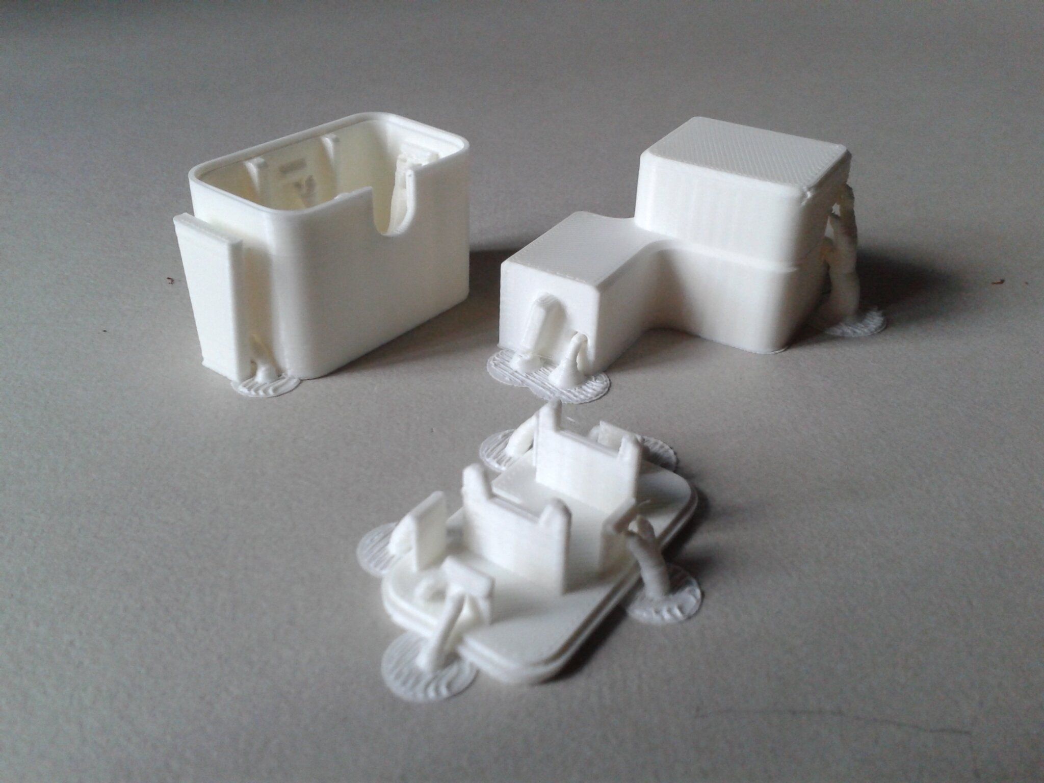

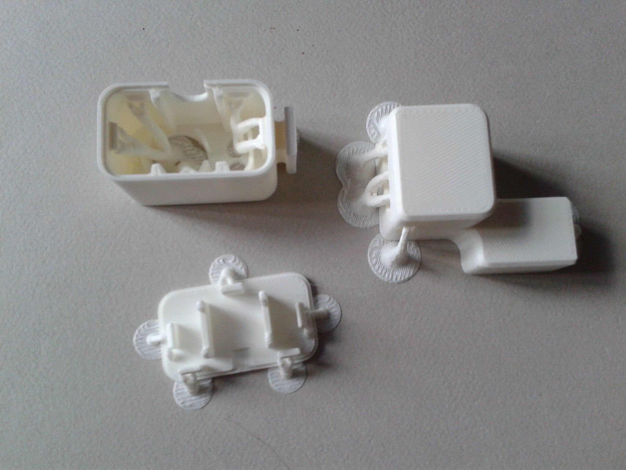

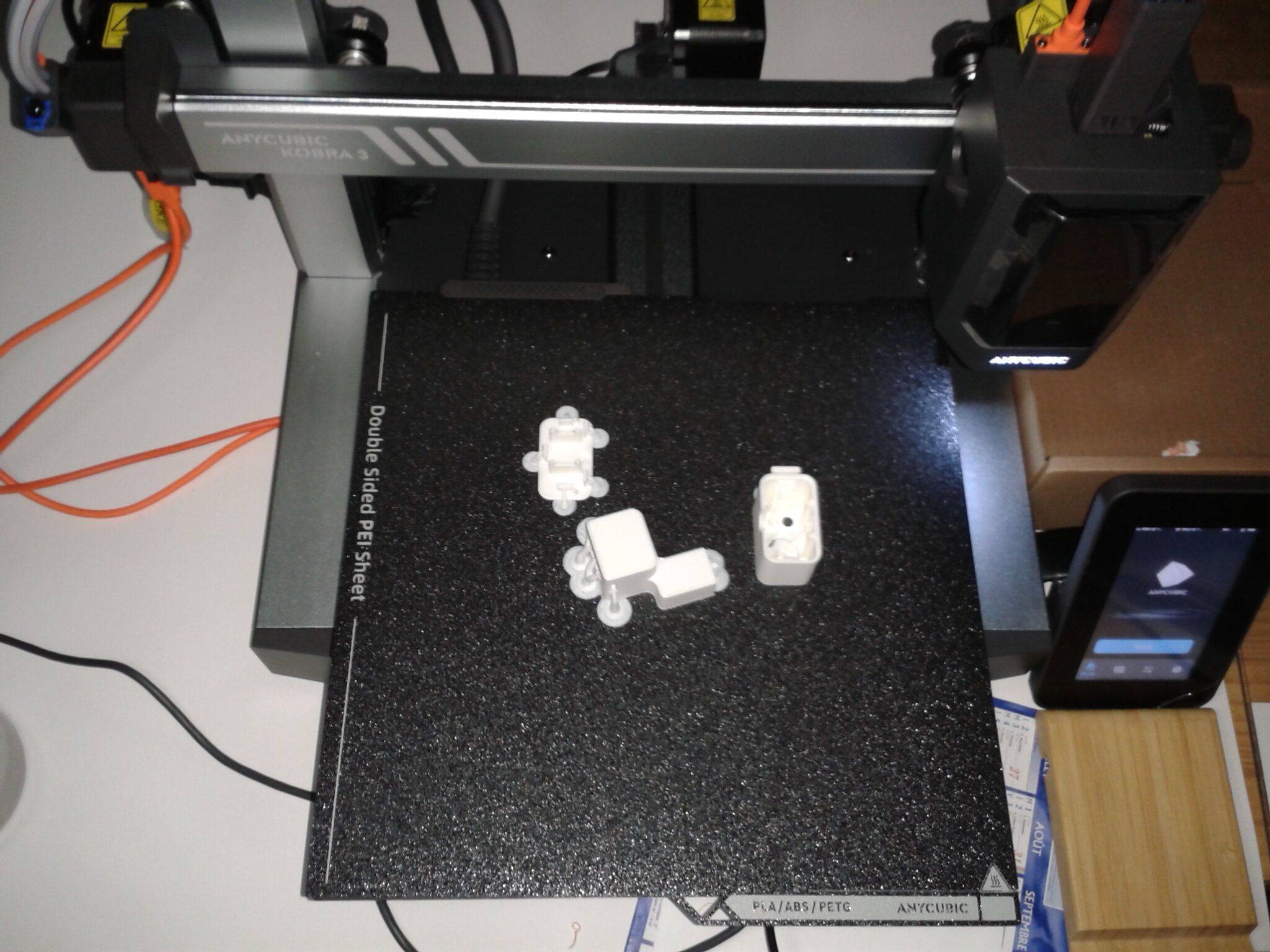

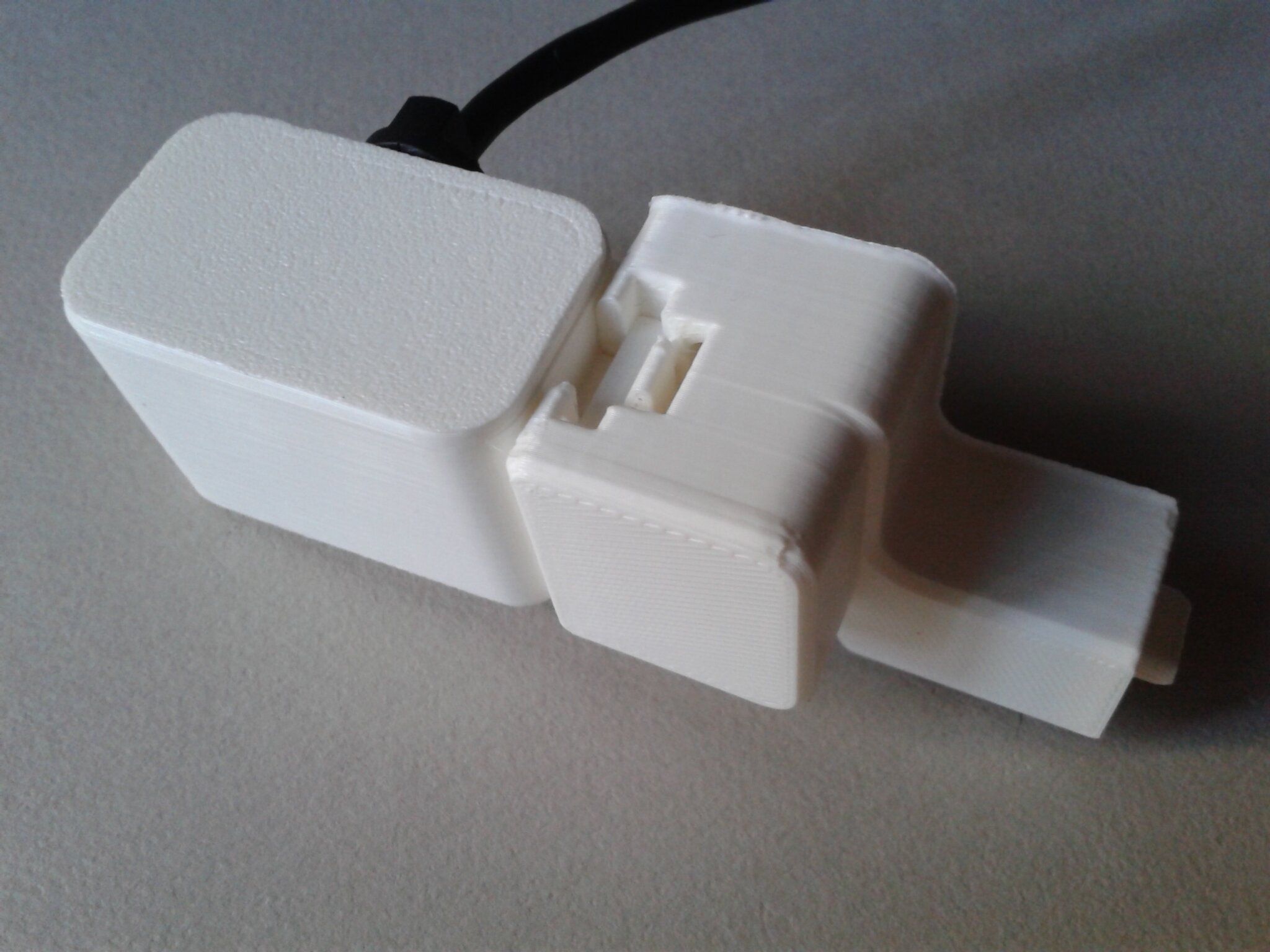

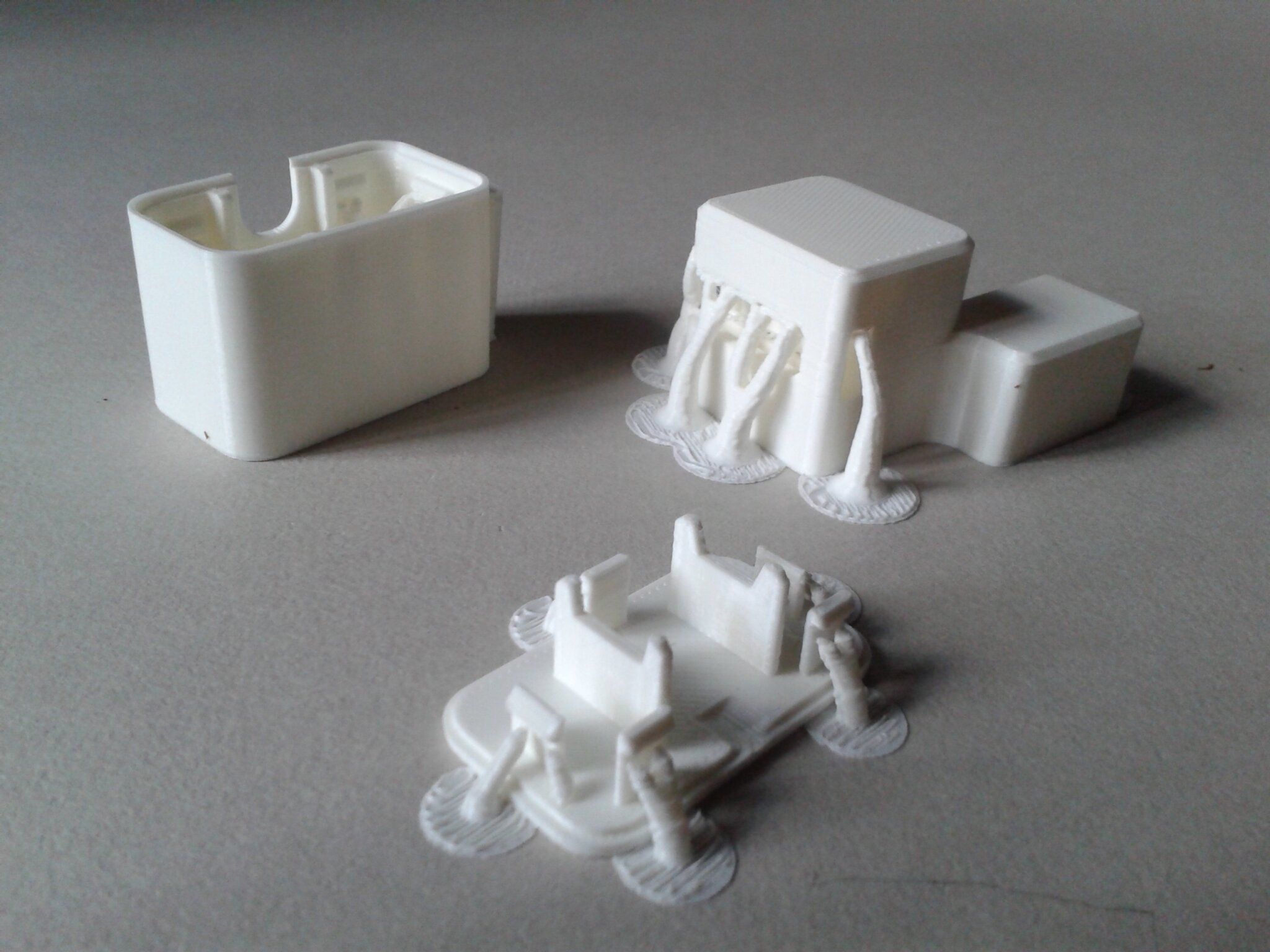

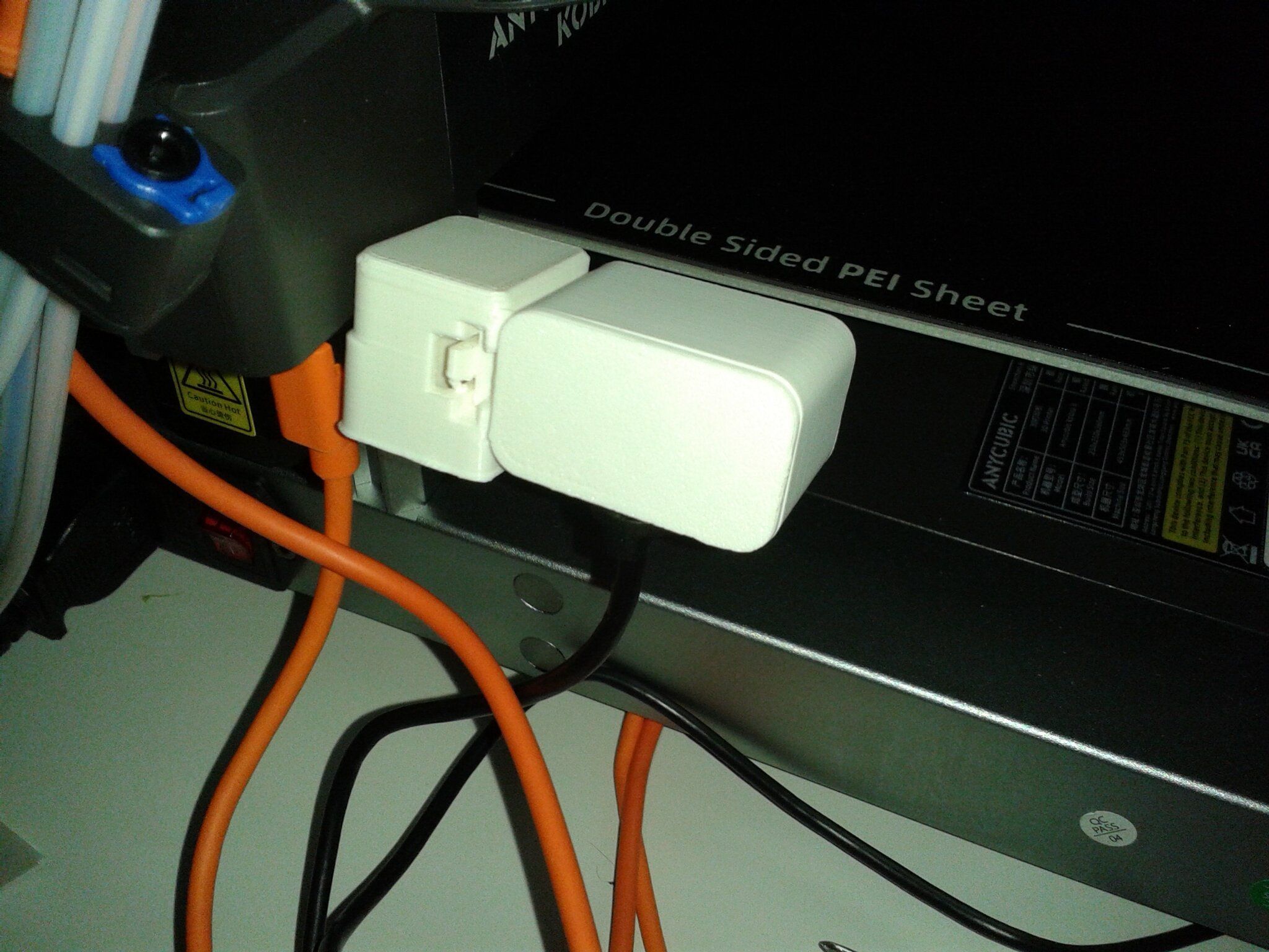

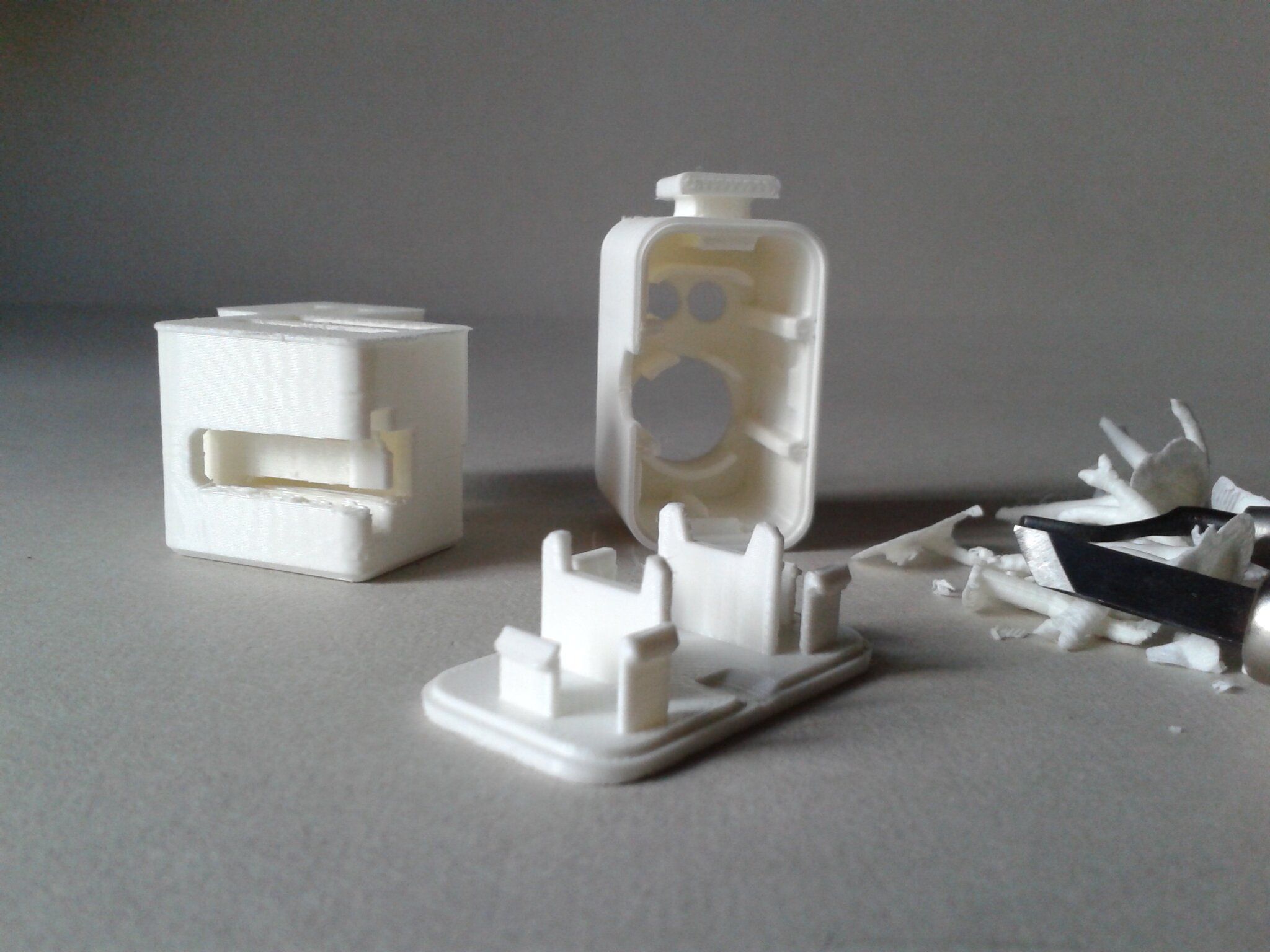

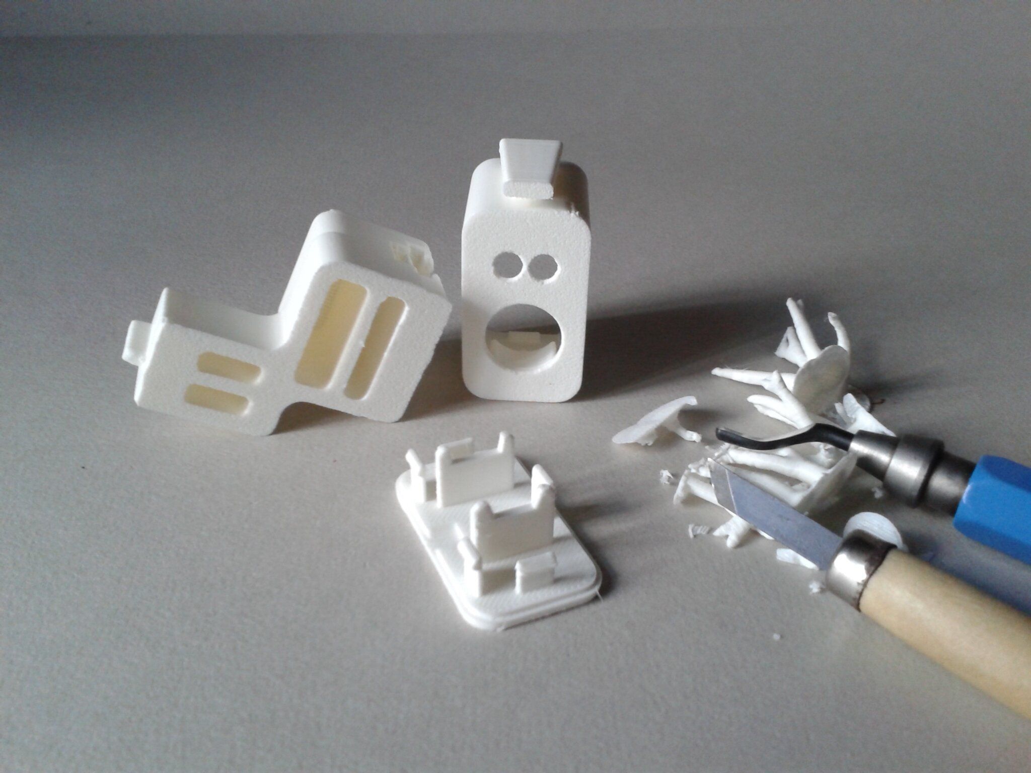

Impression du boitier et mise en place de la caméra officielle de la Kobra 3
Version du boitier de caméra imprimé
"Kobra 3 Camera Mount (Improved Print File)" de "XP"
https://www.makeronline.com/model/kobra-3-camera-mount-(improved-print-file)/17451.html
image.thumb.png.26fa59beb6382f6a798aa3ec6a58f68e.png IMG_20240719_230140_q85_.thumb.jpg.f6072df988c9e5e65a11e2a3d6920fd5.jpg IMG_20240719_233912_q85_.thumb.jpg.04e5e8a44df988c31e0180084fcadf95.jpg
IMG_20240719_234128_q85_.thumb.jpg.ed9cad0d6c9d3b3a99ecf1c614897153.jpg IMG_20240719_234134_q85_.thumb.jpg.745b2bb77d1379be1f5adc5e5130c1e6.jpg
IMG_20240720_161035_q85_.thumb.jpg.6fcaf63a132d7d76b1b819b8b634d0eb.jpg IMG_20240720_161045_q85_.thumb.jpg.e3cf546efa4537a9763582b040b8508f.jpg IMG_20240720_161053_q85_.thumb.jpg.cd44006f271c13bc3b8096604dfd0def.jpg IMG_20240720_161114_q85_.thumb.jpg.068eb1746fd303fdcb5a56bf7cb45c22.jpg IMG_20240720_161904_q85_.thumb.jpg.a70b34e8b59253ca8686b65627d0cae4.jpg IMG_20240720_161923_q85_.thumb.jpg.76a175b431980dbf74e1d542d505d091.jpg

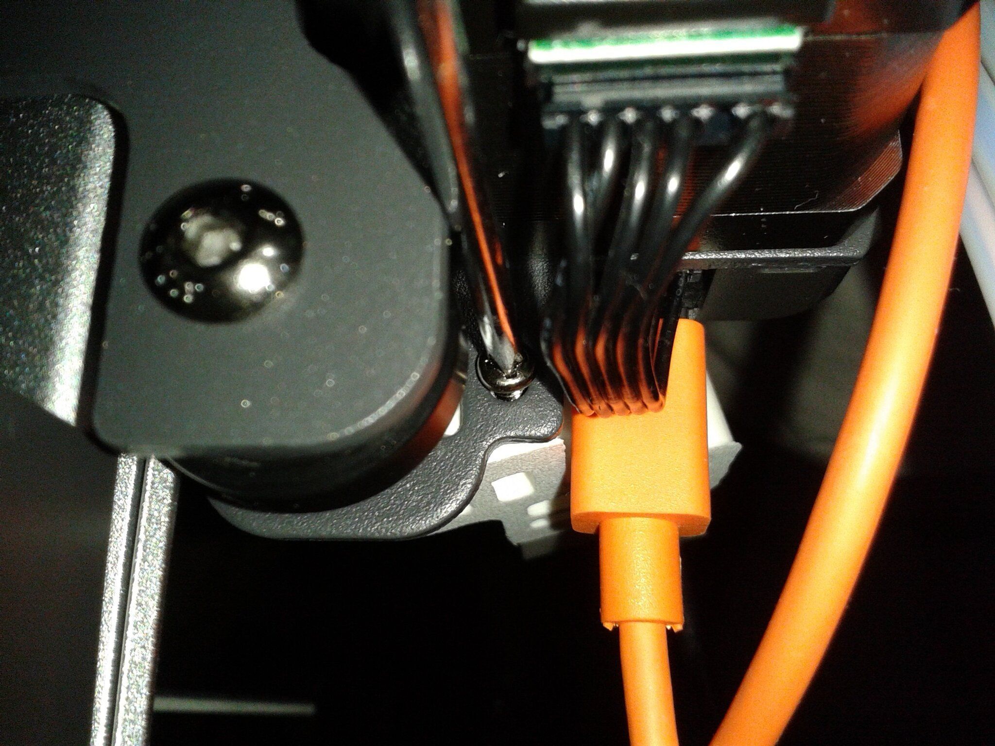

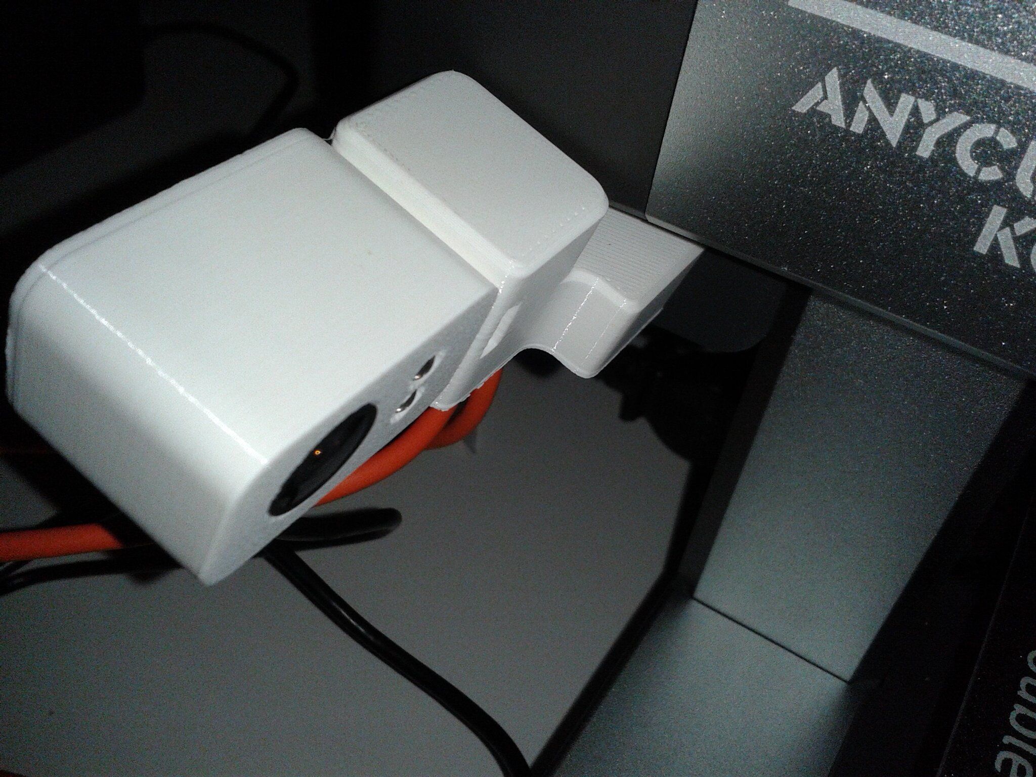

Mise en place sur la Kobra 3 (cf https://wiki.anycubic.com/en/fdm-3d-printer/kobra-3-combo/camera-installation-guide
IMG_20240720_184916_q85_.thumb.jpg.877493c126f07b6f3e04c18dd1270817.jpg IMG_20240720_184949_q85_.thumb.jpg.60c5f22872c54cb0805b97cd45817056.jpg IMG_20240720_184957_q85_.thumb.jpg.d683f87dafb055bb530f377a9a3d46b2.jpg IMG_20240720_185033_q85_.thumb.jpg.3838d2dc77399eb59a3c4c62d6e0b7cd.jpg IMG_20240720_185044_q85_.thumb.jpg.c674304e52823378db33ed742a379aec.jpg IMG_20240720_185214_q85_.thumb.jpg.ac8660e8240b57cb2dfbd4f1fc654b5d.jpg IMG_20240720_190029_q85_.thumb.jpg.1eea5f8e6def7f485a676f8356284705.jpg IMG_20240720_190143_q85_.thumb.jpg.4d3daee52a45e3ea7833622851cdf0ed.jpg IMG_20240720_190148_q85_.thumb.jpg.48269de1bd13dcd1ea7224774cba2588.jpg
Sur le wiki, il est spécifié que l'on doit utiliser le port USB le plus à gauche (celui juste à côté du port pour l'ACE ) pour y connecter la caméra sinon cela ne fonctionnera pas.

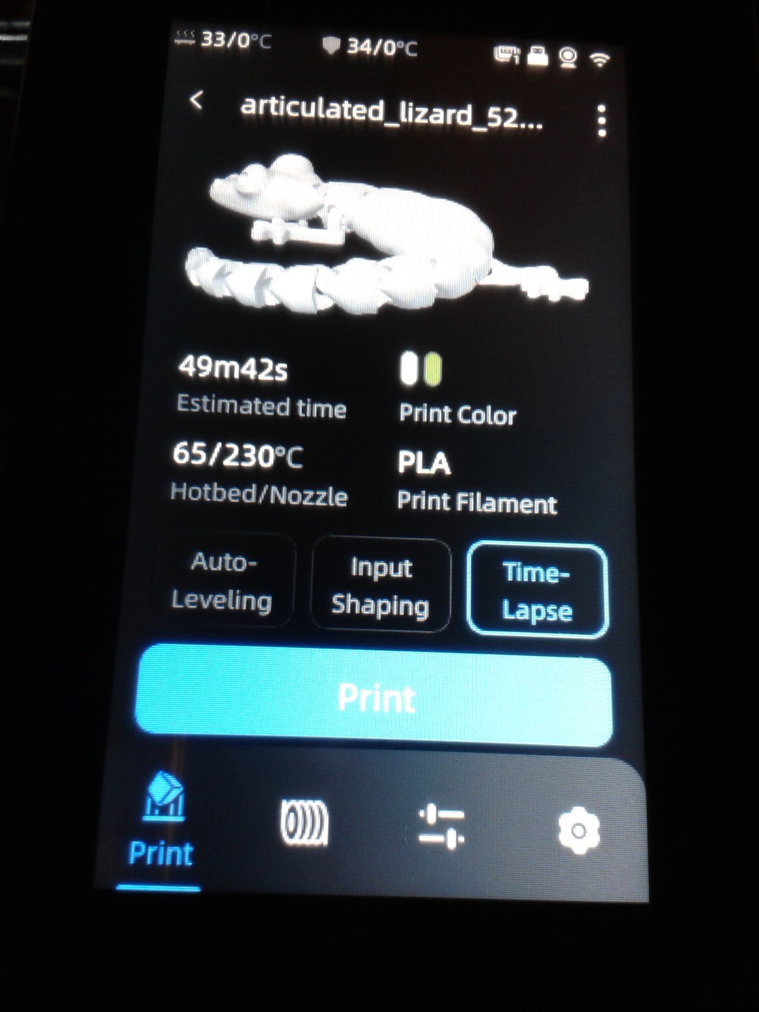

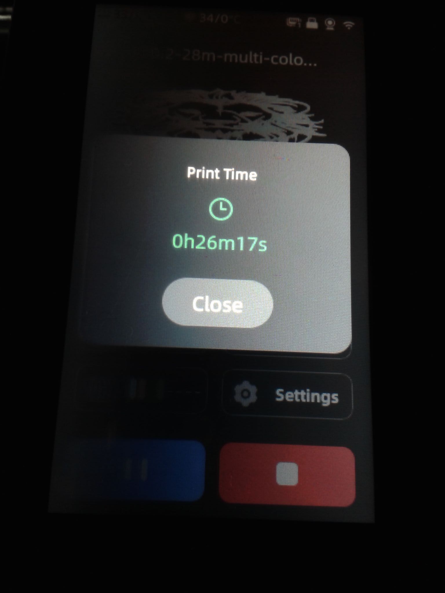

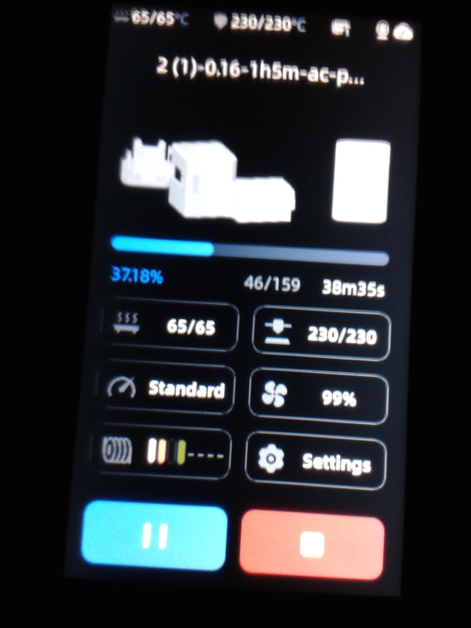

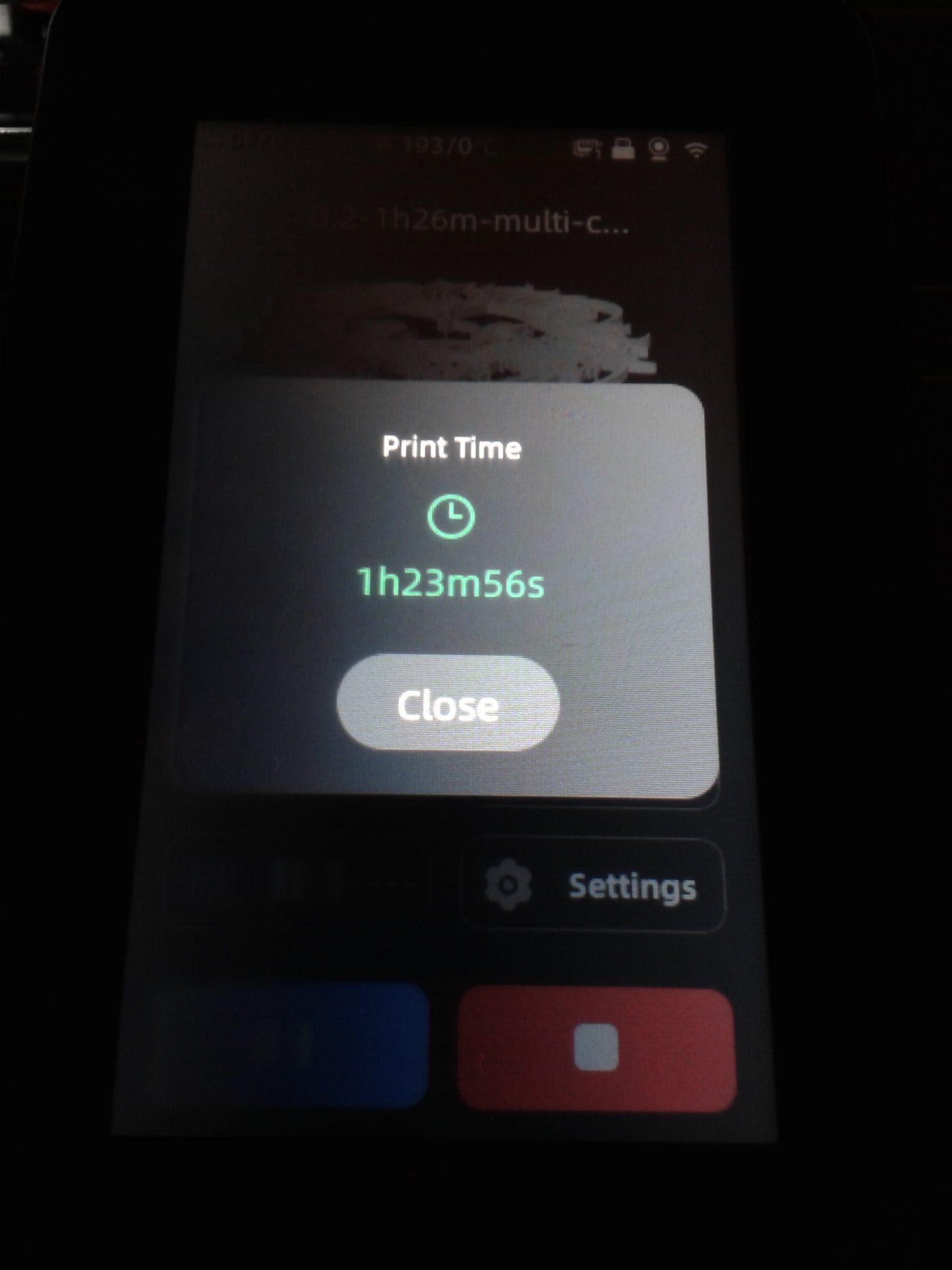

Utilisation de la caméra officielle de la Kobra 3
Pour l'instant ( Anycubic Slicer v1.4.4 et firmware V2.3.2.3_1.1.6_1.1.6_release ) on peut
voir le flux vidéo sous le "Workbenche" sous Anycubic Slicer ( il faut cliquer sur le bouton "Play" sous la zone d'affichage du flux vidéo pour activer la caméra. (Mais le flux passe par le cloud d'anycubic donc il arrive que l'on ai une perte du flux de temps en temps )
et/ou
Sur l'écran de contrôle de l'imprimante, cocher "timelapse" en début d'impression ( Pas encore possible de demander un timelapse quand on lance l'impression en distant )
Il faut avoir une clé USB de connecté a l'imprimante pour  en fin d'impression, retrouverer le fichier vidéo du timelapse sur la clé USB au chemin "/delayphoto/delay_photo.mp4". (Je n'ai pas trouvé si les vidéos sont ou non sauvé sur le Cloud d'Anycubic donc la clé USB semble indispensable, il ne semble pas possible de changer les paramètre du timelapse (qui ici est donc un hyperlapse, mais je n'ai pas testé de mettre des g-code étendus pour les timelapse lors de mes tranchage pour vérifier))

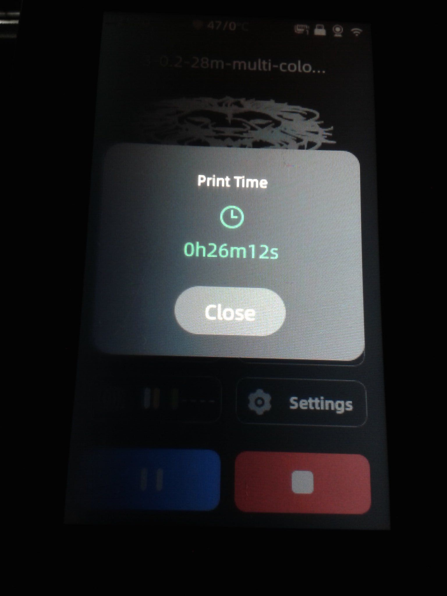

Mon premier essai de "timelapse" sur la Kobra 3 Combo, avec la caméra officielle.
Oui, ce n'est pas top top, mais je n'avais pas pris le temps de suffisamment éclairé l'imprimante pour cet essai 🙂
Le 19/07/2024 at 23:59, PPAC a dit :
je n'ai pas encore trouvé comment allumer les LED de la caméra pour l'instant. 😅
ni via l'écran de contrôle de l'imprimante (Pas de menus qui parlent d'option pour la Caméra avec le firmware actuelle)
ni via l'interface de surveillance de la machine sous AnycubicSlicer v1.4.4. (on peut juste cliquer sur "Play" pour activer la caméra quand elle est branchée)
( Mais, je n'ai pas vérifié avec l'APP d'Anycubic, car je n'ai toujours pas de smartphone suffisamment récent pour l'installer… donc peut-être qu'il y a moyen d'allumer les LED de la caméra, mais là, je ne sais pas. )
Le 20/07/2024 at 15:15, PPAC a dit :
cela serait bien des LEDs de lumière visible et non des LED IR sur la caméra fournie en cadeau avec la Kobra 3.
En fait, sur le Discord d'Anycubic (invitation https://discord.gg/TACemjkeBe )
un utilisateur semble avoir demandé au SAV et le SAV aurait répondu que la fonction (d'allumer les LED de la caméra) n'est pas encore implémenté.
et un autre utilisateur a fait le choix de la brancher sur un RPi et là avec le bon soft, il la gère comme une caméra de surveillance séparée de l'imprimante. (comme l'activation et le flux vidéo de la caméra passe actuellement uniquement par le cloud d'Anycubic si on branche la caméra sur la Kobra 3, cela lui a semblé plus sécuritaire de ne pas la brancher sur la Kobra 3 dont on n'a pas le code source du firmware. Et il semble avoir implémenté des commandes qui utilise l'API du cloud d'Anycubic pour avoir quelques infos et contrôle sommaire de l'imprimante sur son RPi)
https://discord.com/channels/966957505580236851/1230084715185442857/1261958286769389630
Citation
camera plugged into a pi/linux box instead of the printer
the linux command to turn the camera lights on is
v4l2-ctl -d 0 -c gain=1
v4l2-ctl -d 0 -c gain=0
turns it off again
https://discord.com/channels/966957505580236851/1230084715185442857/1263654296881205340 ( La la capture d'écran c'est donc ce qu'il fait tourner sur un RPi et non sur la Kobra 3 ... )
i've got only the camera plugged into a pi, running mjpeg-streamer
turns it into an ipcam with led, brightness, sharpness controls etc

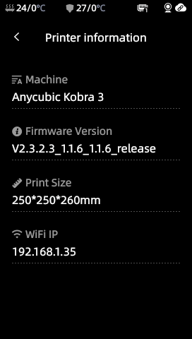

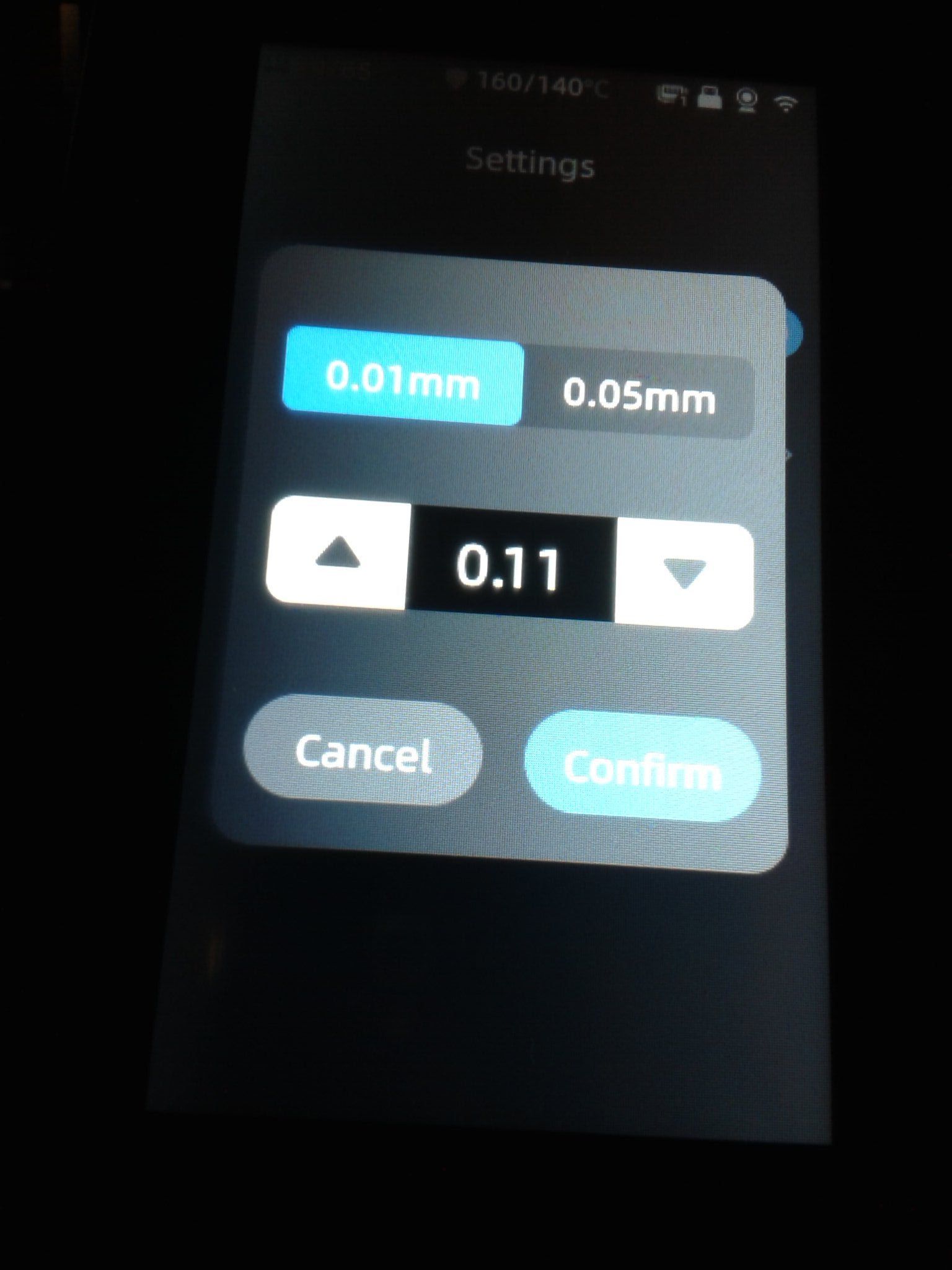

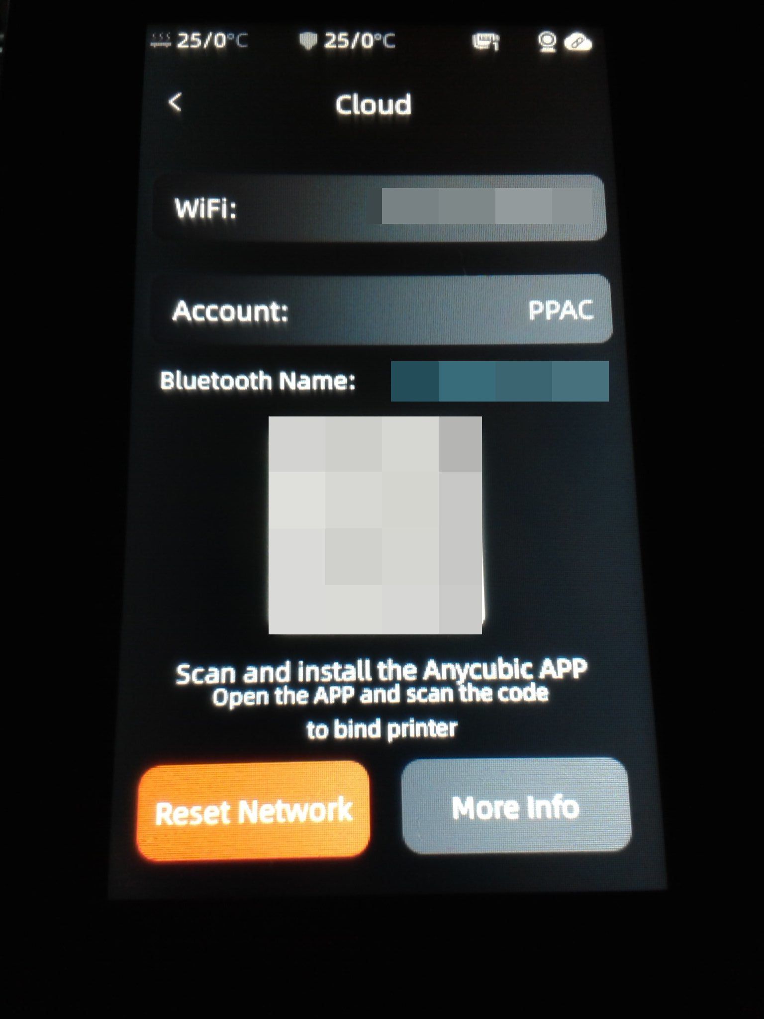

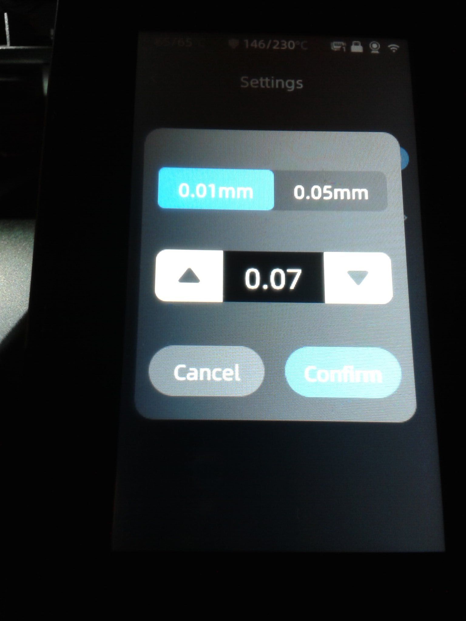

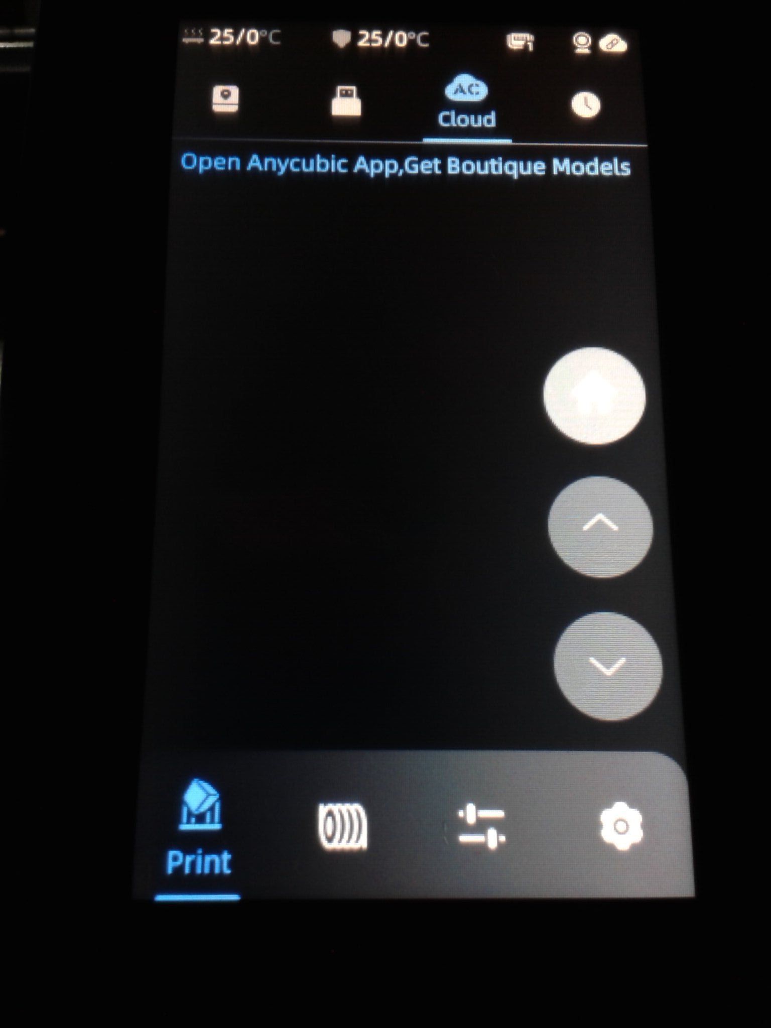

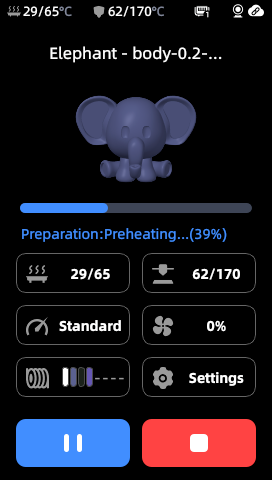

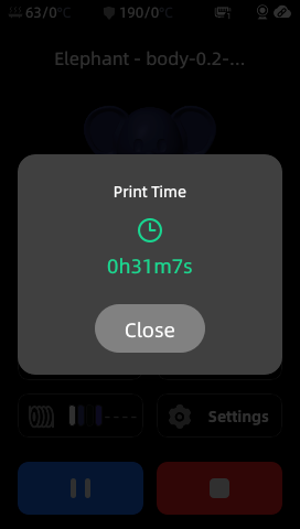

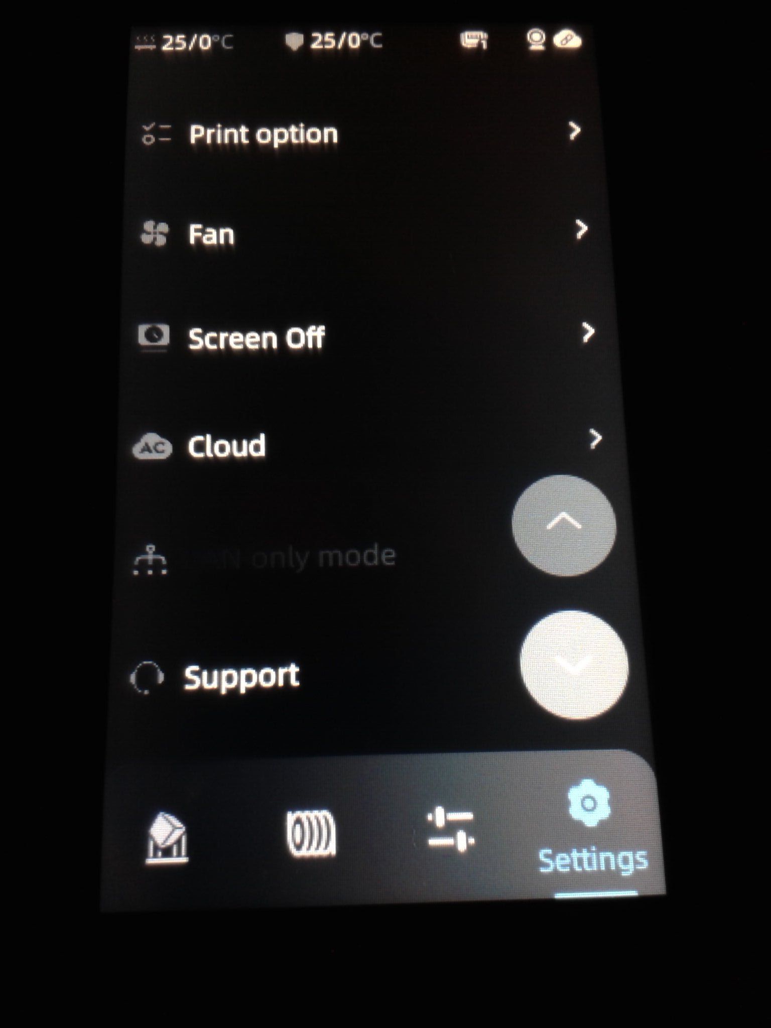

Ne pas modifier manuellement le Z-Offset (firmware V2.3.2.3_1.1.6_1.1.6_release)
( Merci a l'utilisateur Discord "w" qui a posté le message suivant https://discord.com/channels/966957505580236851/1230084715185442857/1262727644571762751 qui continent un lien vers un post reddit
qui parle rapidement de cela.)
Donc, en fait,
il semblerait qu'il y ai un bug avec le firmware V2.3.2.3_1.1.6_1.1.6_release et version antérieur,
qui, si on a modifié manuellement le Z-Offset via l'écran de contrôle, alors en début d'impression, cela ne fait plus l'étape de la mesure précise du Z-Offset (par de multiple palpage au centre du plateau, étape qui se fait normalement âpres l'étape de nettoyage du nez de la buse sur le patin de nettoyage "Heatbed Nozzle Wiper" en haut du plateau ).
Le fait de faire un reset de la machine et de ne plus manuellement toucher au Z-Offset permet de retrouver cette étape de mesure précise du Z-Offset et de ne plus avoir à ajuster le Z-Offset en début d'impression. ( Mais en même temps, il ne faut plus toucher manuellement au Z-Offset pour ne pas risquer de retomber sur le bug qui fait sauter l'état de mesure précise du Z-Offset donc )
Depuis que j'ai fait une reset de la machine,
j'ai bien identifié une étape en plus au début de l'impression et le Z-Offset automatiquement déterminé semble bien plus juste et constant
là après reset de la machine
j'ai quand je regarde un Z-Offset de l'ordre de 0.07 a 0.11 et la couche initiale me semble bonne.  (Et je prends bien garde de toujour cliquer "Cancel" pour sortir du menu du Z-Offset, pour ne pas risquer de le modifier et risquer d'avoir de nouveau le bug)
Exemple d'un début d'impression apré un reset
IMG_20240720_200340_q85_.thumb.jpg.830a1a78cbbf670ece1d0b6c3882b2a8.jpg IMG_20240720_200346_q85_.thumb.jpg.6c8733f88c37f247daee48bb79965181.jpg (Buse sur le patin de nettoyage) IMG_20240720_200457_q85_.thumb.jpg.39a0e7e32ef7d9205463e03e495b3fca.jpg (Multiple palpage au centre du plateau) IMG_20240720_200511_q85_.thumb.jpg.59201dadf59d7e70799df28737e91aea.jpg (Buse sur le système de purge )
Alors qu'avant le reset de la machine j'avais un Z-Offset déterminé automatiquement de l'ordre de 0.65 a 0.75 et j'avais presque toujours besoins de l'ajuster de +/- 0.05 voir 0.20.
Edit >
Par contre, le paramètre de tranchage "Z-Offset" sous sons trancheur
(quand il y en a un comme par exemple sous Anycubic Slicer Beta,  Orca Slicer,)
lui, on peut le modifier.
(car cela n'est pas la même chose que le Z-Offset de l'écran de contrôle géré par le firmware )
Modifié (le) par PPAC
Ça ressemble à un problème rencontré avec les Qidi. Problème lié au firmware de l'écran (qui n'est pas Klipperscreen) qui sauvegarde la valeur du décalage dans un fichier (config.mksini) sous forme d'un baby-step et pas d'un réel Zoffset. Dans le printer.cfg, la valeur Z_offset doit rester absolument à zéro, il ne faut d'ailleurs pas utiliser Fluidd ou Mainsail pour procéder au réglage «Klipper» du Zoffset.
Tout ceci n'est que supposition / supputation de ma part tant que l'accès au système n'est pas ouvert (ssh, interfaces Web, etc.)

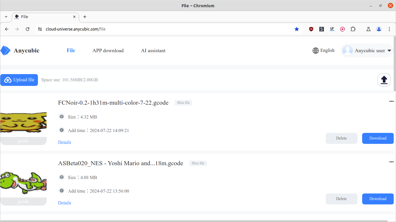

Question ? vous arrivez à voir vos fichiers cloud directement sur l'imprimante ?
Modifié (le) par doudinator
Il y a 5 heures, doudinator a dit :
Pour moi aussi. C'est vide.
Si je regarde sur l'écran de contrôle de l'imprimante, la liste des fichiers Cloud est vide.
( alors, que j'ai pourtant bien
image.thumb.jpeg.da8050de0f03d1321b6cf372b11384b1.jpeg ( IMG_20240722_140022_q85_.thumb.jpg.d6bb33d85ad164578fa657c43df84556.jpg  IMG_20240722_135953_q85_.thumb.jpg.82d0840b0e43b604316d2e4314792b45.jpg  image.thumb.png.2b8c1b5f8559cf3c149427d1e6b1ecf8.png )
C'est donc probablement la même chose que pour
  • l'activation de l'option IA quand on a la caméra,
  • ou de pouvoir allumer les LED de la caméra,
c'est une fonctionnalité pas encore disponible avec le firmware actuelle. Mais je n'ai pas demandé au SAV pour vérifier.
Et c'est la même chose sur ma "Kobra 2 Pro"
En fait, il me semble que c'est depuis qu'ils ont corrigé une faille de sécurité sur leur cloud ...
  • J'aime 2
Salut !
Alors j'ai remis d'usine la kobra 3 et enfin elle fait les choses dans le bon ordre : chauffage de la buse , prise du point zéro dans le coin, essuyage , puis prise du zéro au centre du plateau et enfin elle va purger et commence l'impression !
Ma distance c'est 0,12. Et ça ne frotte pas comme j'ai déjà eu.
Depuis le reset, moi aussi le Z-Offset automatiquement déterminé semble bien mieux et stable.

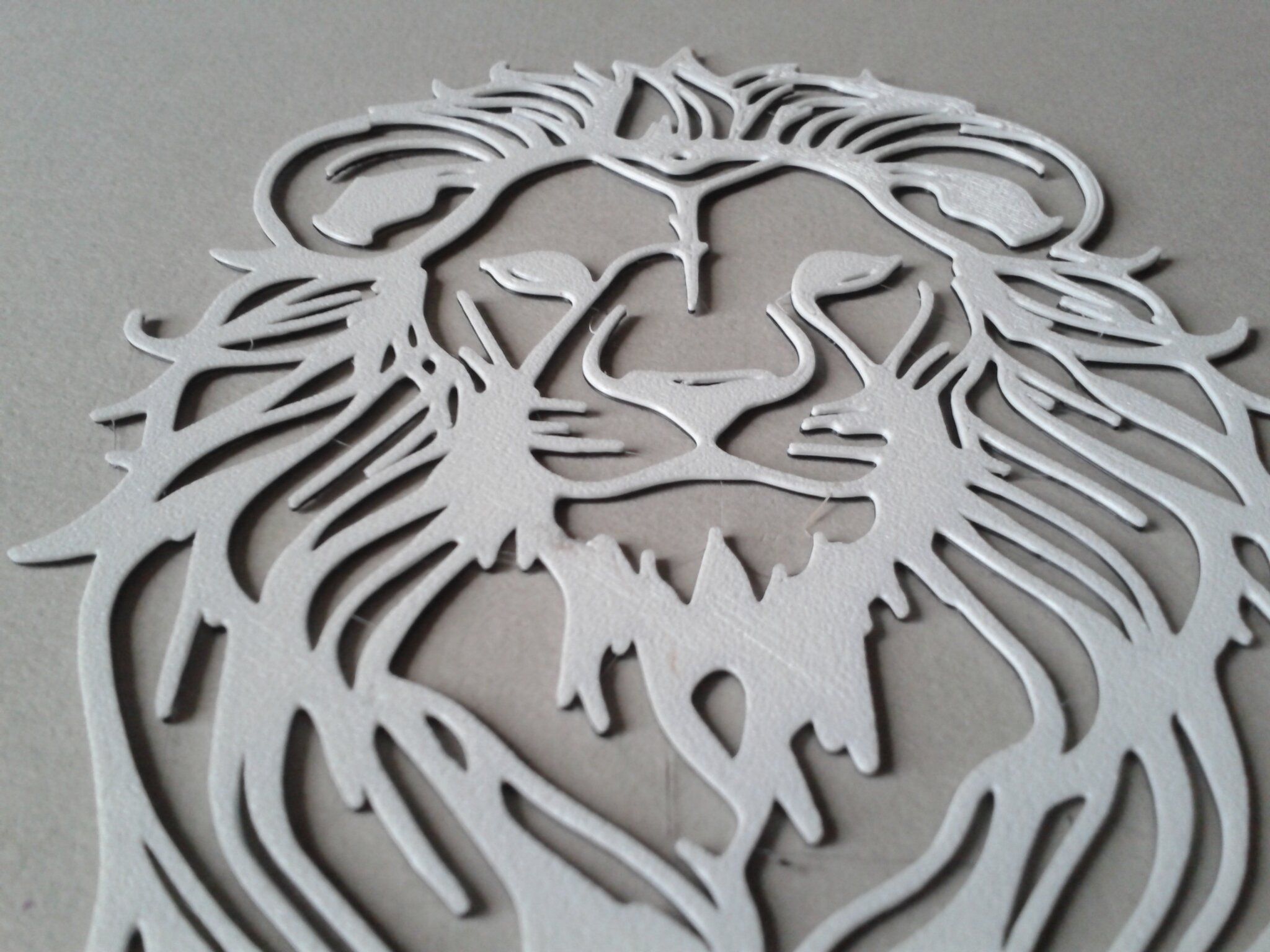

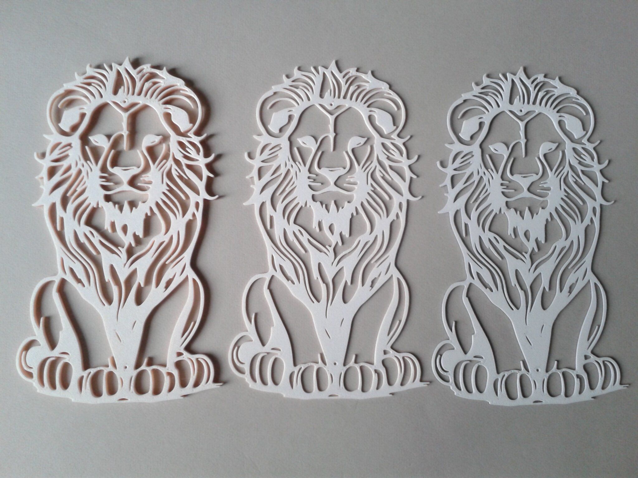

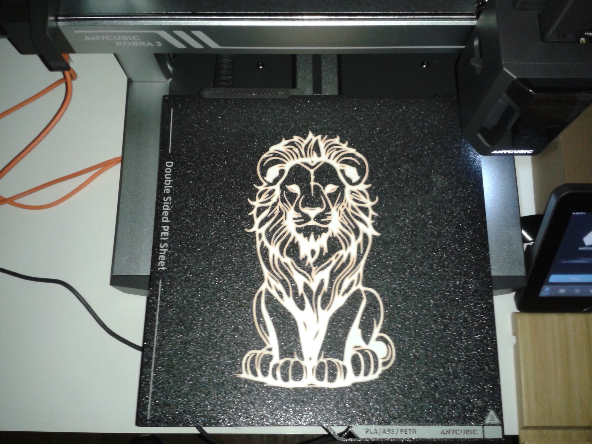

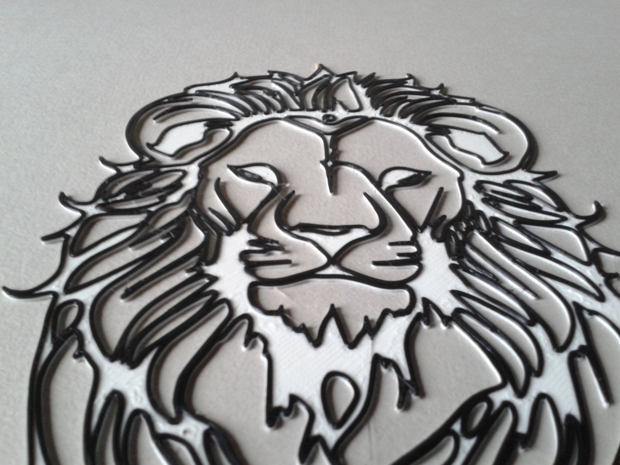

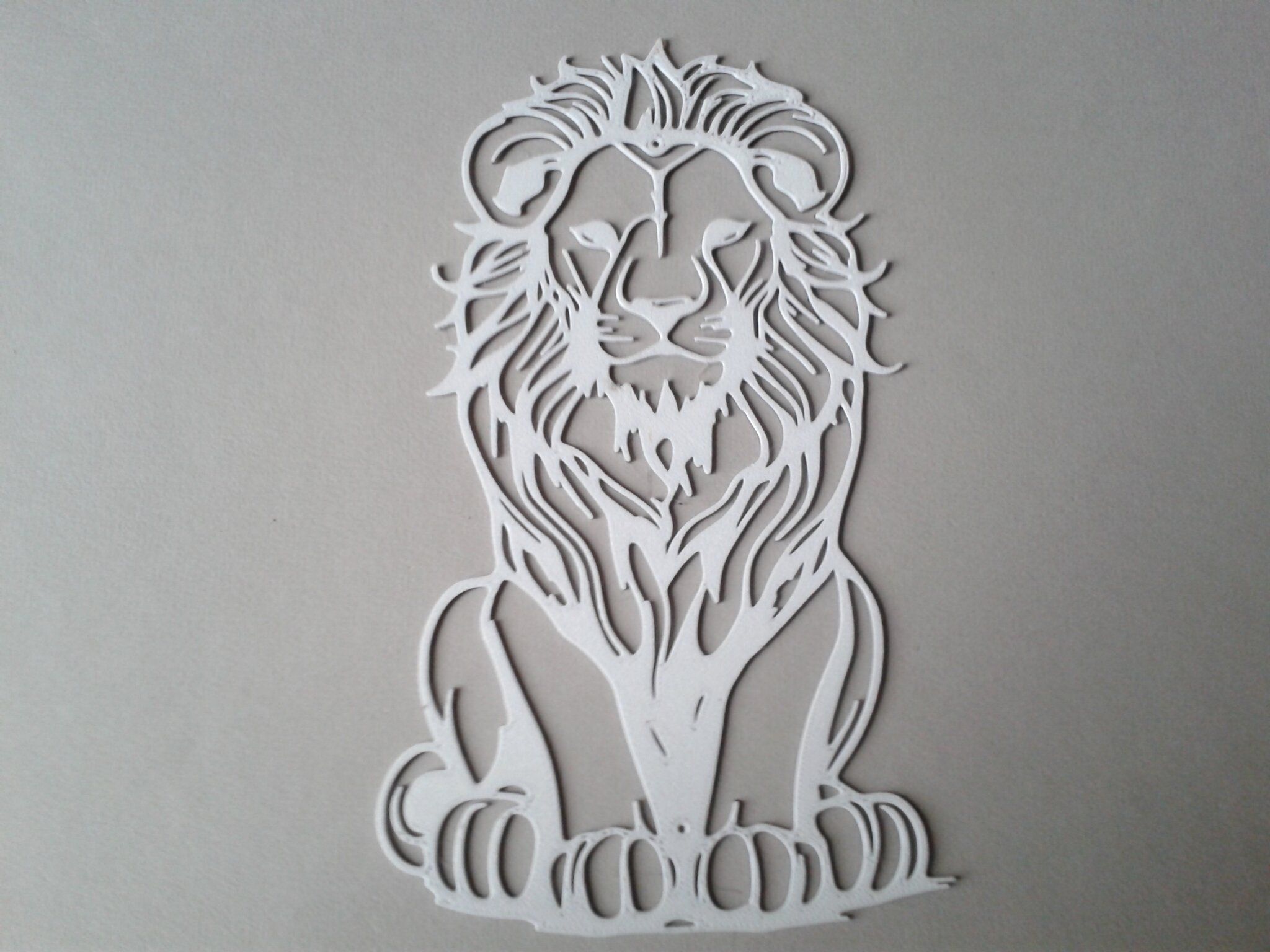

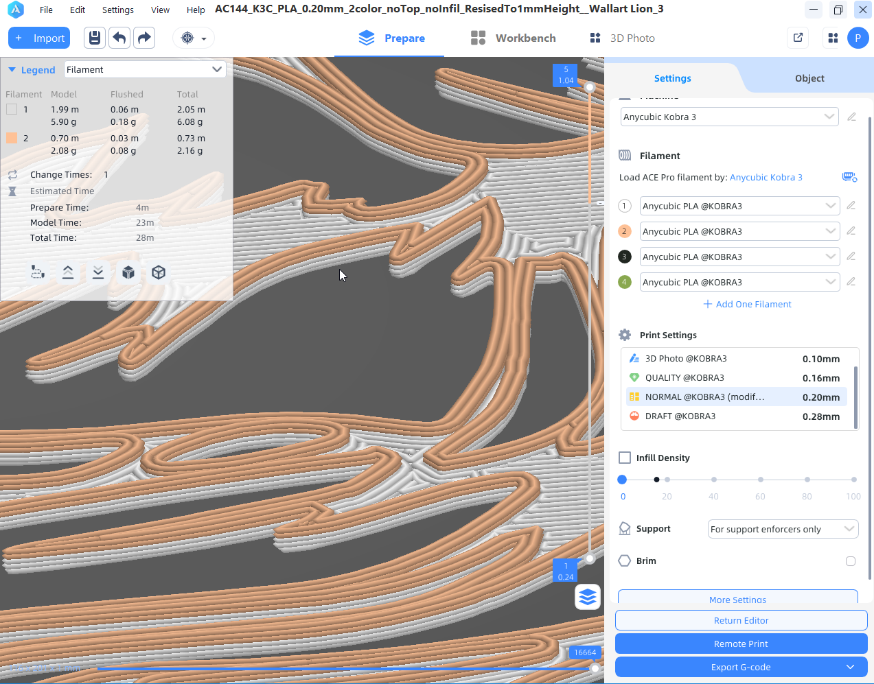

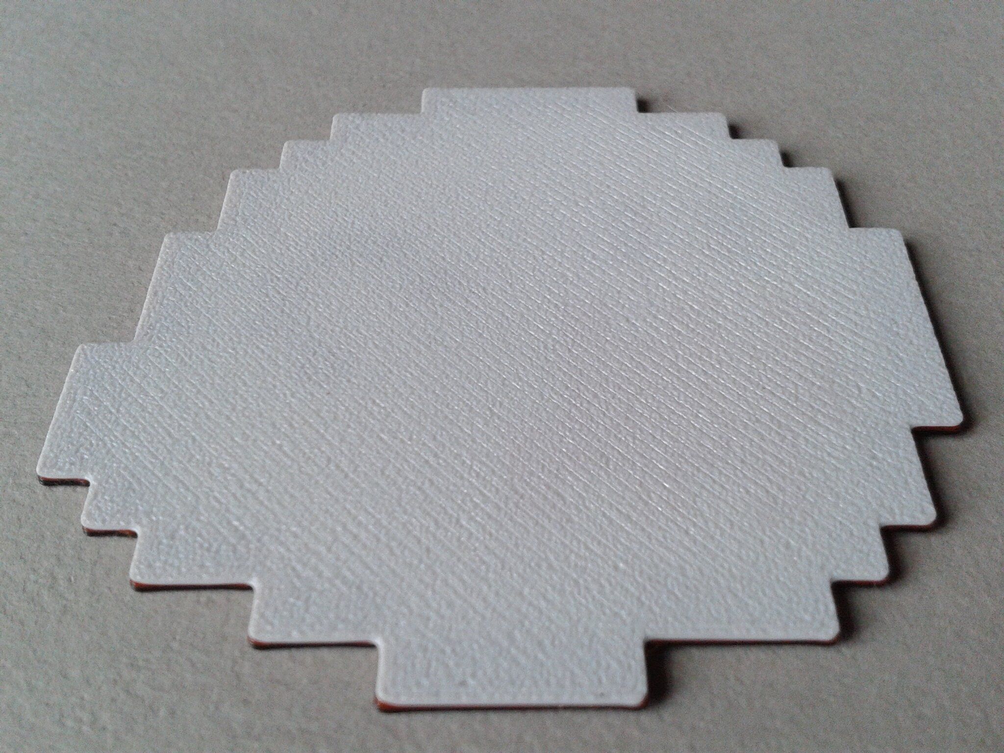

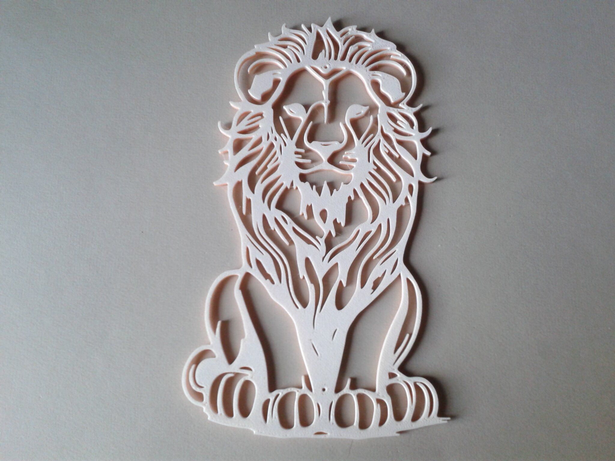

"Wallart Lion" de "Elcaspien"
https://www.makeronline.com/model/wallart--lion/5268.html
2024-07-2016_21_58-.thumb.png.6357a6b8a3d10e494d91a11d63c99ecb.png 2024-07-2016_22_11-ConfigurationManage.png.ceabf3bbc7855cba96714ae4c4ce76fa.png 2024-07-2016_22_21-ConfigurationManage.png.4a53d3ca255824cce1e5fbd8d3738132.png
image.thumb.jpeg.bc0181ace487a703c8898cafd0fd86f4.jpeg IMG_20240720_173658_q85_.thumb.jpg.1bccd3f21434aad2781017a153993ecd.jpg IMG_20240720_174058_q85_.thumb.jpg.93f7915988c8b759bbd94eb08b2eed6d.jpg
IMG_20240720_174147_q85_.thumb.jpg.fef0bb30dd2e8fd54712e8e3906eb8a4.jpg IMG_20240720_174156_q85_.thumb.jpg.c9deac9172a6ec37567b1ce65d09b118.jpg IMG_20240720_174132_q85_.thumb.jpg.d5fdddeca0673c2e70741530ac8ad049.jpg IMG_20240720_174125_q85_.thumb.jpg.709535b7ae1ad49e937986bffd9f30a2.jpg
(Même modèle redimensionné de manière non uniforme en Z pour avoir seulement 1 mm de hauteur total, 0% de remplissage et 0 couche du dessus)
2024-07-2017_38_50-.thumb.png.3dfd6a00b4280a5e37e1fe53140487e5.png 2024-07-2017_38_43-.thumb.png.103c87432157734be57acffdd0a7af8d.png 2024-07-2016_59_48-.thumb.png.20e4dc2f4bc13441ecc4fd2034cc714c.png 2024-07-2016_56_19-ConfigurationManage.png.1fd5889475ca25b8ca9a8fe08f239418.png 2024-07-2016_55_57-ConfigurationManage.png.2e1f4e059da4cde9f9f03e3db654cd17.png 2024-07-2016_22_21-ConfigurationManage.png.5f4ca64485fc5ffb7c257a384851f6fe.png 2024-07-2016_22_11-ConfigurationManage.png.6f92d60c722e6b0908e5b88d906797f1.png
IMG_20240720_184116.thumb.jpg.d13d4bc2194a7895c21582380d71eecd.jpg IMG_20240720_184135.thumb.jpg.1a44faa71c10f690997058eeaea5d730.jpg IMG_20240720_184358.thumb.jpg.9b0516336dd31ab862262f480d823a18.jpg
IMG_20240720_184413.thumb.jpg.b0bdb3a71f4a8731d7c42fdfabee3ef8.jpg IMG_20240720_184433.thumb.jpg.5aa3d67dc4e9935ae20ef6112aa9c3ee.jpg IMG_20240720_184424.thumb.jpg.a226cefc62270802e42315bbdb34f1a9.jpg IMG_20240720_184448.thumb.jpg.62b44cc99f5c287e920337105ca8c2b7.jpg
Une autre impression du même fichier d'impression avec en second filament du PLA Noir
IMG_20240720_194418_q85_.thumb.jpg.9767f3608527b19f4e009a19470824cc.jpg IMG_20240720_194119_q85_.thumb.jpg.1891d701efebaa8cf17bca9357d52fcc.jpg IMG_20240720_194143_q85_.thumb.jpg.d4633b911c2099e6c96328b1dbb0a8cc.jpg
IMG_20240720_194428_q85_.thumb.jpg.8c88aaba43b95175187c781f77f6481e.jpg IMG_20240720_194450_q85_.thumb.jpg.30408eae81379f8dfea67440afd022b5.jpg IMG_20240720_194436_q85_.thumb.jpg.854d50237767daf77670016581cdc73c.jpg IMG_20240720_194457_q85_.thumb.jpg.de488916b4ee4ff36f59ad471163dcc9.jpg
Superposition des trois impressions pour voir ce que cela donne
IMG_20240720_194603_q85_.thumb.jpg.673fc478757ce7a5bc2e18e0fa2c684b.jpg IMG_20240720_194627_q85_.thumb.jpg.b3e10d85be5b1a77becd10f025965163.jpg IMG_20240720_194738_q85_.thumb.jpg.9ba092aa54c3f081bfade2a1f6b8c6d7.jpg IMG_20240720_194711_q85_.thumb.jpg.42a3aecb226957fe16eb33db2d6c8b74.jpg IMG_20240720_194727_q85_.thumb.jpg.a29949f26ea6a39dad6ffb2d72a18de9.jpg IMG_20240720_194718_q85_.thumb.jpg.e01ea17cc8c04ebb403bdfcf36b1b222.jpg
https://www.makeronline.com/model/nes---yoshi-mario-and-yoshi---title-screen---enemy-3---02---ghost,-2-filament-changes/17688.html
2024-07-2201_34_09-.thumb.png.41bb0f6f6b4b8cb885f4b606e8ecb482.png IMG_20240722_023230_q85_.thumb.jpg.08f5ba1042f4217b1e3ccd77aa2587b3.jpg IMG_20240722_023300_q85_.thumb.jpg.916152a2e9369e7ef7230f4280e013fe.jpg IMG_20240722_160916_q85_.thumb.jpg.26dfe05a76479166204908875c112197.jpg
IMG_20240722_160940_q85_.thumb.jpg.8ace5ca638ecbf1f28d7b6a70e5ccfc7.jpg IMG_20240722_160948_q85_.thumb.jpg.22090b0ac5b0da826ebf3a103d617822.jpg IMG_20240722_161000_q85_.thumb.jpg.9d7fb6efc3168bf68ce29d3b928d689b.jpg IMG_20240722_160955_q85_.thumb.jpg.66691e84e60723f08f4b217053afa8b7.jpg IMG_20240722_161022_q85_.thumb.jpg.ab09cebe68d2889ae98379db8ad6ee8c.jpg IMG_20240722_161042_q85_.thumb.jpg.de4a8bc98b562adfc7c0882cb3a9f6c3.jpg

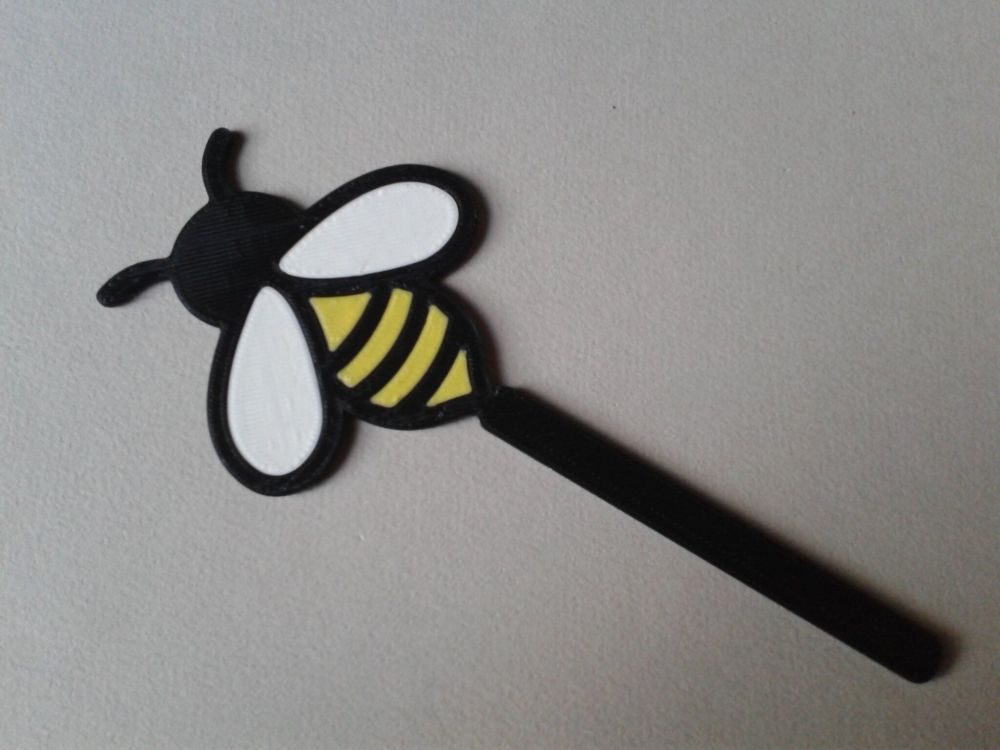

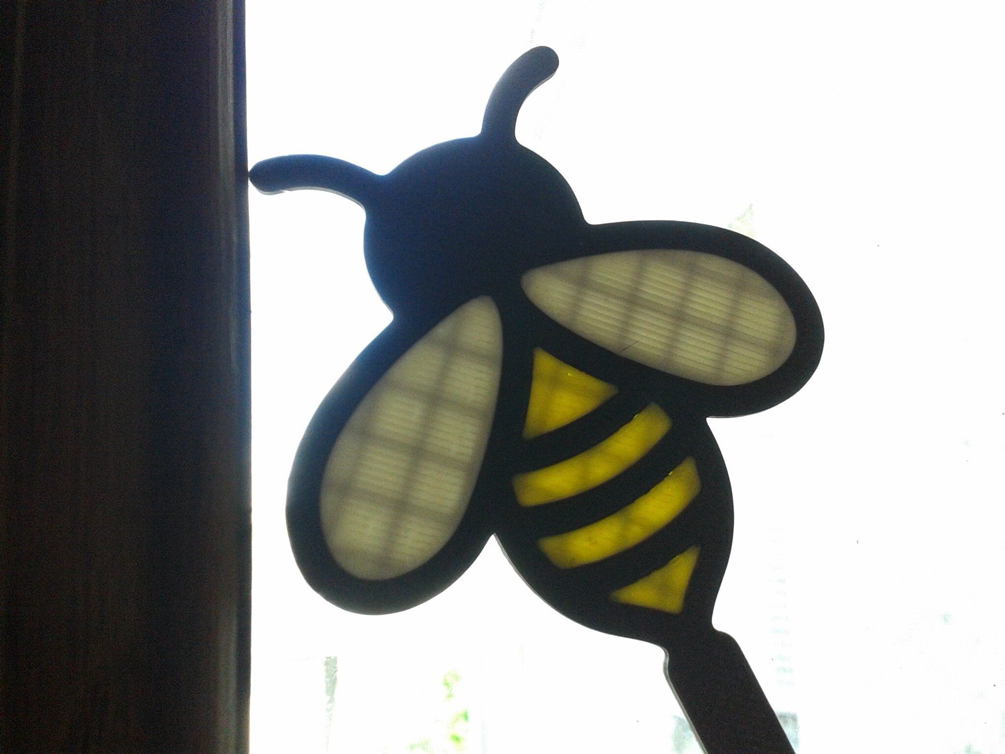

"bee plant decor" de "Michele MM3D"
https://www.makeronline.com/en/model/bee-plant-decor/17514.html
2024-07-2115_22_59-.thumb.png.480c9b4625842d5433c587b565e96d73.png IMG_20240721_150609_q85_.thumb.jpg.3f36cb51b3a9d06960c05ca0d6a801ad.jpg IMG_20240721_150635_q85_.thumb.jpg.483eb72dca9b1aee4ab95c7268bdee8e.jpg IMG_20240721_150756_q85_.thumb.jpg.6a0b875110d23a242234caf0728d348a.jpg
IMG_20240721_150850_q85_.thumb.jpg.898c8f443be7d5c1afb053b3a5afd058.jpg IMG_20240721_150833_q85_.thumb.jpg.d24dd792fd8b09b7cd129a0add3b69ff.jpg IMG_20240721_150839_q85_.thumb.jpg.4e16b06e9a684eb905bf0f20fd80f188.jpg IMG_20240721_150908_q85_.thumb.jpg.2ecf9c13fbf561c2aefd144e02f0a93a.jpg

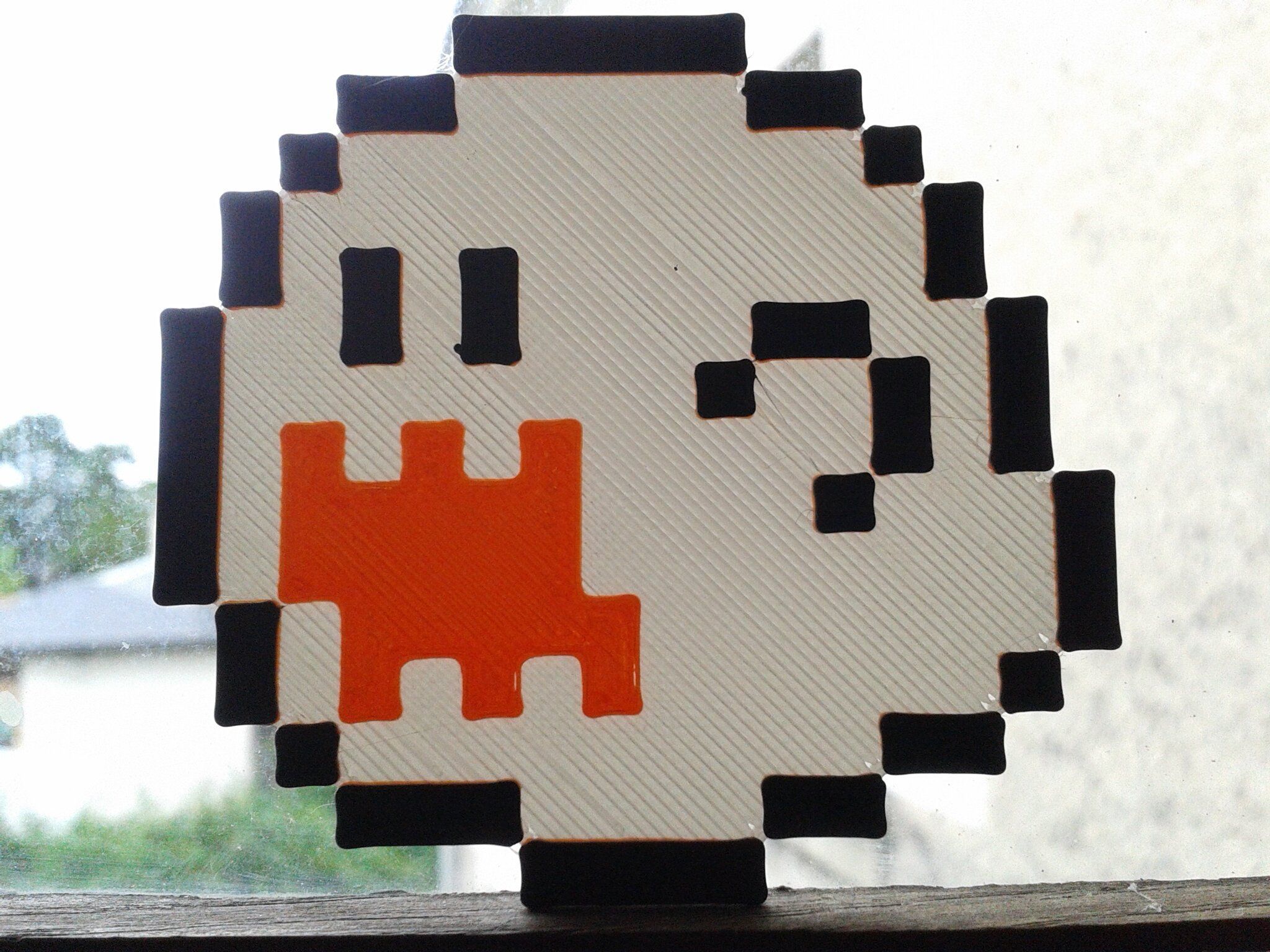

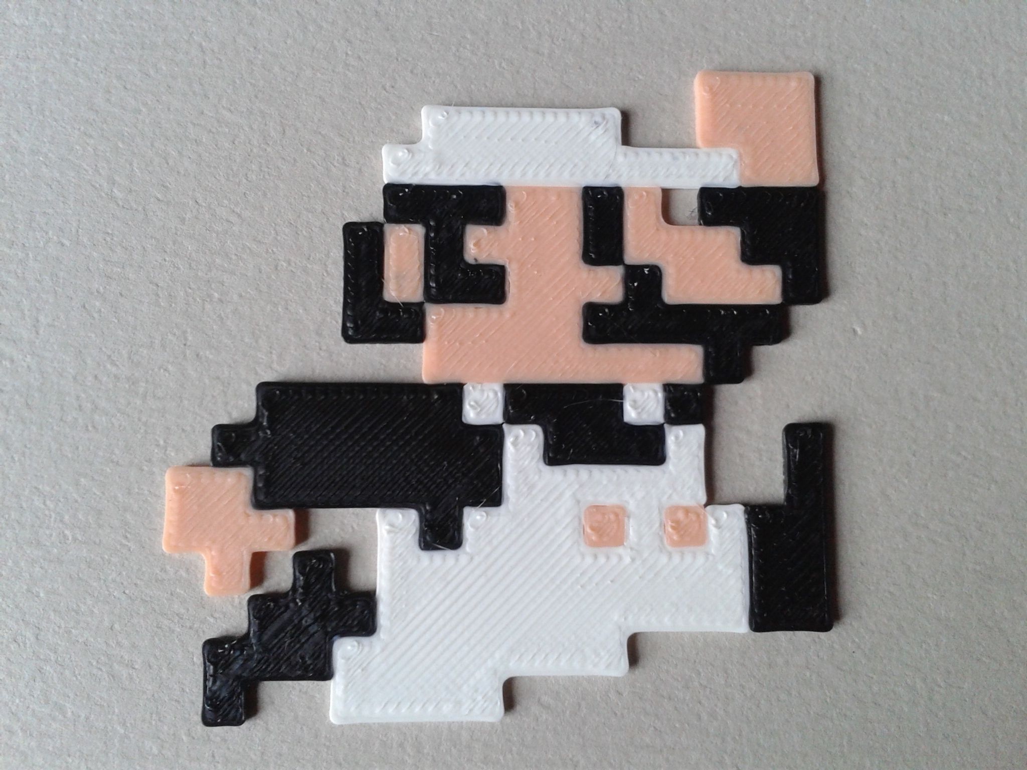

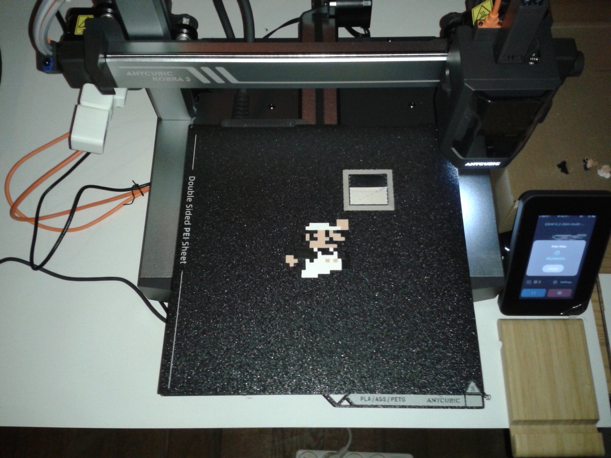

https://www.makeronline.com/model/mario-step11-nes-style,-with-3-colors-(multi-color-by-sub-object)/2251.html
J_2024-07-2200_27_29-.thumb.png.69ec46a8e431576d73faee53241a5f85.pngJ_IMG_20240722_010501_q85_.thumb.jpg.b90161aa66066f8dfe5fef801f87d2a5.jpgJ_IMG_20240722_160641.thumb.jpg.0cc35c9f371a3cc9e025a787cdf189bf.jpgJ_IMG_20240722_160658.thumb.jpg.1e3a6e9bb501937aa25d775a585ef1e2.jpg
IMG_20240722_160741.thumb.jpg.a8e4af6c29564bcde524175e767c5115.jpgIMG_20240722_160729.thumb.jpg.a77206da778697cf2edcd9efd01760fc.jpgIMG_20240722_160717.thumb.jpg.64892632aba9d0073b3de4103c7a1ed4.jpgIMG_20240722_160733.thumb.jpg.65876dd4808b9d21439d2468ee7eb57f.jpgIMG_20240722_160820.thumb.jpg.fc7cee8dac77b995f99c57bd088975b3.jpg

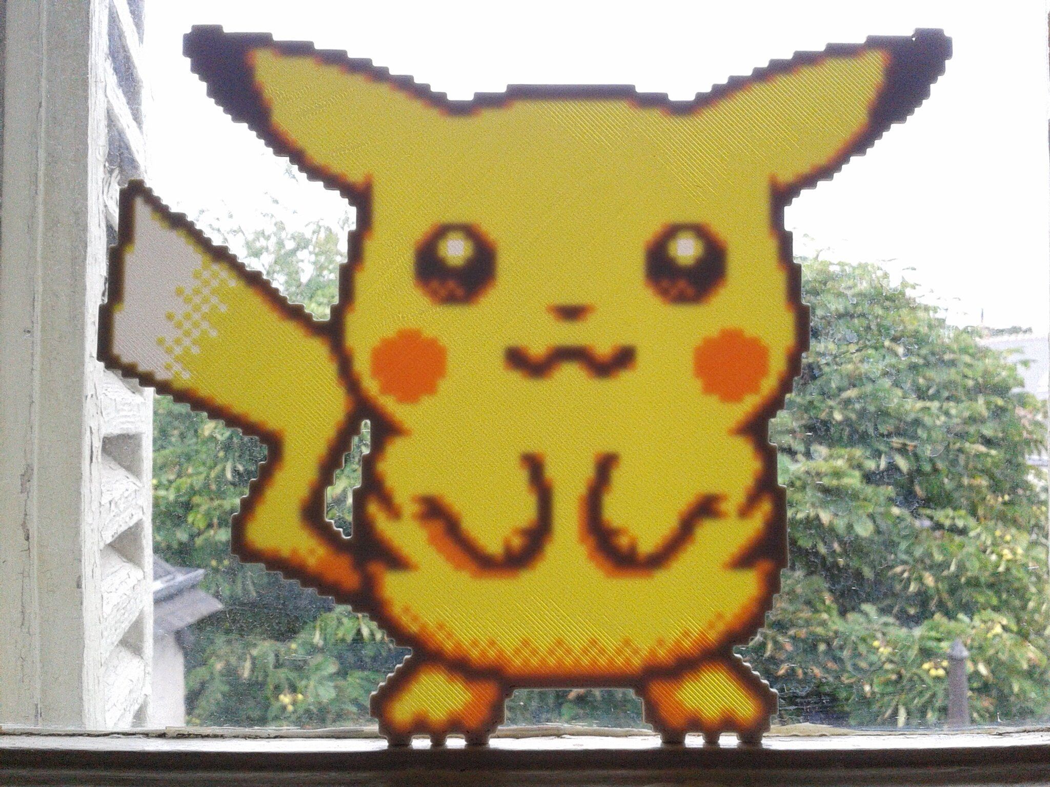

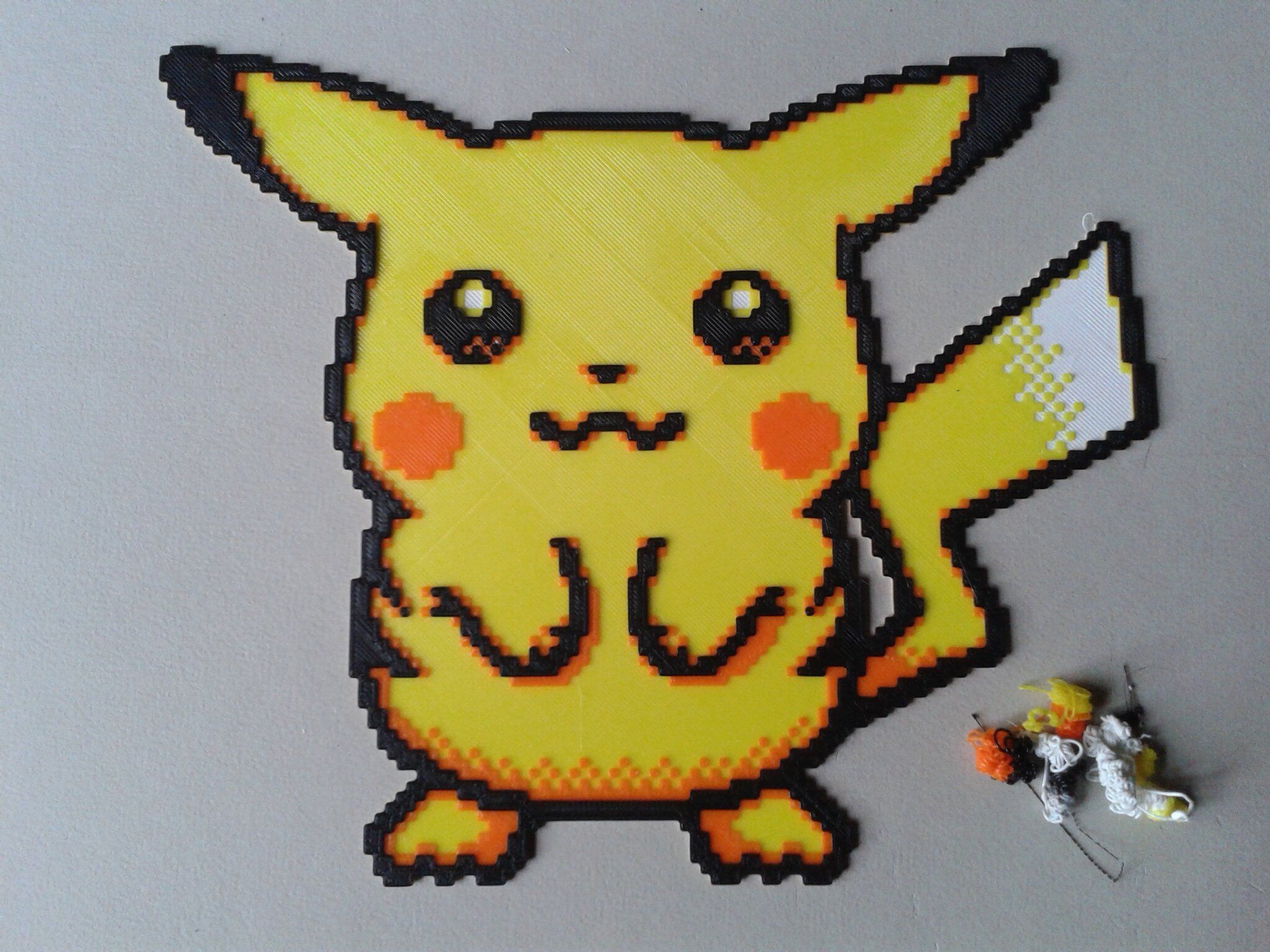

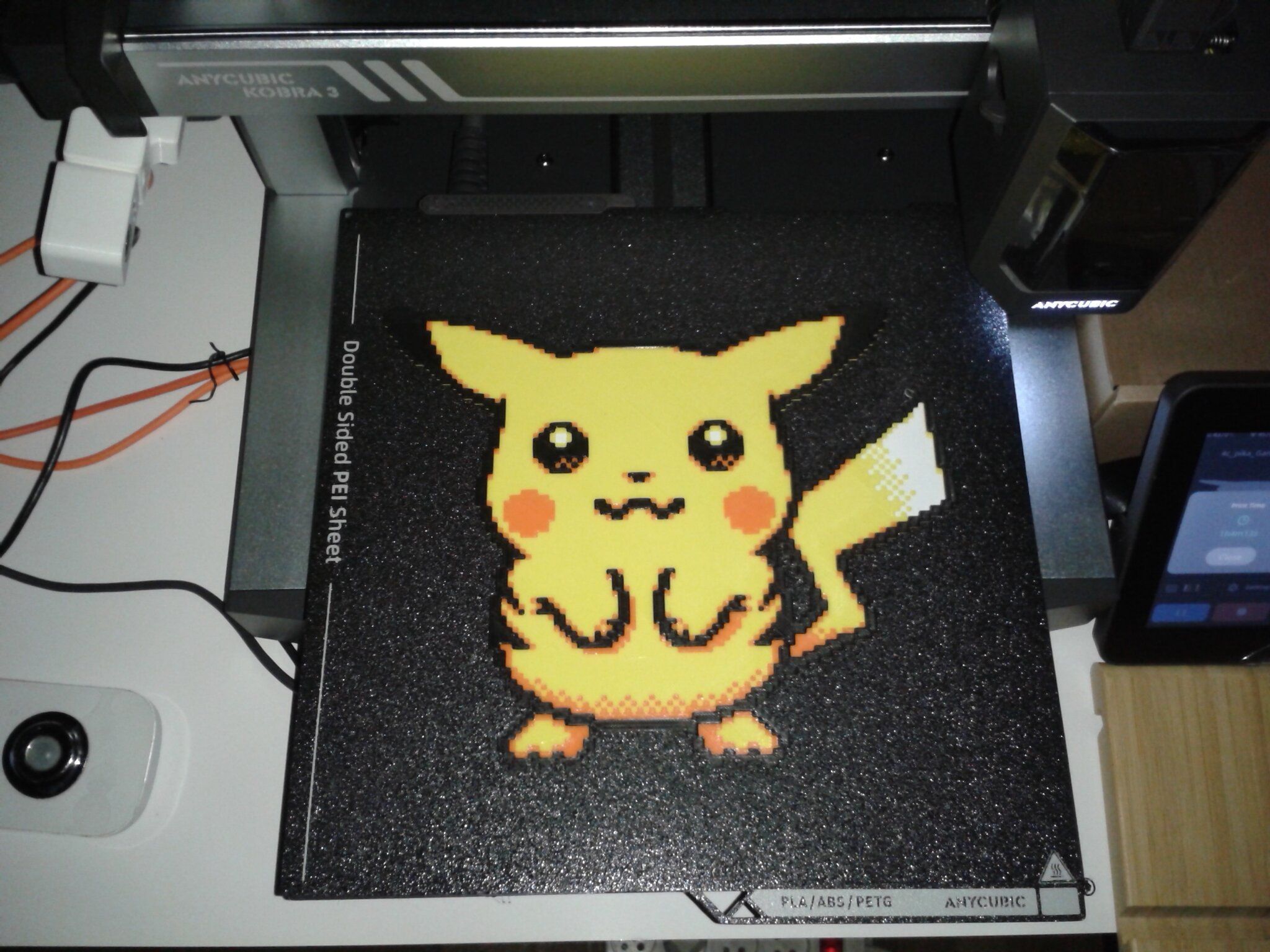

https://www.makeronline.com/model/pikachu,-pixel-art,-3-filament-changes,-pocket-monsters-go-go-go-bootleg---general-sprites/17691.html
2024-07-2202_41_56-.thumb.png.3528f9a4c5434629c6d948dbe4fb4a53.png IMG_20240722_040124_q85_.thumb.jpg.e4bc79d87651e476370003ef0a982503.jpg IMG_20240722_040145_q85_.thumb.jpg.eddada5f32f7f047b0256138a75b7b0d.jpg IMG_20240722_161133_q85_.thumb.jpg.ec4b3b900935f9061bf7f651be5b7180.jpg IMG_20240722_161146_q85_.thumb.jpg.737f7ba28e43c1de69c51b4943e1d3e2.jpg
IMG_20240722_161158_q85_.thumb.jpg.a1ec7ffb616ae1298dd970341bcf7a48.jpg IMG_20240722_161253_q85_.thumb.jpg.3a4e9295b93aba60f8c2d4d7b5c72f73.jpg IMG_20240722_161204_q85_.thumb.jpg.18b13422ae9978dbc22ce5be91399cdf.jpg IMG_20240722_161232_q85_.thumb.jpg.65bc8ec17fbf48a2eb9ac80dfa1d36ee.jpg IMG_20240722_161212_q85_.thumb.jpg.48a04fb69a66602571800cdac4e14949.jpg IMG_20240722_161335_q85_.thumb.jpg.c718dad5e92afad7453fdcdb2fdcdec7.jpg IMG_20240722_161409_q85_.thumb.jpg.bd30626d268964ba9f4647e917a15054.jpg
  • Wow 1
Je ne sais pas exactement ce qu'il utilise comme "hub 8 vers 4"
(hub de connexion des tubes PTFE de guidage, ayant 8 entrées et 4 sorties).
Ni si c'est le "Hub pro" officiel ou non.
Mais sur un message dans le groupe Facebook, il semble que
l'impression en 8 couleurs
(avec deux ACE Pro + un "hub 8-4" + morceau de tube PTFE en plus,)
sois bien accessible.
Enfin, ce n'est pas encore au top, car là dans l'essai un tubes PTFE se déconnecte du "hub 8 vers 4", en cours d'impression. Mais là pour moi plein de scotch partout pour bien fixer les tubes PTFE au hub devrait faire que cela ne se déconnectera plus.
Message Facebook en question  https://www.facebook.com/groups/kobra3printer/posts/1567455417452579
qui contient dans le post et commentaires des liens vers les vidéos coutres suivantes
(part 1) où l'on voit rapidement l'installation
(part 2) le fonctionnement
https://youtube.com/shorts/-tiS282Rla0?si=4Rp4Zo6ME1myD8K9

Je viens de trouver (via une recherche sur github) un dépôt
https://github.com/Bushmills/Anycubic-Kobra-3-rooted
Citation
In this repo will I describe the steps necessary to:
  • gain root access to the Kobra 3 over network
  • copy files (expecially: rendered gcode files) over the network to Kobra 3
This serves to avoid having to use the (rather unreliable) "cloud" access to feed the printer with data, while allowing use of a locally running slicer.
It also helps me to trace the changes done to the default printer configuration.
Steps are here described and organised as wiki pages
qu'il semble montrer qu'il est possible de se connecter en local a la Kobra 3 via 'abd' (Android Debug Bridge)
https://github.com/Bushmills/Anycubic-Kobra-3-rooted/wiki/shell-to-Kobra-3
Citation
shell to Kobra 3
Bushmills edited this page 3 weeks ago · 2 revisions
While the firmware installed on Kobra 3 looks, according directory structure, more like Linux, it provides undocumented access through Android Debug Bridge (adb). Therefore, it only needs these commands:
adb connect kobra3
adb shell
Instead of the host name "kobra3", an IP address may be specified. I can use this hostname because I've instructed my access point to dish out a static ip address, along with binding it to this hostname. If you don't know how to set your access point up accordingly, you can read the IP address from the Kobra 3 touchscreen:
screenshot
il me reste à tester si cela fonctionne encore avec le firmware v2.3.2.3_.....
Edit > Et zut ...
$ adb connect 192.168.1.35
unable to connect to 192.168.1.35:5555: No route to host
Re Edit > je suis un idiot, forcément sans un 'sudo' devant 'adb connect 192.168.1.35' cela fonctionne moins bien…
$ sudo adb connect 192.168.1.35
connected to 192.168.1.35:5555
$ adb shell
root@Rockchip:/#
Il y a 3 heures, PPAC a dit :
C'était une méthode alternative que j'avais testé avec la tablette de Creality, la SonicPad pour obtenir l'accès root avant que Creality ajoute cette possibilité 😉 (de nombreux matériels ont adb activé «à l'insu du plein gré» de l'utilisateur 😱).
Modifié (le) par fran6p
(je suis un idiot, forcément sans un 'sudo' devant 'adb connect 192.168.1.35' cela fonctionne moins bien…)
et donc voila ! j'ai enfin accès a des infos sur l'OS ! Youpi !

Il semble bien possible de configurer et d'activer un serveur SSH sur la Kobra 3, depuis cette connexion via le 'adb shell' en root a la Kobra 3.
(mais comme /etc donc les fichiers des mots de passe, se trouvent sur une partition non modifiable,
cf le résultat d'un 'df -h'
Révélation
root@Rockchip:~# df -h
Filesystem                Size      Used Available Use% Mounted on
/dev/root                 6.3M      6.3M         0 100% /
devtmpfs                112.5M         0    112.5M   0% /dev
tmpfs                   112.6M         0    112.6M   0% /dev/shm
tmpfs                   112.6M     52.0K    112.5M   0% /tmp
tmpfs                   112.6M    220.0K    112.3M   0% /run
/dev/block/by-name/userdata
                        487.6M    129.2M    336.3M  28% /userdata
/dev/block/by-name/oem_b
                         16.0M     16.0M         0 100% /oem
/dev/block/by-name/ac_lib_b
                        237.9M    108.1M    113.5M  49% /ac_lib
/dev/block/by-name/ac_app_b
                         56.7M     16.0K     54.1M   0% /ac_app
/dev/block/by-name/useremain
                          5.8G    228.0M      5.3G   4% /useremain
root@Rockchip:~#
et cf un essai de la commande 'passwd' qui nous dit que '/etc/passwd' ne peut être écrit
root@Rockchip:~# passwd
Changing password for root
New password:
Retype password:
passwd: /etc/passwd: Read-only file system
passwd: can't update password file /etc/passwd
root@Rockchip:~#
la méthode n'est pas facile pour un débutant, car il faut configurer (avec vi) le serveur ssh pour utiliser une clé d'authentification RSA de notre poste client afin de ne pas avoir de mot de passe à saisir pour se connecter en ssh ... )
J'ai fait un dépôt https://github.com/PPAC37/Anycubic_Kobra_3_-_OS_Study qui reprend la méthode décrite dans https://github.com/Bushmills/Anycubic-Kobra-3-rooted adaptée pour faire cela avec ma config réseau et ma distribution Linux Ubuntu 20.04.
Et en adaptant à ma config Ubuntu le script proposé sur https://github.com/Bushmills/Anycubic-Kobra-3-rooted/wiki/other-perks
j'arrive à faire des captures de l'écran de contrôle (mais par contre, je ne sais pas simuler/émuler des clics sur l'écran, donc il me faut aller physiquement y cliquer  ... )
Exemple de capture fraichement réalisées
image.png.b04aa4b3198b7ce32964a9407d352c6d.png image.png.72c8382aa0fc283df4539affa92599b0.png image.png.73ff7d1f639c0f7b094332c7b736d614.png
image.png.22bbe34fa07029fc0041d05912b51558.png image.png.c4315b5562eaf80b924bbac8b78e91b2.png image.png.17a1b555e84e8e59a19495dfea8f9d55.png
