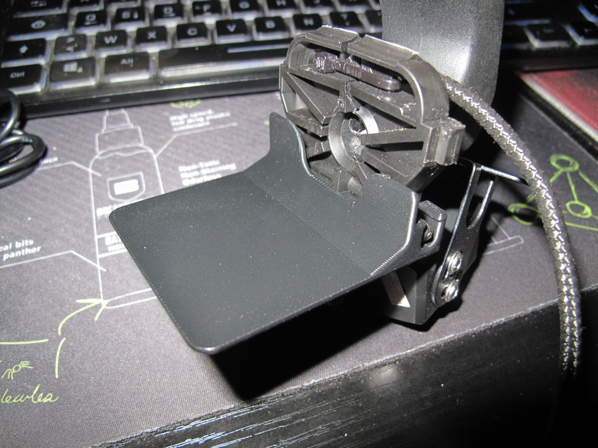

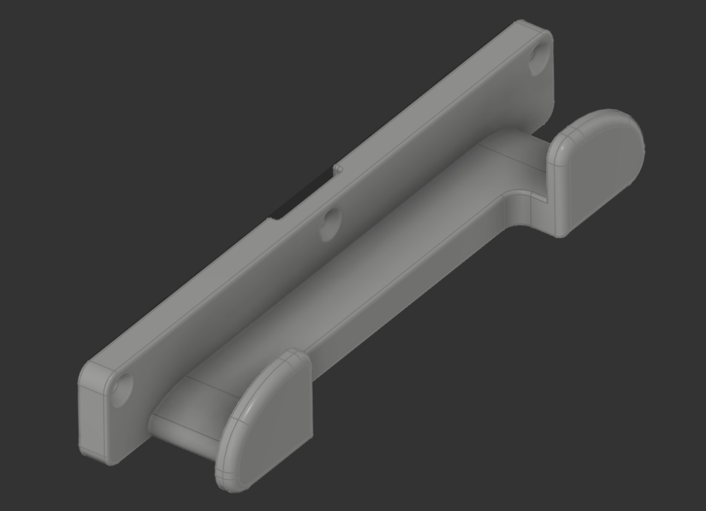

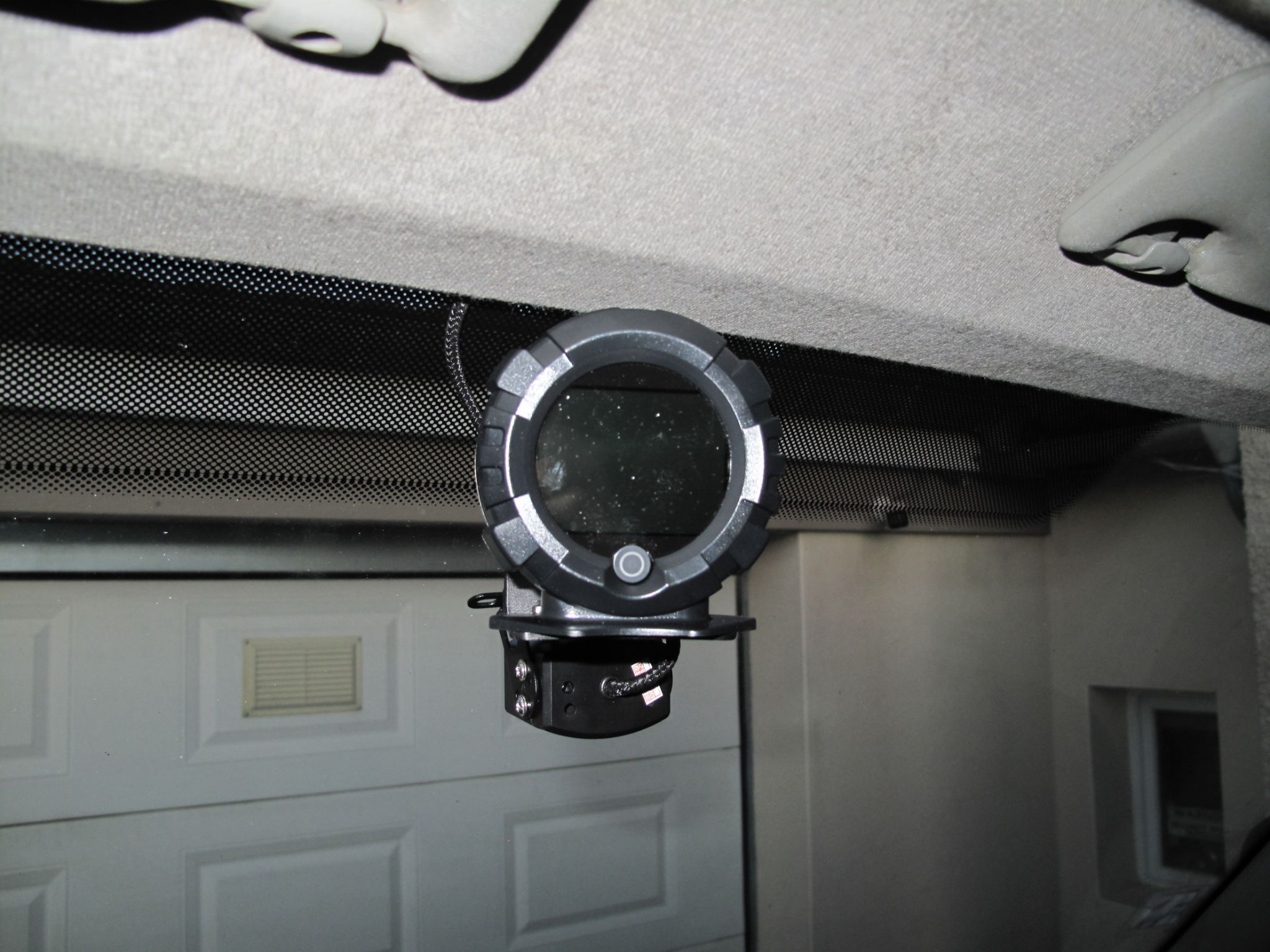

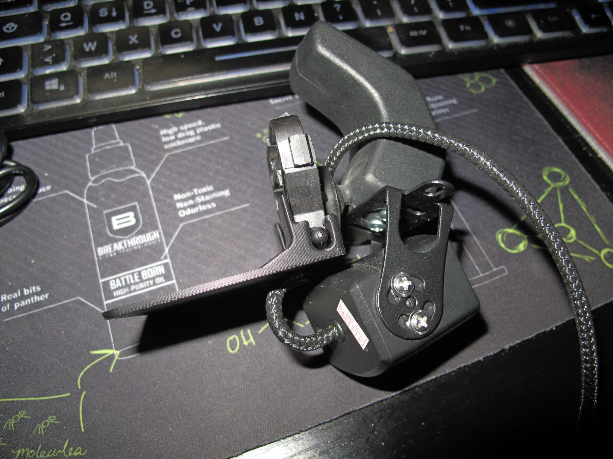

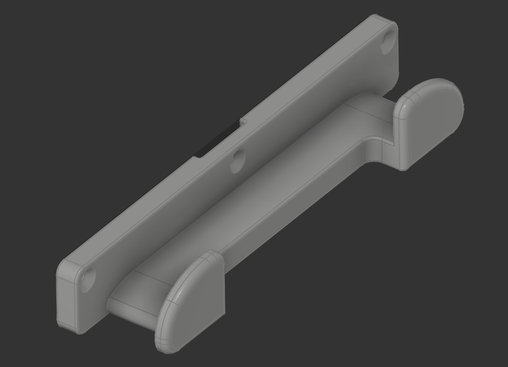

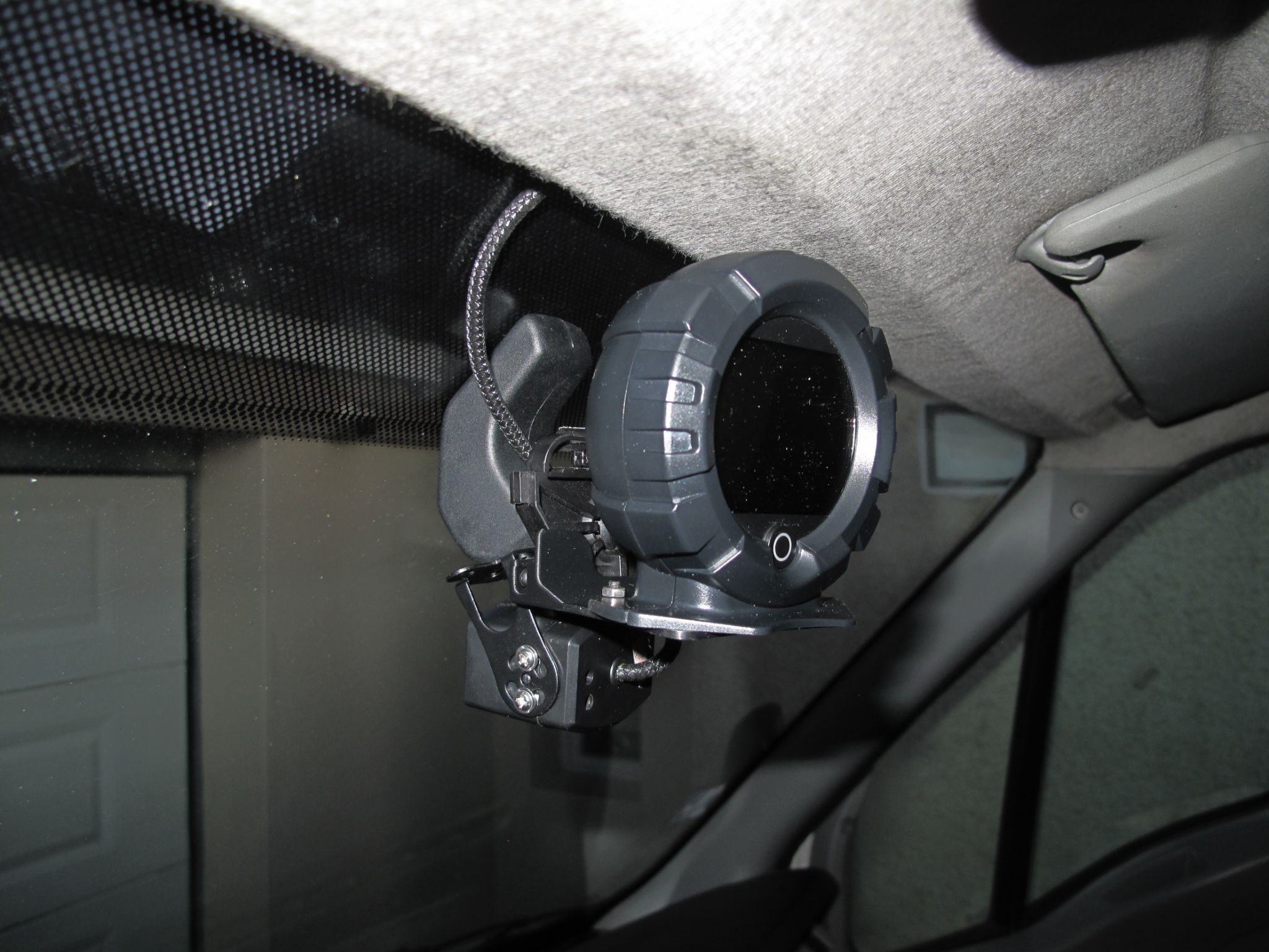

Un support pour le gadget qui mesure les angles (reste le câblage à faire), j'ai récupérée le système de rotule d'un rétroviseur (juste l'intérieur ou il y à la rotule) et j'ai modélisée un support qui viens se clipser dessous, reste plus qu'à viser sur ce support le pieds du gadget.
IMG_8405.thumb.JPG.c90b0bc7f1ab2c10769b6cbfdedcde6e.JPGIMG_8407.thumb.JPG.46e9ed8d25f166379729cf728dcc7ffc.JPG

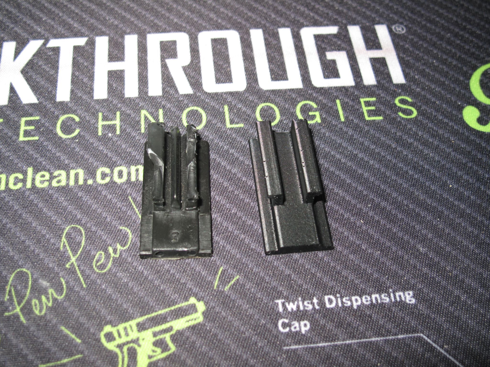

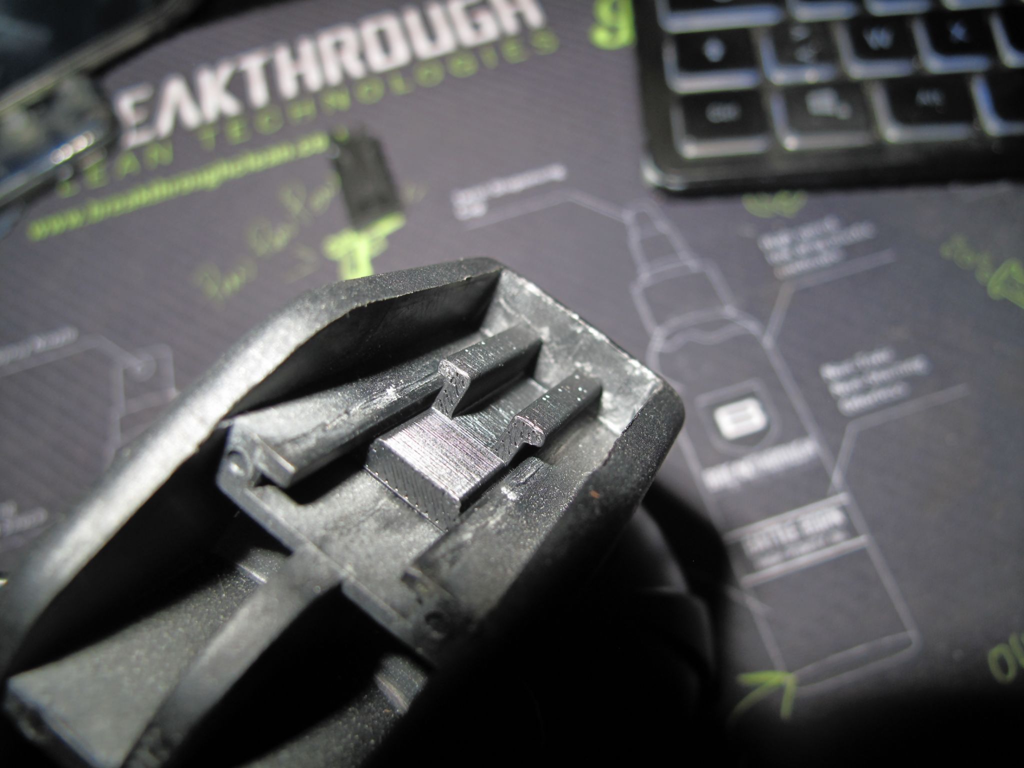

J'en ai profiter pour refaire la pièce entre le support qui est sur le pare brise et le support du rétro, elle était cassé et ne tenait plus très bien donc avec le poids supplémentaire, j'avais pas envie que ça se barre.
IMG_8403.thumb.JPG.a27e98eb13dd37297377eefb518d4bb9.JPGIMG_8404.thumb.JPG.8a88f571478fa6335b7357ed16d0f85c.JPG

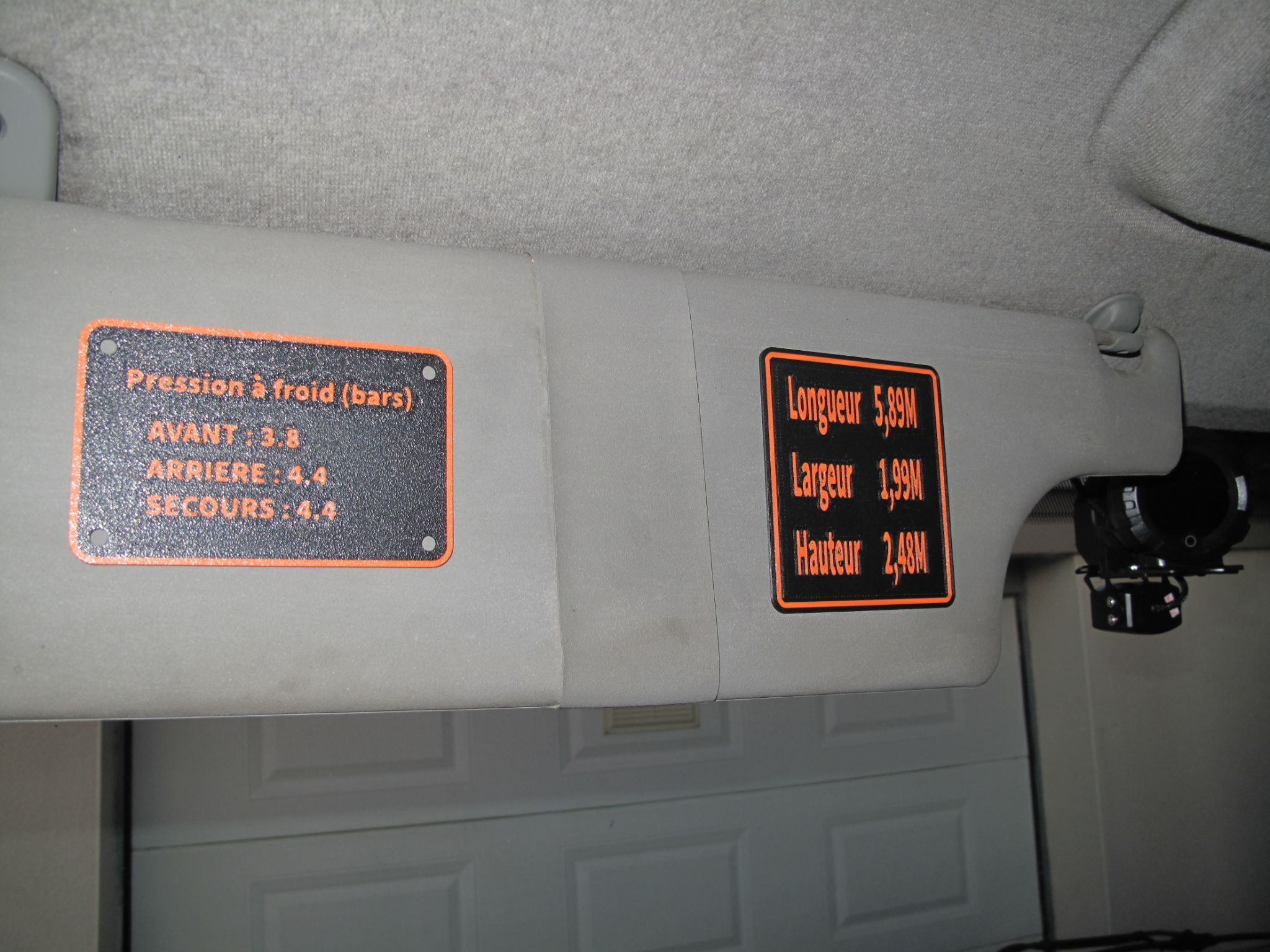

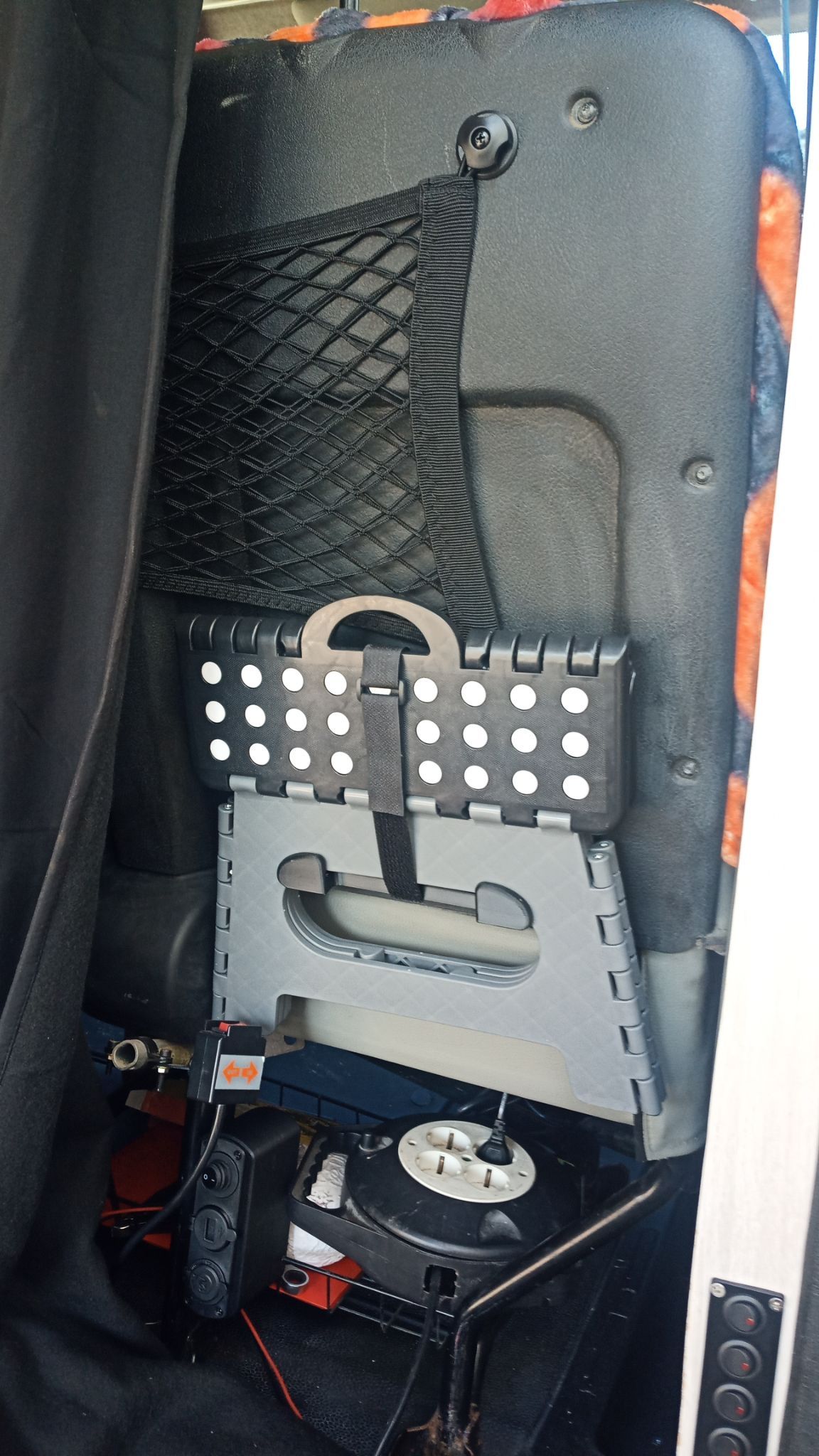

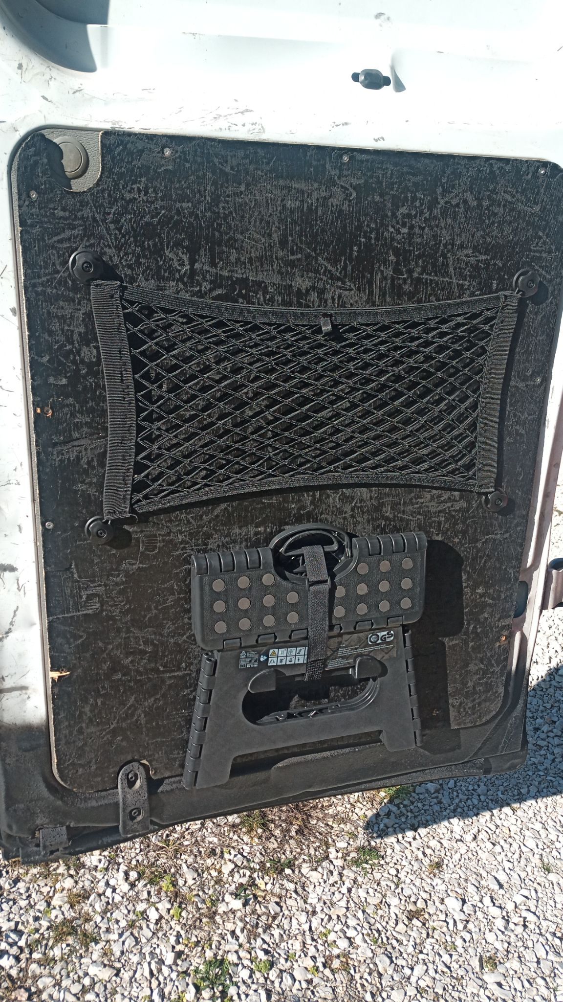

Collage des plaques infos qu'on n'oublie tout le temps et qui sont importantes quand on en a besoin...
Installation des petits marche pieds pliant, support en petg.
IMG_20250305_150053.thumb.jpg.6353bcaebe847d8c3538ecb4e6ed8991.jpgIMG_20250305_150107.thumb.jpg.10b0aa7d2b8ceb45967ca4e7ccba748a.jpg
  • J'aime 2
il y a 10 minutes, Ironblue a dit :
Quel matériau as tu utiliser ? 🤔
il y a 32 minutes, Ironblue a dit :
Surtout la hauteur pour les souterrains !🙂

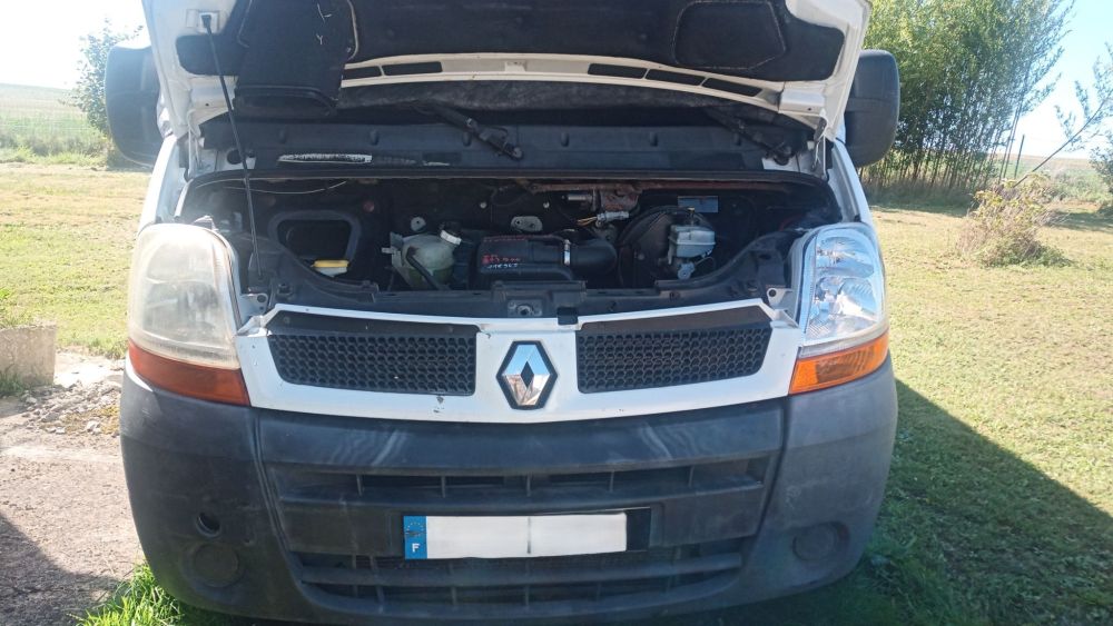

Durite reçu aujourd'hui, plus facile à remettre qu'à enlever, c'est cool qu'elle soit arrivée plus tôt que prévu car j'ai pu la changer et tout remonter avant la semaine de merde que la météo annonce. C'est plus facile à remonter qu'à démonter.
Le camion a démarré facilement après avoir purgée le circuit, il tiens bien le ralenti même avec le réservoir pratiquement vide, essais route après avoir remit du gasoil, il roule nickel.
Panne à la con mais bien chiante, pas trop complique à réparer soit même par contre chez un concessionnaire Renault pas sur qu'ils le fassent car j'ai été chez eux pour avoir la durite (vue qu'il n'y en avait pas à la casse proche de chez moi) et ils n'en n'ont plus (aucun stock en France dans les autres concessions, plus rien non plus en usine et pas de refabrication), le gars (bien sympa pour une fois) voulait nous refourguer un neuf, je lui ai dit que je ne voulais pas de leur merde avec Adblue et autre électronique impossible à réparer... donc la seul solution c'est l'occas et heureusement on trouve pleins de particulier qui vendent leur master en pièces détachées.

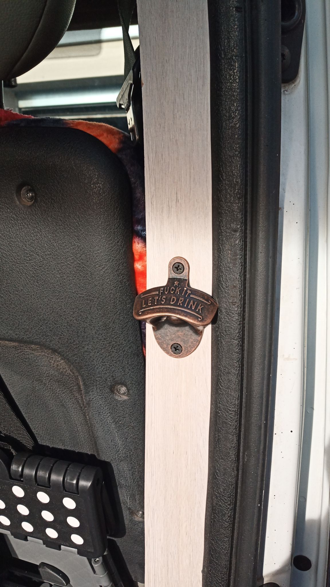

J'ai aussi ajoutée un truc indispensable...

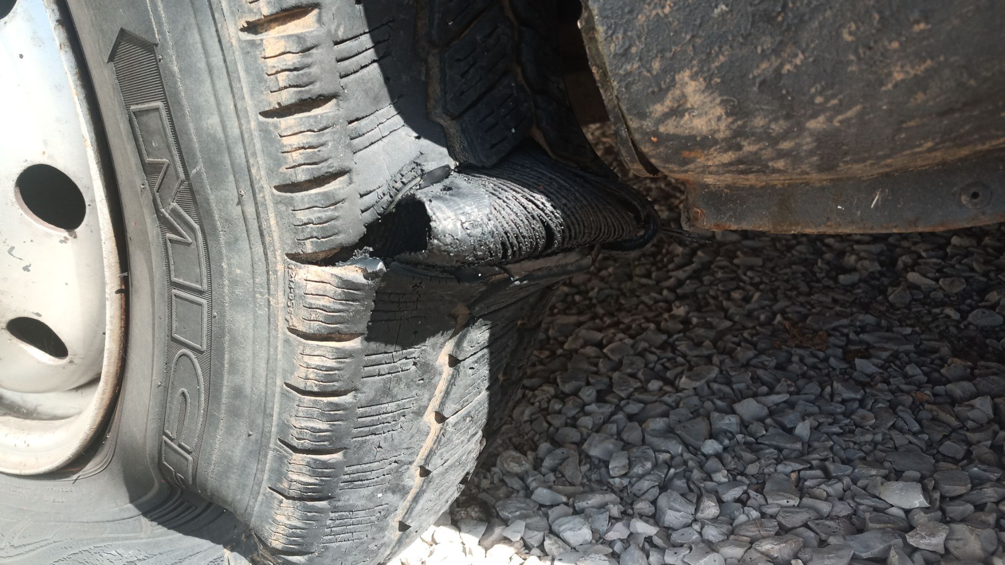

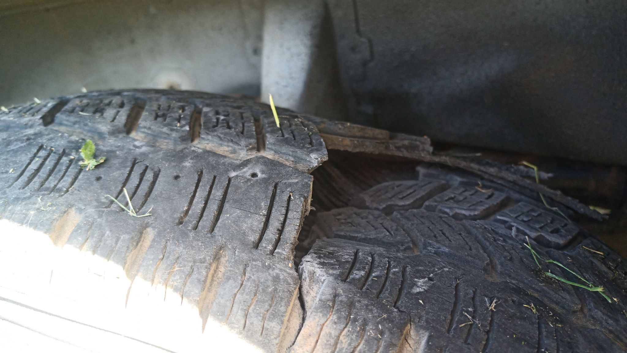

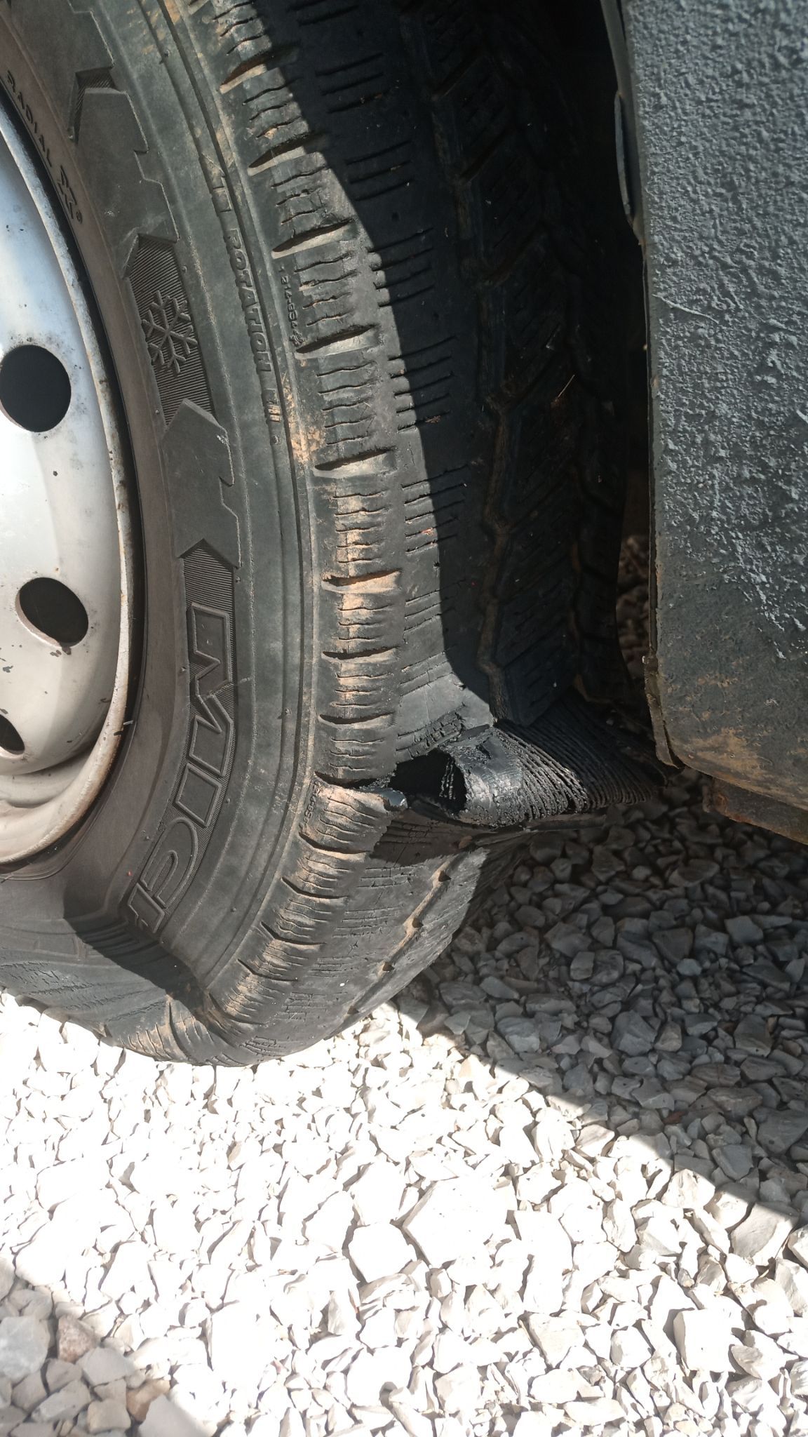

Très vieux pneus et forte chaleur ne font pas bon ménage, pensez à regarder leur date de fabrication....
