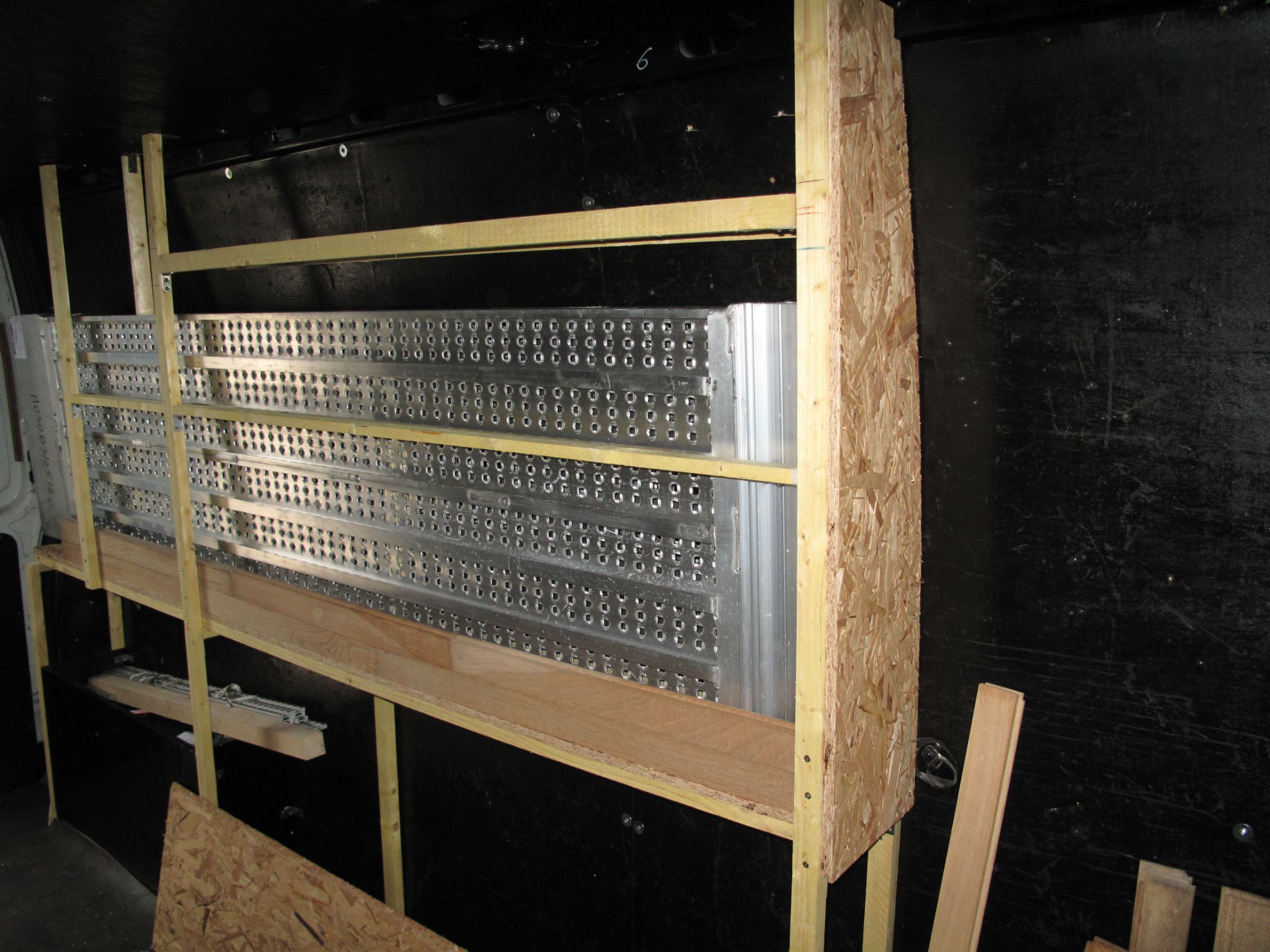

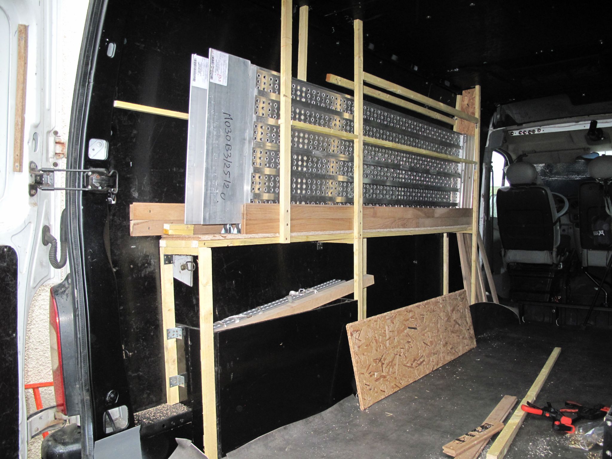

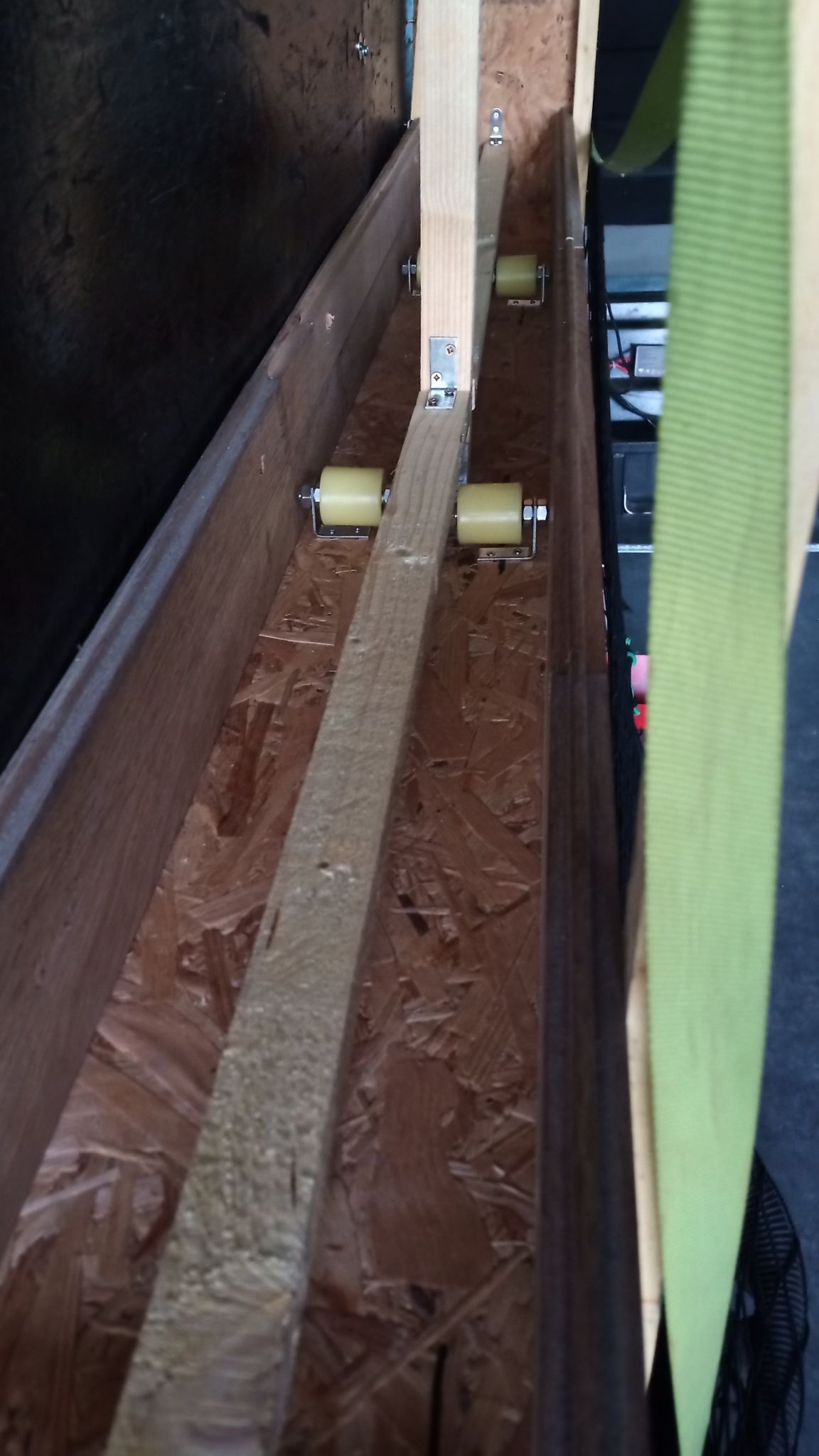

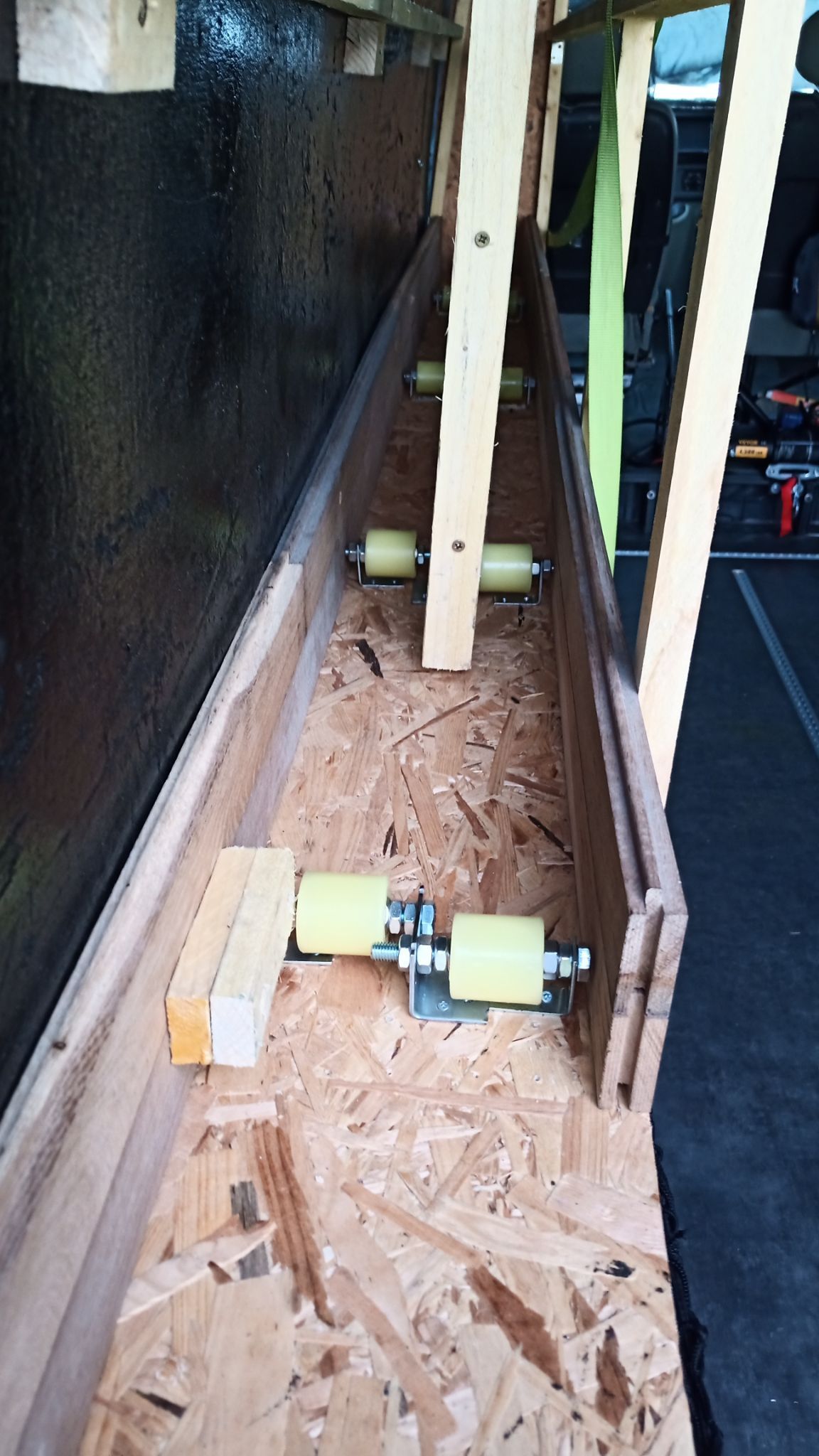

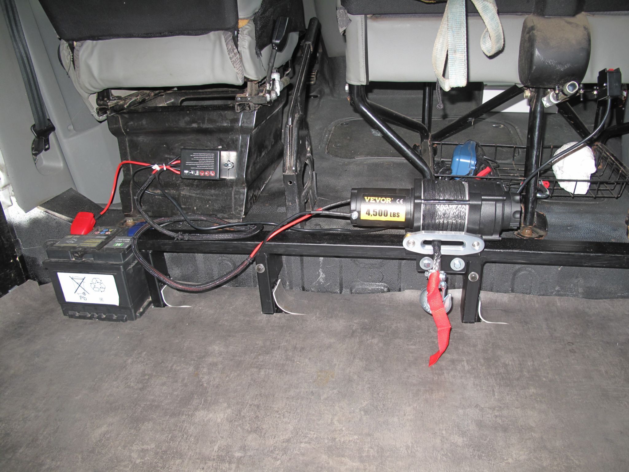

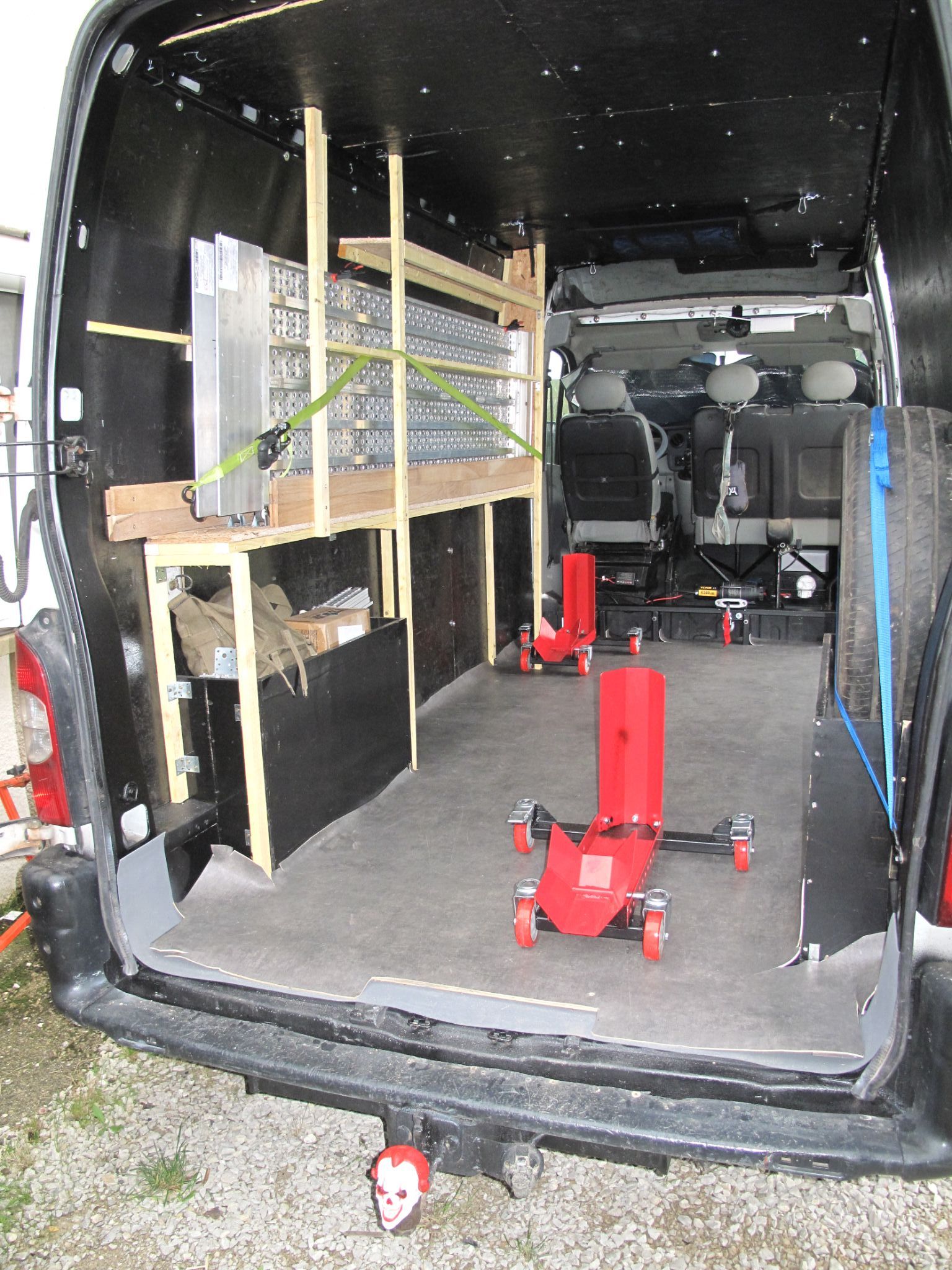

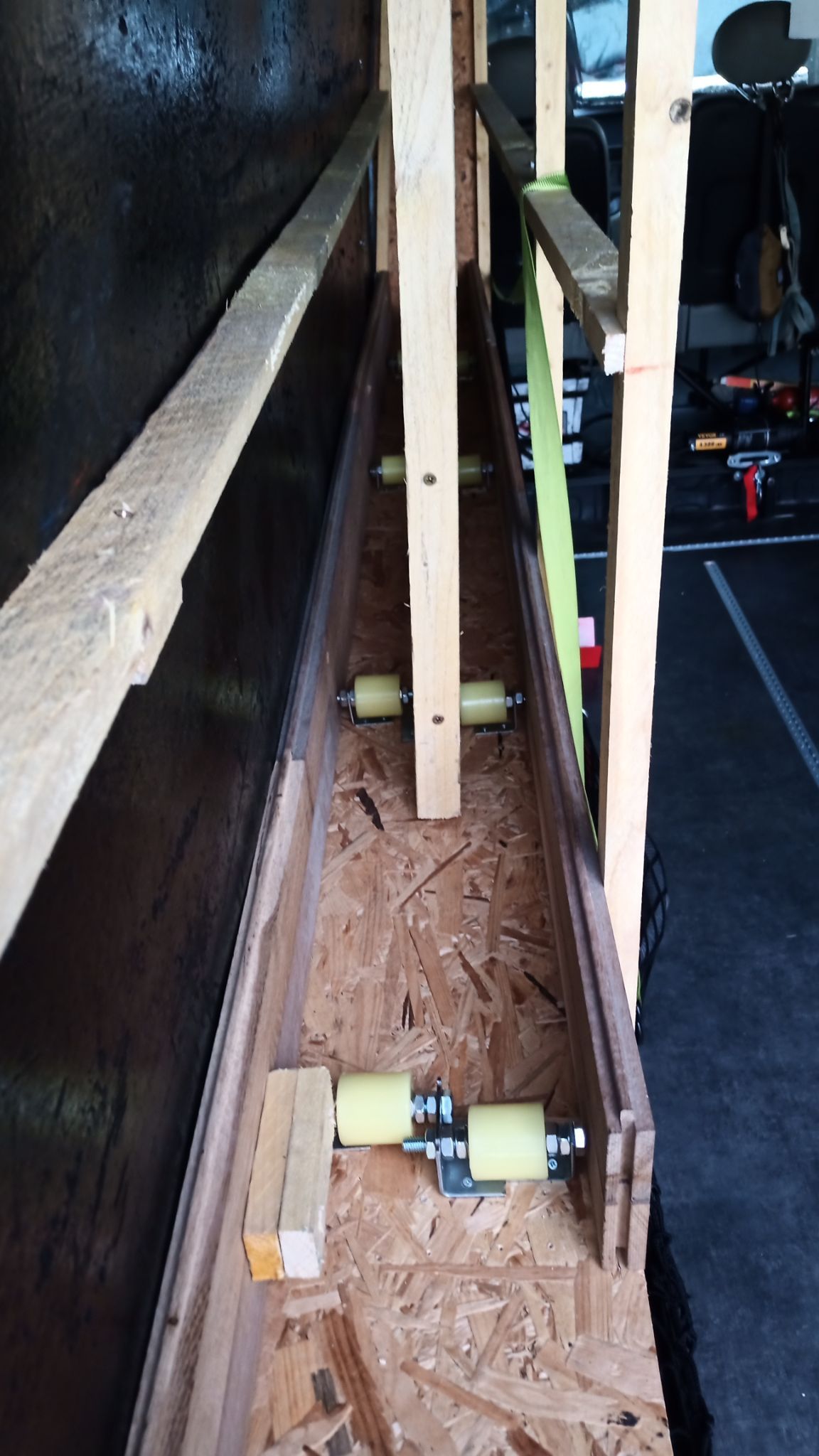

Le rangement des rampes avance bien malgré le temps de merde... Elles se rangent avec un minimum d'efforts à deux et j'y arrive même toute seule, on ne voie pas bien mais elles sont sur roulettes pour "glisser" toutes seule dans le rangement, je changerais les roulettes par des galets large plus tard pour que ça soit encore plus facile. Reste encore à prévoir un système d'attache et à finir le haut avec une étagère.
  • J'aime 3

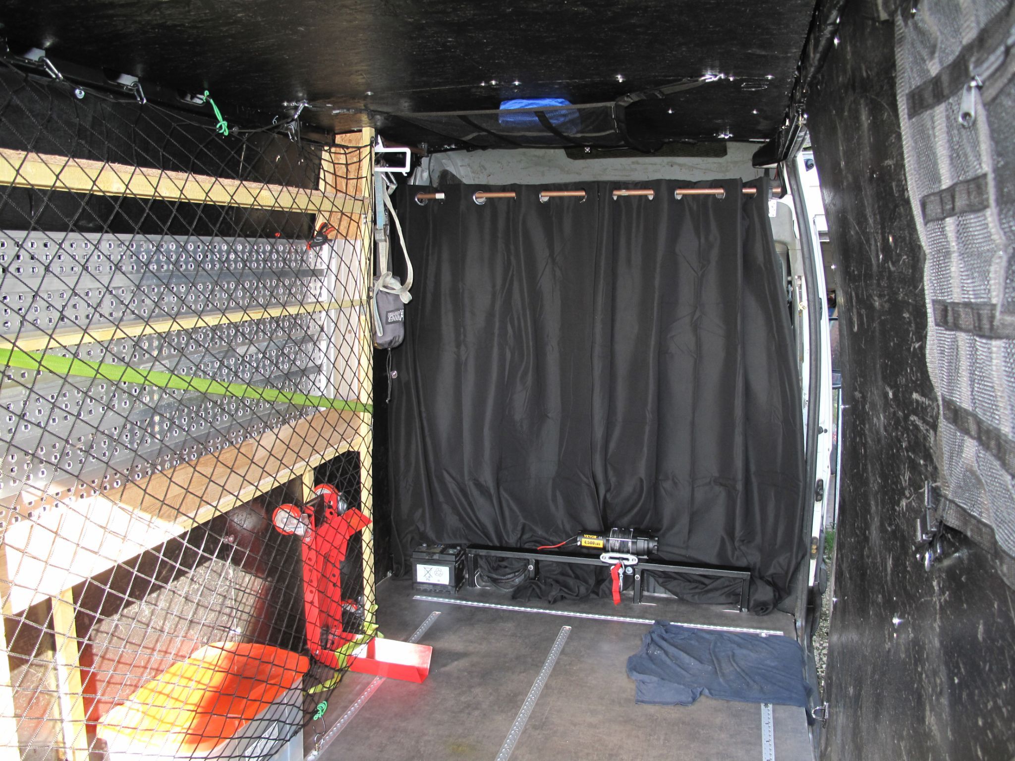

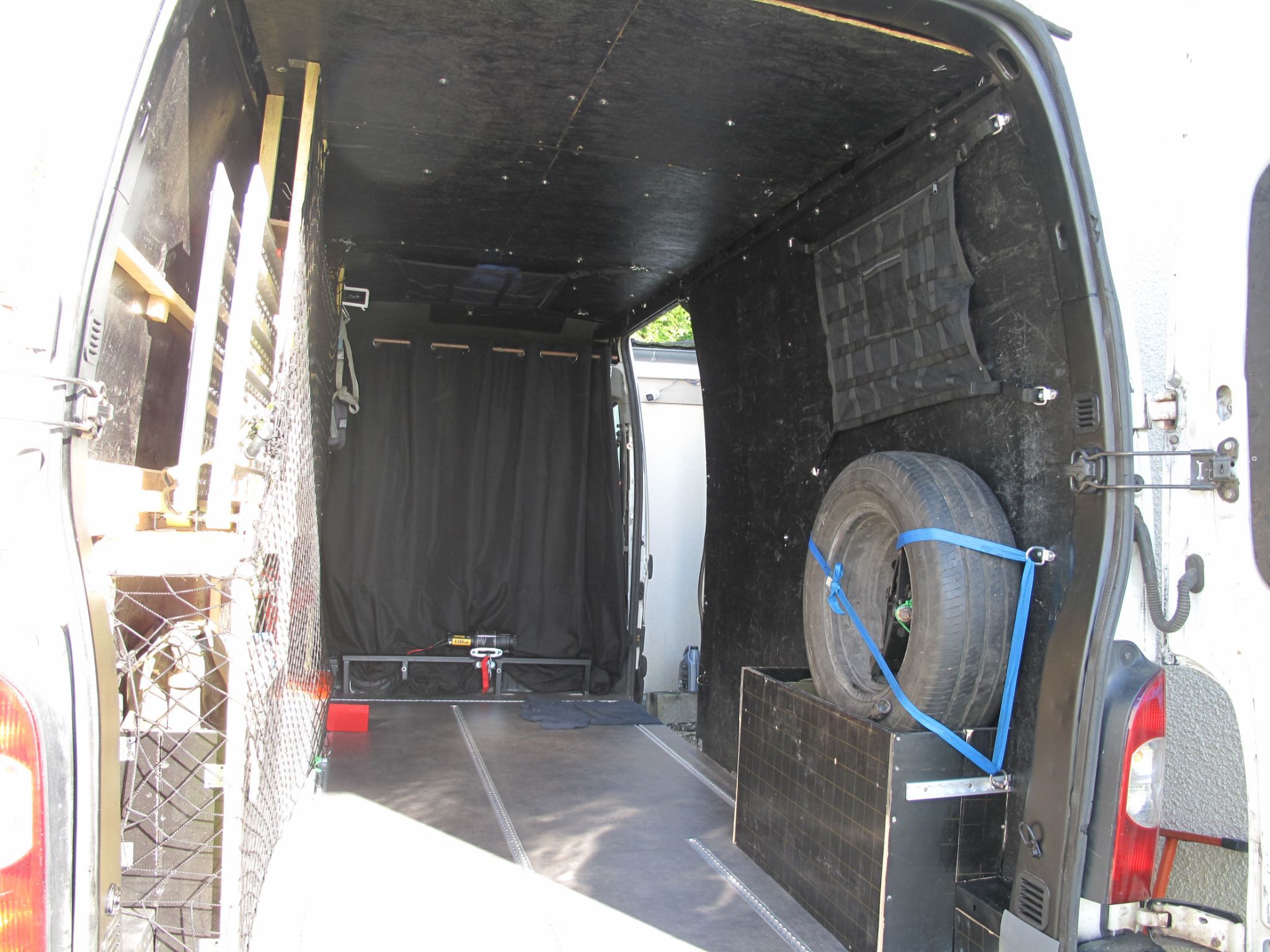

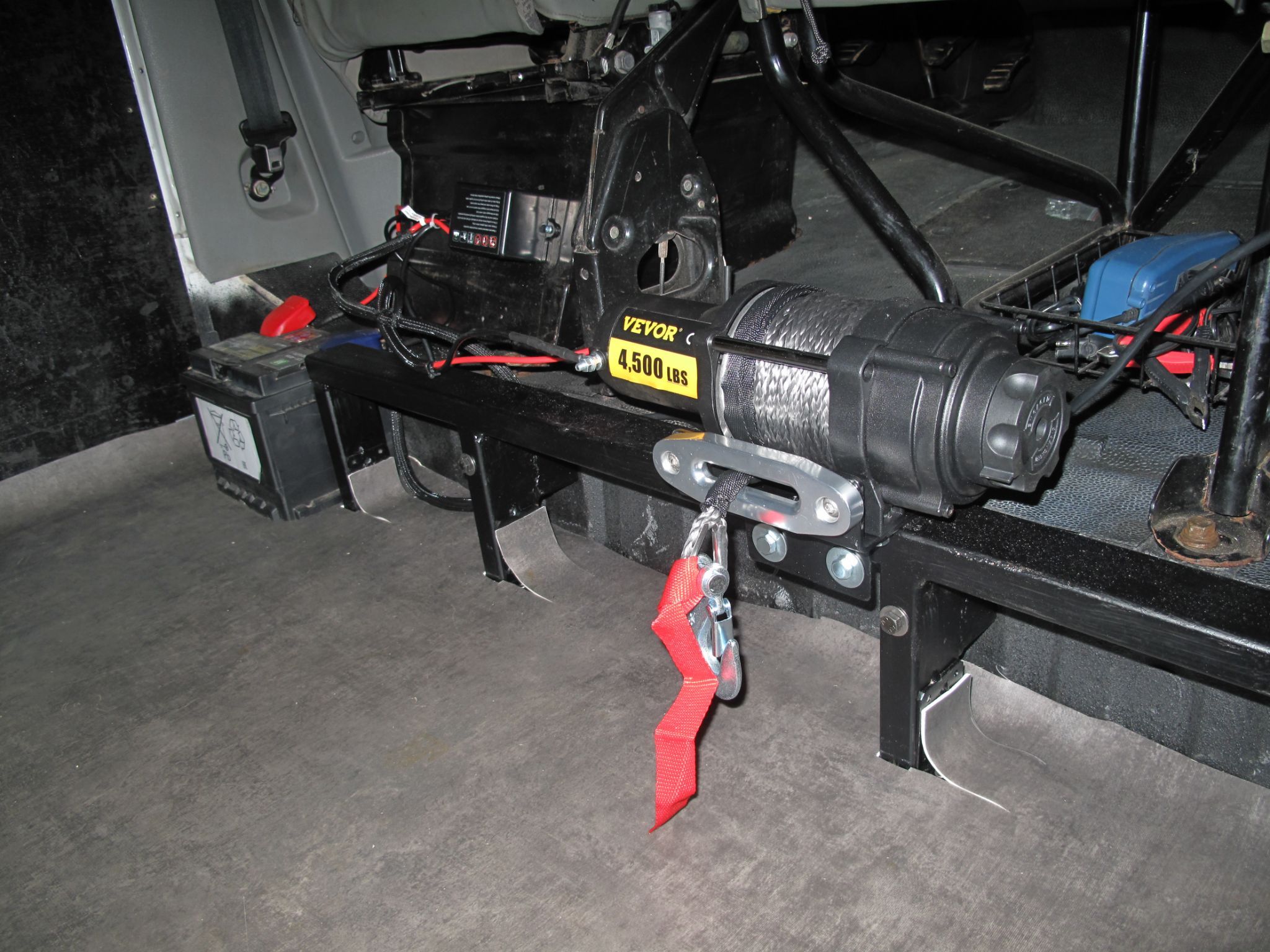

Le treuil est opérationnel, le rangement des rampes aussi et un peu de déco en plus. Reste les rails à mettre au sol et divers fixations sur les côtés pour y fixer le matériels embarqués.
  • J'aime 6
1er essais de montage d'une moto avec le chariot tiré par le treuil, ça fonctionne nickel quelques petits réglage à faire et un peu d'entrainement pour nous mais c'est nettement plus facile et plus sécurisant que de le faire sans, la on est sur que la moto ne va pas tomber et c'est tout en douceur... Bref bien contente de l'investissement.

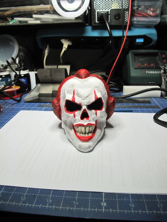

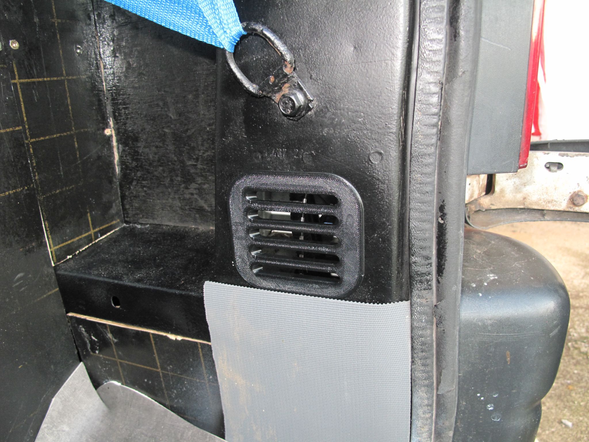

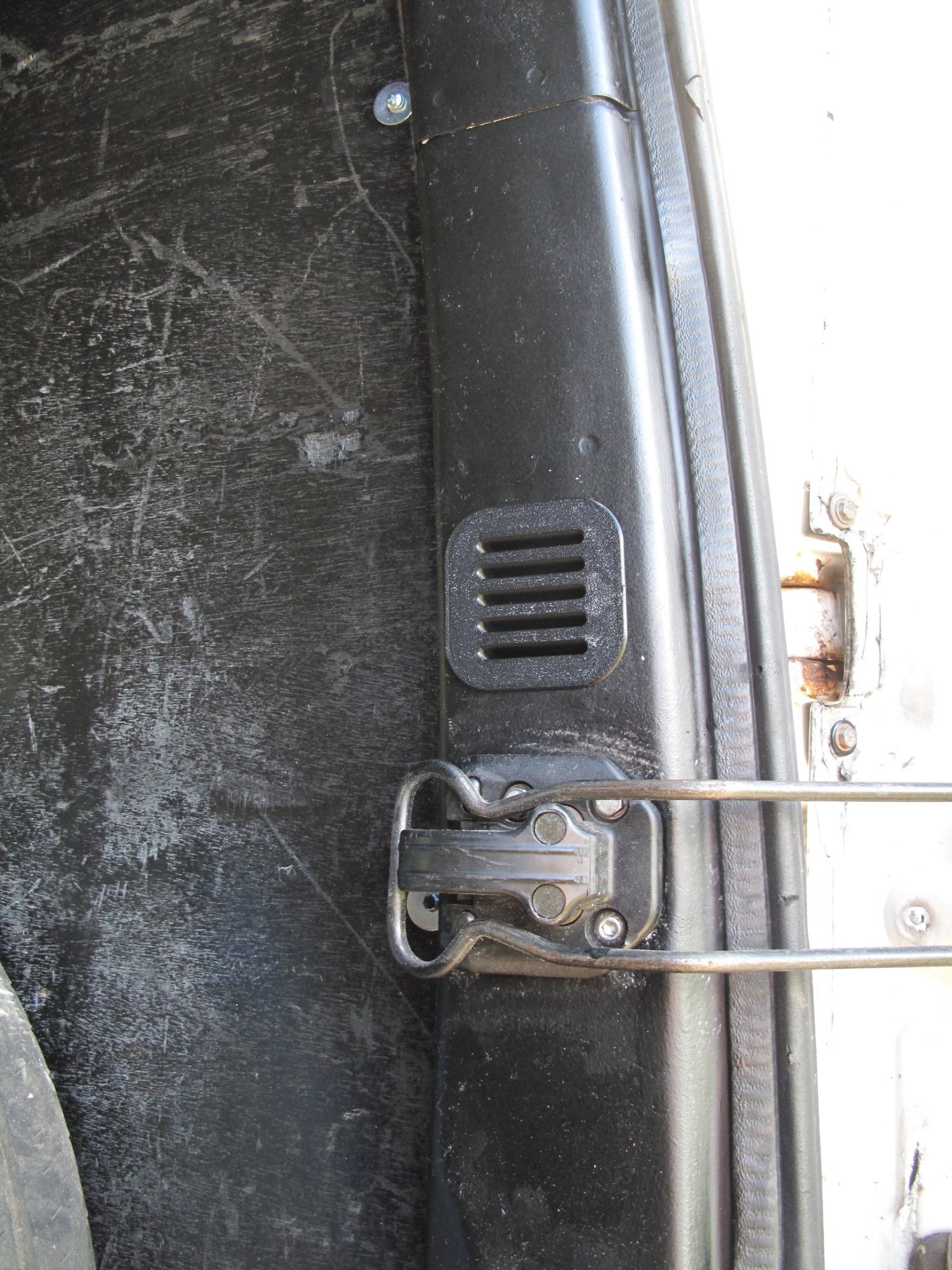

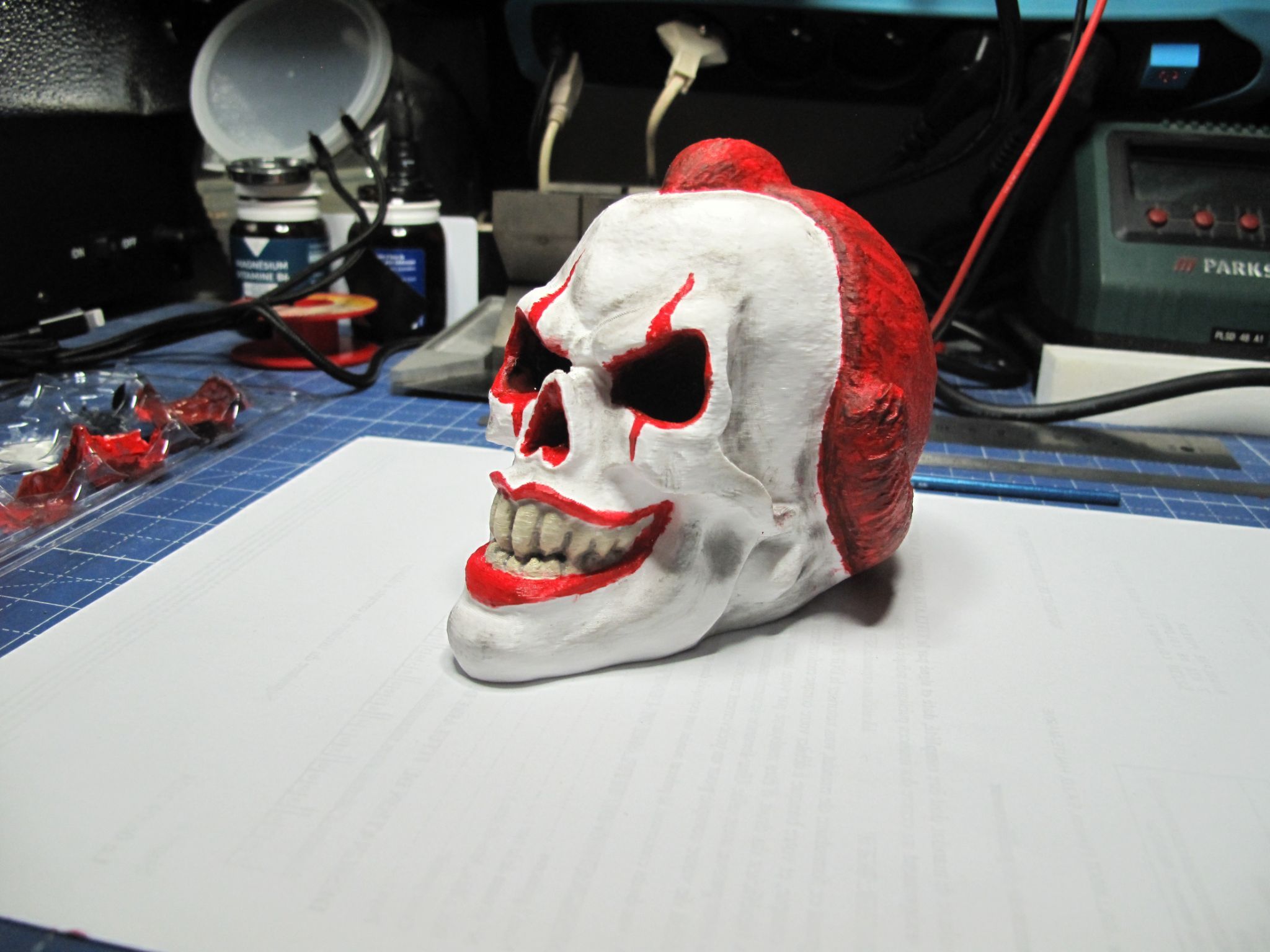

Vu qu'on est sur un forum d'impression 3D, en voila un peu.
avant/après
IMG_7820.thumb.JPG.47057959258399749491fce6af3ee172.JPGIMG_7821.thumb.JPG.924c62dfd2147ea911316a1a666be9ff.JPG
IMG_7822.thumb.JPG.4339bfdbcd1841630f1acce7091e10cd.JPGIMG_7823.thumb.JPG.391a3c81a2f2e51ccbd51b1ee58a9b01.JPG

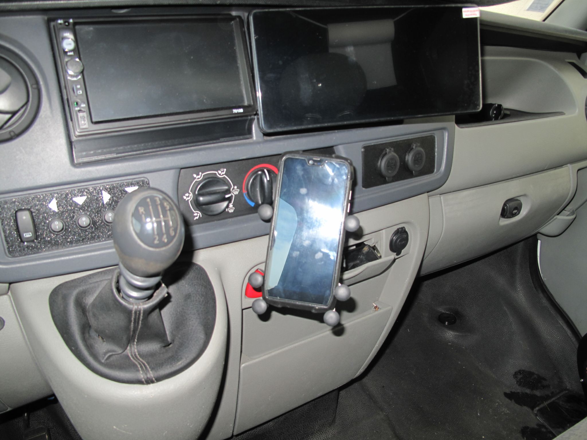

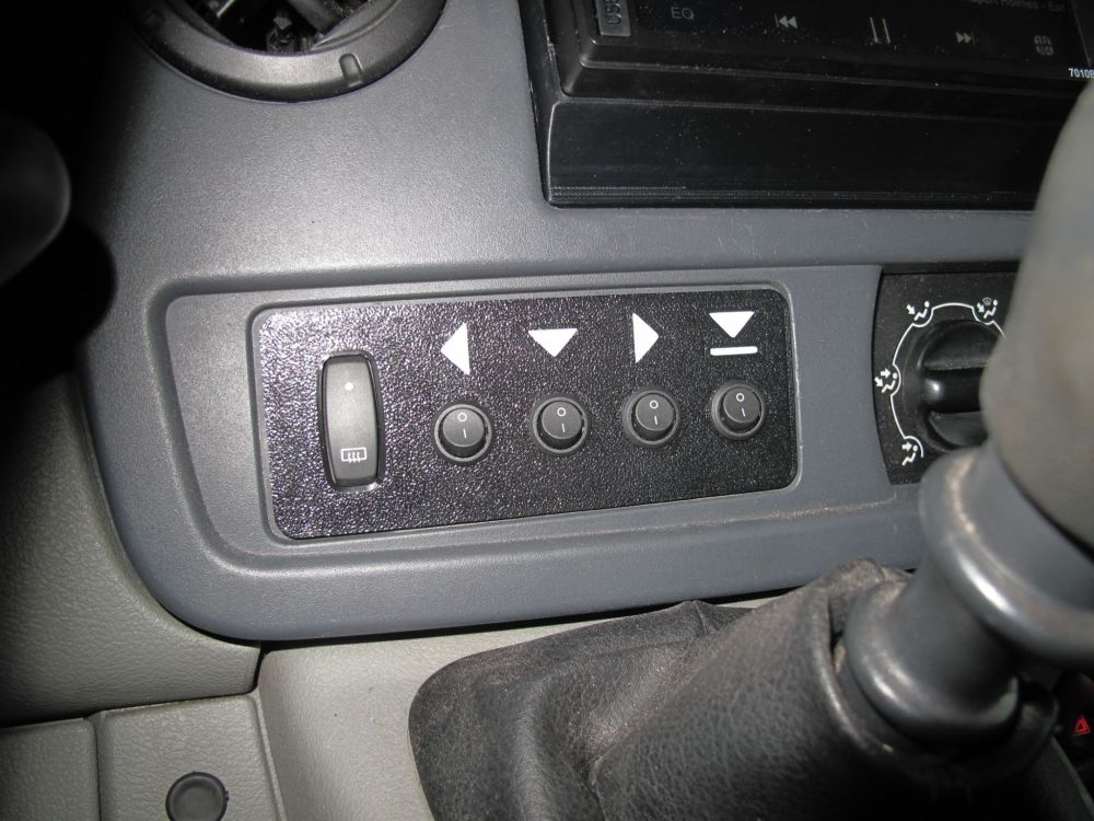

Et j'ai refait un support pour les boutons des caméras en y incluant le bouton du dégivrage de la lunette arrière que j'avais virer pensant qu'il ne servait à rien vue que j'ai pas de vitre à l'arrière mais apparemment il sert aussi pour dégivrer les rétrovisseurs donc je l'ai remit...
Modifié (le) par Ironblue
  • J'aime 2
C'est chouette les pièces rendent bien
il y a 27 minutes, Ironblue a dit :
Le dégivrage des rétro c'est super pratique en effet.

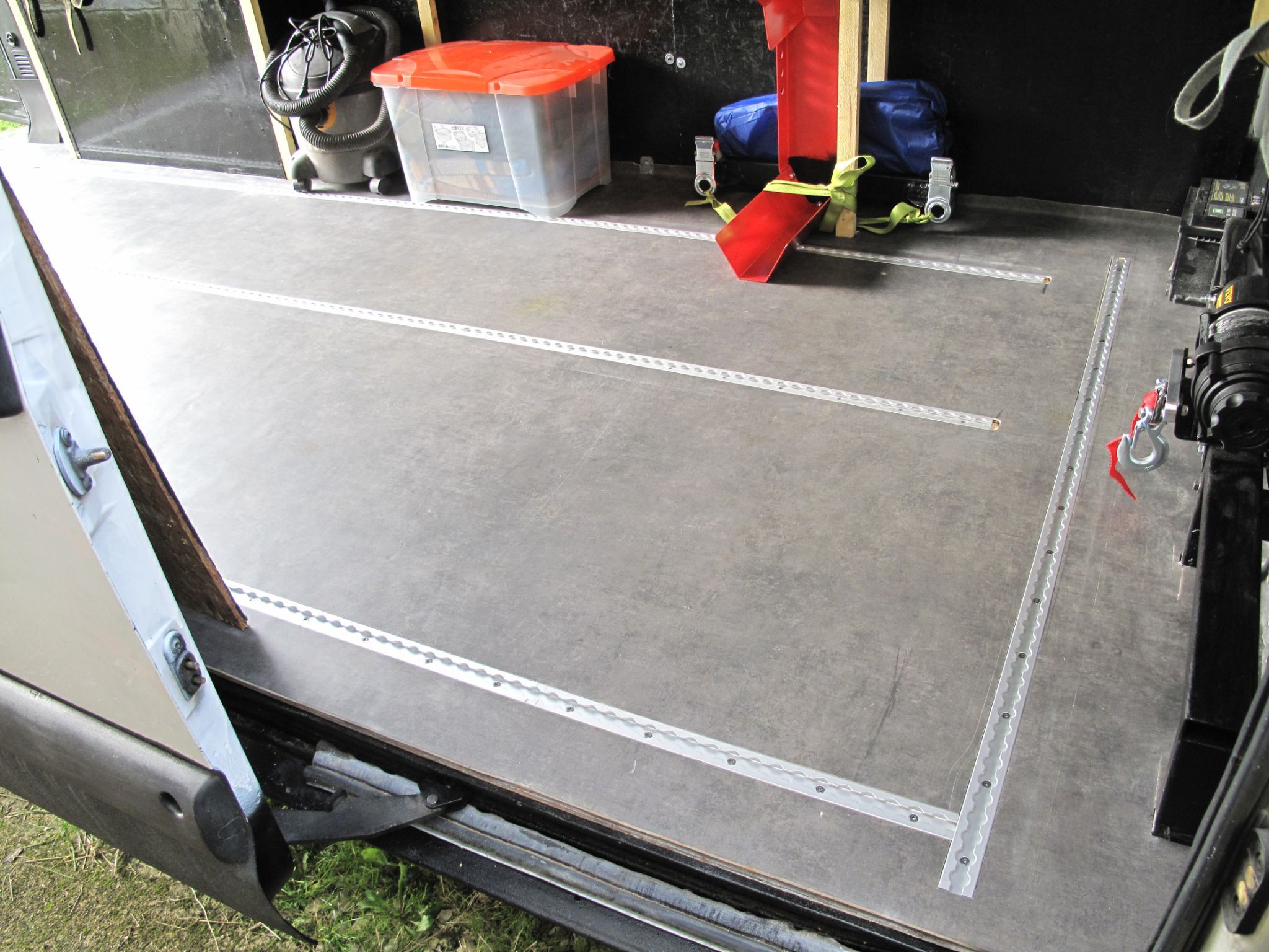

@Ironblue : une fois les motos à l'intérieur du camion, comment tu les cales pour qu'elles ne bougent ou ne tombent pas ?
Sur d'autres photos je crois avoir vu des rails au sol, mais finalement tu as recouvert de lino (ce qui est pratique pour nettoyer)
C'est bien qu'il y ait une sorte de marche au fond du coffre vers l'habitacle, c'est une butée assez solide
J'ai pas encore installée les rails, je pense coller le lino puis découper le bois et le lino en même temps à la défonceuse pour y encastrer les rails.
il y a 41 minutes, Ironblue a dit :
Pour être sûr fait un test sur une chute pour voir si le lino collé se coupe bien à la défonceuse

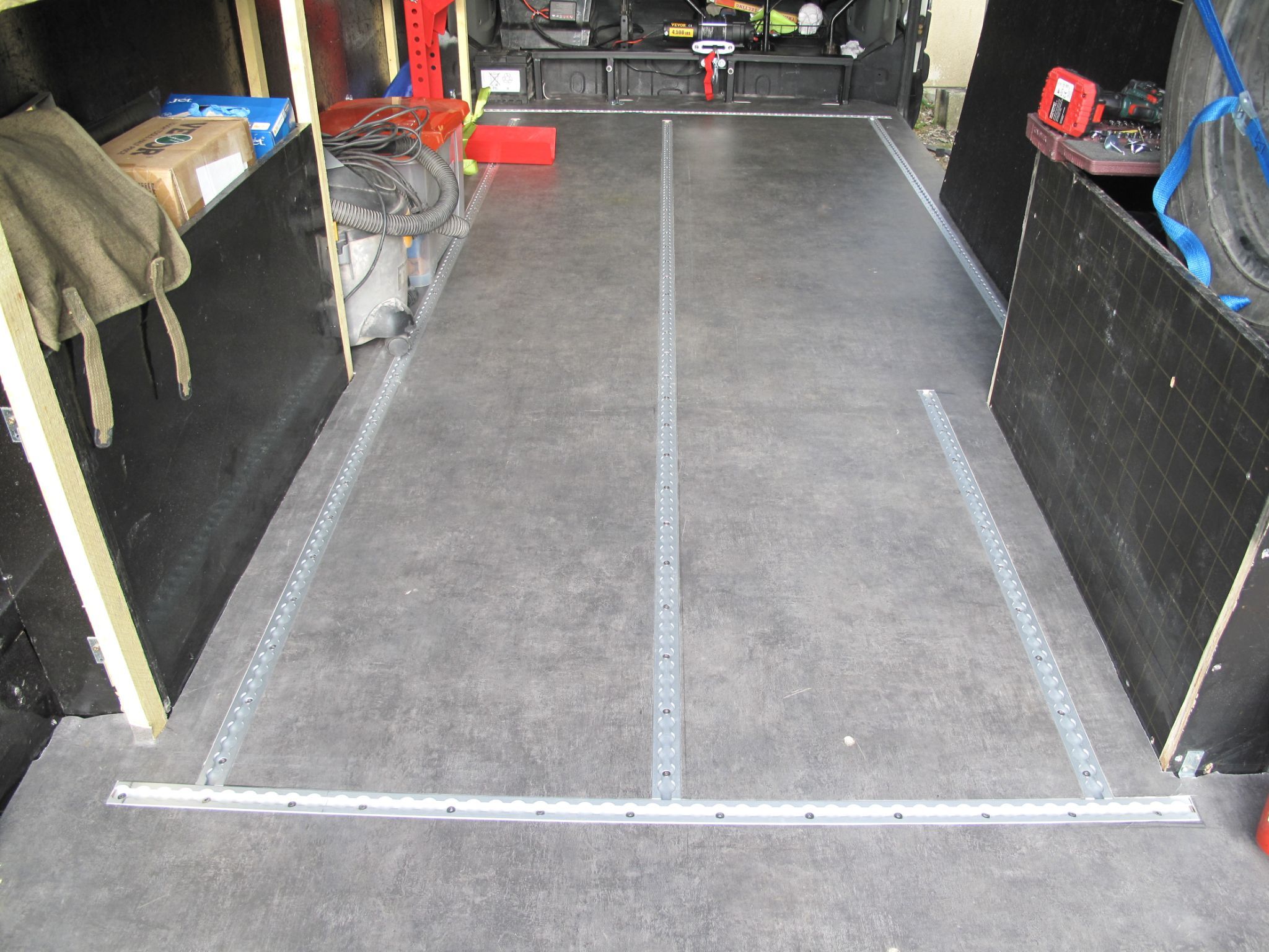

Les rails au sol sont posés, je vais en mettre sur les côtés mais faut que j'en rachète.
L'intégration des rails est super propre. Tu as rainuré avec une défonceuse ?
Vue le temps passé et les investissements divers sur ce véhicule, il faut que tu conduises modérato car malheureusement sa valeur argus reste celle d'un vieux camion.
Il y a 3 heures, 3xkirax3 a dit :
oui à la défonceuse avec rail de guidage et une fraise de 20 donc en 2 passe car les rail fond 34mm

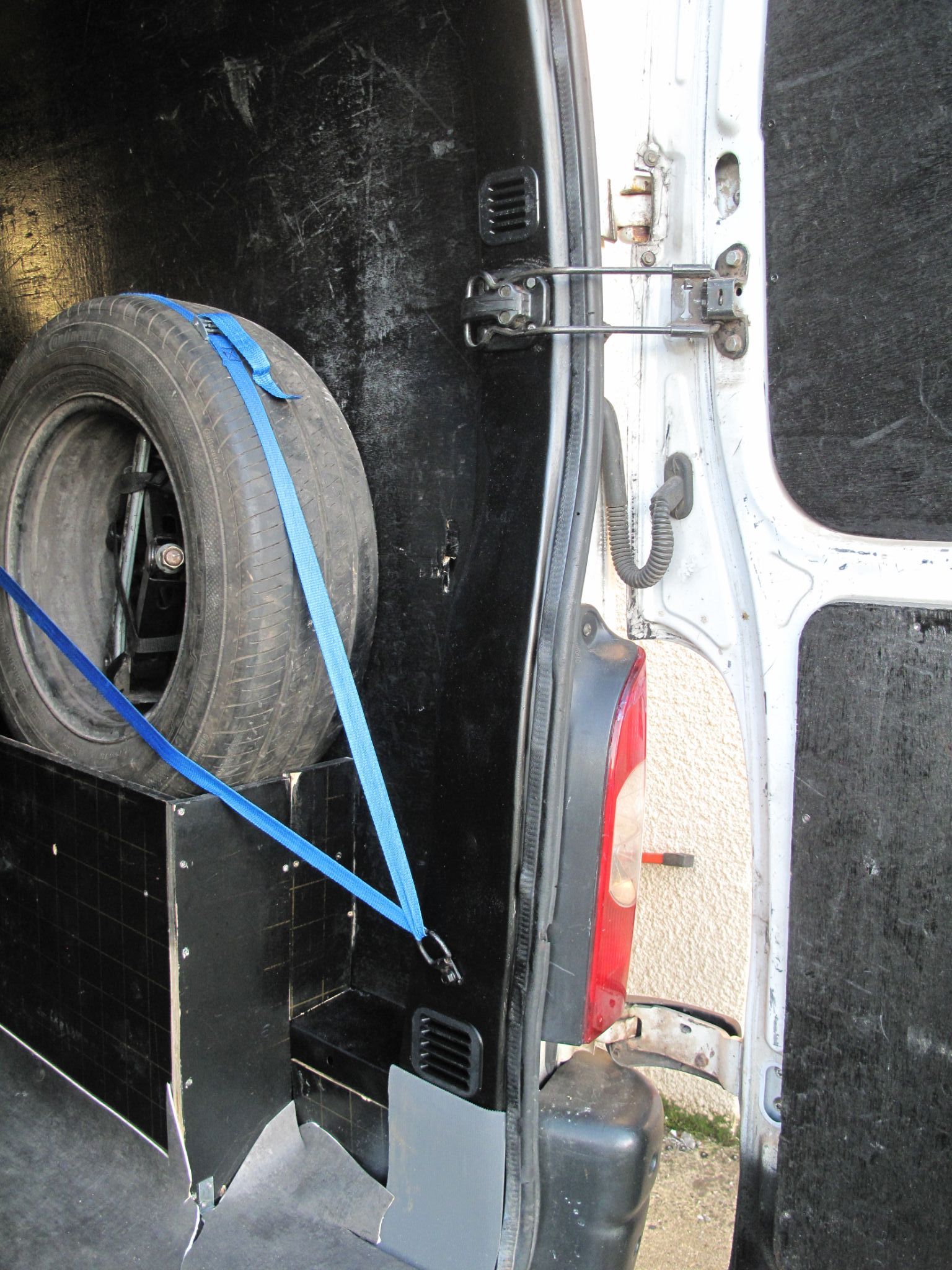

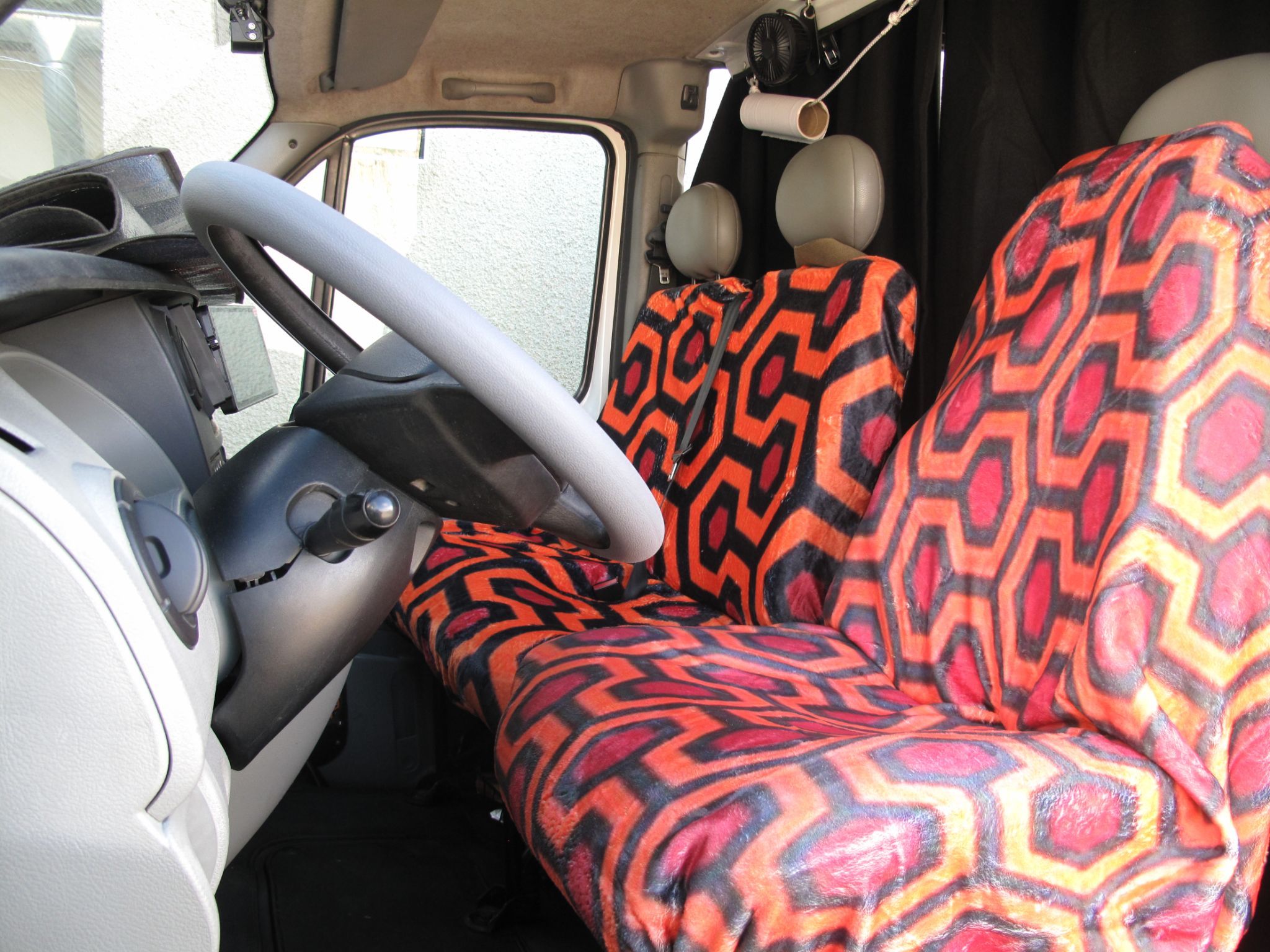

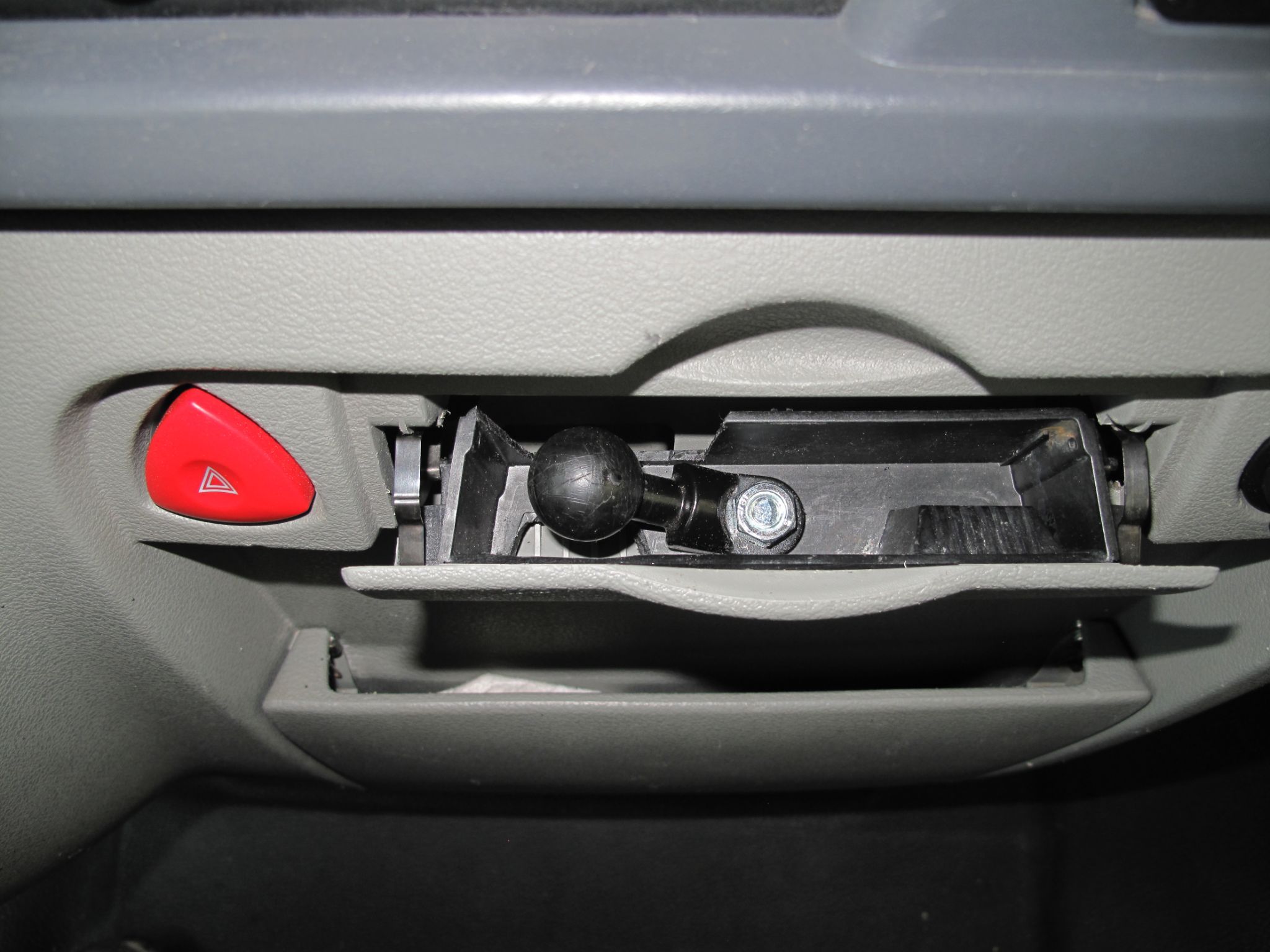

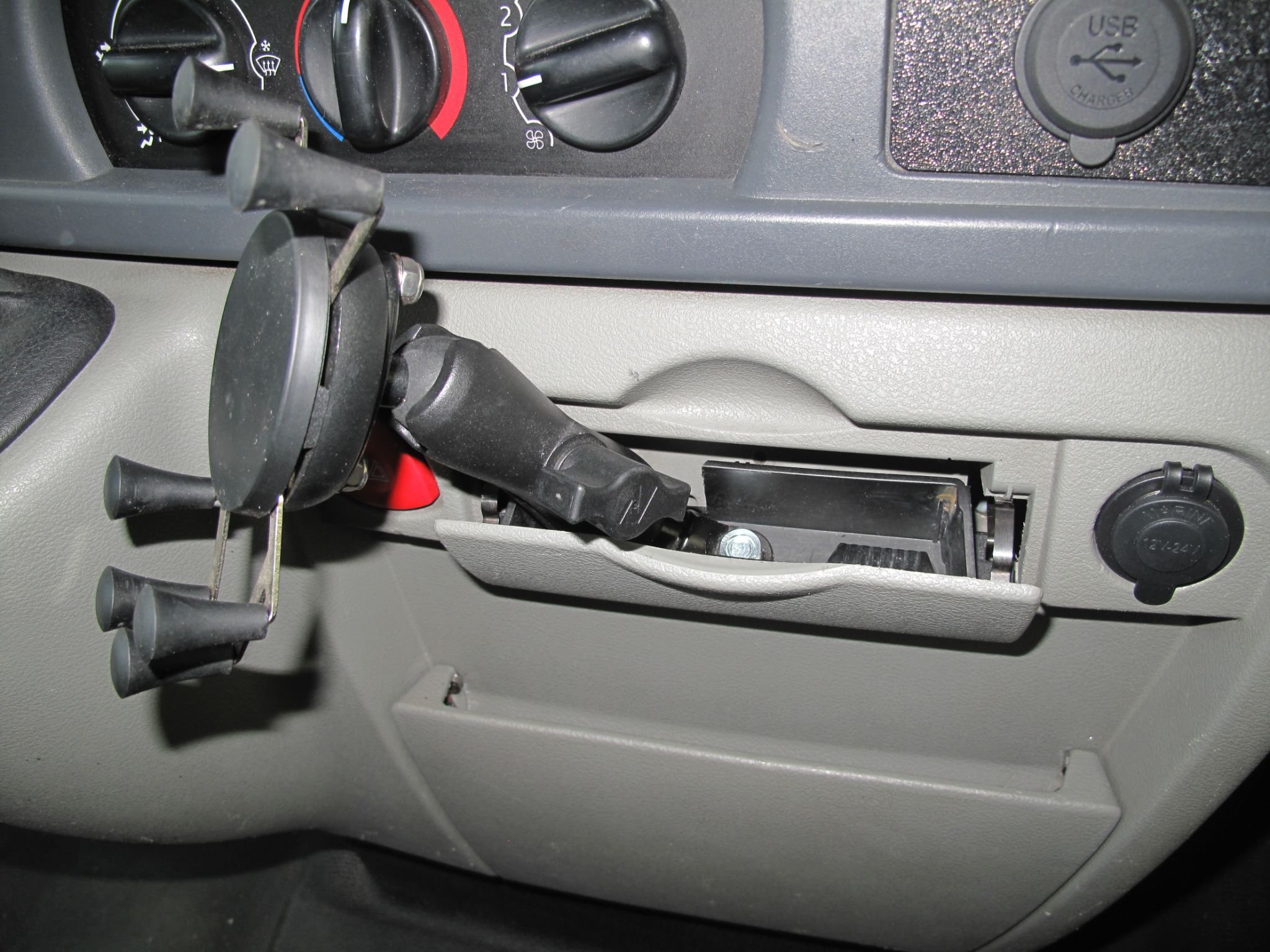

Achat de rideaux thermique occultant et mise en place, housse de siège type moquette Shining (reste à bien les fixer par dessous), support téléphone dans le cendrier (qui servait à rien) et j'ai aussi mieux fixer la roue de secours en rajoutant des fixation (elle c'était barrée le jours ou on à été chez un amis pour mettre les rails au sol)
Faut aussi que je raccourcisse les rideaux, il y a au moins 60cm de trop mais la couture c'est pas trop mon truc....
Reste aussi à mettre des rails sur les côtés mais on va attendre un peu et la peinture sera faite au printemps, les prochains gros travaux seront mécanique avec courroie de distribution, courroie d'accessoires avec la poulie de direction assisté, tout les galets tendeur des 2 courroies et changement des câbles de frein à main mais cela est en fonction de la météo...
