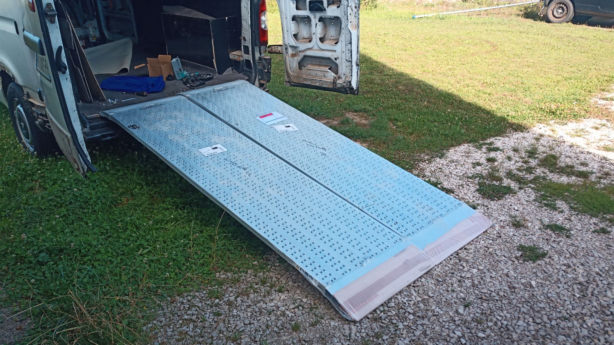

Le plus gros du boulot sera pour les motos, 2 grosses rampes de 2.5m et 615mm de largeur, pour le rangement, je pense les mettre sur un coté du fourgon maintenu pas des tasseaux et des sangles, au sol je vais installer des rails aéro encastrable, les motos seront montées dans le fourgon avec un sabot sur roulette (fait maison car sinon c'est trop cher surtout qu'il en faut 2...) tiré par un treuil électrique (raison de l'achat des 2 grosses rampes).

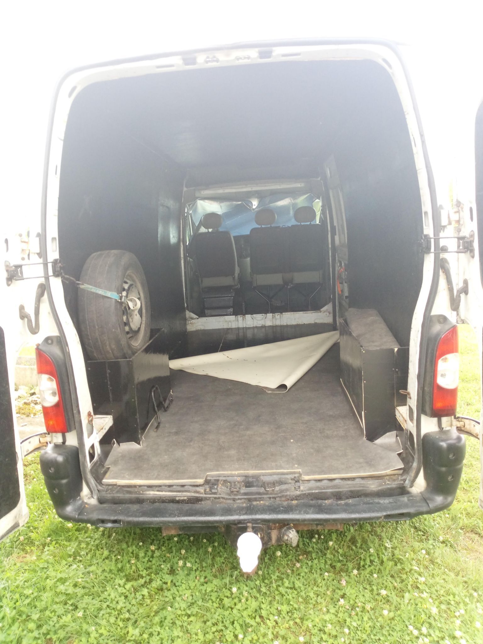

L'intérieur du fourgon actuellement, il sera vidé pour la vente et je vais virer la séparation entre l'avant et l'arrière.
4b11e392d474d902fb0892b25eeea2b1ec12db8f.thumb.jpg.932fa393d4b5374017e34ef5b1330194.jpg
Les rampes iront surement à la place de la roue de secours qui ira de l'autre côté. Je vais mettre des filets au plafonds.

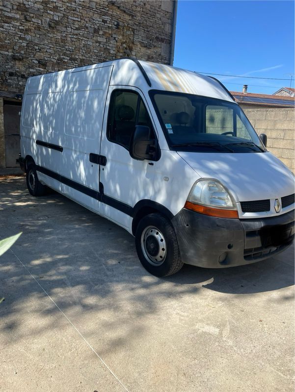

Le voila chez nous (bon la c'est pas une photo chez nous mais c'est le bon camion)
95149df7687978358b6c1261c4c76215f81a87e1.thumb.jpg.c13eeb077c258670377c377707f59a65.jpg
Pas mal de boulot dessus, étriers arrières grippés (donc à changer), toutes les plaquettes de frein, toutes les serrures (il n'y a que celle de la porte arrière qui fonctionne), vidanges moteur et boite avec changement de tous les filtres (même si l'ancien proprio nous à dit que cela avait été fait), vitre électrique passager HS, quelques points de rouille à traiter et très gros nettoyage de l'intérieur.

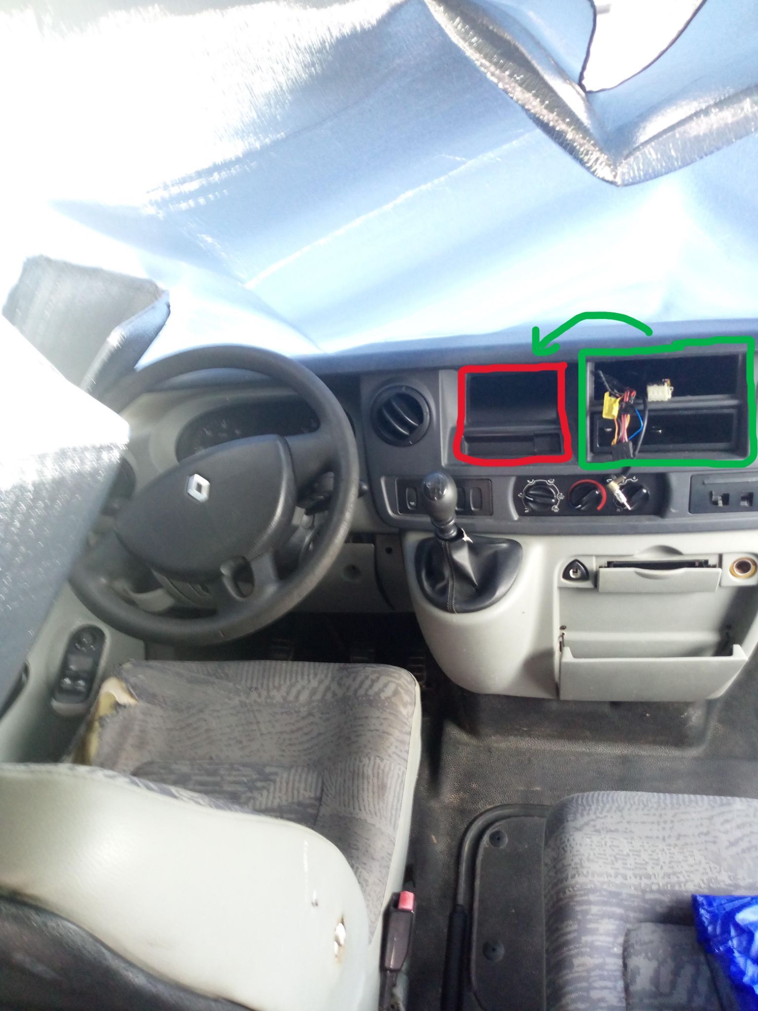

Je vais aussi modifier le tableau de bord pour changer de place l'autoradio que je trouve trop loin du conducteur, je vais en mettre un avec écran pour avoir le GPS et je vais aussi essayer d'y intégrer l'écran des caméras. Pour ça je dois attendre de tout recevoir pour avoir les mesures exactes, du coup l'imprimante va me servir surement pour tous ça. J'ai déjà trouvée un fichier tout fait pour remplacer le cendrier par un support pour prise usb à imprimer.

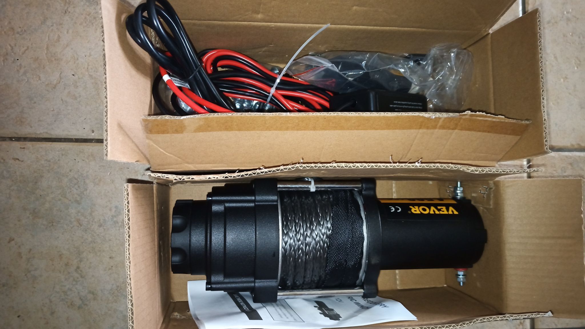

J'ai déjà reçu le treuil, je pense que le facteur va souvent venir nous voir pendant quelques jours vu comment la CB a chauffée... (et c'est pas fini j'ai pas encore commandée les rampes, ca va encore piquer....)

Démontage de la séparation entre l'avant et l'arrière. Je vais aussi démonter le plancher pour voir l'état de la caisse en dessous, tout nettoyer et refaire un traitement antirouille.
Pour la partie tableau de bord, je vais virer la partie rouge et décaler la partie verte, l'autoradio sera plus proche du conducteur et à côté je vais essayer d'y mettre l'écran des caméra, il est beaucoup plus long que l'emplacement donc il ira en biais (meilleurs visibilité vers le conducteur) mais ça je ne peux le faire que quant j'aurai reçu le matériels. J'ai aussi le siège conducteur à refaire ou changer (à condition d'en trouver un pas cher car j'ai déjà dépassée le budget de départs)

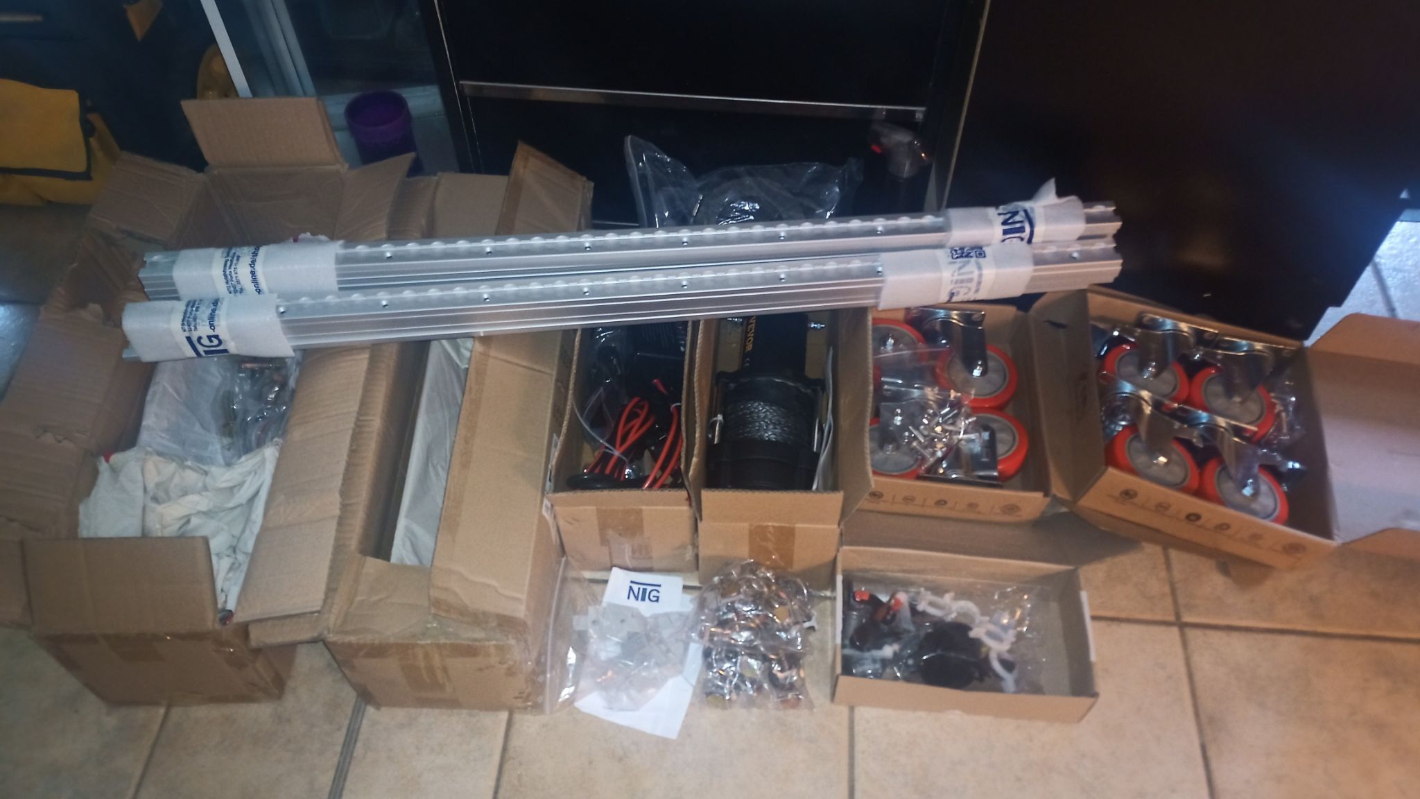

livraison de ce midi, à part le treuil que j'avais déjà reçu (je vous épargne le quoi qu'est-ce)

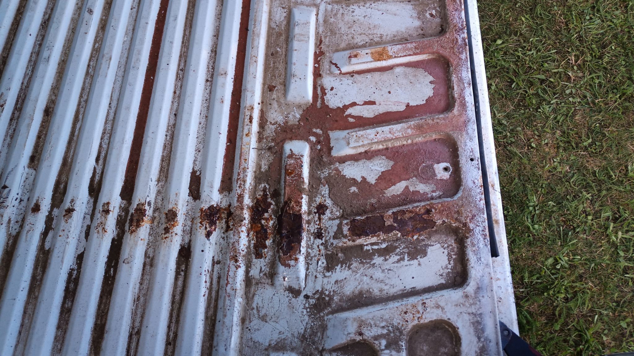

Je continue le démontage (c'est pas rapide car il fait très chaud et comme d'habitude certaines vis ne veulent pas venir...)
Pas trop de rouille pour son âge, un peu en surface mais rien de méchant.

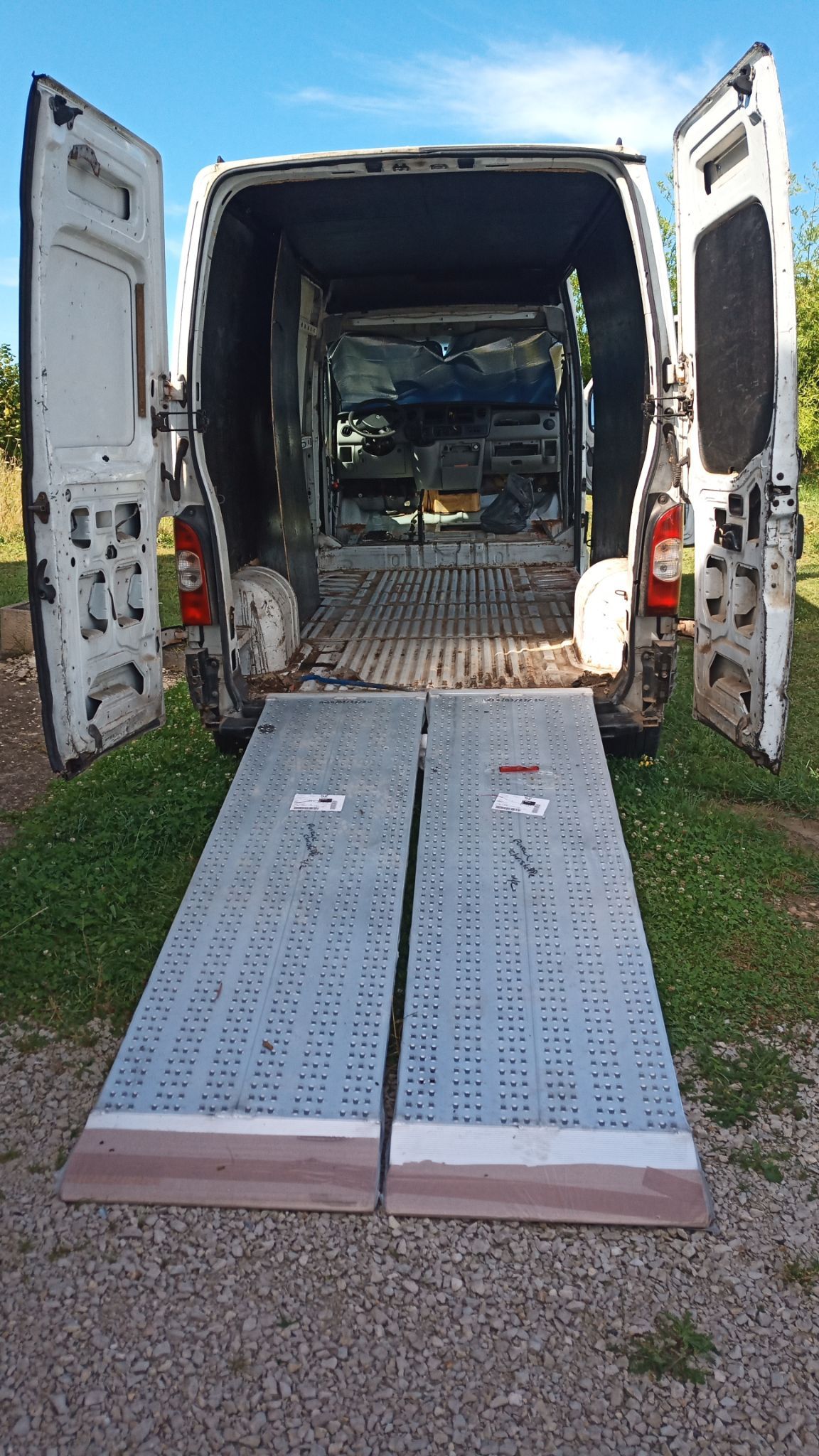

Rampes reçu ce matin, c'est bien pratique pour rentrer dans le camion...

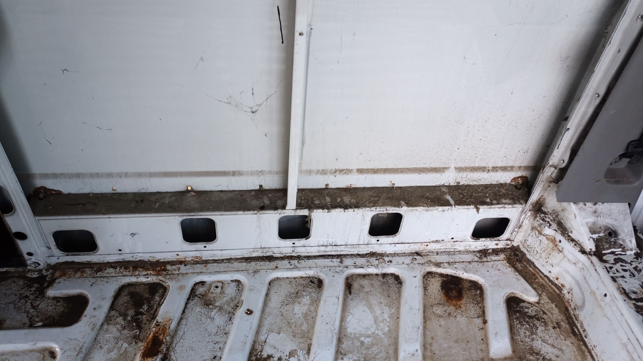

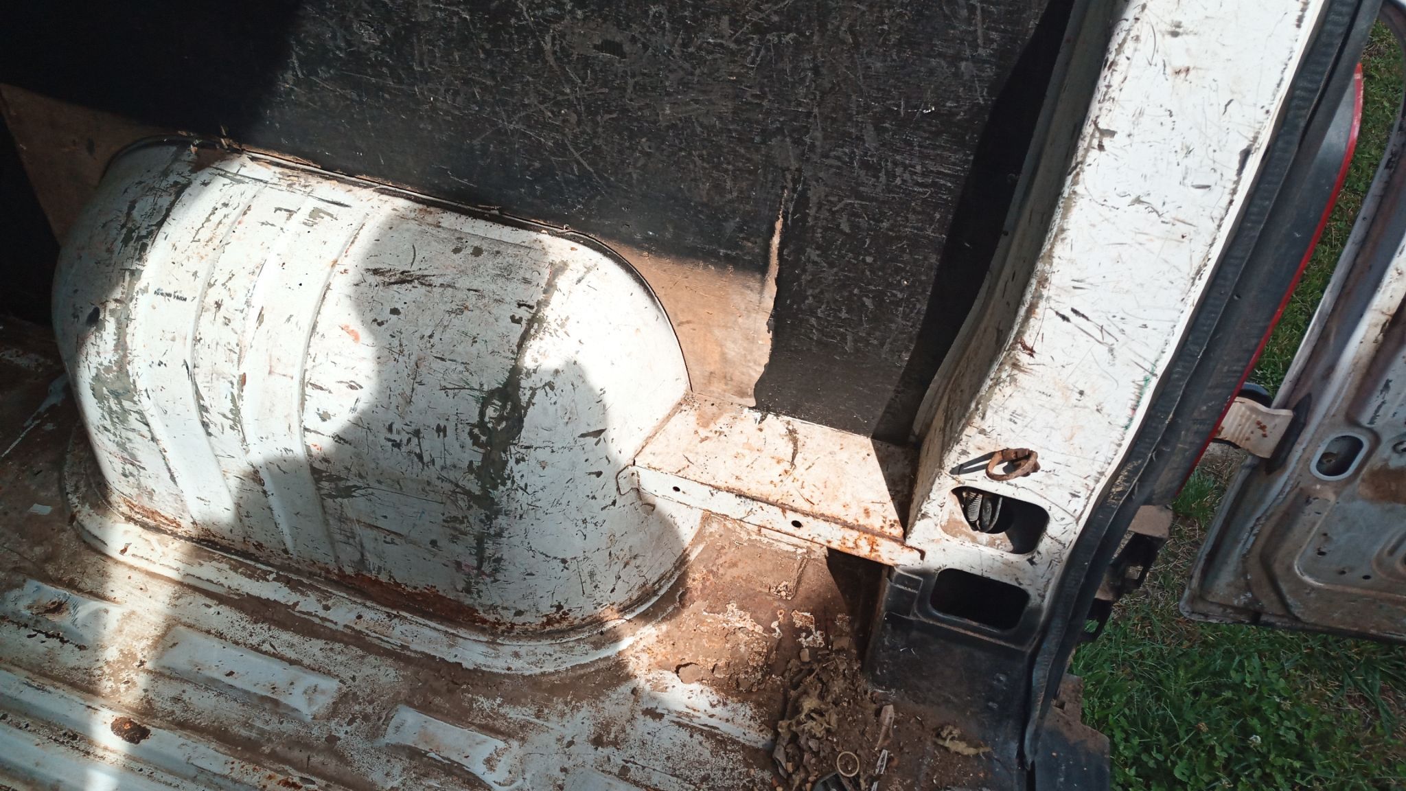

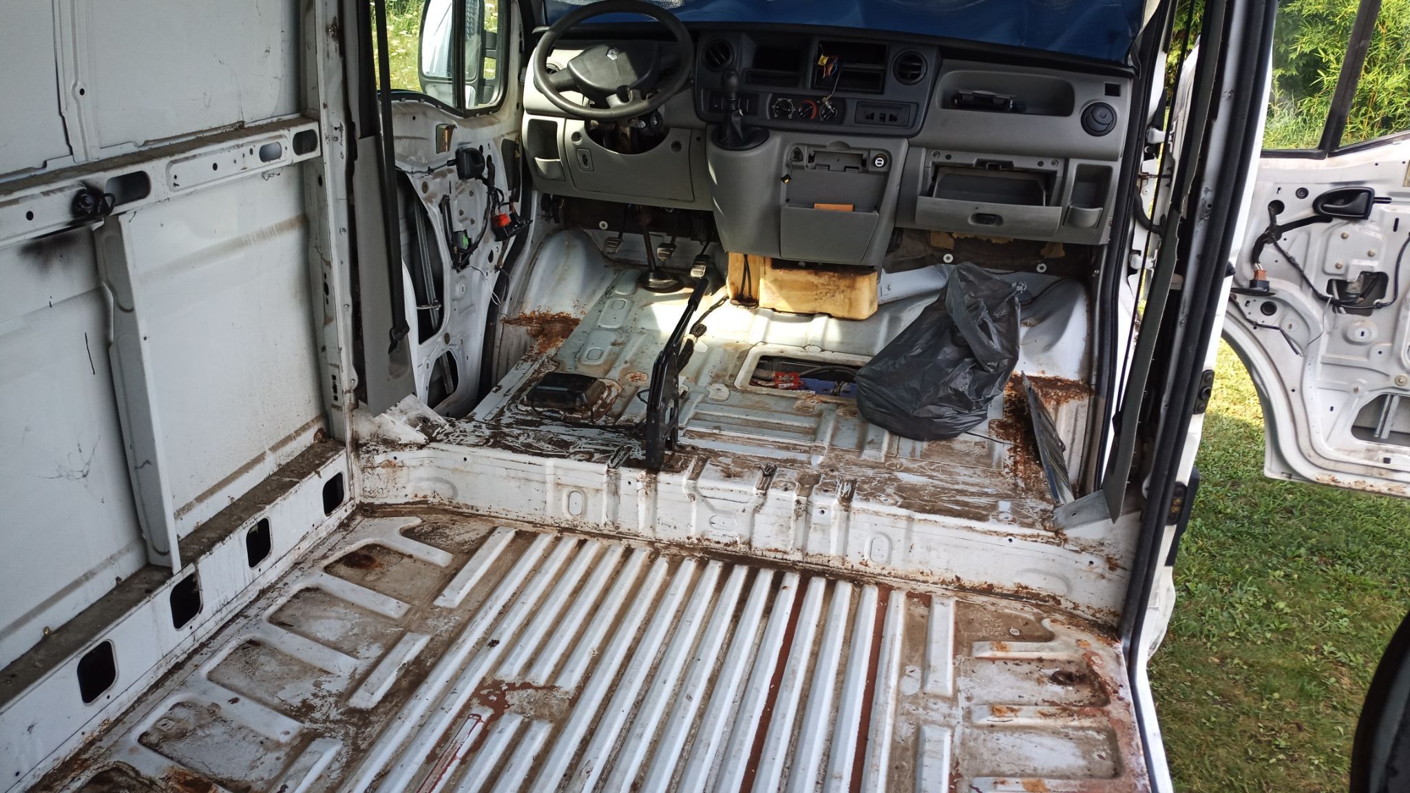

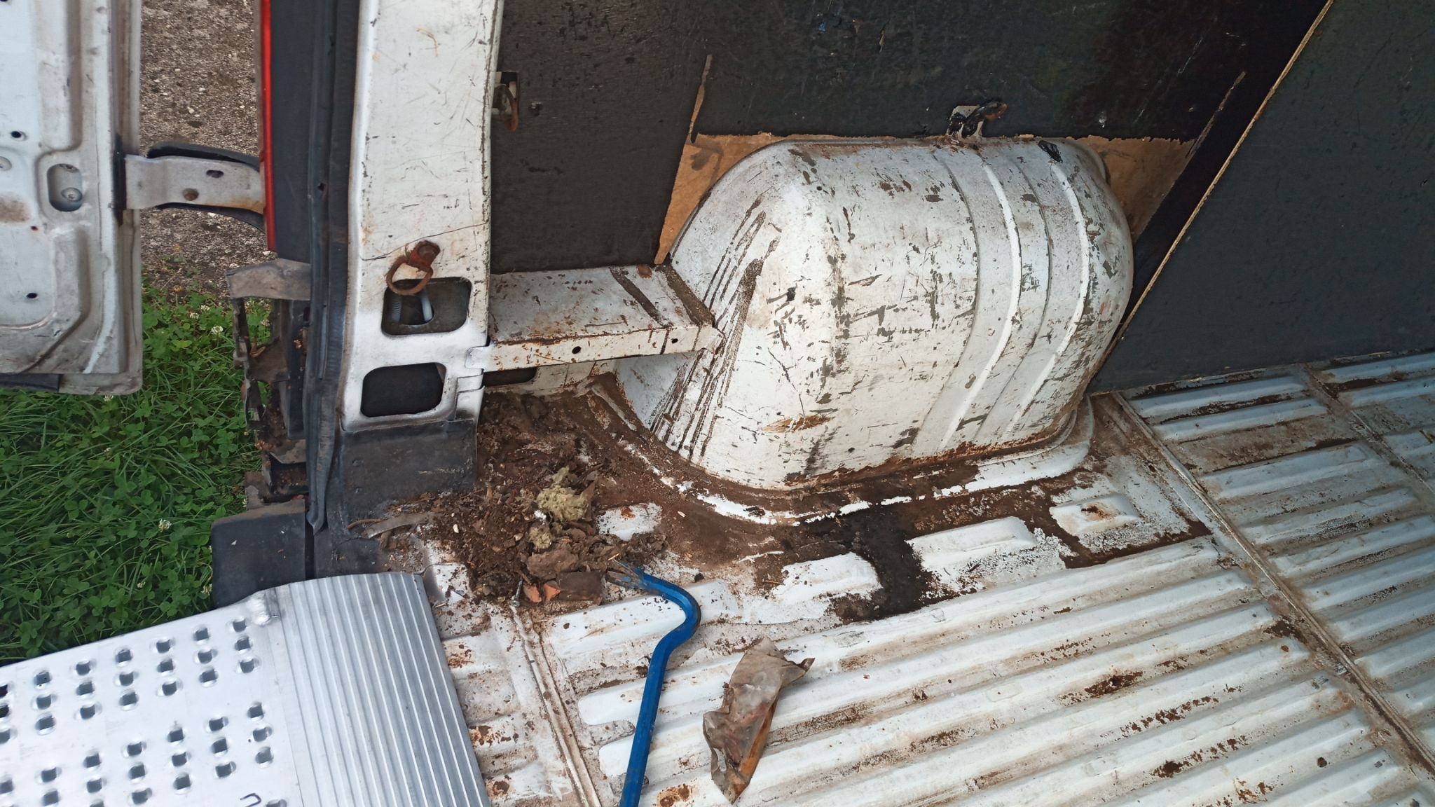

J'ai aussi profité de la relative fraicheur du matin pour démonter le plancher en bois, j'ai de la flotte en dessous, faut que je trouve d'où elle vient et traiter la rouille mais c'est pas catastrophique, juste un peu plus de boulot....
Il y en a de la merde dans les trous....
C'est la le pire
Et va falloir que je démonte aussi les panneaux latéraux car j'ai aussi un peu de rouille à traiter.
