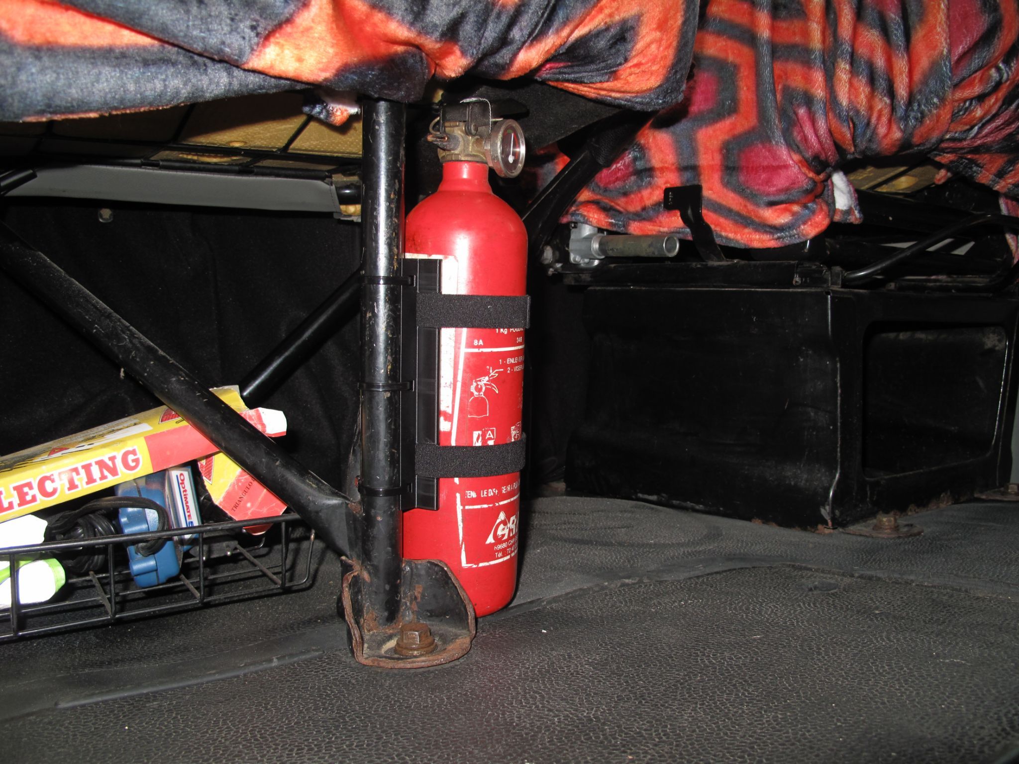

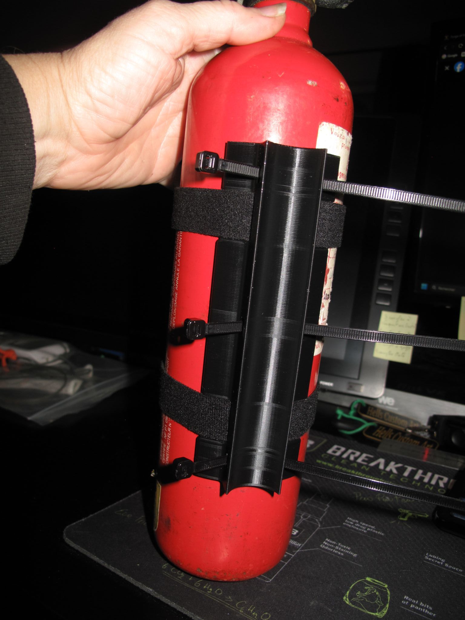

Petite impression, parce que la sécurité avec 2 motos à l'intérieur c'est quant même important (2 réservoirs pleins et surement un jerricane, ça en fait de l'essence à l'arrière), un support pour que l'extincteur soit à porté de main.
IMG_7911.thumb.JPG.f18c6ae43e6fc64af8e6dbbaf80252c0.JPGIMG_7915.thumb.JPG.a1a9c3ebb3e5a1d90cb92bf5335fdaa1.JPG

il y a 21 minutes, Ironblue a dit :
@Ironblue Voilà une excellente idée !
En parlant d'extincteur, il est obligatoire d'en avoir quand on roule en Belgique, sinon contravention.

J'ai mis l'extincteur devant mais j'ai hésitée à le mettre derrière... Comme c'est pas facile d'aller de l'arrière à l'avant (ou inversement) par l'intérieur je pense en acheter un autre pour le mettre à l'arrière mais la ce pose la question de le mettre ou ? accessible par les portes arrière ou par la porte latérale ? (je vais pas en mettre 3 donc va falloir que je me décide).
Il y a 1 heure, Ironblue a dit :
Avec ce genre de véhicule, quand tu seras garée en marche arrière, les portes arrières seront peut-être pas accessibles alors que la porte latérale l'est toujours. Pareil si tu te gares en crénaux, le véhicule garé derrière toi peut t'empêcher d'ouvrir les portes arrières. Du coup la porte latérale c'est mieux.

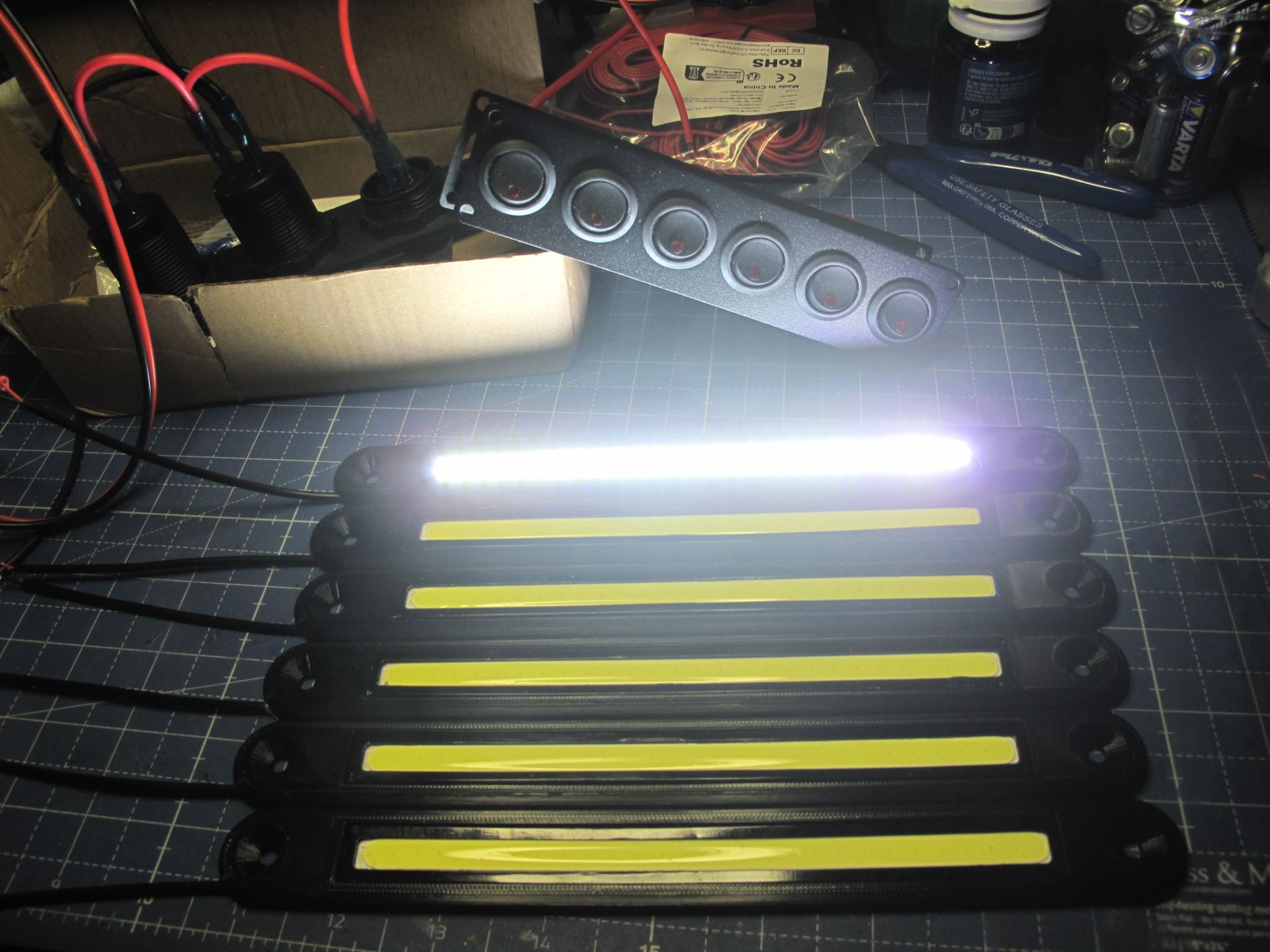

Réception et début d'installation de l'éclairage, le tout pour un petit prix merci les chinois.
Led COB en 12v à 0.79€ les 2 (0.70 avec réduc), vu le prix je m'attendait à un truc qui n'éclaire pas des masses donc j'en ai prit 3 lots.... Après essais ça pique les yeux si on les fixe, je sais pas si je vais mettre les 6....
Interrupteur avec led à 3€ (2.74 avec réduc) pour le prix ça vaut pas la peine de se casser la tête à acheter séparément, à imprimer un support et faire le câblage....
Impression de supports pour pouvoir fixer les leds au camion à 0.51€ le support en petg + 20m de câble à 3€ total 10.91 € pour l'éclairage arrière.
Essais, j'avais juste un ruban avec le + et le - inversé, 2 petites soudure et c'est réglé, pour le prix on va pas se plaindre...
Reste le plus chiant à faire le câblage dans le camion surtout avec les températures qui baissent... L'éclairage ne sera pas alimenté par la batterie du camion mais par celle du treuil, pas envie de tomber en panne à cause d'une lampe oublié.

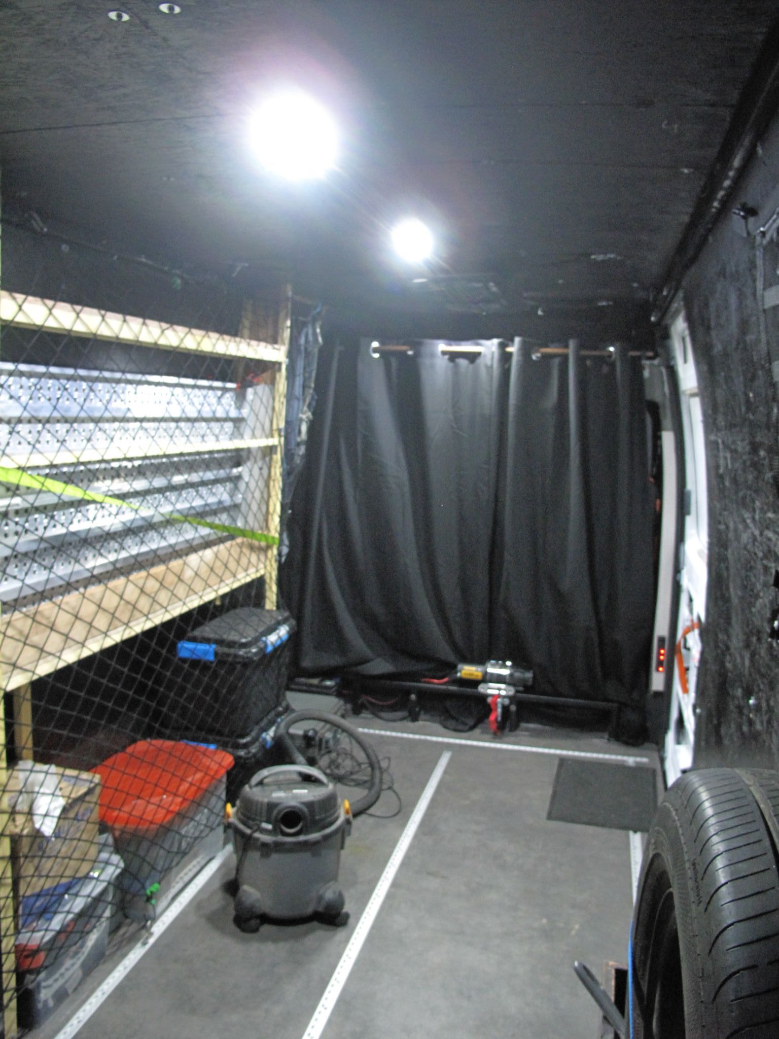

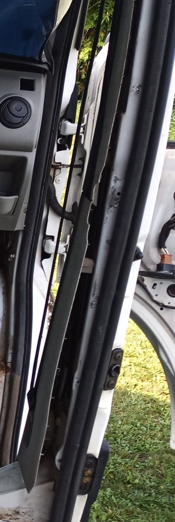

Interrupteur installés, un peu chiant car il a fallu faire un support (fait avec une chute de parquet flottant) car j'avais un trou et des plastiques découpés avec les pieds la ou j'avais la cloison (si c'est renault qui à fait le montage de la cloison et donc la découpe c'est des gorets...)
IMG_20240809_104251b.thumb.jpg.c2bde8db90998f830504877861480781.jpgIMG_7965.thumb.JPG.f1f1a87712261280bb98bafac9582bb8.JPG

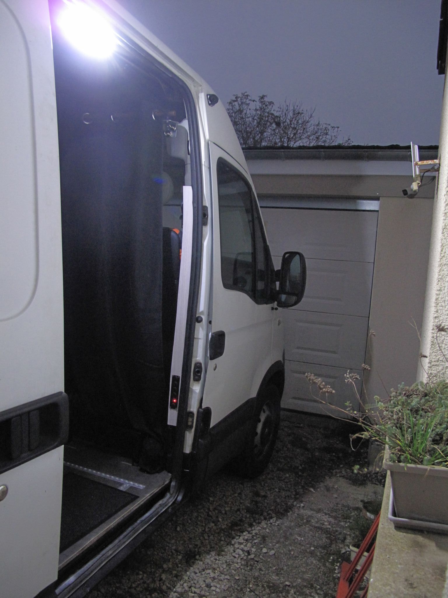

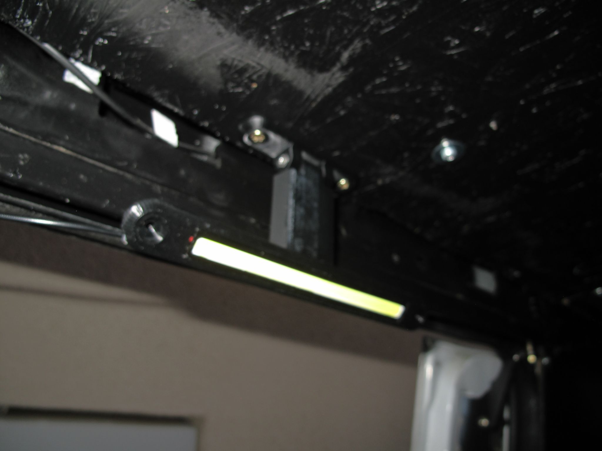

Lampe de la porte latéral orientable pour pouvoir éclairer l'extérieur ou l'intérieur.
IMG_7968.thumb.JPG.8366a8e815345dea514a02ca4a84f85a.JPGIMG_7977.thumb.JPG.1ea03d9d84ed9493a75622a43d0ce404.JPG

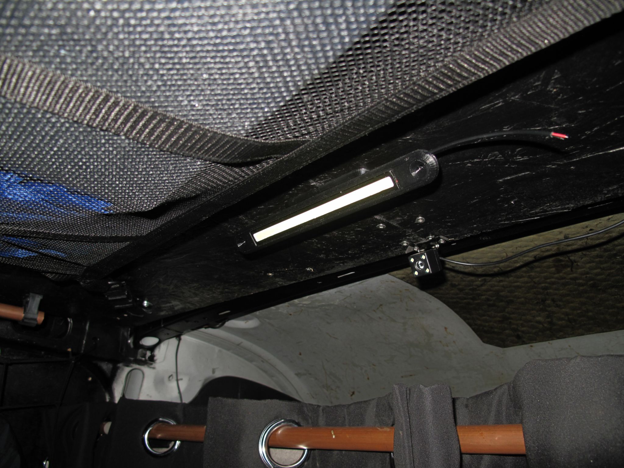

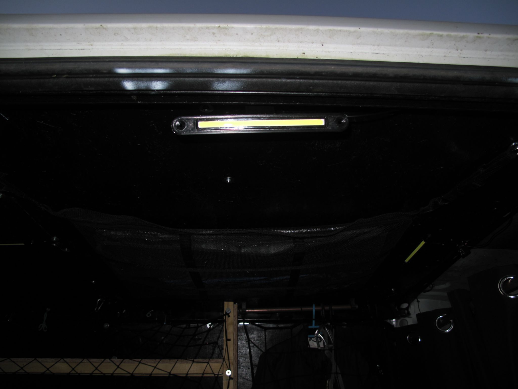

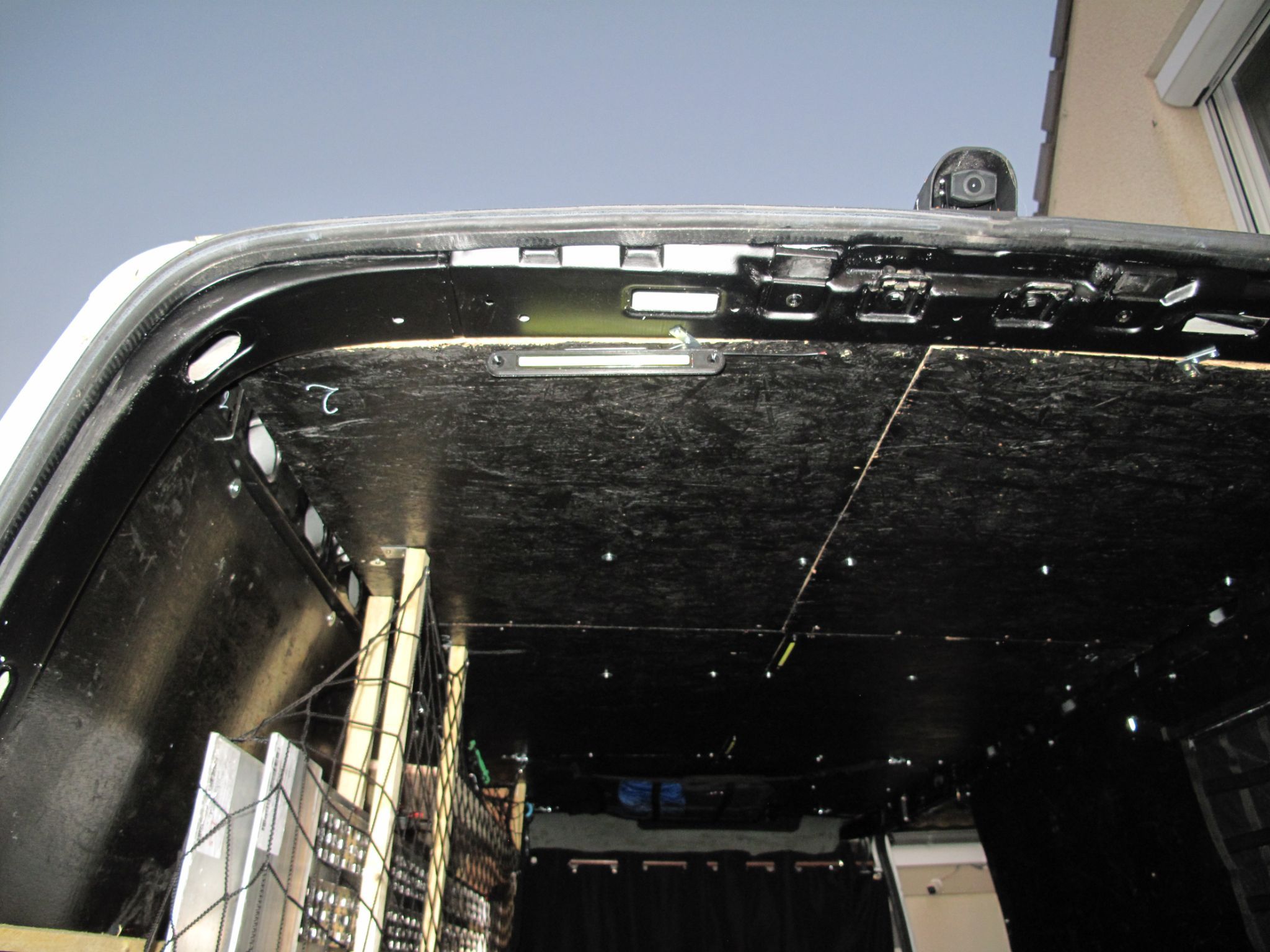

lampes portes arrière (il n'y en a qu'une en place, je finie d'imprimer le support orientable)
IMG_7972.thumb.JPG.50a8580a2731facb7d0438f102bcfa8e.JPGIMG_7975.thumb.JPG.7e20ea25013ace94202af9d0d9552aea.JPG

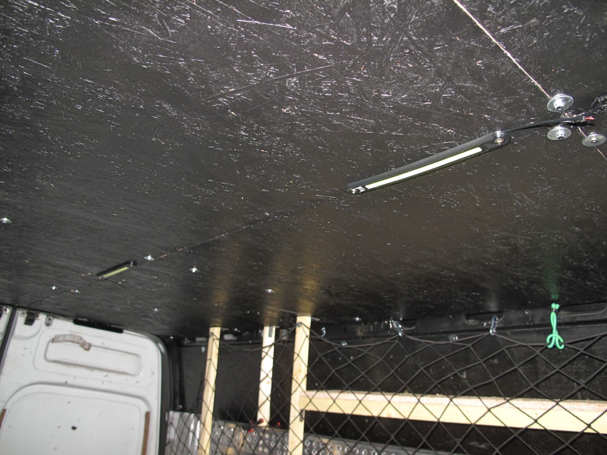

Deux au milieu du camion fixe
et une à l'avant orientable

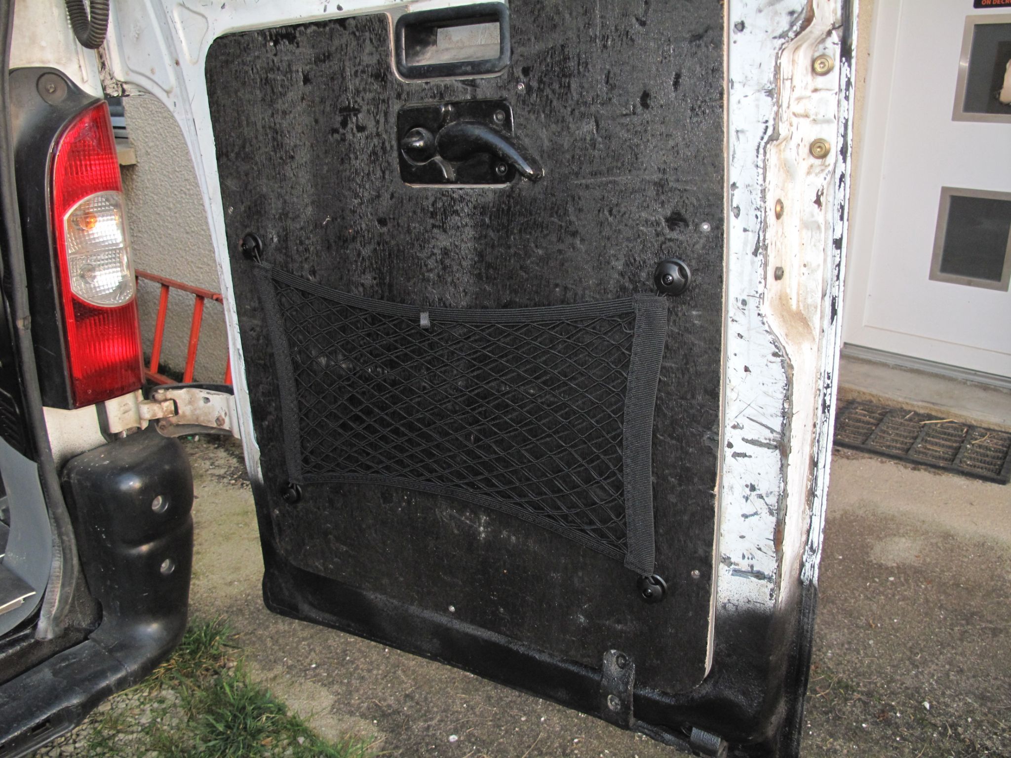

J'ai aussi remit d'autre filets
J'en ai un aussi derrière la banquette mais j'ai pas prit de photo.

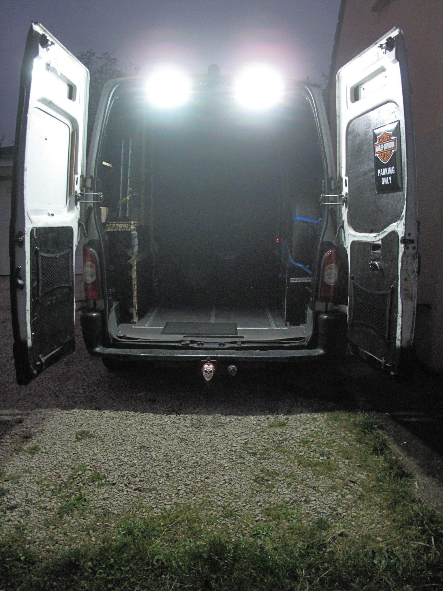

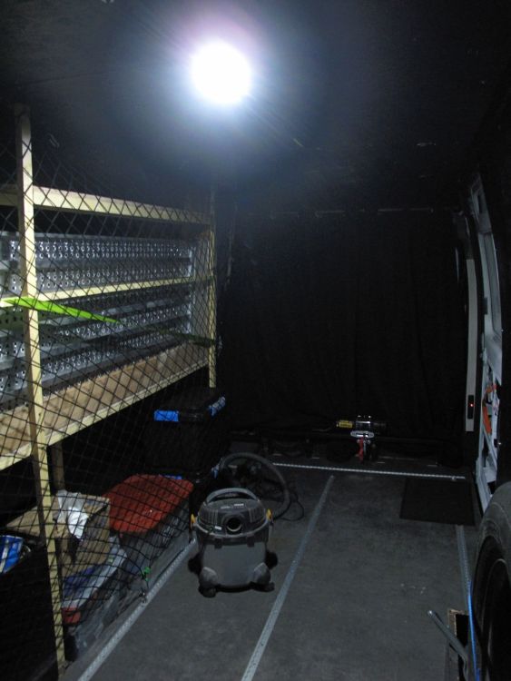

Câblage et branchement fait, vu comment ça éclaire une seule à l'intérieur aurais suffit, j'ai mis les 6 🤣
Avec 1
Avec 3
Celle extérieur porte latéral
Les 2 arrière
